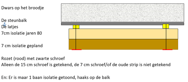

@route99 Puur uit interesse, hoe heb jij het glaswol nu gemonteerd? Door middel van rachelwerk zoals je bijvoorbeeld bij het plaatsen van dakisolatie hebt? Ik ben eerlijk gezegd wel benieuwd naar een foto :)
Broodjes balk vloer, dwars over de balken heen smalle latjes (max 2-3 cm breed, max 1 cm dik) vastgezet met kit, 1 nacht gesteund, zit er al bijna 40 jaar... Helaas geen foto uit die tijd.... (foto uit Google image...)
PS: de gele lijnen zijn symbolisch de op de betonnen balk gekitte latjes... en das het rachelwerk.
De latjes liggen op circa 5 cm van de rand van de isolatieplaat (60 cm breed) af. tussen de latten zit dus ca 50 cm.
Afbeeldingslocatie: https://tweakers.net/i/8ofz7hyLuf7vIunHVwB6NkpCINQ=/full-fit-in/4000x4000/filters:no_upscale():fill(white):strip_exif()/f/image/WBdRv0sfUgVbfrfZvXqp1LX7.png?f=user_large
Met 1 laag glaswol ziet het er zo uit: Zie foto onder.. Lastig met een Iphone 5S om het goed vast te leggen.
Heb de gele lijnen erop gezet.... die zit dus daar onder de isolatie. Je ziet meteen de nieuwe home-made kunststof "rozetten" waarin een 8 cm schroef zit (TX25 kop, d-schroef=5mm) en die draai ik dus max 1 cm in het latje zodat de isolatie gesteund wordt door die witte "rozetten".
In de oude situatie 40 j geleden aangelegd had ik er een strip voor, die kitte ik vast op de lat. En dan door de isolatie prikken en ombuigen. Maar das meer werk.. .en ik kon toen makkelijk aan strips komen..nu niet meer voortschrijdend inzicht... de foto is dus van wat ik nog moest repareren en met het systeem wat ik ook voor de 7 cm extra isolatie ga gebruiken zodat het totaal 14 cm wordt. Mocht ik amper dure schroeven van 16cm vinden dan kan ik nog de 80 mm ipv de 70 mm dikke isolatie overwegen.
Roset= ~ max 5 cent per stuk, neem een zo goedkoop mogelijke kunststof plaat ergens in je buurt, mss vind je nog afvalresten. Ff op maat zagen (hier ca 4,5cm x ca 7 cm)
Schroef= ~10 cent bij de Gamma maar kan goedkoper (afhankelijk hoeveel je er koopt).
Som= max 15-20 cent per montageplaats.
Wat er al zat: De kit met strips en hout weet ik niet meer.. .40 jaar terug...
De 2e laag extra isolatie: Dan moeten de schroeven 15 cm lang zijn, ( 7cm + 7cm + 1 cm = 2x isolatie + latje) en d=6mm, die kosten bij schroeven-winkel.nl ca 20 cent per stuk (als je een goedkopere shop weet..)
Edit 3/6/22: Net besteld:Afbeeldingslocatie: https://tweakers.net/i/Bdi84xPByGf1HfSW6KC27d00VBo=/800x/filters:strip_exif()/f/image/xJliZKmSJ9EI5HfGjp15WyWr.png?f=fotoalbum_large Wil het in huis hebben en ga 8 kunststof "rozetten" per plaat plaatsen. Voor die paar tientjes extra neem ik geen risico, kan de rozetten wel kleiner maken schat ik nu in (nog ff testen).
Kant en klare sets zie ik vooral als je moet boren.... een no go way... ik ga niet in de balken boren....
En dan kosten ze ook nog >> 50 eurocent/stuk (o.a. €0,75/stuk gezien).
De foto met de 2e laag erop zal ongeveer net zo uitzien. De 2e laag komt zsm maar hangt er vanaf of het HR++ glas binnen komt. Bij slecht weer kan ik altijd nog de kruipruimte in...
Afbeeldingslocatie: https://tweakers.net/i/__zeQ5RDQ8kpvZCMocC5U3P4qhE=/full-fit-in/4000x4000/filters:no_upscale():fill(white):strip_exif()/f/image/Z0dVtf3AsFB8fBaGCo7Toj4B.png?f=user_large
Zeer schematisch zoals het wordt na de 2e laag:
Afbeeldingslocatie: https://tweakers.net/i/XRENueGHyaWq6_Oenwg6DJvzuBw=/800x/filters:strip_exif()/f/image/MgPfuWcu8qXhiqftVIGA3xhk.png?f=fotoalbum_large
Naschrift:
  • De oplossing om de smalle/dunne latjes vast te kitten is na bijna 40 j wel bewezen goed.
  • Ook de latjes zijn nog prima om de 8 cm /5 mm dikke schroeven in te draaien: Ondanks smal nog geen splijten gezien. Ik hoop dat dit voor de 15 cm / 6 mm dikke schroeven ook zo is anders moet ik het hout voorboren, wat wel kan maar flink gaat ophouden qua tijd...
  • Ik heb goedkopere spijkers overwogen ipv schroeven. Groot voordeel van de schroeven: je draait ze vast, geen getimmer op die dunnen latjes EN bij een correctie zijn schroeven zeer eenvoudig weer los te draaien. Ergo ... hier geen spijkers, enige voordeel ...goedkoper.
  • Dampdichte folie op het zand/deel van de muur plaatsen: Imho is dat een MUST, ook vaak als je een ander isolatie systeem hebt. Daarmee krijgt de steen-/glaswol een vergelijkbare relatieve luchtvochtigheid voor de kiezen als op een zolder waar je zo'n isolatie toepast. Zonder folie kan de LV anders wel eens te ver oplopen en daarmee verlies je een deel van de isolerende werking. En die folie helpt ook als anti-schimmel e.d. omdat de LV veel lager is en blijft.
  • Heb je qua vocht, mogelijk zelfs na het plaatsen van een dampdichte folie, een erg moeilijke kruipruimte om de LV naar beneden te krijgen, neem dan geen steen-/glaswol maar iets als PIF folie als isolatie of andere materialen waarvan je 100% zeker van bent dat ze weinig vocht opnemen als de LV in de kruipruimte hoog is.
De totale kosten per m2 had ik nog niet genoemd voor de 2e laag.
Stelpost 10 euro/m2 voor de 2e isolatie laag obv steenwol
Minimaal 6 rozetten per plaat van 120cmx60cm, stel dat het er 8 worden: Kosten max 8x25 eurocent= €2,=
Totaal ca €12,= per m2 voor 7-8 cm extra vloer isolatie
Bijna 60m2 wordt dus €720,- voor de 2e laag.
Renovatie van 40 jaar oude isolatie:
Wat extra latjes gemonteerd ~€15,=
Kit patroon ~€6,=
2 pakken Knauf isolatie 7 cm 120cmx60cm : Gratis ontvangen van een relatie. _/-\o_
8 rozetten met schroef per plaat, bijna klaar, 1platen is 80 rozetten/schroef: kosten 80x €0,20= €16.
Totaal renovatie kosten: ~ €37,=
Totale geschatte kosten van dit doe-het-zelf projectje: ~€760,=
Levert een verbetering van Rc=2,6 naar 4,3 zie eerdere toelichting.
Zal echt een veelvoud kosten als dit uitbesteed zou worden als de klus al geaccepteerd wordt....de 80 cm haal ik niet...
Edit: 12-06-2022
Update.
De 15 cm houtschroeven voor 14 cm isolatie + 1 cm houten lat met zijn binnen, heb ze naast de cm schroeven voor de 1e laag 7 cm isolatie + 1 cm houten lat op de foto gezet. De kosten ca €0,40 p/s en ik ga voro de 8x isolatiewolplaat, maar het bleek dat de witte kunststofplaatjes makkelijk naar 4x3 cm terug konden en die kosten nu ~1 eurocent...
Heb een paar Knauf isolatieplaten over na de renovatie van de 1e laag, heb een begin gemaakt met de 2e laag overover heen vastgezet met die 15 cm schroeven. Maar ivm andere prioriteiten (voorbereiden compartimenteren/ ander reparaties) gaat het pas over > 1 maand verder.
Afbeeldingslocatie: https://tweakers.net/i/J8K7uJS7RXlqZ2gf0xjV3R2tvj8=/full-fit-in/4000x4000/filters:no_upscale():fill(white):strip_exif()/f/image/XBDoOmv6S5xagArlTMNzRGS4.png?f=user_large
De 15cm/6mm schroeven werken prima, het is nog niet nodig geweest om eerst gaten voor te boren en met de TX kop schroeft het behoorlijk comfortabel met de accuboormachine.
En zoals verwacht... het is in de hoek waar een paar 2e isolatieplaten zitten best aardig tijgeren door de ruimte die over is... dit had een bedrijf nooit gedaan.

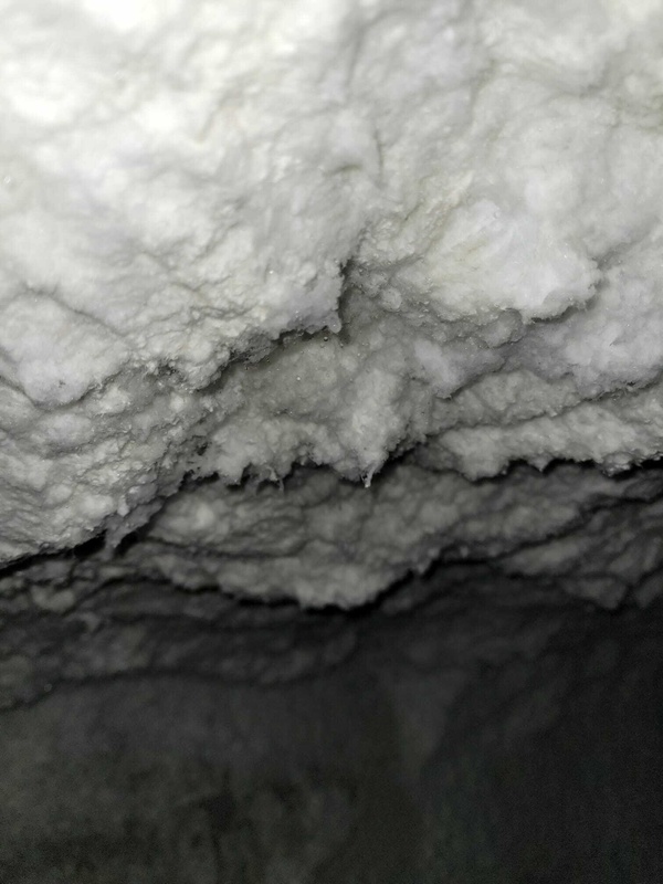

Afbeeldingslocatie: https://tweakers.net/i/HWfJiGGd0W1RcVEXkT_ErOpjAlc=/x800/filters:strip_icc():strip_exif()/f/image/ZHFRzFsOM4mAYi4vh87PxsH5.jpg?f=fotoalbum_large
Afbeeldingslocatie: https://tweakers.net/i/65EOsoaE0TqcS3JysCAauHhztgc=/x800/filters:strip_icc():strip_exif()/f/image/SgAJ6yU7xgG72FGl2kI5xxtS.jpg?f=fotoalbum_large
Even een kijkje genomen in de kruipruimte. Ik had al eerder eens een foto geplaatst van wat druppels OP de bodemfolie. Dit is sinds april (laatste keer dat ik in de kruipruimte lag voor wat kabelwerk) zeer verergerd.
Op sommige plaatsen is de JetSpray isolatie ook vochtig, waar deze in het andere deel volledig is ingedroogd.
Het vindt plaatst in het best geventileerde deel van de kruipruimte, waar 3 roosters redelijk dicht op elkaar zitten. Het andere deel van de kruipruimte heeft maar 1 rooster en daar is het kurk droog.
Hoe zouden jullie dit verklaren?
Wordt er dan warme en vochtige lucht aangezogen door de roosters die neerslaat op de koude bodemfolie?
Het is immers best warm nu en we hebben veel regenval gehad. Ik neig er naar om 1 of 2 roosters tijdelijk dicht te maken en te monitoren, maar dit gaat tegen mijn verstand in.
En nog belangrijker; hoe zou ik dit kunnen oplossen?
Edit
Kwam ook op dit artikel . Gaat welliswaar over kelders, maar zelfde principe denk ik.
Hoe houd je dicht echter praktisch voor een kruipruimte?
Ik ga toch zeker niet iedere warme/vochtige dag de roosters dichtmaken ....
[ Voor 12% gewijzigd door pentaw1nz op 07-06-2022 16:15 ]
  • route99
  • Laatst online: 05-06-2024
route99
just passionately curious...
@pentaw1nz Vervelend.
Ik mis nog eea puur voor de zekerheid:
Wanneer is de bodemfolie er neergelegd?
Hoe hoog was de LV voor het leggen?
Hoe hoog was het in de weken daarna? Heb je dat gevolgd?
Wanneer is het aangebracht
Hoe hoog was toen de LV? En kort er na?
Dit isolatie materiaal met wel 3-4 drogen na aanbrengen. Heb je de LV gevolgd?
Jouw artikel: Goed punt. Warme lucht kan nu eenmaal veel vocht bevatten en als daarvan teveel in de kruipruimte komen zou dat wat je ziet op kunnen treden.
Maar het wordt kritischer als het bovenste verhaal aan zou geven dat je eigenlijk al voor dat de isolatie erin zat al heel hoog zat.
Bij mij liep het condenswater van de muren maar eenmaal de folie gelegd ging de LV tientallen proicenten naar beneden.
Zou dat niet gebeurd zijn had ik dat vreemd gevonden en had ik eerst onderzocht waarom het zo hoog bleef.... immers waarom zou de folie onvoldoende werken?
Er kan dan een lekke buis zijn? Of : Het kan zijn i.v.m. de regenkant, als de spouw via de kruipruimte geventileerd wordt kan dat ook nog meespelen, niet alleen de "gewone" ventilatiegaten waar je over schreef.
Dat zou dan de ene kant droog/ de andere kant nat kunnen verklaren?
Probeer je plaatje nog completer te krijgen dan je al had, kijk eens wat er nog meer te vinden is. Sommige zaken die je niet gedaan hebt en niet over kunnen, das jammer, maar dat is nu eenmaal zo.
  • pentaw1nz
  • Laatst online: 14:00
route99 schreef op dinsdag 7 juni 2022 @ 16:33:
Dankje voor het meedenken. Hierbij wat aanvullende info. Hopelijk kom ik zo een stapje dichterbij.
- Wat betreft de vochtigheid: De kruipruimte was inderdaad erg vochtig, en stond soms zelf water in. De exacte LV weet ik niet. Pasgeleden bleek een HWA aansluiting op riolering lek te zijn, welke ik 3 maanden geleden heb verholpen. Regenwater liep ONDER de bodemfolie. Dus niet er op. Hierdoor natuurlijk wel weet mee condensatie op de folie. De vloerisolatie is er al 3 jaar. De bodemfolie sinds oktober 2021, maar de HWA lekkage pas opgemerkt na aanbrengen van de folie (was er waarschijnlijk al meerdere jaren en is verergerd tot ik er achter kwam bij werkzaamheden). De JetSpray is in die 3 jaar op veel plekken mooi ingedroogd, maar op een aantal plekken is deze nog altijd vochtig. Het aanbrengen van de bodemfolie heeft dit voor die specifieke plekken niet verbeterd.
Waar ik rekening mee houd is dat door deze langdurige lekkage de stenen en het zandbed nog altijd verzadigd zijn en daarom de vochtoverlast ontstaat. Dat het nu zelfs nog erger is dan eerst, lijkt dan toch te komen door die "zomercondensatie".
- Water uit de spouw acht ik onmogelijk, gezien een gevelrenovatie en hydrofoberen. Zelfs met de tuinslang op de gevel ketst het water er vanaf. Tevens is de isolatie ook vochtig op plekken waar geen spouwmuur is.
- Ventilatie via de spouw is niet mogelijk, i.v.m. aangebrachte EPS parels.
- Probleem vindt dus ook enkel plaats in 1 compartiment van de kruipruimte, (toevallig?) het deel met 3 ventilatieroosters. Het eerste deel van dit compartiment (slechtst geventileerde deel) is redelijk droog. Een 2e compartiment dat ook zeer beperkt geventileerd is, is ook kurkdroog.
- De LV heb ik niet gemonitord, enkel gelet op vochtige isolatie en condens dat op de bodemfolie slaat.
Ik heb tijdens de laatste werkzaamheden vorige week een (goedkoop) metertje meegenomen in de kruipruimte. Die gaf uiteindelijk zo'n 82% aan.

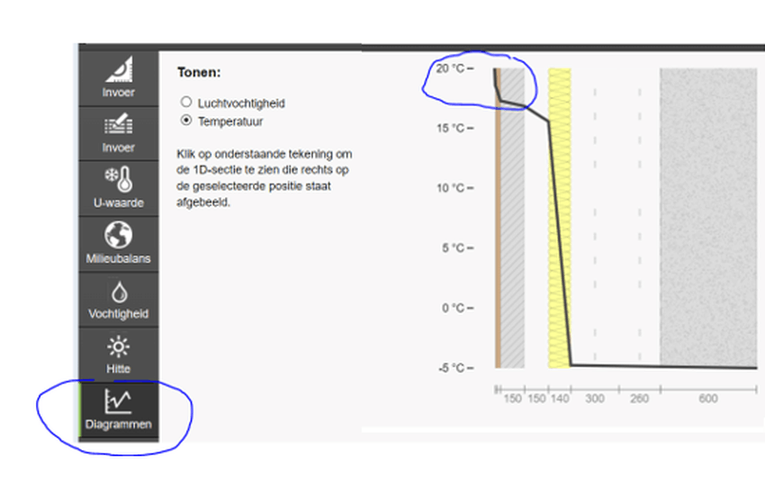

WIj zoeken ook onze kelder/kruipruimte te isoleren, dit omdat onze parket in de living nogal koud aanvoelt (zomer/winter). Met 21graden in de living zal onze parket een 13/14 graden zijn.
Wij verwarmen met stookolie en gewone radiatoren. Onze opbouw is op dit moment gewoon parket (1,3cm) verlijmd op de beton (30cm), die dan uitkomt in de kruipruimte (ong 50/60cm hoogte).
We zoeken een 10cm (Rc 4,5) PIR platen te plaatsen in de gehele kruipruimte. Onze vraag is dan: gaat de (gevoels)Temperatuur van de parket omhoog gaan, of gaat het niet veel schelen? Want dat is net de hele bedoeling.
Mensen in dezelfde situatie die hier info in kunnen geven?
Heb dit al in Ubakus berekend, en het zou toch wel een hoge temperatuur moeten geven, maar of dit op de ruimte erboven of de temperatuur van de parket is, weet ik niet.
Afbeeldingslocatie: https://tweakers.net/i/S__k5NhdB2wSCMVb80E6tfYfrlg=/800x/filters:strip_icc():strip_exif()/f/image/EyIzsGGhdUEuWYEVJELihPqG.jpg?f=fotoalbum_large
  • route99
route99
@glade008 Kies in Ubakus via Diagrammen de Temperatuur bij "Tonen" om de plot te maken en je ziet hoe het warmte verloop in je parket is.
Zie plaatje bij ons:
Afbeeldingslocatie: https://tweakers.net/i/DQ8wlzk-oDoGxg-0HojcE_594QQ=/full-fit-in/4000x4000/filters:no_upscale():fill(white):strip_exif()/f/image/RvjTuVxxuFbvROFMCoerFhOS.png?f=user_large
[ Voor 4% gewijzigd door route99 op 14-06-2022 13:19 ]

route99 schreef op dinsdag 14 juni 2022 @ 13:17:
Aha, bedankt voor deze informatie, wist ik niet. Kan ik er vanop aan dat dit ongeveer wat klopt? want als ik het zo zie dan doet ongeveer 100mm PIR isolatie de temperatuur van mijn parket met 5 graden omhoog? Dus de koude van mijn kruipruimte komt er nooit door?
Mensen die zich in een soortgelijke situatie dan ik bevinden, of ervaringen hiermee hebben?

glade008 schreef op woensdag 15 juni 2022 @ 09:22:
[...] want als ik het zo zie dan doet ongeveer 100mm PIR isolatie de temperatuur van mijn parket met 5 graden omhoog?
Draai het eens andersom wat je schrijft mss geeft dat extra stof: Stel dat de temperauur 12ºC blijft .... dan zou je dan daarmee als het ware... ."beweren".... dat het isoleren met 10 cm PIR die ee Rc geeft van ca 4,7 totaal niks uitmaakt.... Hoe komt zoiets bij je binnen...
PS: Het is allemaal berekend obv de thermische warmteweerstand, tis puur een mathematische berekening waarbij uiteraard wel wat aannames gedaan zijn oa dat de lambda (λ) van het materiaal isotroop is, dus overal in het materiaal hetzelfde wat niet helemaal correct is, de relatieve luchtvochtigheid is vaak wel een gradient in het materiaal en ik vermoed dat Ubakus de λ daar niet voor corrigeert. Als je condensatie in je materiaal zou krijgen dan kan dat materiaal zeer sterk qua λ veranderen.
Maar jij begint vanonder af met PIR met 2x alu bekleding, dus van die kant komt al geen vocht en je temperatuur op het grensblak PIR/beton zal korter bij de parket-T liggen dan bij de kruipruimte-T, dus ik verwacht nergens een probleem.
Zet je T-plot eens hier neer, waar ik dat voorbeeld van gegeven heb. Ff iets vergroten zodat we de gradient goed kunnen zien.
  • glade008
  • Laatst online: 21-10 16:07
route99 schreef op woensdag 15 juni 2022 @ 19:15:
Voila bij deze Afbeeldingslocatie: https://tweakers.net/i/ZGcfZ9e6eoXrpEvadftMLa9cVko=/full-fit-in/4920x3264/filters:max_bytes(3145728):no_upscale():strip_icc():fill(white):strip_exif()/f/image/x9N0K6QzkJmJ3lq7ULmgPN6f.jpg?f=user_large
Net even kruipkelder en parket gemeten. Kelder is ong 19graden, parket is een 20 graden gemeten. Dat is aangenaam nu, maarja is ook 27 graden buiten :D
Ja wat je daar zegt vond ik ook al raar :). Ik wil gewoon dat mijn parket "warmer" aanvoelt ook als de kruipkelder in de winter kouder word.
  • route99
route99
@glade008 Snap dat je bezorgd bent, beter dan te slordig o.i.d..
Je plaatje ziet er uit zoals te verwachten valt. Succes verder.
PS: Je hebt nu mazzel..... je hoeft nu zelf echt niet te stoken om de genoemde temperaturen te krijgen...

Max 60cm hoogte en er klein kruipruimte gat. (wilde eerst zelf pir platen leggen)
Kruipruimte was erg vochtig
Zelf tonzon bodem zeil gelegd, nu fijn stof droog.
Icynene bedrijf zei inderdaad dat bodem zeil nodig was.
Oude loden waterleiding eruit gehaald en vervangen. Deze leidingen worden mee geïsoleerd door de icynene.
Wordt 20cm dik op gezet. In de toekomst zal er nog wat electra gelegd worden dan wil ik niet lopen klooien met folies.

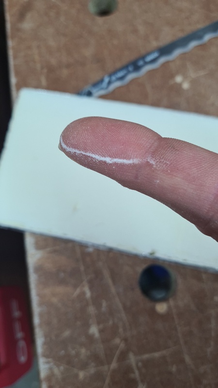

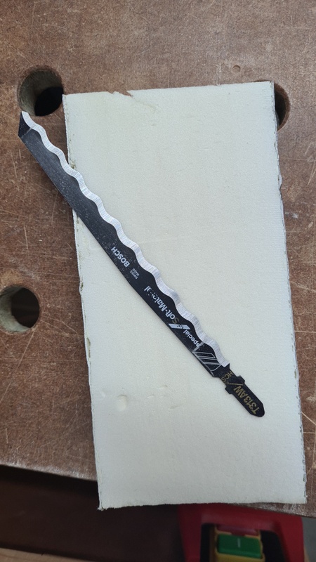

Pir zagen.
Bij mijn zwager deden we dat met decoupeerzaag en een lang zaagblad voor hout.
Maar dat geeft enorm veel zaagsel wat overal aan plakt door statische lading.
Van de week deze zaagjes gekocht.
https://www.amazon.nl/Bos...id=pla-379545254294&psc=1
Ook bij gamma te koop maar gaat uit assortiment was daar €12,50
https://www.gamma.nl/asso...rzaag-t313-soft/p/B553874
Wat een top dingen.
Zaagt snel.
super strak en bijna nul stof, alleen een klein beetje poeder.
