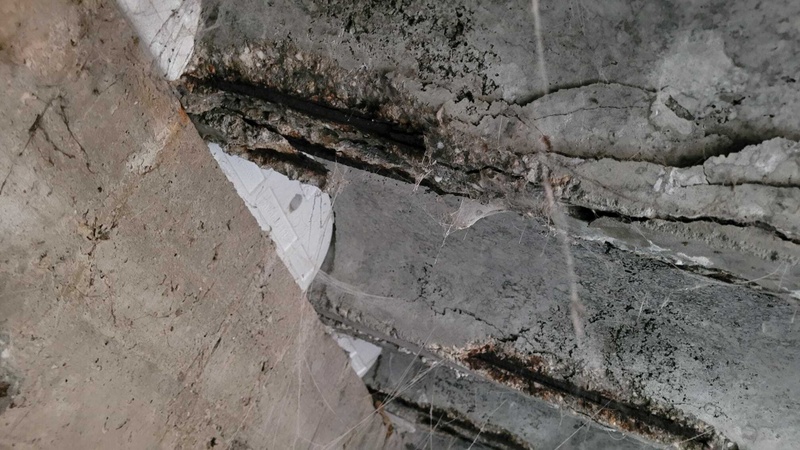

Ik heb last van beton rot. (kwaaitaalvloer) nu laat ik binnenkort een exper langs komen om het te beoordelen. Heeft iemand enig idee wat het kan gaan kosten? Hebben we het over 30K? of over een paar duizend euro? Op internet kan ik weinig vinden. alleen uurloon. Heeft iemand hier ervaringen mee?Afbeeldingslocatie: https://tweakers.net/i/bNOhsHnuTLFkmXrVFNul8mvQvRo=/800x/filters:strip_icc():strip_exif()/f/image/hMTdjX3i3Akah22BXLT9Pzgy.jpg?f=fotoalbum_large
Als dit gefixt is wil ik tonzon gaan gebruiken. Mits bovenstaande niet te duur wordt natuurlijk.

TheDudez schreef op dinsdag 15 maart 2022 @ 08:11:
Ik heb last van beton rot. (kwaaitaalvloer) nu laat ik binnenkort een exper langs komen om het te beoordelen. Heeft iemand enig idee wat het kan gaan kosten? Hebben we het over 30K? of over een paar duizend euro? Op internet kan ik weinig vinden. alleen uurloon. Heeft iemand hier ervaringen mee?[Afbeelding]
hangt af van hoe je er kan werken, hoeveel schade er is, etc.. typisch iets waar moeilijk schattingen voor te maken zijn. gewoon offertes afwachten.(als je die al kan krijgen nu)
Ik heb prijzen van 5000 meegemaakt en ook van 24.000 (verschillende huizen/vloeren)
Hij ziet er trouwens best slecht uit op het eerste gezicht, ik zou niet van teweinig geld uitgaan in de begroting.
[ Voor 8% gewijzigd door twain4me op 15-03-2022 08:19 ]
  • Deshmir
  • Laatst online: 15:07
@TheDudez als je van het ergste uitgaat moet heel de vloer eruit.
Maar meestal kan je wegkomen met aansmeren en mogelijk extra steunpunten plaatsen.
Buiten dat ziet het er inderdaad al niet best uit.

Deshmir schreef op dinsdag 15 maart 2022 @ 12:37:
Ik hoop van niet. Ik heb ook maar een beperkt budget. 10k ongeveer. Dus even afwachten en kijken wat ik zelf kan doen. Ik heb nog 2 (kan er niet bij) ruimtes die zijn als het goed is minder erg. De foto is van onder de garage.

TheDudez schreef op dinsdag 15 maart 2022 @ 12:50:
Van wat ik kan zien zit het tot de zijkant, en is het niet duidelijk in hoeverre de roest richting het einde van de ligger komt; daar waar de witte stenen zitten.
Volgens mij kan je die zelfs weghalen om te kijken hoe het er daarachter uitziet.
In vervelijking, ik heb op die plekken gewoon een maanvorm cement blokje die ter opvulling liggen: anders kan je zo naar de buren kruipen.

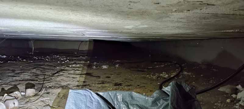

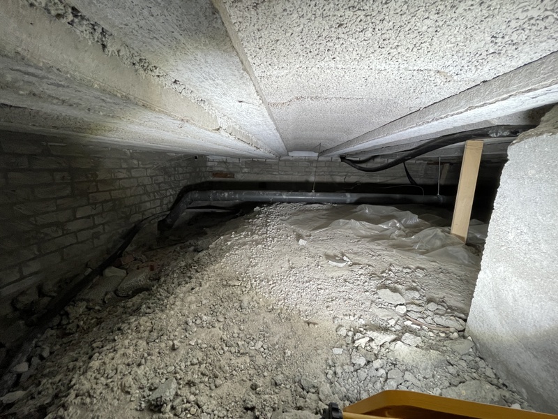

Ik moet 4,5cm glaswol aan de broodjes van mijn betonnen vloer bevestigen. Dit is alleen om de gaten tussen de balken te vullen (ze zijn best klein), daarna komt er nog extra 17cm glaswol onder (bevestigd met plakpennen op de balken). Nu vraag ik mij af of ik voor 45mm glaswol gewoon tegellijm kan gebruiken om deze aan de vloer te lijmen? In deze video doen ze het wel met glaswolplaten. Het gewicht van 45mm glaswol valt best mee, dus het zou eigenlijk wel moeten lukken. Wellicht nog even de broodjes voorstrijken.
Heeft hier iemand ervaring mee? Foto van de vloer (ja, ik leg eerst bodemfolie :)): Afbeeldingslocatie: https://tweakers.net/i/wK97kuEHCzadsBdAgNE-fpBgpz0=/800x/filters:strip_icc():strip_exif()/f/image/CXrhjZwvEo9gEBv77S8UUiS2.jpg?f=fotoalbum_large

ben2513 schreef op dinsdag 12 april 2022 @ 12:09:
Heeft hier iemand ervaring mee? Foto van de vloer (ja, ik leg eerst bodemfolie :)): [Afbeelding]
Waarom ligt er zo een hoop zand/puin erin? Aan de zijkant is het aanzienlijk lager.
  • ben2513
  • Registratie: Mei 2018
  • Laatst online: 17-10 23:00
Rainesh schreef op dinsdag 12 april 2022 @ 13:03:

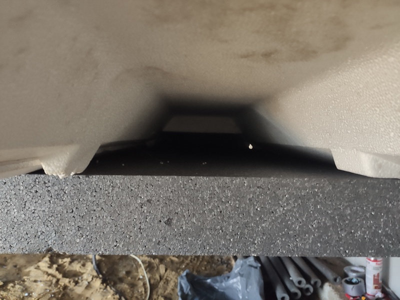

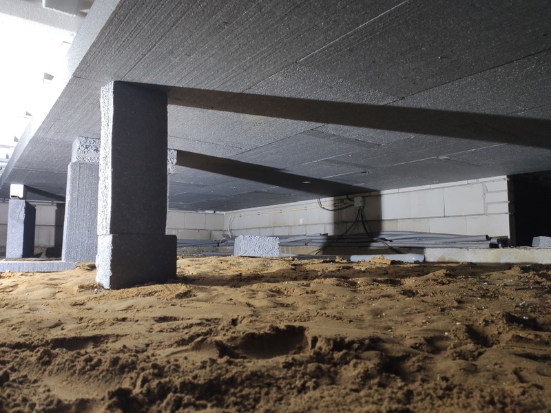

12 cm EPS in platen van 50 x 100 in 1 laag geplakt met Pattex Hi-Tack van de action, 4,99 (was vorige week nog in de aanbieding). Strak tegen elkaar, overweeg alleen de naden nog luchtdicht te plakken met aluband. Deze plaat heeft een RD = 3,85 en het is nu merkbaar kouder onder de vloer. In de begane grondvloer zit vloerverwarming 10 cm h.o.h. als hoofdverwarming, geen radiatoren. Kan helaas niet alles doen i.v.m. leidingen (Hal/Keuken/Bijkeuken) maar 80% is meer dan niets. Paar dotjes hi-tack tegen de piepschuim broodjes aan en de plaat blijft hangen zonder ondersteuning. Op een paar plekken een plaat iets moeten ondersteunen. Meerdere lagen zou ik niet doen (kost meer lijm), die dikke blokken zijn mooi stabiel in kun je ook aan de kopse en lange kanten met een paar dotjes lijm fixeren aan de omliggende blokken en de zijmuur.
Aan de kopse kanten van de broodjesvloer heb ik vulstukken gemaakt zodat de lucht in de open ruimte niet afkoelt bij de zijmuur.
De originele tempex broodjesvloer is niet overdreven dik qua isolatie, 8 cm bij de T-ligger en 12 cm in de boog, huis is van 1999 en toen zat er nog geen vloerverwarming in en de normen waren toen nog veel minder. Ik hoop met deze upgrade richting de RD = 5 te komen.
Succes, is wel een k-klus maar eenmaal klaar is de ellende weer snel vergeten.

Heeft er ook iemand ervaring met het letterlijk vol spuiten van een kruipruimte met HR++ eps parels of chips? Situatie/wat ik wil isoleren is de volgende:
- Keuken met een houten vloer en 1 renovatierooster. Verder (voor zover ik weet) geen vocht onder de vloer. Er onder kruipen kan niet vanwege te ondiep en een wirwar aan cv-buis en waterleiding.
- Betonnen koker in de stampbeton vloer van de bijkeuken waar twee dikke aan- en afvoerbuizen van de cv doorheen lopen. Er zit wat oude buisisolatie omheen, maar die is niet te vervangen zonder de hele vloer open te breken. We gaan echter binnenkort het marmoleum vervangen door tegels en ik had dan bedacht om op 1 plek een klein stukje uit de oude vloer te halen en dan die koker vol te spuiten met parels of chips.
Zou dit wat op kunnen gaan leveren of is het een recipe for disaster qua doorroesten van buizen en doorrotten van de vloer?

Aziraphale schreef op zaterdag 16 april 2022 @ 16:53:
https://www.athene-noctua...imte-geventileerd-worden/
Wanneer wel ventileren?
Het ventileren van de kruipruimte is eigenlijk alleen van belang bij een houten vloer. Zonder ventilatie wordt de relatieve luchtvochtigheid in de kruipruimte zo hoog dat de kans op houtrot te groot wordt.
Als minerale wol als isolatiemateriaal voor de begane grondvloer wordt gebruikt, dan is het niet onverstandig om de kruipruimte te ventileren.
Verwacht overigens geen wonderen van ventilatie van de kruipruimte. Het verdampingsoppervlak van de korrelige structuur van de bodem van de kruipruimte is groot. Hierdoor kan er veel vocht verdampen. Alleen als er sprake is van een dikke laag grof zand in de kruipruimte en de grondwaterstand is voldoende laag dan is de toevoer van vocht te gering om het oppervlak voldoende vochtig te houden. Dit laatste heeft alles te maken met de capillaire krachten die bij grof zand uiterst gering zijn waardoor de stijghoogte zeer beperkt is.
Als het wenselijk is om de kruipruimte te ventileren, dan is het verstandig om een folie op de bodem op de kruipruimte te leggen. Hierdoor wordt de ventilatie van de kruipruimte veel minder kritisch.
Stalen gasleiding in de kruipruimte
Stalen gasleidingen mogen al sinds 1986 niet de kruipruimte gelegd worden tenzij er over de volledige lengte een mantelbuis aangebracht is. Dit vanwege roestvorming. Heeft in die gevallen het zin om de kruipruimte te ventileren? Helaas niet. De ventilatie kan er helaas niet voor zorgen dat de relatieve luchtvochtigheid zo laag wordt dat roestvorming wordt voorkomen. Ook de kans op condensvorming blijft bestaan.
Hoe snel de roestvorming optreedt en zich ontwikkeld is moeilijk te voorspellen. Er mag evenwel niet te licht hierover gedacht worden. In sommige gemeenten bleek na een onderzoek dat in een hele wijk alle gasleidingen vernieuwd moesten worden vanwege zeer ernstige roestvorming. Dit ondanks de kruipruimte voorzien was van kruipruimteventilatie.
Zonder er aanwezig te zijn kan er verder te weinig over gezegd worden...Als je dan tegels wilt gaan leggen... ik zou dan ook voor een duurzame ondervloer oplossing kiezen en das meestal van bovenaf de vloer open maken, een inventarisatie doen en dan passende maatregelen nemen. Bij zoiets zou ik niet gaan gokken... mogelijk kost het dan 2x geld en dan kun je mss die dure tegels linoleum ook nog weggooien....
En die tegels zijn die damp open of dicht?
Imho verkeerde zuinigheid, doe het in 1x goed.

@Aziraphale Is het mogelijk om wat foto's te plaatsen?
  • Aziraphale
  • Laatst online: 14:46
route99 schreef op zondag 17 april 2022 @ 17:29:
Jazeker kan dat. Dit zijn wel foto's van 2019 toen er een deel even open lag tijdens het plaatsen van een aanbouw. Toen is isoleren er bij ingeschoten en dit deel ligt nu onder een muur, maar dan heb je in ieder geval een idee van het kanaal en het type buis dat er doorheen loopt. Er ligt, volgens mij, ook een gasbuis in, maar die wordt in de loop van het jaar buiten gebruik gesteld. Ook loopt er nog een rioolafvoer door voor het condenswater van de ketel.
De eerste foto is een die in het kanaal kijkt, de tweede is van bovenaf en geeft wel aardig het type buis weer. Kon nog wel eens koper zijn.

Aziraphale schreef op zondag 17 april 2022 @ 20:28:
[...]De eerste foto is een die in het kanaal kijkt, de tweede is van bovenaf en geeft wel aardig het type buis weer. Kon nog wel eens koper zijn.
Als er nooit condensatie optreedt in die ruimtes op die buizen zou ik er steen-/glaswol instoppen. Beetje netjes frommelen met repen van zulke platen of van de rol en klaar is Kees. Ruim wel eerst alle losse rommel op. Moet je er een keer bij dan til je zulke repen er gewoon uit.
Ga het iig niet dicht PURren, want als er dan iets is... berg je maar om het schoon te krabben...
Obv jouw info ziet ik er geen heil in om iets met folies te doen, alleen als het wel tocht, mocht er onderin een opening zitten die niet zichtbaar is op de foto's, dan zou je dat met dampopen folie tochtdicht kunnen maken.

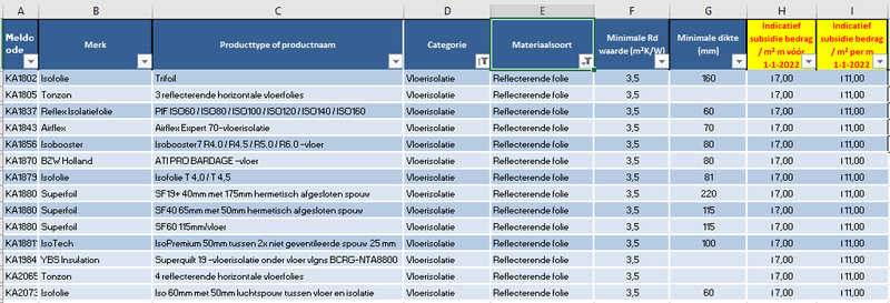

Update gedaan 19-04-2022
Heb al een aantal maanden de ISDE maatregelenlijst voor isolatie in Excel staan, even overgezet vanuit de pdf, erg handig.
Download the file 2022-04-11_Exceltool-op-basis-van-ISDE-maatregelenlijst-isolatie.xlsx now.
Share file: https://workupload.com/file/W2kFZMDKebj
Laatste update: 19-04-2022
  • De lambda kolom aantekeningen deels opgeruimd (wat er niet hoorde)
  • De print screen en wat tekst in de tab "Tips" aangepast.
  • De originele data van ISDE lijst zijn ongewijzigd
Zal hem af en toe updaten, als daar behoefte aan blijkt... maar neem voor een final check altijd de online versie.
Ik gebruik hem niet eens voor de subsidie omdat ik tot nu toe alles zelf gedaan heb, maar toch is ie handig om materialen te vergelijken daar de tabel aangeeft wat de minimum dikte moet zijn om een Rd van minimaal 3,5 te krijgen, dus kun je daar heel eenvoudig op sorteren. En andere sorteringen waar ik in geïnteresseerd ben, bijv alleen reflectie folie of minerale wol of PIR.
Dat soort zaken zijn met de te downloaden pdf erg omslachtig.
Ik heb er voor persoonlijk gebruik wat kolommen aan toegevoegd, ben niet van plan om alle lambda's erbij te zetten, maar als er een paar materialen over blijven doe ik dat af en toe. Het algemene beeld van de lambda's is immers bekend en als je op die "Minimale dikte" kolom sorteert... .sorteer je eigenlijk ook op de lambda's...
De tab met MyNotes en Resultaat heb ik leeg gemaakt.
De inleiding van het oorspronkelijke pdfje heb ik via print screen erin gezet.
De lees-mij tekst van dit Excel bestand
Disclaimer: Gebruik voor de subsidie aanvraag altijd de meest recente online pdf versie!

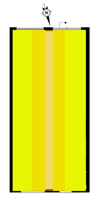

Geweldig topic wat ik al lang volg, de afgelopen dagen eea weer opgefrist en een compliment naar de verschillende bijdragers _/-\o_

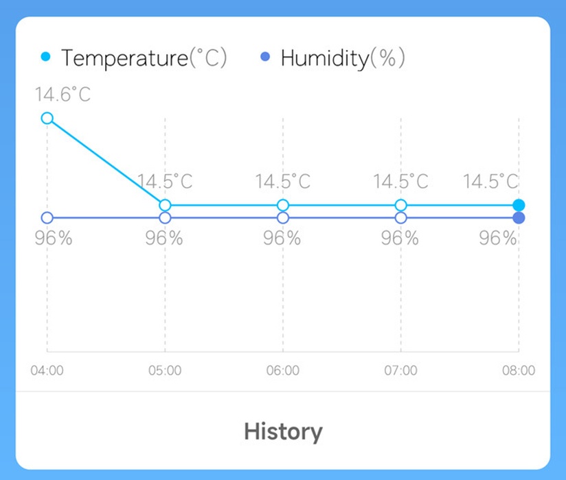

De bedoeling is om zeker folie te gaan neerleggen, maar daarvoor moet ik eerst de temp / hygrometers binnen krijgen. Nog iets extra's regelen om veilig licht mee onder de vloer te nemen.
Algemene huis gegevens:
  • Huis bouwjaar 2005
  • Rc waarde kruipruimte 3.0 m2 K/W
  • Rc waarde dak 3.0 m2 K/W
  • Rc waarde spouwmuren minimaal 2.58 m2 K/W
  • Glas: allemaal hr++
  • Kruipruimte: geen water, zand wel vochtig
  • Vloerverwarming: geen (wellicht in de toekomst)
Wat is de reden om hier te lezen en om advies te vragen, verschillen in temperatuur van de beganegrond vloer. Blauw vlak onderin is de toegang tot de kruipruimte.
Zoals te zien is loopt de temperatuur van de bovenvloer vanuit zuid naar noord zijde van hoog naar laag. In de gang is de temperatuur het laagst en in de toilet het allerlaagst. Betreft pakket op de vloer van 8mm. Er wordt al een paar weken niet gestookt, ooghoogte temp is +- 20 graden. Dag van meting was afgelopen zaterdag.
Het gehele gelevlak is een open ruimte, dit ter verduidelijking.
Afbeeldingslocatie: https://tweakers.net/i/m55N-PfpcWCMbWWkXrPIob0Sit8=/x800/filters:strip_icc():strip_exif()/f/image/Thdv0t1kfMTtweDlDxqZ15Um.jpg?f=fotoalbum_large

9 - Op foto hieronder zie je dat zand oploopt tegen de funderingbalk. Kan dit zo blijven of adviseren jullie om deze af te vlakken
10 - De vloer opppervlakte is 570cm x 1200cm, dan kom ik net niet uit met de 600cm varianten. Ondanks dat de kruipruimte een grote ruimte is loopt hier wat leidingwerk en rioolbuizen die ondersteund worden door staanders en een aardedraad. Het lijkt onmogelijk om die staanders eruit te halen waardoor de folie niet als 1 geheel kan worden neergelegd, bij de aanschaf van een rol van 6 x 25meter zou ik 3 maal 6 x 7 meter kunnen doen (of iets groter) maar dan moet ik tapen en heb ik nog geen oplossing voor de twee ondersteuningspalen van de riolering en de aarde draad.
Afbeeldingslocatie: https://tweakers.net/i/Iw0SMEuJDDRytl4D_IVcBmumxiY=/800x/filters:strip_icc():strip_exif()/f/image/5OMMvRhU0DssBSZTnttsutYb.jpg?f=fotoalbum_large
voor vraag acht, de ventilatie roosters aan de gevel zijn een halve baksteen groot en lopen niet schuin naar beneden maar gaan achter de steenlengte recht naar beneden. Ik moet in de kruipruimte wat van dat omhooglopende zand eens afvlakken om te zien of ze erachter zitten. Ze zijn nu niet zichtbaar.
Het zijn toch nog heel veel vragen geworden.
bij een vraag maar nummer 10 toegevoegd :), plakken folie
[ Voor 8% gewijzigd door discusws op 10-05-2022 10:31 . Reden: vraagnummer vergeten ]
pvoutput 10 x 405WP N, 4 x 405WP Z
  • blissard
  • Laatst online: 14:57
1. Lijkt me eerder te worden veroorzaakt doordat er minder gestookt / geleefd wordt in de andere ruimtes.
2. opvullen met EPS en dichtmaken met PUR is een prima oplossing
3. bubbelfolie en PUR is ook prima. De gevaren van PUR worden gigantisch overschat, maar zijn hier ook niet van toepassing. Je zult PUR uit een spuitbus nemen en dat is niet een-op-een te vergelijken met de "mix-in-place" PUR die voor vloerisolatie wordt gebruikt. Let bij gebruik van spuitbussen onder de grond op de veiligheidsmaatregelen (geschikt masker etc.)
4. 30 cm is fantastisch. Zou willen dat ik dat hier ook had. Zal wel met de prefab-methode te maken hebben gehad.
5. Die mag je gewoon aanraken (behalve als op dat moment de bliksem in de installatie slaat)
6. gewoon dichtmaken. Heeft geen functie
7. ik zou de folie er gewoon onderdoor trekken. Er overheen is niet praktisch te doen en de kans op lekkages lijkt me redelijk 0
8. geen idee.
9. Het zou mij prima liggen. Ik zou wel het puin / bouwrestanten weghalen

Voor de PIF's wat er is, kijk eens in de ISDE lijst, via Excel eenvoudig te sorteren: route99 in "Kruipruimte vloer (na-)isoleren"
Quick en dirty zou het dan er zo uitzien en dan kun je gerichter zoeken naar ervaringen.
Neem voor subsidie altijd de laatste lijst op de RVO site.
Afbeeldingslocatie: https://tweakers.net/i/ekiwxY4SOhqjh7I4zkRszlnW4sU=/800x/filters:strip_exif()/f/image/0XOy5e2QW1FMoLYdZxeowNAw.png?f=fotoalbum_large

Je zou ook kunnen proberen een folie over je chips heen te leggen. Kost niet veel en is op voorhand makkelijk zelf te doen.
Dan zou je oorspronkelijke plan van isolatiemateriaal spuiten ook nog mogelijk zijn.

Bij UF-foams (ureum formaldehyde) zie je die trend die je noemt om het alleen maar een merknaam te geven nog sterker. Probeer maar eens bij de meeste van die merken op hun websites te vinden dat het een UF-schuim betreft en die hebben van oorsprong een zeer slechte naam, niet alleen vanwege hun slechte duurzaamheid (scheuren en/of verpoederen vaak) maar ook vanwege het formaldehyde wat in een nog slecht gedocumenteerd aantal gevallen tot problemen kan leiden.
Het wordt nog verder bizar als je subsidie aanvraagt voor en materiaal waarvan door leveranciers genegeerd wordt dat het om een PUR zou gaan... blijkt het toch een PUR te zijn als je in de ISDE lijst kijkt. Zie plaatje onder: Een stukje van de gesorteerde PUR sectie uit de ISDE lijst waar zowel Icynene als de Elastospray LWP 1672/1/I die bevat de nieuwe nu nog toegestane drijfgassen. Als ik dat zou lezen als niet wetende leek bij de aanvraag voor subsidie zou lezen dan zou ik denken... toch een PUR, heeft die leverancier me voor de gek gehouden, das toch bizar..... Zonder verdere kennis te hebben kan een leek dat heus wel concluderen...
Dus: Laten we hier vooral zaken correct benoemen en er geen vaagheden omheen zetten.
Ik heb geen problemen er mee als het alleen merknamen betreft als die persoon ook niet weet wat het nu exact is. Je kunt dat immers niet van iedereen verwachten dit te weten. Voor diverse mensen die hier actief zijn die hier wel kennis van hebben kunnen anderen er attent op maken wat mogelijke gevolgen zijn van een keuze op basis van een merknaam. Want de leveranciers benoemen zelden de nadelen van isolatiematerialen. Oja, ik zag dat er meerdere bedrijven voor UF-schuim een nadeel noemden dat je het zelf niet kon aanbrengen.... Imho is dat puur een show om niet alleen maar voordelen naar voren te brengen op hun website. Dit is wel een zeer doorzichtige marketing truc.... maar het benoemen van de echt potentiele nadelen van UF-schuim zelf tja... dat doen ze juist niet.

Na jaren lezen, lezen en nog eens lezen hier eindelijk de knoop doorgehakt.
Ik heb een bestelling uitstaan voor een pakket PIF Iso80. Zelf monteren, grondzeil had ik een aantal jaar geleden al zelf neer gelegd dus dat wordt schoon werken.
Waarom dit product: platen gaan simpelweg niet door leidingwerk wat vlakbij de opening zit en bedrijven raden ivm matige ventilatie een gespoten PUR product af.
Waarom zelf doen: ik weet niet zeker of dat ik binnen 12 maanden een 2de maatregel neem. Dak renoveren/isoleren zit er wel een keer aan te komen maar dat gaat om meer geld dan vloer isolatie aanbrengen. Subsidie zou rond de €500,- zijn. Dat loop ik nu niet mis want door het zelf te doen zit ik nog eens ruim onder de offerte prijs - subsidie bedrag.
Huis is trouwens uit 1988, heeft ±5cm piepschuim aan de onderzijde en er ligt vloerverwarming in. Wat ga ik kwijt zijn: €1450,-. Ik kijk al uit naar de winter :o
P.S. ik koppel nog wel terug hoe het zelf monteren ging.

In vervolg op mijn eerdere vragen
https://gathering.tweaker...message/71478644#71478644
Vloer opgeruimd en daar waar mogelijk het zand wat tegen de fundering op zat onder de fundering geplaatst, er was nogal wat verzakt.
Hygrometer geplaatst en na 72u plaatje gemaakt.
Afbeeldingslocatie: https://tweakers.net/i/ikVX6o4DCsZlcqCXxg1jAFR4SyE=/full-fit-in/4920x3264/filters:max_bytes(3145728):no_upscale():strip_icc():fill(white):strip_exif()/f/image/mYFmXVoTyaFRFitGQjsM8Ueu.jpg?f=user_large
Het wordt nu tijd om de folie te bestellen en neer te leggen. Opervlakte wat nodig is, is 5,7m x 12m. De varianten van 6m x 25m zijn net iets te smal ivm Z vouw die tegen de fundering moet worden vast gezet.. Verschillende malen gelezen dat er ook tweakers zijn die folie over elkaar hebben gelegd. Dat zou ik op de volgende manieren kunnen doen
Graag jullie advies over volgende.
Als ik 6m x 25M Folion 0.20 neem, kan ik daar 3 x 7m x 6m uit halen, hierdoor krijg ik genoeg folie hoger op de fundering om te bevestigen. Zie voorbeeld, en er is een overlap van +- 2.5m meter op elk deel.
Afbeeldingslocatie: https://tweakers.net/i/NgSoIkaUjpbYmszPGTz0BhaPMuU=/x800/filters:strip_icc():strip_exif()/f/image/lGMEXf4A2igSvLc2bxIavXPh.jpg?f=fotoalbum_large
En / of is het handiger om een 3m x 50m 0,20 folie te nemen, dan kan ik deze in de lengte neerleggen, dan is de overlap +- 1.5m per deel.
Afbeeldingslocatie: https://tweakers.net/i/KmnoiUFtWHmsdFJyXkCy6zvVV4Y=/x800/filters:strip_icc():strip_exif()/f/image/qcBjXrKEhq1mNoXDhckSxk09.jpg?f=fotoalbum_large
Moet tapen bij een overlap ook? Denk alleen dat tapen wel kan maar of je de folie's 100% goed op elkaar krijgt getaped vraag ik mij af.
Of de Tonzon folie op maat bestellen.
Bovenlaag van het zand is droog, zodra je wat weg begint te halen voel je dat het vochtig is.

Afgelopen winter merkten wij dat onze nieuwe vloerverwarming ook de kruipruimte goed aan het verwarmen is, wat natuurlijk zonde is van zowel geld als gas.
Momenteel zit al er een laag EPS, vanuit de bouw, op de betonnen broodjesvloer, ik schat dat dit ongeveer 8~10cm is. Hier wil ik nog eens 10CM PIR met tweezijdig aluminium cachering tegenaan plakken.
De liggers/balken zijn ongeveer 20cm breed per stuk met een tussenafstand van ongeveer 80cm, doordat er twee balken naast elkaar liggen is er een mooie HOH afstand van ongeveer 120cm, perfect voor PIR platen van 120x60cm.
De PIR platen wil ik aan de balken/liggers bevestigen door middel van high-tack kit en minimaal 2 isolatiepluggen per plaat. Ik ben te paranoia dat de platen over een paar jaar los zijn gekomen als ik ze enkel met kit vast zet. Ook omdat de platen enkel op de uiteindes vast gekit zullen zijn. Verder wil ik om de X afstand de lege ruimtes tussen de balken opvullen met glas-/steenwol of dunne EPS wandjes om kleine compartimenten te maken (dankzij de tips en ervaringen van anderen in de topic :) ). Naden zal ik afplakken met aluminium tape.
De funderingsmuren bestaan uit grote betonnenwanden met daarop 12cm aan bakstenen voordat de huidige isolatielaag begint. Het huidige EPS steeks nu zo'n 6cm uit waardoor het mij makkelijker lijkt om een luchtdichtelaag te creëren. Enkel in het midden van een brug/broodje(?) is er overal een hap uit de laag waardoor EPS daar niet uitsteekt, dit zal een puntje van aandacht worden. Dit zal ik met schuim/glas-/steenwol/reststukken voorzichtig luchtdicht willen maken.
Afbeeldingslocatie: https://tweakers.net/i/AZA-s8O1FpzTNH0i98qY40E7e5s=/800x/filters:strip_icc():strip_exif()/f/image/AC6mQndcmmHXp2lL57ohdKXO.jpg?f=fotoalbum_large
De kruipruimte heeft twee luiken, deze zal ik allebei open zetten als ik bezig ben. Ik wil nog kijken of ik een ventilator zo kan plaatsen dat er via één luik altijd verse lucht naar binnen wordt geblazen. Bestaande ventilatiegaten moet ik eerst nog verlagen deze zitten nu recht onder de huidige isolatie laag.
Verder is de kruipruimte het hele jaar door droog en ligt er een dikke laag EPS parels op de bodem. Door de parels is het lekker droog en best aangenaam maar het zorgt ook voor irritaties. Tijdens een eerste verkenningstocht door de kruipruimte ben ik er achter gekomen dat je de parels dagen later nog overal tegenkomt in huis. Ook raak je gereedschap kwijt omdat dat direct naar de bodem zakt en je de parels niet echt opzij kan duwen zonder dat het gat direct weer instort :-(
TLDR:
- 120x60x10 PIR platen vastzetten met high-tack kit + isolatiepluggen
- Naden afplakken met aluminium tape
- Lege ruimtes tussen balken en platen opdelen in compartimenten
- Aansluiting op de funderingsmuren (flexibel) purren (kleine stukjes per keer)
- Extra ventileren tijdens werkzaamheden
- Bestaande ventilatiegaten in de funderingsmuren verlagen
- Kratje/kistje om geen gereedschap/spullen kwijt te raken :P
Zie ik iets over het hoofd? Of kan ik iets beter op een andere manier oplossen/aanpakken?

@Verwijderd Je hebt zoveel EPS parels..... maak een zo goedkoop mogelijk "plafonnetje" onder de EPS platen mbv bubbelfolie of zo en blaas met een blad blazer alle EPS parels daar tussen. Wrs heb je wel voor 20 cm?
Dat minimaal net zo goed als 10 cm hele dure PIR platen......
Ja dan komt er vocht uit de bodem...... want daar had ik die EPS parels voor... zo u je dan kunne zeggen...
Kijk daar hebben we PE folie voor met een SD > 100m en die leg je op het zand en een stukje tegen de muur omhoog: Kosten ca €1,50/m2......
Met die bubbeltjes folie en wat ophang materiaal kosten je dat enkele honderden euro....
En mss is de winst ook.... je krijgt al je verloren gewaande spullen terug....
Die ophanging is maar een idee met die bubbeltjes folie, wrs zij er nog beter suggesties.
Met de bladblazer, zie Youtube... ff een ventilatie slang aan koppelen hebben mensen voor je al gedaan...
En.... je bent ook van dat vervelende EPS parels af en heb het duurzaam hergebruikt!
Tis ff wat werk maar het resultaat is top.
Succes.

route99 schreef op maandag 23 mei 2022 @ 13:17:
Succes.
Leuk/creatief bedacht om de EPS parels te hergebruiken. Zo win ik ook weer wat hoogte terug. De huidige laag EPS parels op de bodem is +/- 20cm en de ruimte tussen de balken is ongeveer 13~14cm hoog.
Toch zou ik dan denk ik eerder kiezen voor een combinatie van PIR plaat + EPS parels in de lege ruimte. Het voelt minder fragiel (zelfde reden dat ik ook liever geen Tonzon neem) en zodat de balken dan ook beter geïsoleerd worden. De balken zijn met 40cm toch nog flinke stukken. EPS parels boven de platen zou er dan ook voor zorgen dat de naden en aansluitingen aan de bovenzijde van de platen ook bedekt zijn.
En dan zoals jij zegt de bodem bedekken met folie ter vervanging van de parels. Waarschijnlijk hou ik dan parels over maar daar moet ik dan een creatieve oplossing voor verzinnen.
Ik wil het klusje gelijk goed doen door nu liever iets te dik te isoleren dan net te dun.
PS: Ik gok dat je mij wou taggen :)

@Caayn 40 cm brede balk... oef.... wat voor een kasteel/burcht heb je... :?
Ga anders nog ff met Ubakus spelen .... omdat je al EPS moet je fors meer nemen om nog meer winst te krijgen.
Op afstand is het verder erg lastig om daar een beter beeld van te krijgen.
Hoe fragiel het is hangt puur af hoe goed je de constructie maakt.
Maar als je verder amper in de kruipruimte komt dan hoeft het echt geen "zwaar uitgevoerd plafond te zijn".
Met ca €28/m2 (isolatieman) en 50-60 m2 zit je zo aan €1500 ...
Als je van een beetje gelukkig opgepikt materiaal een raster kunt maken en daar niet je het bubbeltjes of andere folie tegen aan moet je voor enkele honderden euro's toch wel klaar zijn..
Je steekt meer dan €1000 in de zak....
Reken de afwegingen eens met die Ubakus tool door.
Kiek moar...
PS: Taggen... was da.... :N :S ;w

@discusws tonzon bodemfolie op maat, 7 x 13,5 mtr is 175 euro, kun je meteen pluggen en versterk plakband erbij bestellen. Dan nooit gepiep over naadjes en lekkage.
  • BTS
  • Laatst online: 22-10 17:05
BTS
Vandaag en gisteren de pif folie erin gedaan. Blij dat ik niet dikker gegaan ben dan 8 cm. Dit kon ik nog makkelijk dubbel vouwen en zo als een lange slang de kruipruimte in krijgen. In je eentje te doen, met zijn 2en is denk ik makkelijker.
Het schroeven door de folie en in het eps/piepschuim gaat makkelijk. Niet je schroef dol laten draaien in t piepschuim want anders valt de schroef er weer uit.
In mijn situatie zitten er bij het luik veel leidingen wat de ruimte erg doet beperken. Op het einde dan ook een goed plan gemaakt zodat ik mijzelf niet zou opsluiten.
Het plakken van de naden gaat erg simpel. Ik had voor alle goede naden 7,5 cm brede tape en voor de slecht aansluitende naden/overgangen 10 cm. Dure rollen maar plakken doet het zeker.
De pluggen die ik wilde gaan gebruiken om in de fundering de folie te verankeren was te lang terwijl er stond dat deze geschikt was voor iso80. Opgelost met stenen en houten balkjes dus het zit alsnog goed klem.
Al met al makkelijk te doen, in mijn geval niet een vieze klus want door de bodemfolie kruip je schoon overal heen.
