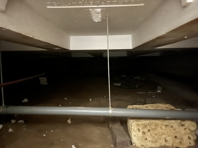

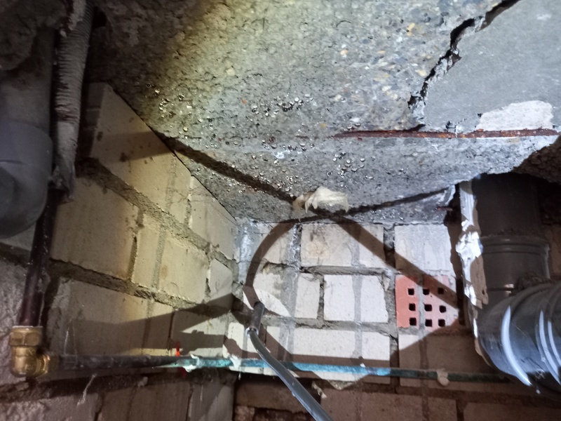

Ik woon sinds enkele maanden in een woning uit 1978. De vorige eigenaar heeft in 2013 de vloer laten isoleren met PUR vanuit de kruipruimte. Nu lees ik dat in die bouwperiode vaak manta of kwaaitaal vloeren werden toegepast en dat dit problemen kan geven. De enige twee foto's die ik heb van vóór de PUR isolatie heb ik bijgevoegd. Kan iemand op basis van deze foto's vertellen wat voor type vloer dit is? En wat die bruine strepen in de vloer zijn, is dit roest?
Daarnaast heb ik gemerkt dat de kruipruimte erg vochtig is en dat er nu druppels onder aan de PUR hangen. Vandaar dat ik van plan ben van de zomer bodemfolie aan te brengen om de kruipruimte een stuk droger te krijgen. Lijkt me verstandig toch?
Afbeeldingslocatie: https://tweakers.net/i/Ep8H05SxmWLz4AEI2vn5V71-5CY=/800x/filters:strip_icc():strip_exif()/f/image/K5dVYieX9GVdFjypqkeJhpbw.jpg?f=fotoalbum_large
Afbeeldingslocatie: https://tweakers.net/i/S9tTuKOIrT49S87ufNUKUVUBdEY=/800x/filters:strip_icc():strip_exif()/f/image/WnxBWkQvyxzjsBzP0PmIp9Dq.jpg?f=fotoalbum_large
  • Deshmir
  • Laatst online: 16:11
@brambond heb je een close-up van de tussenliggers? Daar zit het grootste verschil als ik het goed onthouden heb.
Edit: lijkt erop dat je een manta vloer hebt omdat je liggers verder uit elkaar zitten
Dit is een kwaaitaal :+
Afbeeldingslocatie: https://tweakers.net/i/qXFxrO31DaY3GH4wfyxkT3BYLHk=/800x/filters:strip_icc():strip_exif()/f/image/4VvaRKp3xxIJsZFyVK7dV7c2.jpg?f=fotoalbum_large
Afbeeldingslocatie: https://tweakers.net/i/CDvXKU2GFN7FbHB-iUUtx0wofBU=/800x/filters:strip_icc():strip_exif()/f/image/D122G5DhGhjbWLAurc6Lm97F.jpg?f=fotoalbum_large
[ Voor 30% gewijzigd door Deshmir op 02-02-2022 19:02 ]

brambond schreef op woensdag 2 februari 2022 @ 18:26:
volgens mij geen van twee, dat is denk ik een broodjesvloer
geen idee wat je met bruin bedoeld, maar zo ziet kwaaitaal roest, ofwel betonrot, er in het "begin" stadium uitAfbeeldingslocatie: https://tweakers.net/i/u8PAP7R5i965hTAyqNSkGhgSND8=/800x/filters:strip_icc():strip_exif()/f/image/fSANLVySqPWDArZn0OHzZ3Zx.jpg?f=fotoalbum_large
[ Voor 45% gewijzigd door twain4me op 02-02-2022 20:45 ]
“It’s because that’s why”
  • brambond
  • Laatst online: 11:24
Deshmir schreef op woensdag 2 februari 2022 @ 18:57:
Nee de twee bijgevoegde foto's zijn helaas het enige wat ik heb... En aan jouw foto te zien is mijn vloer in ieder geval geen kwaaitaal.
  • brambond
twain4me schreef op woensdag 2 februari 2022 @ 20:37:
geen idee wat je met bruin bedoeld, maar zo ziet kwaaitaal roest, ofwel betonrot, er in het "begin" stadium uit[Afbeelding]
Bedankt! Na wat gegoogle denk ik inderdaad dat mijn vloer een broodjesvloer is. Dat klinkt goed want dan is het dus geen beruchte manta of kwaaitaal :) Met de bruine streep bedoel ik de streep rechts bovenin de eerste foto, maar nu ik er nog eens goed naar kijk denk ik dat dit schaduw is :F Ik ben gerustgesteld dat er geen manta/kwaaitaal met roest achter de gespoten PUR zit, fijn.
  • twain4me
twain4me
"Nooo.."
brambond schreef op woensdag 2 februari 2022 @ 22:02:
Ik ben gerustgesteld dat het geen manta/kwaaitaal met roest is, fijn.
Agh als ze genoeg productie ruimte hadden zijn er geen versnellers gebruikt. uiteindelijk was het een shortcut in de prefab bouw om de productiecapaciteit tijdelijk te verhogen. het is een soort lotterij
Ik vond je liggers vrij ver onder de broodjes uitsteken, maar ik zie nu dat de overspanning behoorlijk is. dus er is gewoon een hogere ligger gebruikt dan ik meestal zie 100% broodjes vloer

Mijn situatie: elst gld, tussenwoning bouwjaar 1985, gezin met 2 jonge kinderen.
Ik was al vaker in de kruipruimte geweest voor kabels trekken van buiten naar de meterkast. Vorig jaar de beslissing gemaakt om verbeteringen door te voeren. Ik begon met puin ruimen, veel was het niet maar je wilt beginnen met een schone lei. Daarna met een hark de bodem vlak gemaakt, een beetje oplopend naar de scherpe kanten van de fundering. De ruimte meet 5 bij 7 meter, rechthoek en veel drukte bij de meterkast.
Toen bij tonzon een op maat gesneden bodemfolie bestelling geplaatst, kostte maar 120 euro. Dat plaatsen doe ik zelf wel, beetje uitrollen en vastzetten aan de fundering met de slagpluggen. Het mooie is dat je nu met je knappe kleren erin kan en schoon terug komt.
Met een sensor ben ik gaan bijhouden hoe de temperatuur en luchtvochtigheid waren. In het begin 99%, de natte druppels hingen aan het piepschuim. Na enige tijd werd de LV lager, de temperatuur blijft redelijk stabiel. Toch vindt ik de temperatuur nog aan de hoge kant. Op dit moment meet ik ongeveer 14 graden, terwijl we in de woonkamer de thermostaat op 17 a 18 graden hebben.
Zou deze temperatuur zo zijn omdat er veel warmte weg lekt via de vloer?
Ventilatie is er voldoende, 2 aan de voorzijde en 2 aan de achterzijde van het huis. Tijdelijk heb ik 1 rooster voor en achter dicht gezet om wat te proberen.
Eventuele optie die ik nog open hou is extra eps tegen het bestaande eps plaatsen, 8 of 10 cm.

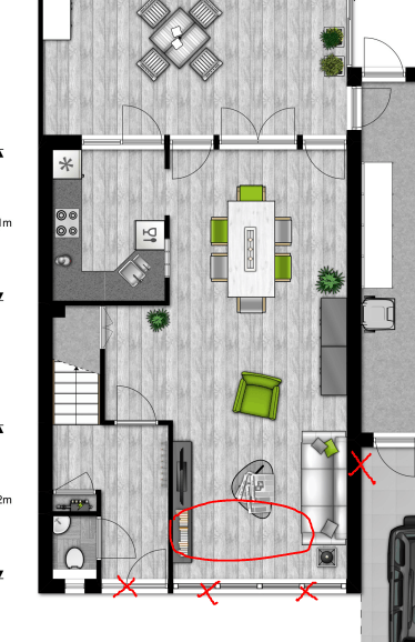

Mijn bodemfolie doet zijn werk, maar ik zag vandaag dat aan de noordkant van het huis, er condens OP de folie slaat. Deze kant van het huis heeft wel meer last van condens, op de beglazing e.d. , maar vind dit voor de kruipruimte wel vreemd!
Iemand die weet hoe dit kan?
Dit deel van de kruipruimte is overigens bij de muur waar ook 4 ventilatiegaten/roosters zitten. Zou dit er mee te maken hebben? Aanzuigen van koude lucht ?
Heb hier helaas nog geen antwoord op gevonden.
Mijn kruipruimte is overal super mooi droog geworden sinds aanbrengen bodemfolie. Het blijft echter op 1 plek vochtig. Isolatie is daar ook nat,terwijl het verder overal kurkdroog is. Tevens slaat het vocht dus OP de folie ter plaatse van de roosters.
Er zitten daar ook geen leidingen die bijv. vocht kunnen veroorzaken.
De natte plek is de rode cirkel. De rode kruisjes zijn de ventilatiekokers.
iemand een idee hoe dit kan?

Weet niet welke kant die roosters op staat ( noord zuid oost west ,… ) maar heb je wel eens geprobeerd om er een klein ventilatortje in te doen? Kijken of het wat uitmaakt..wellicht eens een ventilator rooster aanbrengen loodrecht op die 3 ?

Die roosters staan op het noorden.
Aan de zuidkant zitten geen roosters, maar is het wel kurkdroog. Ik kan daar geen rooster maken ivm aangebouwde serre zonder kruipruimte.

Kun je uberhaupt bodemfolie in een kruipruimte leggen als er een flinke laag water staat? Momenteel staat er ca 20-25 cm water! In mei 2019 heb ik nog de kruipruimte leeg moeten pompen, om een kabel aan te leggen voor een laadpaal. Misschien dat aan het einde van een droge zomer het grondwater laag genoeg staat, zodat de kruipruimte droog is.
De bestaande isolatie (huis uit 1996) lijkt ca 10 cm dik te zijn.
Afbeeldingslocatie: https://tweakers.net/i/iiFVFLyoC9MnQ_a15HRC-HlGPBw=/full-fit-in/4920x3264/filters:max_bytes(3145728):no_upscale():strip_icc():fill(white):strip_exif()/f/image/JBaaha4jHfKC6I1SqAMST9MC.jpg?f=user_large
Afbeeldingslocatie: https://tweakers.net/i/KmMlN-cYy5gX1r3hHRA2oinoBDM=/full-fit-in/4920x3264/filters:max_bytes(3145728):no_upscale():strip_icc():fill(white):strip_exif()/f/image/giehzrqyMd5ev1uDLzIZYzdP.jpg?f=user_large
Afbeeldingslocatie: https://tweakers.net/i/pjyB6Rsx-WuIwLLQO1yC34lBhGI=/full-fit-in/4920x3264/filters:max_bytes(3145728):no_upscale():strip_icc():fill(white):strip_exif()/f/image/Jh8f5VPv9Mcw8Ubnf182VZ3n.jpg?f=user_large
[ Voor 11% gewijzigd door antonboonstra op 14-02-2022 10:45 ]

Ja, en vandaag ook weer gebeld. Ze geven aan dat bodemfolie bij een betonvloer in de kruipruimte (dus niet de vloer van de woning, maar van de kruipruimte) geen zin heeft. Daarnaast staat er op een aantal plekken (zeker niet in de gehele kruipruimte) en lage hoeveelheid water (1-2cm diep). Dat is in de afgelopen maanden niet veranderd (het blijft op exact dezelfde plek staan). Het bedrijf geeft aan dat dit geen probleem is en dat bodemfolie geen toegevoegde waarde heeft.
Het is dus niet heel vochtig. De muren in de kruipruimte zijn geheel droog (ook geen 'oude' waterlijnen) te zien. Zit hier in Noord Groningen.
Enkele foto's (puin wordt opgeruimd):
Afbeeldingslocatie: https://i.ibb.co/pQ8MBb6/1.jpg
Afbeeldingslocatie: https://i.ibb.co/vksmqNW/2.jpg
Afbeeldingslocatie: https://i.ibb.co/TTZ182m/3.jpg
[ Voor 8% gewijzigd door Perzikvrucht op 14-02-2022 14:47 ]

Hoi! Ik heb een vraag waar mijn Google-Fu geen passend antwoord op lijkt te vinden:
In mijn woning (1975, Kwaaitaal betonbouw, vloer gelukkig wel al hersteld) zit een aangebouwde berging, die wij hebben verbouwd tot keuken. In dat proces hebben we ook op de gehele begane grond vloerverwarming aan laten leggen.
De woonkamervloer is van onderaf geïsoleerd met PUR, een centimeter of 10, en de kruipruimte aldaar voorzien van bodembedekkende folie. Tot zover gaat het goed.
Echter, in de keuken wordt ontzettend veel warmte verloren. De keukenvloer is duidelijk een stuk minder warm dan de rest van de benedenverdieping. Op zich wel duidelijk waar dat door komt: het is van origine een berging.
De vloer van de berging is NIET van onderaf geïsoleerd, WEL onderheid (heb de tekeningen gecheckt in het gemeentearchief) maar NIET voorzien van een kruipruimte (voor zover ik weet!) of in ieder geval niet toegankelijk.
Nu zoek ik een oplossing om de vloer toch, van onder, na te isoleren. Graven van buitenaf is mogelijk, de betegeling daar staat toch op de lijst om ooit eens vervangen te worden. Ik ben er ook echt niet vies van om daar zelf mijn handen vuil voor te maken.

Wij willen onze vloer (en spouw) binnenkort laten isoleren. Vandaag in de kruipruimte even een en ander vooraf zelf nagekeken (o.a. de zooi van vorige eigenaren die nog weggeruimd moet worden). Onze kruipruimte is 90 cm diep en vrijwel helemaal droog. De onderkant van de vloer is alleen in het uiterste hoekje (vrije muur op zuid-west) wat nat. Ofja, er hangen druppels onderaan de vloer. Zand is overal overigens kurkdroog. Ik zie wel dat er daar in de buurt een ventilatieroostertje is, dus vermoed dat het condensdruppels zijn.
Mijn vraag is of dit kwaad kan voor welke isolatiewijze we moeten kiezen? En wat is aan te bevelen welke methode, we hebben vloerverwarming, vrijwel compleet droge kruipruimte of dat kleine hoekje na. Nooit plassen of vochtige grond.
Afbeeldingslocatie: https://tweakers.net/i/uqcDIT8HpVE8GCCqdn0oOVQEW98=/800x/filters:strip_icc():strip_exif()/f/image/h5HhFARbHsRUqgoeO2DSXEFk.jpg?f=fotoalbum_large

@feye1 Op de foto zit een barst in de beton (?) en iets verder zit er roestig ijzer. Heeft dat met elkaar te maken icm met die vochtdruppels.. anders eerst (laten) repareren?
Als je 90 cm hoogte hebt ideaal voor een aantal opties: Zelf Tonzon hangen, of steen/glaswol of PIR.
Alles heeft voor- en nadelen.
Ik zou toch voor weinig geld een dampdichte folie op het zand leggen, dan heb je de zekerheid dat je altijd een lagere LV hebt dan nu, minder warmteverlies.
[ Voor 3% gewijzigd door route99 op 06-03-2022 11:43 ]

Goede vraag, ik zal dinsdag even naar die scheur kijken.
Folie heb ik zelf nog wel liggen, kan ik nadien inderdaad wel doen. Kwaad kan het niet nee, goede tip.
Bedrijven hier bieden veelal PUR en aanverwanten aan, ben nog opzoek voor andere opties. Spouw laat ik wel met parels doen, dus zou graag combineren ivm subsidie. :)

@feye1 OK, hopelijk valt de schade mee.
Met PUR bedoel je PUR-schuim laten spuiten?
Dat ze het veel aanbieden zegt lang niet altijd wat over de kwaliteit...
Imho is het vooral populair bij veel bedrijven omdat je in een paar uur klaar bent, want ze doen alleen kruipruimtes waar ze echt super makkelijk kunne werken ... en dan strijken ze voor ca 60m2 al gauw 2000 euro op. Tuurlijk zijn de klanten ook blij dat het snel kan... maar zijn ze ook blij als echt alles onder de PUR gespoten wordt... dus al je ergens later bij moet kun je gaan krabben... als je het al af krijgt want PUR hecht op PVC buizen erg goed... en ik lees ook eea over dat het in huis komt, allergie zaken, er is zelfs een meldpunt voor PUR-schuim gezondheidsproblemen en het is onmogelijk om een fatsoenlijk rapport te vinden waarin deze schuimen naast elkaar en ook in vergelijking tot een PUR-schuim plaat de gecontroleerd in de fabriek gemaakt is onderzocht zijn.
PS: Tuurlijk kun je alles vooraf heel goed inpakken... lat je dat doen kost het heel veel extra... Als je het zelf doet... kun je de rest ook wel zelf doen en kiezen uit steen-/glaswol platen, Tonzon of PIR- of PUR-platen.
Voor 15 cm steen-/glaswol op 60m2 ben 60* 15-20 euro = 900-1200 euro en nog wat tengelwerk kosten kwijt.
Moet je ergens bij, verwijder je een of meerdere platen. Zet je later zo weer terug, probeer dat maar eens bij PUR-schuim

  • Chickendorp
Hopelijk mag deze vraag ook, het gaat namelijk over een nog te vormen kruipruimte.
Ik ga een uitbouw maken met i-joists, nu zit ik na te denken over de beste oplossing voor de isolatie.
Er zijn legio oplossingen, maar twijfel vooral over deze 3 mogelijkheden.
Oplossing met een dun stukje PIR onderin, betere isolatie en dit zorgt ervoor dat er geen muizen etc in de constructie kunnen komen:
Afbeeldingslocatie: https://tweakers.net/i/arhnwbF6wuoPDbTY1W8L_1WHgJE=/800x/filters:strip_icc():strip_exif()/f/image/4NUnzrrphEJyGNDLpcIIxRYb.jpg?f=fotoalbum_large
Onderin een OSB-plaat die geeft ook een mooie dichting:
Afbeeldingslocatie: https://tweakers.net/i/An_gi5zey8GSoabMUAbDk8kiDEw=/800x/filters:strip_icc():strip_exif()/f/image/Ii8fwF03kvYBbdnvJ8Rc8qt2.jpg?f=fotoalbum_large
Oplossing met latjes onder de balk, zodat de glaswol niet naar beneden zakt:
Afbeeldingslocatie: https://tweakers.net/i/YfG8kYJuvHebHXxjiszHgyVZS2A=/800x/filters:strip_icc():strip_exif()/f/image/YjtVEK7ZfpHvoIfXcQdzA4r9.jpg?f=fotoalbum_large
Wat is jullie advies?
En moet in de bovenste 2 gevallen er nog een damp-open folie onderdoor?
Bij de 3e optie lijkt me dat sowieso nodig.
[ Voor 72% gewijzigd door Chickendorp op 13-03-2022 10:45 ]

Maar nu is de convector put in ieder geval goed geïsoleerd en de rest van de ruimte ook. Misschien dat ik nog een keer er in terug ga om nog wat meer randen af te tapen, maar toen het gisteren half 11 in de avond was vond ik het wel even genoeg.
Hoe lang ben je hier uiteindelijk mee bezig geweest?
  • kippy
  • Laatst online: 10:38
NoepZor schreef op zondag 13 maart 2022 @ 19:49:
Met het graven van het gat en de tegenslagen van de dag dat we de isolatie geplaatst hebben:
Gat graven 9 uur met korte pauzes.
Isolatie plaatsen en kruip gat leeg pompen 12 uur met korte pauzes.
Als het echt alleen isolatie plaatsen was dan denk ik dat we misschien net in 8 uur klaar waren.
