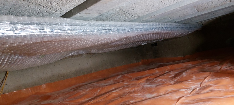

Henielma schreef op zaterdag 11 december 2021 @ 19:23:
Naar aanleiding van dit interessante topic heb ik afgelopen woensdag 230u plastic folie in de kruipruimte op het zand gelegd. Tevens heb ik de ontluchtingsgaten ontdaan van stof en zand. Dit om de kruipruimte niet meer vochtig te hebben wanneer ik over twee weken de isolatie tegen de onderzijde van de vloer aan ga maken.
Vanmiddag na drie dagen weer in de kruipruimte geweest en verbazingwekkend hoe snel de kruipruimte veel droger is geworden. De onderzijde van het kruipruimteluik was droog, ik kan me niet herinneren dat ik dit eerder meegemaakt heb. Verder was er een natte hoek waar de druppels aan vloer hingen en de druppels waren weg en de muren waren aan het opdrogen. En voor het eerst dat de kruipruimte niet schimmelig en muf rook. Dit had ik beter al 30 jaar eerder kunnen doen. Tevens kom ik nu niet meer helemaal vol zand te zitten wanneer je door de kruipruimte kruipt.
Dank voor al de info in dit topic. (y)
Hierna nog twee foto's om een idee te krijgen hoe het erbij ligt.
De isolatie die ik over twee weken aan ga brengen is de PIF Isolatie ISO80 80mm. Deze lijkt me redelijk makkelijk in de kruipruimte te krijgen en goed te verwerken. Daarna zou de woonkamervloer minder koud aan moeten voelen wanneer het buiten koud en winderig is. Aangezien we tegenwoordig een warmtepomp hebben is isolatie belangrijk.
Netjes!
Hoe heb jij het bevestigd aan de muur? De ‘Tonzon’ methode?
  • Henielma
  • Registratie: September 2021
  • Laatst online: 29-11 21:53
Arend_Akelig schreef op maandag 13 december 2021 @ 19:59:
Netjes!
Dank je. Deze folie heb ik niet bevestigd maar gewoon los 10 a 15 cm tegen de schuine fundering aangelegd. Dan scheurt de folie tenminste niet wanneer je zelf tijdens het schuiven over de folie deze folie wat verschuift. Verder kan zo de fundering en de spouw daarboven aan de binnenzijde (deels) opdrogen.

Bijna drie weken geleden heb ik plastic folie op de vloer van de kruipruimte heb gelegd. Gisteren een lange dag samen met mijn zoon druk bezig geweest om de 80mm PIF isolatie aan te brengen. Nu wachten tot het buiten weer koud is om te ervaren wat de invloed is op de koude voeten en het warmtepomp gedrag.
Dank aan dit topic voor de tip van de plastic folie en het vinden van de PIF isolatie.
Hieronder een paar foto's om een indruk te krijgen:Afbeeldingslocatie: https://tweakers.net/i/yQjWZ_NIPdhdu8dFrfXGZZBVSfE=/800x/filters:strip_icc():strip_exif()/f/image/nly9Sjl3vHqkUYmsEdW1lmOX.jpg?f=fotoalbum_large
Afbeeldingslocatie: https://tweakers.net/i/6UoWszk6jjLBNq0wI5Errg2WQHk=/800x/filters:strip_icc():strip_exif()/f/image/dqDPCRcFkiMHcsgFyiy9xdQH.jpg?f=fotoalbum_large
Gasloos: Nibe F2040-6; Valliant VWLB200/5, Marstek Venus E V2, Domoticz

Henielma schreef op dinsdag 28 december 2021 @ 12:18:
Hieronder een paar foto's om een indruk te krijgen:[Afbeelding]
Ziet er netjes uit. Hoe heb dit bevestigt en was dit een beetje te doen. Bij onze dochter en schoonzoon ligt dezelfde soort broodjes vloer en moet deze ook nog worden gedaan. We overwegen hier ook om pif toe te passen. Er is alleen erg weinig ruimte onder de vloer.
We zijn ook erg nieuwsgierig naar het isolatie vermogen, hier is weinig zinnigs over te vinden.
  • Henielma
Signor Doekie schreef op donderdag 30 december 2021 @ 18:13:
Het bevestigen hebben we gedaan met 9 cm lange schroeven (Woodies ultimate 5x90) en met de plastic PIF montageschijven. Deze schroeven heb ik met 6mm pluggen in de betonnen balken bevestigd. Gelukkig heb ik een boorhamer dat is voor deze balken wel handig volgens mij. Het was best te doen en op een gegeven moment wordt je handig in het op de juiste plaats door de isolatie prikken om goed bij de plug uit te komen.
Een voordeel van PIF was dat je op de begane grond de rol afrolt, dubbelvouwt en dan aan 1 stuk door het kruipruimtegat kan voeren. Met platen was dat een stuk lastiger geweest, zeker omdat 2/3 deel van de kruipruimte slechts via een kleine opening te bereiken is.
Zwaar en netjes werk (y) !
Als ik mag iets zeggen of vragen,wat me opviel dat oranje bodemfolie niet op hele oppervlakte is doorgetrokken! Zie ik binnenmuren niet overdekt,ook iets laag! En misschien daardoor nog opstijgende vocht op fundering na drie weken.
Zie video link erover!
YouTube: Aanbrengen TONZON Bodemfolie tegen vocht en radongas
Dat zou ik te doen en jammer dat ook niet hele broodjes oppervlakte (kruipruimte plafond) niet met isolatie gebracht is. Of op foto was nog niet klaar. In iedere geval ziet netjes uit! Ben benieuwd op resultaat.Ik ga mijn kruipruimte weer ook met TonZon isoleren.
Heel fijne Nieuwe jaar :)

sone80 schreef op vrijdag 31 december 2021 @ 16:11:
Dank je.
De oranje folie ligt over het hele oppervlak op misschien een paar cm aan 1 zijde na. Ergens in de norm voor het plaatsen voor dergelijke folie gelezen dat wanneer je 5% onbedekt hebt het volgens de norm toch nog goed zou zijn. Werken in de kruipruimte maakt mij wat flexibeler in zoals het idealiter zou moeten zijn en hoe het uiteindelijk wordt. Die laatste paar cm maak ik me niet druk over het gaat erover welk deel van het oppervlak wel afgedekt is.
Over die instructievideo waar je naar refereert, naar mijn idee is dat eerder een garage of zoiets maar in ieder geval niet vergelijkbaar met een standaard kruipruimte. De fundering laat ik bewust grotendeels vrij van folie zodat het eventuele vocht uit de spouw uit kan zakken en droogt doordat de binnenzijde van de fundering open is en door de luchtstroom in de kruipruimte door de ontluchtingsgaten opdroogt dan wel droog blijft.
De PIF isolatie is wel over het hele oppervlak van de vloer aangebracht, die foto is gemaakt na het bevestigen van de tweede rol om een indruk te geven van hoe dik de folie is en dat er nog lucht tussen de onderzijde van de broodjes en de bovenzijde van de PIF isolatie aanwezig is.

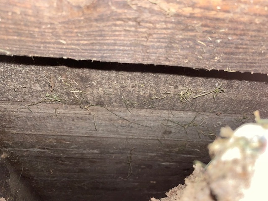

Mijn bodemfolie doet zijn werk, maar ik zag vandaag dat aan de noordkant van het huis, er condens OP de folie slaat. Deze kant van het huis heeft wel meer last van condens, op de beglazing e.d. , maar vind dit voor de kruipruimte wel vreemd!
Iemand die weet hoe dit kan?
Dit deel van de kruipruimte is overigens bij de muur waar ook 4 ventilatiegaten/roosters zitten. Zou dit er mee te maken hebben? Aanzuigen van koude lucht ?
Anybody?

Na een aantal dagen zwoegen met mijn zoons is mijn vloer nu geïsoleerd vanuit de kruipruimte. Tonzon bodemfolie op de grond en Knauf Naturoll 035 van 14cm tussen de balken. De Naturoll wordt tegen de vloer aan gehouden met waslijntouw dat gespannen is door schroefogen in de balken. Hier en daar ook wat pvc buisjes tussen de balken geklemd voor extra ondersteuning. Dat laatste werkte eigenlijk heel erg handig en snel. Ik weet alleen niet zeker of die buisjes na lange tijd goed blijven zitten.
Afbeeldingslocatie: https://tweakers.net/i/slClcCLGTG26LfamVoumbFC-NNA=/800x/filters:strip_icc():strip_exif()/f/image/fo2yTHCyXTfTHx6U6sguHkIo.jpg?f=fotoalbum_large
Afbeeldingslocatie: https://tweakers.net/i/KWjmoJErXoHKiX2V3_9RFSQsrcY=/800x/filters:strip_icc():strip_exif()/f/image/si35s0AEhOiD3n8IzzLNsBQg.jpg?f=fotoalbum_large
[ Voor 13% gewijzigd door mno op 29-01-2022 09:34 ]
Gewoon rösti
  • pentaw1nz
  • Laatst online: 18:22
mno schreef op zaterdag 29 januari 2022 @ 09:11:
Moet je geen dampdichte folie strak tegen die isolatie aanbrengen?
Je hebt natuurlijk een vochtscherm op de grond aangebracht om de luchtvochtigheid in je kruipruimte te beperken, maar tussen dat vochtscherm en je isolatie zit nog een vlinke (geventileerde?) Lucht laag.
Als je een houten vloer vergelijkt met een plat dak, dan zou er toch een niet onderbroken dampdichte laag strak tegen aan moeten zitten? Vooral omdat het hout is wil je denk ik geen vochtige isolatie.
