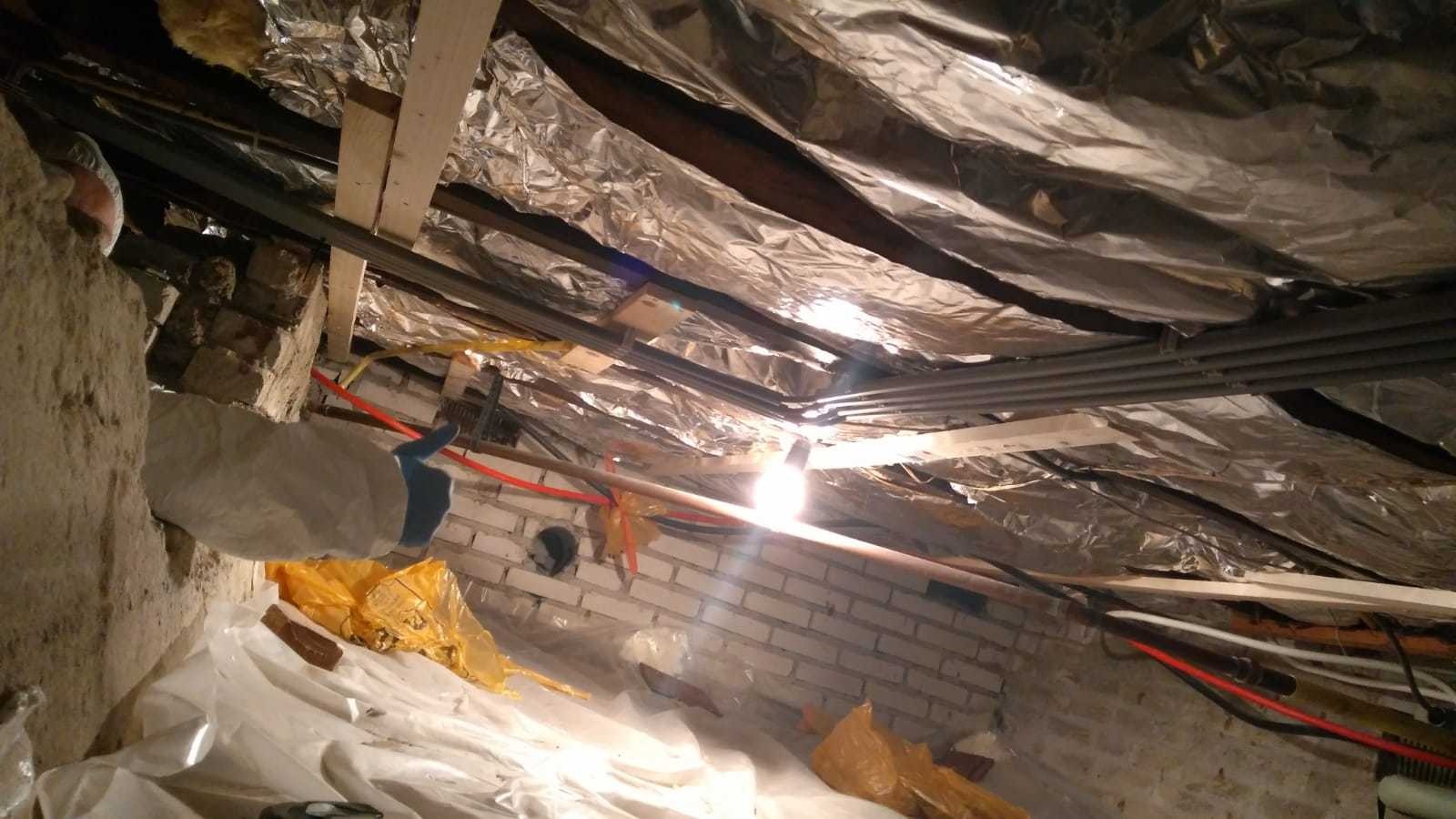

Afbeeldingslocatie: https://i.ibb.co/2Fb3Qxs/Foto-30-11-2019-15-44-37.jpg
Afbeeldingslocatie: https://i.ibb.co/GJpd97r/Foto-30-11-2019-15-43-39.jpg
Afbeeldingslocatie: https://i.ibb.co/MN7VGG5/Foto-30-11-2019-15-43-51.jpg
Afbeeldingslocatie: https://i.ibb.co/bPfjtGW/Foto-30-11-2019-15-38-25.jpg
Het is inmiddels twee weken verder na het aanbrengen van het folie en de kruipruimte is kurk droog. Al het EPS is opgedroogd en ook de leidingen zijn goed droog.
Deze week ga ik 111 stuks PIR-platen van 10cm dik bestellen, om in de kerstvakantie aan te brengen in de kruipruimte. Ik ga platen van 1200x600 mm toepassen.
De PIR-platen ga ik als volgt aanbrengen:
Afbeeldingslocatie: https://i.ibb.co/FKGmP4c/Isolatiemethode.png
Het gedeelte PIR-plaat tegen het EPS aan is circa 850 mm breed. De twee smalle stukken eronder zijn "reststukken" van de plaat erboven en zijn dus circa 170 mm breed. Als laatste komt er een volledige plaat onder de liggers van 600x1200 mm.
Bedankt alvast voor alle info die ik heb kunnen halen uit dit forum en jullie ervaring. Zo gauw ik echt ga isoleren post ik weer een nieuw bericht.

  • route99
  • Laatst online: 05-06-2024
route99
just passionately curious...
@MWVZZVWM Netjes en al snel mooi resultaat.
Wat waren nu de kosten van de Action folie en ook van het landbouw plastic ieder?
Heb je ook nog weblinks ervan? Das vaak handig.
Is er ook iets over duurzaamheid van deze folies bekend?

  • MWVZZVWM
  • Laatst online: 29-01-2023
route99 schreef op zondag 15 december 2019 @ 20:01:
Het folie/zeil van de Action was niet duur: 3 stuks bouwzeilen (4x6 m) in totaal €20,85.
Het landbouwplastic heb ik gratis kunnen krijgen van een kennis met een boerderij. Heb een stuk van 10 x 7 meter gebruikt ivm de gewenste opstaande randen. Normaal kost zo’n stuk ongeveer €21,00 (omgerekend naar wat een rol kost).
Voor wat betreft de duurzaamheid: dit hangt denk ik sterk af van hoe voorzichtig je over het folie beweegt en werkt. Het Action folie ligt er onder voor eventuele beschadigingen van steentjes in de ondergrond. Bij normaal gebruik moet het landbouwplastic best lang mee gaan denk ik: het is vrij sterk en elastisch, dus kan wat hebben.

  • blissard
  • Laatst online: 19:59
@MWVZZVWM de oplossing die je nu voorstelt, heeft niet meer isolatiewaarde dan dat je de platen gewoon onder de balken door aanbrengt. Het scheelt wel wat in bewegingsruimte, maar de hoeveelheid werk is zo veel groter. Met platen van 1,20 hoef je niets te zagen. Gewoon aan de balken plakken en klaar is Klara.

  • MWVZZVWM
blissard schreef op zondag 15 december 2019 @ 22:56:
Waar ik zelf bang voor ben, of eigenlijk meer onzeker over ben, is de hoeveelheid lucht die je dan tussen de liggers hebt zitten. Ik weet niet of ik alles 100% luchtdicht krijg, waardoor ik bij het niet 100% luchtdicht zijn alsnog warmte verlies door bewegende lucht...

  • route99
route99
Dat zou kunnen, maar je hebt nu wel heel veel meer naden, met op die manier meer kans op lek. Ik snap @blissard 's opmerking wel, maar welke methode nu het beste is????? Dus afgezien van het werk dus.

  • MWVZZVWM
route99 schreef op maandag 16 december 2019 @ 09:47:
Dat vind ik zelf ook lastig. In principe is het veel minder werk om de platen van ligger naar ligger te monteren. In feite zou je dan met een perfecte afdichting stilstaande (opgesloten) lucht tussen de liggers hebben, die dus bijdragen aan de isolatie. Echter moet de afdichting dan wel 100% dicht zijn en dat betwijfel ik of ik die luchtdichtheid kan halen.
Met het direct tegen het EPS monteren van de PIR platen haal ik die onzekerheid weg
  • Videopac
  • Laatst online: 22:41
Videopac
Rommelt wat aan.
MWVZZVWM schreef op maandag 16 december 2019 @ 09:55:
Hoe maak je zoiets het beste luchtdicht? Randen afpurren en/of...?

  • MWVZZVWM
Videopac schreef op maandag 16 december 2019 @ 11:19:
Inderdaad. Ik ga de randen bij de muren afpurren en de naden tussen platen afplakken met alu tape
  • route99
route99
Houd er rekening mee dat bij PURren de uitzetting heel groot kan zijn als de tegendruk erg laag is....
Als het nergens heen kan dan drukt het de zwakste plek weg....
Heb wel eens mensen over "kromme" zaken horen praten omdat de druk wel weg kon.... maar de verkeerde kant uit... inschattingsfoutje.... 8)7
  • misterdjus
  • Laatst online: 28-09 08:10
misterdjus
hoi2x
Waarom neem je geen PIR platen met een sponning? Dan heb je toch ook al een redelijk luchtdichte verbinding? Evt kun je indien wenselijk nog met alu-tape aan de slag. Maar vraag met af of dit nodig is met een sponning..
hoi
  • MWVZZVWM
misterdjus schreef op maandag 16 december 2019 @ 12:58:
De gewenste B keus isolatie is momenteel niet op voorraad met sponning
  • Videopac
Videopac
Rommelt wat aan.
route99 schreef op maandag 16 december 2019 @ 12:53:
Hoe dan wel af te dichten?

Zo hoppa, afgelopen woensdag kwamen er 2 pallets met PIR platen aan.
Afbeeldingslocatie: https://www.mupload.nl/img/rmqi2hqrwlry.jpg
Neemt lekker veel ruimte in! Gelukkig doet regen niet zo veel met de platen alleen jammer dat ze door de regen waarschijnlijk vochtig de kruipruimte in gaan. Maar goed ik heb ook geen plek binnen dus het zij zo.
Wel even een vraagje nog: Zoals ik aangaf wilde de vorige bewoner een kelder bouwen en had hij hier ook al een kruipluik voor gemaakt. Deze heb ik dichtgemaakt met een grote houten mdf plaat maar als ik nu de PIR tegen de onderkant aan zet sluit ik dit hout lucht dicht af. Hoe kan ik dit deel nu het best isoleren? Moet ik voor dit kleine stukje nu glaswol tegen de vloer maken of ruimte bij de Pir platen laten? Of kan ik de boel nog insmeren met een schimmel werend goedje? Weet even niet zo goed hoe hier mee om te gaan...
Gaat om deze plaat aan de bovenkant:
Afbeeldingslocatie: https://www.mupload.nl/img/cfsxejg.jpg
Ik hoop van het weekend het folie te leggen onder de grond en maandag ga ik starten met de PIR platen 8)
hoi
  • marz01
  • Laatst online: 01-11 12:43
ik zou me er niet zo druk om maken, pir zit aan 1 kant dus er zit geen hout opgesloten. het ergste wat zou kunnen gebeuren is dat je een nieuw stukje hout moet kopen...
