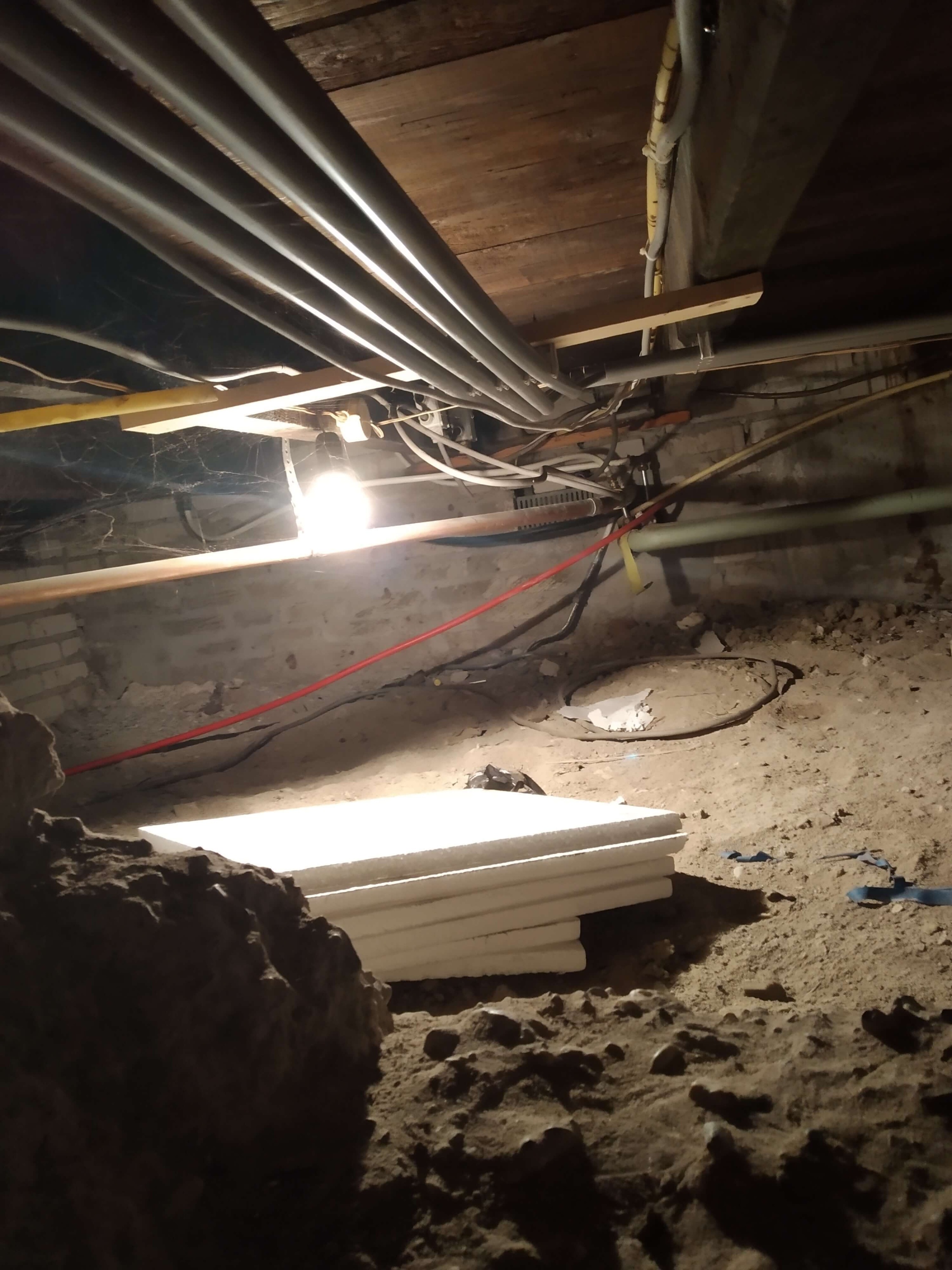

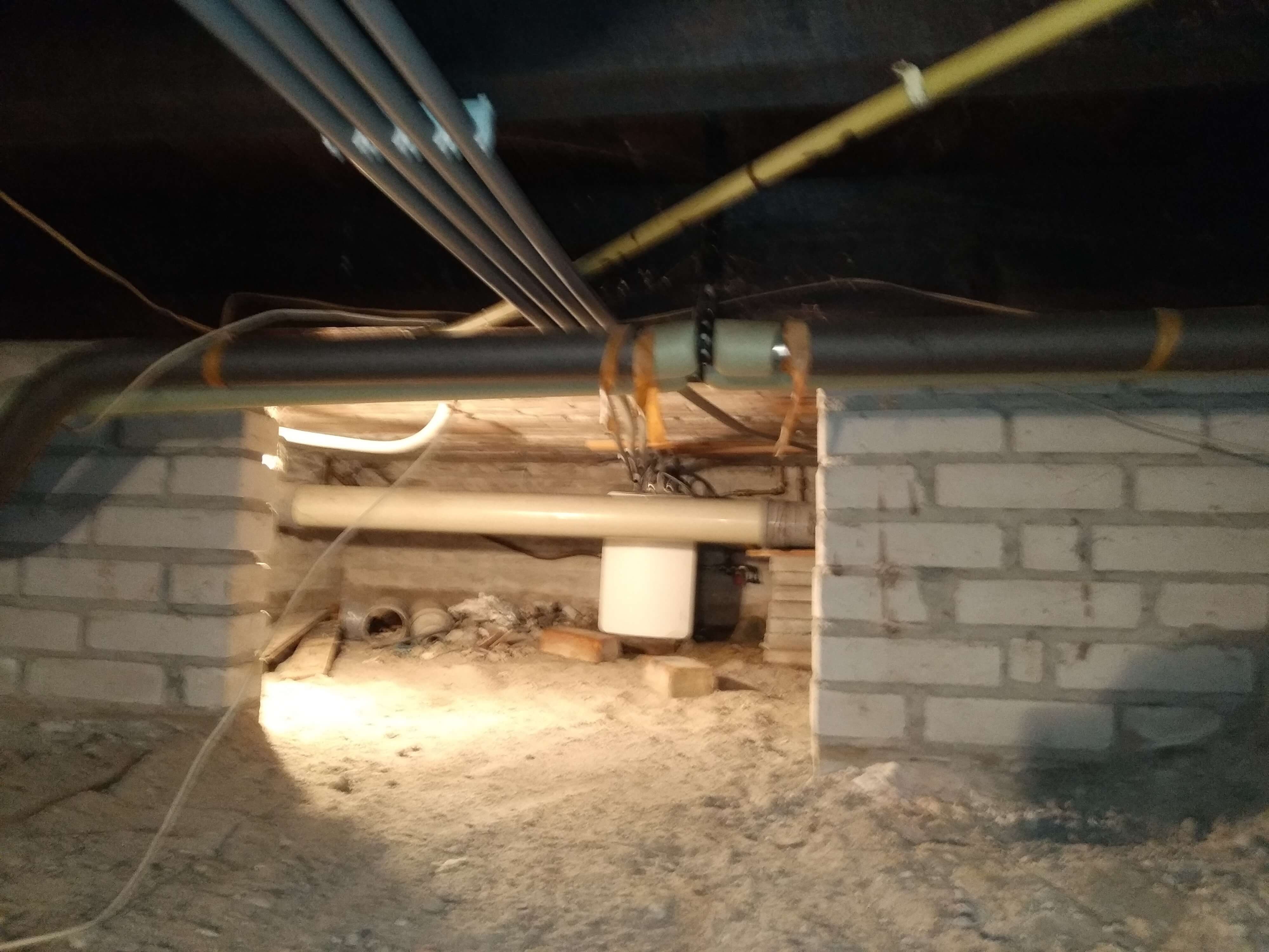

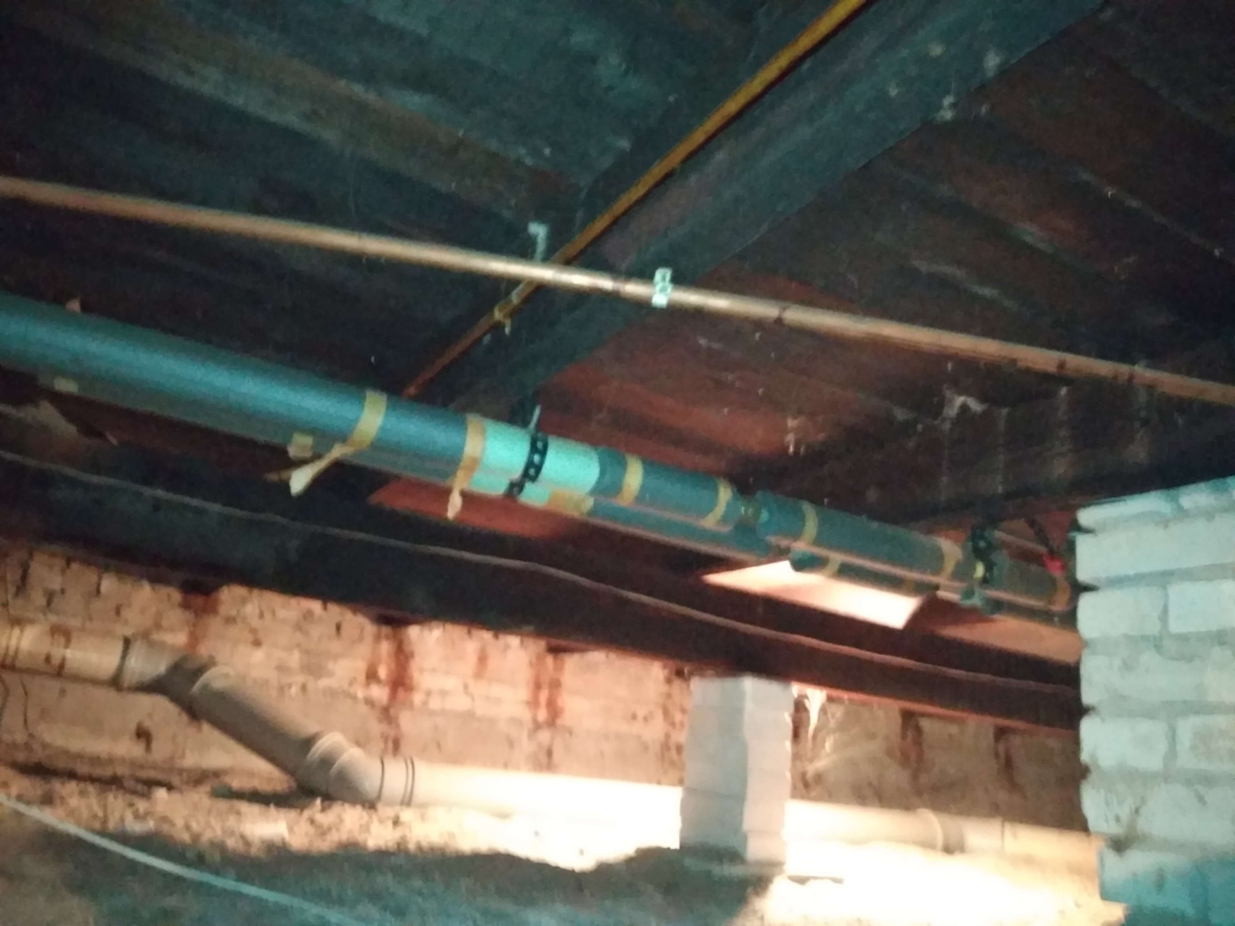

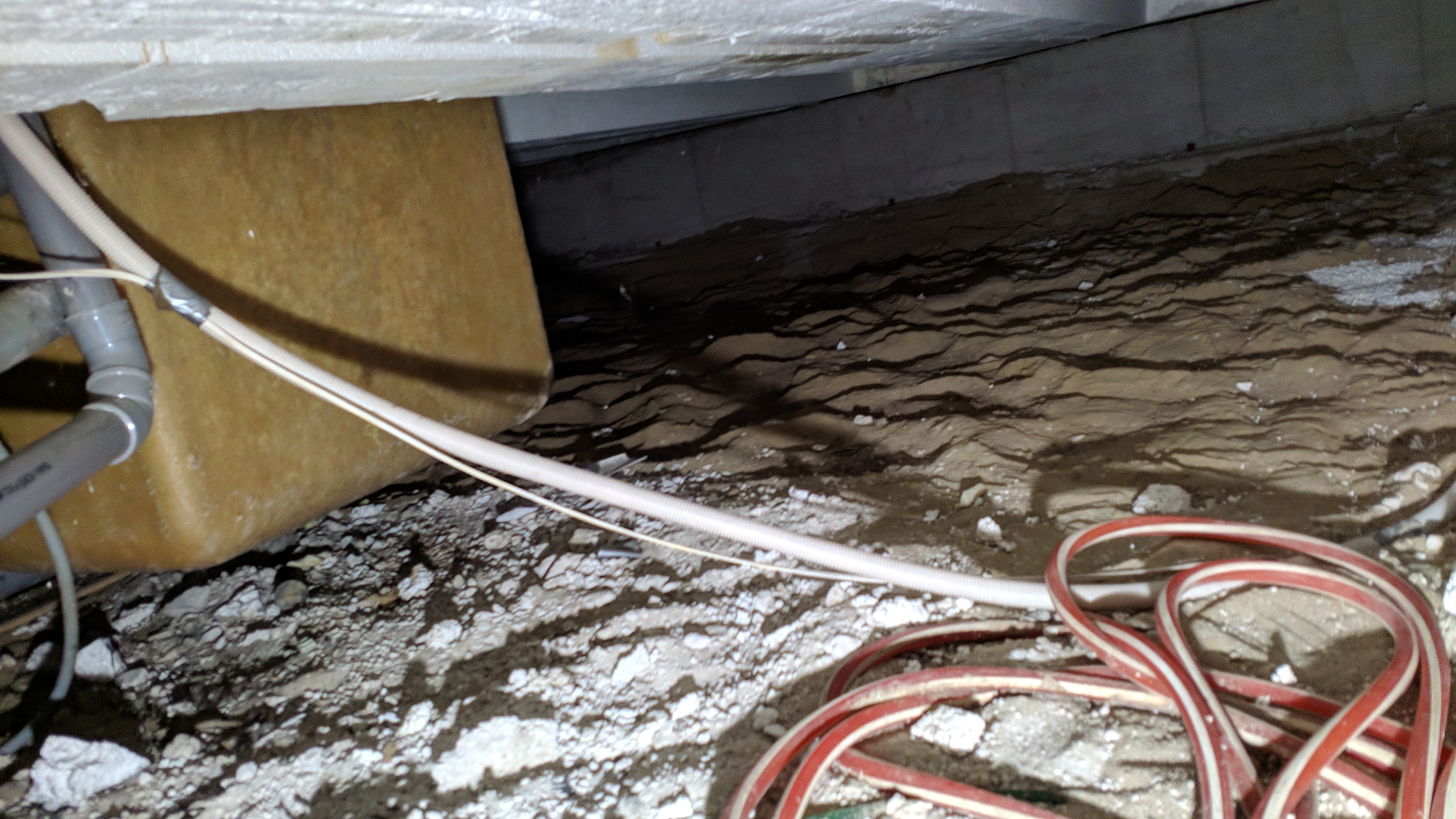

Ook hier zijn we dus bezig met isoleren, waaronder de kruipruimte. Alleen ik heb een paar vragen waar ik nog niet uitkom.
Groot gedeelte van de vloer is hout, maar een gedeelte is ook beton. Helaas niet optimaal bereikbaar overal. Nu is het idee als volgt. eigenlijk zijn het verschillende ruimtes te bereiken vanuit de kelder.
Ik wil bodemfolie aanbrengen in de kruipruimtes. Waarom is dit pe folie? Kan ik hier niet afdekzeil of afdekfolie voor gebruiken? Wat is de reden dat jullie bepaald materiaal zeil/folie pakken? Ik heb ook niks aan grote oppervlaktes, zijn allemaal kleine ruimtes.
Onder de vloer wil ik glaswol tussen de houten balken gaan gebruiken. Maar ik zit te twijfelen over het gedeelte waar de betonnen vloer ligt. Dit is het keuken gedeelte met vloer verwarming. Wat zouden jullie doen?
Foto's zeggen meer:
Afbeeldingslocatie: https://tweakers.net/ext/f/9lujhDSwFnhqMkKys3x4x7r3/full.jpg
^^Dit is de uitbouw. Best een rommeltje, maar huis is uit 1956. Links naar buren, rechts naar de keuken. Naar voren is de achtertuin.
Afbeeldingslocatie: https://tweakers.net/ext/f/K0PgbO8r6XMGI4uBqJBQ70uL/full.jpg
^^Dit is onder woonkamer muurtje wat je ziet zijn de buren, naar rechts loopt door naar raam aan de voorkant, links is de keuken (uitbouw).
Afbeeldingslocatie: https://tweakers.net/ext/f/7mjERH6Jeu6vmYN2TuGzqAwV/full.jpg
^^Keuken gedeelte, waar dus beton is geen hout. Ja ik heb verlichting in kruipruimte, idee van de oude bewoners. ;)
Rest van huis heeft een kelder en daar is de ruimte te laag om nog isolatie materiaal te plaatsen en te kunnen staan. Moet een hoop opgeruimd worden.
  • blissard
  • Laatst online: 02-11 19:59
@DoeEensGek ik zou voor de houten vloer kiezen voor glas- of steenwol tussen de balken. Ben je lekker flexibel voor het werken met alle leidingen en voorkom je opsluiting van vocht in de vloer.
Bij het betonnen deel zou ik eps of pir gaan plakken.
De folie Op de vloer kan ook afdekzeil of iets dergelijks zijn. Als het 90% van het vocht tegenhoudt is dat al voldoende (het ziet er erg droog uit) en het werkt was prettiger. Wel eerst even een beetje puin ruimen.

Jammer dat je zo last hebt van leidingen. Anders had je PIR planten tussen je balken kunnen plaatsen die je makkelijk op zijn plek kan houden met latten die 2x zo breed zijn als je balken. De platen rusten dan op de latten.
Je maakt de PIR platen zo goed mogelijk op maat (maat tussen balken is waarschijnlijk om en de nabij 600mm). De ruimte tussen balk en plaat + lat kan je dan nog even lichtjes afschuimen om het luchtdicht te maken.

@Verwijderd Juist tussen houten balken kun je veel eenvoudiger glaswol aanbrengen. Dat hoef je niet op maat te snijden of af te purren, gewoon tussen de balken duwen en fixeren met latten of ijzerdraad. Dat is sneller.
En zeker in de kruipruimte wil je gewoon niet teveel handelingen hoeven doen.

Dat weet ik ook wel. Maar PIR isoleer per cm dikte ongeveer 2x zo goed als minerale wol. Plus dat het beter bestand is tegen vocht dan wol. Gemak leidt niet altijd tot de beste oplossing zeg maar.
En gemak is ook maar relatief denk ik. Die wol blijft ook niet uit zichzelf hangen, je zal iets moeten doen om de wol op zijn plek te houden.
Een paar latjes in de lengterichting aan de balken maken is ook niet zo moeilijk. Alleen heb je hier te maken met veel leidingwerk. Dat maakt het weer lastig.

@Verwijderd @Jelte @blissard Ja het is inderdaad rommelig, onder woonkamer valt nog mee maar uitbouw is wel het ergste. Helaas zitten er ook spijkers links en rechts dus lijkt glaswol mij het slimste. De vloer voelt niet heel koud aan, dat is pvc over parket vloer. Grootste nadeel is dat het werkt, dus hopelijk valt daar ook wat in te winnen.
Op zich is het kruipruimte droog inderdaad. Dat scheelt.
Zit ik alleen nog met onder de keuken. Ik heb het idee dat de warmte van vloer verwarming juist hier het verlies is. In de kelder voel ik de hitte van de vloer verwarming. Gewoon warmte als je plafond aanraakt.
Hier ook glaswol doen? of misschien wel PIR platen?
Zaterdag eerst eens opruimen inderdaad.
  • lbreman
  • Registratie: November 2018
@DoeEensGek onder het beton van de keuken zou ik PIR platen plakken met een Rd waarde van minimaal 5. Meestal zijn die aan 2 zijden voorzien van aluminium cachering wat de warmte terugreflecteerd. Mocht er 1 alu zijde zijn dan moet die naar boven.

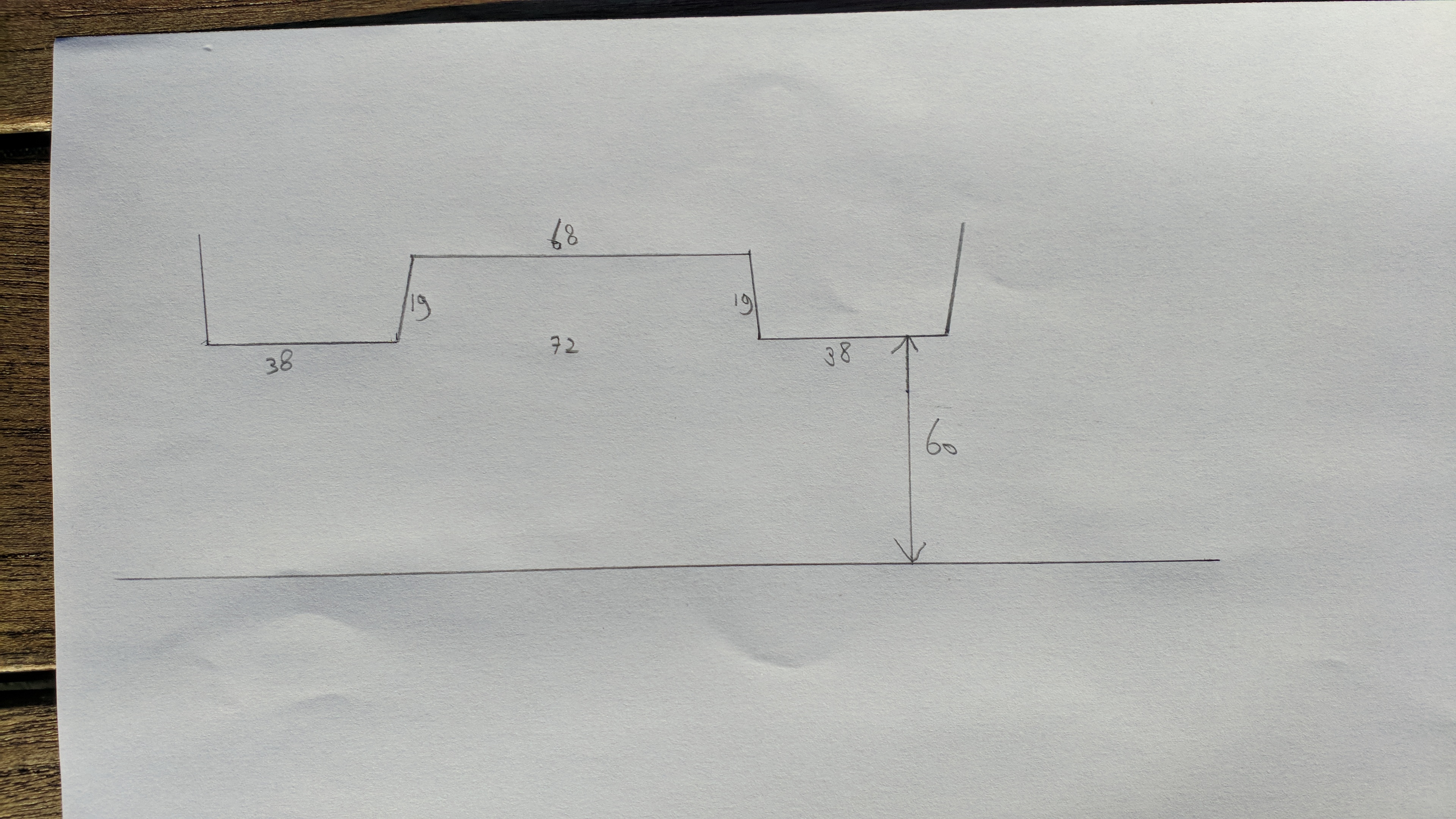

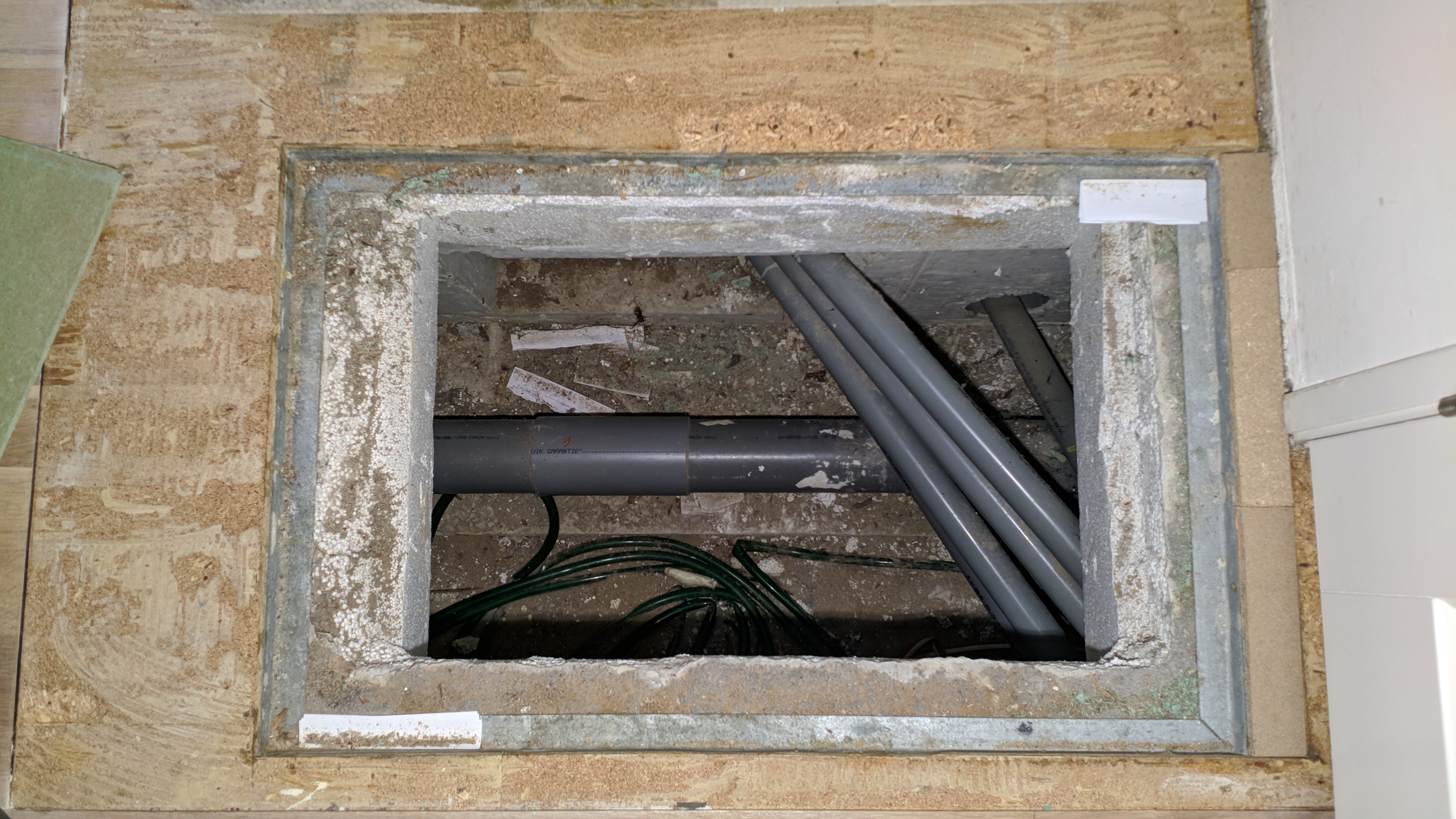

  • Videopac
  • Laatst online: 11:34
Videopac
Rommelt wat aan.
Ik was eigenlijk al van plan me er afgelopen zomer in te verdiepen, maar om allerlei redenen kwam het er toen niet van. In ieder geval: mijn situatie: huis uit 1983, betonnen vloer met nu 5cm EPS.
Doel: vloer dusdanig verder isoleren dat het voldoende is om t.z.t. vloerverwarming aan te leggen en dat het voldoende is om t.z.t. mijn huis energieneutraal/van-het-gas-af te kunnen doen. Ik wil het dus in 1x goed doen.
Ik heb dit onderwerp grotendeels doorgelezen en zie mijn type vloer regelmatig voorbij komen. Is er een soort algemene werkwijze te definiëren?

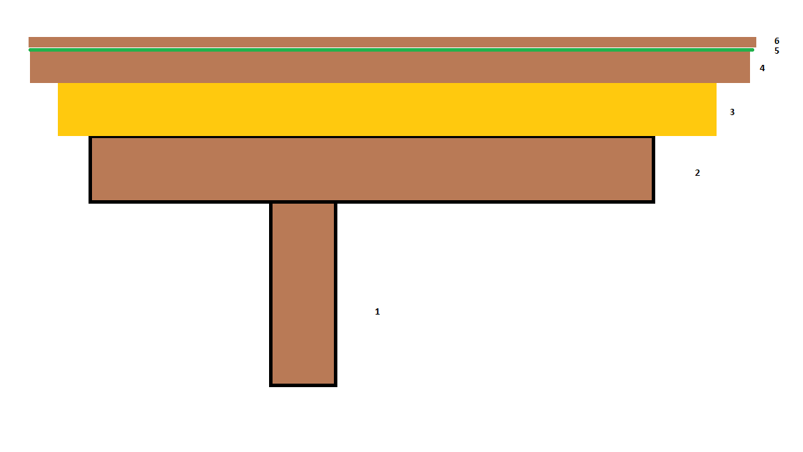

Zoals ik begrepen heb is dat iets als:
1. Folie op bodem leggen, T200 folie? En dan ruim opsteken / in Z-vorm langs de randen. Mijn huis is tussen de 6 en 7 meter breed (weet ik zo niet precies). Dus dan zou ik folie van 5 meter breed moeten nemen en dat dan wat laten overlappen en moet ik dat dan ook aftapen in het midden? Mijn bodem is droog: is dan ook een wachttijd nodig tussen het plaatsen van de folie en het plaatsen van het isolatiemateriaal aan de onderkant van de vloer? Ik lees er hier verschillende dingen over.
2. PIR platen monteren: hoe bepaal ik welke dikte ik nodig heb? En hoe bepaal ik eventueel of bepaalde B-keus geschikt is?
3. Platen monteren met kit van de Action: steun ik dat met houten latten? En blijft de bodemfolie wel heel als ik aan het werk ben?
De opening van het luik is ca. 68x40. En de hoogte is ca. 60 cm. Ik twijfel nog of ik het zelf ga doen. Ik ben nu 48 en wat minder lenig dan toen ik als tiener CAI-kabels onder de vloer van mijn ouderlijk huis door trok...
Tekening dwarsdoorsnede vloer:

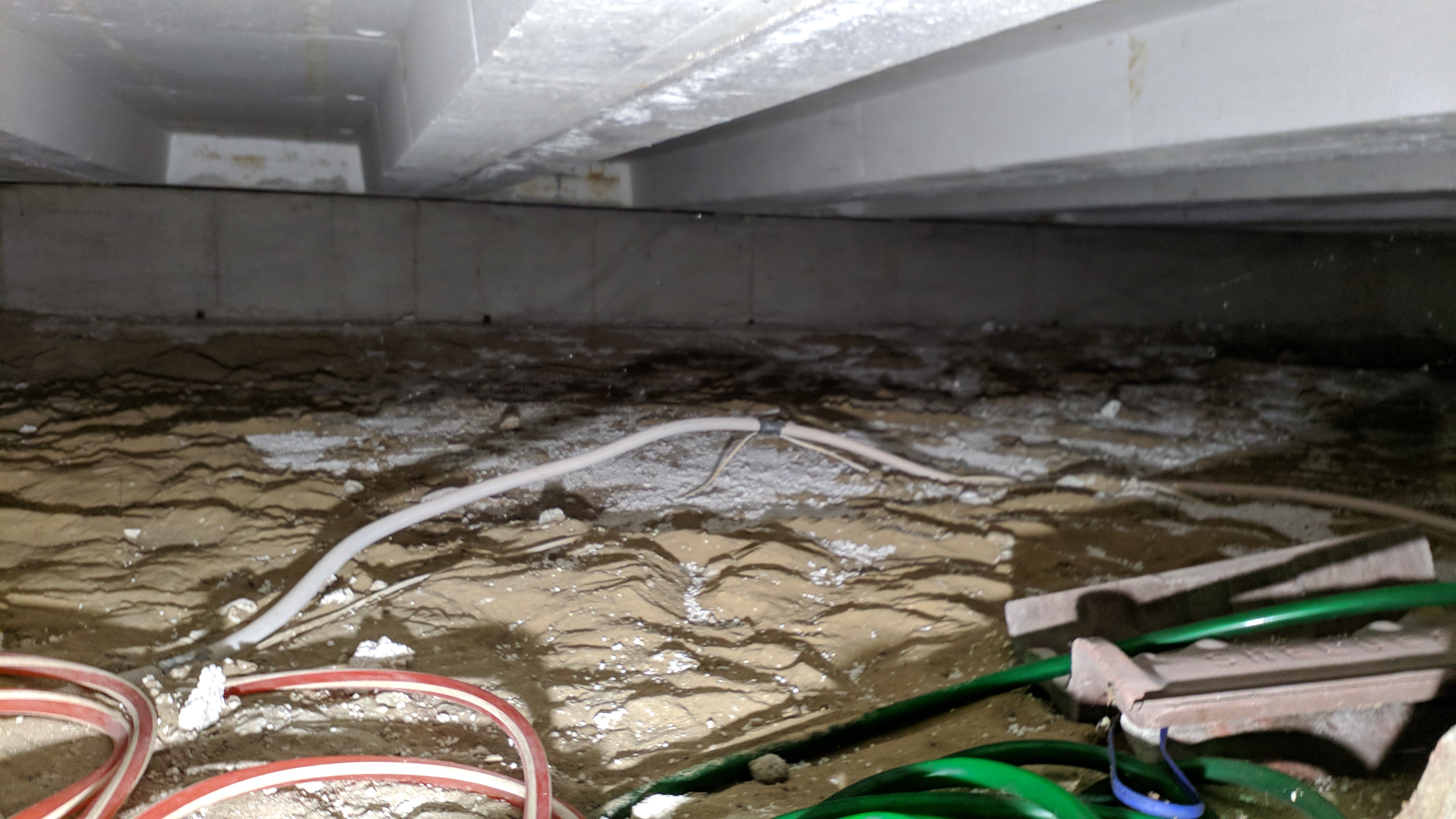

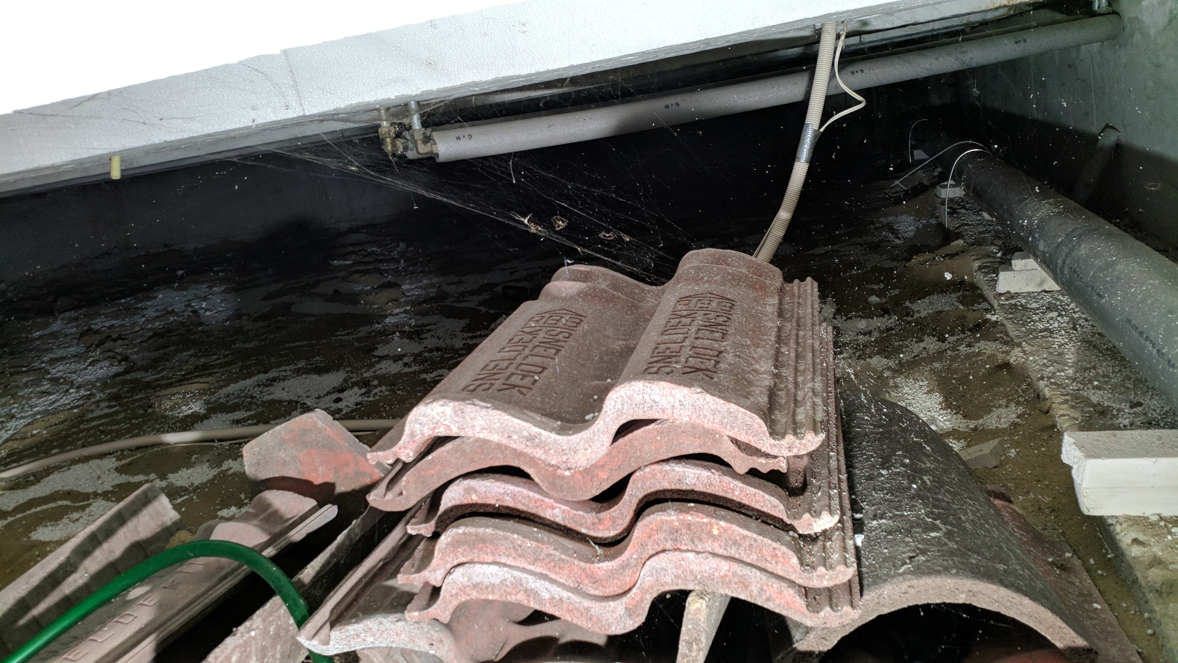

Foto's:
Afbeeldingslocatie: https://tweakers.net/ext/f/Vo7Zb1zofSmqV4RttLUsB9ah/thumb.jpg
Afbeeldingslocatie: https://tweakers.net/ext/f/zrzDWJy4SeLuPP95QMyCNdx1/thumb.jpg
Afbeeldingslocatie: https://tweakers.net/ext/f/MIxrBGqKWj2U1ekpOhZneblA/thumb.jpg
Afbeeldingslocatie: https://tweakers.net/ext/f/GoHAYgFlFkCjly8QUWxWSU0V/thumb.jpg

  • Isoleertje
  • Registratie: April 2018
  • Laatst online: 13-10-2024
Videopac schreef op donderdag 14 november 2019 @ 16:11:
1 De opening van het luik is ca. 68x40. En de hoogte is ca. 60 cm. Ik twijfel nog of ik het zelf ga doen. Ik ben nu 48 en wat minder lenig dan toen ik als tiener CAI-kabels onder de vloer van mijn ouderlijk huis door trok...
1T200 folie is prima, landbouwfolie kan ook hoor, maar gaat iets eerder stuk denk ik als je erover kruipt. Je hoeft het niet af te tapen in het midden. Het vocht gaat recht omhoog, en vormt daar druppeltjes die weer naar beneden vallen. En al zit er een gaatje in, het is een groot verschil of er bv 50 m² water verdampt, of over 2m² waar het net niet helemaal goed zit/ gaatje inzit, of net iets tussen de 2 zeilen zou kunnen verdampen. Die weinige damp kan de ventilatie prima handelen. En als je vloer droog is, kan je meteen gaan isoleren.
2 B keus is vaak prima. Wel even controleren of er overal folie zit. Mag best iets rimpelig erop zitten.
Als je je woning energieneutraal wil maken, dan heb je minimaal een Rc-waarde van 5 nodig. Je hebt al 5 cm eps dus 1.38 Rc-waarde mag eraf geteld worden.
3 Ja, houten latten is prima om te stutten. Houdt er rekening mee dat het wel een paar dagen droogtijd nodig heeft om te drogen. Voordeel is dat je het plakt op eps, dus zal makkelijker gaan dan op betonnen balken. Tja, soms beschadig je wel iets de folie. Je kan er ook voor kiezen aangezien je vloer droog is, om eerst te isoleren, en dan de folie pas neer te leggen. Of achteraf de gaten dichtplakken met breder plakband als het op veel plaatsen beschadigd is. Op zich als je de houten stutten eerst op de grond zet, en dan flink tegen de platen aanduwt, hoeft het niet te beschadigen.
4 Ik verwacht dat je niet zo gauw iemand kan vinden om pirplaten erin te plakken. Als je een bedrijf zoekt, zullen die eerder pur willen spuiten of folie plakken. Pirplaten is veel langer werk, en zal als je al een bedrijf kunt vinden, een duur grapje worden.

Ik heb een woning uit 1973 waarvan ik de vloer wil isoleren. De kruipruimte is ongeveer 80cm hoog, maar er staat erg veel water in. Dit kan oplopen tot zo'n 20cm. Aan de stenen te zien heeft het zelfs wel eens hoger gestaan, maar in de bijna 10 jaar dat we hier wonen heb ik het nog nooit zo hoog gezien. Mogelijk vanwege verbeterde drainage om de woningen.
Nu heb ik al een aantal offertes opgevraagd. De meeste bedrijven werken met isolatiechips. In dit topic heb ik al gelezen dat dit goed werkt met zo veel water. We hebben ook een offerte voor het aanbrengen van Tonzon in combinatie met bodemfolie maar dit zie ik niet zitten met de hoeveelheid water plus dat dit €1000 duurder was voor ongeveer 50m2.
In de toekomst willen we mogelijk nog vloerverwarming plaatsen.
Na alle verhalen in dit topic vraag ik me echter af of isolatiechips wel de juiste oplossing zijn. Het zal waarschijnlijk de luchtvochtigheid in huis flink omlaag brengen (ik heb geen idee hoe hoog het nu is) en dus comfortabeler aanvoelen. Als ik vloerverwarming aanbreng dan lekt er echter nog wel veel warmte via de vloer de kruipruimte in. Zou ik er nog voor moeten kiezen om isolatie aan het plafond van de kruipruimte aan te brengen? Of is het aanbrengen van bijvoorbeeld 50cm chips al voldoende om vloerisolatie rendabel te maken?

NIEKler schreef op woensdag 20 november 2019 @ 14:15:
Ik kan je vertellen dat in mijn 1983 woning met kwaaitaal vloer het aangenaam warm is in mijn kruipruimte door mijn vloerverwarming.
Natuurlijk wil je dat niet, want de warmte moet juist naar boven.
Ik zou dan zeker nog isoleren tegen de bovenkant van je kruipruimte, anders ben je alsnog de lucht aan het opwarmen.
Edit: isoleren staat bij mij ook op de prio lijst, nu nog bezig met af en toe een zaterdag de boel ontdoen van bouwpuin en onnodige zandophopingen.
Tonzon brrrrroertje dood aan .. 1 gaatje c.q verkeerde isolatie en ;w isolatie
Overgens denk ik niet dat "goedkoop" in dit geval de beste oplossing is ..
Als je grondwaterpeil "zo hoog" is .. heb je een hele andere uitdaging .. dan hoef je niet eens aan drainage of isolatie te denken .. immers water vloeit waar het makkelijkste heen kan gaan en dat is geen moeilijke keuze met harde grond vs "lucht" in de kruipruimte. zeker niet als je in een rijtjes huis woont met buren ..
Vergeet niet dat 1cm water in een ruimte van 5m x 10m snel een paar kuub water is.. parels/schelpen/zeil of ander bodem isolatie reguleert alleen maar de vochthuishouding en minimaliseert mogelijk de vochtgehalte maar omdat vocht ook goed warmte geleid is je resultaat winst wel klein als je rekent op 3 cm "vocht" en er 10cm te voorduren krijgt.
maar er is hoop .. je hebt 80cm ? onder je kruipruimte .. en de norm is 50cm dus je zou 30cm zand erin kunnen laten spuiten .. hiermee druk je het water "weg"
- Als je bv onder je terras geodoek gevuld met grind/puin of plastic infiltratiekratten op 80cm (gebruik bovenkant vloer als "referentie punt) begraaft .. zal het water hierin weg kunnen zakken.
Dus het zand verdrukt uit je kruipruimte ---> infiltratie oplossing onder het terras. .
je zou 1 drainage slang in geodoek gewikkeld van voor naar achter in tuin/kruipruimte kunnen leggen in een "slang"die uitkomt bij je grindkoffer/infiltratieput..
Ja het is een hoop met werk .. en zandspuiten is niet zeer goedkoop .. er zijn wel diy oplossingen zoals
http://www.mhs-niftrik.nl...uct/product&product_id=93
ik zou een aannemer bellen of hij nog PFAS zand heeft .. en dat eventueel in je kruipruimte wilt spuiten ..
(en er dan 1 a 2 zeilen overheen leggen.. ) .. tja ..

Als je iets meer dan 20 cm zand erin gooit, heb je geen drainaige meer nodig volgens mij. Het grondwaterniveau is tot 20 cm. Waar zand ligt, kan geen water liggen, dus komt in de plaats. Hooguit zou het kunnen als je het er in gooit, dat het water niet zo snel weg kan, maar dan is het een kwestie van de kruipruimte met een dompelpomp leegpompen, en dan het zand erin. Onder het terras zal dat water ook op die hoogte zijn. En inderdaad, dan even een folie op het zand.
Wat de chips betreft, of je nu 5 cm of 50 cm doet, het isoleert aan de verkeerde kant. Zeker met vloerverwarming moet je de vloer isoleren in plaats van de grond. Dat bespaart pas.
Aan de andere kant, als zand net zo duur is al isolatiechips dan zou ik daar wel voor kiezen. Maar dan zie ik het dus als opvulling, niet als isolatie. Dan zou je misschien geen folie nodig hebben. En ligt zachter dan zand als je de vloer zelf wil isoleren.
[ Voor 16% gewijzigd door Isoleertje op 20-11-2019 16:53 . Reden: aanvulling ]

Wat je aan een expert zou moeten vragen: Hoe hoog wordt het water asl ik er zoveel and in gooi.
Je hebt nu eenmaal met de capillaire krachten te maken en hoe hoog komt het water dan?
Als je dat doet wat @Isoleertje voorstelt, als het zand er eenmaal in ligt, leg dan meteen water/damp dichte folie en zet dat zo ver omhoog tegen de wanden vd kruipruimte zodat je zeker weet dat het nooit onder water komt.
En dan pas ga je de vloer van af onderen isoleren.
Dat is op dit moment de stand v/d techniek.

@Isoleertje het zand drukt het water weg, maar de 20,- aan drainage slang is het wel waard om het water wat je wegdrukt lekker af te laten vloeien .. door aan de voor/achterzijde van je huis dus bij je voordeur/terras een plek te maken waar het water makkelijk naar het grondwater niveau kan vloeien voorkom je drassige tuin/kruipruimte voortuin perhikelen .. in feite dus een win/win .. zeker omdat men op termijn de HWA wellicht af wil laten koppelen van het riool doe je het ook nog eens wegens toekomst voorbereiding.
Vullen met kunstofparels verdruk je niks en sterker nog je kans is groter dat je daarmee je lucht circulatie verhinderd als het gaat drijven met 10/20cm water .. dus tegengestelde effecten krijgt. schelpen hebben met een te hoge waterstand 0,0 effect.
voor de rest isoleren vanaf de vloer is wel de beste voor je warmte .. maar zonder een droge kruipruimte ga je niks beginnen ..
en een dompelpomp met naastgelegen buren die hetzelde hebben zit je wel op 800 kuub die pomp je niet even weg .. kan ik je vertellen wij hadden een gesprongen waterleiding en met 5 middelmaat dompelpompen waren we ruim 6 uur bezig om het op "acceptabel" niveau te krijgen.. met nat weer zit je eerder te dweilen met een open kraan.
wil je een dompelpomp effectief laten zijn moet je eigenlijk net boven de grondwater niveau (zeg 80cm tot 100cm ) dus 75cm als je meet vanaf je begane grond vloer .. afpompen .. dus dan heb je dat zand die het verdrukt wel nodig .. De drainage slang is er ook alleen maar om te zorgen dat het water de makkelijkste weg kan pakken bij het afwateren.. de put zorgt ervoor dat je de infiltratie oppervlak vergroot en moeilijk doordringbare lagen vermijd..
De put kan je ook in je kruipruimte graven maar met een kinder schep is dat minder snel dan je terras openbreken en daar een kuil van 1m x 1m x 1m te graven .. en 30cm zand te vervangen door grind .. (in doek gewikkeld.)
5m x 10m vloer oppervlak met 20cm is 10 kuub c.q 11 (110% word er gerekend met inklinken) 1 kuub zand is 20,- ? en laten spuiten is 1500 oid .. (natte vinger werk) dus 2000,- ff snel gezegd.
je zou DIY zand kunnen spuiten .. maar dat word geen simple klus .. zeker als je fundering in "open" contact staat met je buren. zoals bij mij .. ik moet eerst schotten plaatsen .. :(

De woning betreft inderdaad een rijtjeshuis. Wegpompen van het water is daardoor geen optie. Een aantal buren heeft al wel chips in de kruipruimte, waarvan er ondertussen een paar handen vol van bij ons drijven.
Voor mij is dit vooral een kortetermijnoplossing. Ik verwacht niet dat we over een jaar of 5 nog in deze woning zullen wonen. Het belangrijkste voor nu is een comfortabeler klimaat in huis en waar mogelijk energiebesparing. Als ik Milieucentraal mag geloven dan moet dit beide met de isolatiechips wel lukken.
Het idee van vloerverwarming moet ik dan misschien maar schrappen. Het is mij een te grote ingreep om eerst zand te storten en daarna de vloer nog te isoleren. De kosten wegen wat mij betreft dan niet op tegen de baten als ik hier nog maar een paar jaar blijf wonen. Dat de kosten van vloerverwarming misschien ook heel hoog zijn voor een paar jaar laat ik maar even buiten beschouwing.

Volgens Milieucentraal isoleert het een stuk minder dan vloerverwarming, maar als dat echt niet kan, doet het nog wat. Maar wel minder comfort en besparing. En dat is wel logisch ook, je verwarmd dus de kruipruimte erbij, maar de warmte gaat niet ook nog in de grond zitten. Helaas kan het ook aardig waaien tijdens storm door de ventilatieroosters, dan stook je dus ook voor de vogeltjes.
Die isolatiechips hebben trouwens nog een nadeel: Die blijven wel drijven, dus geen vochtprobleem, maar als iemand de vloer wil isoleren of iets aan riolering moet doen, drijf jij niet, en lig je alsnog in een zwembad. :F
Ik kan me voorstellen dat je niet en de vloer en de bodem wil isoleren zeker als je er maar 5 jaar zit. Eigenlijk zou je een iets op wielen moeten hebben waar je droog op kan liggen, zodat je vloerverwarming aan kan brengen zonder nat te worden. Als dat er ligt, nog een folie bv. bubbeltjesplastic over het water kunnen doen. Dan heb je maar 1 x kosten en veel meer comfort en besparing. Maar of je echt kan rijden door de modder blijft de vraag.
Dan zou ik toch eerder kiezen (uit gemak) voor pur laten spuiten. Die mannen kunnen dat ook terwijl er water in staat. Dan nog een bodemfolie tegen vocht, en je hebt veel comfort en besparing. Enkele nadeel: Je kruipt nog steeds door een plas water mocht je in de kruipruimte moeten zijn.

Zo ver ik weet plakt pur slecht op vochtige/natte ondergrond .. in ieder geval bij mij moest de kruipruimte droog zijn en de toegang(kruipluik) moet minimaal 50x60 zijn.

Nou folie ligt er bijna helemaal onder. Glaswol rollen liggen ook al een tijdje in de schuur. Maar nu zit ik te twijfelen of ik de aluminium laag op het folie laat zitten of niet.
De vloer opbouw:
Afbeeldingslocatie: https://tweakers.net/ext/f/59PY7wLUeAMCExsIYGOhOFV5/medium.png
  1. Balken carbolineum behandeld
  2. houten latten carbolineum behandeld
  3. Waarschijnlijk OSB
  4. parket(misschien een ondervloer)
  5. ondervloer voor pvc
  6. PVC
Ik lees verschillende dingen. Sommige doen aluminium kant naar boven. Andere naar beneden. Andere zeggen dat het niet kan vanwege opsluiten vocht. Maja de onderkant van de vloer is helemaal behandeld ooit door iemand. Lees ook dat die laag helemaal geen nut heeft en puur erop zit omdat het dan makkelijker werkt. :/

DoeEensGek schreef op zaterdag 23 november 2019 @ 21:10:
De vloer opbouw:
  6. PVC
je lijstje hoort omgekeerd toch?
  • DoeEensGek
  • Laatst online: 13:10
No Hands schreef op maandag 25 november 2019 @ 07:04:
Op het plaatje nummers gezet, klopt ja.
  • Shocked
  • Laatst online: 13:16
De vloer opbouw:
Door het pvc kan je de vloer zien als een 'plat dak constructie'. Meestal laten ze dus de onderkant ademen. Het vocht kan anders slecht weg en kan neerslaan in een koud vloerhoekje.
Je kan dan de wol aanbrengen met aluminiumkant zichtbaar. Daarna snij je een X kruis in het folie (gewoon met een stanlymes, rits, rats). Alles blijft dan mooi zitten en ademt toch voldoende. Het opensnijden doen ze ook als een tweede laag isolatie op een eerste aanbrengen, dat mag geen sluitende laag op een sluitende laag zijn.
Zo zou ik het doen.

Shocked schreef op maandag 25 november 2019 @ 09:48:
Zo zou ik het doen.
Goed plan dan houd je ook de reflectie van infraroodwarmte grotendeels in stand.

Inmiddels heb ik op de bodem van mijn kruipruimte overal folie gelegd en ben nu zover dat ik de isolatie wil gaan aanpakken.
We hebben een houten vloer met balken van 15cm hoog waar nu 3cm pur platen oid tegenaan zitten, deze ga ik eraf halen en wil ik vervangen voor dikke rollen glaswol.
Ik heb genoeg ruimte om te werken en nu twijfel ik een beetje welke ik moet bestellen.
Zelf heb ik gedachten om de Knauf Naturoll 032 (kale) Glaswol 150mm Rd:4.65 te bestellen maar nu lees ik bijvoorbeeld ook als je genoeg ruimte hebt dat je ook voor de Knauf Naturoll 037 versie kan gaan.
Stukje goedkoper maar wel een lagere Rd waarde 3.75 (140mm)
Is dit verschil verwaarloosbaar voor je vloer of ga je daar echt wel van profiteren?

Michel_716 schreef op dinsdag 26 november 2019 @ 12:01:
Het is evenveel werk om aan te brengen dus ga je in 1 keer voor de hoogste isolatiewaarde.

No Hands schreef op maandag 25 november 2019 @ 22:15:
Of zo vol spuiten dat het tegen de vloer aankomt. Stel dat luik zagen en platen erin plakken 1000 kost en gat boren en volspuiten met bolletjes 600 euro kost dan zou ik voor bolletjes tot de rand van het gat kiezen.
Net de offerte gekregen. Geisoleerd kruipluik van 40x80 cm zagen/maken kost €700 (incl btw).
Valt me best mee. Het isolatiemateriaal zelf kostte mij €12,65/plaat (van 600x1200 =0,72m2). De vorige keer heb ik te veel besteld, dus misschien kom ik met wat ik nog heb liggen al uit. Zou een mooi geluk bij ongeluk zijn :P
Goedkoper dan de 7k die ze rekenden voor het geheel verwijderen van de vloer, isolatie aanbrengen en weer een vloer er op storten :+
