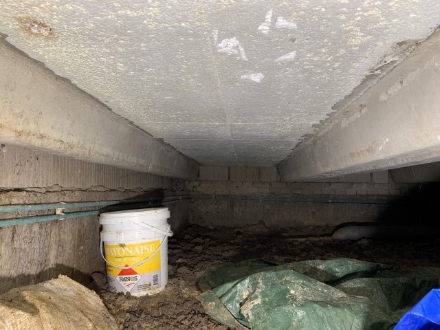

Dan maar even een foto vanuit het kruipluik. Volgens mij een prima dikte zo. Eerst had ik om de maximale dikte van 21 cm gevraagd, maar gezien de hechting hebben ze 15 cm aangebracht.
Afbeeldingslocatie: https://i.ibb.co/SKn3p6k/Whats-App-Image-2019-03-01-at-16-14-36.jpg
Nog een vraag,
Zijn er hier mensen die ook de jetspray hebben laten aanbrengen en mij kunnen vertellen wat ik het beste kan doen met de zooi die er ligt? Omdat er ergens iets is afgevallen ligt er een bultje met de wol. verspreid over de vloer van de kruipruimte (zandgrond) ook natuurlijk.
Kan ik dit laten liggen? Ook omdat er misschien vocht intrekt o.i.d?
Zo ja, dan verspreid ik het denk ik gelijkmatig over de bodem. Zo nee, dan krijg ik een afvalcontainer vol met wol als ik alles weg haal.
Ervaringen?
Afbeeldingslocatie: https://i.ibb.co/pw8c6Lc/Whats-App-Image-2019-03-01-at-16-14-35.jpg

Nieksiero schreef op vrijdag 1 maart 2019 @ 16:22:
Nog een vraag,
Ervaringen?
Ik mag aannemen dat ze dat lekker zelf opruimen? Ze laten die kruipruimte toch achter hoe ze het aantroffen maar dan met isolatie aan de vloer vast.
  • Wolly
Nog een vraag,
Ervaringen?
In je eerdere post zei je dat ze alles netjes hadden opgeruimd 8)7 Het had wel handig geweest als de grond schoon was gemaakt, dan kan je het ook zien als er weer ergens stukken loslaten wat blijkbaar al het geval is.
Ik weet in elk geval welk bedrijf ik niet hoef te vragen voor Jetspray.
Nog een vraag,
Ervaringen?
Jemig, had je ook om bodemisolatie gevraagd of zo? :X
Hoe komt al dat spul op de grond? is dat er af gevallen (slecht) of is deze bij het spuiten de grond gekomen (ook slecht, want je betaalt voor volume waar je niks aan heb)
Ik zou het gewoon laten liggen, heb je een beetje bodemisolatie. Veel kwaad kan het in ieder geval niet. ziet er alleen absoluut niet netjes uit.
Nog een vraag,
Ervaringen?
Bedankt voor de fotos, ziet er al stuk beter/dikker uit in vergelijking met eerdere foto.
Ik kon ook weinig fotos op internet vinden hoe een kruipruimte eruit ziet na isolatie met jetspray.
Bedankt hiervoor, dit geeft een goed beeld.
Verschil van 15cm ipv de eerdere 21 cm scheelt je ook in isolatiewaarden.
Hebben ze ook gezegd hoeveel het bij 21cm zou zijn en hoeveel het nu ongeveer zou zijn ?
Word de jetspray ook hard of blijft dit zacht ?
Wat is de reden dat je voor jetspray gekozen hebt?

Wolly schreef op vrijdag 1 maart 2019 @ 16:55:
Voordat iedereen dit soort reacties plaatst : ik vraag bewust naast ervaringen van mensen en wat zij met het overschot hebben gedaan.
Er is altijd verspilling bij dit soort werkzaamheden en geen enkele partij gaat na afloop je kruipruimte vegen. Kijk maar eens wat videos van jetspray. Sommige kruipruimtes zijn amper begaanbaar.
Er ligt overigens ook bouwpuin onder, dus het lijkt meer dan het is.
Op de foto is inderdaad een stuk dat is losgelaten en ze later hebben aangevuld.
Ik ga het misschien dan wel gelijkmatig verspreiden over de bodem.
Ik betaal overigens ook niet voor "volume" maar gewoon voor de m2. Dat het er af valt kost mij niets meer of minder.
Rc is nu 15cm 3.5 ipv 4.7 bij 21 cm. Maar ik heb nu ook wel meer dan 15 cm.
Prijs per m2 is overigens grofweg zo'n 40 euro
[ Voor 26% gewijzigd door pentaw1nz op 01-03-2019 21:53 ]

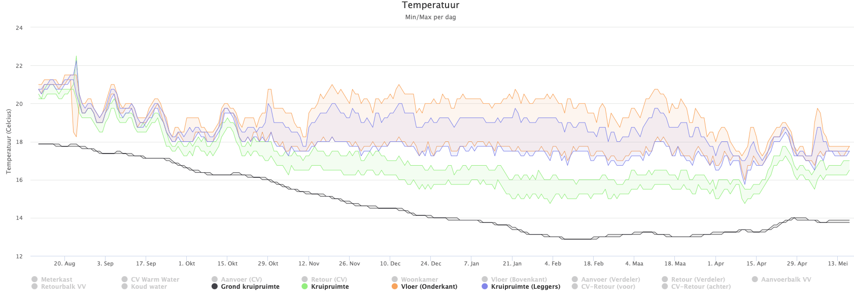

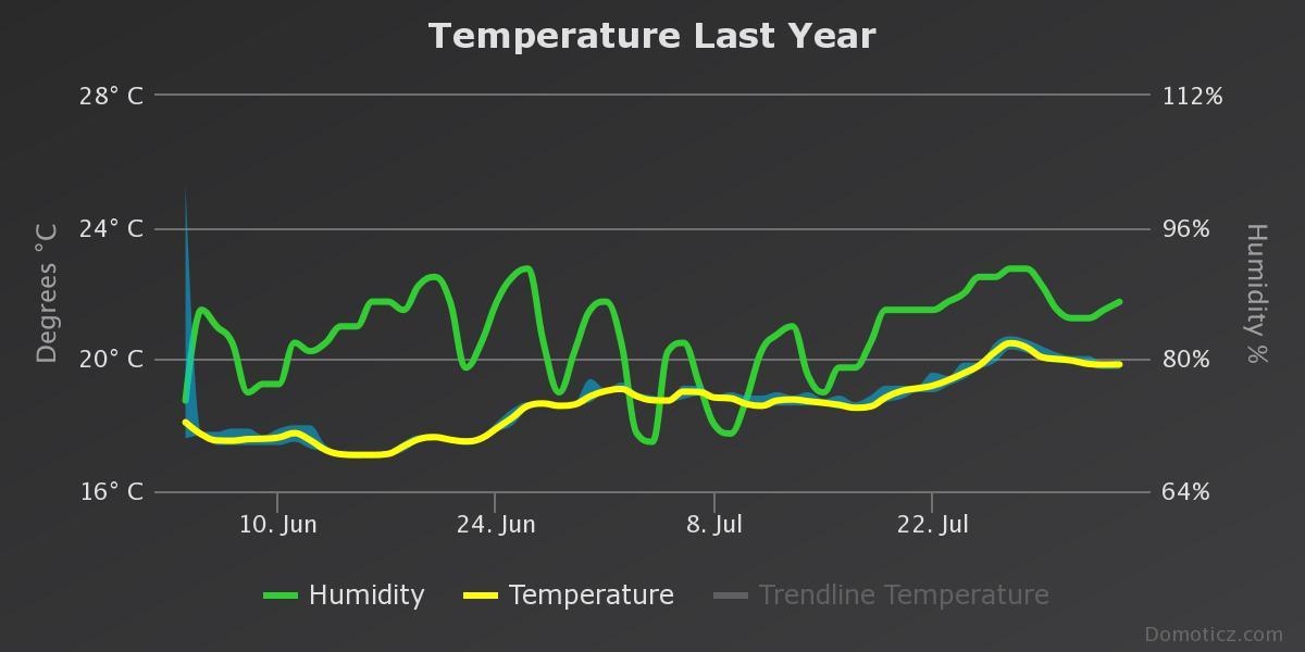

Bij deze de resultaten van mijn metingen (van elke dag de minimale en de maximale waarde):
Afbeeldingslocatie: https://tweakers.net/ext/f/0kBIkXeKuECfQaHavEDtRmPP/medium.png
Ik heb thermometers op het dunste deel van de broodjes (oranje), op de leggers waar de broodjes op liggen (paars), los in de ruimte (groen) en onder mijn piepschuim balletjes een paar cm in het zand (zwart)
Echt koud was het deze winter niet, maar je ziet wel duidelijk dat tijdens het stookseizoen de onderkant van de broodjes-vloer rond de 20 graden wordt. Gevolg daarvan is dat de kruipruimte zelf ook niet zo ver afkoelt als de ondergrond.

Mooi overzicht!
Een ander gevolg: De oorzaak noemde je al, de vloer lijkt idd slecht geïsoleerd. Je woont niet in de kruipruimte dus je hebt er wenig aan behalve extra kosten dat ie zo warm wordt.
Zo een dampremmend//dicht PE folie op de vloer lijkt me ook wel wat.
Piepschuim balletjes lijken me een echte ramp... wat je ook ons deelt.

ocaj schreef op zaterdag 18 mei 2019 @ 12:22:
Dat is wel een hele mooie grafiek.

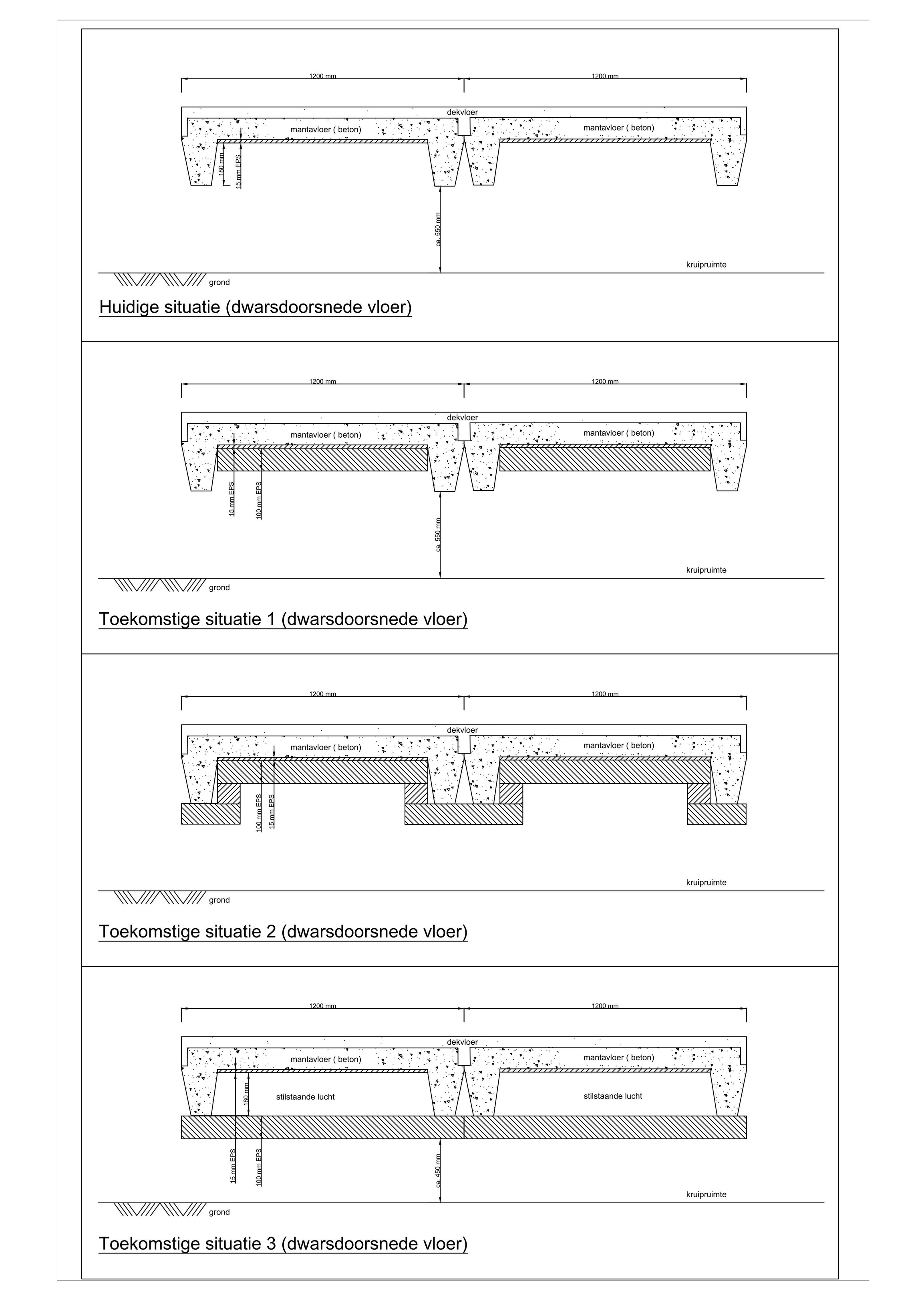

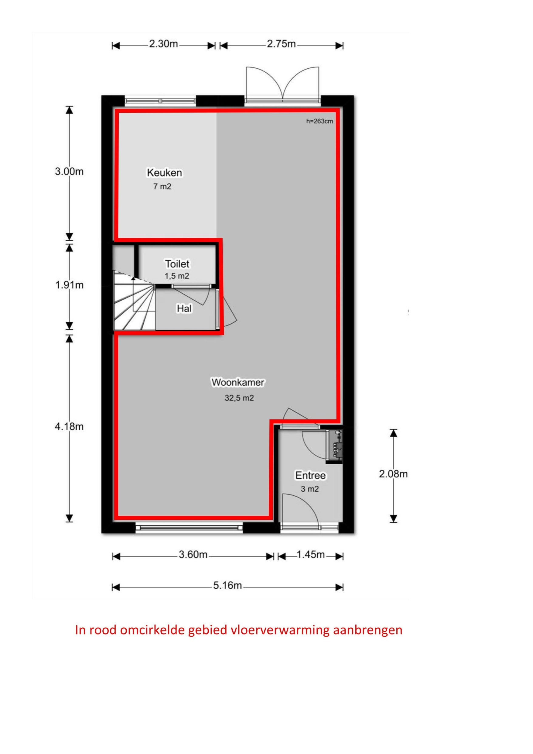

Ik lees al enige tijd mee op dit forum om informatie/kennis in te winnen over mogelijke isolatie opties voor mijn vloer. Mijn woning (1981) heeft op de begane grondvloer een betonnen Manta-vloer. Deze vloer bestaat uit prefab elementen van 1,2 meter breedte. De elementen zijn opgebouwd uit twee liggers met daartussen een betonnen plaat van circa 5 centimeter dikte. De elementen hebben een kleine vorm van isolatie (15 mm EPS aan de onderkant).
De vloer voelt echter in de winter ijskoud aan, wat niet echt comfortabel is. Dit probleem willen we oplossen door het infrezen van vloerverwarming in de keuken en de woonkamer (één ruimte). Zie de locaties voor de aan te brengen vloerverwarming in de plattegrond hieronder.
Afbeeldingslocatie: https://tweakers.net/ext/f/wqF7FsE0JitzgLS8xdB4f5ds/thumb.jpg
Omdat de vloer niet geheel vlak is aan de onderkant (door de liggers), is isoleren wat lastiger. Ik heb zelf drie opties uitgewerkt in schetsjes, zie hieronder.
Afbeeldingslocatie: https://tweakers.net/ext/f/z7ZdCoi8DCVzC3d63oJm25vl/thumb.jpg
Optie 1: aanbrengen isolatie tussen de liggers, rondom de liggers geen isolatie (=koudebrug?)
Optie 2: volledig "inpakken" van de vloer inclusief liggers (meeste werk van alle opties).
Optie 3: platen aanbrengen van ligger naar ligger en ruimtes tussen platen goed afdichten.
Van deze drie opties vond ik zelf optie drie het beste. Deze optie is het makkelijkste aan te brengen (platen van ligger naar ligger). Als ik de naden/kieren goed afdicht ontstaat een luchtdichte ruimte tussen de liggers. Theoretisch zou lucht een goede isolator moeten zijn, maar ik ben hier zelf niet heel bekend mee. Kan dit werken? Of krijg je alsnog circulatie in de ruimte met stilstaande lucht?

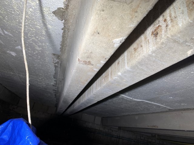

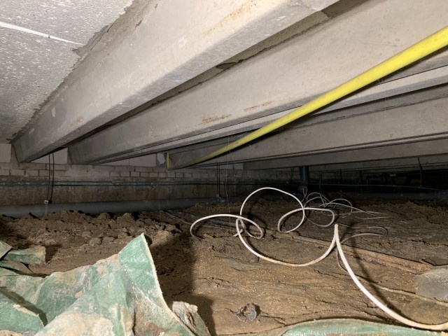

De kruipruimte is verder droog (grondwaterstand net onder de grond in de kruipruimte) en er zijn wat leidingen aanwezig. Verder is een ventilatie aanwezig door 2 roosters aan de voorzijde van het huis en 2 roosters aan de achterzijde van het huis.
Afbeeldingslocatie: https://tweakers.net/ext/f/jFtvyze0k1DT55jMcq9TMXVc/thumb.jpg
Afbeeldingslocatie: https://tweakers.net/ext/f/21UMXQ4RXAACM2P7eWBhQ2Kv/thumb.jpg
Afbeeldingslocatie: https://tweakers.net/ext/f/0jeQVUhNcVrcTl1t56qghkSe/thumb.jpg
Als isolatie wil ik 10 cm EPS aanbrengen (Rd waarde 3,5).
Samengevat ben ik van plan het onderstaande uit te voeren:
  • Aanbrengen ledlampjes voor verlichting
  • Leegruimen/egaliseren kruipruimte
  • Aanbrengen landbouwplastic (via een vriend gratis verkrijgbaar, 0,15 mm dik) op de grond (voor optrekkend vocht)
  • Aanbrengen isolatie aan onderzijde vloer
  • Laten aanbrengen vloerverwarming
Wat ik met name zou willen weten/jullie hulp bij nodig heb, is of optie 3 goed zou kunnen werken. Of zou deze "bak" met stilstaande lucht niet goed werken? Zouden jullie voor een andere optie gaan (1 of 2) of hebben jullie hele andere ideeën die goed kunnen werken? En is voor vloerverwarming 10 cm EPS / Rd waarde 3,5 voldoende?
  • hjs
hjs
Je kan de lege ruimte bij optie 3 ook een paar keer wel opvullen met een strook eps restanten. (Weet je zeker dat het stilstaande lucht is)
[ Voor 19% gewijzigd door hjs op 06-07-2019 20:36 ]
  • _JGC_
_JGC_
Optie 3. Wel zorgen dat je geen opening naar de spouw open laat dan, anders waait je warmte gewoon weg. Volgende beste optie is 2, maar is wel heel bewerkelijk.
  • Steyn_E
  • Laatst online: 02-11 17:32
Ik zou, zeker bij vloerverwarming, voor een Rd van om-en-nabij de 5.0 gaan. Met 10-12cm PIR zit je daar al aan volgens mij, dus dat zou ik aanraden ipv EPS. Verder NIET de ventilatie naar buiten afsluiten, radon kan zich op gaan hopen. Het is niet voor niets dat elke kruipruimte geventileerd is. Je kruipruimte moet dus niet luchtdicht worden maar het huis moet moeilijk zijn warmte afgeven aan de kruipruimte (de kruipruimte wordt dus kouder dan ie nu is, niet warmer). Het plastic is dus niet voor luchtdichting maar om vocht tegen te houden. Verder niet alleen de delen tussen de betonbalken maar ook de betonbalken zelf inpakken (als dat enigszins mogelijk is ivm de hoogte), al is het een kwestie van zoveel mogelijk oppervlak inpakken, warmteverlies daalt ook bij een niet-sluitende schil (zoals ook bijvoorbeeld geldt voor extra zuinig glas).
Verder ben ik niet jaloers, die kruipruimte ziet er wel erg laag uit. Ik heb hier met ~50-55cm al moeite om er door te komen (en hier is ie vlak, dus zonder de extra lage stukken onder de balken).En dan moet er nog isolatie in...

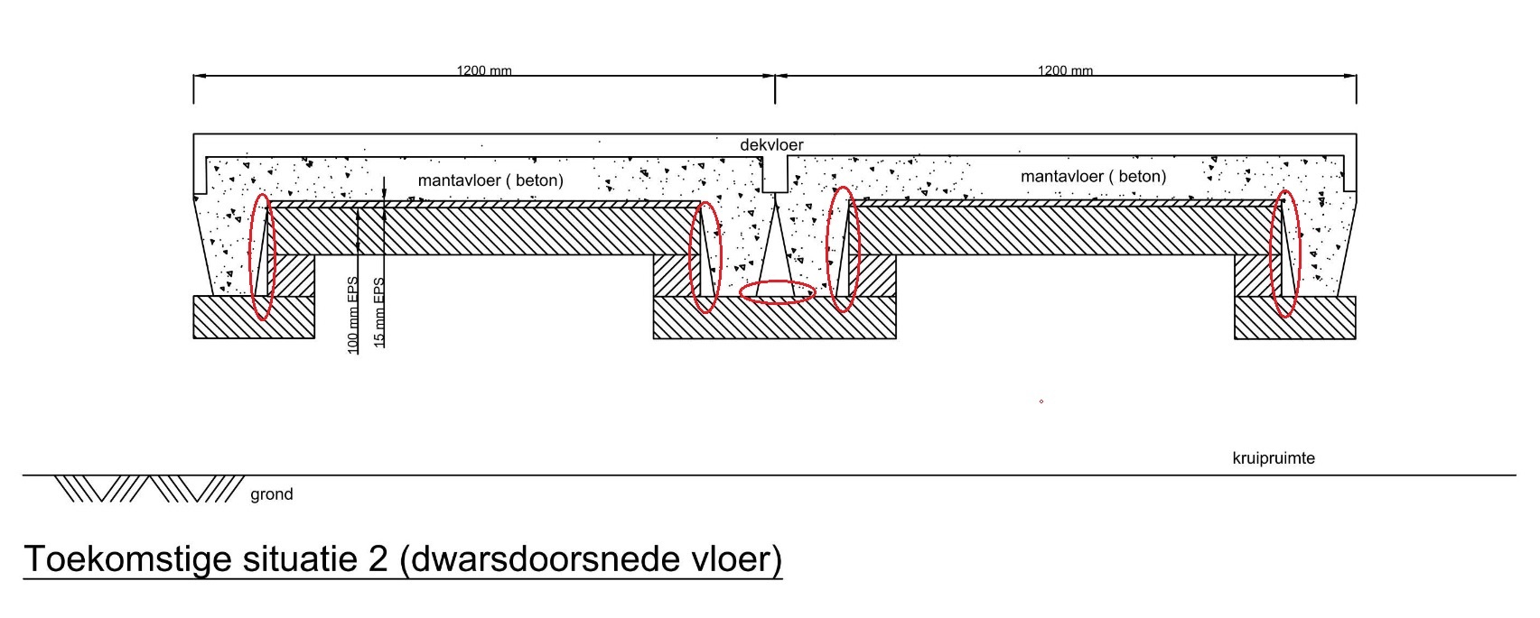

Verder stel je voor om de balken zo goed mogelijk in te pakken, maar dat lukt volgens mij nooit helemaal goed aangezien de balken schuin aflopen. Dan krijg je enorm veel snijwerk om dat allemaal passend te maken. Kleine holtes zoals hieronder zijn niet heel erg toch? Als de platen goed aansluiten is dit stilstaande lucht.
Afbeeldingslocatie: https://tweakers.net/ext/f/IsFGMY8yX4KqWG3XqLEHtHXn/thumb.jpg
  • GioStyle
Die kleine holtes zou je ook nog dicht kunnen purren.
  • Steyn_E
Jup, dat kan, maar gaat geen enorm verschil maken. Als je er maar voor zorgt dat de platen op elkaar luchtdicht aansluiten (geen tocht tussen de betonbalken en de isolatie) dan is dit zo goed als perfect. Dus vooral kieren tussen de platen dichten, de kieren tussen de platen en het beton zijn niet zo erg. En inderdaad, B-keus PIR lijkt me een prima optie. Houd je nog een beetje ruimte over om te kunnen kruipen (ten opzichte van EPS). Lekker warme voetjes komende winter!
  • MWZandwijk

Iemand enig idee wat normaal is in onze situatie? We hebben een 2-onder-1-kap met garage, en achter de garage nog een stuk woonkamer. De kruipruimte ligt niet onder de garage en dat deel woonkamer. Hoe kan ik de vloer daar alsnog isoleren?
Vorig jaar heb ik bovenstaande gedaan. Het folie is met pluggen om de halve meter aan de muur bevestigd (dubbelgevouwen met de vouw naar boven, einde folie tegen de muur). De bodem is gewoon droog, zoals dat het altijd geweest is. Wel zijn er plekken waar onder het folie condensdruppels hangen.
Helaas is het nog steeds enorm vochtig in de kruipruimte. Niet alleen qua gevoel, maar ook volgens een goedkope Chinese radio weerstationnetje:
Afbeeldingslocatie: https://tweakers.net/ext/f/OMeS8ZfedJQ6MLXF0Ot0BVYI/full.jpg
Volgende fase zou zijn om PIR platen te bevestigen. We hebben nog wat HRA teruggave over, dus dit zouden we mooi voor de winter kunnen doen.
