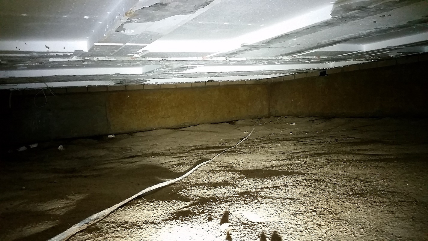

Ik had in het kruipruimtetje van de bijkeuken chips gestort omdat het mangat te klein is om doorheen te komen. Die chips zijn van die verpakkingschips van de Hornbach. Die zijn niet geschikt voor het beoogde doel blijkt. Omdat ze volgens mij van maismeel zijn zijn ze compleet gekromen tot rozijn grootte. Ik had er een mooie laag van zo’n 30cm in liggen. Daar is nu niet veel meer van over. Ik moet dus op zoek naar andere chips. Welke kan ik het beste kopen?

vso schreef op dinsdag 8 januari 2019 @ 23:38:
ik zie dat de foto's nogal vocht issue(druppels op metaal), dit lijkt mij dat je ventilatie te kort schiet .. c.q grond te nat ..voordat je iets gaat doen zou ik de ventilatie verbeteren. zodat het vocht afgevoerd kan worden.
Ik heb ook kwaaitaal vloer, met lichte betonrot en ondersteuning, vele isolatie specialisten gehad en de kruipruimte moet 50x60 zijn voor "pur" wat ik natuurlijk niet kan openen ..
Je kan ook Pur laten spuiten maar wat je ook doet zorg dan dat je een bouwkundig rapport hebt die elke vierkante cm op betonrot onderzoekt .. en niet geheel onbelangrijk financieel aansprakelijk als het rapport niet klopt (immers je gaat het de isolatie niet weghalen en bij verkoop is dat extra garantie voor de kopers)
het kost je wel paar duiten maar .. wellicht beter bij verkoop dat te hebben.
ik heb zelf de kruipruimte gat vergroot (tot vreugde van de buren) maar meer dan 40x60 was uitdagend die dragbalken zijn keihard en op spanning (dus die ga ik niet beschadigen zonder postitief constructeur advies)
ik kreeg wel gratis advies dat het dunste punt zo breed als ik wilde kon maken. ..maar na de eerdere verbreding ,,hmmm
Onder de fundering door zit je (ik in ieder geval) ook nog met de heipalen, op 50cm afstand ofzo ..
Zelf ga ik dus werken met 2m x 1m platen en die in 4 stukken "zagen" met een zelf gemaakte snijtafel (weerstanddraad).. niet erg optimaal maar goed. ik ben er alleen nog niet over uit of ik de holtes van de kwaaitaal vloer vul met glaswol ..(steenwol absorbeerd vocht) maar eventueel snijverlies kan ik ook in de holte proppen . misschien dat ik tong en groef kan snijden ?
Ik zit alleen nog te denken hoe ik de pir/eps platen ga bevestigen (lees klemmen) ik zou met dat ijzerdraad gecoat met groen plastic ofzo .. en schroefen om de x meter als ophang punten maar nah .. wellicht denk ik te lastig ..
ps ik heb ook 3 compartimenten (grote van 4.5 x 10 en 6x2,5 en 4x2.5)
De ventilatie ga ik binnenkort na, wellicht ook eens in de buurt informeren om nieuwe kokers te boren met nieuw rooster. Nu is het alleen een kleine sleuf in de muur.
Purren zie ik niet zo zitten vanwege de latere controles op betonrot.
Hoe ga je de EPS platen aanbrengen rondom de metalen constructie? Ben erg benieuwd hoe je klus is gegaan, wanneer wil je beginnen?

Het gaat erom dat de kruipruimte bereikbaar blijft.
Dit is 1 van de redenen dat ik eerst mijn klimaat in de kruipruimte in orde wil hebben. eerst bodem bedekken met folie zodat condensatie geminimaliseerd word. als dan de ruimte vochtig blijft extra ventilatie aanbrengen en daarna pas isoleren.
Hoewel ik snap dat je liever 1 grote stap doet en snel(ler) klaar bent, maar je zou er beter aan doen kijken of je ventilatie niet verstopt is en folie aanbrengen.
kmf schreef op maandag 14 januari 2019 @ 08:36:
naja... jeukt een klein beetje.... na het isoleren van m'n zolder heb ik wekenlang met water van 45C zitten douchen om het jeuk een beetje te temperen...
Hierom zit ik te denken om iets met blazen met een slang .. .. maar ik denk dat ik dan voor EPS parels ga omdat ik eigenlijk alleen wil verhinderen dat de lucht te vrij beweegt, glaswol zal zakken .. maar goed even kosten vs baten uitzoeken.
Tja vanalles
  • kmf
kmf
vso schreef op maandag 14 januari 2019 @ 09:32:
ventilatie is in orde. Er waait ook vaak een storm in de kruipruimte. Tenminste, als ik de kruipluik opent dan voel ik het blazen.
Er was ook een ander bedrijf gekomen voor spouwmuurisolatie. Deze heeft ook naar de ventilatie van de kruipruimte gekeken en geadviseerd niet MEER ventilatie toe te voegen. Nu ventileert er van achter naar voren door de compartimenten. Als ik in 1 compartiment extra ventilatie zal toevoegen, zal deze juist de stroming verstoren en er dus niet voldoende ventileren. Logisch. Als ik de keukenventilatieroosters en schuifpuiroosters in woonkamer tegelijk opent is er ook een enorme trek. Doe ik ook een raampjerooster, dan is de trek weg.
Maar met een luchtvochtigheid van 83% buiten op dit moment, zal de beste ventilatie er nog niet voor zorgen dat het in de kruipruimte onder de 83% gaat komen. Dat het gaat condenseren is dus logisch.
De grond zal enkel de luchtvochtigheid verhogen.
maak een filmpje/blog als je dat doet. Ben wel benieuwd hoe het jou vergaat. Zo'n zak EPS parels is ook maar 26 euro.
[ Voor 17% gewijzigd door kmf op 14-01-2019 09:40 ]
  • vso
vso
tja...
kmf schreef op maandag 14 januari 2019 @ 09:37:
Is parels dan wel handig ? als ze verschuiven ...
Hmm een filmpje van iemand anders staat een paar post terug .. doen ze gewoon met een blad blazer die heb je ook voor paar euro 2de hands/nieuw.
Overgens ik zal wel eerst EPS platen :( 15cm a 20cm dik moeten gaan bevestigen, omdat ik een kwaaitaal vloer heb zit ik met een holle ruimtes en daarin zal ik dan de parels spuiten. (google anders even op kwaaitaal vloer zie je snel genoeg wat ik bedoel)
Tja vanalles
  • kmf
kmf
vso schreef op maandag 14 januari 2019 @ 10:01:
De storm zit direct onder de vloer. Ventilatie gaten zitten immers hoog.
De bodem is "windstil"
Ik heb ook een kwaaitaal vloer. (maar dan van flevobeton, en geen betonrot). Vanwege de holle ruimtes heb ik dus voor PUR gekozen. Alle kieren en naden zijn dan ook afgedekt. Ook de kieren die door het vele boren van leidingen zijn bij gekomen.
Over de isolatie zelf dik tevreden. Over het isolatiebedrijf (vandebunt isolatie) totaal niet.
[ Voor 58% gewijzigd door kmf op 14-01-2019 10:07 ]
  • vso
vso
tja...
kmf schreef op maandag 14 januari 2019 @ 10:04:
tja waarom niet doen dan :)
Leuke link alleen het is me nog niet duidelijk waarom je over het bedrijf ontevreden bent.
Hoeveel m2 en welk bedrag je kwijt was, welke Rc/Rd waarde je uiteindelijk had ..
Ik heb ook een pur bedrijf over de vloer gehad om offerte op te maken, als ik PUR kies zou ik 3 lagen kiezen (inverband met vloerverwarming) een minimum van 12cm http://www.bouw-energie.be/nl/bereken/r-waarde-isolatie
Zelf twijfel ik erg tussen zelf doen / laten doen .. maar in middels is er weinig twijfel meer (ook WAF is hoog) of het moet gebeuren.
Tja vanalles
  • kmf
kmf
vso schreef op maandag 14 januari 2019 @ 10:23:
Onduidelijkheid of het nut heeft :)
Ik ga niet 20cm opspuiten. Dan is het niet meer te kruipen. En of 5cm ook voor een gunstige luchtvochtigheid zorgt?
Had ik hier uitgebreid over gezeurd (en gebleken dat er meer mensen zelfde probleem met vandebunt isolatie hadden).
Ze hebben bij mij de aangrenzende garage niet meegeisoleerd. Zeggen dat het niet in offerte staat, maar ik had het wel afgesproken. En toen was het een welles/nietes verhaal.
Anderen hier hadden ook stukken die niet geisoleerd waren (meterkast o.a.)
Ik heb 2800 voor 103m2. 9.1cm met RD3.
Effectief dus verwacht dat garage a 20m2 ook meegeisoleerd zal worden, maar dit bleek dus enkel woonvloer a 80m2 te zijn.
Hoop welles/niets dat er 105m2 aan oppervlakte is gepurd.
(Extra oppervlakte vanwege welvingen in kwaaitaalvloer+funderingen die ook meegepurd zijn.)
Ik heb ook vloerverwarming, maar 12cm hoeft van mij ook niet zo. Bereikbaarheid+kostenoverwegingen en zo. Werkt prima zo ook. Van de kostenbesparing ga ik liever de ramen vervangen.

Iemand nog chips advies?
  • _JGC_
  • Laatst online: 02:07
Lays schijnt wel lekkere chips te maken.
Even serieus, chips in je kruipruimte is alleen effectief tegen vocht, wat je ook met folie en bubbelplastic kan doen. Qua isolatie zit het aan de verkeerde kant en werkt het averechts. Lekker met EPS, PIR, minerale wol, tonzon of pur gaan isoleren, eet de chips maar gewoon op.

_JGC_ schreef op donderdag 17 januari 2019 @ 14:57:
Dat gaat niet en is alleen voor de bijkeuken kruipruimte. Ik kan daar niet in komen.
Mangat is afgesloten door leidingwerk. Zie mijn reacties hierboven ergens.

rimave schreef op donderdag 17 januari 2019 @ 22:47:
Niet toevallig een slangenmens die er toch tussendoor past?
Ik heb voor de WC ook bodemisolatie overwogen. Uiteindelijk onder de gasbuis, over de rioolbuis, tussen de muurtjes achter de meterkast langs toch ertussen gewurmd. Mocht daarna alleen wel 3x naar de fysio voor een stijve nek :X

  • Remco45
  • Laatst online: 27-06 20:38
Beste Mede-tweakers,
In verband met aanschaf warmtepomp heb ik de kruipruimte bekeken en heb ik enkele vragen over na-isoleren.
Situatie
Woning is uit 1995 en gebouwd op geheide palen in de Betuwse klei.
Daarop betonnen draagbalken en daarop voorgespannen ribbenvloer met Rc waarde 2,5.
Bij deze een foto onder de garage.
Kruipruimte Remco45
De dikte van de EPS is in de rechthoekige uitsparingen (1,94 x 0,57 m) ca 12 cm, maar op de brede ribben maar 4,5 cm.
De meeste vloerdelen hebben een kier van ca 1,5 cm maar er zijn er twee onder de keuken met een kier van bijna 4 cm.
Luchtvochtigheid bijna 100%: fundering aan buitenzijde is gewoon nat, evenals EPS langs de randen.
Temperatuur een aangename 16 graden; mijn garage erboven 12 :+
Kleibodem met zand vermengd.
Er zijn in totaal 7 ruimten met een oppervlakte van ca 140 m2.
Om de diverse ruimtes te bereiken zijn er onder de draagbalken geulen gegraven.
Op het diepste punt staat wel eens 10 - 20 cm grondwater, nu maar in 1 kuil 1 cm ter grootte van een ontbijtbord. "Droog genoeg" om folie te leggen denk ik.
Vragen:
1) Er staat nu geen water; na opruimen wil ik z.s.m. bubbelfolie en T200 folie leggen. Ik begrijp dat de meesten de folie niet op enige wijze vastmaken aan de zijwanden?
2) Wat te doen met de gegraven geulen?
3) Na-isoleren of niet? Zelf denk ik aan 6 cm PIR met Rc 2,7, te verlijmen met de bekende lijm van 1,49 per koker; dan zou ik een totale RC-waarde verkrijgen van 5 - 5,2. Andere suggesties?
4) De funderingsmuren aan de buitenzijde zijn kouder dan de tussenmuren. Heeft het nog zin om daar wat aan te doen? Bij sommigen zag ik dat er PUR tegenaan was gespoten.
Alvast bedankt voor de hulp _/-\o_
Mitsubishi Zubadan 11,2 kW; 14500 Wp (6100 Oost en 8400 West)
  • hjs
hjs
Hoe is de ventilatie @Remco45 ?
Wat ik eerst zou doen is de bodembedekken en de kieren dichtmaken en dan eens kijken wat het doet met luchtvochtigheid.
