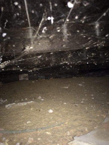

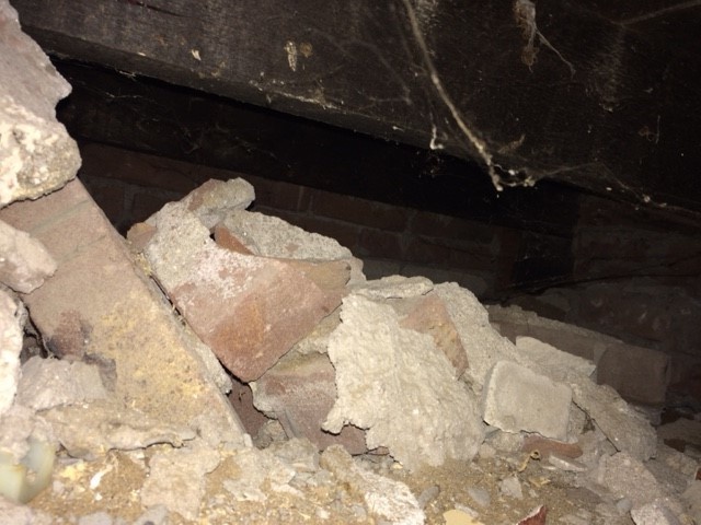

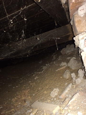

Myrd schreef op woensdag 14 november 2018 @ 17:53:
Hallo allen,
Vandaag de sleutels van onze nieuwe oude vrijstaande woonboerderij gekregen. Aangezien ze aangaven dat er geen kruipruimte was, maar wel hoge energiekosten wilden we dit uitzoeken. De vloer was erg oud en wordt sowieso vervangen dus direct maar een check uitgevoerd.
De situatie laat zich het beste vertalen in de foto's die we via een klein gat in de houten ondervloer konden nemen. De hoogte zand tot onderkant houten ondervloer is +/- 45cm met veel obstakels. Wat zou de beste isolatie oplossing voor deze situatie zijn? De vloer ophogen is geen optie.
Als je de vloer sowieso gaat vervangen, dan zou ik kijken naar renovatievloeren, waarbij er goed geisoleerde zwevende versies zijn, maar je kunt er ook voor kiezen voor een renovatievloer te storten.
Als je de vloer niet gaat vervangen, kun je isolatie parels onder de vloer (laten) spuiten. Dan is dan Bodem isolatie, wat bij een houten vloer tegenwoordig ook goed resultaat geeft.
  • -Junkiexp-
  • Laatst online: 19-11 20:56

Dank voor de reacties. Bodem isolatie heeft onze voorkeur en hier zijn we achteraan gegaan. Een geheel nieuwe vloer is op dit moment een stapje te ver.

bert pit schreef op dinsdag 27 november 2018 @ 11:46:
Gisteren voor het eerst in 25 jaar weer onder de vloer geweest. Ik heb een luik in het parket moeten maken en de houten vloer open gezaagd. Ik trof een ruimte aan met een vochtig klimaat, veel bouwafval (stenen) hier en daar een druppel, wat schimmel. Maar geen verontrustende zwammen.
Ik ga mijn isolatieklus uitstellen tot het moment dat de kruipruimte droger is en het houtwerk minder nat aanvoelt. Momenteel ben ik aan het bedenken hoe dat het best bereikt kan worden.
Ik denk nu aan eerst opruimen, zand bedekken met folie, hopen dat de grond niet nat wordt wegens waterpeil, buren hebben daar wel last van.
Iemand nog tips?
Drie woorden: Ventileren, ventileren, ventileren.
Zolang je niet ventileert neemt de vochtigheid ook niet (blijvend) af.
Heb je een spouwmuur aan weerszijden van de woning? Dan zou ik verwachten dat er openingen in de kruipruimte zijn zodat lucht uit je spouwmuur de kruipruimte in kan woeien.
Zolang je erdoor kan, zou ik geen extra opening maken. Kan je voor de 'logistiek' geen tweede man (of één vrouw? strikken? :+ )
Wat voor isolatie bevindt zich momenteel onder de vloer?
Over wat voor vloer praten we?
Wat is je budget?
Wijzelf hebben i.c.m. een houten vloer uiteindelijk gekozen voor vlokken (van het materiaal van witte plastic bekertjes...). Toen bleek 'laten doen' letterlijk 20 euro duurder dan 'zelf doen'. :?
Terwijl mijn uitgangspositie ook was dat ik het toch echt zelf wilde doen O-)
Het koelend effect in de zomer ben je pas kwijt wanneer je actief de vloer verwarmd, ook in de zomer (lees:
alleen met vloerverwarming).
Die loslopende kat - houd 'm lekker binnen (de tuin)
