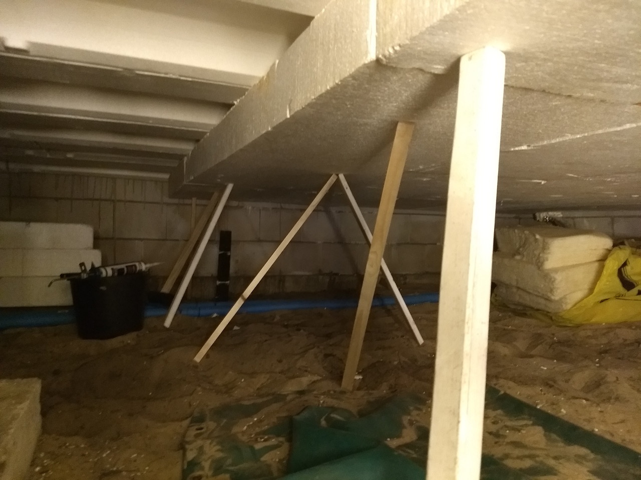

Ik ben halverwege het lijmen van de PIR-platen (kruipruimte is in twee delen verdeeld). Nu wil ik de randen gaan purren. Ik heb een deel geprobeerde te purren, maar het pur valt direct naar beneden op de grond. Hoe hebben jullie dat gedaan?
Heb het stukje wat ik heb gepurd, drukt de PIR-platen naar beneden, zoveel kracht staat hierop. Of kan ik de randen gewoon niet purren? Heb de platen strak tegen de muur, maar hier en daar zit er wel 1-3 cm kier tussen de plaat en de muur.
☀️ 8730 Wp | 🔋 Zendure Solarflow 800+ |🌡️ Stiebel Eltron WPL 15 ACS, HM Trend | Home Assistant
Die kier is ook wel behoorlijk klein voor pur. Het kan zich nu niet goed uitzetten waardoor het de platen gaat duwen. Ik heb het gewoon dichtgekit met de spectrum kit. Als die kier 3+cm is zou ik wel weer pur gebruiken, je moet het slangetje dan echt door de kier heen trekken
Bij een klein deel van mijn gemonteerde pir platen heb ik ook geen zichtbare kier. Maar daar heb ik wel voorzichtig een dun laagje pur tegenaan gekregen. Om goed luchtdicht te krijgen lijkt me dat ook nodig. Met veel uitzetten/wegdrukken heb ik geen issues gehad. Wellicht gebruik je wat te veel voor de ruimte die de pur heeft om uit te zetten?manusjevanalles schreef op zondag 14 oktober 2018 @ 11:18:
Pro merken hebben ook PUR, die rustig uitzet zonder enorme druk. Maar je moet er meestal een pistool bij kopen.

Gebruik je wel genoeg spectrum kit dan? Inprincipe hoef je ze niet eens te ondersteunen namelijk.
Is het de kit zelf die uit elkaar trekt of heeft het niet gehecht op het beton?

Hm, daar herken ik niets in eigenlijjk. Veel platen ondersteun ik totaal niet omdat ze duidelijk al blijven hangen. De andere platen heb ik bijna allen maximaal een dag ondersteund met een stuk hout. Hier is er niet één weer naar beneden gekomen.cdoens schreef op dinsdag 16 oktober 2018 @ 22:04:
Ik heb ook die bussen gebruikt (ben nog niet klaar helaas) maar de droogtijd in vochtige ruimtes is wel langer dan wat er op de tube staat. Zou binnen 24 uur droog moeten zijn maar na 3 dagen haalde ik de steuntjes weg omdat ik die voor andere platen nodig had, en toen kwamen er 2 rijen weer naar beneden zetten.![]()
Komende zondag nog eens wat platen doen en hopelijk is het klaar voordat het echt koud wordt. De aangrenzende eetkamer doe ik op het laatst omdat dat een andere ruimte is en als ik het niet op tijd red, kan ik mooi de temperatuurverschillen meten (altijd positief blijven)
Is hetgeen waar je op lijmt wel voldoende poreus? Dat is volgens mij wel echt een vereisten voor dit soort lijmen. Eén deel moet echt voldoende poreus materiaal zijn.

Volgens mij wel. Ik doe 2 a 3 platen (60x120) met 1 koker. Verder zijn de betonnen balken eerst opgeruwd met een staalborstel en daarna nog met een handveger. De eerste plaat had ik alleen voorbereid met een handveger.Jim423 schreef op dinsdag 16 oktober 2018 @ 22:37:
Het viel me wel op dat de kit nog zacht was na enkele dagen.
De platen die er inmiddels wat langer hangen, zitten wel stevig vast. Ik heb de vochtigheid van de kruipruimte niet getest, maar het zand voelt iets klam aan.
Nu ik het weet, is er dus eigenlijk niks aan de hand. Ik heb genoeg steuntjes gemaakt zodat ik redelijk door kan werken.

Ik heb net de laatste platen eronder gehangen
Nog even opruimen en dan moet ik weer een nieuwe hobby gaan zoeken
Al met al wel een langdurig klusje, maar ik ben wel tevreden met hoe het eronder hangt. Net nog even het hoofd in de ruimte gestoken die ik als eerste heb gedaan, en alles hangt er nog strak aan. Ik heb er wel vertrouwen in.
Ik heb voor mezelf al even in de agenda gezet dat ik ergens in de winter er eens met een warmtebeeld camera onder duik. Ben ik wel benieuwd naar. Resultaten zal ik hier ook wel even delen.
Voor de statistieken:
ik heb uiteindelijk 33 tubes lijm gebruikt op 68 platen. Bijna exact 2 per bus dus.
1 bus PUR om gaten op te vullen bij buizen of aan het einde van de broodjes waar gaten in zaten. Ik heb de randen vooralsnog niet extra afgesloten met PUR. Dat kan ik hopelijk in de winter nog een keer beoordelen.

Fase 1: klaar
Tonzon bodemfolie gelegd. Morgenochtend vastzetten met foliepluggen.
zandbodem (met wortels overal lopend...) was overal gortdroog, maar bij de achtermuur wel sporen van gevallen druppels en vocht op de betonmuur, en condensdruppels aan de rioolleiding.
Later nog eens PIR platen ophangen.

Bijgaand drie foto's van mijn kruipruimte. Huis uit 1989, met een broodjesvloer. Mijn bodem is klam, maar geen plassen. Alleen condens op de waterleidingen.
Nu wil ik de vloer gaan isoleren. Ik denk aan het volgende:
- folie op de bodem
- PIR-platen tegen de vloer
- Plakpennen om de PIR-platen te bevestigen
Ik heb een stuk of 10 pagina's hier doorgelezen, en ik heb nog een paar vragen:
- waar koop ik de folie en PIR? Spec's?
- hoe werk je om al die leidingen heen?
- is het nog nodig om de opgaande (verticale) fundering te isoleren?
Verder nog tips of don'ts? Dank alvast!
- folie T200 kun je overal kopen. Bijvoorbeeld https://www.bouwonline.com/bouwfolies/bouwfolie-pe-200
- pir wordt vaak b keus gebruikt. Dikte naar keuze en wat past. https://www.isolatiemateriaal.nl/b-keus-isolatie/
- om de leidingen heen ga je met veel passen, meten, snijden en purren
- nee, hoeft niet. Kan wel een leuke extra zijn als je pir over hebt.
Werken met plakpennen kan, maar montagekit werkt net zo goed en is veel goedkoper.

Ik ben precies zo'n zelfde vloer, met het zelfde systeem geisoleerd (5cm dik). Ik heb een droge bodem dus geen folie op de grond. Ik ben er 15cm dik EPS onder aan het zetten, dat doe ik met de beroemde montagekit van de Action en de bamboe-sateprikkers van de AH. De dikte van de platen maakt het wel lastig om ze kierloos tegen elkaar te zetten, dus ik moet aan het eind nog flink met de PURschuim aan de gang om alle kieren te dichten.Highland schreef op zaterdag 10 november 2018 @ 23:09:
Leidingen doe ik met reststukken en snijafval, en veel PURschuim.

Vandaag heb ik de kruipruimte schoongemaakt van spinnen en restafval. Wat opviel: sommige stukken oorspronkelijke isolatie zijn van de betonbalken afgevallen. Dus die moet ik eerst vastplakken.
Belangrijkere constatering, mijn luik naar de kruipruimte is maar 50cm breed. Dus PIRplaten kunnen niet al te groot zijn. Ook is de werkhoogte gemiddeld 50 tot 60cm hoog, dus een dikke plaat pir zorgt dat er nog maar weinig ruimte over is.
