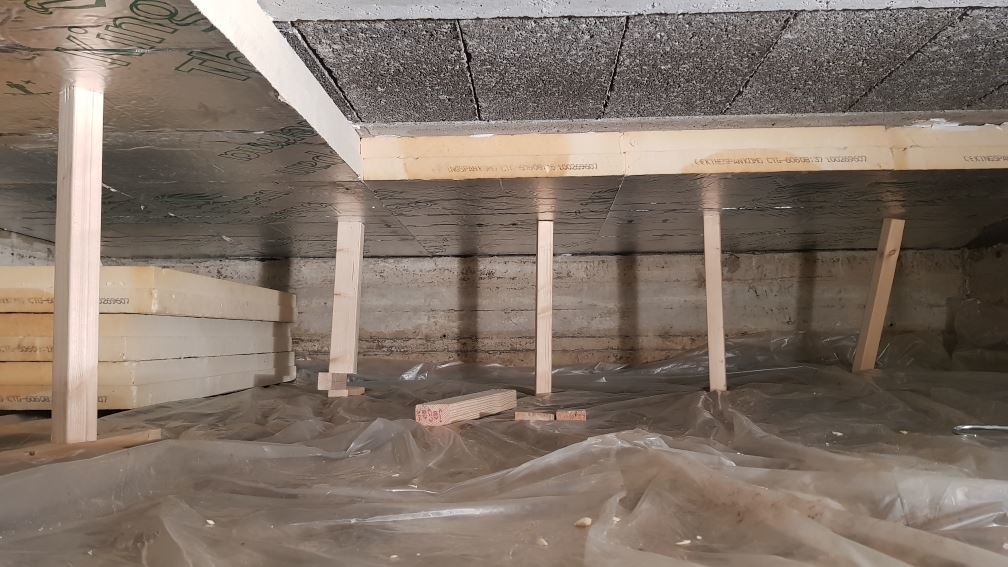

Folie ligt eronder:
Afbeeldingslocatie: https://tweakers.net/ext/f/3hLc5WNTkAySPeQuAWdE7H3g/thumb.jpg
Ik weet niet wat voor materiaal het is (het lijkt wel poreus) maar bij sommige platen zijn de kieren ~1cm:
Afbeeldingslocatie: https://tweakers.net/ext/f/tkDnOxZEDkuLVSYtCjCb2tlS/thumb.jpg
Weet niet wat er aan de andere kant zit, maar deze vullen heeft denk geen zin als er 6cm tempex tegenaan komt en daarna 11~12cm PIR... toch?

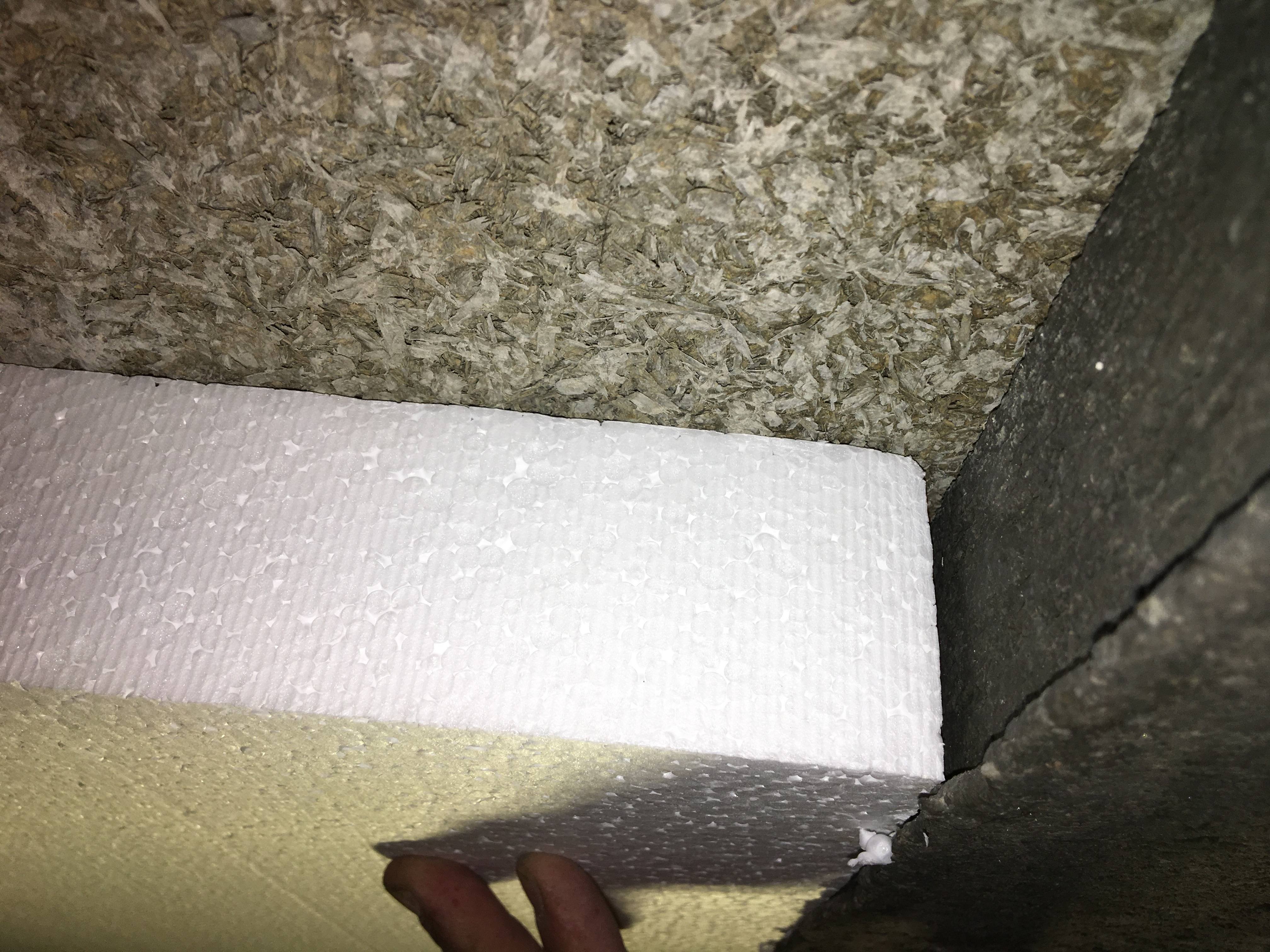

De tempexplaten passen perfect:
Afbeeldingslocatie: https://tweakers.net/ext/f/6f4XRzDVA4gWy6U1zC79rIKw/thumb.jpg Afbeeldingslocatie: https://tweakers.net/ext/f/UvTOeqQt3eOtrEvYwnNiWtoy/thumb.jpg
Echter bij een hoop balken zit er een soort van randje aan:
Afbeeldingslocatie: https://tweakers.net/ext/f/cfAqOjynJZbefnjmct4f7Uhc/thumb.jpg Afbeeldingslocatie: https://tweakers.net/ext/f/81Ug1Vp8m1S6plz7Ze9bTzxx/thumb.jpg
Even kijken hoe ik dat oplos:
1) Randje weghalen (heidens klus gok ik zo)
2) De platen in tweeën snijden en er tegenaan duwen?
3) iets anders..?

Het lijken wel houtvezel-cementplaten. Ik zou dat kiertje niet vullen. Lekker de pir of eps er overheen plakken.
Het randje weghalen kan geen kwaad, maar lijkt me ook veel werk. Als je de platen er hard tegenaan duwt, vervormen die dan niet zodat het prima gaat passen?

Waarom dat piepschuim nog tussen de balken? Eronder komt nog 12cm pur/pir lees ik. Als er her en der de holle ruimtes zijn dicht gemaakt met piepschuim (om eventuele luchtstroomen tegen te gaan) lijkt me dat zat.
Dat pijpje lijkt me inderdaad een ventilatie dingetje, om de verschillende kruipruimten met elkaar te verbinden. Of desnoods te gebruiken als kabeldoorvoer.
Vocht langs de funderingsbalken met de buien van de afgelopen dagen lijkt me niet vreemd, en juist daarom leg je dat folie neer. Zou ik me geen zorgen (meer) om maken (je hebt t inmiddels al gelegd (y) ).

Ik snap je eerste opmerking even niet. In je eerste zin maak ik op dat je het afraadt om tempex tussen de balken te doen, en uit de tweede zin zeg je "Als er her en der de holle ruimtes zijn dicht gemaakt met piepschuim..."
Ik doe het voornamelijk om de ondervloer te "egaliseren", zodat de PIR platen daarna makkelijker er tegenaan te plaatsen zijn. De extra isolatie (Rd 1,65) is mooi meegenomen maar niet de reden.
[ Voor 111% gewijzigd door iMars op 28-08-2018 11:42 ]

@iMars als het makkelijker werkt, dan kun je het daarvoor doen. De extra isolatie valt tegen en is zeker geen Rd 1,65 omdat de balken als koudebrug fungeren. Is hier eerder in het topic ergens voorgerekend.

iMars schreef op vrijdag 31 augustus 2018 @ 09:24:
Ik hoop komend weekend klaar te zijn met het aanbrengen van alle tempex-platen. Daarna wil ik gaan beginnen aan het aanbrengen van de PIR platen (welke ik binnen nu en korte tijd wil gaan bestellen).
Wat is nou best-practise?
De platen gelijk aan elkaar plaatsen:
Of de plaaten verschoven plaatsen:
Hoeveel ruimte laat je tussen de platen en de buitenkanten, zodat je daar pur tussen spuit?
Naden aftapen...
Vergeet ik nog iets?
Ik heb zelf de variant die verspringt. Ik geloof dat het officieel de spouwplaat is.
Het voordeel hiervan is dat er tussen alle platen een klein stukje overlap zit waardoor de naden eigenlijk al hermetisch afgesloten zijn.
Bijkomend voordeel voor mij is dat als je de hoekplaat goed vastzet, je hier op verder kunt werken. Je hebt altijd één kant van de nieuwe plaat die steun heeft bij de vorige plaat.
Aftapen lijkt me ook overbodig bij deze. Al denk ik dat ik het voor de afwerking wel even doe.
Gisteren iets verder gegaan hier. Eerst maar eens voldoende platen door de verschillende gaten gewerkt zodat ik een werkvoorraadje heb.
Afbeeldingslocatie: https://tweakers.net/ext/f/ZqpLQwtDpKjvJtUfmovZAfTJ/full.jpg
De eerste plaat die ik een paar weken geleden als test heb bevestigd hangt nog en ljikt muurvast te zitten met de montagelijm van de Action 8)
Dus maar een klein begin gemaakt met de rest:
Afbeeldingslocatie: https://tweakers.net/ext/f/1IOfW8jS0ycM3t3rvHsYYbdR/full.jpg
Ik ben er wel happy mee zo ver. Krijg het er alleen erg warm bij :P
Voor wat betreft de randen: ik ga zover ik kan met PIR. Dat moet de boel isoleren. PUR gebruik ik alleen om de randen straks dicht te krijgen zodat er geen luchtverplaatsing kan ontstaan. Hoe minder PUR ik daarvoor nodig heb hoe beter.

Vorige week alle platen geleverd:
Afbeeldingslocatie: https://tweakers.net/ext/f/bqV6Qrq6j7VVEPdRAZfqrF8a/full.jpg
Gelijk dezelfde dag alle platen onder de kruipruimte gebracht.
Nu ging ik gisteren een beginnetje maken om de platen vast te lijmen, maar dat gaat bij mij niet werken (iig niet het begin stuk). De platen zijn licht krom, en daardoor moeilijk in het midden te verlijmen. Echter heb ik wel het geluk dat ik een soort van vezelplaten over de balken heb liggen. Hierin kan vrij makkelijk geschroefd worden zonder speciale pluggen te gebruiken.
Afbeeldingslocatie: https://tweakers.net/ext/f/NajBONPeGeCLJH6vIyBOAKa0/full.jpg
Bij de bouwmarkt paar schroeven gehaald van 6x200 (langer hadden ze niet) en dat schroefde goed in de platen. Echter zijn deze schroeven te kort (12cm PIR, 6cm tempex en dan de vezelplaten). Ik ga nu 6x240 schroeven bestellen en daarmee de platen vast zetten.
Het vastzetten zal sneller gaan dan lijmen, maar ook weer iets meer kosten. Aan de andere kant geeft het me wel een beter gevoel, wetende dat de platen goed vastgeschroefd worden :D

iMars schreef op zondag 9 september 2018 @ 10:42:
Is dat niet slecht voor de isolatie?

emnich schreef op zondag 9 september 2018 @ 10:47:
Weet me even geen betere oplossing... Moet toch vastgezet worden.

Jim423 schreef op zondag 9 september 2018 @ 11:10:
Ik denk dat het helemaal niets uitmaakt. Het wordt immers niet in het beton geschroefd.
Nja, ook al maakt het een beetje uit, ik moet het toch vast maken en lijmen is zo te zien geen optie... misschien alleen deze paar platen en zijn de andere platen in het midden wel te verlijmen. Ook heb ik platen met sponning wat onderling ook vasthoudt.

iMars schreef op zondag 9 september 2018 @ 13:06:
Montagekit+pur?
Probleem met schroeven is kans op roesten + koudebrug

kmf schreef op maandag 10 september 2018 @ 08:20:
Montagekit+pur?
Ik heb die montagekit van de Action. Maar dan moet ik wel een raakvlak hebben om te verlijmen.
|____ 1 ____ 2 ____   ____   ____
|####|_|####|_|####|_|####|_|####  <--- vloer (# = 6cm tempex, 50cm breed)
|__________
Ben achterin begonnen, en daar heb ik twee betonnen balken waar ik de plaat tegenaan kan verlijmen (balk 1 en 2). Echter zit er tussen balk 1 en de PIR plaat zo'n 4cm (geschat, niet gemeten). De enige raakvlak hier was balk 2 en stuk tempex bij de muur. Maar ik vraag me af of verlijmen aan tempex wel sterk genoeg is? Die tempex platen zitten met 5 dotten lijm vast, elk hoek plus midden.
Wat ik kan lijmen, wil ik uiteraard gewoon lijmen. Maar als dat niet gaat, zal ik voor die platen een andere oplossing moeten bedenken.
Heb van een lijmklem een “jig” gemaakt:
Afbeeldingslocatie: https://tweakers.net/ext/f/XcK7P5k3iL6SCiRki93Lm2K8/thumb.jpgAfbeeldingslocatie: https://tweakers.net/ext/f/R05dt0VNy4d1PyvTM71XB5pd/thumb.jpg
Kijken of ik daarmee de platen goed kan klemmen.

Ik zit even hardop te denken...
Als direct vastschroeven voor koudebruggen kan zorgen, dan kan ik dat misschien voorkomen door:
a) houten balk ertussen te schroeven. Dus PIR vast aan de balk, balk aan de vezelbetonplaten (geen directe verbinding)
b) schroeven 3~5 cm verzinken in de PIR platen en deze gaten opvullen met PUR (overtollig PUR wegsnijden en afplakken met ALU tape?)
Zou dat een optie zijn?
