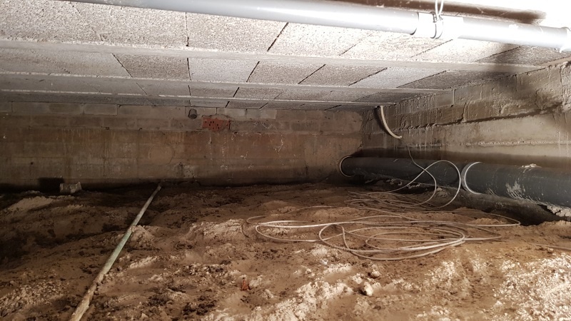

Heb je nu helemaal geen doorgang meer naar de kruipruimte? Dat lijkt mij niet de bedoeling. Het kan altijd handig zijn om daar toegang te hebben
  • -Junkiexp-
  • Laatst online: 19-11 20:56
@timovd
Voor de woonkamer niet meer inderdaad.
En daar hoef ik echt nooit meer te zijn.
Ik heb net coax en UTP gelegd.
Onder de keuken en gang kan ik wel komen, maar er zit geen mangat in de fundering, de mogelijkheid is er dus ook nooit geweest.
Zie ik overigens in meer huizen, dat je alleen onder de keuken en gang kunt komen.

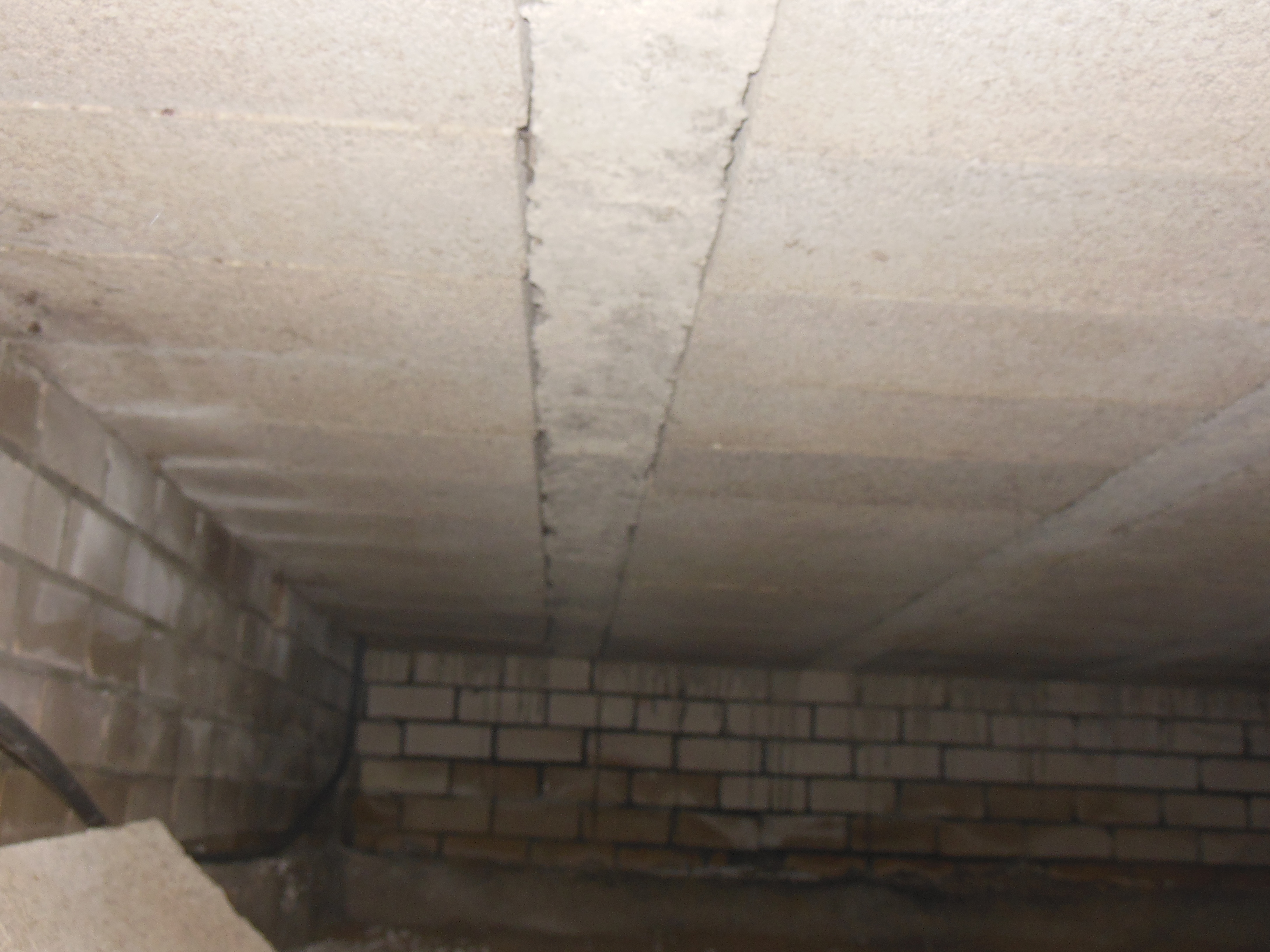

Weet niet van wie deze foto is:
Afbeeldingslocatie: http://i59.tinypic.com/24bp28i.jpg

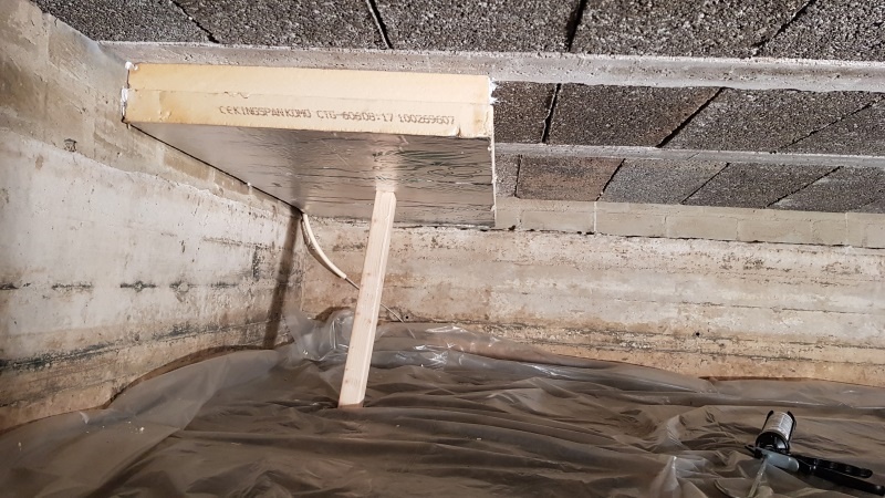

Maar ik kom erachter dat ik dezelfde soort vloer heb. Ik dacht gezien te hebben dat ik een vlakke/platte onderkant had, maar ik heb dus een broodjes vloer.
De diepte is ~6,5cm en de afstand tussen de balken is ~51cm. Ik weet niet of het overal gelijk is de afstand, ik heb het gevoeld dat een paar meter verder mogelijk twee balken zitten met minder dan 20cm (voor het gevoel). Ik ben er nog niet verder onder de vloer gekomen.
Ik wil graag een dezer dagen spullen gaan bestellen (110mm PIR platen en bodemfolie). Maar nu ik zie dat ik broodjes heb, is het aan te raden om dat op te vullen? Zo ja, met wat? Met tempex platen zoals op de foto hierboven en dan vervolgend de PIR platen daar tegen aan?
Ik wil graag een Rc van 5.

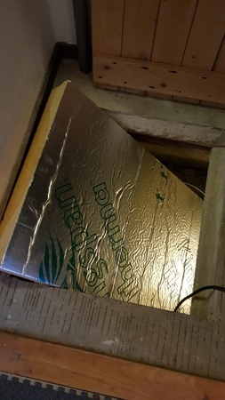

Foto's vanaf het luik:
Afbeeldingslocatie: https://tweakers.net/ext/f/O2Q8onBqemOuFOKFQQ5XWmz4/thumb.jpg Afbeeldingslocatie: https://tweakers.net/ext/f/2NSw1PfTrKz3cEtVOnot4Pl1/thumb.jpg
Op de linker foto, boven waar de kabels uit de muur komen, daar zit waar ik denk dat de twee balken dichter bij elkaar zitten.

Die platen in de bouwmarkt zijn 50*100, plak je er zo tussen dus waarom niet?

hjs schreef op dinsdag 24 juli 2018 @ 19:03:
Dat is dus eigenlijk precies mijn vraag ;)
Koop hier mijn P1 reader :)
  • Jim423
  • Laatst online: 14:25
Waarom niet over de liggers plakken zoals iedereen? Je kan opvullen met schuim mocht je bang zijn voor tocht maar dat heb ik niet gedaan.
  • -Junkiexp-
Ik zou ook tussen de ligger isoleren als het recht is, dan is het niet zo'n grote moeite als dat het rond is.
Kruip er even goed onder en meet goed alle liggermaten op.
Bij mij was dat 500mm, ik heb dus pir platen gepakt van 1000mm breed.
En als die niet door je luik passen 500mm breed als dat verkrijgbaar is.
Met de naad is het wel zo handig en stevig dat je op een ligger uitkomt, en het werkt veel makkelijker als je niet steeds hoeft te snijden/zagen.
Mooie cleane kruipruimte trouwens, werk heel fijn als er geen troep onder ligt :)

Jim423 schreef op dinsdag 24 juli 2018 @ 19:50:
Iedereen :+
Bij mij paste het er ook precies tussen, dus ook gewoon gedaan. Kleine moeite en je weet zeker dat het isoleert.

Maar dan heb je toch een enorme koudebrug? Die liggers worden dan koud. Ook lijkt me de luchtdichte afsluiting op een ligger veel moeilijker te maken dan op een eenzelfde isolatieplaat.

Jim423 schreef op dinsdag 24 juli 2018 @ 20:33:
Hoezo?
Of er nu stilstaand lucht tussen zit of een pvc plaat (wat eigenlijk ook niet veel meer is dan stilstaand lucht) dat zal in principe toch geen verschil maken?
En als je nu de dikte neemt die de ruimte precies opvult weet je zeker dat er stilstaand lucht tussen je balken zit en kun je evengoed de pir platen op de liggers lijmen.
  • blissard
  • Laatst online: 10:27
Het is eerder in dit topic uitgezocht. Het uitvullen van de ruimte tussen de liggers is zonde van de pir / eps. Je kunt het er beter onder plakken.
  • technopeuter
  • Laatst online: 16:44
hjs schreef op dinsdag 24 juli 2018 @ 21:14:
Hoezo?
oei... het verschil tussen stilstaande lucht (illusie) en isolatie is dat isolatie echt isoleerd, een luchtlaag zo groot als deze zal echter gaan transporteren, dat doen luchtlagen boven de 3cm. (vandaar dat dubbelglas geen hele dikke spouw kan hebben. Je zult de lucht dus moeten tegenhouden, het extra plaatje eps tussen de balken zal dus daadwerkelijk effect hebben, mits je het passend maakt en er geen luchtstromen kunnen lopen.

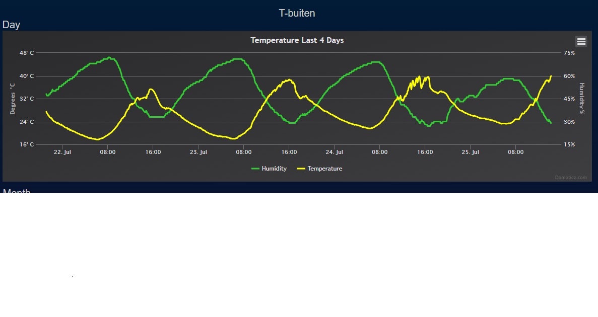

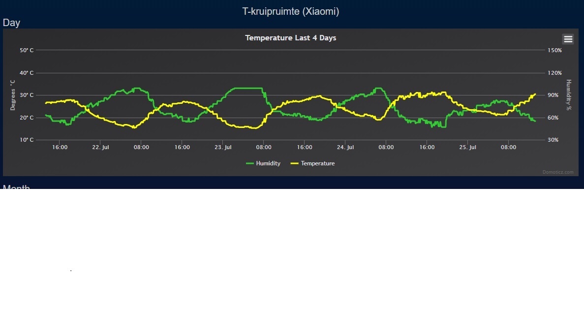

hannibal2206 schreef op zaterdag 21 juli 2018 @ 02:09:
Ik heb 2 ventilatieroosters aan voorzijde, en 2 aan achterzijde, en meet al een tijd de temp en luchtvochtigheid in de kruipruimte. Aan voorzijde is inmiddels 10 cm extra EPS aan gebracht en kan ik er niet meer bij om te zien of de roosters wel voldoende open zijn (weet iemand een simpele truc om dat te testen ?). Aan achterzijde is aangebouwd en de kruipruimte is zo laag dat ik daar nooit in geweest ben.
Ondanks dat ik zeil aangebracht heb (alleen nog bouwzeil, speciale folie heb ik klaar liggen maar moet er nog in) blijf ik rel. vochtigheid meten van > 90 %.
Ik hoop dat extra ventilatie dit gaat oplossen
Ik twijfel nu of ik voldoende ventilatie heb, of niet ..
Gezien het verloop van de temp en luchtvochtigheid gedurende een etmaal zou je denken dat er wel ventilatie is ..
Maar waarom is de rel. luchtvochtigheid dan zo hoog, m.n. in de winterdag ?

En als je het nou eens naast de luchtvochtigheid van buiten legt?
Ik zie bij mijn buitenstation dat de luchtvochtigheid ook schommelt tussen 57% overdag tot 80% in de nacht de afgelopen paar dagen.
Dan is het toch niet zo vreemd dat jouw kruipruimte ook zoiets heeft?

kmf schreef op woensdag 25 juli 2018 @ 14:05:
De buitensensor varieert ook over 24 uur gezien, maar zit tussen ca 30 en 60 %

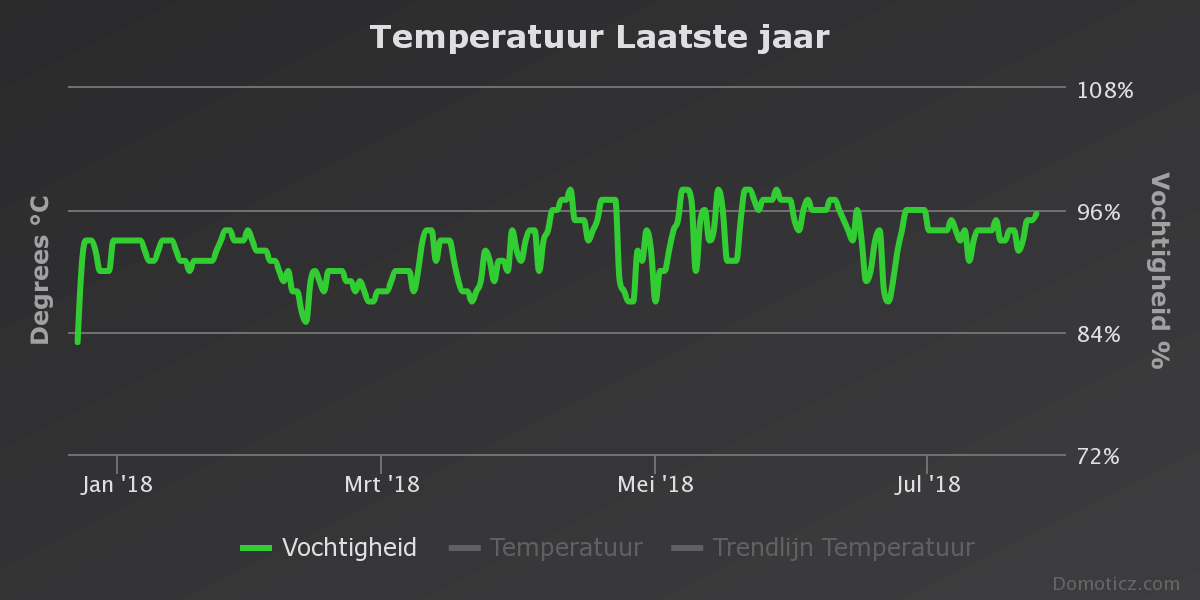

temp kruipruimte
Afgelopen winter was het in de kruipruimte permanent > 95%
Maar juist gezien de schommelingen nu, betekent dat dat de huidige ventilatie roosters voldoende functioneren ?
[ Voor 19% gewijzigd door hannibal2206 op 25-07-2018 14:39 ]

hannibal2206 schreef op woensdag 25 juli 2018 @ 14:18:
Snap ik; maar afgelopen winter was het permanent > 95%
Ik heb geen idee hoe er berekend moet worden. Maar als je trek voelt tussen de roosters, dan zal het wel goed zijn.
Hand in kruipluik en je voelt het wel of niet.
Als je zeker wilt weten dat de roosters niet verstopt zijn moet je even in de kruipruimte komen. Ik heb bv met een compressor het zand voor de roosters in de rooster geblazen en zag dat deze terecht komt in de kruipruimte, dus die zijn in ieder geval open.

technopeuter schreef op woensdag 25 juli 2018 @ 11:23:
Die luchtlaag transporteert gewoon de warmte van het beton naar de isolatielaag eronder. In hoeverre koelt de vloer hier erg van af?
Het is gewoon beter om 15cm isolatie onder de liggers door te trekken en de ruimte open te laten, dan 5cm isolatie tussen de liggers en 10cm eronder. Het warmteverlies via de liggers is veel groter dan de vloerdelen ertussen.

_JGC_ schreef op woensdag 25 juli 2018 @ 14:54:
15 cm eronder is idd beter, maar dan vergelijk je ook 15 met 10 cm, die 5 ertussen doet dan niet schokkend veel

technopeuter schreef op woensdag 25 juli 2018 @ 15:16:
Die 5 ertussen is wel veel extra werk en materiaal, die je beter onder de hele vloer door kunt trekken. Minder moeite, weinig extra materiaal en beter resultaat.

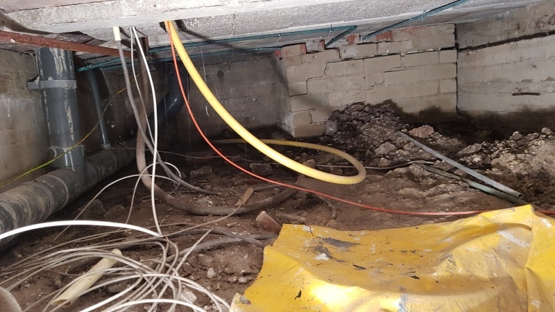

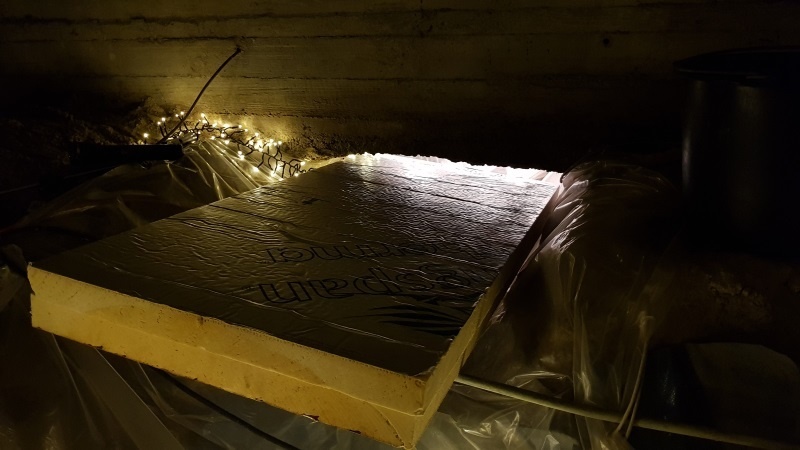

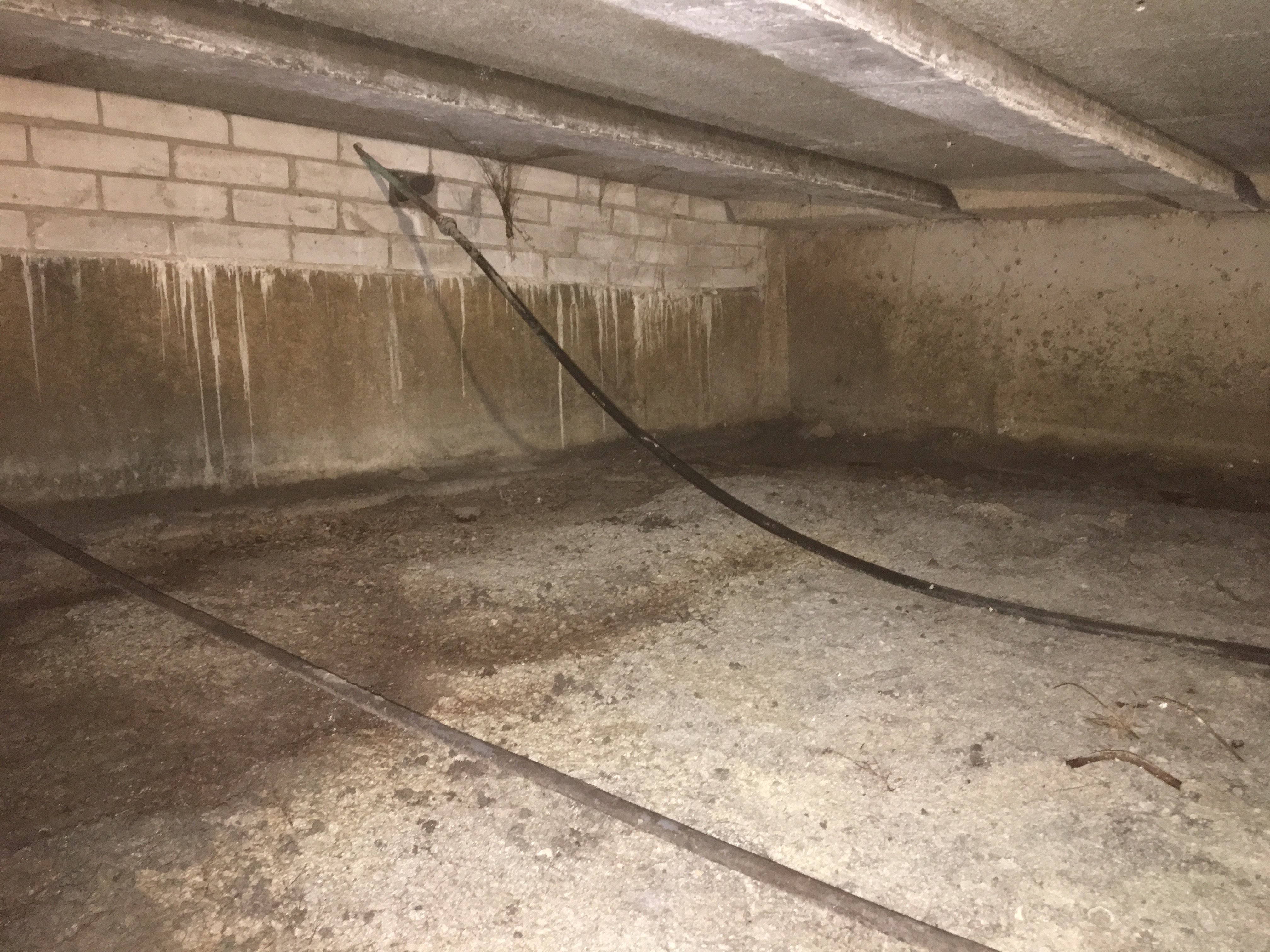

Nou, na een tijdje te hebben mee gekeken hier in dit topic had ik genoeg inspiratie gekregen (many thanks, anders was ik hier nooit aan begonnen) om eens een blik in de kruipruimte te werpen om te zien wat de mogelijkheden waren.
Hieronder voor de geïnteresserden een kort fotoverslag van mijn vorderingen tot zover :)
De ruimte onder de gang, waar de toilet, watermeter gat en meterkast zich bevinden is wel een zooitje. Daar moet nog veel gedaan worden.
Afbeeldingslocatie: https://tweakers.net/ext/f/x3lzQA8S1GEX9fEU2mFWSWK8/full.jpg

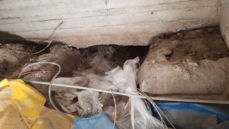

En de fundering loopt door, waardoor de kruipruimte in vier delen is opgedeeld, waar ze onderdoor gegraven hebben vooor doorgang. Erg lekker... je moet er op je rug in gaan liggen er je er onderdoor trekken..
Afbeeldingslocatie: https://tweakers.net/ext/f/0ch724R9sI5qQHq8WcXmuPJc/full.jpg
Dus maar eens begonnen met de boel wat opruimen en ontdoen van de meeste spinrag etc.
Gelukkig zien de andere ruimtes er iets netter uit.

En na een weekje lurken op marktplaats heb ik in de buurt een leuke partij isolatie op de kop kunnen tikken voor net geen 8 euro de vierkante meter. Kingspan PIR 10cm, R4,6, eigenlijk bedoeld voor spouw, maar dat zal niet deren.
Afbeeldingslocatie: https://tweakers.net/ext/f/ln13XY8Ao9fl5hox77yRRxu1/full.jpg
Tot mijn grote vreugde past (na het verwijderen van de houten rand voor het luik) de 60cm brede plaat exáct door het gat :*)
Afbeeldingslocatie: https://tweakers.net/ext/f/r0J7KIr2SDKZFh1orZN1iOlm/full.jpg
En tot mijn nog grotere vreugde past de plaat in zijn geheel ook door de kuil naar het deel onder de huiskamer :D al is het milimeter werk en zal er veel tijd in gaan zitten de platen eronder te wurmen.
Afbeeldingslocatie: https://tweakers.net/ext/f/B6haZXVXgR3DNNLOioeKk6uU/full.jpg
Dat betekent dat ik de platen niet hoef te verzagen voor het grootste deel :)
Net vast even als test een eerste plaat op zijn plaats gelijmd met de hier wel bekende montage kit van de Action. Lijkt uitstekend te werken.
Afbeeldingslocatie: https://tweakers.net/ext/f/JC2KJIwWgZLcLGUAy1n75K3C/full.jpg
Na de vakantie eens kijken of de plaat vast blijft zitten en dan verder!
Wat ik nog wou vragen... Zoals op het eerste plaatje te zien is lopen er op een paar plekken (met name vanuit de gang, richting de keuken) waterleidingen (en een stalen gasleiding) langs het plafond.
Hoe kun je hier het beste mee omgaan?

Wat ik heb gedaan zijn de platen op maat zagen om de leidingen heen. Hoeft niet superprecies.
Dan over die laag nog een laag platen. De leidingen zitten dan verzonken in je isolatie en het is luchtdicht zonder pur. Onder je meterkast zou ik gewoon open laten en de zijkant van de isolatie afpurren waar nodig zodat er geen koude lucht onder slaat.

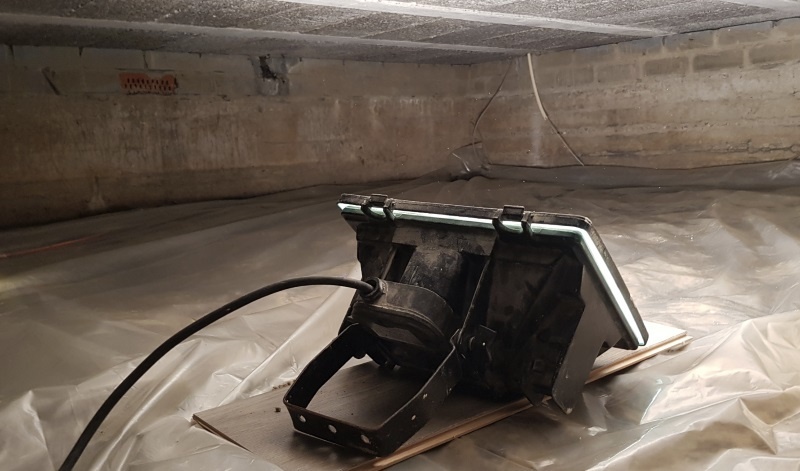

Felyrion schreef op dinsdag 31 juli 2018 @ 23:57:
Hierna op aanraden in dit topic hier in de buurt een rol T200 folie gehaald en de vloer voorzien van folie.
Dat ging nog verrassend vlot.
Om de kriebels van te krijgen, zo krap :o
Maar goed dat je ook aan de gang bent gegaan door dit topic.
Over anderhalve week worden bij mij de PIR platen ook afgeleverd en gaan we 'underground'. :)

Vandaag was het zover, de PIR plaatjes werden keurig afgeleverd.
Afbeeldingslocatie: https://tweakers.net/ext/f/5gIsEosPQPJCgocq0zKNVi8l/medium.jpg
Meteen de pakketten binnengezet want het begon te regenen.
Vervolgens de helft van de platen in de kruipruimte gegooid, met hulp van pa. Door binnen te zitten en iemand die de panelen telkens aangeeft, win je zoveel tijd. :)
Afbeeldingslocatie: https://tweakers.net/ext/f/hElRuqpmGl8ilR4RMq2IXeTz/medium.jpg
Hier is te zien wat voor soort vloer het is, volgens mij ook kwaaitaal? De zwarte opening aan de achterkant van de foto is de doorgang naar de kruipruimte van de buren. Zoveel is de grond dus minstens gezakt.
Dit gaan we oplossen door zandzakken daar neer te leggen. Dit zal een boel lawaai van de buren dempen, hoop ik.
Afbeeldingslocatie: https://tweakers.net/ext/f/Np8M2n32ZDRVoSjzr3aJsbrz/medium.jpg
Afbeeldingslocatie: https://tweakers.net/ext/f/yLhO2p05mNco4nuGz22VFhbb/medium.jpg
De uitdaging gaat de keuken worden met alle leidingen en kokers. Ook was de vorige eigenaar allergisch voor losse draden in de woonkamer dus had hij alle draden voor telefoon, televisie en speakers (surround) door de kruipruimte gelegd. Daar mag dus ook nog even de schaar in.
Wat de beste man wel goed had gedaan, was een lichtpunt ophangen en een snoer naar het kruipluik getrokken. Daar een verlengsnoer op en er was licht...
Inmiddels hangen de eerste 8 panelen en toen waren de steuntjes op. Woensdag ga ik weer verder en als alles klaar is, de naden aftapen en de randen dichtpurren.
[ Voor 17% gewijzigd door cdoens op 14-08-2018 00:56 ]

cdoens schreef op dinsdag 14 augustus 2018 @ 00:51:
Lijkt er niet op, of ze moeten alles dichtgesmeerd hebben en die cementblokken er tussen hebben gezet.
Kwaaitaalvloer

twiekert schreef op woensdag 15 augustus 2018 @ 15:01:
Kwaaitaalvloer
Als je balken er zo uit zien heb je een probleempje: https://drive.google.com/...1y0yrjUUNsnxjfZnEeyvVcoxX
Dus geen kwaaitaal vloer. Dat scheelt weer. Ik heb me laten verwarren door de boogvorm in de delen tussen de balken. Die balken zien er nog heel netjes uit. Goede harde borstel erover en de boel blijft netjes hangen. Inmiddels weer een paneel of 8 gemonteerd en de houten steuntjes van de eerste panelen verwijderd voor de nieuwe en zowaar bleef alles aan de goede kant van de kruipruimte :)
De panelen zijn voorzien van een groef waardoor ik de naden later ook niet nog eens hoef af te plakken of te kitten. _/-\o_

Ik lees ook al een tijdje mee sinds ik zelf een huis heb gekocht. De vloer is totaal niet geïsoleerd, dus dat wil ik doen voordat de winter begint.
Zo ziet de vloer eruit. Iemand een idee wat voor soort vloer dit is? Gelukkig is alles op één niveau, dus de isolatie kan er zo tegenaan.
Kruipruimte 1
Kruipruimte 2
Ik wil voor PIR-platen gaan van 12 cm dik. Mijn luik is zo'n 80cm breed dus daar past het meeste wel door, hoogte is zo'n 90cm.
Ik vind het nog wel spannend om dit zomaar te isoleren, de bodem is nu kurkdroog maar ik heb geen zin in schimmel in de winter. Of valt dat allemaal wel mee?
En er zit onder de trap vanaf de begane grond naar de eerste verdieping een grote opening vanuit de kruipruimte onder de trap, kan er staan, maar dat gat moet ik wel zien te dichten anders trekt zo de kou de gang in (het gat is op de tweede foto net te zien aan de rechterkant).

  • hjs
hjs
Hoe breed is het tussen de balken?
Een plaat in de lengte zal daar toch wel overheen passen?
  • manusjevanalles
50 cm. Dus daar zou een plaat van 60 cm precies over passen. Maar ik wil de platen dwars op de balken lijmen denk ik, in de lengterichting van het huis.
☀️ 8730 Wp | 🔋 Zendure Solarflow 800+ |🌡️ Stiebel Eltron WPL 15 ACS, HM Trend | Home Assistant
  • hjs
hjs
Klem je er stukken hout in ofzo, waarop je het kan lijmen. Stukken van 51cm moet je toch flink vast kunnen slaan lijkt me?
  • manusjevanalles
Ja ik ga wel even puzzelen, moet lukken. Weet iemand nog wat voor soort vloer het is en of ik bang moet zijn voor schimmel?
  • hjs
hjs
Hoe is de ventilatie verder?
  • manusjevanalles
Er zitten alleen de standaard openingen tussen de bakstenen aan de buitenkant, geen idee of dat voldoende ventilatie is.

De openingen voor de ventilatie zitten bij mij direct onder het "plafond" van de kruipruimte. Plan is vooralsnog PIR. Wat adviseren jullie zodat ik deze openingen niet afsluit?
Kan ik een stuk plafond openlaten rondom de openingen (creëert wel koudebrug lijkt me), of andere optie?

Is de PIR zo dik dat het gehele gat wordt afgedicht?
Koudebrug hou je toch wel denk ik, die opening blaast vol tegen de zijkant van de vloerligger.
  • plaspvd
  • Registratie: Mei 2014
Schuine kant van je plaat afzagen, deed het voor mij! Kan je evt nog afplakken met alu tape.

plaspvd schreef op dinsdag 21 augustus 2018 @ 21:39:
Ook gedaan dat schuin afsnijden.
  • manusjevanalles
12 cm PIR zal dat gat wel bijna volledig bedekken.
Schuin afsnijden vind ik een goed idee! En wat plakken jullie dan precies af met dat alutape?

De afgeschuinde zijde
  • manusjevanalles
A zo!

Even een andere vraag:
Ik wilde vandaag bodemfolie gaan leggen onder mijn vloer, maar zag dat er achteraan onder de vloer de twee hoeken nat zijn:
Linkerkant: Afbeeldingslocatie: https://tweakers.net/ext/f/o4p4vWAIvzZvYiR5EtqYOW1R/thumb.jpg Rechterkant: Afbeeldingslocatie: https://tweakers.net/ext/f/H17WtA5umXSY0AwwvzjAWgE0/thumb.jpg
Ik heb geen flauw idee wat die twee halve halve pvc-pijpen zijn. Wat ik wel weet, is dat die gemetselde muur vroeger de achtergevel was, maar die is in 2000 verlegd ivm een serre/uitbouw. Ik denk niet dat het water daar vandaan komt. Nu heeft het afgelopen dagen behoorlijk geregend, dus vermoed ik dat het regen-/grondwater is. Kan ik daar gewoon de bodemfolie overheen leggen?
[ Voor 15% gewijzigd door iMars op 25-08-2018 17:05 ]

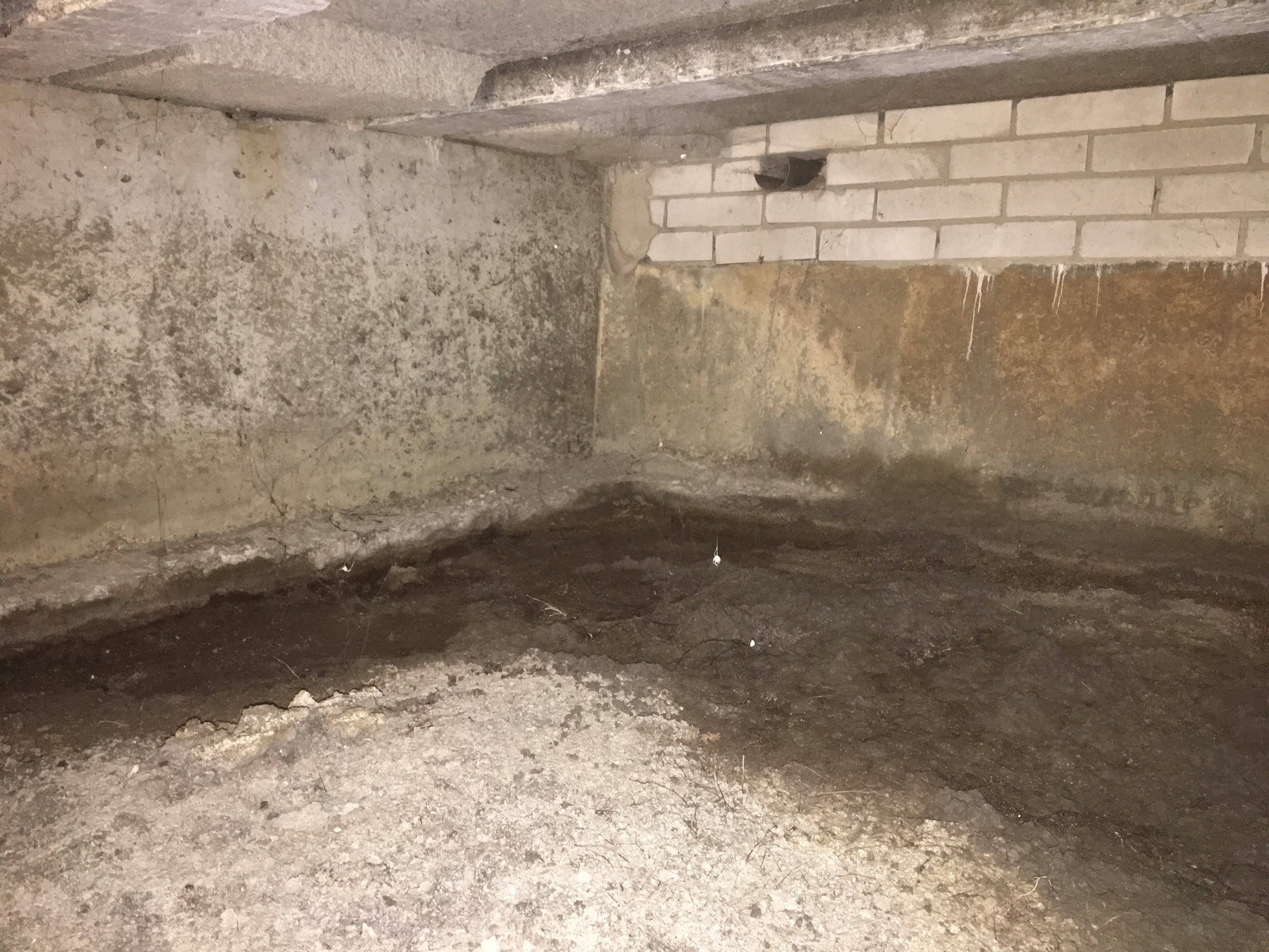

Ik wilde folie leggen, maar zag dat in de hoeken de bodem vochtiger was dan de rest. In de linker hoek een dun laagje water.
  • SlitheryImp
  • Laatst online: 20-11 10:25
iMars schreef op zondag 26 augustus 2018 @ 00:41:
Iemand nog een tip voor mijn vraag?
Ik vermoed zelf dat de halve PVC pijp een soort goot is voor water onder de uitbouw af te voeren. Wat ik zelf zou doen is het volgende: (zoiets heb ik bij mij ook gedaan omdat er soms water bij de ventilatiegaten binnenkomt)
- Klein gat graven onder de halve pijp, evt een grindbak ervan maken
- Vergaarbak onder de halve PVC pijp monteren
- PVC pijp van de vergaarbak naar je grindbak
- Gat vullen en folie eroverheen
Dus in feite een soort afvoerpijp om alle water op te vangen, voorkomt dat er water bovenop je folie komt. En omdat het niet een gesloten systeem is werkt het nog voor de ventilatie. (als die van jou ook ventileert, lijkt er niet op, maar dat kan ik niet met zekerheid zeggen)
[ Voor 5% gewijzigd door SlitheryImp op 26-08-2018 09:14 ]
  • iMars
  • Laatst online: 20-11 17:51
iMars
Full time prutser
SlitheryImp schreef op zondag 26 augustus 2018 @ 09:13:
Hmmm, ik heb twee van die pijpjes, dus moet ik het dubbel uitvoeren...
  • Jim423
Stukje overmaat 45 graden ertegenaan en dan een stuk buis de grond in werkt ook. Dat is een klusje van niks.
Maar ik vraag me af of er wel water uit komt, je zou dan toch iets van een verzakking moeten zien onder die pijpjes.
  • iMars
iMars
Full time prutser
Jim423 schreef op zondag 26 augustus 2018 @ 11:03:
Ik heb dus het vermoeden dat het water niet van die pijpen komen. De natte plekken zijn in beide hoeken, en niet onder de pijpen zelf.
  • Jim423
De hoeken in mijn kruipruimte waar aan de buitenkant geen zon staat zien er ook zo uit.
Maar als je denkt dat er geen water uit kan komen kun je het ook gewoon erop gokken.
  • iMars
iMars
Full time prutser
Jim423 schreef op zondag 26 augustus 2018 @ 11:12:
De nattte plek (linkerkant) zit aan de kant waar de buurkan ook een uitbouw heeft, daar komt null-komma-null zon. De andere kant, de rechterkant, die buren hebben geen uitbouw. Het is daar vochtig, maar een stuk minder.
Ik heb nog een zak zand liggen (25kg). Zal ik dat eroverheen gooien?
  • Jim423
Kan geen kwaad maar als de folie eroverheen zit maakt het weinig uit wat eronder zit hoor.
