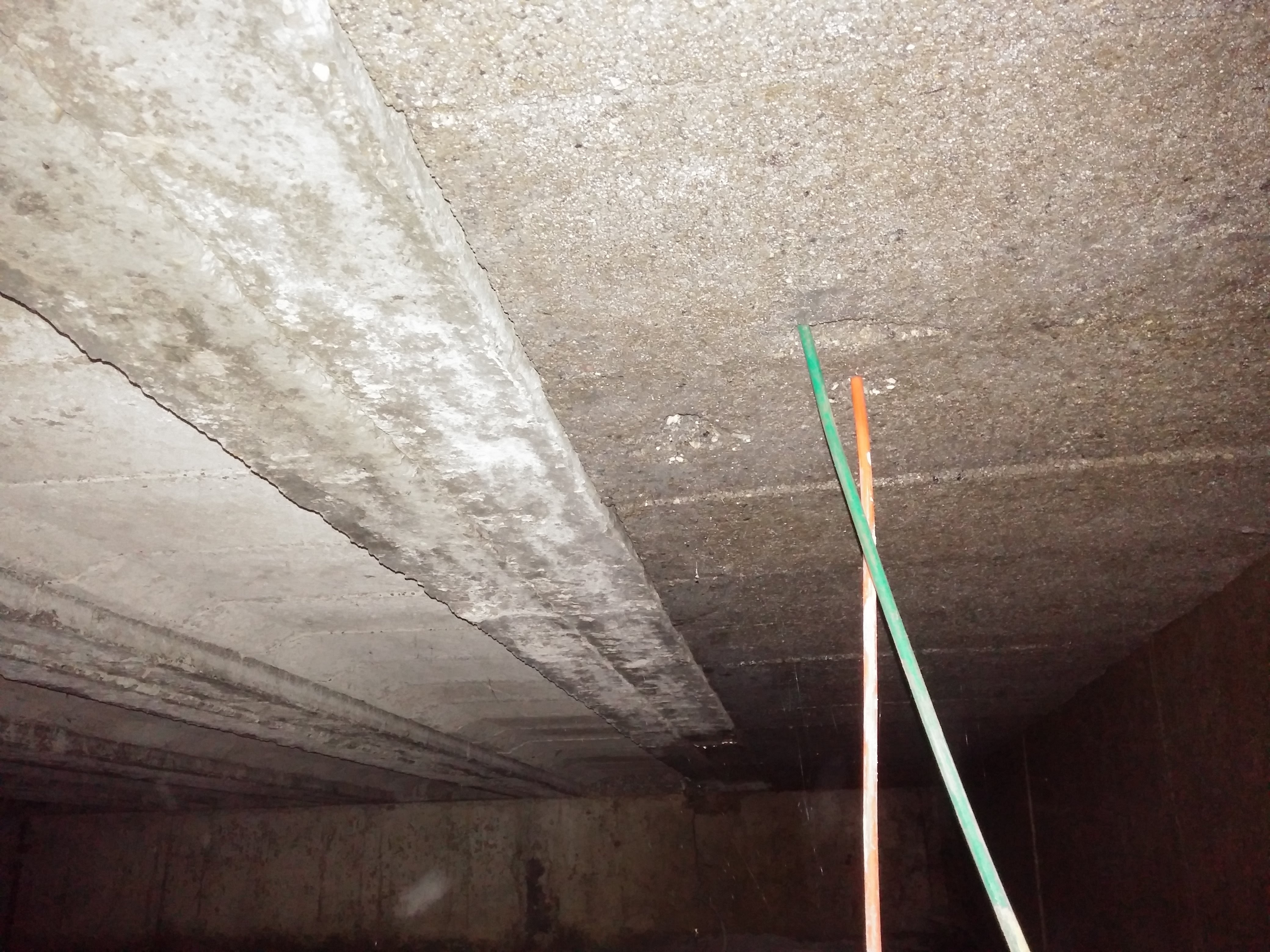

Er was geen bestaande vloerisolatie. Het was een broodjesvloer met betonnen broodjes:
kruipruimte
De platen zijn hieronder gemonteerd. Er zijn dus luchtkamers boven de PIR-platen Wanneer dit stilstaande lucht is, zou de isolatie zijn werk toch goed moeten doen?

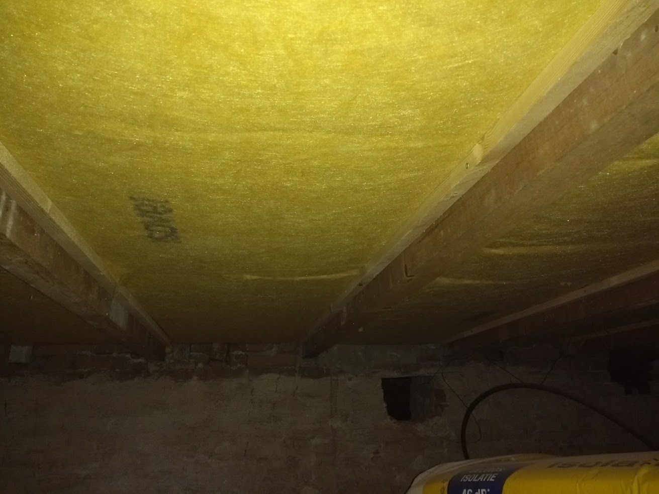

Ik zal mijn verhaal ook even delen, voor degene die zit te dubben om z'n houten vloer te isoleren. We hebben een jaren 30 huis met kurkdroge kruipruimte, goed toegankelijk maar niet al te diep. Balken met kopmaat 20 x 7 cm, dus ruimte zat voor isolatie.
Ik heb veel gezocht en gelezen en uiteindelijk gekozen voor Ecosewol van knauf. 185 mm dik, RD waarde van 5,25. Dit alles gekocht bij de sympathieke gasten van de Isolatieshop. Let op dat het nog best wat volume is als je het met de auto moet vervoeren. Het voordeel van Ecose is overigens dat het niet zo irriteert op de huid. Alsnog moet je wel een goede werkbril op doen als je er onder ligt om het te bevestigen. Dit bevestigen hebben we simpelweg met draad en een handtacker (nietmachine) gedaan. Al zig-zaggend van balk naar balk. Later bleek het makkelijker om dit anders te doen. Namelijk eerst losse draden op ca 40 cm uit elkaar op de eerste balk te nieten en dan elk draad zo lang als de gehele afstand door je kruipruimte. Je hoeft dan niet helemaal terug naar de andere kant van de balk, wat veel scheelt als je weinig ruimte hebt. Ook hoef je niet meer onder de wol door wat weer stof in je gezicht scheelt.
Al met al een zaterdagje met twee man onder de vloer geweest. Een loodzware en stoffige klus maar het resultaat is er naar!! Ik heb niet echt een voor- en nameting gedaan, maar je merkt minder optrekkende kou en ook slaat de CV s'nachts niet meer aan. Ik moet er wel bijzeggen dat we kort hierna ook de spouwmuur hebben laten naisoleren met Supafill, wat uiteraard ook groot effect heeft gehad.

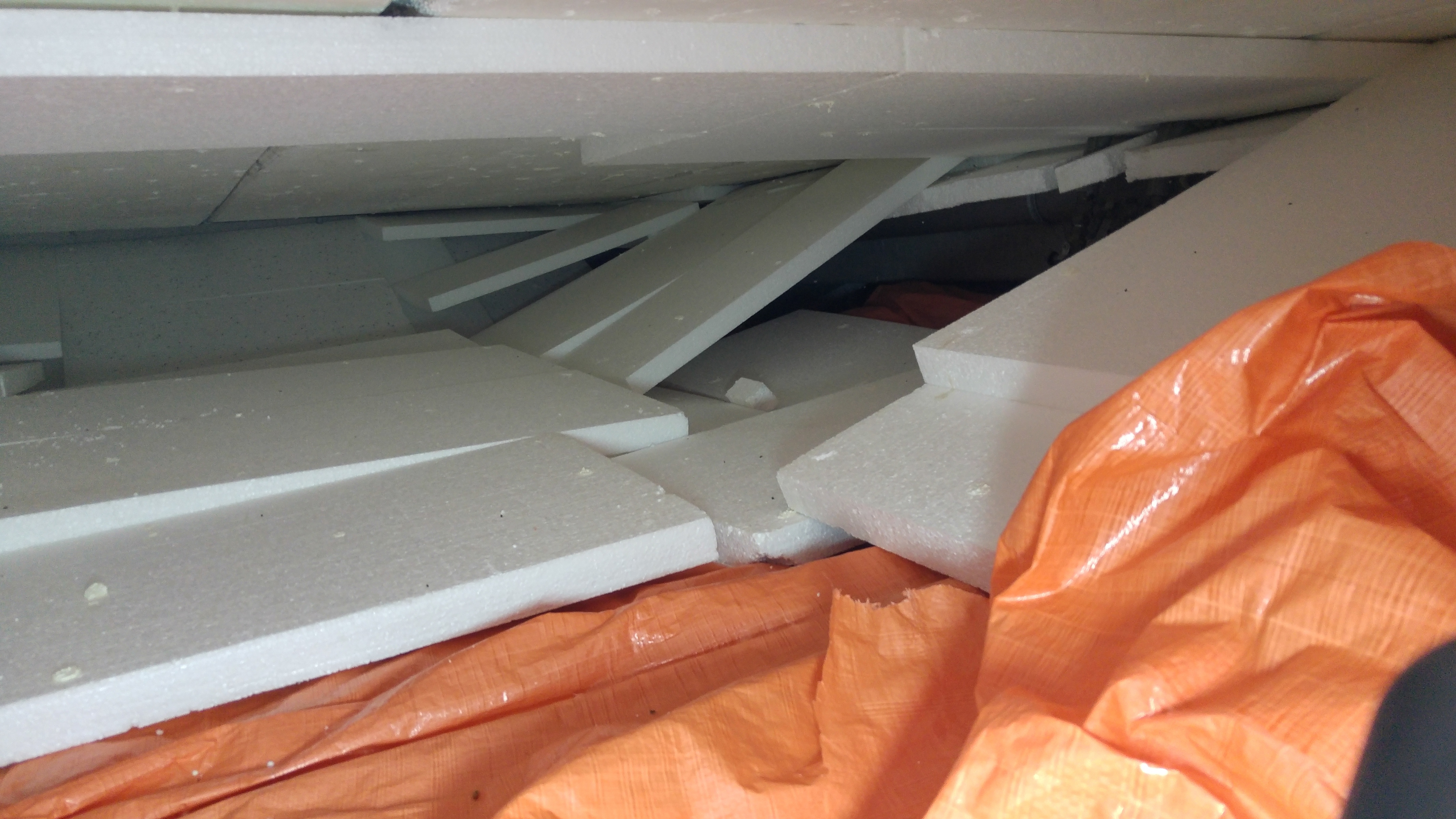

Nog even wat fotos
Best krap onder onze vloer:
Afbeeldingslocatie: https://image.ibb.co/exX78H/vloer1.png
Afbeeldingslocatie: https://image.ibb.co/bJRpNc/2018_02_23_07_11_58_Foto_Google_Foto_s.png
Onderschat niet het volume van de isolatie, ik had een aanhanger nodig:
Afbeeldingslocatie: https://image.ibb.co/mcNPoH/2018_02_23_07_12_21_Foto_Google_Foto_s.png

Gisteren in de kruipruimte gedoken:
  • Kruipruimte bodem van redelijk droog zand
  • Condensdruppels aan het plafond/onderkant vloer
  • Al geisoleerd met 8 à 10 cm piepschuim, op een paar plekken na (een paar draagbalken die 10cm dieper liggen dan de vloer).Dit piepschuim is aan het beton gelijmd en zit erg goed vast (ik wilde een stuk weghalen ivm een leiding trekken)
  • 50cm werkruimte tussen zandbodem en piepschuim.
Opties voor verbetering?
BThGvNeOA
  • hjs
hjs
Folie op de bodem om te beginnen.

[url]https://Afbeeldingslocatie: https://tweakers.net/ext/f/vX4PUtHDxIEtcwfEKWrPNIII/full.jpg[/url]
Vorig jaar de vloer geïsoleerd maar blijkbaar de verkeerde kit gebruikt. Kan alles weer opnieuw doen. Wel vreemd want ik heb kit van het bekende merk gebruikt. Misschien toch maar voor lijm speciaal voor eps gaan.
  • blissard
  • Laatst online: 21:27
Zijn die druppeltjes op die linker plaat alles wat je gebruikt hebt aan lijm per plaat?

Ja ik heb 9 dotten per plaat gebruikt. De eerste laag heb ik een week laten hangen en toen de tweede laag platten geplakt. Toen geen gekke dingen. Moet ik dan lijm gebruiken ipv kit?
  • blissard
@duimp welke kit heb je gebruikt? Bij mij werkt de montage kit van de gamma prima. Veel hier gebruiken montage kit van pattex van de action. Schijnt ook goed te werken.
Ik heb wel veel meer lijm gebruikt dan jij. Ook 9 dotten, maar meer formaatje pingpong bal. Bij jou lijkt het formaat knikker?

Hier gewoon 2 strepen over de hele lengte en op de kopse kanten. 2e laag met streep op de kopse kanten en een grote S op de plaat.
Voordeel van meer kit is dat het direct blijft hangen, tweede laag kan binnen een halfuur en steunen heb ik niet hoeven doen.

Ik heb bison polymax gebruikt en inderdaad knikker formaat😁
  • duimp
  • Laatst online: 21-11 17:00
Die montagekit van de action is ook lekker goedkoop. Maar weer een dag snipperen en Alles opnieuw vastmaken

Ik heb ook mijn houten vloer geïsoleerd met glaswol met Rd 2.15. Dit zit tussen de houten balken. Deze houten balken steken nog een eind uit dus er zou makkelijk nog een plaat glaswol tussen passen. Heeft dat zin (qua tvt) of is een tweede laag onzin? De houten balken zelf zijn dan overigens niet geïsoleerd.
Afbeeldingslocatie: https://tweakers.net/ext/f/rfj4FSmgXJ3bc53t28ITGRei/full.jpg
[ Voor 18% gewijzigd door emnich op 31-03-2018 11:42 ]

emnich schreef op zaterdag 31 maart 2018 @ 11:29:
Wordt dit niet vochtig en zuigt het zich vol met water aan de onderkant?
  • emnich
emnich
kom je hier vaker?
marcel87 schreef op donderdag 5 april 2018 @ 15:56:
Ik heb geen hele vochtige kruipruimte dus dat is geen probleem. Ik heb overigens niets gedaan met dampremmende of andere folie, ik heb alleen het glaswol tegen de vloer gestopt...
Alle ruimte tussen de balken opvullen :Y Balken niet opsluiten vanwege risico op rot. Hout geleid warmte niet echt goed dus impact is beperkt. Eventueel nog afwerken met dampopen folie.

Wat is die wit / blauwe slang / leiding?
  • kmf
kmf
@TommyGun welke wit blauwe? De groene/witte leidingen zijn (koud)waterleidingen. De blauwe UTP kabels. Grijze stroom.
Pur rondom de UTP-leidingen is door mij zelf aangebracht toen ik het gat ging dichten (Action pur schuim. Wordt dus niet warm.)

kmf schreef op maandag 9 april 2018 @ 10:54:
Uh sorry, groen. Op 1 van de foto's gaat groen over in wit

TommyGun schreef op maandag 9 april 2018 @ 10:55:
da'zn de oude koperen waterleidingen die groen zijn uitgeslagen door vele condens erop. Bij eerdere foto's zie je hier letterlijk druppels op
