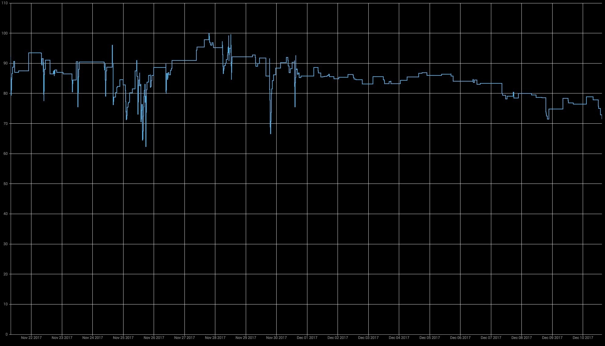

Leuk grafiekje uit Homey in combinatie met Xiaomi Temp Hum sensor.
Sinds 30 November lag er in de helft van de ruimte folie. Sinds 5 december is de bodem helemaal bedekt geweest. De dalen die je ziet komt van de momenten dat ik geforceerd vanaf de kelder ventileer met een 15cm badkamer ventilator. Het is stabiel aan het dalen. En dat terwijl het absoluut geen droge periode is!
Wat ik ook kan zien (niet in deze grafiek) is dat de temperatuur goed mee stijgt als ik mijn woonkamer warm houd.

Wat ik vooral grappig vind om te zien is dat het vele male stabieler is geworden. Dat zal natuurlijk wel te maken hebben met de hoeveelheid vocht in de grond/lucht na regenval. Ook de temperatuur is stabieler geworden. Ik ben heel benieuwd wat het uiteindelijk bereikt.

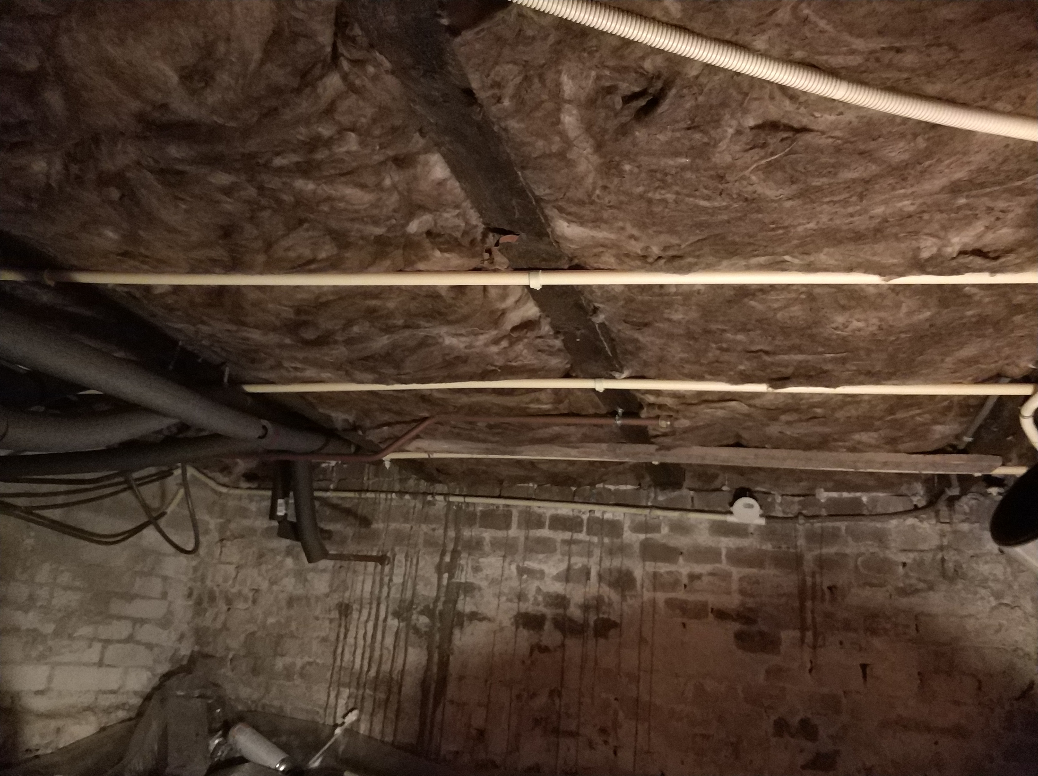

Ik had gisteren op bepaalde diepen plekken een soort drijfzand achtige situatie onder het plastic. Nu alle sneeuw weg is en het weer droog is is dat ook allemaal weer verdwenen.
Ziet er netjes uit, je hebt behoorlijk veel ruimte onder de vloer of lijkt dat maar zo? Hoeveel tijd heeft het je gekost tot nu toe (en hoeveel m2)?TimK1990 schreef op vrijdag 15 december 2017 @ 18:21:

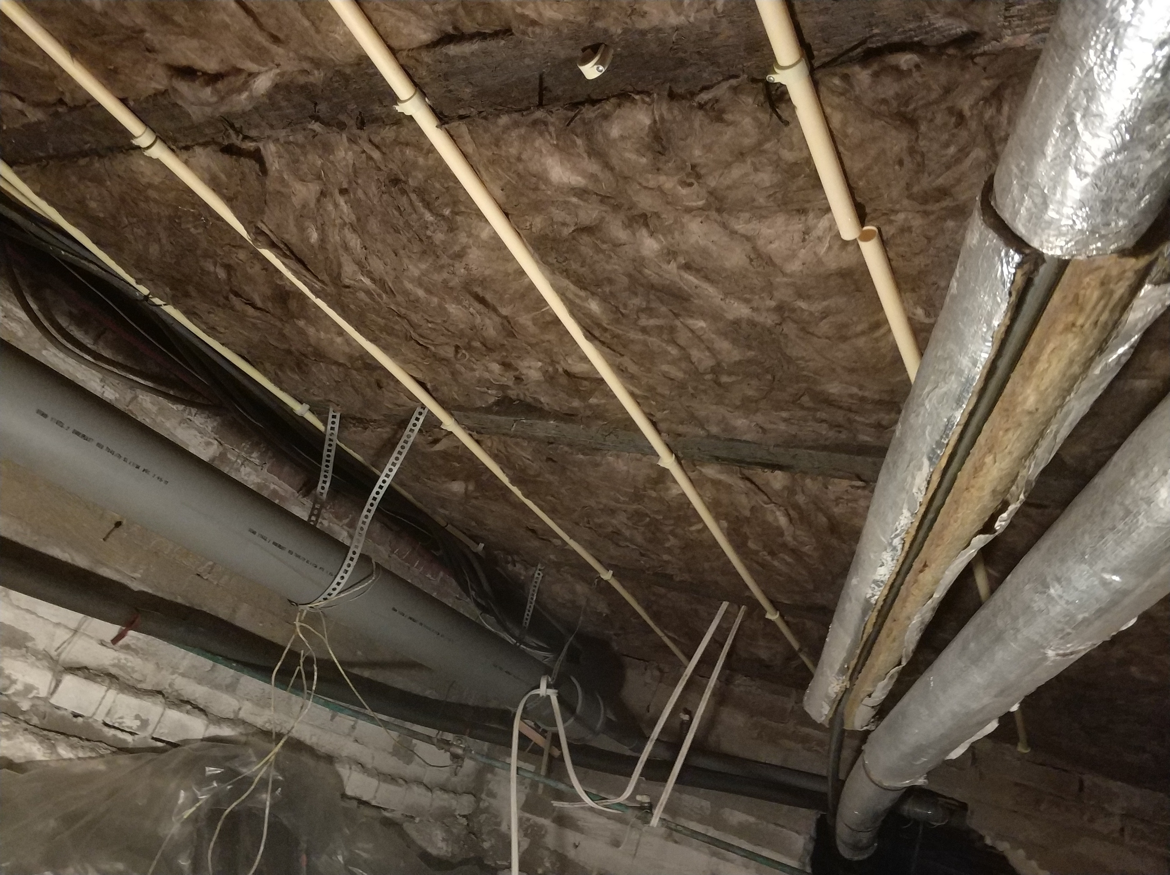

Zo de keuken is gedaan. Op 1 klein hoekje na. I hier moet ik nog even wat pijpjes plaatsen zodat ik de ventilatie niet verstoor.
Tis nog bewerkelijker dan ik had gedacht. Vooral het halen van materiaal kost veel tijd en is best zwaar.
@zandpaddo Ik heb 45 m2 in huis. En daar is de helft van gedaan! Met name het. Boven gronds op maat maken en opnieuw oprollen en dan maar de plek brengen is veel werk! Ik ben nu op de delen waar ik onder de grond de boel op maat kan maken dus. Ik hoop dat dat sneller gaat.
Ik heb een ruime meter ruimte. Dus goede werkruimte. En dus ook veel kuubjes lucht die ik nu nog mee verwarm.
Ik ben nu met alleen isolatie aanbrengen 4 uurtjes bezig geweest.
Gelukkig zijn de delen die ik nog nog moet zo goed als kabel/riool vrij! Dat scheelt veel gepruts.
Nog een mooi plaatje:

Wij hebben nu iets meer dan een jaar pirplaten in onder de vloer. T200 over de bodem, aan de randen wat losjes.
Er ligt geen vocht op de grond en er is geen stank. Sinds kort heb ik er een hygrometer liggen, en deze meet toch wel een luchtvochtigheid van 94%. Kan dit kwaad mbt werking van de pirplaten?

Bij een goede ventilatie en afscherming van de grond zou de luchtvochtigheid toch gewoon gelijk worden aan (of iig in de buurt komen van) die van buiten?TimK1990 schreef op woensdag 27 december 2017 @ 15:26:
Dan maakt het niet uit! Wel een hoge luchtvochtigheid. Bij mij is het nu 76,8%
https://www.knmi.nl/nederland-nu/weer/waarnemingen
daar staan de huidige RV% van dit moment ... dus als je daar in de buurt zit is er volgens mij niks aan de hand toch?
De rv in de bilt is nu 68 bij 5 Graden. Hij zou dus onder de 50 moeten zakken bij 14 graden die het nu is! Als ik dat even met de natte vinger mag aflezen. Ventilatie bij mij is niet subliem.
Dus daar zal het wel aan liggen. Maar 76% vind ik niet slecht.
Ik denk dat de ventilatie niet in orde is. Sterker nog, ik denk dat de ventilatie tussen m'n pirplaten en vloer gaat. Ik heb namelijk vorig jaar al aangegeven aan het isolatiebedrijf dat er lucht vanuit 2 leidinggaatjes vanuit de vloer waait. Er is iemand langsgeweest en heeft eea dichtgepurt.duvekot schreef op woensdag 27 december 2017 @ 17:45:
Maar ik zie nu dat de muren van de kruipruimte vochtig zijn. Maar ik zie ook helemaal geen ventilatie gat onder de pirplaten uitkomen. Er zouden 3 of 4 ventilatiegaten zijn, die er al zaten voordat de vloeisolatie geïnstalleerd werd. Ook nu is de rlv 93% terwijl buiten de zon schijnt en buiten de meter 75% aangeeft.
Ik ga zo eens beter kijken waar de ventilatie zit.
Edit: kruipruimte luik staat 10 minuten open en hij is al gedropt naar 89%.

Dan zou ik zeker even gaan kijken of je de ventilatie kan terug vinden en kan heropenen. Het beetje "verlies" in isolatie is dan maar jammer zou ik zeggen.Tutti-frutti schreef op donderdag 28 december 2017 @ 14:07:
Aan de achterzijde zie ik wel een rooster net onder de platen uitkomen. Er zouden daar 2 ventilatiekokers moeten zitten.TimK1990 schreef op donderdag 28 december 2017 @ 14:40:
Aan de voorzijde kan ik deze aan de buitengevel niet vinden, en zie ik alleen wat open voegen. Maar de spouw is wel nageisoleerd ergens in de jaren 80-90. Maar er zou dan normaliter toch ook ergens een opening/gaten moeten zitten in de kruipruimte? Die kan ik dus niet vinden. Misschien dat de pirplaten de ventilatie van de voorkant afdekken. In dat geval lijkt het dan wel bewust genegeerd te zijn door het isolatie bedrijf.
Feit is wel dat ik nu wat schimmel zie op het betonwerk.
Nu moet ik er op een of andere manier achter zien te komen waar de lucht van de open voegen aan de voorzijde heen gaat. Ik ben zelf bang dat dit tussen de vloer en isolatie komt (de pirplaten zijn dacht ik op latten gemonteerd), omdat ik tocht voelde komen uit inmiddels dichtgepurde leiding-gaten die uit de vloer de woonkamer inkomen.
Dat zou wel vreemd zijn. Dat betekend in feit de als het zo je isolatie nu in vedergeval gedeeltelijk niets doet omdat er buiten lach boven zit. Mag een beste aanfluiting zijn als dit zo is.Tutti-frutti schreef op donderdag 28 december 2017 @ 15:11:
Nee precies. En om die reden heb ik ze vorig jaar terug laten komen. Maar ik betwijfel of het probleem verholpen is. Ze hebben namelijk ook de leidinggaten dichtgepurt, die het symptoom juist naar voren brachten. Mijn vermoeden is dat er nog steeds buitenlucht boven de isolatie komt, en dat dit de buitenlucht is die via de ventilatievoegen de kruipruimte zou moeten ventileren. Maar ik weet helaas niet hoe die kanalen/spouw van origine lopen. Zou ook niet weten hoe ik daar achter moet komen.TimK1990 schreef op donderdag 28 december 2017 @ 15:13:

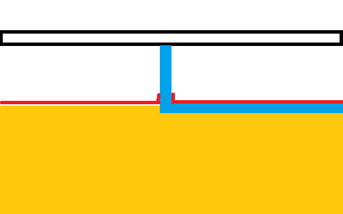

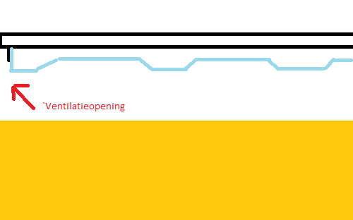

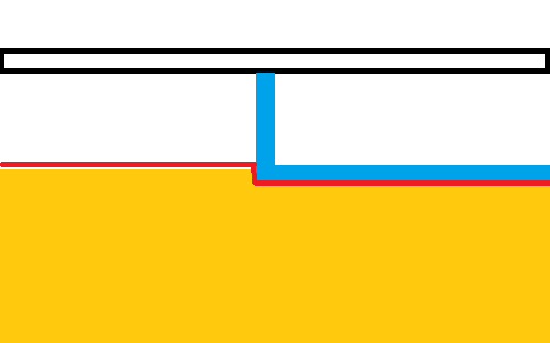

Heeft er iemand tips voor het luchtdicht maken van een kruipruimte onder een houten vloer? Door het drukverschil komt er een muffe lucht de woonkamer binnen.
De kruipruimte licht onder een houten vloer die rust op balken en vochtwerende plaat. Hij is zeer goed geventileerd (je voelt het waaien), dus het drukverschil zal behoorlijk zijn. De lucht uit de kruipruimte kan denk ik omhoog komen door i) twee convectorputten, ii) langs de plinten, en iii) de kieren rond een vloerluik.
Er is deze zomer tonzon bodemfolie + luchtzakken onder de vloer geplaatst. Daarnaast zit er tonzon folie rond de convectorputten. Ik zit dus te denken om alle overgebleven kieren met een siliconen kit en een rol alu tape te dichten. Maar wat is de beste manier om dit aan te pakken? Hoe vind ik de meeste kieren? En is dit het juiste materiaal?
Wellicht relevant: wij hebben een lekkend riool gehad in dezelfde kruipruimte. De tonzon bodemfolie was over de rioolpijpen heen gelegd en de lekkage is lekker gaan broeien onder het materiaal, met als gevolg flink muffe lucht en rioolvliegjes in de woonkamer. Het riool is nu vervangen door pvc. Het was een allegaartje van gres, gietijzer en asbest buizen; dat is er nu bijna allemaal uit (een laatste stukje wordt volgende week vervangen). Maar de stank is een beetje terug gekomen, en hangt samen met de hoeveelheid regen die er valt. Ik vermoed dat dit komt door een combinatie van het laatste stukje lekkende buis en wellicht ook stank die omhoog komt in het overbelastte riool buiten het huis. Ik wil nu zowel de oorzaak aanpakken door het laatste stukje pijp te vervangen, als ook de symptomen bestrijden door de luchtwegen van kruipruimte naar woonkamer te minimaliseren. Alle advies is zeer welkom!
Das het probleem met een houten vloer, die mag je naar mijn weten (en navraag) niet helemaal afsluiten. Wellicht is afgraven de beste optie met nieuw zand erop?
nel!s schreef op maandag 1 januari 2018 @ 19:20:

Ik heb dit inderdaad ook gelezen, maar dacht dat het in mijn geval niet op ging omdat er vochtwerende platen onder de houten vloerdelen liggen. Die kan ik sluiten onder de plinten zonder daarmee direct het hout te beinvloeden. Het hout kan nog voldoende werken, en aangezien de platen het ademen al tegengaan zal je nauwelijks verlies van ademing krijgen. Correct?TweakersAddict schreef op maandag 1 januari 2018 @ 19:33:
Het vervangen van zand is geen slecht idee, ten minste op de plekken waar het oude riool heeft gelekt. En daarna weer afdekken met bodemfolie. Dank!
Hier is het ook gelukt om het grootste compartiment van de vloer vanuit de kruipruimte te isoleren in de kerstvakantie, de rest volgt nog als ik weer nieuw materiaal heb gehaald. Gekozen isolatie is Knauf Naturoll, dikte 14cm ivm balkhoogte houten vloer. Het verwerken viel me 100% mee, totaal geen last van irritatie oid van de glaswol. Uiteraard wel handschoenen gebruikt.

2. Ik heb onder keuken/meterkast een aantal leidingen die half/helemaal in het zand liggen. Eroverheen met de folie zorgt ervoor dat ik gaten/snedes moet maken op de plekken waar de leidingen omhoog gaan en daarna weer dicht-tapen. Eronderdoor kost me wat graafwerk (5-10cm diep over een paar meter, 2 leidingen van ~60mm diameter). Wat zouden jullie doen? Is het een probleem dat het folie ook niet kan opdrijven op die plekken bij eronderdoor gaan?
Bovenlangs:
Onderdoor:
Poll: Bodemfolie bovenlangs of onderdoor?
• Bovenlangs
• Onderdoor
Tussenstand:
Ook een poll maken? Klik hier
3. De ventilatieopeningen zitten nu half verscholen achter de broodjes bij de voor- en achtergevel. Daar moet ik dus rekening mee houden als ik eps ertegenaan ga plakken. Hoeveel ruimte moet ik daar vrijhouden? Exact dezelfde doorgang, of ruimer uitlopend? Vertikaal geen probleem of toch een schuine 'aanloop' ernaartoe?
Bovenlangs:
Onderdoor:
• Bovenlangs
• Onderdoor
Tussenstand:
3. Ik heb pvc buis rond 125mm (ca 40 cm lang) door midden gezaagd en met de open kant verticaal tegen de gevel gezet. (Ter plaatse van het ventilatiegat). Dat afgepurt en klaar is Klara

Folie over de buis. Als die buis ooit lek gaat heb je de zooi liever onder de folie in de grond dan dat het over je folie loopt.

Inmiddels zijn ze langsgeweest. Alles is netjes nagelopen en er bleken aan de voorkant dus 2 luchtkanalen geblokkeerd te zijn door de isolatie, en tevens kon daar de lucht boven de isolatie komen. Dit is vrijgemaakt en afgedicht. Achterin hebben ze ook de ventilatie gecheckt, en hier is ook nog wat afdichtingswerk gedaan. Alles is netjes opgelost, en de ventilatie (en isolatie) kan zijn werk weer doen.Tutti-frutti schreef op vrijdag 12 januari 2018 @ 17:02:
Inmiddels heb ik nog een filmpje gevonden met de kruipruimte nog voordat de isolatie was geinstalleerd. En warempel... een luchtkanaal welke nu dus niet meer zichtbaar is. Tevens zit deze ook op de plek waar de tocht uit de leidinggaten vandaan kwam!
Ook zojuist nog gekeken met een endoscoop, maar ik kom helaas niet alle bochten door dat ik daadwerkelijk de pir-platen zie. Maar voor mij is het wel duidelijk wat er aan de hand is. Ik heb inmiddels het isolatiebedrijf weer gemaild, en hoop dat het netjes wordt opgelost.
In Domoticz zie ik dat de daling ook is ingezet in de luchtvochtigheid. Voorheen continu tussen de 92-96% Na 2 dagen zit deze inmiddels op 84%. Ik verwacht dat deze komende nog verder daalt tot +-75%.
