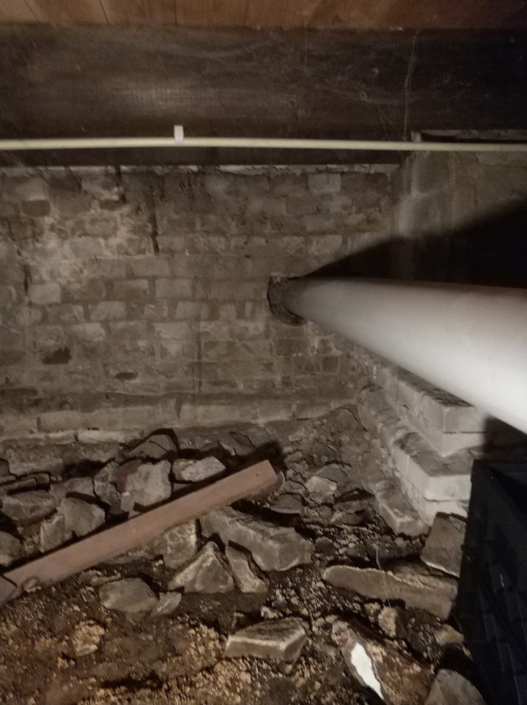

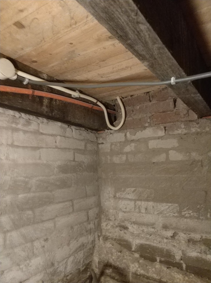

Nu heb ik de zolder bijna klaar, dus kan verder met het volgende project, de kruipruimte. Zolder is geïsoleerd met pir platen van 120 MM, en heb nog een aantal pakken over, echter niet genoeg voor de gehele kruipruimte. Nu is het materiaal gewoon nergens te krijgen, heeft iemand inside informatie over eventuele veranderingen in de Pir markt? Komt er weer voorraad? Dalen de prijzen weer? Vorig jaar heb ik €55,- per pak betaald, nu zijn de prijzen tegen de €100 per pak... Hoe hebben jullie (de mensen die pir onder de vloer hebben gestopt het afgelopen jaar) dit gedaan en ervaren??

Prima idee om naar b keus te kijken, had ik nog niet eerder aan gedacht. Dus ik ben vanmiddag even op pad geweest, heb een bestelling de deur uit gedaan, wordt volgende week al geleverd. Ipv 12cm dikte is het nu wel 16cm geworden, past nog net door het kruipluik.

Ik ben op het moment ook bezig om eens te kijken of ik mijn kruipruimte kan isoleren. Ik ben al een tijdje aan het spitten op het internet maar kan helaas niet echt een sluitend antwoord vinden.
Mijn huis is van ongeveer 1905 en heeft een vloer van balken met houten planken erop. De kruipruimte is ongeveer 25 cm hoog(onder de balken) en de bodem is droog zand(Ja echt heel erg droog). Nu wil ik eigenlijk mijn kruipruimte helemaal vol storten met isolatie (schelpen of bolletjes). Nu word op internet het belang van ventileren overal verkondig anders krijg je houtrot.
Wie kan mij vertellen of dit ook voor vocht of houtrot problemen gaat zorgen?

Schelpen of bolletjes zijn 'ademend'... dus normaal zou dit geen probleem mogen zijn...
en anders stort je 24,5 cm schelpen/korrels.. ;)

Zoals hier eerder vermeld, kijk even op de site van Tonzon. Daar is een link met een onderzoek van TNO over kruipruimtebodem isolatie. Conclusie: Schelpen of chips of korrels helpen wel tegen het vocht maar werken averechts (!) met isoleren.
maxkoe schreef op vrijdag 17 november 2017 @ 16:59:
TrinaSolar All Black 2377Wp (DC) + SMA SB 2.5 ozo | TrinaSolar All Black 1127 Wp (DC) + SMA SB 1.5 wnw | JASolar All Black 500Wp (DC) + APS YC500I wnw | In de maak: JA Solar 1231 Wp (DC) + SMA SB 1.5 wnw | OptiTrac Global Peak AAN | Kruimte iso Rc 4.41

Ook ik heb het topic al meerdere malen gelezen. En toch is het mij nog niet helemaal duidelijk wat de beste manier is.
Wij hebben een huis uit 1927. Houtenbalken vloer, redelijk vochtig zand en een hoogte van een meter.
Toen wij hier kwamen wonen hadden de vorige bewoners de koekoek dicht gestort, alle overige ventilatie ook en stonk het in de kelder naar vocht en stonden er kleine plasjes in de kruipruimte.
Heeft het heel erg van invloed op de totale isolatie als enkel tussen de balken isoleert?
En wat is met betrekking tot vocht verstandig materiaal?
En loont het om een vocht scherm (T 200) neer te leggen?

Kijk ook even naar de adviesmodule op milieucentraal https://advies-op-maat.mi...oerisolatie&positie=start
Bodemfolie gaat absoluut helpen om de luchtvochtigheid te reduceren (en stank/geur te verbeteren). T200 PE folie werkt daarvoor prima en kost weinig. Herstel ook de ventllatie!
Zoals je in de module van Milieucentraal kunt zien moet je bij een houten vloer met dampopen materialen (of thermokussens) werken:
Glaswol 12 cm
Steenwol 14 cm
Thermoskussens 3 kamers
Vlasplaten 14 cm
Geëxpandeerde kurkplaten 13 cm
Houtvezelplaten
Steenwol, etc. breng je typisch tussen de balken aan. Op zich is hout een matige isolator van zichzelf. Met al die beschikbare ruimte zou je ook nog kunnen kijken naar een hybride oplossing met isolatie tussen de balken in combinatie met een ander soort (uit bovenstaande lijst) eronder.

In principe heb je gelijk. Het is bij mij dan wel zo dat ik dan de kruipruimte helemaal vol wil storten. Dan heb je in principe geen ventilatielucht meer.
  • TweakersAddict
  • Laatst online: 20-12-2021
De vraag is of je dat wilt doen want alles wordt dan afgesloten en als er vocht is kan niet weg met mogelijke gevolgen vandien.
Beter is (als je de mogelijkheid heb) om op de kopse kanten van het huis elk twee ventilatieopeningen te creeren (baksteen breedte) en de buitenlucht lekker door de kruipruimte heen te laten gaan. Dan droogt ze op.
Dik landbouwplastic folie op de grond voorkomt verdamping uit de grond. Als je last heb van grondwater eerst twee/drielagen bubbeltjes plastic eronder leggen. Dan drijft het geheel omhoog en weer naar benee wanneer nodig. Niet vastmaken aan de zijkanten en ruim overlappen als je naden hebt.
Ik hoop dat je hier wat mee kunt.

Nee niet echt. Je draagt nu een oplossing aan om mijn kruipruimte droog te houden. Dat is mijn probleem niet. Ik wil graag mijn vloer isoleren. Het idee was daarbij om de hele kruipruimte te vullen, met schelpen of parels. Mijn vraag was dan ook of dit problemen gaat geven met vocht. Die rapporten van TNO zeggen dat er veel warmte verlies is via de buitenmuren. Die heb ik dan ook geïsoleerd dus dat probleem ook weg genomen.

In principe zijn die schelpen hier toch juist voor? O.a. omdat daar zoveel kalk in zit dat het eventueel vocht zal binden?
M.i. een uitzonderingssituatie (houten vloer, zeer beperkt ruimte, geheel vullen met schelpen) waar het lastig voor zal zijn een definitief standaard antwoord op te krijgen.

een vraagje, verschillende van mijn muren in de kruipkelder zijn nat.
Op de vloer is beton gegoten met daar in een 'groef' waar water natuurlijk wel kan gaan en ook richting een overloop in het geval dat het te nat zou worden in de kruipkelder.
Met wat kan ik het beste mijn muren behandelen voor vocht tegen te houden? Buitenkant isoleren is niet mogelijk ivm dat er rond het huis 20-30cm beton is gegoten met daar dallen op.

Eerst maar eens het grote puin er uit. Ik vul elke keer een Jumbo krat die je krijgt bij het bestellen van je boodschappen. Die zijn lekker stevig en die passen precies door het luik in de kelder.
Hoe maak ik het makkelijkst de doorvoer van het riool dicht en tevens niet vocht doorlatend?
Riooldoorvoer
Ik neem toch aan dat Pur weinig helpt om vocht tegen te houden?
Daarnaast kom ik op een aantal plekken verbindingen met de buren of spouw tegen. Deze kan ik neem ik aan wel netjes dicht purren?
Verbinding met buren
Zoals je ziet in de eerste foto genoeg puin om te ruimen ;)
