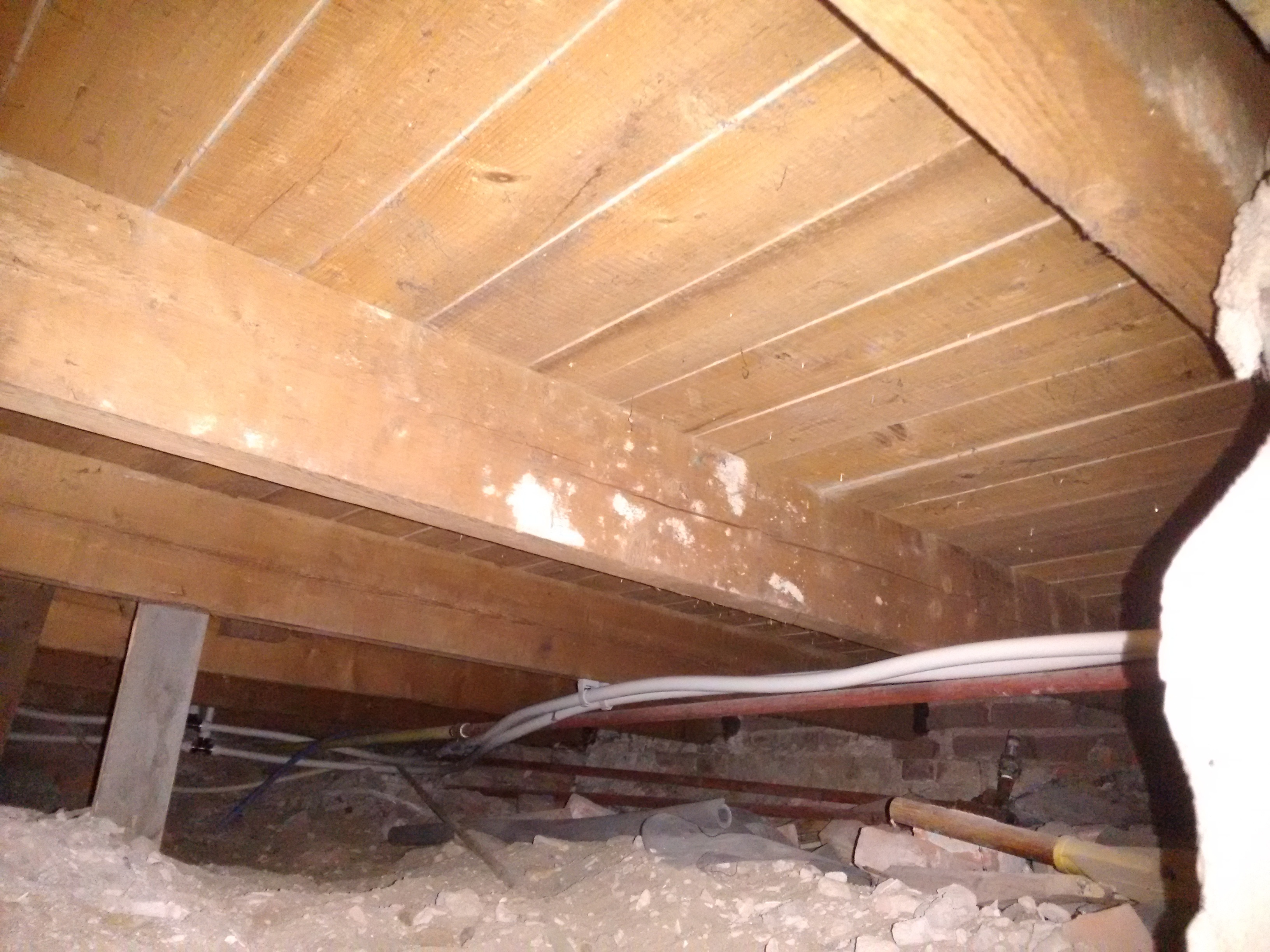

Nu het toch wat kouder word merken wij dat we de vloer van ons net gekochte huis (januari dit jaar) onaangenaam koud is. Nu wil ik dit zelf gaan isoleren maar ik heb een aantal vragen.
Situatie:
Ons huis komt uit 1930 het is heeft dus houten vloeren. We hebben een semi droge kruipruimte met ongeveer een meter werkruimte. Toen wij het huis kochten was elke ventilatie gat dicht gemaakt met pur. De koekkoek van de kelder volgestort met zand en elke mogelijke ingang naar de kruipruimte afgetimmerd met hout + folie.
De kruipruimte was toen ook behoorlijk vochtig. Lagen plassen water en stonk naar schimmel. Ondertussen heb ik alles opgemaakt zodat het kan ventileren en zijn alle plassen verdwenen. Het zand is licht vochtig. Als je er lang met je knieën in zit is je broek nat. Ik weet niet of dit nog verder verbeterd.
Onze vloer bestaat uit heel wat hobby lagen:
- Houten Balken
- Houten vloer
- Tegels (verlijmt aan de houten vloer)
- Linoleum/Gietvloer (niet helemaal duidelijk wat het is)
- Ondervloer
- Laminaat
Nu zie ik persoonlijk de meeste heil in EPS platen vanwege de verwerking. Echter wat ik niet wil doen is vocht opsluiten. Wat is in mijn situatie nu het beste om te doen? en waar moet ik op letten?

Ik zou in elk geval op het zand een goede dichte folie leggen. Dan verminder je de damp die uit de grond opkomt.
Verder waarom geen steenwol (open) aan de onderkant van de vloer. Dan sluit de de houtenvloer niet op.
verwerkt ook nog makkelijker (niet fijner) met gewoon een nietpistool.Kun je blijven ventileren, maar trekt die koude lucht niet direct langs je houtenvloer af.

Ik zou bij houten vloer gewoon de bodem afsluiten en minerale wol gebruiken. De onderkant van de balken zou ik open laten, alleen tussen de balken isoleren zodat je de vloerconstructie niet opsluit.

let even op, ik geef je het verhaal van mijn ouder hun kruip ruimte.
jaren geleden hebben die een uitbouw geplaatst aan de achterkant.
hier door zijn die ventilatie gaten naar de kruipruimte aan de achterkant dicht gemaakt.
nu heb ik 2 jaar geleden de kruipruimte geïsoleerd, en die was goed vochtig en schimmelig.
(jakkes, daar door heen kruipen was geen lolletje.)
toen kwam ik er achter dat de ventilatie gaten aan de voorkant vol met zand waren geraakt.
die weer open maken was een grote verbetering, maar na 2 jaar was nog niet al het vocht uit de grond getrokken.
het duurt dus erg lang (meer als een paar jaar) voordat al het vocht weer uit die ruimte is.
(dus misschien is het verstandig om eerst de zaak verder te laten drogen voor dat je iets gaat doen.)
ander dingetje, een huis uit de jaren 30, dat zijn dus geen betonnen funderingen?
waarschijnlijk is die gewoon gemetseld.
de eerste 30-40 jaar hebben dat soort funderingen geen problemen, maar water trekt er wel in.

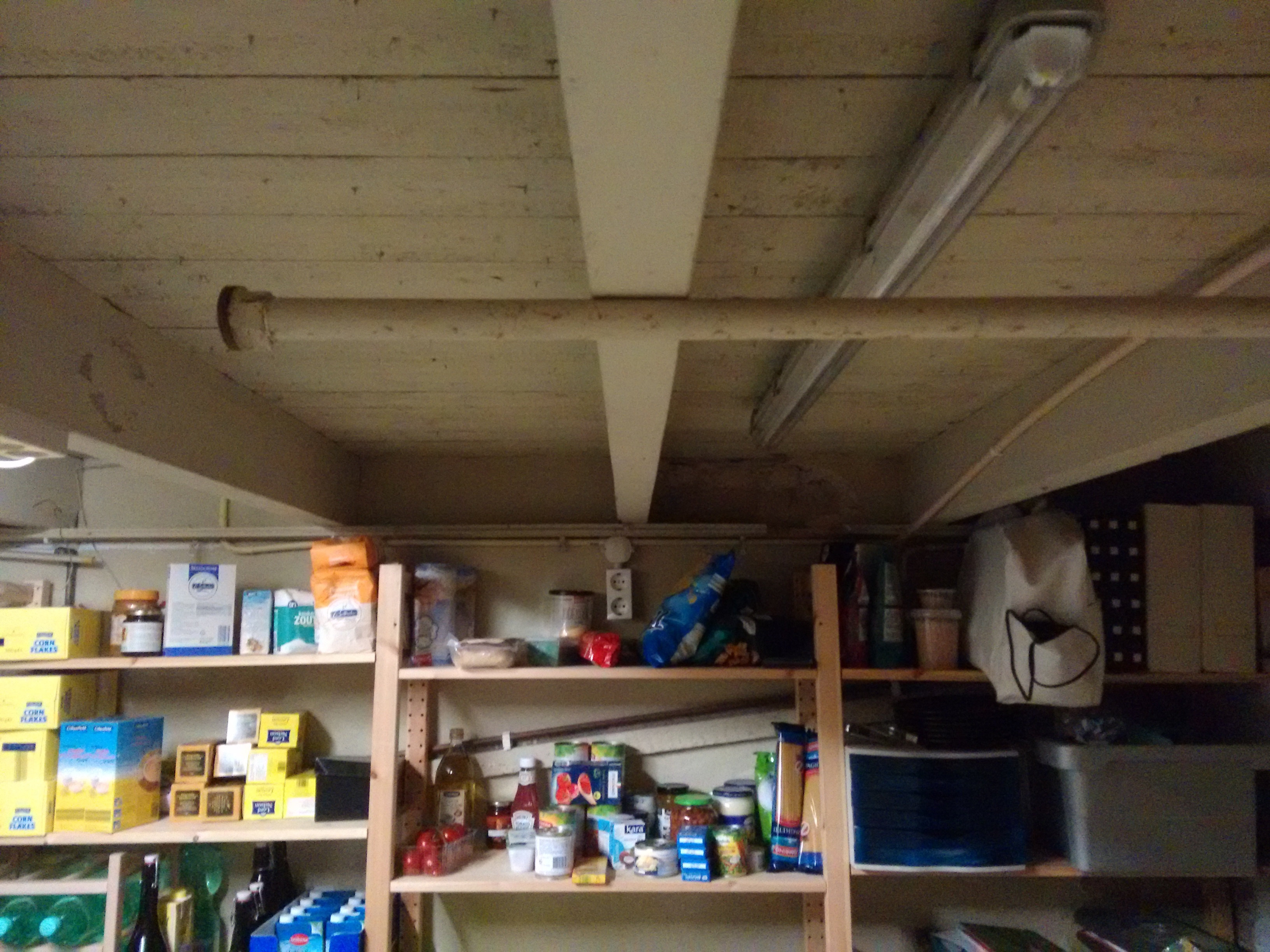

Ik ben aan het nadenken over mogelijkheden voor het isoleren van de vloer. Het gaat om een woning uit 1910 gefundeerd op staal. Hierbij zit er om de meter ook nog een kolommetje stenen om de vloerbalken te steunen. Hoe belangrijk die kolommen zijn weet ik niet, op veel plaatsen lijken ze gewoon los te liggen (dus rust de balk op die plek niet op de stenen). De kruipruimte is daarnaast zeer laag - je kunt je bijvoorbeeld niet omdraaien van buik naar rug en omgekeerd.
Ik zit me nu af te vragen of het überhaupt mogelijk is om de vloer van onderen te isoleren. Het is sowieso al vrij lastig om van de ene kant naar de ander kant van het huis te komen (kost rustig vijf minuten) wat met isolatiemateriaal natuurlijk alleen nog maar lastiger wordt. Zijn er briljante manieren voor om dit te doen of kan ik beter gaan nadenken over isoleren van bovenaf?
Een andere optie zou ook nog kunnen zijn de vloer en vloerplanken te verwijderen maar de balken te laten zitten. Dan tussen de balken isolatiemateriaal te klemmen en de vloer weer terug te leggen. Als het isolatiemateriaal niet dikker is dan de vloerbalken (10 cm volgens mij) wordt de ruimte die ik heb in de kruipruimte daar ook niet kleiner van.
Wat zou de echte tweaker doen in mijn situatie?

cyberstalker schreef op zaterdag 3 december 2016 @ 18:44:
Als je de kruipruimte niet gaat gebruiken dan kan je deze vol laten spuiten met EPS parels (worden ook voor spouwmuurisolatie gebruikt). Als er nog onder wilt kunnen dan is het verwijderen van de vloer en het plaatsen van isolatie tussen de balken een optie. Ik zou dan wel kiezen voor Pir plaatsen ipv EPS. Is wel te doen in een klushuis. Je kan het dan mooi luchtdicht afwerken.

Jelte schreef op zondag 23 oktober 2016 @ 17:31:
Ik heb een huis uit 1912 en wil de vloer gaan isoleren. Nu zit er ook een kelder onder waar ik nu nog net tussen de balken kan staan. Her en der geven ze op internet aan dat je steen/glaswol moet gebruiken. Maar dat is niet fijn als je de ruimte eronder nog als kelder wil gebruiken en het te laag is om ook nog af te sluiten met bijvoorbeeld gipsplaten.
Dus welk isolatie materiaal is het slimst om hier te gebruiken tussen de balken en hoe monteer je die?
Het gaat dus om een stuk boven de kelder:
En een stuk in een lage kruipruimte:
Balkmaat is iets meer dan 160mm en tussen de balk zit net geen 600mm.
Ik zie tonzon veel te vaak en vertrouw het eigenlijk niet. Of is het toch wat?
Anders ga ik voor glas/steenwol in de kruipruimte.
Maar wat dan voor boven de kelder?
Ik heb vrijwel dezelfde constructie als jouw kruipruimte foto.
Ik zie overal wel oplossingen voor zelf isoleren, maar het exacte materiaal kan ik even niks over vinden.
Het liefst wil ik tussen de balken een isolatieplaat aanbrengen.Ik vindt echt talloze 'isolatieplaten' als ik zoek op vloerisolatie. Wat moet ik aanhouden?
(jaren 50 huis/houten vloerconstructie/houten parketvloer/kruipruimte met daaronder het zand)
Nee, ik kan geen besparing opgeven.
