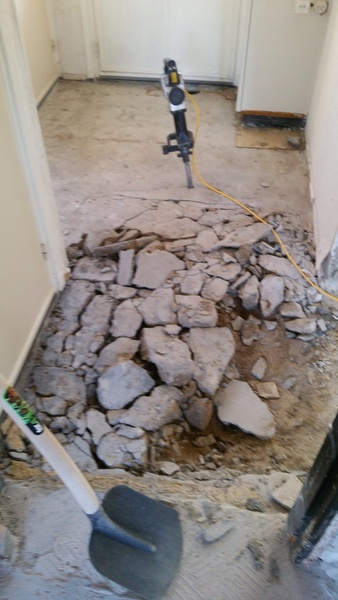

Hierbij mijn vloerisolatie. Niet in de kruipruimte maar nadat ik eerst de beton op zand vloer heb verwijderd. Vervolgens enkele lagen plasticfolie en hierboven op 15cm drukvaste XPS. In de bovenste laag heb ik wel een aantal elektrabuizen uitgesneden. Hierbovenop komt vloerverwarming. Al met al een mooie verbetering, zeker gezien de 3cm beton die ik op sommige plekken maar tegenkwam...
Vloerisolatie 1
Vloerisolatie 2
  • blissard
Zo, goed bezig. Dat is een wereld van verschil straks. Wat voor een vloer stort je op de xps?

Unneoetech schreef op maandag 18 januari 2016 @ 12:39:
Hierbij mijn vloerisolatie.... Hierbovenop komt vloerverwarming.
Gaat dat allemaal wel passen? Het lijkt alsof er nog maar weinig ruimte over is onder de kozijen.
Gewapende constructievloer ~12cm? Dekvloer + vloerverwarming 6cm? Afwerking (tegels/laminaat) 1,5cm?
Dan zit ja al snel aan bijna 20cm.

Op de drukvaste isolatielaag komt meteen 5cm vloerlaag met hierin de wapening en de vloerverwarming netten. In de beton zitten ook vezels verwerkt en dit zou voldoende moeten zijn volgens de firma. Ik heb nu zeven cm onder de dorpel dus dit zou moeten lukken.
  • blissard
Oké, ben wel benieuwd hoe dat er uit ziet bij aanbrengen ( foto's... 😃 ) . Als die xps stabiel en stevig genoeg is zal die 5 cm vezelversterkte beton wel voldoende zijn.

Brr... mij lijkt 5cm gewapend beton bijzonder weinig voor een vloer! Voor alleen een dekvloer met vloerverwarming is dat al het minimale namelijk ivm scheurvorming.
Vraag dit zeker nog even ergens anders na, bij een constructeur ofzo.

inmiddels 5 uur bezig geweest met puin ruimen en spinnenwebben raggen. Drie kruiwagens weten te vullen met puin en nu nog drie ruimtes te gaan :+ daarna lekker isolatie plakken zonder dat er stukken steen in je rug prikken
