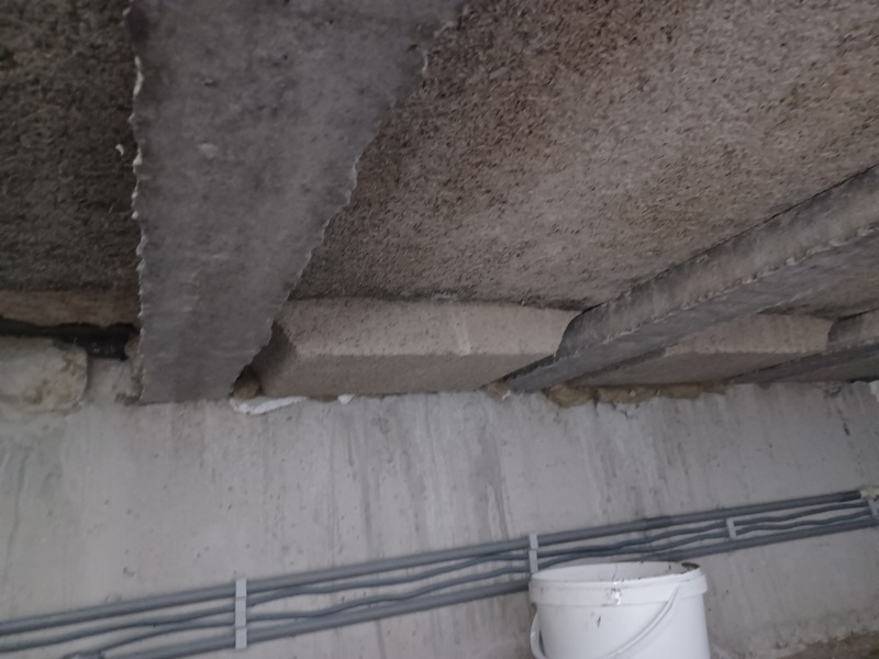

Hierbij ook een vraag omtrent het isoleren van mijn kruipruimte. We hebben een huis uit 1927. Houten balken vloer en een gemetselde fundering direct op het zand. De kruipruimte is helaas niet zo diep. Aan de voorzijde onderkant balk tot zand 35 cm. Achterzijde onderkant balk tot zand 40 cm. De balken zelf zijn 15cm. In het midden van de kamer loopt nog een onderslagbalk. Maar ik kan eventueel aan de andere zijde van de kamer ook een kruipluik maken.
Er staat geen water in de kruipruimte, maar het zand is niet droog, voelt vochtig aan. Meterstanden zijn tussen de -0,75m en de -0,85m vanaf het maaiveld. Wel helaas iets verderop in de straat gemeten.
Nu gaan wij een nieuwe vloer leggen op de bg. Hiervoor willen wij een droogbouw vloerverwarming nemen. Opbouw is dan, houtenbalken, planken, osb laag (of mogelijk de oude spaanplaat laag) en daarna warp of rfloorzz. Aangezien ik liever mijn woning verwarm en niet alleen mijn kruipruimte, wil ik mijn vloer isoleren.
Alleen de ruimte zelf is dus helaas beperkt. Een isolatiebedrijf gaf aan dat het alleen mogelijk was met bodemparels. Maar dat lijkt mij niet zo efficiënt. Je zorgt dan alleen dat de kou uit de bodem niet omhoog komt. Je isoleert niet de vloer zelf. Nog even los van het probleem als je bv riolering vervangen moet worden en je tussen de balletjes zit.
Mijn voorkeur zou eerder uitgaan voor bodemfolie (ivm de grondwaterstand en vochtig zand) en daarnaast tonzon folie tussen de balken. Alleen volgens dat isolatiebedrijf is daarvoor de ruimte te beperkt.
Kan er iemand mij vertellen of de ruimte daarvoor echt te krap is? Of dat ik het zelf doe (ben gelukkig redelijk dun) en eventueel wat extra gaten maak om in de kruipruimte te kunnen. Het is namelijk 1 groot geheel, 4 meter breed en 11 meter lang.
En omdat foto's meer dan duizend woorden zeggen, hierbij eentje van mijn kruipruimte :)
Afbeeldingslocatie: https://tweakers.net/i/B3zW0RtSrBCPELDH8ex6I9ctHXY=/800x/filters:strip_icc():strip_exif()/f/image/2Kj9rUj5h7wlOwhTE7jVF3pV.jpg?f=fotoalbum_large

Wie is de mol!
Het project is zo’n beetje gestart. De vloer is schoon, werkzeil gelegd, materiaal bijna binnen, leiding verlegd en al veel nagedacht. Mijn twijfelpunt is een dichtgesmeerde ventilatie opening ( klodder cement?) aan de buitenzijde is een rooster, maar aan de binnenzijde niet zichtbaar door het cement? Of niet aanwezig? Op een ander punt is wel in de kruipruimte een rooster zichtbaar.
Het zou iets als dit kunnen zijn Afbeeldingslocatie: https://tweakers.net/i/2z7uqcfq8vjzJAnPnrXlpTVLUy8=/fit-in/4920x3264/filters:max_bytes(3145728):no_upscale():strip_icc():strip_exif()/f/image/fdQTgbwKpCjl2WnnUlrzuT0f.jpg?f=user_large
Huis is uit 1990, zijn deze ventilatie systemen er altijd met verbinding of kunnen het ook 2 losse roosters zijn die ventileren via de spouw? Ik snap niet hoe daar in de kruipruimte cement in kan zitten als het een rooster is. Is het zinvol om het open te hakken met de kans dat er geen verbinding is en ik in de spouw uit kom?
Mijn partner vindt dat het hard genoeg waait en we het gewoon kunnen laten…. En dan kom ik bij het volgende punt.
Die ventilatieopeningen en overige ventilatie via de spouw zit natuurlijk precies op isolatiehoogte. :( Ik heb oplossingen gezien waar er een extra bocht vanuit de ventilatie opening gemaakt is die onder het isolatiemateriaal uit komt, maar kan je niet gewoon een hap uit de plaat halen en op die manier een bocht creëren?Afbeeldingslocatie: https://tweakers.net/i/R5oRDUgLtoh4lnfDme9sJWpVHyo=/800x/filters:strip_icc():strip_exif()/f/image/n12lp2xyptswriEz35LNw0UV.jpg?f=fotoalbum_large

Het zou iets als dit kunnen zijn [Afbeelding]
Die ventilatieopeningen en overige ventilatie via de spouw zit natuurlijk precies op isolatiehoogte. :( Ik heb oplossingen gezien waar er een extra bocht vanuit de ventilatie opening gemaakt is die onder het isolatiemateriaal uit komt, maar kan je niet gewoon een hap uit de plaat halen en op die manier een bocht creëren?[Afbeelding]
Je hebt renovatiekokers die je schuin in de spouw boort. Zoiets als dit: https://www.sleiderink.nl/renovatiekoker-rooster
Komt je ventilatie gegarandeerd onder je isolatie uit :+

[quote]S.J.Onnie schreef op dinsdag 17 juni 2025 @ 13:09:

Hier ook het plan om kruipruimte te isoleren. Afgelopen week is plaatselijke "specialist" langs geweest en die heeft na het bekijken van de kruipruimte het advies gegeven om extra DroCom isolatiechips aan te brengen. (voorbeeld van die chips had hij ook bij zich). Dus nog extra laag bovenop de bestaande "verpakkings chips" (zoals hij dat noemde). Aanvullen tot er nog maar kleine 20 cm vrije ruimte overblijft.
Ventilatie gaten voor grootste deel afdichten en alleen bij de voordeur ventilatiegat openhouden voor het geval je een gas lek zou hebben (echt waar, zo werd het verteld).
PIR platen is volgens hem de investering niet waard, dat verdien je niet terug.
In onze gemeente (Berkel en Rodenrijs) zou ik volgens hem in aanmerking komen voor subsidie, zo ook een deeltje van de landelijke overheid.
Na het checken van de DroCom chips kwam ik tot de conclusie dat er maar 2 aanbieders in Nederland zijn. 1 in Friesland en de ander... jawel in Bleiswijk. Daar blijkt de specialist aan verbonden te zijn. Ik heb bij zijn advies dus een hoog "wij van WC-eend adviseren WC-eend" gevoel.
Ruimte tussen onderzijde vloer en onderzijde kruipruimte is circa 70 cm. Gat van kruipluik is zeer beperkt doordat deze precies tussen 2 broodjes in zit en ik het niet aandurf om die verder te vergroten. Ruimte tussen de broodjes is 34 cm. PIR platen moet ik dus gaan zagen cq snijden. Kruipkelder bestaat uit 2 ruimtes, in eerste ruimte zitten de meeste leidingen. In de 2 ruimte gelukkig veel minder leidingen en convectorput
Wat voor dikte PIR plaat zou ik nemen (of 2 dunnere verspringen lijmen), en hoe gaat ik het boven al die leidingen isoleren. Op veel plaatsen is daar amper ruimte, tenzij is alles los haal en daarna weer opnieuw (door de PIR platen heen) ga vast zetten.
Ondertussen zoonlief gevraagd of hij wat wil bijverdienen en het plan is om eind september samen een weekend onder de vloer te gaan werken.
Ben benieuwd naar jullie advies en tips.
.Afbeeldingslocatie: https://tweakers.net/i/aFw9J4OGCEjyhrT9kgq6xTSlzMg=/800x/filters:strip_icc():strip_exif()/f/image/2MG7nC5t8fAtGRkHJIN5ArMQ.jpg?f=fotoalbum_large

Allereerst: goed dat je door die chips onzin heen hebt geprikt. Die bodemchips zouden eigenlijk niet meer mogen tellen als isolatie van je vloer. En dan ook nog eens op één na al je luchtgaten dichtzetten. Een gat doet niets omdat je dan geen trek door je kruipruimte meer hebt. Man man man, wat zijn er ook hier toch een cowboys actief.
Afijn, je foto's zijn duidelijk: het is rondom de leidingen inderdaad niet makkelijk. Wat kan helpen om te bepalen wat je echt nodig hebt: wat is het bouwjaar van je woning? Of heb je toevallig de bouwtekeningen nog en weet je de exacte isolatiewaarde vanuit de bouw?
Hier op dit forum geldt meestal dat als je zelf gaat isoleren dat je het meteen zo goed mogelijk doet. Je hebt redelijk wat werkruimte, dus stel dat je nu een Rc van 2,5 hebt - gokje op basis van wat ik zie - dan is een egale laag van 8cm PIR platen al genoeg om je vloer tot een Rc-waarde van 6 te krijgen. Gezien je uitdaging met de leidingen zal dat echter lastig worden.
Je hebt meerdere opties: een daarvan is gewoon op de gebruikelijke manier PIR platen onder de balken bevestigen voor een egale laag, maar rond de plek van al die leidingen alléén de broodjes vullen (waar mogelijk).
De balken moeten het op die plek dan met minder isolatie doen, maar het lek blijft beperkt omdat daar wel die isolatie vanuit de bouw omheen zit. En alleen de broodjes vullen doet zeker ook al wat: zeker als je dan net wat dikkere platen rond die plek plakt. Bij veel moderne PS-combinatievloeren is de isolatie onder de balken ook een stuk dunner: dat wordt vervolgens gecompenseerd door veel dikkere vulling bij de broodjes (20-25cm EPS).
Een andere optie is om alles zo goed mogelijk dicht te zetten en dan de overgebleven plekken met een flexibeler materiaal te vullen. Je ziet hier nog wel eens mensen glas- of steenwol gebruiken om lastige plekjes op te vullen. Als je kruipruimte gewoon droog is dankzij bodemfolie (of chips...) dan is het geen probleem om die materialen hier en daar te gebruiken.

Hoi Guere,
Dank voor je uitgebreide antwoord.
Ons huis is gebouwd in 1982. En het is een houtskelet woning. Isolatie is matig. Weet niet welke RC waarde die vloer heeft.
Heel goed idee om ter plaatse van de leidingen de ruimte tussen de broodjes op te vullen. Hoogte tot aan de kromming is 104 mm. Plan is dan om 100 mm platen te verwerken. Ruimte onder kruipluik maar iets uitgraven zodat ik lengte van 120 cm de kruipruimte in kan krijgen. Ik denk ergens 110 platen van 120x60x10 cm dan nodig te hebben. Kruipruimte is redelijk droog. Geen folie, alleen chips.

Chips eruit (goedkope bladzuiger van P side ofzo) en bodemfolie leggen. Nu de hele tijd door die chips banjeren met die platen gaat je echt tegenstaan.
Verder goed plan. Je kunt tussen de broodjes ook gewoon EPS nemen (scheelt flink in prijs). Dan een dunne laag pir onderlangs. Zo creëer je een egale laag met minder temperatuur bruggen.

1982: Rc-waarde zal wel rond de 1,3 liggen dan. Zeker goed om de boel aan te pakken dus! De 100mm platen zijn dan prima qua toegevoegde isolatiwaarde.
Verder eens met wat GudZ zegt: die chips ga je denk ik héél snel genoeg van krijgen om daar doorheen te kruipen. Is wel echt even wat extra werk om die te verwijderen en dan bodemfolie te leggen - dus dat is aan jou - maar urenlang in die chips werken klinkt niet zo fijn.

  • maarten2333
  • Registratie: Mei 2025
  • Laatst online: 09-02 00:08
Ik ben zo blij met m'n voortgang dat ik het eigenlijk wel wil delen. Lees hier al letterlijk jaren mee, maar nu ben ik eindelijk het zelf in praktijk aan het brengen. Na weken onder de grond doorgebracht te hebben is de broodjesvloer nu eindelijk klaar om de isolatie te gaan ontvangen.
Eerst volledig vrijgemaakt van al het puin en bouwafval. Noppenfolie vloer aangebracht als werkvloer (de echte bodemfolie komt pas na alle werkzaamheden). Loze leidingen verwijderd, nieuwe leidingen langs de fundatie gevoerd netjes in klemmen. Fundatie en vloer gerepareerd waar het nodig was.
Meteen nieuwe doorvoeren voor alles en nog wat naar de meterkast en deze ook meteen op orde gebracht.
De vloer is nu klaar om te beginnen met eerst een laag van 6 cm. EPS tegen de heraklith aan te plakken en daar tegenaan komt 120, wellicht zelfs 160 mm XPS of PUR onder de gehele vloer, nog niet helemaal zeker over die keuze.
De druppel was eigenlijk een offerte van 3000 euro voor tonzon folie plakken. Bij de buren waren ze in één dagdeel ermee klaar. Sorry, maar ik geloof nooit dat zoiets ook maar enige kwaliteit bevat. Om nog maar te hopen dat het over een jaar nog hangt. Bovendien zouden ze niks hebben gedaan aan het puin, leidingwerk, enz. Nu heb ik tenminste iets aan die 40 jaar achterstallig onderhoud gedaan en kan het een soortgelijke periode makkelijk weer mee.
Bovendien ben ik ben straks voor iets meer als een derde van die prijs klaar!
Bijgevoegd de opbouw van de broodjesvloer. 5 cm. dikke heraklith platen met daarop 5 cm. betonnen vloer. De EPS komt tussen de balken, behalve dus op de uiteinden waar een dikkere heraklith plaat zit. Daaronder dus nog XPS of PIR platen. Heb proberen te rekenen in dat Duitse isolatie programma, maar daar kom ik niet uit :| Afbeeldingslocatie: https://tweakers.net/i/gbAUfEeSWXVukqPBCV_T2oeTUtY=/800x/filters:strip_icc():strip_exif()/f/image/i2hqplEbLptHl6uXAXvJMBf4.jpg?f=fotoalbum_large

Wij hebben 2 jaar geleden een huis gekocht in Lelystad. We hebben vloerverwarming en onder de vloer hangen piepschuim broodjes aan het plafond. Enkele zijn naar beneden gevallen, en het is er een zooi. Ik heb bedacht om dit netter te maken en een plastic uit te rollen, om te isoleren.
Nu zijn we vanmorgen begonnen met schoonmaken, afvoeren van tegels en stukken buis etc, en vooral spinrag weghalen. Er is goed te werken, het is zo'n 15x5m - 1 grote rechthoekige ruimte.
Ik heb 2 mogelijk problemen waar ik graag advies in krijg over hoe ik ze kan oplossen.
1) De fundamenten waren ooit op het zand, maar door de jaren heen is eea verzakt. Nu hebben we tussen alle huizen gewoon '1 grote kruipruimte'. De betonnen fundamenten staan op heipalen, maar er mist zo'n 10 a 15cm zand om het af te sluiten. Er schijnt 3 jaar geleden een flinkje rattenplaag te zijn geweest, die zo door alle ruimtes kunnen. Hoe zou ik dit kunnen afsluiten? Want plastic 'zwevend' omhoog lijkt mij vragen om gaten door dieren, of dat het gewoon stuk gaat?
2) In het midden van de zandbak loopt de standleiding schuin naar achteren weg. Hoe ga ik hier aan de voorgevel omheen werken? Maak ik een insnede, eromheen vouwen, en aftapen?
En de rommel die los ligt - stroomkabels, waterleiding naar de tuin, de glasvezelkabel die binnenkomt. Dit ligt nu allemaal te liggen. Dit vind ik rommelig, en het liefst maak ik alles netjes. Maar de realiteit is wel dat dit de kruipruimte is.. dus ik kom er nooit meer in principe. Is het raadzaam om kabels netjes aan het plafond te maken, leiding stevig te hangen, etc, of werken de meeste mensen gewoon t plastic er onderdoor.. en niet teveel omkijken?
We hebben prettig hard beton, dus het aantal gaatjes boren zal ook nog wel feest worden... Maar hoeveel werk zouden jullie in uren inschatten om - samen met Fraulein B - dit uit te voeren? (los van opruimen, egaliseren, spinrag weghalen, etc). En hoe zouden jullie de (nieuwe) piepschuim broodjes vastmaken? Want die lijken nu los geklemd te zitten, en niet gelijmd of iets..
Bedankt!
Afbeeldingslocatie: https://tweakers.net/i/6ur1quNkIQjPW25BFkSL4pZpKZ8=/232x232/filters:strip_icc():strip_exif()/f/image/PWYLzlr2elZmujIlZIjXKAx0.jpg?f=fotoalbum_tileAfbeeldingslocatie: https://tweakers.net/i/DNbaO8q3Qf-aPjJYmc3mU5jJbjA=/232x232/filters:strip_icc():strip_exif()/f/image/lzF8qJ5TGr1UqqIr9AHacuB4.jpg?f=fotoalbum_tile
