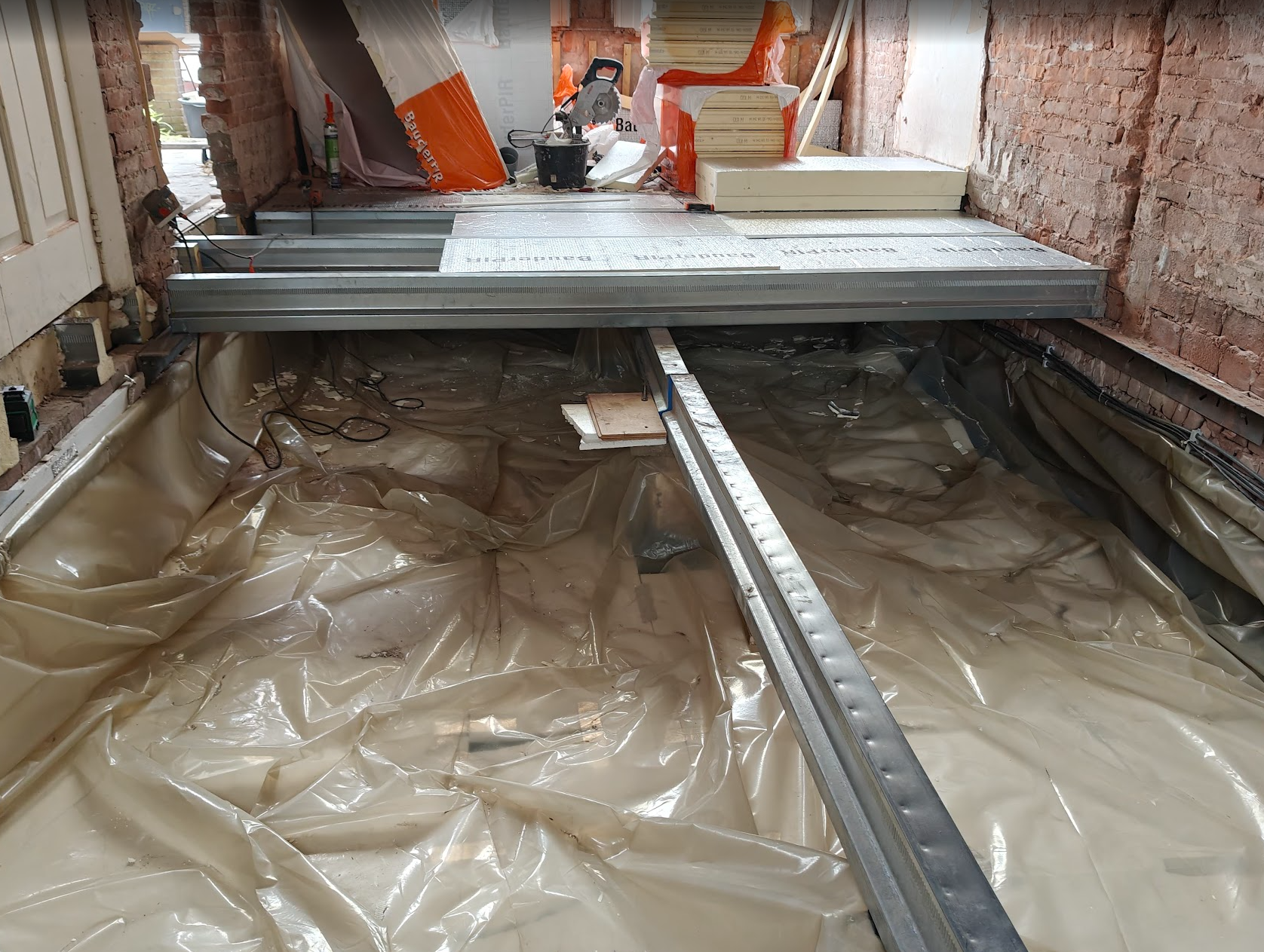

Afgelopen dagen dit topic even doorgenomen en kom op het volgende:
Huis uit 1989 geisoleerd bij de bouw met EPS, 55mm bij de balken en 120mm ertussen. Kruipruimte 90cm hoog.
Op de grond folie tegen verdampen.
Dit wil ik gaan verbeteren met 120mm dikke PIR platen. (Lijmen en eventueel schroeven) Prijs lijkt niet specifiek hoger van 120mm tov 100mm.
De ruimte tussen de balken wil ik dan vullen met glaswol.
Eromheen compriband gebruiken en de naden goed dichttapen met alluminiumtape.
Maar tussen verschillende zone's in de kruipruimte zit een kleiner gat met rioolafvoer en leidingen. Hoe zouden jullie dit deel isoleren?
Dunnere isolatie?
Isolatie die je eruit kan halen als je er langs moet?
Suggesties zijn zeer welkom.

Dat gat laten zitten tenzij dat gat een eigen aan en afvoer van kruipruimte ventilatie heeft. Als je het dicht maakt en er ventileert niets meer dan heb je een ongewenste situatie.

Bedankt, idd luchtstroom is wel gewenst. Ik bedoel meer het stukje tegen het plaffond / EPS aan, met een een extra laag wordt het te smal om je er doorheen te wurmen.
  • GoldenLeafBird
  • Laatst online: 01-10 20:55
Overweeg daar gewoon een stukje niet dubbel te isoleren? Of om de EPS weg te halen en lokaal te vervangen door PIR.
Het is niet zo dat als je 1 stukje niet isoleert dat dan je hele exercitie zinloos geworden is.
Terecht punt.
Stukje EPS weghalen en lokaal vervangen is ook een goede optie. :)

Mooi hoge kruipruimte, mooi droog. Jammer dat die buizen net bij de kruipdoorgang zijn gemonteerd.
Bij de cv buizen vernieuwing in m'n kruipruimte (Fe buizen, waren flink doorgeroest) , heb ik het zo gemaakt dat dat niet vreselijk onhandig in de weg zou gaan zitten (dat was wel zo). Maar rioolbuizen verleggen is niet iets wat je kunt of moet doen (rioolbuis afschot is vrij kritisch).
Ik zou de kruipdoorgang vrij houden, dus daar maar even niet (extra) isoleren, zodat je tenminste goed naar andere compartimenten kunt komen. Je gaat er vast wel vaker komen (om ook andere zaken wat te fatsoeneren :) )

Wij zijn bij ons klushuis waarin we alles zelf doen bij de kruipruimte aangekomen. Inmiddels de vloerplanken verwijderd, gelukkig waren de balken na 80 jaar nog in prima staat wat wel vertrouwen geeft op nog vele jaren meer. Vanwege ons budget er ook voor gekozen om bijna alle balken te latten zitten en alleen te verstevigen en de boel te isoleren. Eerst de kruipruimte puin vrij gemaakt en geëgaliseerd want een hoek was ongeveer 50 cm dieper dan de rest. Daarna wat reparaties in het metselwerk gedaan en ventilatiegaten toegevoegd.
Voor het isoleren moest in de vloerbalken op dikken, want ik had 22cm minerale wol. Ik heb dat met pir gedaan, ik dacht dat verminderd het warmteverlies via de balken misschien nog iets :) Daarna dampopen folie geplaatst middels osb latten door het pir in de balk geschroefd en daar de wol op gelegd.
Nu daarop 18mm underlaymemt geplaatst maar ik merk dat er nog een lichte buiging is als ik bijvoorbeeld op een been tussen waar de balken zitten ga staan. Ik zit te twijfelen om een 2e laag aan te brengen. Zou dat helpen?

Haaks op de onderliggende legrichting en verlijmd gaat zeker helpen.

KoenVW76 schreef op dinsdag 4 maart 2025 @ 23:30:

  • KoenVW76
  • Laatst online: 08:07
AreUhungry schreef op woensdag 5 maart 2025 @ 09:53:
Hoe heb jij de kruipruimte puinvrij gemaakt? Ik heb nu ook de vloer open en er ligt nogal wat puin in.
Simpelweg bij elkaar rapen en harken totdat we schone grond hadden, was wel even een klusje. Op een gulden na geen schatten gevonden helaas :)
  • KoenVW76
S.J.Onnie schreef op woensdag 5 maart 2025 @ 06:18:
Ik verlijm het liever niet aangezien het mocht het ooit verwijderd worden echt compleet gesloopt moet worden. Ik denk dat ik dan liever 1000 schroeven gebruik.

Ik heb een jaren 50 huis met kruipruimte, houten balken en vloer, maar zonder vloerisolatie.
Het dak, spouwmuur en de ramen zijn al geïsoleerd/vervangen en begin mei wordt de woonkamer gestucced.
Als alles toch leeg is trek ik de hele vloer eruit en ga isolatie aanbrengen.
Er was een beperkt vocht probleem, maar dankzij mechanische afzuiging is dit nu verholpen.
Afbeeldingslocatie: https://tweakers.net/i/syeEw9SC0igj6NM6KqIevxOjlFU=/800x/filters:strip_icc():strip_exif()/f/image/acy0NTmtOSVpbCrKkl6I0zKo.jpg?f=fotoalbum_large
De huidige vloerlatten wil ik herbruiken onder de balken als steuntjes en tussen de balken wil ik 12cm steenwol plaatsen.
De balken zelf zijn dan wel een koudebrug. Hebben jullie een goed idee om dit te voorkomen of verminderen?
Klus page: http://klusthuis.blogspot.com
De balk van 21cm hoog heeft dan aan beide kanten 21cm dikke isolatie zitten. Hoeveel effect zal het hebben om de onderkant van de 8cm(?) brede balk nog verder in te pakken?
Als je ruimte hebt wellicht op de balk eps/pir spijkeren mits het rondom goed kan ademen. En anders een constructie maken zodat een volgende laag steenwol goed blijft zitten
Zelf had ik ruimte tekort om de onderkant van de balken in te pakken. Maar gezien de vloer zelf bestond uit 3a4cm laag bestaande uit houten planken+underlayment+zilver folie oid, groene isoline + laminaat nam ik het maar voor lief.

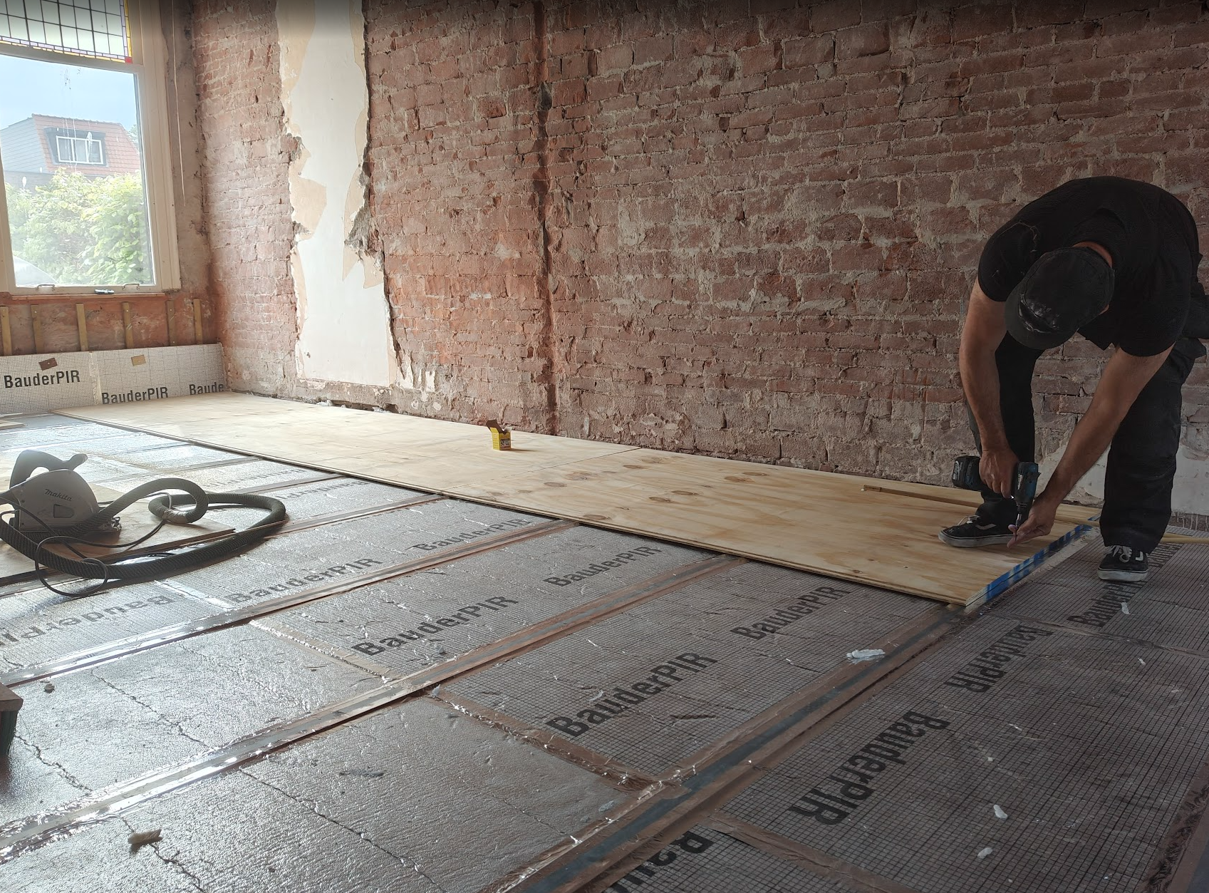

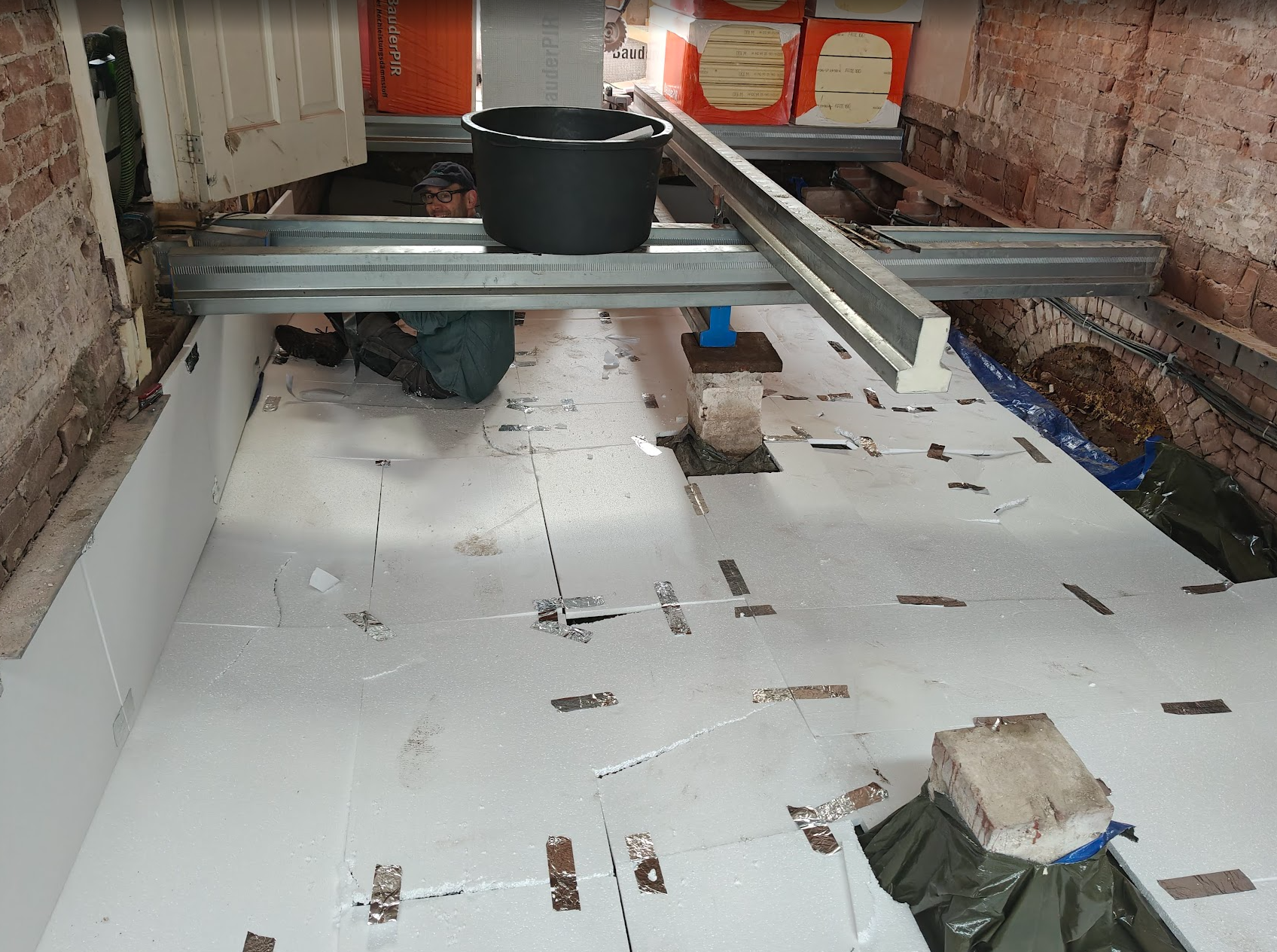

Wuursj schreef op donderdag 18 april 2024 @ 12:02:
Zo, de voorbereidingen zijn gedaan, tijd voor vloer isolatie :+
Afbeeldingslocatie: https://tweakers.net/fotoalbum/image/MkB8PhExxG9w5SqujXroiWvx.png
Het heeft even geduurd maar inmiddels is het bijna klaar :) Na bovenstaand sloop-verhaal heb ik de riolering vervangen, de gaten van de oude balken dicht gemetseld, stroomkabels en datakabels naar de schuur getrokken, regenwater opslag voorbereid, kruipruimte ventilatie verbeterd en toen ben ik begonnen met het zoeken naar steentjes die het zeil zouden kunnen beschadigen. Dat hield maar niet op, er lag hier vroeger een romeinse weg of zo. Voor de zekerheid toch maar een laagje 20mm EPS gelegd op de bodem voor een paar tientjes om het zeil te beschermen. Dat kon quick and dirty:
Afbeeldingslocatie: https://tweakers.net/fotoalbum/image/OGEeUUZdqEqzz2pvElwpUEc7.png
Het 200 micron zeil met wat slack er over heen, ook over de poeren in het midden die ik ter extra ondersteuning van een middenbalk toch wel wilde behouden. Met een geimpregneerde lat tegen de wand bevestigd:
Afbeeldingslocatie: https://tweakers.net/fotoalbum/image/MW8xSJRpf5kf2NjXjAL7XMGD.png
Later is het nog wat netter uitgestreken. Het is wel een stuk lekkerder klussen op zeil en EPS ipv natte grond!
De vloer zelf bestaat uit schuimgevulde metalen Havebo balken van de SL-combinatievloer die deels op opleggingen en deels op hoekprofielen liggen. Ipv de standaard EPS broodjes van Havebo heb ik 'gewone' 180mm PIR blokken gebruikt er tussen en dan nog eens 50mm pir plaatjes onder de balken voor het minimaliseren van de koudebrug. Simulatie in Ubakus:
Afbeeldingslocatie: https://tweakers.net/fotoalbum/image/mpIBSAUTx40eRlw1dsakSjtX.png

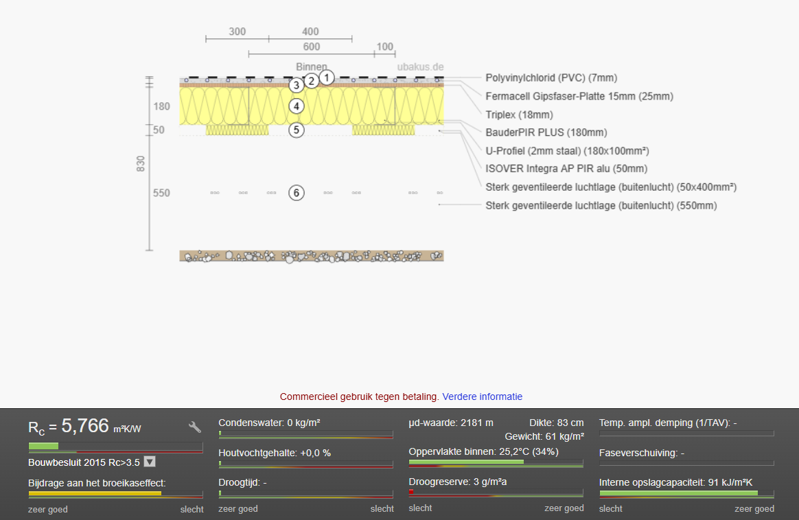

Of de simulatie van de stalen koudebrug helemaal lekker gaat in Ubakus weet ik niet. Wel zie ik de Rc waarde kelderen van 9 naar 5,766 als ik dat stalen profiel toevoeg dus het doet wel iets in de simmulatie :P

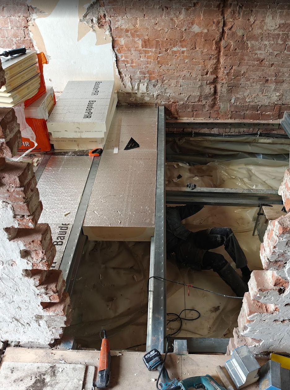

Hapjes maken in 180mm PIR platen zodat ze netjes om de HAVEBO balken passen:
Afbeeldingslocatie: https://tweakers.net/fotoalbum/image/6hieVYoTvVXysvRqdgyRryrC.png
Afpurren, aftapen en underlayment er over:
Afbeeldingslocatie: https://tweakers.net/fotoalbum/image/Q1ERAueu3ZGlHu2ZtWYrsBH2.png

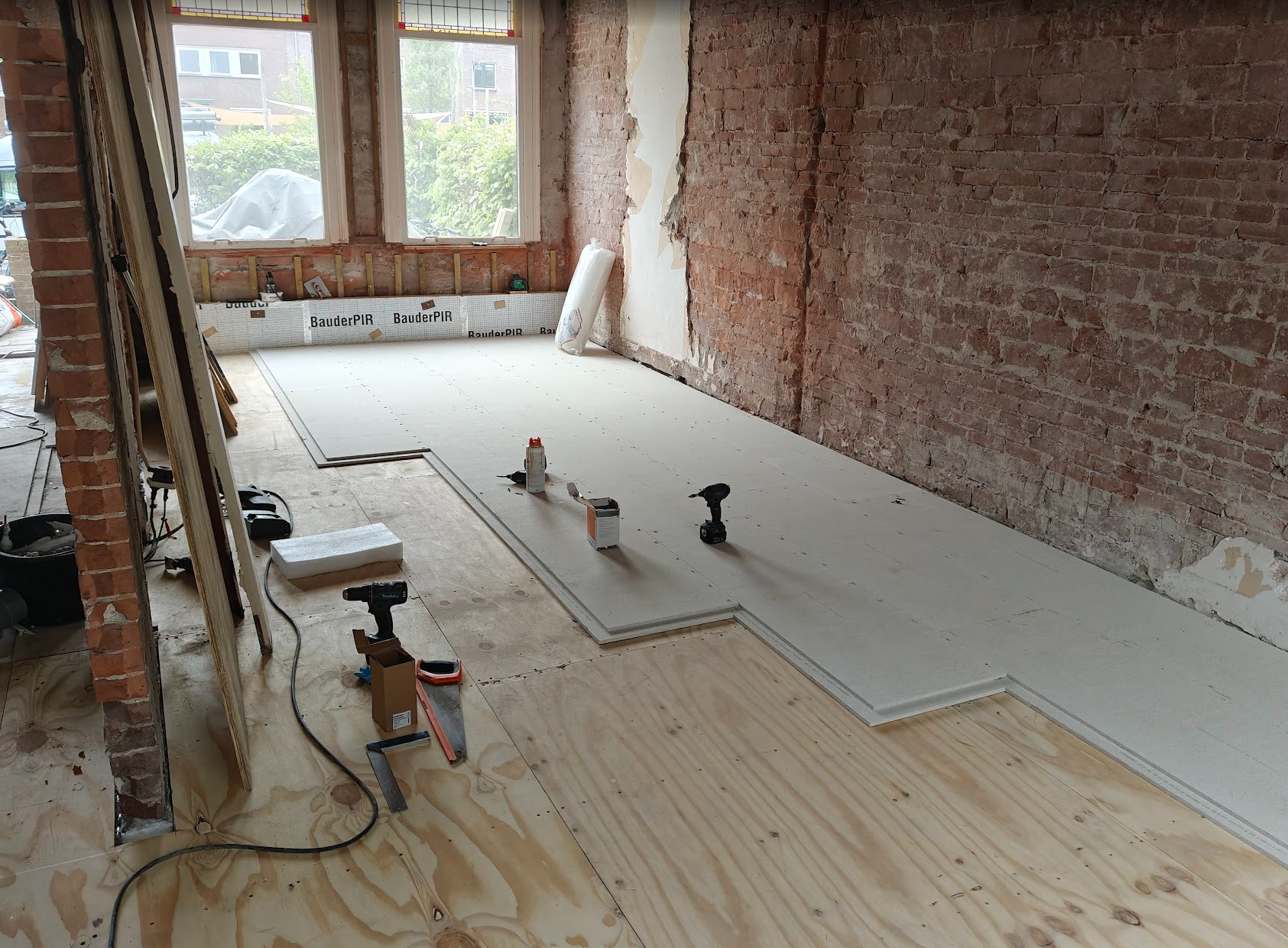

Fermacell voor de vloerverwarming en wat meer massa:
Afbeeldingslocatie: https://tweakers.net/fotoalbum/image/oduejBYPrP9xBA83dAiv9Sbm.png
De 50mm Pir plaatjes voor onder de balken liggen al klaar in de kruipruimte maar die moet ik nog vastzetten met high tack. Eerst maar het luik maken zodat ik er bij kan :P
Ik vermoed dat we warmere voetjes krijgen van de winter :)
Het maken van de hapjes in de PIR ging na wat onderzoekjes best OK met een invalzaag onder kleine hoek maar kant en klare RC6 broodjes van Havebo (die we in de aanbouw wel gebruikt hebben), gaat toch wat sneller. Echter:
- iets duurder
- dan zou bij ons voor de kruiptuimte te weinig hoogte over blijven voor de regenwateropslag
- afwijkende HoH afstanden van de balken worden lastiger dan met de PIR platen. Hoef geen probleem te zijn, bij ons was dat niet zo handig.
[ Voor 3% gewijzigd door Wuursj op 07-05-2025 16:47 ]

Wuursj schreef op woensdag 7 mei 2025 @ 12:25:
Het heeft even geduurt maar inmiddels is het klaar :) Na bovenstaand sloop verhaal riolering vervangen, stroomkabels en datakabels naar de schuur gelegd, regenwater opslag voorbereed, kruipruimte ventilatie verbeterd en toen begonnen met het zoeken naar steentjes die het zeil zouden kunnen beschadigen. Dat hield maar niet op. Voor de zekerheid toch maar een laagje 20mm EPS gelegd op de bodem voor een paar tientjes om het zeil te beschermen. Dat kan quick and dirty:
Het 200 micron zeil met wat slack er over heen, ook over de poeren in het midden die ik ter extra ondersteuning van een middenbalk toch wel wilde behouden. Met een geimpregneerde lat tegen de wand:
De vloer zelf bestaat uit schuimgevulde metalen HAVEBO balken van de SL-combinatievloer die deels op opleegingen en deels op hoekprofielen liggen. Ipv de standaard EPS broodjes heb ik 180mm PIR blokken gebruikt er tussen en dan nog eens 50mm pir onder de balken voor het minimaliseren van de koudebrug. Simulatie in Ubakus:
Of de simulatie van de stalen koudebrug helemaal lekker gaat in Ubakus weet ik niet. Wel zie ik de Rc waarde kelderen van 9 naar 5,75 als ik dat stalen profiel toevoeg dus het doet wel iets in de simmulatie:P
De 50mm plaatjes onder de balken liggen al klaar in de kruipruimte maar die moet ik nog vastzetten met de poymax. Eerst maar het luik maken :P
Het maken van de hapjes in de PIR ging na wat onderzoekjes best OK met een invalzaak onder kleine hoek maar kant en klare RC6 broodjes van Havebo (die we in de aanbouw wel gebruikt hebben), gaat toch wat sneller. Echter:
- wel iets duurder
- dan zou bij ons voor de kruiptuimte te weinig plek over blijven voor de regenwateropslag
- afwijkende HoH afstanden worden lastiger dan met de PIR platen.

  • GudZ
  • Laatst online: 01-10 21:25
Het heeft even geduurd maar inmiddels is het [.
Kudos.
Hoezo ben je niet voor beton met zandcement gegaan?
Wat is je grondwaterstand in de winter? EPS kan zo wegdrijven en je ventilatie blokkeren.
PV Output 1.350Wp ZWW 10°
  • Wuursj
  • Laatst online: 10:08
Wuursj
want worst is al bezet
GudZ schreef op donderdag 8 mei 2025 @ 06:48:
Te zwaar. We hebben paalfundering die op zich nog goed is maar waar het advies is om deze niet veel zwaarder te belasten. Broodjesvloer met beton is erg zwaar. Een 'nat' alternatief dat wel interessant was is de semi-natte versie van Havebo of VBI waarbij bovenstaand recept gevolgd wordt maar dan met zwaluwstaart platen met dekcement inc. vloerverwarming ipv de underlayment en fermacell. Toch is die ook ruim 2x zo zwaar dan de onderste die ik heb toegepast:
Afbeeldingslocatie: https://tweakers.net/fotoalbum/image/UzOVycAR65A7ChvGtrXOPbS3.png
In de nieuwe aanbouw is wel 'gewoon' een RC6 gesioleerde betonnen broodjesvloer gemaakt, die staat op een nieuwe paalfundering dus daar is gewicht geen probleem.
Andere alternatieven die zijn gepasseerd:
- Casettevloer: (te) duur
- Compofloor: ook nog best prijzig en max Rc 4,4 waar ik wel boven de 5 wilde zitten
- Schuimbeton: geen kruipruimte meer, erg veel nodig, erg definitief en twijfels aan isolatiewaarde. Wel goedkoopste optie.
- houten balken houden en die isoleren: achteraf gezien de staat van de 110 jaar oude balken was dat zo gek nog niet geweest. Zou wel een pokke klus zijn geweest.
~5 a 10cm boven de grond. EPS zal wel gaan drijven maar voor het bij de ventilatie komt, moet het nog 40 a 50 cm hoger worden. Dan zie ik niet snel gebeuren, dan zit ik zowat boven het niveau vban het Spaarne :P
[ Voor 6% gewijzigd door Wuursj op 08-05-2025 09:52 ]

We hebben 2 vloeren en 2 'onderlagen' weg gehaald, een stukje open gebroken en ben flink geschrokken van de hoeveelheid puin onder de vloer.
De kruipruimte is 70cm diep, maar op sommige plekken ligt het puin tot aan de balken laag.
Ik ben erg aan het twijfelen wat te doen...
Alles afvoeren is een klote karwij.
Schuimbeton gaat 5K kosten.
Een dun laagje isolatie aan de 'warme' kant ??
Ik sta even open boor suggesties, want ik weet het echt even niet meer. 🙈
