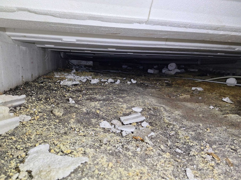

Lastigheid om naar buiten te blazen is omdat de enige optie het kruipluik is. Allereerst zit ik op het verste punt al meer dan 20 meter van het kruipluik dus dat lukt niet. Vervolgens zou je ook nog naar buiten willen blazen dus heb je nog een paar meter open en moet de voordeur open blijven staan. Aangezien ik steeds 's avonds even een paar uurtjes wat doe is dat niet echt wenselijk zegmaar.
Afbeeldingslocatie: https://tweakers.net/i/yWci8a3zgpqAFnD_KUCHT50HdCY=/fit-in/4920x3264/filters:max_bytes(3145728):no_upscale():strip_icc():strip_exif()/f/image/hnDI79ntSMCMVBWYzIY1CxuZ.jpg?f=user_large

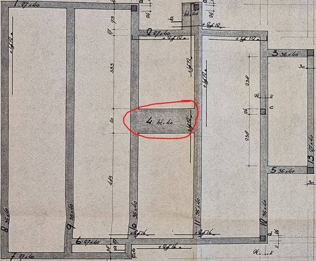

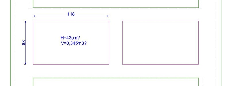

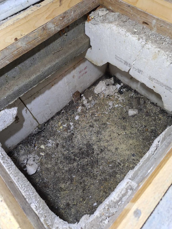

Eens even sparren hier.
Volgens de bouwtekening heb ik onder de plek waar de schoorsteen stond een extra dikke funderingsbalk. Ik had dus al geaccepteerd dat dit een extra groot stuk zonder isolatie zou zijn:Afbeeldingslocatie: https://tweakers.net/i/v0YUDvXEQWmH9SHborE3aVa65js=/fit-in/4920x3264/filters:max_bytes(3145728):no_upscale():strip_icc():strip_exif()/f/image/tjZli9o5VfZ8sBhYZwIeZBSJ.jpg?f=user_large
In het onderste vak ben ik al klaar en daar keek ik inderdaad tegen een dichte muur. Nu wilde ik echter gaan beginnen in het bovenste vak en kom ik erachter dat de muur daar vrij staat van de vloer en er open ruimte achter lijkt te zitten:
Afbeeldingslocatie: https://tweakers.net/i/llgsOZNH0FQks5izerFEoGrVdWc=/800x/filters:strip_icc():strip_exif()/f/image/vTGnMsoQhNHfH1er016WD511.jpg?f=fotoalbum_large
Het is net een kiertje van 5-8cm en ik kan er niet helemaal lekker doorheen kijken. Op basis van de bouwtekening zou ik aannemen dat de fundering wel uit één stuk is en er simpelweg twee muurtjes op staan. In het midden staat misschien ook nog een muur (ondersteuning schoorsteen?). Ik kan niet helemaal zien hoe diep het is, aan de ene kant lijkt het gewoon open (tot de fundering?), aan de andere kant lijkt het minder diep te zijn maar niet met zekerheid te zeggen.
Een schetsje:
Afbeeldingslocatie: https://tweakers.net/i/4-D9Uz5Pkth2EA0nCccQfkN8puU=/800x/filters:strip_icc():strip_exif()/f/image/0kuplwZmnt1uzKatt5SxYskG.jpg?f=fotoalbum_large
En dan de opties die ik zie:
  • Niets doen (vak wordt in principe rondom luchtdicht)
  • Muren rondom het vak tot op de fundering isoleren met 5cm PIR om verlies te reduceren (?)
  • Door de kier zo goed mogelijk volproppen met steenwol (lastig!)
  • EPS korrels kopen en ruimte volblazen
Aangezien het vak niet helemaal open lijkt zou één zak van 333L wellicht genoeg zijn, mogelijk een 2e nodig; kost met €30 de kop niet.
Dan de vragen:
  • Wat zouden jullie doen?
  • Zou je die EPS korrels ook in kunnen blazen met bouwstofzuiger op blaasstand? (die heb ik)

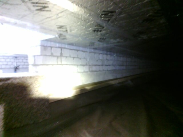

Als er toch niets op het muurtje rust, kun je overwegen er een paar stenen uit te tikken. Dan kun je waarschijnlijk goed zien wat er aan de andere kant gebeurt. Of je koopt een inspectiecamera voor een paar tientjes en je kijkt daarmee in de verborgen ruimte. Wie weet... tref je wel een schat aan :D
  • assje
  • Laatst online: 22:55
S.J.Onnie schreef op vrijdag 10 januari 2025 @ 12:44:
Inspectiecamera heb ik gewoon :9 Ga vanavond eens kijken!

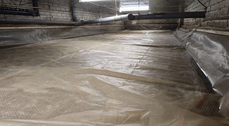

Hoe bevestigen jullie bodemfolie tegen zijkanten van piepschuim? Zijn plaatpluggen op een panlat een idee?
Vorige bewoner heeft een extra radiator laten plaatsen (naast de vloerverwarming) en installatiebedrijf heeft inderdaad de buizen zo, ongeïsoleerd, op de koude bodem gelegd 8)7
En, waarom die waterpas daar ligt. Geen idee _O-

  • GoldenLeafBird
  • Laatst online: 31-08 11:43
JL-IP(!) schreef op vrijdag 10 januari 2025 @ 14:57:
Als je piepschuim dik genoeg is zou ik het rondom met zulke pluggen vastzetten: Afbeeldingslocatie: https://cdn.isolatiemateriaal.nl/uploads/tx_multishop/images/products/normal/por/porofast-mono-isolatiedoorn-8x70mm-250st.jpeg?rs=w:810,h:608/qt=q:90
En dan gewoon rechtstreeks in het piepschuim.

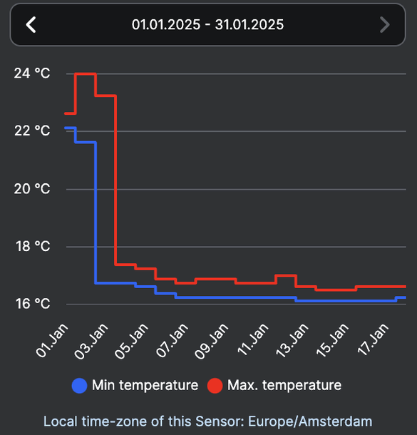

Korte update van mijn temperatuur en luchtvochtigheidsmetingen van de kruipruimte. Voor het beeld, de woning is van 2002, vloer is vanuit de bouw geïsoleerd (met piepschuimbetondinges (3 x woordwaarde)). Door de kruipruimte lopen 2 giga-dikke buizen van de stadsverwarming (die ik zelf overigens niet meer gebruik).
Afbeeldingslocatie: https://tweakers.net/i/SEXG5V155Q0i-gpEb_2Xjgnx3Z0=/fit-in/4000x4000/filters:no_upscale():strip_exif()/f/image/S1uPEKc6pNtBRa0eNxYp8XGe.png?f=user_large
Sinds ik de sensor op 4 januari in de kruipruimte heb gehangen, meet ik een temperatuur van 16.1 tot 17 graden. Of het nou vriest, of 8 graden is buiten, maakt allemaal niet bar veel uit.
De luchtvochtigheid is standaard 100%. Nu is het deze dagen natuurlijk erg mistig, maar het maakt voor de meting niets uit. Altijd 100%

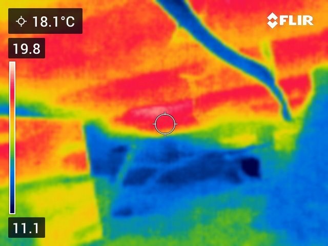

Dit is bij mij, ene ruimte al geïsoleerd de andere nog niet. In de 4 dagen dat ze er liggen nauwelijks enige variatie in temperatuur en vochtigheid.
Afbeeldingslocatie: https://tweakers.net/i/1nYs2MhcK6cyh1CocpbM7vDIsHU=/fit-in/4920x3264/filters:max_bytes(3145728):no_upscale():strip_icc():strip_exif()/f/image/Y6WYkm00Nm3LBth0KjtlsUUh.jpg?f=user_large
Met de FLIR ook wel leuk om te zien, ongeisoleerd is het hele "plafond" 18-20 graden (beetje slordige foto):
Afbeeldingslocatie: https://tweakers.net/i/8Qgi5wv6kTC4DERvfbA0NeMkMt4=/fit-in/4920x3264/filters:max_bytes(3145728):no_upscale():strip_icc():strip_exif()/f/image/h7W3JKUs8Oj65OxdDW7D59fc.jpg?f=user_large
Afbeeldingslocatie: https://tweakers.net/i/YRw-VJWFnfFx9p2h3oCPfUUVJco=/fit-in/4920x3264/filters:max_bytes(3145728):no_upscale():strip_icc():strip_exif()/f/image/ADnc7eXVCT6yqlRpcymB7KWz.jpg?f=user_large
Voor een duidelijk vergelijk had ik misschien eigenlijk dezelfde temperstuurschaal moeten houden. Rood is nu 13,6gr geworden en die zien we bij de aansluiting op de muren.
Afbeeldingslocatie: https://tweakers.net/i/QIwLiN1cZCWokdDl3gj15MaTdtU=/fit-in/4920x3264/filters:max_bytes(3145728):no_upscale():strip_icc():strip_exif()/f/image/I4lJqYVcyiLz1fwly4t1arVP.jpg?f=user_large
Afbeeldingslocatie: https://tweakers.net/i/ryOHZOslGmFji9t9uxID92UL9tY=/fit-in/4920x3264/filters:max_bytes(3145728):no_upscale():strip_icc():strip_exif()/f/image/0yUiXDVR80EC9Q8XB6PKoOeA.jpg?f=user_large
De isolatie heeft een reflecterende cachering dus dat werkt niet echt lekker met de FLIR. Daar zijn verder niet echt conclusies uit te halen m.b.t. naden/aansluitingen.

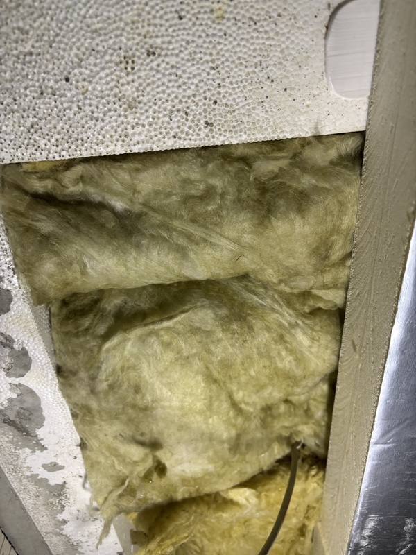

Inmiddels gekeken; geen schatten gevonden :+
Was vrijwel exact zoals verwacht behalve dat één van de twee vakken op 5cm na volgestort is met beton.
Ik heb inmiddels alle restanten glaswol die ik had er in kleine stukjes/vlokjes in gepropt. Heb niet genoeg dus ga nog maar een pak van de goedkoopste glaswol halen.

  • Voggy
Hier rond de 1000 euro kwijt voor 10 cm pir, high tack kit, pur, folie en alu tape. En een goede bouwlamp. Volgens mij 55 vierkante meter.
Flink wat avonden in die kruipruimte doorgebracht, elke keer na werk als ik zin had even een paar platen geplaatst. Ik ben heel secuur te werk gegaan en heb echt het idee dat het niet beter had gekund. Als je iemand inhuurt is het natuurlijk altijd maar de vraag hoe precies ze werken, dit is ook niet te controleren.
  • PietSaman
  • Registratie: Februari 2019
  • Laatst online: 31-08 08:19
PietSaman schreef op vrijdag 3 januari 2025 @ 13:08:
Nadat er 5 adviseurs zijn langsgeweest met allen een ander advies/mening zie ik door de bomen het bos niet meer...
Wij zijn paar maanden geleden verhuisd en willen de de vloer/bodem isoleren.
Situatie:
• Bouwjaar 1978, staat op veengrond, hoekwoning
• Vloerverwarming
• Diepte kruipruimte +/- 40cm
• Betreft een betonnen balken broodjes vloer
• Momenteel plas water van ongeveer 25(?)cm, 2 maanden geleden was het droog.
Is bodemisolatie de enige oplossing? Ik wil mij daar namelijk niet aan wagen.
Meeste adviseren PIF++ of PIF+++ samen met bodemparels.
Er is zelfs een partij geweest die alleen PIF samen met bodemparels uitvoert, want anders kunnen ze geen garantie geven..
PIF is de enige optie gezien de het hoge vochtgehalte en de hoeveelheid water er momenteel staat.
Iemand ervaring met een soort gelijke situatie?
Iemand die op mijn bovenstaande vraag zijn mening/inzicht kan delen? _/-\o_
  • AOC
AOC
Situatie:
• Vloerverwarming
Wil je de vloer van de woning isoleren of de vloer van de kruipruimte?
Met 40cm is er weinig ruimte. Met 30cm kan je je lichaam al niet meer draaien van buik naar rug. Maar niet onmogelijk om te isoleren.
PIF tegen de onderkant vd vloer van de woonruimte is dan het makkelijkst, dunner en sneller te verwerken.
qua werking en isolatie is het de vraag wat het doet en sterk afhankelijk van hoe het gemonteerd is en door wie. Wat doen ze tussen de betonnen balken? Als dat gewoon meters aan luchtkamer is zonder schotten dan is dan ook minder efficiënt meen ik(?)
Als ik fotos op google zie van PIF isolatie dan lijkt het veelal wel door te hangen. Creëer je dan niet extra lucht tussen de onderkant van de vloer en isolatie in? Moet er echt strak strak strak opzitten.
Parels op de bodem van de kruipruimte blijven drijven en zorgt als het goed is voor een dampdichte (?) laag. Maar je kan ook een sterke dampdichte bodemfolie doen met daaronder piepschuimen schelpjes oid voor drijfvermogen.
Wbt water in de kruipruimte en pif, pir of glaswol. Geen idee wat handig is. Vraag mij af wat de vochtigheid is in de ruimte. Wellicht een metertje hangen?
Al met al lastige situatie. Pif+++ en parels is het makkelijkst maar het isolerend effect is maar de vraag, hoe ga je het controleren?
[ Voor 12% gewijzigd door AOC op 29-01-2025 13:55 ]

  • dof
  • Laatst online: 23:51
dof
Vandaag even afgedaald in m'n kruipruimte...
Ligt er mooi bij toch? :) Maar ga er niet op kruipen want er is weer veel grondwater en 't is dus een groot waterbed. In het midden (onder rioolbuizen) is er ongeveer 25 cm water onder het folie. Waar foto is genomen kan ik nog net droog staan.
Je kijkt hier 12 mtr vooruit en breedte is ongeveer 3,5 mtr. 'k Heb twee van deze compartimenten. Noppenfolie en daar op dikke PE folie gebruikt. Plafond is geheel met PIR bedekt van 14 cm dik.
't Spul zit er alweer twee jaar en houdt zich goed.
Afgelopen zomer alles wat OP de folie lag (vmvk kabels, datakabels, etc) aan het plafond gehangen, en kleine gaatjes in het folie (door het werken c.q. kruipen daar) getracht te dichten (duct tape & bitumen tape). Niet helemaal gelukt want je ziet rechts een geultje water.
Vochtniveau is nu ~90 % , vorig jaar 99 % en overal hangende druppels.
Hopelijk komend jaar een pomp inrichting realiseren die het grondwater weg kan zuigen het riool in. Een riool aansluiting al gemaakt maar ik moet in het midden, onder het zeil een gat graven, speciekuip in dat gat, daar gaten in en dan een dompelpomp erin of andere pomp met watersensors (preferer het laatste maar is meer werk).
Nu moet ik wachten tot het grondwater langzaam weer wegzakt (duurt maanden) en hopen dat ik er niet iets moet doen ...
Dus: altijd noppenfolie gebruiken (je kunt het zien onder de folie links vooraan) !
Afbeeldingslocatie: https://tweakers.net/i/tCBTj5KZ5aj9vZlzneg2hP8q6po=/800x/filters:strip_icc():strip_exif()/f/image/l8dySXMXVRjhJQanvmXm1tqf.jpg?f=fotoalbum_large
