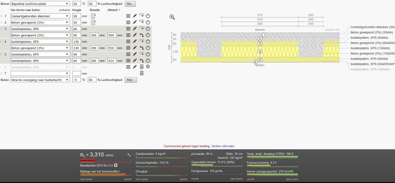

Vandaag heb ik een offerte gehad voor het na-isoleren van m'n ribcassettevloer. Dat gaat letterlijk een 'ribcassette' uit m'n lijf kosten en ik ben nu aan het bekijken of ik het zelf ga doen. In Ubakus heb ik wat varianten beschouwd, maar blijf met een vraag zitten: wat is voor anderen de reden om tussen de liggers te isoleren?
Huidige vloer heeft Rc van 1,5. Als ik tussen de liggers EPS aanbreng, dan wordt dit 3,3*. Maar een plaat PIR van 10cm tegen de onderkant aanbrengen, geeft ineens een Rc van 5,8. Eén doorgaande plaat aanbrengen lijkt mij minder werk dan veel pas- en purwerk tussen de liggers. Daarnaast moet er dan alsnog een laag onder komen om aan de oude norm van 3,7 te komen. Kan iemand dat toelichten?
*) Uitgaande dat ik de goede opbouw in Ubakus heb ingevoerd.
Afbeeldingslocatie: https://tweakers.net/i/NT-xcFE315D4qxghuV7NiYLM7GI=/fit-in/4920x3264/filters:max_bytes(3145728):no_upscale():strip_icc():strip_exif()/f/image/SAr5CUO0I3Whm6vBWedETevl.jpg?f=user_large
Afbeeldingslocatie: https://tweakers.net/i/hsytQtWtDezQO4SmvfS3DDE_liY=/800x/filters:strip_exif()/f/image/tYlCfoABEarR6dvZwKR9hDZd.png?f=fotoalbum_large
Afbeeldingslocatie: https://tweakers.net/i/CosnhmNj86O-0_vLH3n-7ThShOg=/800x/filters:strip_icc():strip_exif()/f/image/ML3dImsL1u6e6MUDrkRzcXCs.jpg?f=fotoalbum_large
Afbeeldingslocatie: https://tweakers.net/i/MhJRUZr2KUu-6W8NsmdP6XKKTKM=/800x/filters:strip_icc():strip_exif()/f/image/Ku00dhgd9D5M5t4qgTJglCKH.jpg?f=fotoalbum_large

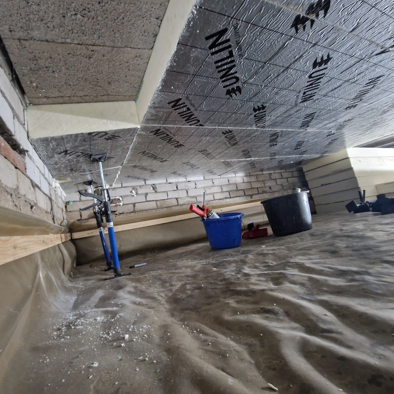

Vind het netjes dat je op 1,5Rc bent uitgekomen. Ubakus is leuk, maar ik kijk eens kritisch naar je invoer. Je bent aan het triksen geweest om de huidige situatie na te bootsen:
Huidige situatie is de luchtlaag in de kruipruimte geen binnenlucht! Dat is in principe buitenlucht omdat een kruipruimte geventileerd wordt met buitenlucht. Is de ruimte tussen de ribben 20C met 50%?
Het is lastig om dit te simuleren vanwege de breedplaatvloer, maar ik zou het simpel houden voor jezelf:
8-10cm PIR haaks op de ribben lijmen. Iedere keer als je een rij platen hebt gelijmd, kun je glaswol gebruiken om de ruimte op te vullen. De luchtlaag moet namelijk wel stilstaan om een isolerende werking te hebben en dat garandeer je met wol.

Redlum999 schreef op donderdag 31 oktober 2024 @ 21:26:
Je kunt het eenvoudig narekenen.
X cm EPS geeft R=1.5
10cm PIR geeft R=Y
Als je dat zo combineert dan kun je de R waarden optellen.
Als je echter diezelfde EPS combineert met 80% van het oppervlak met nog zo'n laag dan mag je niet zomaar optellen. Je kunt dan de R waarde per deel berekenen: R1=1.5 en R2=3. Als je dat wilt omrekenen naar een gecombineerde R dan moet je de inverses nemen, relatief aan oppervlak optellen, en weer inverse nemen.
Intuïtief is het makkelijker: de eerste cm isolatie is het effectiefst. Een paar minder geïsoleerde delen kunnen flink doorwegen. Als je moet kiezen dan is een homogeen verdeelde isolatiewaarde altijd het effectiefst. Beter de 7e cm onder een balk dan de 12e ertussen.
Gewoon PIR onder de balken plaatsen. Tussen de balken hoeft in principe weinig te gebeuren al is het aan te raden om geen luchtstromen door open eindes te hebben
Gebrek aan hoogte van de kruipruimte bijvoorbeeld. Als dat geen issue is, vooral gewoon 1 laag op de liggers aanbrengen. Scheelt inderdaad een hoop werk en levert het meeste op. Als je dit topic terugleest zal je zien dat dat ook de consensus is. De een kiest voor stilstaande lucht in de "leegte" de ander stopt het vol met (glas)wol.

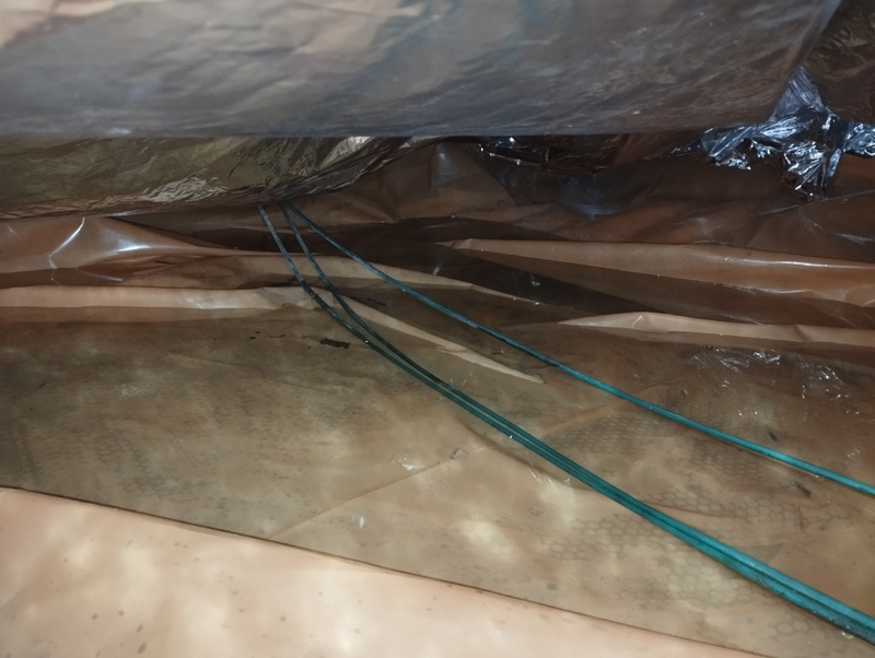

Al een tijd lees ik mee in dit forum en uiteindelijk heb ik ervoor gekozen om dit jaar Tonzon folie op de bodem van de kruipruimte te leggen. Voordat ik de folie aanbracht stond er geen water in de kruipruimte, maar was de grond wel vochtig en hingen er druppels aan het plafond van de kruipruimte. De insteek was om de kruipruimte minder vochtig te maken om vervolgens tegen de vloer aan extra te isoleren.
Nu is het alleen niet minder vochtig geworden in de kruipruimte, maar staat er juist water op de folie. Dit water loopt nu natuurlijk niet meer weg in de bodem en zorgt alleen maar dat de kruipruimte en het huis nog vochtiger is geworden.
Kunnen jullie meedenken waar dit vocht vandaan komt en wat ik eraan kan doen?
Afbeeldingslocatie: https://tweakers.net/i/oIEkWYXv4giLPoI_lPaXieca2bQ=/800x/filters:strip_icc():strip_exif()/f/image/XBdOHI1WdEQWmqzJ3ahIFj0E.jpg?f=fotoalbum_large
Afbeeldingslocatie: https://tweakers.net/i/9B5op5OFVTGHRl4pygmqr7-vKf8=/x800/filters:strip_icc():strip_exif()/f/image/xLpwlBCx7Wb6eNo0fzdtAbpe.jpg?f=fotoalbum_large
Het vreemde vind ik dat rondom langs de muur er een verhoogde rand ligt, op deze hogere rand ligt zelfs water zoals te zien op de foto. Ik kan mij voorstellen dat hier het probleem ontstaat en verder de kruipruimte in loopt.
Hoe kan het dat hier op de verhoogde rand vocht ontstaat?

Regenwater, een lekkende afvoer, cv leiding die druppelt, grondwater dat nu hoger staat. Kan vanalles zijn.
Heb je ventilatie op orde?

Er zitten in dit deel van de kruipruimte geen waterleidingen, afvoeren of cv leidingen. Regenwater zou ik niet verwachten of het moet daar door de muur heen komen en het grondwater staat niet hoger. Zelf zit ik meer te denken aan aan condens, maar is dat niet erg veel condens? Of zou het ook kunnen dat de betonnen rand langs de muur onder het zeil zorgt voor kou waardoor daar condens op het zeil optreedt?
Wellicht heeft iemand anders een soortgelijke situatie gehad.

Dan moet het inderdaad condens zijn. Maar dat betekent dat er geen enkele luchtstroom is, als er lucht circuleert zou er ook verdamping moeten zijn en dus minder water. Ik vermoed dat "ventilatie" het toverwoord is hier. Leidingen kan niet lees ik, en gezien de opstaande randen kan grondwater ook niet ...
Ik heb in mijn kruipruimte ook folie liggen, dat is kurkdroog, alhoewel het grondwater hier extreem hoog is. Maar er is hier wel een continue luchtstroom aanwezig ...

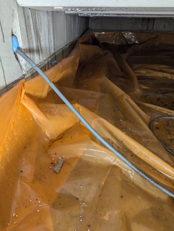

Ja ik heb dit ook! Paar maanden geleden condens op het zeil en afgelopen weekend weer gekeken en alleen nog maar een plas in een hoek op het zeil. Ik ga dit wegzuigen en dan kijken of dat weer terugkomt. Stap daarna is ventilatiegaten verleggen zoals hier in dit topic ook is aanbevolen. Foto van mijn hoek:
Afbeeldingslocatie: https://tweakers.net/i/jygZI4ODtUxcsaU9KLckv_3hQSg=/800x/filters:strip_icc():strip_exif()/f/image/2t0mfMBzJAi6K1YV9xG7Nn3R.jpg?f=fotoalbum_large

FrictionNL schreef op zaterdag 9 november 2024 @ 17:12:
Ik vermoed te weinig ventilatie, want als het regenwater zou zijn verwacht ik niet overal kleine plasjes.
Zo te zien druppelt het van het plafond naar beneden en verzameld dan in een plasje.
Dus de ventilatiegaten nakijken, eventueel doorblazen met bladblazer of zo. Eentje blaast buiten door ventilatiegat en iemand anders controleert of dat in kruipruimte merkbaar is.
Vervelender zou zijn als er te weinig ventilatiegaten zijn in relatie tot de grootte van de kruipruimte, dan moet je er bij maken.
Ik zou die folie ook wat strakker trekken zodat je het wat makkelijker kunt schoonmaken. En is dan ook handig als je het water wilt weg zuigen met nat-stofzuiger.
Nog een optie is om de kabels van de grond te halen door draadeinden in het plafond te plaatsen (boren) en dan in ringen ophangen. 'k Had vorig jaar flink last van opkomend grondwater en vind het zeer onprettig als allerlei (elektra, date etc) kabels in het water liggen.

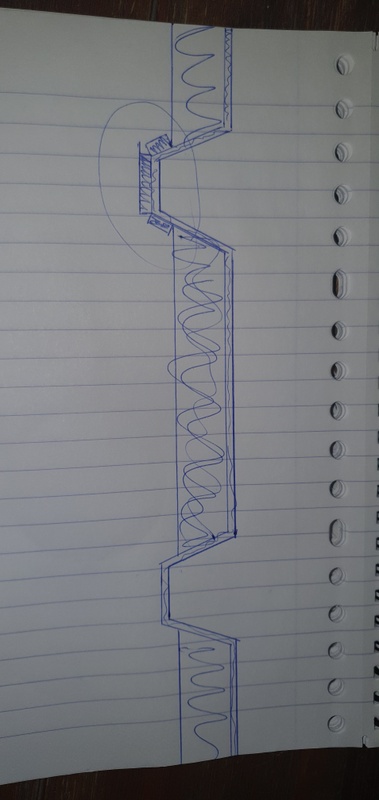

  • assje
  • Laatst online: 22:55
assje schreef op donderdag 21 september 2023 @ 11:18:
Het daadwerkelijk aanbrengen van de isolatie stel ik misschien nog wel uit tot na de installatie van de warmtepomp. Misschien is het wel mogelijk/zinvol wat leidingen via de gewelven aan te leggen.
Inmiddels een jaar verder; en we wonen sinds juni in de woning. Werk in/om de woning voorrang gegeven dus de vloer heeft stil gelegen. Nu het winter aan het worden is de vloerisolatie maar verder op gaan pakken. Ik doe een paar avonden per week een paar plaatjes op het gemak; heb mijn stofzuiger en bluetooth speaker onder de vloer staan; eigenlijk wel een leuke klus.
Net als veel anderen heb ik een broodjesvloer met "gewelven". Ik heb ervoor gekozen om gewoon over de liggers heen te werken en niets met de open ruimte te doen. Ik realiseer me dat dit riskant is aangezien een klein lekje relatief veel gevolgen kan hebben. Maar, iets in de gewelven proppen vind ik wel veel gedoe, alleen het werken met glaswol/steenwol maakt de klus al stuk minder plesant (zeker als het in veel kleine etappes gaat).
Mijn buitengevel is geisoleerd wat wil zeggen dat mijn spouw in principe niet meer geventileerd is. Theoretisch zou het gevolg in geval van lekkage naar de spouw dus minder moeten zijn (al is daar natuurlijk ook nooit 100%).
Aan de zijkanten zit wel een plat element; dat geeft in ieder geval wat oppervlakte om afdichting op te bereiken. Die buitenste steen heeft ook wel gewoon een dichte open kant; het is dus geen volledig open gat o.i.d. Ik werk met purlijm wat ook nog wel wat vullend vermogen heeft:
Afbeeldingslocatie: https://tweakers.net/i/6NpvWn2qHaDdqaNKnUKyRuYlPV4=/800x/filters:strip_icc():strip_exif()/f/image/5kNmuGtHQigpjz2FU3Xhhowc.jpg?f=fotoalbum_large
Verder werk ik gewoon zo precies mogelijk. Alle naadjes pur ik naderhand af, de naden tussen platen plak ik af met aluminium tape en langs de muren smeer ik misschien nog wel even in met Soudatight (heb ik nog over):
Afbeeldingslocatie: https://tweakers.net/i/4fsnX1d0wQ5wgnMI5FXr-c3YzaA=/800x/filters:strip_icc():strip_exif()/f/image/AkyzKV2IKbvZz8JuxbtEZNHm.jpg?f=fotoalbum_large
Onderste plaatje benadering van de vloer. Enigzins optimistisch natuurlijk uitgaande van 100% effectief:
Afbeeldingslocatie: https://tweakers.net/i/37dFuU3c-fr81wO7e_vAG6U8ysY=/800x/filters:strip_icc():strip_exif()/f/image/0zXy3vV6YCaZpk4MOYSImbNQ.jpg?f=fotoalbum_large

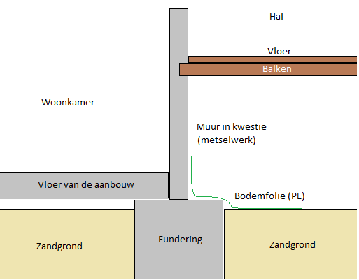

Hallo allemaal,
Wij hebben een huis uit 1984, gefundeerd op staal op zandgrond. De begane-grondvloerconstructie is van hout. De kruipruimte was al vrij droog, maar ik heb voor alle zekerheid een dikke PE-folie als bodemfolie aangebracht. Er vrij veel ventilatie, aan drie kanten van de woning. De kruipruimte is onlangs geïnspecteerd en de vloer was volgens de inspecteur in zeer goede conditie. Bovenop de vloer ligt, van beneden naar boven, PE-folie, Knauf Brio (gipsvezel) met vloerverwarming, egaline, PVC-lijm en plak-PVC.
Ik ben nu van plan tussen de balken te isoleren met Knauf Naturoll 032, met daar onder een dampopen folie. Ik denk dat ik daarmee thermisch al heel veel win en het lijkt gewoon veilig te kunnen op basis van het Nieman-rapport en Ubakus-berekeningen. Ik heb echter nog wel een paar vragen:
  • Ik lees overal dat het goed is om de vloer goed luchtdicht te maken naar de woonruimte toe. Dat lijkt me ook heel logisch, dus dat doe ik graag voordat ik de minerale wol plaats. Kan ik de naden beter dichtPURren of beter een geschikte tape gebruiken tussen muur en onderkant van de vloer? Qua werkomstandigheden en risico's gaat mijn voorkeur uit naar het laatste.
  • Is het goed om tussen de isolatie en de dampopen folie een luchtspouw te laten (met latten onder de balken) of juist niet?
  • De aanbouw ligt lager dan het oorspronkelijke deel. Dit betekent dat één van de funderingsmuren ook een binnenmuur is. Dit is al een koudebrug, maar met een geïsoleerde vloer wordt het temperatuurverschil ook groter. Het lijkt me daarom goed om isolatie tegen deze muur aan te brengen in de kruipruimte. Dit betekent echter wel een dampscherm en/of dampdichte isolatie, waardoor er mogelijk ter hoogte van de vloer meer vocht vanuit de aanbouw zou kunnen trekken. Het is een meerdimensionaal vraagstuk en dat maakt rekenen met makkelijk beschikbare hulpmiddelen als Ubakus moeilijk.
  • Als ik inderdaad bijvoorbeeld XPS tegen de funderings-/binnenmuur bevestig, is het dan slim om dit helemaal van de funderingsstrook tot de balken en de minerale wol door te laten lopen (vermijden van een koudebrug) of juist een luchtspouw te laten tussen balken en het dampdichte isolatiemateriaal voor de muur (zodat de balken hun vocht wat beter kwijt kunnen). Mijn gevoel zegt het eerste, maar dat kan ik niet goed onderbouwen.
  • Is het eventueel verstandig om ook de andere funderingsmuren te voorzien van isolatie?

MC68040 schreef op zondag 1 december 2024 @ 21:36:
Hallo allemaal,
Bij voorbaat hartelijk dank voor ideeën en adviezen.
1. Je hebt al een PE folie onder je Brio liggen. Dat zou je dampdichte laag moeten zijn.
2. Latten haaks op de balken schroeven (RVS!). Dan wol tussen de balken. Kan ook andersom als je de wol kunt klemmen. De dampopen folie kan je dan tegen de latten aan nieten.
3. Heeft de muur bij de aanbouw een spouw? Wat voor fundering/kruipruimte heeft je aanbouw? Schets/foto?
4. Ik zou deze muur niet isoleren tot aan het geplande dampscherm van je vloerisolatie. Je houtconstructie wil je niet inpakken met dampdicht materiaal, zeker niet naast een stenen muur waarop vocht kan condenseren. Foto's / schets?
Zoals eerder benoemd gewoon de mineraalwol plaatsen en vervolgens dampopen folie. Die folie breng je gewoon direct aan op de minerale wol en vastzetten op latten oid. Let wel op dat dampopenfolie op 1 manier geplaatst kan worden voor de juiste werking.
Waarschijnlijk ga je meerdere stroken dampopen folie aanbrengen. Om de naden af te dichten moet je gebruik maken van Kit voor dampremmende folie. Ik heb zelf tape gebruikt maar dat ligt nu allemaal weer netjes op de grond. De folie wordt namelijk enorm stoffig wanneer je deze door de kruipruimte sleept

Hartelijk dank voor de antwoorden.
GudZ schreef op zondag 1 december 2024 @ 23:05:
De PE-folie is weliswaar dampdicht (behalve waar de installateur geschroefd heeft om de Brio tijdens het leggen niet te laten verschuiven...), maar is niet bevestigd aan de muur/vloer. De constructie is dus niet dampdicht (wat volgens Nieman en Knauf niet erg schijnt te zijn), maar ook zeker niet luchtdicht. Kan het kwaad als ik gewoon butyltape of iets dergelijks over de 'naad' tussen vloer en funderingsmuur plak?
Klemmen moet lukken, dus eerst wol er tussen is makkelijker werken en minder 'proppen'.
Er is geen spouw, dit was ook oorspronkelijk gewoon een binnenmuur. De oorspronkelijke vloer is aan de andere kant echter gesloopt en vervangen door een lagere constructievloer die vlak boven de fundering begint, zodat het één geheel vormt met de aanbouw.
Afbeeldingslocatie: https://tweakers.net/i/fG83oWqKqmBDHO5we7_AOnQ2IDA=/fit-in/4000x4000/filters:no_upscale():strip_exif()/f/image/3XPfWMLh6ORvH7IFxr9tz8ie.png?f=user_large
Intuïtief heb ik er ook moeite mee om het hout aan de onderkant 'op te sluiten', maar het is natuurlijk wel aan twee kanten omgeven door zeer dampopen minerale wol. Dat is een veel groter oppervlak. Bovendien wordt de temperatuurovergang door de balken wel geleidelijker en regelmatiger als de XPS aansluit.
Edit: Knauf adviseert de muurisolatie tot de balken door te laten lopen.

Gaat hier lekker op het gemakje verder, nog eens een fotootje van mijn werkwijze. Ik houd de plaat er eerst even tegen en teken dan de balken af. Vervolgens breng ik purlijm aan op de kopse kanten en plek waar de balken uitkomen. Dit is echt een kwestie van minuten dus gaat lekker vlot. Ik zet toch maar 2 stempels per plaat i.p.v. één in het midden. Ik kan dus 1rij van 4 platen doen en ga dan eerst even verder met tapen of purren en laat de stempels minimaal ongeveer een half uur staan.
Afbeeldingslocatie: https://tweakers.net/i/s5Na4ji_jpODXpS0-AcKCKfKYtQ=/800x/filters:strip_icc():strip_exif()/f/image/iS2msKhqGm7qSyynJBhpRy9A.jpg?f=fotoalbum_large
Vervolgens pur ik eventuele kiertjes en langs de randen af en breng ik de tape aan voor het eindresultaat. Langs de muren ga ik zoals eerder gezegd misschien nog een keer met Soudatight t.b.v. luchtdichtheid:
Afbeeldingslocatie: https://tweakers.net/i/GI3EMyMnO2wBF6BjrBlN29mDlmk=/800x/filters:strip_icc():strip_exif()/f/image/7AZSRYmm2dpkLeubbVCOSvzL.jpg?f=fotoalbum_large
Disclaimer voor anderen die purlijm overwegen: ik doe deze werkzaamheden voor 100% met volgelaatsmasker met ABEK filter.

MC68040 schreef op maandag 2 december 2024 @ 10:45:
Geen opmerkingen verder, ga er voor. Vloer dampdicht maken vanaf boven is prima, zolang dus je beluchting aan de onderzijde in orde is.

  • Asprine
  • Laatst online: 22:19
Wil hier een bodemfolie aanbrengen maar er lopen 3 buizen door mijn fundering muur naar de straat. Het water komt soms hoger dan de buizen. Hoe moet de bodemfolie rond de buizen verwerkt?
Thanks!

  • GudZ
  • Laatst online: 31-08 12:18
Ten eerste, je zou ook een noppenfolie moeten aanbrengen zodat de boel kan drijven.
Ten tweede, dit is een punt waar weinig op te lossen valt. Tegen de muren optrekken en monteren tot de buizen is denk ik de oplossing. Insnijden en omheen wikkelen aan het uiteinde zal je niet waterdicht kunnen krijgen, denk ik.
Pragmatisme boven perfectionisme

  • Joove
  • Laatst online: 21:16
Asprine schreef op woensdag 11 december 2024 @ 18:02:
Thanks!
Handleiding van Tonzon folie adviseert om waar het obstakel zit twee stukken aan elkaar te plakken. Dus twee stukken folie die boven de buis aan elkaar geplakt worden. Het resultaat is dus niet 1 bak (folie met 4 op staande randen), maar meerdere bakken (dus 2 x folie met elke 4 op staande randen waar bij er van beide 1 opstaande rand aan elkaar geplakt wordt) met afhankelijk van het aantal objecten. Dit is dus niet insnijden want dat werkt niet want dan zal er waarschijnlijk een stuk van de scheur te laag komen en er als nog water in/op lopen.

Eivogel1985 schreef op woensdag 1 januari 2025 @ 09:19:
Hoi, op het moment ben ik de kruipruimte aan het na isoleren met 10cm EPS, strak tussen de liggers. Er zat al 5 cm tegenaan vanaf de bouw. Heb een plaatje van mede tweaker gejat, situatie is identiek. De nieuwe platen heb ik in een hoek gesneden met een EPS snijder (zo een met gloeidraad), past er echt mooi strak in. Ik gebruik high tack kit om het vast te lijmen.
Mijn vraag is, moet ik de naden tussen het oude en het nieuwe EPS, en de overgangen tussen de afzonderlijke platen, afplakken? Is dat raadzaam, heeft het veel zin? Naden zijn minimaal, 2-3 mm. Grotere naden (zeldzaam) pur ik af.
De belangrijkste vraag is hier denk ik of je ook van plan bent om de liggers verder in te pakken, of dat je alleen de broodjes opvult met 10cm EPS? Uit je verhaal klinkt het namelijk alsof je alleen de broodjes opvult.
Ik heb je vloer even snel in Ubakus gegooid: volgens de tekening heb je vanuit de bouw zo'n 6cm EPS, wat een (veelvoorkomende) isolatiewaarde geeft van Rc 1,5. Klinkt als een woning uit (eind) jaren '80. Als het in realiteit toch 5cm is maakt dat niet zoveel uit voor de rest van het verhaal.
Als er naden zijn waardoor er mogelijk luchtstromen ontstaan tussen de isolatielagen heeft het zeker zin om alles netjes af te tapen. Echter, mocht je alléén de broodjes opvullen dan denk ik dat je eerder aandacht kunt schenken aan het inpakken van de broodjes. Er zijn niet echt plekken waar nu luchtstromen kunnen ontstaan, al is het wel zo dat als ik de 2mm naden aan weerszijde in Ubakus invoer dat er iets van de isolatiewaarde afgaat. Hoe realistisch dat is, is lastig te zeggen.
Belangrijker is dus het inpakken van de balken. Het is inmiddels vaak besproken in dit topic, maar de reden dat veel mensen hier een egale laag onder de balken monteren, is omdat er dan een veel hogere isolatiewaarde wordt behaald omdat de gehele vloer wordt ingepakt. Als er echt een sterk ruimtegebrek is komt het nog wel eens voor dat vooral broodjes worden opgevuld, maar ook dan is het toch aan te raden om toch iets van extra isolatie tegen de balken aan te plakken, ook al is het wat minder dik. In jouw situatie blijft er namelijk een flink gedeelte van de oorspronkelijke isolatie zichtbaar, zowel aan de onderkant als een gedeelte van de zijkanten van de liggers. In cijfers: als je alleen de broodjes opvult, ga je van Rc 1,5 naar Rc 2.8 - dat is een vrij geringe stijging voor de hoeveelheid uren die erin gaan. Zeker met vloerverwarming loont het om op een Rc-waarde van 5 te mikken.
Mocht je toch al van plan zijn om de rest van de balk in te pakken door er platen tegenaan te lijmen, dan is het niet heel aannemelijk dat er grote luchtstromen kunnen ontstaan. Zeker als de platen een beetje overlappen. Aftapen kan, maar ik vermoed dat dit minder zinvol is dan in situaties waarin er luchtkamers worden gecreëerd vanwege die egale laag.

Guere schreef op woensdag 1 januari 2025 @ 11:41:
Huidige situatie:
Je voorgestelde situatie:

Wat ik nog zou kunnen doen is de onderkant en zijkanten van balken inpakken als op foto. Niet geheel ideaal, maar netjes in hoek snijden zodat het mooi aansluit wordt een gedoe en verwacht daar niet veel winst mee te boeken, eens?
Niet op schaal maar meer voor het idee :)
Afbeeldingslocatie: https://tweakers.net/i/UVxs-VsIkqsFtR8cITvtLEymhlo=/x800/filters:strip_icc():strip_exif()/f/image/qJIa0d5JX3DgINjjqQQioKAv.jpg?f=fotoalbum_large
Guere schreef op woensdag 1 januari 2025 @ 13:22:
Haha ja, ik ben bekend met een krappe kruipruimte. Zelf had ik ook zo'n 45cm onder de balken. Uiteindelijk heb ik daar nog platen van 90mm onder gepropt. Het werd behoorlijk krap inderdaad, maar dat is alleen maar bij de balken, in de broodjes had je weer meer ruimte. Gelukkig ben ik vrij dun, maar ik snap dat dit niet voor iedereen een optie is :)
De manier van infrezen maakt niet heel veel uit voor de totale isolatiewaarde, dat moet je echt hebben van het isolatiepakket. Heb het nog even die extra 5cm erbij gegooid in Ubakus: als je de broodjes helemaal netjes zou inpakken zou je richting Rc 3,6 gaan, bijna precies de huidige minimale eis voor nieuwbouw. Dit zou denk ik wel lastig worden om in jouw situatie perfect te krijgen, omdat je de broodjes volgens mij niet voor de volledige dikte opvult en dus nog wat zijkanten van de balk ziet.
Het voorstel van Joove zou ook kunnen werken, alleen geldt daarvoor ook dat je na het afschaven geen egale laag krijgt omdat de broodjes niet voor de volledige 100% hoogte zijn opgevuld. Dan zit je wederom met de zijkanten van de balk waar je wat isolatiewaarde verliest.
[ Voor 11% gewijzigd door Eivogel1985 op 01-01-2025 14:08 ]

Die schuine wanden zijn inderdaad verre van ideaal. Wordt heel moeilijk om dat allemaal netjes te snijden en goed aan te laten sluiten, ja. Gezien je situatie zou ik begrijpen als je dat nu dan maar achterwege laat en het beperkt tot extra platen onder de balken.
Wellicht dat je nog wel even kunt proberen met welke dikte je maximaal zou kunnen werken, misschien kom je wel weg met meer dan 5cm. Anders kun je ook nog overwegen om nog iets extra's in de broodjes te plakken, als je daar een paar centimeter toevoegt compenseer je ook weer wat verlies.

Het isoleren van een vloer waar nog niets tegenaan zit is best wel dankbaar werk zegmaar :)
Voor het grootste contrast een foto voor van het vak dat vol lag met puin en na het eerste vak waar ik helemaal klaar ben. Ik moet niet teveel aankomen want de doorgang is wel wat kleiner geworden :>
Afbeeldingslocatie: https://tweakers.net/i/NxmIzCV7appsuhA64__UFObosag=/800x/filters:strip_icc():strip_exif()/f/image/VUwPBoLRpUWvS3Hj7f9D2aqv.jpg?f=fotoalbum_large
Afbeeldingslocatie: https://tweakers.net/i/sIxr-54njyFEBWhnFpgbj5a8eFU=/800x/filters:strip_icc():strip_exif()/f/image/vz3Orm5ujLqRHmk8RmHiRSP1.jpg?f=fotoalbum_large

Bedankt voor het delen! Ik lees al een tijdje mee, maar deze post triggert (in positieve zin ;) ) om te reageren.
We hebben een woning uit 2002, met al enige EPS isolatie onder de vloer. De kruipruimte is nog niet voorzien van bodemfolie of andere verdere extra isolatie, maar ik speel erg met het idee om dat wel toe te voegen. Bij elkaar is het zo'n 100m2, en de huidige rc waarde is 3.0 volgens de bouwtekening. We hebben vloerverwarming laten frezen, met pvc erop verlijmd, dus de warmte zit aan de bovenkant om het zo maar te zeggen :)
Sinds een tijdje hangt er een temperatuur en vochtmeter in de kruipruimte (op die buis die paralel loopt met de muur), en de luchtvochtigheid hangt rond de 90%. Wat ik zo lees is dat vrij hoog. De luchtvochtigheid in de woning schommelt tussen de 50 en 60%, dus dat lijkt prima in mijn beleving.
De temperatuur lijkt ook stabiel, en lijkt niet te verhogen als de vloerverwarming aan staat, dus ik twijfel of extra pir panelen aan de onderzijde wat toevoegt. Bodemfolie lijkt me praktisch een no brainer :)
Ik ben heel benieuwd hoe jullie hier tegenaan kijken. Ik heb wat afbeeldingen van de ruimte voor de beeldvorming.

Je naam is niet alleen dezelfde, maar jouw kruipruimte ook bijna ;-). Bij jou zie ik druppels aan die pvc-buis hangen? Dat heb ik hier nog niet kunnen constateren. Daarvoor moet ik verder de kruipruimte in. Morgen toch maar eens kijken of dat lukt, ondanks de plas onder het luik.
Stefan
  • Stefan H
  • Laatst online: 27-08 21:26
Satefan schreef op donderdag 2 januari 2025 @ 21:28:
Stefan
Whaha, ik moest ook gniffelen bij het zien van je username, en zat me al af te vragen of je naam hetzelfde was :D
Maar ik heb de druppels aan de buizen hangen inderdaad.

De luchtvochtigheid lijkt me (erg) hoog in jouw kruipruimte. Hoe is het met de ventilatie daar gesteld?
