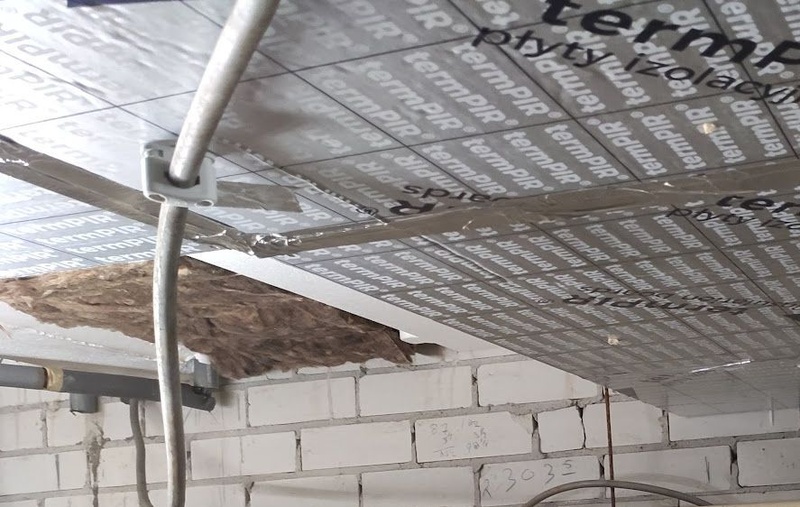

  • Pinas
  • Laatst online: 17-06 21:57
Dag allen,
Ook ik wil mijn kruipruimte isoleren. De precieze aanpak weet ik nog niet. Ik twijfel nog over zelf met PIR platen aan de slag te gaan of het laten doen met PIF. Wat informatie:
  • Bouwjaar is 1980. Origineel gebouwd met andere functie en rond 2000 verbouwd tot rijtjeshuizen. Vloer is niet geïsoleerd.
  • Mooie kruipruimte van 72cm hoog, bestaande uit een broodjes verdiepingsvloer en een betonnen ondervloer.
  • Buurman gaf aan dat er in 24 jaar afgelopen voorjaar voor het eerst water in de kruipruimte heeft gestaan, dankzij 0,5m grondwaterverhoging door het waterschap. Nu al weer een hele tijd droog. Vochtigheidsgraad 75%.
  • Door het kruipluik kan max. 50 cm.
Ik heb al een hoop teruggelezen op het forum. Ik hoop dat jullie mij kunnen helpen met een aantal vragen/problemen die ik nog heb:
  1. Vanuit de originele functie ligt er nog een niet functionerend ventilatiekanaal, zie foto. Nogal onhandig met bodemfolie. Ik zie niet in hoe ik deze eruit krijg. Heb ik als het vrijwel altijd droog is in de kruipruimte ook echt bodemfolie nodig? Zo ja, dan wordt het klooien met het kanaal.
  2. Er is geen enkele ventilatie aanwezig in de kruipruimte. Ik kan geen roosters in de gevel vinden. Wel nodig bij een droge kruipruimte?
  3. Op een aantal plekken liggen de leidingen dicht tegen de verdiepingsvloer aan, zie foto. Hoe kan ik daar het beste mee omgaan? Is het een optie om bij die tracés PIF toe te passen aangesloten op de PIRplaten (als een soort bruggetje tussen de PIR platen)? Of een andere manier?
  4. Bij PIF: wat als je op een gegeven moment met leidingen aan de gang moet in de kruipruimte. Kun je er dan nog makkelijk bij en de PIF repareren?
En ook ik ben benieuwd naar ervaringen van PIF en of het echt wat oplevert.

@Pinas interessante case, ik ga proberen met je mee te denken.
Pinas schreef op maandag 23 september 2024 @ 14:08:
• Vanuit de originele functie ligt er nog een niet functionerend ventilatiekanaal, zie foto. Nogal onhandig met bodemfolie. Ik zie niet in hoe ik deze eruit krijg. Heb ik als het vrijwel altijd droog is in de kruipruimte ook echt bodemfolie nodig? Zo ja, dan wordt het klooien met het kanaal.
Bodemfolie gebruik je om optrekkend vocht uit de, doorgaans zand, bodem te weren, en radon gas te weren. Als jij inderdaad een betonnen bak hebt zou dat in principe overbodig zijn lijkt me. Maar je buurman gaf ook aan dat er water gestaan heeft in de kruipruimte, dat is dan wel opmerkelijk. Kan het zijn dat de bak lek is?
Eerlijk gezegd denk ik dat ik zelf niet meer met een bodemfolie aan de slag zou gaan in jouw geval.
• Er is geen enkele ventilatie aanwezig in de kruipruimte. Ik kan geen roosters in de gevel vinden. Wel nodig bij een droge kruipruimte?
Volgens het bouwbesluit is het niet meer nodig, dat scheelt. Staat tegenover dat er wel regels zijn over het lucht- en waterdicht afwerken van de vloer tussen de kruipruimte en de rest van de woning. Ik zou denken dat het niet nodig is, zeker als het een gesloten betonnen bak is. Hou er wel rekening mee dat als je er dan in gaat werken het echt een besloten ruimte is, en dat brengt weer eigen risico's mee.
• Op een aantal plekken liggen de leidingen dicht tegen de verdiepingsvloer aan, zie foto. Hoe kan ik daar het beste mee omgaan? Is het een optie om bij die tracés PIF toe te passen aangesloten op de PIRplaten (als een soort bruggetje tussen de PIR platen)? Of een andere manier?
Dit is een drama, en ik ben vooral ook erg benieuwd hoe anderen dit hebben opgelost. :P
• Bij PIF: wat als je op een gegeven moment met leidingen aan de gang moet in de kruipruimte. Kun je er dan nog makkelijk bij en de PIF repareren?
[/list]
Dat eerste is volgens mij niet zozeer productspecifiek, maar meer algemeen met isoleren. Wat als je er bij moet? Idealiter leg je je leidingwerk zo aan dat dat geen probleem is, maar goed, dat voordeel hebben we niet.
Ik denk vooral dat als je het zelf doet je ook zelf weet hoe je het moet repareren. Omgekeerd dat als iemand anders het doet dat je of iemand terug moet komen of er achter gaat komen hoe makkelijk of moeilijk het is.
En ten slotte:
Binnenkort ga ik het er bij mij in hangen, en dan kan ik je over misschien een half jaar vertellen hoe het bevalt.

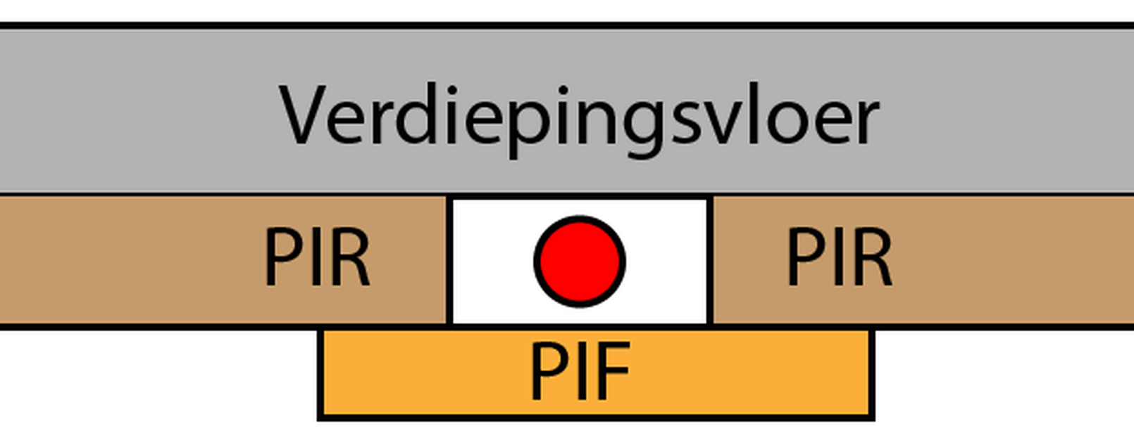

  • Guere
  • Laatst online: 16:17
Pinas schreef op dinsdag 24 september 2024 @ 09:49:
Helder. Toch vind ik het geen fijn idee...
Mee eens - ik zou eigenlijk nooit voor een kruipruimte zonder ventilatie gaan, in welk geval dan ook. Maar aangezien je dus wel water in je kruipruimte kan verwachten, moet al dat vocht gewoon makkelijk kunnen verdampen. Mijn inziens moet je sowieso ventilatiegaten laten aanbrengen aan weerszijde van de woning.
Wat is het risico als er af en toe een periode water in de kruipruimte staat i.c.m. isolatie?
Bij PIR en EPS valt dat reuze mee, dat heeft niet zo'n groot nadelig effect. Bij TonZon wordt vrijwel altijd bodemfolie geadviseerd. Ik weet niet zeker of condens daar een nadelig effect heeft op de werking, maar ik kan mij herinneren iets van die strekking te hebben gelezen.
Ik dacht meer dat je een PIR plaat makkelijker lostrekt en weer aanbrengt. Ik weet niet of dat bij PIF ook zo is...Kun je dat zelf makkelijk herstellen?
PIF lijkt mij relatief makkelijk herstelbaar. Als je schroeven gebruikt voor montage is het ook vrij eenvoudig te verwijderen, maar het kan nooit kwaad om wat overschot aan folie achter de hand te houden voor eventuele reparaties.
PIR platen eraf rossen als ze zeer goed verlijmd zijn kan nog best lastig worden. Het is zeker mogelijk hoor, maar zal wat meer troep geven. Ook hier zou ik adviseren wat reserveplaten achter de hand te houden.
Afgezien van de herstelbaarheid: aangezien je dus redelijk wat leidingen en kabels tegen de vloer hebt lopen heb je daar ook wel een probleem als je met PIR gaat werken. De rest van de vloer lijkt redelijk te doen, maar je hebt een forse sectie waar het lastiger wordt.
Ter hoogte van de meterkast wordt daarom soms gewerkt met zachtere isolatiematerialen, bijvoorbeeld stukken glaswol die om de leidingen heen kunnen worden gepropt. Voor de rest van de vloer wordt dan gewoon PIR gebruikt. In jouw geval is het op meer plekken lastig. PIF is iets makkelijker bovenlangs te wurmen, maar gezien de foto's vraag ik mij af of 80/100mm PIF daar wel overheen past.

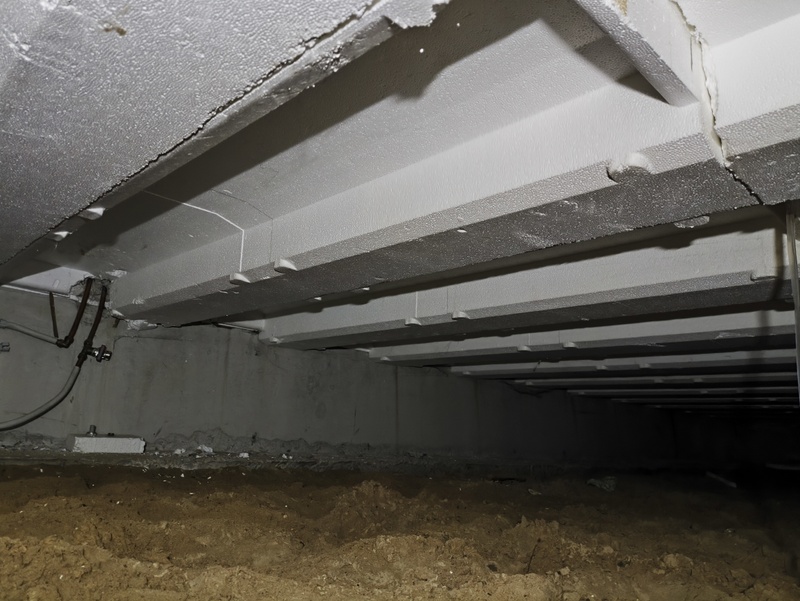

  • Pinas
Guere schreef op dinsdag 24 september 2024 @ 10:11:
Bedankt voor je reactie. Ik neig toch steeds meer naar PIF laten doen. Kunnen ze ook gelijk ventilatie meepakken. Ik denk dat ik een paar bedrijven uitnodig voor een offerte.
Als ik het zelf ga doen was mijn eerste idee om het makkelijke deel met PIR te doen en waar de leidingen dicht tegen de vloer zitten een soort overbrugging met PIF aan te brengen, zie schetsje. Maarja, of het werkt en ook wel een hoop gekloot.
Afbeeldingslocatie: https://tweakers.net/i/n6nZfrVAZ7yRYl5zdz7VrOCwCJs=/full-fit-in/4000x4000/filters:no_upscale():fill(white):strip_exif()/f/image/9MHy2RSAzgWp9PkhGKaXkeT8.png?f=user_large

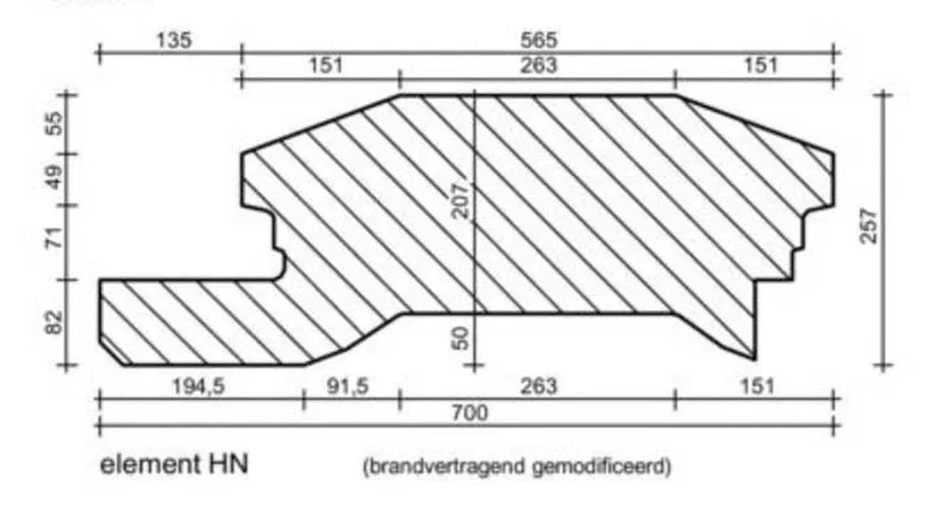

Algemene tip voor het opmeten van isolatiediktes: zorg dat je de hele structuur van de vloer goed beoordeeld, en op meerdere plekken de daadwerkelijke dikte van het bestaande EPS meet. Als je bijvoorbeeld de bekende satéprikker methode gebruikt en je drukt 'm toevallig vlak naast een draagbalk of randstuk erin, dan kun je wel tot 20cm dikte meten terwijl dit niet representatief is voor de gehele vloer. Vaak wisselt de dikte omdat er geen egale platen zijn gebruikt, maar isolatie elementen die tussen de balken worden gehangen.
Zeker bij de welbekende systeemvloeren/broodjesvloeren zie je vaak dat de isolatie ter hoogte van de broodjes veel dikker is vergeleken met de dikte onder de balk. Dat heeft vooral te maken met de vorm van de vulelementen die ze erin plaatsen, zie het voorbeeld hieronder. Nog steeds worden de vloeren van veel nieuwbouwwoningen met dit soort elementen gebouwd (Rc 3,7). In het midden meet je dan 21cm, maar direct onder de balk slechts 8cm. Als je alleen de 21cm zou meten, dan zou onterecht concluderen dat de vloer een isolatiewaarde van Rc 5,5 heeft.
Afbeeldingslocatie: https://tweakers.net/i/BHS_9sOaQaKoPgbwDQHzaIp-aUw=/full-fit-in/4920x3264/filters:max_bytes(3145728):no_upscale():fill(white):strip_exif()/f/image/6u21Hg1HbsNLoYY0NZzckIfy.webp?f=user_large
Afgezien van de meetmethode: voor een woning uit 1998 geldt vrijwel zeker dat de vloer een Rc-waarde van 2,5 heeft. Dat komt neer op zo'n 9cm EPS als het een vlakke laag zou zijn.
[ Voor 8% gewijzigd door Guere op 26-09-2024 16:10 ]

Ik ben geen isolatie specialist, dus wellicht een “domme” vraag: is het bij dergelijke eps broodjes dan voldoende om de dikte bij de balken op te waarderen aangezien het midden al fors dikker is?
  • Guere
JoTil schreef op donderdag 26 september 2024 @ 17:38:
In theorie zou dat zeker kunnen. Sterker nog, in mijn eigen situatie heb ik het sort-of toegepast. Vanwege mijn zeer hoge (en mooi rechthoekige) broodjes heb ik die eerst kunnen opvullen, waarna er alleen nog maar een laag over de balken hoefde om het niveau verder op te schroeven. Gezien de zeer beperkte hoogte was het fijn om geen egale laag onder de hele vloer te hoeven hangen. Echter, in de meeste gevallen is zo'n egale laag gewoon handiger en makkelijker toe te passen.
Dus ja, in principe zou dat zeker moeten kunnen. Uiteraard wel alles goed verlijmen en de platen iets breder houden zodat er een goede overlap is.

Hoi Allen
Ik zit te puzzelen met de vloer isolatie. Zojuist gekeken en er zit isolatie onder! Er zit 7cm eps onder.
Nu heb ik vanuit de gemeente de optie om extra te laten isoleren en deze adviseren PIF met de waarde 3,6. Op zich heel mooi en kosten zijn met de subsidie 0 🤗. Dus lijkt een no brainer om te doen.
Maar.... De ene installateur verteld ja wel doen, de andere niet want er zit of genoeg onder of heeft geen zin om te doen.
Graag jullie idee hierbij, ik denk zelf dat ik het moet laten doen. Extra isolatie is altijd lekker. Zeker aangezien er 7cm eps (rd tussen 1.6 tot 2 geloof ik)
Vergeet ik iets?
De kruipruimte is altijd droog.Afbeeldingslocatie: https://tweakers.net/i/BZ7oUC1KXwAk5IfJPvthUFmg3o4=/800x/filters:strip_icc():strip_exif()/f/image/xtBt2YirvobFyq72NaXcHeFU.jpg?f=fotoalbum_large
Afbeeldingslocatie: https://tweakers.net/i/qcekBAJI1CQw7ur09695u1supLE=/800x/filters:strip_icc():strip_exif()/f/image/zmRb4G8ytk1ILyW4WYGwRzV7.jpg?f=fotoalbum_large
  • GoldenLeafBird
  • Laatst online: 16:42
@HugoStiglitz ik vind het altijd zulke kolder argumenten dat er al genoeg onder zou zitten of dat het geen zin heeft. De aanbevolen Rc waarden stijgen alleen maar, en dat is niet omdat het geen zin heeft.
Als jij het door de gemeente kan laten doen voor €0 zou ik er niet eens over nadenken en het gewoon doen. Ookal is het effect beperkt of "minimaal", dan is het beter dan niets, maar dan wel voor niets.

Misschien een succes door PIR !!!
De woonkamer is sneller opgewarm, en ook er duidelijk verschil is tussen de garage en binnen het huis. Maar het is nu nog 13 graden buiten, en het veschil nu in de woonkamer is door beide: spouwmuur en vloer isolatie.
PIR is de grootste innovatie naast paipier :). Maar hij kost heel veel tijd, daarom wilt bijna geen bedrijf die PIR aanbied.
Bonus:
  1. - 1) tijd vliegt heel snel in de kruipruimte. Het is best leuk om met een kleine gedeelte bezig te zijn om met tevredenheid af te maken. Om te belissen om naar beneden te komen is een belemmering maar na de eerste meter onder de kruipluik, is alles soepel.
  2. - 2) alleen als wij het doen kunnen wij zeker weten of het zorgvuldigd is gemaakt. Er is wel een verschil tussen 50% gas besparing en 40% gas besparing door zorgvuldig alle naalden en kieren dicht te maken

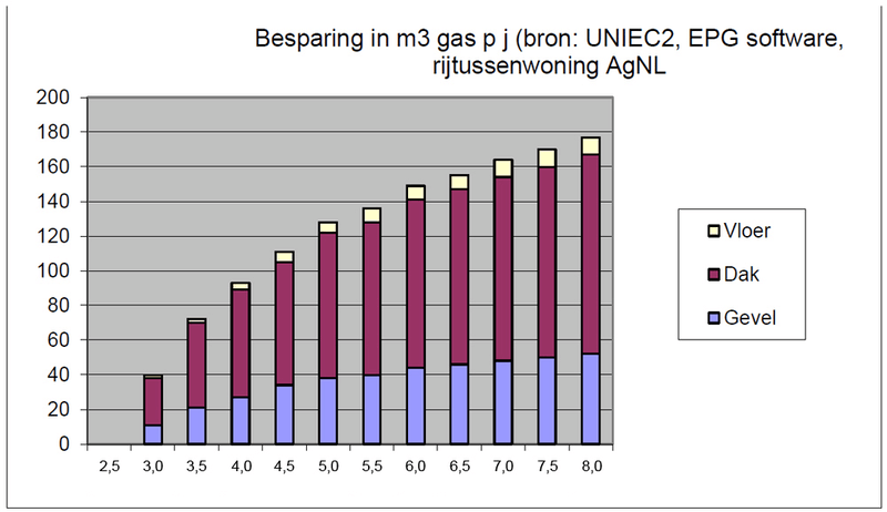

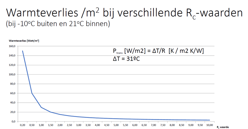

GoldenLeafBird schreef op zaterdag 28 september 2024 @ 08:54:
Dikker isoleert beter, uiteraard. De vraag is alleen wel hoeveel beter dan en tegen welke kosten. Er is nl. sprake van sterk afnemende meeropbrengst. Iedereen die overweegt de bestaande isolatie nog te verbeteren zou ik dan ook aanraden goed naar deze grafiek te kijken:
Afbeeldingslocatie: https://tweakers.net/i/AfAzLyISRgb6Z3-qA6p22Gtzo8E=/800x/filters:strip_icc():strip_exif()/f/image/5yRu5TV7gm9OWoP7z2pjhOSm.jpg?f=fotoalbum_large
Gasloos sinds 10- 2019, Panasonic L, 7kW dhz,mg4, betaalbaargasloos.nl
  • Icekiller2k6
  • Laatst online: 14:17
@hnq maw 5cm PIR heeft een RC waarde van 2,25rc wat in bovenstaande eigenlijk al 80% haalt.
Terwijl 10cm pir 4,5 rc haalt welke op 85% zit volgens uw grafiek... Dan zou ik ivm beperkte opbouw hoogte 5cm pakken en de extra vrijheid ooit er in te moeten werken voorkeur geven...
MT Venus E 5KW (V151) P1 HomeWizard | Hackerspace Brixel te Hasselt (BE) - http://www.brixel.be | 9800X3D, 96GB DDR5 6000MHZ, NVIDIA GEFORCE 5090, ASRock X670E Steel Legend, Seasonic GX1600
hnq schreef op zondag 29 september 2024 @ 09:20:
Dit is alleen wel het halve verhaal. Vooral met (de wens voor) vloerverwarming maakt het veel verschil. Gezien de temperatuurverschil van vloer-buiten veel groter wordt door de verwarmde vloer. Een woning uit <92 heeft waarschijnlijk rc 1.3 of lager voor vloeren. Dus zou je nog 15-20% kunnen besparen door het na te isoleren, wat best wat is als je een warme vloer hebt.
Verder maakt het ook nog eens uit wat je isoleert. Dit grafiekje vind ik iets beter:
Afbeeldingslocatie: https://tweakers.net/i/Ft7SX9-PnDfw4tcD8r7cirwgce8=/800x/filters:strip_exif()/f/image/1VWLKJpPhYPFsTSAgy9KYSW6.png?f=fotoalbum_large
Zo zie je dat je zelfs van rc2.5 nog best wat kunt winnen als je het voor weinig kosten zelf kunt isoleren. Een zolder heb je bv voor 1-2k wel na geïsoleerd (afhankelijk van de afwerking). kun je zo 100m3/jaar mee besparen met nog een tvt van 7-15 jaar bij €1,31/m3. En grote kans dat de prijzen alleen maar oplopen en je tvt omlaag loopt. Het enige wat dit grafiek niet goed weergeeft is de vloerisolatie. Daar wordt hierin geen rekening gehouden met vvw, dus de besparing daarop met vvw is een stuk hoger in werkelijkheid.

Verwijderd schreef op zondag 29 september 2024 @ 10:16:
Uiteraard maakt het uit wat je isoleert. Wat jouw grafiekje (op basis van welke gegevens trouwens?, plat/schuin dak, spouw/geen spouw? Vrijstaande woning/tussenwoning etc..) laat zien is vooral dat het effect van vloerisolatie tov dak en muurisolatie maar beperkt is.
De relatie tussen r-waarde en warmteverlies is een natuurkundige relatie die je gewoon kunt uitrekenen. Dus het maakt niet uit wat je van die grafiek vindt😀
Zelfde grafiek waarbij de formule van die relatie ook staat:
Afbeeldingslocatie: https://tweakers.net/i/1S1w97hWH08J9YhhvZpgklK-Lcc=/800x/filters:strip_exif()/f/image/h78lQznWti3bpIowUEOH04E5.png?f=fotoalbum_large

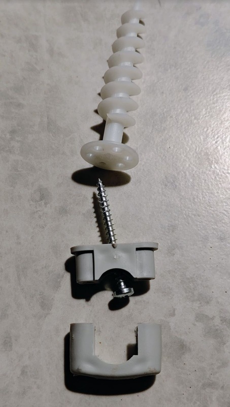

Ik heb een flevobeton vloer (Kwaaitaalvloer achtig zonder de bekende kwalen) . Deze wil ik isoleren door pir platen op de liggers te lijmen en af en toe een half maantje glaswol in de holtes te duwen op aanraden van een medetweaker
Nu zit ik met het volgende, nu wil ik ook de aluplex leidingen voor m'n warmtepomp vastmaken, en het liefste binnen de isolatie'schil' plaatsen. (Hoewel ik uiteraard de leidingen zelf ook inpak)
Afbeeldingslocatie: https://tweakers.net/i/YLCzSW4YjDVptePfOaZ42afWVKA=/full-fit-in/4000x4000/filters:no_upscale():fill(white):strip_exif()/f/image/kCL3fFjObbLra8b90yJlENrV.png?f=user_large
Dit kan toch gewoon ? Plugje 6 of 8 door het dunste punt boren? Ik heb geen tekening van de vloerdelen bij de bouwtekeningen verder.
3640 Wp ZO pvoutput | FOSS | aroTHERM plus | Trabant 601 (kubel + kombi) | BMW r1100rs | Ford nugget '89

@silverball https://enon.nl/warmteverliezen-pijpleidingen/
Je ziet boven 20mm buisisolatie voegt extra isolatie weinig meer toe(zeker bij warmtepomp die op lage temp verwarmd).
Hou de koppelingen toegankelijk onder de vloer want bij lekkage kun je de isolatie kapot gaan maken.

Voor elektra kabel deze combi gebruikt (met 5 mm schroef).

Tijdens aanbrengen van PIR...

Fotootje van deel van mn kruipruimte :)

Wat is nu een beetje gangbare dikte om te gebruiken bij PIR om de vloer te isoleren? Ook bij het gebruik van vloerverwarming?
Vanwaar de vraag, mijn kruipruimte is niet zo heel hoog, zeker in het midden van het huis, waar er meer grond lijkt te liggen dan aan de voor- en achterkant.
Op dit moment kan ik me in het midden net draaien van buik naar rug. Maar als daar een dikke laag PIR komt, is het draaien voorbij ;)
Afgraven zie ik niet zitten...
  • Kindapaas
  • Laatst online: 07:52
loyske schreef op maandag 7 oktober 2024 @ 11:37:
Rd-waarde van 5, met even snel opzoeken: zo'n 11cm. Ik heb zelf 2 verschillende diktes - 2e laag contra geplaatst.
Tja, je kunt Ubacus gebruiken om de isolatie waarde te bepalen, maar in de praktijk -zeker bij minder hoge kruipruimte- zal het neerkomen op wat je (qua dikte) nog kunt aanbrengen zonder dat je vast komt te zitten.
Lijkt me wel aantrekkelijk om even met harken de grond wat te egaliseren. Als er in het midden meer (hogere) grond (zand?) ligt is er natuurlijk wat te winnen.
Zelf heb ik 14 cm gebruikt , maar dat was meer omdat dat een aardig midden tussen PIR kostprijs en stevige isolatie was. Ik heb de luxe dat het niet zoveel uitmaakt in 120 cm hoge kruipruimte.

  • ThinkPad
  • Laatst online: 19:27
ThinkPad schreef op zaterdag 5 oktober 2024 @ 08:29:
Ik wil aircoleiding door m'n kruipruimte voeren en ophangen aan de onderkant van de vloer, waar 18cm EPS vanuit de bouw tegenaan zit.
Zijn dit dan geschikte pluggen om in het EPS te draaien?
Gisteren mee bezig geweest. Ik was al vergeten dat ik hier pluggen had gelinkt die ik bij Hornbach had gevonden, heb uiteindelijk Fischer FID50 gebruikt, maar met die Tox pluggen van Hornbach was het ook prima gelukt denk ik, stukje goedkoper ook want die FID50 zijn wel aan de prijs :X
Afbeeldingslocatie: https://tweakers.net/i/ktGJ4rkJaBsdxqqXR6vDz96nDDs=/232x232/filters:strip_exif()/f/image/sSknSxQJnwrbjJrB7GKYUfQt.png?f=fotoalbum_tileAfbeeldingslocatie: https://tweakers.net/i/KmjKE4pKEDV6rZm_z1jooPdXPZ4=/232x232/filters:strip_exif()/f/image/i5Z9jM9K0B9ircX8kd6WdyQA.png?f=fotoalbum_tileAfbeeldingslocatie: https://tweakers.net/i/gdTLxRj0fYUcVei3gEVfw2deuac=/232x232/filters:strip_exif()/f/image/8XMwFZgVDdn8h2ei4q5X8iP6.png?f=fotoalbum_tile
Afbeeldingslocatie: https://tweakers.net/i/bOhlxssEN5xBLVloeSXILjwaxaU=/232x232/filters:strip_exif()/f/image/EzVNXChXVaNtY1y059ExB9HK.png?f=fotoalbum_tile
De metalen strips zijn deze montageband
Werkt prima :)
