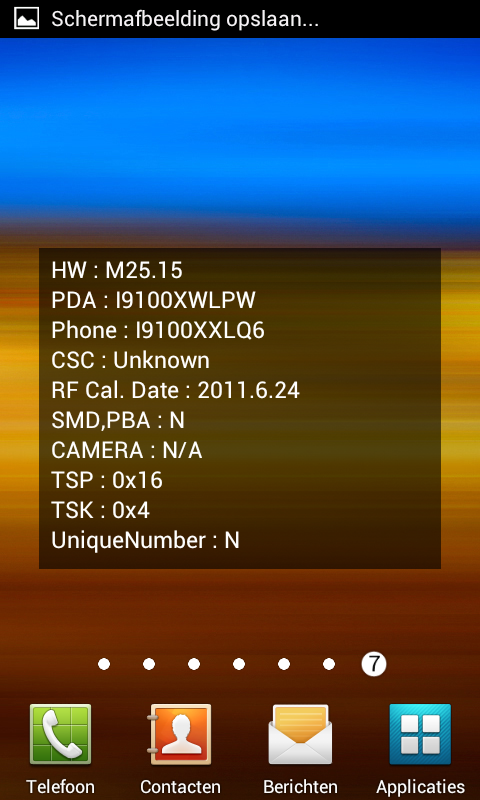

Ik heb dit probleem nu ook! Weet iemand hoe je dit kunt oplossen??
Afbeeldingslocatie: http://img33.imageshack.us/img33/706/screenshot2012110416371.jpg
Afbeeldingslocatie: http://img202.imageshack.us/img202/9673/screenshot2012110416372.jpg

Iemand enig idee wat dit is en hoe ik er weer vanaf kom? Zweeft in de achtergrond bij alle homescreen..
Afbeeldingslocatie: http://img.photobucket.com/albums/v152/giel4000/Screenshot_2012-11-18-21-26-23.png
  • jellydaddy
  • Laatst online: 06-12-2022
GielFox schreef op zondag 18 november 2012 @ 21:59:
Iets aangevinkt bij systeeminstellingen/ontwikkelaarsopties?
