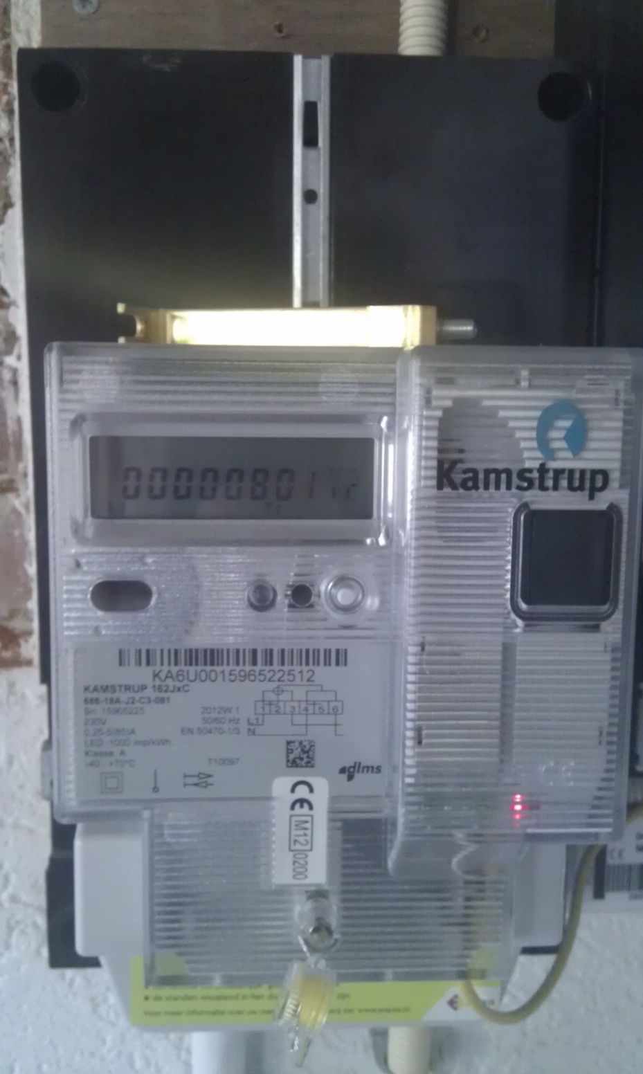

Jawel, dus je kunt de Youless nog steeds wel gebruiken op een slimme meter, maar niet via de P1 poort.
Dan is alleen de vraag of je het LED-je goed kunt uitlezen.
Mijn ouders hebben een slimme meter (ik had ze nog gewaarschuwd, maar de meneer van het energiebedrijf zou het toch wel weten als hij zegt dat dat moet voor zonnepanelen |:( ) en die meter heeft 2 LEDjes vlak naast elkaar.
Ik vermoed dat de ene voor teruglevering is of gas verbruik, maar in elk geval kan dat 2e LEDje de meting met een Youless behoorlijk beinvloeden.

De behuizing is transparant, dus ik vermoed dat dat nogal zal doorschijnen.
De LED's zitten ook vrijwel tegen elkaar.

Misschien dat Youless (het bedrijf dus :) ) in de toekomst ook een P1-versie wil maken.
Maar vooralsnog is die er nog niet en ik ben ook niet bekend met concurrerende producten die een P1-logger hebben.
Misschien interessant dat mocht je er eentje vinden, dat allicht even hier te melden.
Bij deze nog een fotootje van de slimme meter van mijn ouders.
Rechtsonder zie je een rood LED-je en meteen rechts daarvan zit een 2e LED.
""Slimme meter" met 2 LEDs naast elkaar."

@TD-er: We hebben vaker dubbele leds (vlak naast elkaar) gezien op de plaats van de puls led. In deze situatie werkte de detectie goed. Misschien dat de 2e unit geen led is maar een phototransistor t.b.v. een optische datakoppeling.
Nee, die 2e is ook een LED en is volgens mij groen.
Maar goed, dat is een slimme meter, dus heeft een P1 poort.
* TD-er wacht dus met smart tot jullie een YouLess P1 versie in 't assortiment opnemen, zodat mijn ouders een idee krijgen van opbrengst en verbruik.

TD-er ik zie dat je een vergissing maakt, de led rechts die knippert is van de draadloze module en heeft niets met je stroomverbruik te maken.
Ik heb precies dezelfde meter en heb met de youless geen problemen.
Voor het gemak heb ik je foto even gepakt en een cirkel gezet om de led die je moet meten (deze knippert niet zo heel erg vaak, anders heb je een heel hoog stroomverbruik). Het meten van deze led zal waarschijnlijk geen problemen opleveren.
Afbeeldingslocatie: http://tweakers.net/ext/f/ysRKXXIBIFA39bJFq3rwXn1r/medium.jpg
Thanks.
Ik heb die meter ook ongeveer 10 minuten in werking gezien, genoeg om te concluderen dat de PV-installatie van mijn ouders ook werkelijk terugleverde en dat dat geregistreerd werd.
en handleiding heb ik nog niet gezien van die meter...

Kent iemand deze energiemeter en weet wat de twee ledjes weergeven?
https://www.dropbox.com/s...2012-09-04%2019.08.31.jpg
De twee ledjes zitten strak naast elkaar namelijk en indien één van de twee ledjes voor teruglevering is verwacht ik dat de Youless niet zal werken.
De beschrijving op de meter zelf vind ik niet heel verhelderen alhoewel ik eruit opmaak dat de linker-led voor laag-tarief is en de rechter-led voor hoogtarief.
Op internet kan ik ook de handleiding van deze meter niet vinden.
  • etrans
Bij Liander hebben ze een groot aantal "handleidingen" van slimme meters (gas- en elektriciteitsmeters), 'gewone' meters' en meters voor grootverbruik online gezet.
Waaronder ook de "handleiding" van de Ampy wisselstroommeter 5227C
(1 pagina groot)
Is nu Landis + Gyr zie Landis+Gyr ZCG100/5225/5227
(Spaans)
Succes ;)

Oké, bedankt maar deze had ik ook gevonden (de NL-talige dan ;-)) Alhoewel bij het kopje LED alleen gesproken wordt over verbruik zou je verwachten dat alleen verbruik wordt weergegeven maar helemaal duidelijk is het niet.
Binnenkort worden de zonnepanelen geleverd en kunnen we het dus testen, maar graag zou ik daar niet op wachten ;)

hansdegit schreef op vrijdag 07 september 2012 @ 16:07:
Lijkt nu te werken, even vertellen dat je geen draaischijfmeter hebt.... :o
@ericplan: _/-\o_
Graag gedaan.
@ericplan: _/-\o_
Mooi. De Youless hangt aan de Finder kWh meter. Dan gaan we nu hobbyen om met php de boel in de MySql db te plempen. Is er een uitputtende lijst met html "commando's" voor de Youless? In dit draadje heeft ricdijk eea gepost, zijn er misschien nog meer commando's ?
Hier staat de meeste info: http://wiki.td-er.nl/index.php?title=YouLess
