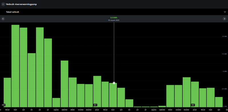

Wij hebben een vloerverwarming die sinds de week dat er sneeuw lag al niet meer werkt, ons huis is goed geïsoleerd blijkbaar. Kan de vloerverwarming tot de volgende winter uit worden gezet om elektriciteit te besparen of zou dat niet verstandig zijn omdat de pomp bijvoorbeeld af en toe moet draaien?
  • mk1992
  • Registratie: Mei 2019
  • Laatst online: 24-09 11:07
gold_dust schreef op dinsdag 20 april 2021 @ 09:44:
Wordt aangeraden om de pomp af en toe te laten draaien. Een beetje pompschakelaar voorziet daar al in, doet dat vaak eens per 24u
Cash is king.
  • Peutpeut
  • Laatst online: 18-09 18:53
Bij ons in huis gaat de pomp van de vloerverwarming dagelijks aan als er niet verwarmd wordt. Wordt er wel verwarmd dan wordt deze controle overgeslagen. Hiervoor heb ik in NodeRed een flow gemaakt. :)
Pomp gebruikt anders continu ongeveer 60 watt.
14590 Wp PV | 14.4 kWh Thuisaccu
  • gold_dust
  • Registratie: Juli 2016
  • Laatst online: 05-08-2021
Bedankt voor de reacties. Begrijp ik het correct dat als ik de vloerverwarming op stand 0 zet, dat de pomp dan af en toe blijft draaien en dat dit de beste optie is?
Waar ik eerst aan dacht is namelijk de stekker er uit trekken zodat er ook geen stand-by verbruik is. Maar dit is dus niet aan te raden omdat de pomp dan kapot kan gaan?
Kan ik in het laatste geval er ook een tijdschakelaar op zetten zodat de pomp bijvoorbeeld een dag in de week de mogelijkheid heeft om te draaien?
[ Voor 18% gewijzigd door gold_dust op 20-04-2021 12:40 ]

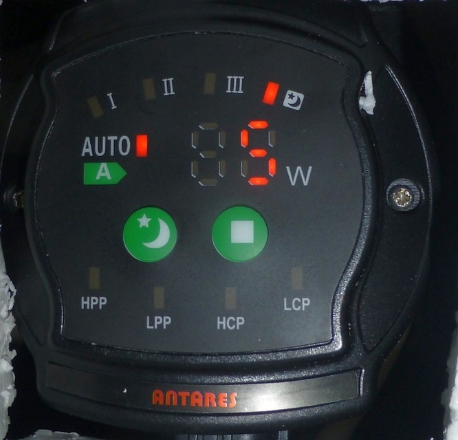

@gold_dust Ik heb hier sinds 2017 een "moderne" A-label pomp met een "moderne" pompschakelaar voor mijn vloerverwarming. In het voor/najaar gaat de pomp soms 5-6 keer per uur pompschakelaar gestuurd voor 2-5 minuten aan. Tot nu toe geen problemen kunnen constateren. Pomp in bedrijf (adaptief): 8W, met pompschakelaar uit = 0,85W; jaarverbruik ca. 20 kWh. YMMV
jaarverbruik A-labelpomp + TERCAL 11E

  • dunklefaser
  • Laatst online: 21:23
dunklefaser
Point Of KnowReturn
Cyberpope schreef op dinsdag 20 april 2021 @ 20:09:
Wat doet doe moderne pompschakelaar anders als ouderwetse pompschakelaar.
Ik vraag dit omdat bij mijn energiezuinige pomp (grondfors alpha of 2 geloof ik) afgeraden wordt om een pompschakelaar te gebruiken. Het kan wel makkelijk want ik had daar rekening mee gehouden, maar heb het niet aangedurft.
Ouderwetse pompschakelaars waren gewone bimetaalschakelaars.
- traag, niet precies in te stellen en zonder instelbare hysterese
- hadden geen anti-stop (anti-vastloop) programma
Enig voordeel: absoluut geen eigenverbruik
Mijn pompschakelaar verbruikt 0,85 W met ingeschakeld display.
Moderne A-labelpompen hebben een soort nachtprogramma waarbij de pomp leert wanneer er nachtverlaging wordt toegepast. De pomp schakelt dan terug of misschien zelf helemaal uit?
alfamax RS 25-60 actueel vermogen
Mijn A-labelpomp kent geen problemen met frequent aan/uit, er wordt zeker niet voor gewaarschuwd.
[ Voor 17% gewijzigd door dunklefaser op 20-04-2021 21:28 ]

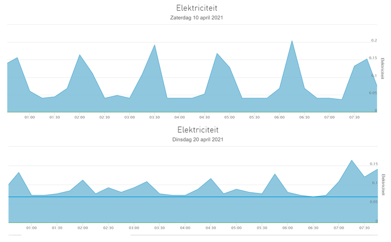

  • Tom-Z
  • Laatst online: 25-09 19:05
Ik zit een beetje met een mysterie.
Ik had altijd (volgens enelogic) een sluipverbruik van rond de ~40W. Dat vond ik altijd wel prima. Sinds een week zit ik iedere dag opeens op ~70W zonder dat ik daarvoor een duidelijke oorzaak heb.
Het enige is dat ik recent mijn vriezer heb ontdooid (oud ding, dus die zal eigenhandig verantwoordelijk zijn voor een groot deel van mijn sluipverbruik). Dat was behoorlijk achterstallig (ik heb de vriezer overgenomen van de vorige bewoners en dit was de eerste keer dat ik hem ontdooide, dus geen idee hoé achterstallig).
Ik heb met een vermogensmeter gekeken en het gebruik van de vriezer was vannacht gemiddeld 30W, wat wel ongeveer klopt met wat er op het typeplaatje staat (39W gemiddeld). Het lijkt me eigenlijk ongeloofwaardig dat ik dan (zoals enelogic beweerde) een sluipverbruik van ~40W zou hebben gehad, wat naast de vriezer heb ik écht nog wel wat meer dan 10W staan (alleen mijn netwerkapparatuur is al 10W, en dan moet de koelkast - wel een recent model - er nog bij).
Wat ik me dus afvraag: kan het ontdooien van een vriezer het door enelogic gerapporteerde sluipverbruik doen toenemen?
Een hypothese die ik heb is dat de vriezer (doordat hij zo bevroren was) steeds lang aansloeg, maar dan ook weer lang uitstond en na het ontdooien misschien frequenter, maar minder lang aanslaat. Immers zal het opgebouwde ijs voor vertraging in temperatuurverandering hebben gezorgd. En misschien zag enelogic de vriezer - door de lange perioden van 0 stroomverbruik - niet als "sluipverbruiker".
Dus, grafiekjes erbij:
Afbeeldingslocatie: https://tweakers.net/i/aOx7TbcSmux-AA2c8vXe__4aOic=/800x/filters:strip_exif()/f/image/QCSH1CoKbA5vIG4NrtP0Mqew.png?f=fotoalbum_large
En inderdaad, op de 10e ligt het "minimumverbruik" lager maar zijn de pieken hoger, terwijl op de 20e het minimumverbruik hoger ligt maar de pieken lager (en de oppervlakte onder de grafiek is nagenoeg hetzelfde; 0,56kWh vs 0,64kWh).
Conclusie: ik heb mezelf door mijn vriezer niet te ontdooien voor de gek gehouden dat mijn sluipverbruik lager was dan het daadwerkelijk is?
  • gold_dust
dunklefaser schreef op dinsdag 20 april 2021 @ 19:28:
[Afbeelding: jaarverbruik A-labelpomp + TERCAL 11E]
Als een pomp iets van rond de 20kWh per jaar gebruikt is het de moeite niet om iets te doen. Het gaat mij eerlijk gezegd ook niet om het milieu maar omdat ik het liefst geen energiebelasting betaal. Ons huis is vrij nieuw(2013) en dat zal vast ook wel goed zitten met idle verbruik maar ik zal het eens een paar dagen meten met een kWh meter.
Bij die pompschakelaar van 85€ had ik meteen het idee dat vooral de verkoper er beter van wordt, echt typisch een mooi stukje opportunisme ... Net zoiets als die dure plugwise oplossingen waar ook vooral de fabrikant er beter van wordt.
[ Voor 3% gewijzigd door gold_dust op 21-04-2021 09:43 ]
  • JeroenE
Tom-Z schreef op woensdag 21 april 2021 @ 09:01:
Als je een keertje de stekker van de vriezer er uit trekt kan je gelijk zien wat het verbruik is wat wegvalt. Desnoods wacht je een uurtje zodat je dit in je grafiek beter kan bekijken; zo lang je de vriezer maar dicht laat is hij heus niet na een uur zonder stroom veel warmer geworden.
Ander idee: misschien heb je de vriezer (per ongeluk) anders ingesteld qua temperatuur? Als die eerst op -10 stond en nu op -20 heb je vanzelfsprekend ook meer verbruik.

Ik vind die 40 W gewoon niet zo geloofwaardig. Heb je een slimme meter? Als er iets betrouwbaar moet zijn is die het wel, want daar word je op afgerekend ;). Ik bekijk het via slimmemeterportal. Die berekent sluipverbruik dmv laagste stroomverbruik binnen een uur tussen 2 en 5 uur 's nachts. Soms gaat dat mis doordat de wasmachine over die hele periode aan staat, maar het is een goede manier om in't algemeen in de gaten te houden zonder speciale stekkers etc.

Termy schreef op woensdag 21 april 2021 @ 10:08:
Ja, die 40 W is wat enelogic aangaf als "altijd-aan apparatuur". Enelogic is een service die je slimme meter uitleest.
JeroenE schreef op woensdag 21 april 2021 @ 09:54:
Ik heb het verbruik van de vriezer afgelopen nacht gemeten met zo'n meter die je tussen het stopcontact en de stekker doet. Dat lijkt me voldoende betrouwbaar. Met jouw methode kan je helemaal niet "gelijk zien" wat het verschil is, omdat zo'n vriezer alleen maar af en toe de compressor aanzet; je moet dus een gemiddelde over de tijd hebben en dat is niet zo praktisch (een uurtje zou nog wel kunnen, maar ik vraag me af of dat genoeg is).
Ik heb de thermostaat een paar dagen geleden voor de zekerheid teruggezet naar de warmste stand. Dat heeft nauwelijks effect gehad. Van -10 naar -20 zou ongeveer 30% meer energie moeten kosten (-40 ten opzichte van kamertemperatuur versus -30) dus dat verklaart ook moeilijk hoe mijn totale gebruik van 40W naar 70W kan gaan.

  • dunklefaser
dunklefaser
Point Of KnowReturn
@gold_dust Misschien een misverstand: de ca. 20 kWh zijn met de pompschakelaar,
zonder pompschakelaar was het iets van ca. 65-70 kWh geweest, het verschil van ca. 50 kWh
komt overeen met ca. € 11. Mijn geavanceerde pompschakelaar kostte toen € 40. Just my 2 cts
  • JeroenE
Tom-Z schreef op woensdag 21 april 2021 @ 10:38:
En wat voor grafiek gaf die meter dan, of geeft die alleen het totaal verbruik gedurende een aantal uur?
Jouw idee was toch dat het ontdooien van de vriezer ook het verschil tussen het minimum verbruik ervoor en erna zou verklaren? Dat kan je dan toch gelijk zien? Als je minimumverbruik daalt als je de vriezer er uit haalt dan gebruikt hij dus continu die (extra) energie, ook al is dat niet zo heel veel.
Als dat niet zo is dan heb je de uitdaging om te ontdekken welk apparaat dan wel meer energie is gaan verbruiken of een ander apparaat in een stopcontact te vinden waarvan je niet wist dat die er in zat.
Of misschien begrijp ik je verhaal gewoon niet goed, dat is ook niet uit te sluiten.
  • Tom-Z
JeroenE schreef op woensdag 21 april 2021 @ 11:57:
Die geeft alleen het totale verbruik (en natuurlijk ook het actuele verbruik). Het is gewoon zo'n simpele verbruiksmeter zoals ze ook in de TS staan beschreven.
Met "minimumverbruik" bedoel ik datgene wat enelogic als minimumverbruik rapporteert. Dat is voor zo ver ik begrijp het laagste verbruik gemeten gedurende een kwartier. Dat heeft niets te maken met het minimumverbruik van de vriezer, want dat is namelijk nihil (als de compressor uitstaat).

heb ook ff sonos one SL nagemeten, 72mA=
0,072Amp *230V=16Watt?
in de beschrijving staat 3Watt??
(gemeten met een Multi meter in serie met 230V )
na 10 minuten geen verandering?
lijkt wel of die niet in standby gaat?
(16*24*365)/1000=140KW jaar alleen standby?
wat klopt er niet?

Verwijderd schreef op dinsdag 4 mei 2021 @ 21:25:
wat klopt er niet?
Jouw meetmethodiek meet voornamelijk de zgn. "blindstroom"
en deze is bij schakelvoedingen in stand-by relatief hoog.
Zoek maar op blindstroom en cosphi.
[ Voor 11% gewijzigd door dunklefaser op 04-05-2021 22:03 ]
  • Techneut
Wat er niet klopt is dat je de arbeidsfactor (Engels powerfactor) niet realiseert. En die speelt bij een heleboel apparatuur een grote rol. Je dient die dan ook nooit op deze manier te meten maar moet daarvoor een wattmeter gebruiken. Nooit gehoord van de cos phi?

Ik heb de vloerverwarmingspomp gemeten en die blijkt, hoewel de verwarming al sinds na de week dat er sneeuw lag uitstaat, bijna 2 kWh per dag te gebruiken 8)7. Dat is 20% van ons totale verbruik ...
Er zit dus nu een tijdschakelaar tussen die de pomp een uur per dag laat draaien. Dit is zeker iets om naar te kijken om elektriciteitsverbruik terug te dringen.

@gold_dust 1 x per 1 of 2 weken enkele minuten laten draaien is meer als voldoende.
Jouw vloerverwarmingspomp is blijkbaar nog een ouderwetse pomp met wisselstroommotor,
2 kWh/d = 83 W continu! - Ik had er vroeger ook zo'n monster,
mijn nieuwe A-label pomp doet het nu met ca. 8-16 W, maar alleen als warm cv-water circuleert.
Ik hoef er niet meer naar om te kijken.
Afbeeldingslocatie: https://tweakers.net/i/q2_t4IHw9K19-5tDkiKEi-fHaPI=/800x/filters:strip_icc():strip_exif()/f/image/8OJwJC8FmcnWHTpqAGyBv5Px.jpg?f=fotoalbum_large
Afbeeldingslocatie: https://tweakers.net/i/xI7xiIp3KF5tOPg6txyOI2rQXt0=/full-fit-in/4920x3264/filters:max_bytes(3145728):no_upscale():strip_icc():fill(white):strip_exif()/f/image/ZhnXaLheLp5VfCkXzhMrWWxR.jpg?f=user_large

dunklefaser schreef op maandag 10 mei 2021 @ 19:04:
We huren een huis uit 2013 dus ik had de aanname gedaan dat ze in die tijd al wel over verbruik zouden nadenken. Dat blijkt dus niet het geval te zijn, of de verhuurder/bouwer heeft gewoon het goedkoopste genomen wat er te krijgen was.
Ik zal de tijdschakelaar naar 1 keer per week zetten, dat scheelt nog veel meer onnodig verbruik.

Sinds afgelopen herfst heb ik een A-label vloerverwarmingspomp (Wilo Para).
Het verbruik is 12,5 watt continue en het wordt afgeraden om een pompschakelaar te gebruiken door de fabrikant.
Nu ben ik van plan wanneer de thermostaat uit gaat tijdens niet verwarmingsperiode om een pompschakelaar of een tijdschakelaar te gebruiken om energie te besparen en verstopping te voorkomen.
Wat is jullie ervaring met een A-label vloerverwarmingspomp i.c.m. een pompschakelaar/tijdschakelaar?
[ Voor 3% gewijzigd door ChiMan op 28-03-2022 13:34 ]

Mijn wilo para zat hoger in continuverbruik, daarom ook een schakelaar aangeschaft.
Dat dit niet van wilo zou mogen wist ik niet maar daar heb ik tot dusver (2,5 jaar) ook niks van gemerkt. 110kWh op jaarbasis is mooi om iets op te besparen.

Zie veel over vloerverwarmingspompen voorbij komen. Dacht deel mijn statistieken.
2020 is hier wel een rommeltje waarbij de meter niet altijd z'n werk deed.
De pomp stond in 2020 al zo ingesteld dat deze zelf de flow regelde.
Daarna middels een schakelaar is het zo geregeld dat als er warmtevraag is de pomp wordt gestart met nadraaitijd en elke zondag gaat ie een halfuurtje aan. Dat kost dan zo ong. 32 Wh per maand, zie de zomer maanden.
Maar als je bijv. maart pakt door de jaren heen.
Maart 2020Maart 2021Maart 2022
11.8 kWh3.5 kWh2.8 kWh
