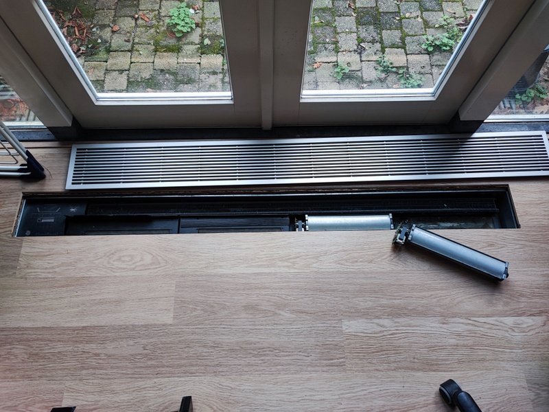

Ik ga binnenkort beginnen met het aanleggen van leidingen in mijn verbouwing.
Beneden wou ik onder een groot raam een jaga van 2.40 of 2.60 m volleggen met fans (vergelijkbaar met wat jij hebt, dunklefaser, en gebruik makend van de HeatBooster module + 20 mm alupex leidingen (voldoende?). Volgens Bazz zijn Excel zou ik op de middenste stand meer dan 4kW kunnen afgeven. Als ik jullie opmerkingen goed versta zal dit dus nooit lukken? Als jullie kunnen verwijzen naar theoretische achtergrond is dit welkom, aangezien ik die niet heb.

Ik heb toch maar besloten de twee Jaga's vol te leggen rechtstreeks op de warmtewisselaar. Ik had nog drie nieuwe Fractal Design X2 GP-14 fans liggen en heb er zes voordelig kunnen bijkopen. Dan heb ik er genoeg voor de kleine 140cm Jaga. Voor de grote Jaga heb ik 12 stuks Arctic F14 PWM PST CO besteld en bij ome Ali de benodigde kabeltjes en twee W3230 thermostaten. Die kosten een scheet en drie knikkers.. Ik heb nog twee 12V adapters liggen, een 2.5A en een 2A die ik hiervoor volgens mij wel kan gebruiken.

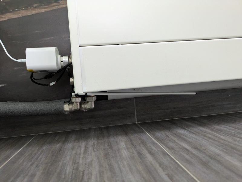

Ik hou geen gegevens bij in een database maar ik kan wel realtime de meetwaarden bekijken. Met deze setup van 4 stuks 12cm ventilatoren had ik gisteren een deltaT van 8⁰K bij aanvoer van 33⁰C en 85% PWM en kamer temperatuur van 19,2⁰C. Vandaag zelfs een deltaT van 9,8⁰K bij aanvoer van 36⁰C. De inschakeltemperatuur is 26⁰C.
Onder de convector meet ik de luchttemperatuur en die is 0,2⁰K lager dan de wandthermostaat. Gezien het hoogteverschil in de meting is dat een verklaarbaar temperatuurverschil.
Afbeeldingslocatie: https://tweakers.net/i/9bHiaJfPZcceJXiXWG1Y_Y4VE3M=/800x/filters:strip_icc():strip_exif()/f/image/MHv0dT2xgAdQ2N2qamIBbE5c.jpg?f=fotoalbum_large
In die radiatorthermostaatknop zit mijn zelfgemaakte meting en aansturing, gevoed door een 12V adapter. Dat witte staafje heeft een DS18B20 aan het uiteinde en op de beide leidingen ziiten nog 2 van die exemplaren.
N.B. de Jaga is 140x70x15cm.

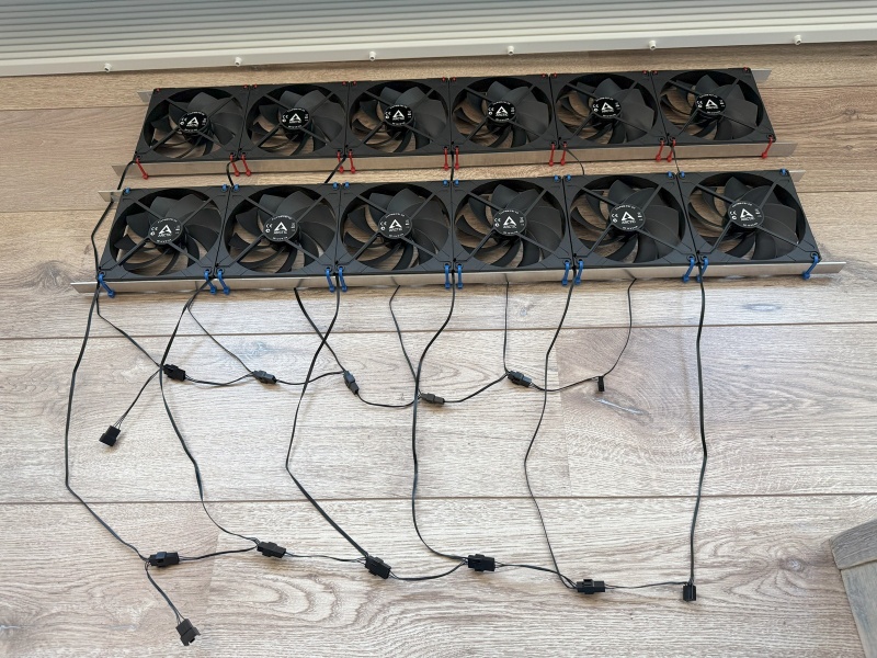

Vandaag de 12 Arctic F14 PWM PST CO fans binnengekregen.
Bij de bouwmarkt vier aluminium strips gehaald en daar de fans met tiewraps op gemonteerd, gedaisychained en al.. :)
Afbeeldingslocatie: https://tweakers.net/i/R6r4orvCziiu2vEHuxBVhT8UJr0=/800x/filters:strip_icc():strip_exif()/f/image/p0O4xaVtXaxee1XDmP5Rco22.jpg?f=fotoalbum_large
Past mooi in de Jaga. Denk dat ik nog even met wat buisisolatie aan de gang ga om ze trillingsvrij op de convector te laten werken.
Afbeeldingslocatie: https://tweakers.net/i/l4IJrZpPVJCdSyekiI3N9GX0u_c=/800x/filters:strip_icc():strip_exif()/f/image/RaHhAajt26Vody4XRgDffOV5.jpg?f=fotoalbum_large
Heb na het lezen in het HeatBooster topic toch ook maar een HeatBooster besteld, is ook handig met (opnieuw) waterzijdig inregelen door de drie sensoren..

Op de eerste foto zie je een zwarte bout, die is van het pootje en daarboven zilverkleurige moer, die zijn van L-profiel
- Hoe hangt de constructie vast? Heb je dit vastgeschroefd, geplakt of is het simpelweg geklemd met het schuim?
De fans zitten in een L-profiel (15x15 mm) en die liggen op een L-profiel (20x20 mm) dat aan de schotten is bevestigd. Tussen het frame en het L-profiel op schot zit zelfklevende tochtstrip om evt trilling te dempen. Zie tweede foto.
Omdat deze fans kleiner zijn, tussen de fans een stukje buis geplaatst en om de frames zit ook isolatiebuis. Doel is dat alle lucht door de fans moet lopen.
- De diameter van de buisisolatie is de standaardmaat 34mm neem ik aan of heb je 28mm gebruikt?
- Heb je de buisisolatie nog opgevuld?
Ik denk 34 mm, maar kan dat niet makkelijk nakijken. Buis is niet opgevuld.

Onder meer naar aanleiding van dit topic ben ik aan het experimenteren met ventilators. Heb zes 92mm Xilence gemonteerd (onderop) op een 60cm Jaga twin type 11 gevoed met een warmtepomp met een temperatuur tussen de 30-35 graden op een slaapkamer (Z/W). De controller is een PWM controller van Alie (ingesteld op 27-35 graden). Kan nog niet zeggen dat ik het resultaat fantastisch vind. Deed er gisteren circa zes uur over om de temperatuur een graad te laten stijgen. Neem aan dat de capactiteit niet genoeg is dus ga dit weekend een grotere installeren. Tevens twee 200mm Noctua's in bestelling voor een zolderkamer met een 40cm Jaga twin type 21. Morgen arriveren vijf 14cm Noctua's voor een 80cm Jaga type 15. Ben benieuwd.
WP: WH-MDC05J3E5,WH-MDC07J3E5, WPB: Atlantic Explore v4, PV: Solaredge (6,8kW) en SMA (4,3kW), 2 x Heishamon OT v3.1, Rpi v5, Rpi v4, 2 x Rpi v3, ESP32, Domoticz, EV: Nissan Leaf,BYD Seal AWD, ESS: Deye 6K-SG03LP1, 2xLuyuan, 32kWh
  • stevenP
  • Laatst online: 16:49
Aziona schreef op maandag 11 november 2024 @ 12:41:
Gewoon even als checkvraag, onderop zeg je hè. Heb je dan goed georienteerd dat de fans omhoog blazen? Warme lucht wil altijd stijgen natuurlijk dus je bent vol tegen de natuurwetten aan het inwerken als je richting de vloer laat blazen.
"deed er 6 uur over de temp +1 te laten gaan" bedoel je hiermee de ruimte? Ik weet natuurlijk niet hoe groot jouw ruimte is, wat de starttemperatuur was en hoe goed het geïsoleerd is, maar dat is inderdaad behoorlijk lang. Een jaga T11 is ook wel behoorlijk minimaal, op Ta van 35gr doen die niet veel.
Even van de Jaga-site getrokken:
T11 met Ta 35, ruimte op 20C. Afgifte 75 tot 119W. Dit wordt natuurlijk wel geboost, maar laat het voor de gekkigheid verdrievoudigen, dan zitten we nog op 250~400watt.
Ter vergelijking, ik las dat een waxinelichtje 20W afgeeft :9

Een vrijstaande T20 heeft drie 'poten' en dus drie schotten. De afstand tussen de schotten is ca 61 cm. Ik heb 3x Noctua 200x220 tussen twee schotten geplaatst, dus in totaal 6.
Afbeeldingslocatie: https://tweakers.net/i/8ITuvN1Cy2TDh0yZv5mRUcB4hE8=/800x/filters:strip_icc():strip_exif()/f/image/yUi0kNh1vlmj4pBBWrI8Wvkg.jpg?f=fotoalbum_large
Met de Arctic's heb ik 4 tussen de schotten geplaatst (56 cm) en de rest opgevuld met isolatiemateriaal. Dus in totaal 8. (foto is van voor isolatiemateriaal). Let op: dit is een prototype om ophanging te testen. De drie linker fans zitten 'op zijn kop' en blazen naar beneden!
De Arctics draaien wel op een hoger toerental en maken dus iets meer lawaai.

Ik gebruik metalen L-profielen. De Arctic foto is een prototype waarbij ik aan de achterzijde een metalen strip heb gebruikt. Die buigt iets door. Geen idee of dat een issue is maar L-profiel lost probleem op.
Buisisolatie die om geluid te dempen en alle lucht door de fans te forceren.
10 cm afstand lijkt inderdaad betere aanzuiging te creëren, maar is bij een vrijstaande T20 nodig omdat de poten in de weg zitten.
Ik heb een malletje gemaakt. Boor eerst de gaten voor de schroeven (gebruik ik ook om mal te fixeren) en daarna met een decoupeerzaag zaag ik uitsparingen voor fan's.
Edit: laatste alinea toegevoegd

Ik heb een Jaga vrijstaande LTV maar hij wordt niet warm. De verwarming is voorzien van Heatbooster en de inlaat temperatuur loopt op. Echter, de retourtemperatuur blijft laag. (delta nu 7C). Ik heb de thermostaatknop verwijderd. Het is net of er geen water door de radiator loopt.
Iemand tips?
  • marnie
  • Registratie: November 2016
  • Laatst online: 01:01
Maarten60 schreef op woensdag 20 november 2024 @ 17:55:
Iemand tips?
(Voet)ventiel openen?
2/1-kap 1988 | Extra vloer en muurisolatie | HR++ glas | WTW: Duco Energie Comfort 325 2-zones | WP: Adlar II 6kW | CV wonen: Jaga Strada Hybrid DBH, slapen: traditionele radiatoren | Solar: Enphase oost/west/zuid 4.2kVA | Homeassistant
  • Maarten60
  • Laatst online: 18:54
Dank voor tip. Had niet gezien dat er ook een voetventiel is.
Ik denk inderdaad dat dat de oplossing is. Heb het ventiel open, dicht en weer open gezet. Lijkt nu beter te gaat. Retour temp loopt nu op.

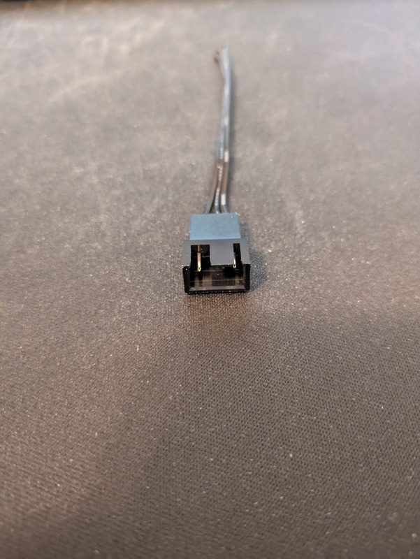

sorry voor de domme vraag, ik heb gezocht op het forum maar ik heb het niet gevonden. Ik heb 5x Arctic P8 PWM PST besteld en ik verwachtte 4 pinnen, maar ze hebben er maar 3.
Waar kan ik een schema/pinout vinden over hoe ik deze fans moet bedraden?
  • Refthoom
  • Laatst online: 16:44
Als het lijkt op de stekker van de P12 dan;
Afbeeldingslocatie: https://tweakers.net/i/3s2P_O1WMAAsAswyQEjSQkK9KK4=/x800/filters:strip_icc():strip_exif()/f/image/S55vtFdfjY5V270F53rsnX9i.jpg?f=fotoalbum_large
Niet heel goed zichtbaar zo maar kreeg het niet beter op de foto. Deze contra-stekker heeft vier posities, het meest rechtse draadje met de 'stippellijn' is massa/min-aansluiting/aarde/ground, die links ernaast is 12V of 5V (wat op de doos van de fan staat), de volgende (3e van rechts) is de tacho/puls aansluiting (geen pin aanwezig hier) en de meeste linkse zet je het PWM signaal op (max 5 volt).

Hallo allemaal, ik heb een Jaga Clima Canal convectorput waarvan de ventilatoren niet meer werken. Nu wil ik die vervangen door bijv. Arctic PWM ventilatoren aangestuurd door een Heatbooster (by SDR Engineering) maar ik ben er nog niet uit hoe ik dat het best kan aanpakken.
De put (binnenkant) is 15,5 cm breed en 8,5 cm diep. De afmetingen van de convector zijn 150 x 6,8 x 5,8 cm (lxbxh).
Ik overweeg de volgende drie opties:
1. Arctic P8 PWM PST ventilatoren verticaal tegen de convector waardoor de lucht door de convector geduwd wordt (net als bij de oorspronkelijke situatie). Bovenop de ventilatoren maak ik een langsschot tot in het rooster om de koude en warme luchtstroom van elkaar te scheiden.
2. Arctic P8 PWM PST ventilatoren plat op de convector en een verticaal langsschot om de koude en warme luchtstroom van elkaar te scheiden.
3. Arctic P12 PWM PST ventilatoren plat op de convector en een schuin geplaatst langsschot om de koude en warme luchtstroom van elkaar te scheiden.
Wat is de beste optie?
