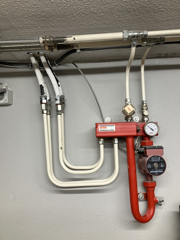

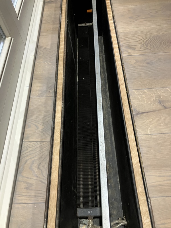

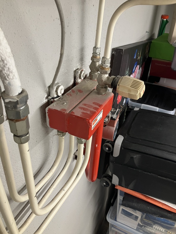

Hallo allemaal, ik heb een Jaga Clima Canal convectorput waarvan de ventilatoren niet meer werken.
Heb je al overwogen om dit te repareren/hergebruiken? Grote kans dat het alleen de elektronica is.

Petkaij en Noshi, dank voor jullie reactie.
De ventilatoren hebben 14 jaar zonder problemen gefunctioneerd. Maar toen het dit jaar weer wat kouder werd viel het me op dat ze niet werkten. Ik heb meerdere installatiebedrijven gebeld die Jaga op haar website vermeld heeft, maar vind er geen die ervaring heeft met ventilatoren. De installateur die de Clima Canal destijds geïnstalleerd heeft is allang met pensioen. Dus uiteindelijk ben ik zelf maar aan de slag gegaan.
Alle 4 de ventilatoren doen het niet meer. Ze zijn parallel aangesloten dus het kan niet aan de ventilator liggen, dacht ik.
De 24 Volt kabels (+ en -) heb ik doorgemeten bij de aansluiting in de put en afzonderlijk op de ventilatoren. De PWM kabel is ook goed.
Ik dacht dat de Jaga Room controller, die het PWM-signaal wegstuurt, misschien de oorzaak was maar heb geen oscilloscoop om het PWM signaal te meten. Jaga had nog een gebruikt exemplaar liggen en was zo vriendelijk die op te sturen. Helaas hielp dat ook niet. Ik heb nu geen idee waar ik het moet zoeken.
Wel viel een half jaar geleden de groep in de meterkast telkens uit. Die kast is inmiddels vervangen maar misschien hebben de ventilatoren een optater gehad.
Dus was ik blij om alle positieve verhalen hier en in het topic van heatbooster te lezen. De oplossing is nabij.
Op dit moment neig ik toch naar de Arctic P12 PWM PST fans. Ze zijn momenteel goedkoper en beter verkrijgbaar, en zorgen voor meer luchtverplaatsing dan de P8 versie. Ik moet even een constructie maken zodat de aangezogen lucht volledig door de convector getrokken wordt.

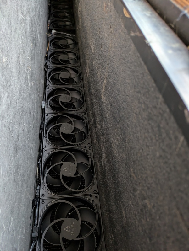

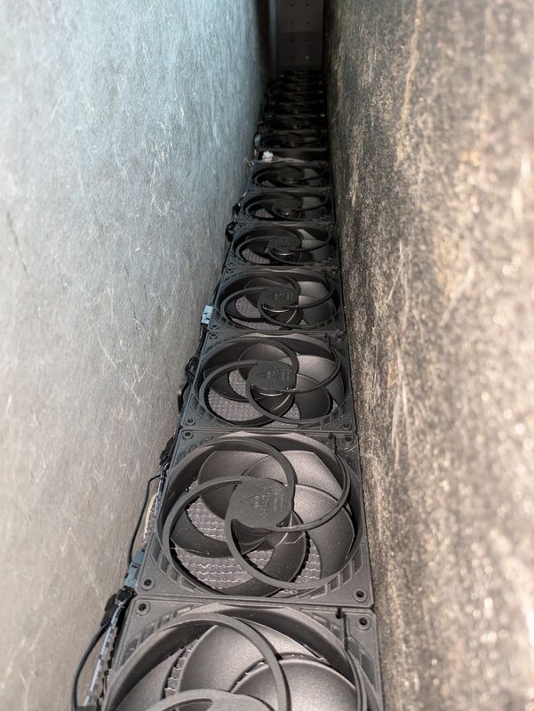

Ik heb zelf inmiddels al mijn Arctic P12 ventilatoren binnen.
Een aantal had ik er gebruikt gekocht en interessant genoeg in de maximale stroom van die modellen 0.08A i.p.v. de 0.1A die op de nieuwe fans vermeldt staat (zijn allebei Arctic P12 PWM PST).
Na lang nagedacht te hebben over de montage van de ventilatoren ben ik gisteren eindelijk begonnen met het monteren.
De Jaga Mini waar ik de ventilatoren voor wil gebruiken is dusdanig klein dat er geen ventilatoren boven de convector in de metalen omkisting past.
Hierdoor was ik genoodzaakt ze aan de onderkant van de convector te monteren, wat uiteraard wat nieuwe uitdagingen opleverde (namelijk; hoe gaat dat allemaal blijven hangen).
In dit topic kwam ik in een oude post het idee tegen om de fans simpelweg aan elkaar te tie-wrappen, wat me wel een goed idee leek.
Vervolgens ben ik in mijn 3D tekenprogramma in de weer geweest om een heel simpel beugeltje te ontwerpen, met als doel om een aantal fans van een reeks door de lamellen heen om de leiding geklemd te krijgen.
Na een aantal kleine aanpassingen had ik uiteindelijk een mooi beugeltje ge-3D-print die met de juiste hoeveelheid kracht om de leidingen geklemd bleef zitten.
Zo heb ik 2 sets van 7 fan bevestigd met 4 van deze beugeltjes en 1 set van 3 fans met 2 beugeltjes en dit werkt uitstekend.
Het is even pielen om de beugeltjes netjes tussen de lamellen te krijgen, maar wanneer ze vastgrijpen gaan de fans nergens meer heen en zitten ze mooi strak tegen de convector aan.
Morgen ga ik nog even aan de slag met de laatste 2 setjes van 3 fans, zodat het meeste oppervlak van de convector is bedekt (uiteindelijk heb ik dan 20 fans).
Op Ali heb ik nog wat verlengkabels besteld voor de fans zodat ik de draden netjes kan wegwerken.
Ik heb al even kunnen spelen met de heatbooster die ik hierop aangesloten heb en ik zie echt een significant verschil in dT (en snelheid van opwarmen van de ruimte) wanneer ik ze aanslinger. Het geluid daarbij valt me eigenlijk reuze mee, zelfs op 100%.
Ik ben in ieder geval super blij met deze oplossing, nu nog lekker verder testen...

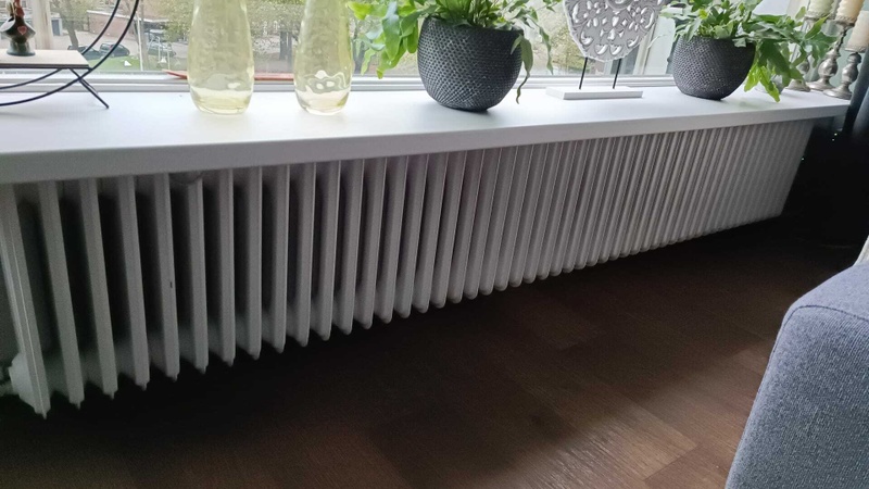

Wij hebben deze radiator hangen in de woonkamer en voor iets snellere warmte afgifte zou ik graag fans plaatsen, tips waar bij deze het beste zou kunnen?

Afbeeldingslocatie: https://tweakers.net/i/gxS6AUBaj6UnOI-xsQJfboHmBb4=/x800/filters:strip_icc():strip_exif()/f/image/xRmSHHlvxPB4jKle1zImQGID.jpg?f=fotoalbum_large
Heatbooster binnen, komen in totaal 12 arctic 14 pst pwm achter de radiator.
Click ze met een aluminium strip en magneet op de steun beugels.
Op 50% speed is de vrouw er ook blij mee. Ben benieuwd als we nog wat extra comfort gaan merken

sniperxnl schreef op maandag 16 december 2024 @ 08:25:
Die vensterbank is een killer voor alles dat met convectie (warme luchtstroom ipv stralingswarmte) te maken heeft. Je kan nog zoveel fans erachter zetten, maar je blokkeert alles.. Ook is zo'n radiator niet de beste als het gaat om convectie, de lucht zal er relatief snel langsracen met fannetje.
Goede start zou zijn de vensterbank in te korten of behoorlijk in te frezen met sleuven/gaten zodat er überhaupt een luchtstroom mogelijk is.

stevenP schreef op zondag 22 december 2024 @ 15:07:
Helaas gaat dat niet gebeuren. Iets met vrouw en vensterbanken die vol moeten.
Fans zitten er wat verder achter, niet gelijk tegen aan, dus rustige luchtstroom

@sniperxnl gewoon proberen… en ogen open houden voor een laag model T15 of T16 jaga op marketplaats voor het geval het tegenvalt. Dan leg je je fans daar in :-)
  • PalingDrone
@sniperxnl Ook een vrijstaande lage Jaga Tempo / mini neemt maar de helft van de hoogte van je huidige radiator in, is strak, vlak en heeft een keurig rooster bovenop liggen met daarboven nog genoeg ruimte om te ademen onder de huidige vensterbank.
Kan je ook nog overwegen (op Marktplaats) ipv een muurmodel.
Mocht je de warme lucht onder de vensterbank weg willen leiden kan misschien iets als vensterbankfolie uitkomst bieden, zelf geen ervaring met dit spul maar dit lijkt me nou echt een vensterbank waar een beetje airflow optimalisatie (zeker nu je ook al met fans gaat werken) geen kwaad kan.

PalingDrone schreef op zondag 22 december 2024 @ 22:03:
Probleem is, huurwoning. Wil daar eigenlijk geen geld in stoppen. Wel over nagedacht, dit is namelijk de enige radiator in onze woonkamer van 9*4 meter.

sniperxnl schreef op maandag 23 december 2024 @ 08:11:
Die folie heb ik gisteren besteld, leek mij ook een goede . Komen nog 6 fans bij namelijk
Weet niet of de WAF het toelaat (niet vragen, gewoon doen) maar je zou de bestaande vensterbank ook nog iets naar voren kunnen halen waardoor er tussen kozijn en vensterbank een kier ontstaat waardoor de warme lucht kan ontsnappen, op deze lengte is een kier van 1,5 cm breed al een hele verbetering.
Zo te zien zit de vensterbank nu ook niet aan het kozijn vastgekit maar rust deze puur op die dragers, dan zou het slechts een kwestie zijn van onder in de vensterbank nieuwe bevestigingsgaatjes een (paar) cm meer aan de raamzijde boren en er ontstaat ademruimte langs het raam.
Lijkt mij prettig tegen de koudeval van het glas
Dit is vrij makkelijk te proberen en je kan altijd weer terug naar de vorige bevestigingssituatie van de vensterbank mocht je plotseling 3 weken op de bank moeten slapen. :+

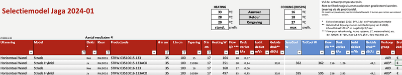

Weet iemand hoe de wattages in de brochure tot stand komen? Ik was benieuwd naar het vermogensverschil tussen de twin en normale convectoren. Maar Deze zijn bijna identiek! Het is logisch dat je niet 2x het vermogen haalt, maar een dusdanig klein verschil verbaasde me, in sommige gevallen is het zelfs lager dan bij een single!
Bijvoorbeeld de 40x30 type 20 vs type 21(eerste in de tabel ;)) :
op 75/65: 762 tov 779 (+17W)
op 55/45: 369 tov 363 (-6W)
dit gaat door over de hele linie, wat me verbaasde. Is dit een resultaat van de meet/rekenmethode, of ook iets wat je in de praktijk ziet? En wat is het effect van boosten oip een standaard tov een twin?
bron: https://www.jaga.nl/media...po-vrijstaand_2024_nl.pdf

damiii schreef op maandag 30 december 2024 @ 13:24:
Geen idee hoe het tot stand is gekomen, maar het verschil is meer aanwezig bij een geforceerde luchtstroom. Dus de hybrids van Jaga zelf, of zelfbouw DBE.

dlenstra schreef op maandag 30 december 2024 @ 13:51:
https://www.jaga.nl/media...strada-hybrid_2024_nl.pdf
Edit: onderstaande brochure is misschien makkelijker te vergelijken met de brochure die je aanhaalt.
https://cdn.radiatorendis...2i_QNcEAAYASAAEgJTbPD_BwE
Nog handiger is hun excelsheet (staat op https://www.jaga.nl/kennisbank/selectietools/).
Het grootste verschil is bij geforceerde luchtstroom, mijn theorie is dat zonder een geforceerde luchtstroom de lucht tussen de lamellen ook bij een enkele convector al de temperatuur van de lamellen aanneemt.

blb4 schreef op maandag 30 december 2024 @ 14:19:
Zou inderdaad goed kunnen dat je het maximum van de radiator haalt en de delta-t te klein word, en dat de luchtsweerstand meer tegenwerkt dan het extra oppervlakte helpt!
Ik ga even met de excel aan de slag!

Dit zie je allemaal terug in de selectietool. Als voorbeeld strada & strada hybrid van 17 cm diep en 100 cm lang, type 15 & 16. Zonder boost geeft type 16 idd - bij lage watertemperaturen - iets minder vermogen af dan type 15. Bij hoge watertemperatuur is dat trouwens wel anders maar bij 75/65 geeft type 16 toch maar 10% meer vermogen af. Type 16 heeft m.i. alleen zin als je ze boost.
Afbeeldingslocatie: https://tweakers.net/i/dohEtjm5Dk5oZ7YfO2aQSxtMm-A=/800x/filters:strip_exif()/f/image/zoT8y5s6LIMzihEDqICAiGnQ.png?f=fotoalbum_large

Hier 15X Arctic P14 in de convector put geplaatst. Aansturing gebeurt door middel van een ESP op basis van Tado heating power. Sensoren om aan- en afvoer temperaturen te meten staan nog op de planning. Tot nu toe werkt het naar grote tevredenheid, woonkamer warmt merkbaar sneller op met een lagere aanvoertemperatuur vanaf de ketel.
Afbeeldingslocatie: https://tweakers.net/i/XhVkoPKrP0on26stJs0K74CZXOQ=/x800/filters:strip_icc():strip_exif()/f/image/axt6VIxvM753Xe8i7OTq85UX.jpg?f=fotoalbum_large
Afbeeldingslocatie: https://tweakers.net/i/SuKR_3IV6bqO1OMO9XoCnOsxRmo=/x800/filters:strip_icc():strip_exif()/f/image/i8PApDHoaiIFfc0RLMxTogvp.jpg?f=fotoalbum_large

witalik schreef op maandag 6 januari 2025 @ 13:40:
Heren, ik voel weinig warmte uit mijn twee convector putten. Aanvoer temperatuur is rond de 40 graden als ik op de analoge temperatuur meter kijk van de tweegroeps vloerverwarming.
Waar ik mijzelf niet helemaal in kan vinden, maar dat zie ik hier toch wel veel voorbij komen. Met die fans, koel je het systeem toch ook juist af? Bedoel daar is waar fans in de regel voor gebruikt worden? Moet dan de aanvoer temperatuur ook een hele zwik omhoog om uberhaupt warmte eruit te krijgen?
Voor nu gaat mijn thermostaat om 15:30 ongeveer beginnen met verwarmen naar 22 , en stopt dan om 22:00 als ingestelde tijd. Ik vind het wel interresant om eventueel met fans wat te proberen, maar blijf het vreemd vinden omdat ik nu al weinig warme lucht uit de put vind komen ?
oké wacht even voor je vanalles wijzigd :P
Even een theoretisch kader schetsen:
-Water komt uit je CV, via leidingen (en in jouw geval een verdeler)
-Komt binnen bij de radiator/convector
-De convector geeft mbv zijn lamellen warmte af van dat water aan de lucht
-Het water gaat kouder de convector uit
Met andere woorden, alle warmte die wij ervaren uit een convector is wat dat ding uit het water heeft kunnen halen en afgeven aan de lucht er omheen. Vaak is dat een graad of 2-3 verschil, met goed afstellen kan je richting de 5 gaan, maar dat haal je meestal alleen als je een hoge Ta voert (groter verschil in temperatuur tussen water en lucht, waardoor het water makkelijker zijn warmte kwijt kan)
Om meer warmte te trekken uit de convector kan je een paar dingen doen:
1) warmer water aanvoeren. Wat niet altijd (lekker) kan, door bijvoorbeeld je warmtebron
2) meer lucht langs de convector jagen. Immers veel lucht een beetje verwarmen, is nog steeds meer dan een beetje lucht een beetje verwarmen :+
3) het water langzamer later stromen, waardoor het langer de tijd heeft zijn warmte aan de lucht af te geven
Wat de meesten hier doen is een combi van 2 en 3, omdat ze juist een lage Ta (aanvoer temp) voeren door optimaal gebruik van de warmtepomp. Dus, met fans veel lucht verplaatsen waardoor je maximaal warmte onttrekt aan de lammellen. En daarna, meten == weten.
-Die Ta, is dat gemeten voor of na de pomp & mengventiel?
-Ta van 40 is prima, maar wat is je Tr bij die groepen?
-Heb je debietmeters op de vvw verdeler? Zoja, wat pomp je nu per minuut er doorheen? mijn vermoeden is dat je water er doorheen raced en daardoor geen tijd heeft af te geven..

Verwarming aan, de eerste convector word ongeveer de eerste 20cm warm, en de tweede convector nog minder. Als ik met mijn (cheap ali IR meter) de buizen meet, meet ik invoer van 37 graden en de uitvoer is ongeveer 25 graden, Maar er lijkt totaal geen stroming door de gehele convector te gaat?
Ik heb hem opgemeten en hij is 160 lang en 16 breed. Maar hij wordt dus niet volledig warm, ik heb gechecked en er zit geen lucht in, de ketel is op druk.
De analoge temp meter uit de vloerverwarming verdeler meet die 40 graden als retour temperatuur, er gaat wel hoger in volgens mij cheap IR meter.
Nog een ding, die bakken van de convector put lijkt wel uit puur glasvezel te bestaan, dempt precies geen geluid ook en lijkt me weinig warmte ook te behouden?
Afbeeldingslocatie: https://tweakers.net/i/m4RdAFgKrmm7wp6nsrxYrGf_1Qs=/x800/filters:strip_icc():strip_exif()/f/image/S2WHrvjKDCdS8tC5krEv6X8G.jpg?f=fotoalbum_large

Huidige situatie:
T32 240x30 cm
Warm en koud is diagonaal aangesloten
Onderzijde heb ik afgedicht met houten multiplex waarin 14x 8cm ventilators zijn geplaatst. Via de zijkant en door de ventilators kan in rust stand genoeg lucht om de laatste warmte weg te laten gaan.
Aansturing verloopt via een W1209, schakel temperatuur staat nu op 30 graden. De ventilators maken op 12v teveel geluid volgens mijn partner, dus zoek ik nog een goede manier om de spanning te regelen. Ene keuze is een instelbare voeding bij conrad bestellen of de andere keuze is een pwm dc motor controller tussen de W1209 en ventilators zetten (waarvan ik niet exact weet of dit ook werkt voor mijn ventilators)
Nu is het zo dat bij de ene netadapter de spanning en stroom voldoende aangevoerd wordt (alleen is het geluidsniveau dan te hoog naar het zinvan mijn partner), maar bij een andere de spanning nogal in zakt (waardoor het geluidsniveau aantrekkelijker wordt, aldus mijn partner)
De CV heb ik enigszins al naar mijn zin ingeregeld, evenals het waterzijdig inregelen van mijn 3 radiators die in gebruik zijn. Ik hoef me niet te schamen voor mijn 450 tot 550 kuub gas verbruik op jaarbasis, tussenwoning, bj 1985, gezin met 2 kleine kinderen, ons zomer verbruik gas is 16 kuub per maand inclusief koken op gas (12 x 16 = 192 kuub per jaar)

@witalik dat is een groot verschil tussen je aanvoer en retour en dat komt door de lage stroomsnelheid van het water. Die tweede foto is dat van de onderkant van convectoren ? Zitter er afsluiters op die knietjes ?
  • Derpie1234
  • Registratie: September 2015
  • Laatst online: 01-10 14:37
En klopt het dat de tweede foto als het ware rechts van de eerste is ?
  • Derpie1234
En klopt het dat de tweede foto als het ware rechts van de eerste is ? Er zit trouwens ook een draaiknop in je convector zelf te zien op foto drie heb je die al opengedraaid ?
  • Derpie1234
Je verdeler ziet er uit alsof die misschien verkeer is aangesloten zou je een foto iets meer van boven kunnen maken. Zoals het er nu uit ziet komt je warme water je pomp in en word het rechtstreeks je retour ingepompt. word je vloer verwarming wel warm? en zou je de temperaturen met draaiende ketel kunnen meten ter hoogte van de pijlen ?
Afbeeldingslocatie: https://tweakers.net/i/2HW4scOeKnUZgJbRQN3O2xkfngc=/fit-in/4000x4000/filters:no_upscale():strip_exif()/f/image/UIvevRr3yoh6aptGshAnqUpG.png?f=user_large
  • witalik
  • Laatst online: 16-03 00:31
Derpie1234 schreef op maandag 6 januari 2025 @ 23:05:
Ik heb van die draaiknoppen op de aanvoer zitten zoals dat op een normale radiator zit, deze staan volledig open. ik heb voor de rest geen afsluiters erop zoals ik kon zien. Ik had al gedacht om wellicht die linker , de eerste in de lijn, te knijpen waardoor de rechter ook iets meer krijgt?
De rechter is de tweede in de lijn als het ware, dus de verdeler van de VV hangt hier links om de hoek.
Dat zou wel bijzonder zijn inderdaad. De vloerverwarming werkt wel, de kou is uit de vloer en dat is goed te merken aan het verschil welke ik voel op de vloer bij de later aangebouwde erker. Daar is de vloer ijskoud op dit moment. Het lijkt erop dat de aanvoer die 60 graden erin pompt en dat er rond de 20 graden afgaat als deze door de vloerverwarming is gelopen en daardoor die retour temperatuur van 40 gaden geeft op de meter?

Die temperatuur meter is voor de ingestelde waarde van je verdeler, met andere woorden: Er komt heet water van je ketel te heet voor je vloer. Deze word gemengd met kouder retour water uit de vloer tot 40C en dat gaat je vloer in. Laten we voor de zekerheid even alle temperaturen na meten. Het lijkt erop dat het of verkeerd is aangesloten of dat de pomp van de vloer verwarming zo hard staat dat er geen water naar de convectorrn gaat. Zou je voor mij de volgende temperaturen kunnen meten?

  • rsbroer
  • Laatst online: 29-09 16:19
Sjoerdb schreef op maandag 6 januari 2025 @ 21:37:
Ik ontvang graag de link van dit product, het lijkt er op dat je dat ook probeerde te doen maar dit lijkt mislukt te zijn.
Huidige situatie:
T32 240x30 cm
Simpel te zoeken hoor, https://nl.aliexpress.com...l?spm=a2g0o.home.search.0
Jouw W1209 kun je de 12V laten schakelen naar de PWM controller INPUT toe, zodat deze alleen "aan" is wanneer de fans ook echt moeten draaien. De fans simpel op de PWM controller OUTPUT aansluiten en met met de potmeter de fan speed instellen.
Uiteraard zorg ervoor dat je 12V adapter voldoende vermogen heeft. Ik gebruik een 2A versie voor mijn 14x fans, die niet op maximum stand draaien zodat ik zeker onder de 2A last blijf.

Deze mengverdeler is hydraulisch actief aangesloten en kan invloed hebben op je de rest van je CV systeem en dus ook op je convectoren, die verderop in de leiding lijken te zitten. Heb je de pomp van je vloerverwarming als eens uitgezet en gekeken of de convectoren dan wel warm worden?
Dit filmpje van John Visser geeft hier uitleg over en hoe je hem hydraulisch neutraal kan maken, iemand anders heeft dezelfde verdeler ook omgebouwd, of de uitleg van van Ketel Klets, maar ik denk dat je hem beter geheel kan vervangen door een nieuwe verdeler met energiezuinige pomp, zoals de VTE SLIM verdeler of als je (later) naar LTV wilt door eentje die je kan ombouwen. Je huidige pomp doet minimaal 30 watt ~ 262KWh per jaar en een nieuwe max 15/16 watt dus de hleft in verbruik. Alternatief bij niet vervangen is een pompschakelaar.
Bij hydraulisch neutraal zitten de toevoer en afvoer op dezelfde (achterste) balk, waarbij de aanvoer aan de kant van de pomp zit en de afvoer het verste weg van de pomp. Op de voorste balk wordt niets aangesloten.

Bedankt! Dit is interessant! Alleen ben ik zelf niet zo fan om nu in deze oude (20 jaar) verdeler te boren en leidingen te gaan verleggen. Het zal een stuk goedkoper zijn maar wellicht is die ene verdeler dan wel een goed idee. Deze is sowieso op de juiste manier aan te sluiten dan, of daar moeten natuurlijk de leidingen dan ook waarschijnlijk verlegd worden.
Ik heb op dit moment de pomp in ieder geval even op de laagste stand gezet om te kijken of het invloed heeft op de convector.
EDIT: Zijn nu 15 minuten verder en de convector is nu aanvoer 45 graden en al ongeveer op de helft naar 30 graden gegaan. Dit doet dus degelijk wel wat met het systeem in zijn geheel

Je hoeft aleen de leiding die ik met 2 heb gelabeld naar de achter kant van de verdeler te verplaatsen niet veel werk
  • witalik
Derpie1234 schreef op dinsdag 7 januari 2025 @ 19:16:
Maar kan ik dan 1 laten zitten waar die zit ? Plus dan moet ik het pomphuis omdraaien.
Dat is wel handiger m.b.t. de flexibele leidingen die de vloer in gaan.
De convector is nu geruime tijd bezig en warmt al een stuk meer in zijn geheel op. De tweede rechts wat minder maar dan kan ik die kraan van de linker iets knijpen denk ik.

1 laten zitten pomp ook. De bedoeling is dat retour met aanvoer gemengd word om tot 40C te komen. Kan je een foto schuin van boven maken van de verdeler
  • witalik
Derpie1234 schreef op dinsdag 7 januari 2025 @ 19:48:
Ok, dan dus toch een gat boren en tappen. En die dan van de toevoer aan de voorkant zat afdoppen ?

Op deze foto kan ik niet de linker kant van de verdeler zien. Ziet hier niet een aansluiting?
  • witalik
Derpie1234 schreef op dinsdag 7 januari 2025 @ 20:54:
Afbeeldingslocatie: https://tweakers.net/i/VgHsv4U9tsP2LIAKwL03omDG9gs=/x800/filters:strip_icc():strip_exif()/f/image/MoKeDUHZ6RfX3Qt1KEBZtwmK.jpg?f=fotoalbum_large

Gat boren en tappen is niet nodig, zoals in de door mijn gelinkte tweede ombouw is aansluiting van de achterste balk naar het aftapventiel onder de pomp verplaatst en de voeler naar de oude afvoer locatie. Wel wat meer buiswerk.

  • petkaij
  • Registratie: Februari 2015
  • Laatst online: 21:44
Voorbeeld van mijn put van eind jaren zeventig. Zo liggen er twee.
13 Arctic fans 140mm, draaien gemiddeld op 35% á 40% via de Heatbooster van SDR..
Geluid is zeer acceptabel, maar dat is natuurlijk persoonlijk.
Afbeeldingslocatie: https://tweakers.net/i/ZK3cptIHiaDgKIufvGrRZhFSa0w=/x800/filters:strip_icc():strip_exif()/f/image/mcAp5TIcKDsPM4h3XUwbDc4K.jpg?f=fotoalbum_large
[ Voor 5% gewijzigd door petkaij op 09-01-2025 21:10 ]
