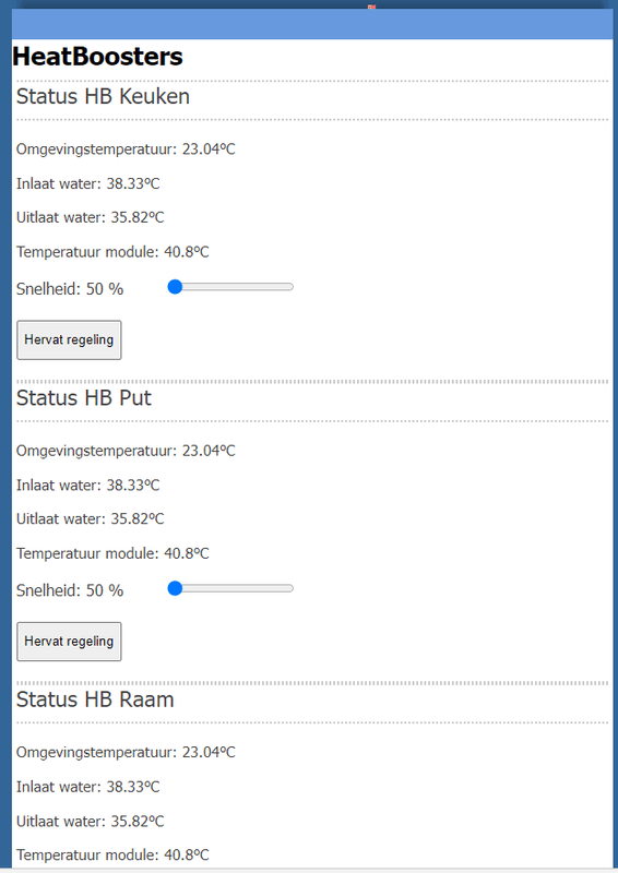

Dit weekend de tweede radiator met de heatbooster uitgerust. Hij is nu wel via de wifi verbonden maar ik kan hem niet over het netwerk benaderen. Gewoon het ip adres (192.168.4.1) invoeren toch?
  • Diedo70
  • Laatst online: 19-10 12:45
Den_Haag schreef op maandag 23 januari 2023 @ 20:50:
Diedo70 schreef op zaterdag 7 januari 2023 @ 08:34:
Zodra ze op je wifi zitten krijgen ze een IP adres vanuit je eigen netwerk toegewezen en moet je ze daarop benaderen. Je kunt dit adres in je router zien.
  • Bazz0847
  • Laatst online: 22:54
Klopt helemaal! Ik werk aan een update die dit adres tijdens het configureren al toont, maar voor nu is dit de handigste methode inderdaad :)

@Bazz0847, doordat we inmiddels een veelvoud van je product in gebruik hebben, heb ik een vraag en verzoek:
- Vraag: één van de units toont een veel hogere temperatuur, tussen de 50*C en 58*C (zie afbeeldingen hieronder), is hier iets mee a/d hand? Hij hangt aan je 3.0A voeding met 15 F9 ventilatoren eraan. De andere twee hebben resp. 12 P14 en 4 P14 ventilatoren.
Afbeeldingslocatie: https://tweakers.net/i/MC_XSgTMwY2IGgx5yHJSaCp5vO4=/x800/filters:strip_exif()/f/image/7jjdirhUL7Q4QEsMFBYnKr6G.png?f=fotoalbum_large
Afbeeldingslocatie: https://tweakers.net/i/ppU1_GrWSLXIgXfgeFnbfLsROHE=/x800/filters:strip_exif()/f/image/jiBpUgqeCDKc9DndBe4BCiNX.png?f=fotoalbum_large
Afbeeldingslocatie: https://tweakers.net/i/KiKuJCR5eYoAH3RcZutg-r2dd_Q=/x800/filters:strip_exif()/f/image/3MVPjaZcpiV3MrECM95ozUFF.png?f=fotoalbum_large
- Verzoek: Ik heb nu voor elke HB een IP en pagina om te openen. Ik zou graag één beknopte pagina gebruiken ter regie. Ik heb wat HTML kennis, maar kon dit niet zo snel in elkaar flansen, kan je me helpen?
Dit is het idee: Afbeeldingslocatie: https://tweakers.net/i/F9-9cshW0rog5TGTG9cEkvi0b_Y=/x800/filters:strip_exif()/f/image/gy5l7v9FMP655YDUzac18k46.png?f=fotoalbum_large
(Let niet op de waardes, ik heb nu simpelweg 3x dezelfde html gekopieerd)
Dit is het idee: [Afbeelding]
Leuk idee, echter mag een webpagina geen cross-site AJAX calls maken, waardoor het helaas niet kan werken om dit via een website op te lossen (zie o.a. https://stackoverflow.com...request-to-another-server). Deze website mag namelijk de individuele modules niet benaderen.. Je zou wel met bookmarks kunnen werken om eea wat te vereenvoudigen misschien?
Hangt deze toevallig meer in de luchtstroom van de radiator? De maximale continue temperatuur is 75 graden, dus dit is nog prima in normaal bedrijf. Als hij in access point mode staat (configuratiemodus met access point) wordt hij ook wat warmer omdat hij wat meer energie verdoet dan in client mode.

  • zunrob
flipjevandejam schreef op dinsdag 24 januari 2023 @ 11:40:
vanaf 48% is het hoorbaar i/d woonkamer, dus het is vooral als de HB op/afschaald.
Het zou ook nog een onbalans i/d ventilator kunnen zijn. Ik heb bij installatie een paar draaiende ventilatoren geraakt met m'n vinger.
Uiteindelijk merk ik nu dat we na een paar weken gewend raken aan het lichte achtergrondgeluid (incl. waf) en m'n irritatie rondom de 48% wegsmelt voor de zon nu ik zie dat we serieus veel gas bespaard hebben op 18*C kamertemperatuur (45% reductie).
Ik heb een hoge temperatuur van de unit zelf zojuist ook voor het eerst opgemerkt. De CV staat al een uur uit, Ta en Tr zit rond de 20 en omgevingstemperatuur is 17 graden. De unit zelf is echter bijna 50 graden. Bijzonder, omdat ie dus al een uur ongeveer niks meer hoeft te doen en ook omdat ie als de CV wel warm is niet boven de 40 komt.
Dit betreft de unit in de convectorput. Stroom er even af en er weer op zorgt dat de temperatuur snel terug loopt naar ongeveer 30 graden. Dat is dezelfde temperatuur als de andere unit.

Doet zijn werk overigens verder goed en is voorlopig een minor issue, ga zoetjes aan alle radiatoren hiermee uitrusten.
Is het eventueel mogelijk om een zelf aangepaste ESP te flashen (zag code+yaml zo niet op github), dan kan ik echt tweaken zoveel als ik wil ?
Wat zou je nog meer willen tweaken? Die modules van @Bazz0847 doen alles wat je wil.

MBgek schreef op zaterdag 28 januari 2023 @ 10:22:
mqtt instellingen, mogelijk toch verhogen interval van berichten sturen etc.
Ben toch met ESP bezig nu dus alleen al mooi om te zien hoe het hierin opgezet is, maar iedereen zal allicht andere kleine tweaks fijn vinden en Bas kan niet alles toevoegen.
Als ik dit niet interessant vond had ik niet voor deze tweak oplossing gekozen :)

Bazz0847 schreef op zaterdag 28 januari 2023 @ 10:09:
Hij draait geen ESPHome, maar mijn eigen firmware 🙂 Daarom herkent ESPHome hem niet. Alles loopt via MQTT.
Je kunt hem zeker zelf flashen met ESPHome, daar is de programmeerconnector voor. Ik gebruik het zelf niet omdat ik mijn eigen firmware fijner vind, en ik heb dus geen YAML beschikbaar, maar voel je vrij er 1 te schrijven. Houd er wel rekening mee dat je dan echt alles overnieuw moet gaan maken. Mijn firmware is vrij compleet en imo is het dus niet perse een zinnige exercitie, maar echt tweaken om het tweaken.
Duidelijk, dacht dat het al esphome was vandaar vraag.
Dan laat ik het zo tot ik er tijd en zin in heb om helemaal in esphome te doen (heeft niet zoveel nut inderdaad)
Dan mocht je tijd en zin hebben zou een mooie extra optie zijn om iets meer MQTT opties te hebben (refreshrate discovery evt, hoofdtopic zodat ik ze allemaal onder 1 hoofdtopic kan zetten etc).
Niet super belangrijk maar zijn wel prettige opties.
