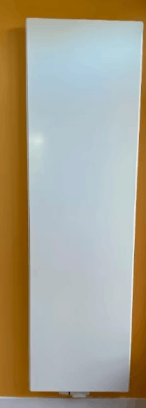

Afbeeldingslocatie: https://tweakers.net/i/ib8yAM3tUkOwqViUM-8dskcy9VA=/x800/filters:strip_icc():strip_exif()/f/image/6FVjt9QpeeyzR3qxkCwSTdFy.jpg?f=fotoalbum_large
Ik heb nu 4 van de 9 fan-modules af, aangestuurd door 2 van @Bazz0847 regel modules in 2 convectoren.
Afbeeldingslocatie: https://tweakers.net/i/ehO3kJRzGFV6ZRhWyM-vnMOTy7c=/800x/filters:strip_icc():strip_exif()/f/image/vUvzQ323chpr3Vl0YxEZJmAB.jpg?f=fotoalbum_large
Dit blijkt in zekere zin redelijk gigantische overkill gezien hoe snel ik de kamer nu kan opwarmen met Ta 36…
Maar dat is natuurlijk te temperen door Ta nog verder omlaag te halen wat een warmtepomp fijn gaat vinden.
Ik heb nog wel een interessant vraagstuk: als de thermostaat knoppen de ventielen dicht drukken zit er nog warm water in de leidingen. Dat koelt maar langzaam af dus houdt de module de fans vrij lang in bedrijf, maar de convector zelf zal in no time koud zijn. Ik zie daar op dit moment eigenlijk geen oplossing voor. Ideeën?

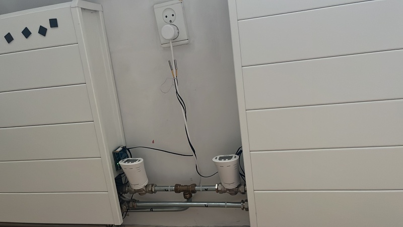

Ronald schreef op zaterdag 7 januari 2023 @ 16:34:
mooie fans ;)
voor wat betreft het afkoelen / doordraaien: kun je de temperatuur sensor niet gewoon tussen de ribben / op de convector plaatsen? bij voorkeur misschien wel onder een fan. daar zal je sensor relatief snel afkoelen en heb je ook een realistischere meting?

  • Ronald
  • Laatst online: 22:55
@LinuZZ erg mooie fans, heb er nog een handje vol van ;)
Dat idee lost het nalopen op, maar of het iets realistisch meet durf ik vragen bij te stellen.
Nu meet ik dichter bij de Ta denk ik.
Wellicht op het distributie huis van de convector?
  • LinuZZ
  • Laatst online: 23:32
Ronald schreef op zaterdag 7 januari 2023 @ 21:14:
voor TA kun je misschien beter een andere plek pakken, aan de andere kant is het misschien ook niet heel erg als je een paar cm in de radiator gaat meten, zeker niet als je daarmee je fans sneller af kan laten slaan. uiteindelijk gaat het natuurlijk om wat je met de meting doet. als de flow normaal is, zal er nog niet een heel groot verschil zitten tussen het distributiehuis en de radiator, maar zodra je de knop dichtduwt wil je dit ook snel weten lijkt me.

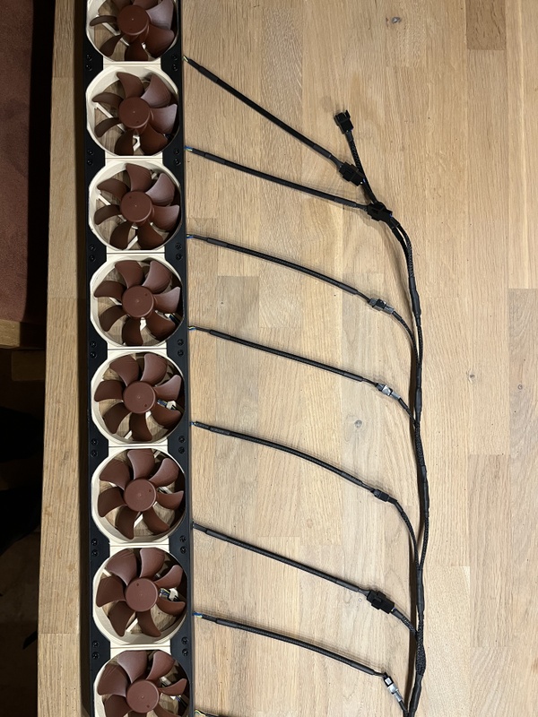

Ik weet dat ze te koop zijn, maar ik vond de draad net te dun voor 15-16 fans.
Dus voor die er ook over nadenken: fan stekkers bedraden. Vrouwtjes gaan zelfde, maar daar heb ik er niet zoveel van nodig ;)
Afbeeldingslocatie: https://tweakers.net/i/2iAO74Tr3H3mmXhH0l1NNn4KlFs=/x800/filters:strip_icc():strip_exif()/f/image/nonDdlDIx3JtB1622b5slvYl.jpg?f=fotoalbum_large
Tacho, volgens Noctua in groen, ontbreekt hier bewust. Dat stuur ik alleen vanaf de eerste fan.
Al lijkt de module van @Bazz0847 dat niet door te geven aan home assistant helaas. Zou dat wel mogelijk zijn, Bas? Kers op taart 🍰

Ronald schreef op zondag 8 januari 2023 @ 14:52:
Waar heb je die onderdelen gekocht en wat is de zoekterm?

JME schreef op zondag 8 januari 2023 @ 16:47:
Hier bijvoorbeeld. Gebruik wel de juiste krimptang voor dit priegelwerkje. Zelf gebruik ik deze. Kost wat, maar al heel veel plezier van gehad bij het hobbyen :Y
[ Voor 22% gewijzigd door Copitano op 08-01-2023 17:05 ]
Bijna alles Ali. Krimptang via Amazon UK via locker bezorging dat ik daar was.
De connectoren en pinnen zijn kf2510
De verbindende krimpstukjes (ga ik nog een foto verhaal van posten) lijken onder de noemer 453 te gaan. Had ik liever kleiner gehad, maar kon ik niet vinden.
Krimpkous met lijm in 4 kleuren en 2 maten (buiten zicht om de krimp verbindingen, in zicht om alles heen, komt ook nog in latere post)
Gevlochten kous om alles heen.
Litze draad 0,25mm2 bij een webshop in de kop van NH. Dit had ik ook zwaarder willen doen, maar wat ik kon vinden kunnen de kf2510 niet meer… en die zijn ook echt wel klein.
Watch this space
[edit] de Krimptang die ik gebruik krimpt geleider isolatie in 1 keer. Dat lijkt de jst tang die @Copitano aanwijst niet te kunnen. Ik heb iwiss 2549.
[ Voor 37% gewijzigd door Ronald op 08-01-2023 20:05 ]

Afbeeldingslocatie: https://tweakers.net/i/rukajCX7ZOUbRcTZjuqThO-C94k=/232x232/filters:strip_icc():strip_exif()/f/image/lsBf8KNpGM1t4YJaXDr7cxDd.jpg?f=fotoalbum_tileAfbeeldingslocatie: https://tweakers.net/i/Zr3tQHza9wFSwU-FjvrIL1JlzNM=/232x232/filters:strip_icc():strip_exif()/f/image/wBJruWpjBdRgme9L6LPdzJYJ.jpg?f=fotoalbum_tileAfbeeldingslocatie: https://tweakers.net/i/GiZxdNbauvVXRt58RB2BVOgKiww=/232x232/filters:strip_icc():strip_exif()/f/image/rPzCX2a1AuS2sBIyUmDrTwnQ.jpg?f=fotoalbum_tile
Afbeeldingslocatie: https://tweakers.net/i/iXX6h_DisYA-yfyS-3RUczh4uXM=/232x232/filters:strip_icc():strip_exif()/f/image/4ZUHHJJTvsC3jwAED8jctkbL.jpg?f=fotoalbum_tileAfbeeldingslocatie: https://tweakers.net/i/lEPHxZgPJzWj4kDN2SRggzFq_kU=/232x232/filters:strip_icc():strip_exif()/f/image/T87P3b1VSgOmUsbJyS5zFSml.jpg?f=fotoalbum_tileAfbeeldingslocatie: https://tweakers.net/i/sPzkorp4A0ZOoK_LPDsnBkV-UdM=/232x232/filters:strip_icc():strip_exif()/f/image/5Z6951QIU1iAWf88xRAGnmOD.jpg?f=fotoalbum_tile
Rinse repeat en dan ontstaat de kabel boom.
[ Voor 8% gewijzigd door Ronald op 09-01-2023 19:00 ]

Na een lange periode van intermittened hobbyen heeft onze Jaga tempo ook de upgrade gekregen.
Tijdens onze verbouwing waarbij alle radiatoren en electra vervangen zijn ook meteen een stopcontact in de convector radiator laten plaatsen.
Het boardje van Bas is aangesloten op 12 P14 Arctic fans, verdeeld over 2 modules van 6 stuks.
Alles in een kunstof strip van 25mmx25mm gelegd, kabels langs 1 kant er tussen gepropt en met de bekende tochtstrip aan de onderkant.
Al even getest bovenop de radiator voor alles erin te leggen, maar nu ligt alles er strak in, op 1 temp probe die er onderuit steekt niks van te zien!
Werkt als een zonnetje, kamer warmt significant sneller op.
Binnenkort aan home assistant beginnen en dit implementeren.
So far een leuk project en ben meer dan blij met het resultaat (en WA'd)
Dank allen voor de ideeen en hulp :)

Bij onze schuifpui hebben wij
1x jaga convector L1200/B230/D330
En zou deze graag ter verduurzaming willen boosten
Nu heb ik 4pins ventilatoren nodig begreep ik
Toerenregelaar
Thermostaatregelaar
Dit zal lowbudget besteld worden op onze bekende Chinese website
Nu snap ik het nog om alle fans door te verbinden ( of in een hub)maar het totale plaatje kan ik helaas niet plaatsen en tot zover heb ik nog geen volledige how to gevonden op de website
Afbeeldingslocatie: https://tweakers.net/i/-rfZDhugH6EQdFMPskul_ewDBPw=/full-fit-in/4920x3264/filters:max_bytes(3145728):no_upscale():strip_icc():fill(white):strip_exif()/f/image/PgejYtHcj1xLqlgUz6XkBGOb.jpg?f=user_large
Hoe komt de aansluit volgorde fans-toerenregelaar-thermostaat-230vstekker aan verbinden?
Excuus voor de waarschijnlijk simpele vraag voor jullie
Een overkapping/straatje/infra klus is geen probleem maar kwa technische begrippen ben ik vrijwel een neanderthaler..
Mocht er meer informatie nodig zijn hoor ik het graag
Mvg

Hallo, onderstaand een tekening hoe het dan zou kunnen werken. Het printje van bas is wellicht makkelijker, maar in totaal wat duurder.
Je had de W3230 thermostaat gevonden zag ik. Daarmee kun je de temperatuur instellen waarbij de fans ingeschakeld moeten worden.
Daarnaast heb je een toerenregelaar nodig, zodat je de snelheid van de fans kunt regelen, bijvoorbeeld: https://nl.aliexpress.com...duct&gatewayAdapt=glo2nld
De fan's sluit je dan aan op dat witte stekkertje. Als je Arctic PWM PST fans koopt, kun je de fans op elkaar doorlussen.
Enkel nog een 12V adapter, let dus op dat je de + en - goed aansluit.
Is het zo iets duidelijker?

Goedenavond
Hartstikke bedankt voor de reactie en de tekening!
Zo is het idd een stuk duidenlijker , dan heb ik er een beeld bij.
Zijn het specifiek de “Arctic PWM PST“ die je door kunt doorlussen of is dit ook met andere ventilatoren mogenlijk?
Geen idee of dat dit met het voltage/ampere van de ventilatoren te maken heeft ?
Mijn bestel lijst is iig compleet zo!
Mvg

Alle PWM ventilatoren kun je gewoon doorlussen. Maar bij de Arctic zit er een dubbele stekker aan de ventilator, zodat je eenvoudig meerdere aan elkaar aan kunt sluiten.
Maar als je een gewone PWM fan hebt met 1 stekker, heb je een splitterkabel nodig. bijvoorbeeld https://nl.aliexpress.com...79276072582240002266976_2
Met 1 kabel kun je 3 fans aansluiten, dan met 2 kabels totaal 5, 3 kabels 7 enz.

Voor de komst van de WP wil ik graag een paar radiatoren vervangen.
In de gang is er ruimte om bijv deze op te hangen.
Afbeeldingslocatie: https://tweakers.net/i/xnbGhf2fnFanntUJSaSFOFW4iAA=/full-fit-in/4000x4000/filters:no_upscale():fill(white):strip_exif()/f/image/mLn2PqX0mBryAFgmlQHQ1Oxv.png?f=user_large
Radson V22 2100x600mm 2323W Wit (marktplaats)
Dit is een type 22 radiator 2100x600, schijnbaar 2300W bij hoge temperaturen.
Als ik e.e.a. invoer met 35 graden supply en 30 graden retour kom ik op 355W (edit: volgens tabel van Radson --> tabblad KOS V) kom ik uit op 359W.
Doel is om zo veel mogelijk afgifte te krijgen. Want de hal heeft een open trapgat, en boven heb ik geen vloerverwarming, en denk ik te weinig afgiftecapaciteit (vandaar de zoektocht naar extra afgiftecapaciteit).
Denk jullie dat deze radiator een goed idee is? Eventueel met heatfans er onder? Of kan ik beter voor een (wat lelijkere) T33 radiator gaan? Ik zou liever T33's boven hangen (onzichtbaar in slaapkamer) dan pontificaal bij de entree in de gang.
Of gaat deze radiator te weinig afgeven omdat ik eigenlijk geen convectie kan opwekken omdat ie aan de zijkanten helemaal dicht zit?
[ Voor 5% gewijzigd door radeoxx op 18-01-2023 13:59 ]

Benieuwd naar jullie voorkeuren
Mvg[Afbeelding]
Is om het even denk ik. De Arctic hebben flink meer luchtverplaatsing en kunnen wat langzamer draaien. Die sharkoon draait al langzamer. Dus verschil in geluid zal er niet echt zijn.
Overigens kun je gewoon een 5pack van die arctic vinden voor 33 euro inclusief verzendkosten. 11 euro per fan is erg duur.

HBO88 schreef op maandag 16 januari 2023 @ 21:12:
Ik ben even in de war, op de site van Bazzz staat dat er wel een verlengkabel per 3 fans nodig is.
Per 3 ventilatoren 1x 40 cm fan verlengkabel (4 pins)
Eventueel: adapter verlengkabel indien stopcontact verder weg is dan 1 meter
Wij adviseren gebruik te maken van ventilatoren van het merk Arctic, in het bijzonder type F9 PWM PST (9 cm diameter) of type P14 PWM PST (14 cm diameter).
  • zunrob
Megalomania schreef op vrijdag 20 januari 2023 @ 07:25:
Dat ligt o.a. aan de grootte van je fans en de afstand ertussen. Ik heb 8 P8 met een tussenafstand van 2 cm aan elkaar gekregen zonder verlengkabel. Echter je hebt dan aan het einde een verlengkabel nodig mocht je verder willen verlengen. De kabels van de fans zelf komen dan namelijk maar tot bij de 5e fan.

zunrob schreef op vrijdag 20 januari 2023 @ 07:37:
Ik heb er 3 x 5 (P8) waarbij ik twee verlengsnoertjes heb gebruikt (en een verlengsnoer om aan te sluiten op de module).

Zelf draai ik al jaren een min of meer statische setup op mijn convectoren met in totaal 84 fans, verdeeld over 11 van de 17 convectoren door het hele huis (4 verdiepingen). De Fans zijn van verschillende types (PWM PST CO, Silent van beiden 92 mm en 140 mm) en draaien in de wintermaanden vrijwel 24/7 continu. Allemaal Arctic en ze zijn nog steeds allemaal prima. De langste is 2 x 12 x 92 mm PWM PST CO. Ik heb nog 4 x silent 140 mm op reserve liggen. Heb dit jaar 1 silent en 1 PWM PST CO vervangen omdat er een heel klein tikje in is gekomen.
Alle convectoren (en verdelers) zijn voorzien van een Nodemcu ESP 8266 met daarop ESPEasy. Aan die bordjes hangen twee of meer DS18B20 temperatuursensoren. AAN/UIT gaan ze met een W1401, de bandbreedte voor de snelheid kan ik instellen met een PWM controller die twee strings onafhankelijk van elkaar dan sturen.
De leads van de sensors heb ik 90 graden omgezet (zo kort mogelijk zonder de sensor te slopen). Ik kon die dan net aan met tyraps op een kleine stukje blote leiding van de aanvoer en retou van de converctor vast maken. De leads zijn in een drievoudige dupont connector geklemd en zo verbonden met de Nodemcu. Voeding komt van dezelfde voeding als de fans met tussenkomst van een Mini DC-DC stepdown Buck Converter.
De aanvoer en retour kan zo ik monitoren in Domoticz =>Influxdb=>Grafana. Dat ziet er dan bijvoorbeeld zo uit:
Afbeeldingslocatie: https://tweakers.net/i/7WPIgsMse-Y5HpMiV5ePidUeKo4=/800x/filters:strip_icc():strip_exif()/f/image/obvID9M1cMjFoBhaiGTWGex6.jpg?f=fotoalbum_large
Hier is ook mooi te zien dat de cv vanmorgen de hybride warmtepomp even moest assisteren. Wat ik er niet mee kan is de boel op afstand sturen terwijl ik dat wel gaaf zou vinden
Nu ben ik al enige tijd op zoek hoe ik die Nodemcu ESP8266 zou kunnen gebruiken om de ventilatoren ook wat meer dynamisch aan te sturen waarbij ik ook vooral wil kunnen ingrijpen op het moment dat het geluid van de fans te veel oploopt. Eigenlijk dus precies wat jou oplossing doet.
Nu heb ik daar een aantal vragen over:
Welke temperatuursensoren gebruik jij?
Ik zou die namelijk graag willen laten zitten. Het was best een klusje om ze er bij sommige conventoren op hun plaats te krijgen. Alle ander leidingwerk is weggewerkt in de vloer en daar kom ik dus niet bij.
Is het heel veel gedoe om een soortgelijk printplaatje te maken waar de Nodemcu ESP8266 kan worden ingezet ipv de D1 mini die jij eerder gebruikte (als ik het goed begrijp)?
Dan kan ik gebruik maken van wat er al zit (duurzamer). Bovendien zonde om alles waar ik al in geinvesteerd heb weg te mikken
Draait de firmware ook op de Nodemcu ESP8266?

Copitano schreef op vrijdag 20 januari 2023 @ 22:24:
@Bazz0847
Mooi gemaakt! Ik heb zo niets kant en klaar liggen wat overweg kan met jouw sensoren, dus als je mijn printje wil gebruiken zul je toch de sensoren moeten vervangen ben ik bang. Je kunt de kabeltjes wel hergebruiken natuurlijk :)
Qua firmware kun je de open source variant gebruiken van mijn GitHub pagina, die draait op een ESP8266. Maar dan zul je alsnog de hardware zelf moeten maken..
