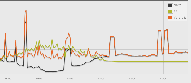

Ik heb vanaf 28 nov 2015 zonnepanelen met 2 Finder kWh-meters.
Vandaag is dit de stand:
Het verbruik is 1513,62kWh, opwek: 3165,87kWh
Wanneer ik nu naar de waarden op de Finders kijk zie ik dit:
Ik wek 1090W op op dat moment, mijn verbruik is -440W.
Voor zover ik weet zegt de Finder wel -440W maar loopt de teller niet terug.
Nu pak ik mijn meterstanden van de Ferraris erbij. Ik heb geen meting van 28 nov maar wel van 2 december (I = laag, II = hoog):
2 dec 2015: I: 33549 II: 32623 (verschil 163 kWh)
17 okt 2016: I: 33712 II: 31551 (verschil -1072kWh)
Nu kan ik alleen niet verklaren waarom er een verschil van (3165,87kWh - 1513,62kWh=1652,25kWh - 1072=580,25kWh is. Komt dat omdat ik 580,25kWh direct uit de zon verbruikt heb? En die 1090W-440W betekent dat ik op dat moment 650W verbruik en 440W teruglever?

Hoe kan je verbruiksmeter -440 watt aangeven???
Daar heb je toch geen zonnepanelen op aangesloten? Dus kan daar nooit een negatieve waarde staan..
Zit die verbruiksmeter wel goed aangesloten? Dat zou andersom moeten zijn dan je zonnepaneel meter qua stromingsrichting.
Het klopt dat de tellerstand niet terugloopt, bij een negatieve watt waarde.
Je krijgt dan ook geen pulsjes op S0. Gelukkig maar, anders zou de opwekmeter het "standby verbruik" van de omvormer ook meenemen als opwek. (maar sma heeft geen standby verbruik ;-) )
Ik heb hier een stecatje op een gewoon stopcontact zitten, en zie dan ook op mijn verbruiksmeter ook heel af en toe een negatieve waarde. Maar dat komt door dat ene zonnepaneeltje, wat dan meer terug levert dan mijn verbruik is. Maar als dat bij jou niet is, kan verbruik nooit negatief zijn.
Edit: Ik heb het vermoeden dat je verbruik en zonnepanelenopwek NIET gescheiden gemeten wordt.
De opwek van de zonnepanelen loopt nog gewoon door je verbruiksmeter.
Dan klopt de meterstand van de verbruiksmeter natuurlijk van geen kanten... Die tellerstand loopt niet terug.

Ik denk het laatste, dat het niet gescheiden wordt gemeten. De jongens van de zonnepanelen hebben dit zo aangesloten.AUijtdehaag schreef op maandag 17 oktober 2016 @ 18:14:

Dan hoef ik ook niet meer in te zitten over de waarden van de kWh-meters wanneer ik op een andere manier ga loggen met andere meters, want deze waarden kloppen gewoon niet. Alhoewel mijn berekening wel was dat ik per jaar ongeveer 3300-3400kWh opwek. 28 nov zit het jaar erop, maar ik zit er toch wel redelijk in de buurt. De meter geeft nu 3199,82 aan
Maar zo heb ik wel waardeloze data
Inderdaad.. niet erg slim aangesloten....De opwekmeter zal wel kloppen, maar de verbruiksmeter niet.Binnetie schreef op dinsdag 18 oktober 2016 @ 18:07:
Maar nu weet je de reden in ieder geval.
Gewoon nog ff (laten) aanpassen dus indien mogelijk..
Je kan de tellerstand resetten (er zit een aparte teller in die gereset kan worden) De hoofdteller is niet te resetten.

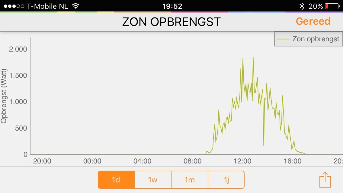

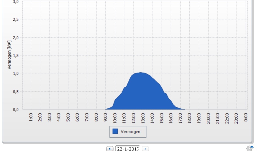

Grafiek omvormer:
Grafiek energylink:
Mij valt wel wat op in onderstaand overzicht. Het lijkt er op dat het verbruik dezelfde pieken vertoont als de opbrengst van de zonnepanelen:
Grafiek omvormer:
Grafiek energylink:
[ Voor 22% gewijzigd door chippie777 op 22-01-2017 21:38 ]
Dat het verbruik dezelfde pieken vertoont is normaal.
Bij gebruik van een slimme meter + losse meter voor omvormer kun je namelijk het netto verbruik in huis niet meten. Dat kun je alleen berekenen. (netto verbruik in huis = waarde volgens slimme meter + opbrengst zonnepanelen)
Maar aangezien de zwarte lijn net zo glad is als de grafiek in de omvormer doet vermoeden (en ook mijn opbrengst van vandaag is mooi glad), is het wel aannemelijk dat de pieken in de opbrengstgrafiek niet correct zijn.
Persoonlijk zou ik ook even contact opnemen met HomeWizard, aangezien je inmiddels al wel het nodige hebt geprobeerd uit te vogelen en volgens mij is er niet veel anders meer mogelijk dan dat er ergens iets in de EnergyLink niet goed zit.

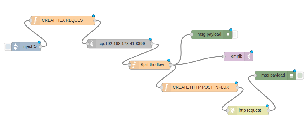

Het was ff puzzelen maar ik heb de Omnik datalogger van Woutrrr omgezet in een Node-red flow. Node-red geeft me de vrijheid om te doen met de data wat ik wil en het geheel is "eenvoudig" aan te passen. Ok, het heeft me een zondag gekost om de syntax door te krijgen. De flow ziet er nu zo uit:
To do is nog om de ID om te zetten in de HEX query. Nu staat deze er hardcoded in om de response van de Omnik te triggeren.
To do is om PVOUTPUT.ORG nog even toevoegen met een post commando.
De output is als volgt:
"Id": "NLDXXXXXXXXX", "Temp": 19.1, "Power": 1.3, "EToday": 1.02, "ETotal": 10411.5, "PV_V1": 142.9, "PV_V2": 135.8, "PV_I1": 0, "PV_I2": 0, "AC_I1": 0.2, "AC_V1": 231.5, "AC_F1": 50.09, "AC_P1": 13, "HTotal": 15177 }
en voor de influxdb:
omnikdata TEMP=19.1,EToday=1.02,Power=1.3,ETotal=10411.5,PV_V1=142.9,PV_V2=135.8,PV_I1=0,PV_I2=0,AC_V1=231.5,AC_I1=0.2,AC_F1=50.09,AC_P1=13,HTotal=15177
en de MQTT output geeft een JSON string met de bovenstaande data.
De functie voor het splitsen van de flow is relatief eenvoudig:
if (msg.payload.length >= 69) {
msg.payload = {
Id:msg.payload.toString("utf-8", 15, 31),
Temp:msg.payload.readUInt16BE(31)/10,
Power:msg.payload.readUInt16BE(59)/10,
EToday:msg.payload.readUInt16BE(69)/100,
ETotal:msg.payload.readUInt32BE(71)/10,
PV_V1:msg.payload.readUInt16BE(33)/10,
PV_V2:msg.payload.readUInt16BE(35)/10,
PV_I1:msg.payload.readUInt16BE(39)/10,
PV_I2:msg.payload.readUInt16BE(41)/10,
AC_I1:msg.payload.readUInt16BE(45)/10,
AC_V1:msg.payload.readUInt16BE(51)/10,
AC_F1:msg.payload.readUInt16BE(57)/100,
AC_P1:msg.payload.readUInt16BE(59),
HTotal:msg.payload.readUInt32BE(75),
return msg;
Heeft iemand met kennis van zaken misschien input voor het omzetten van de ID naar de HEX string?
Heeft iemand al voorbeelden van hoe de data in Grafana mooi wordt weergegeven?
Mocht iemand meer input nodig hebben dan hoor ik het wel.

Gents,
Wie heeft een werkende "Omnik --> Raspberry Pi -> Domoticz -> PVoutput set?
En kan mij helpen met een PB-tje met de files?
De meest recente status is dat wouterrr data-logger voor de omnik doorgaat met ontwikkelen en de Wiki uiteindelijk qua text achterloopt en het eindresultaat (gewoon netjes de wiki doorlopen en als enige resultaat de LiveStats.py keurig werkend) ik het nog niet werkend gekregen heb.
#moedeloos..
.. en kan geen Putty meer zien.
Ik beland in ellenlange verouderde posts vergelijken met de scripts waaruit goed zichtbaar is dat het een wonder is dat er Omnik gebruikers zijn die hun PV installatie Omnik converter met een raspberry werkend hebben gekregen.
Gelukkig tankt m'n Synology de Omnik wel uit en krijg ik de PV opwekking op deze wijze naar PV output.
De P1-poort van de slimme meter met de Domoticz krijgen werkt ook, alleen de Wouterrr script met de config van het Wiki weigert na al een maand programmeren in Putty om samen tot iets van output te komen in de domotics en PVoutput site.
Wie o Wie heeft zijn installatie wel werkend en kan mij helpen.
