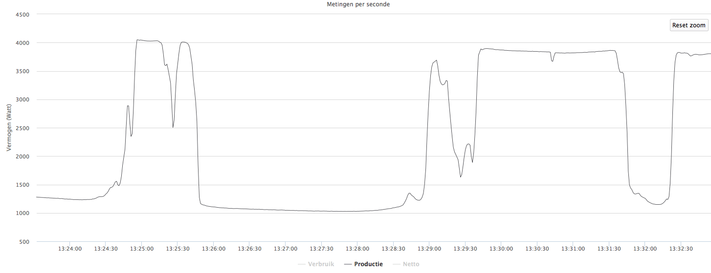

Voor eenieder die zich afvraagt met wat voor frequentie je zou willen loggen, hierbij wat plaatjes uit mijn logging waarbij je heel mooi kunt zien wat een dag als vandaag (niet te warm, flinke wolken met af en toe ineens veel zon) met de opbrengst doet.
Logging is op basis van kwh-meters in de meterkast die ik per seconde uitlees, productie vloog vandaag in no-time lekker heen en weer tussen de 1000 en 4000 Watt.

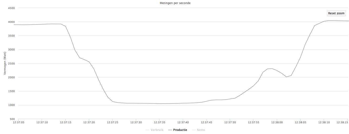

En deze binnen 1 minuut:
2017-04-10 Wolken/pieken 1 minuut
