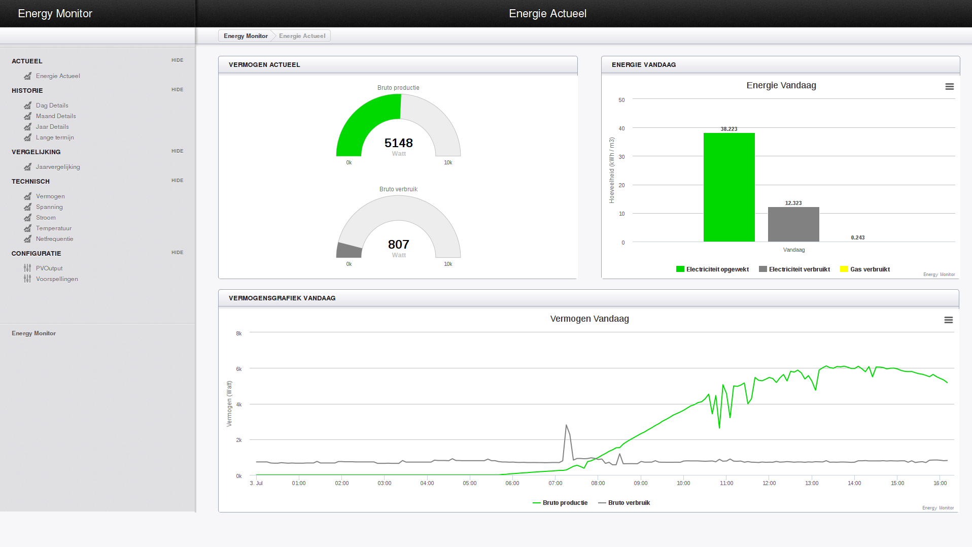

Zelff gebruik ik een Raspberry PI die met een USB to serial kabel aan de P1 poort van mijn slimme meter hangt. Op deze Rapsberry draai ik een zelfgemaakte applicatie die luistert tot een telegram ontvangen wordt, zodra dat gebeurt doet hij niet veel meer dan het telegram in csv format op zijn webserver klaarzetten.
Daarnaast draai ik dan een virtuele server waarop een cronjob staat die elke 5 minuten een php worker aanroept die data van de slimme meter ophaald bij de raspberry en dat comineert met data uit de omvormer en het geheel vervolgens opslaat in mijn eigen MySQL database. Ook doet deze worker nog de upload van de data naar PVOutput.
Op diezelfde vrituele server draait dan als laatste ook nog mijn zelf gemaakte frontend waarmee het geheel inzichtelijk wordt. Die frontend is gebaseerd op php / mysql / jquery en highcharts voor de grafieken. Dit is dan het resultaat zoals ik het nu heb (ben nog bezig het uit te breiden).
Afbeeldingslocatie: http://tweakers.net/ext/f/gUvaaKh7acM0hex9FjWjOP4K/full.png
[ Voor 6% gewijzigd door ik222 op 03-07-2014 16:15 ]

ik222 schreef op donderdag 03 juli 2014 @ 16:10:
Inderdaad een prachtige front-end! Wat is de reden dat je dit nog apart bijhoudt van PVOutput? Ik kan me bedenken: stukje onafhankelijkheid, hobbymatig programmeren, of zijn er zaken waarvan je vindt dat PVOutput ze onvoldoende bijhoudt?
  • ik222
Hobby speelt zeker mee maar vooral inderdaad onafhankelijk zijn en mijn actuele verbruik data wil ik sowieso niet publiekelijk op internet hebben (is eventueel handig voor inbrekers). Goed als je een donatie doet bij PVOutput kun je het afschermen maar ik heb het gewoon liever in mijn eigen lokale database. Overigens ook als je verbruik + opwek data enkel wilt loggen naar PVOuput zul je daar zelf wat voor moeten maken al heb je dan natuurlijk geen database en frontend nodig.
Daarnaast vind ik PVOutput zelf persoonlijk wat rommelig en wordt data maar een jaar behouden. Ook voorziet PVOuput bijvoorbeeld niet in technische logging van de PV installatie (spanning, vermogen en stroom per string en netfrequentie). Ook kan ik nog diverse andere grafieken / rapportage vormen bedenken die nu allemaal mogelijk worden wanneer ik verbruik + opwek in dezelfde lokale database heb zitten.
Wel log ik dus via mijn eigen applicatie de PV opwek data elke 5 minuten naar PVOuput omdat dat leuk is om te vergelijken met andere systemen.
[ Voor 9% gewijzigd door ik222 op 04-07-2014 10:38 ]
