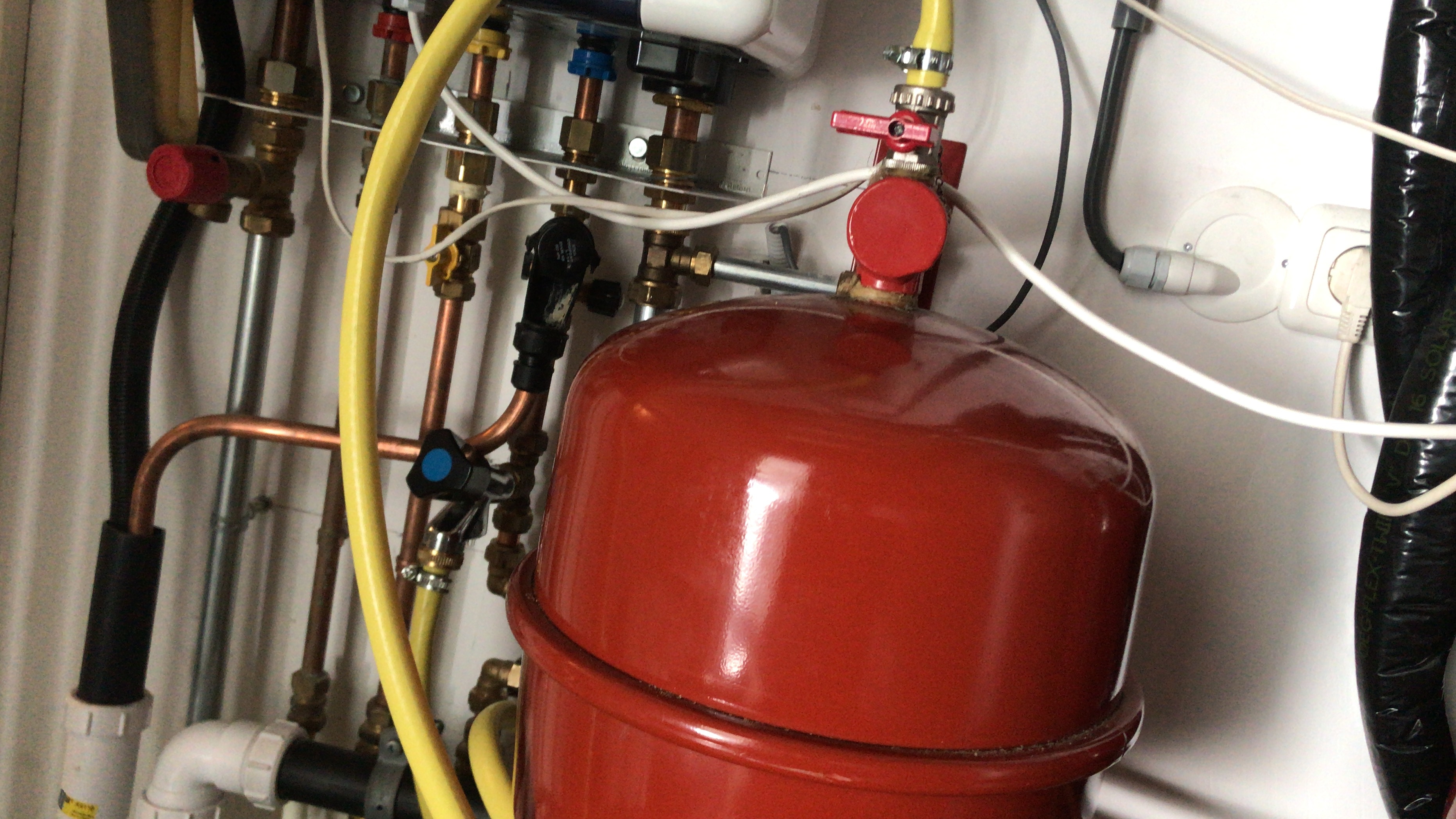

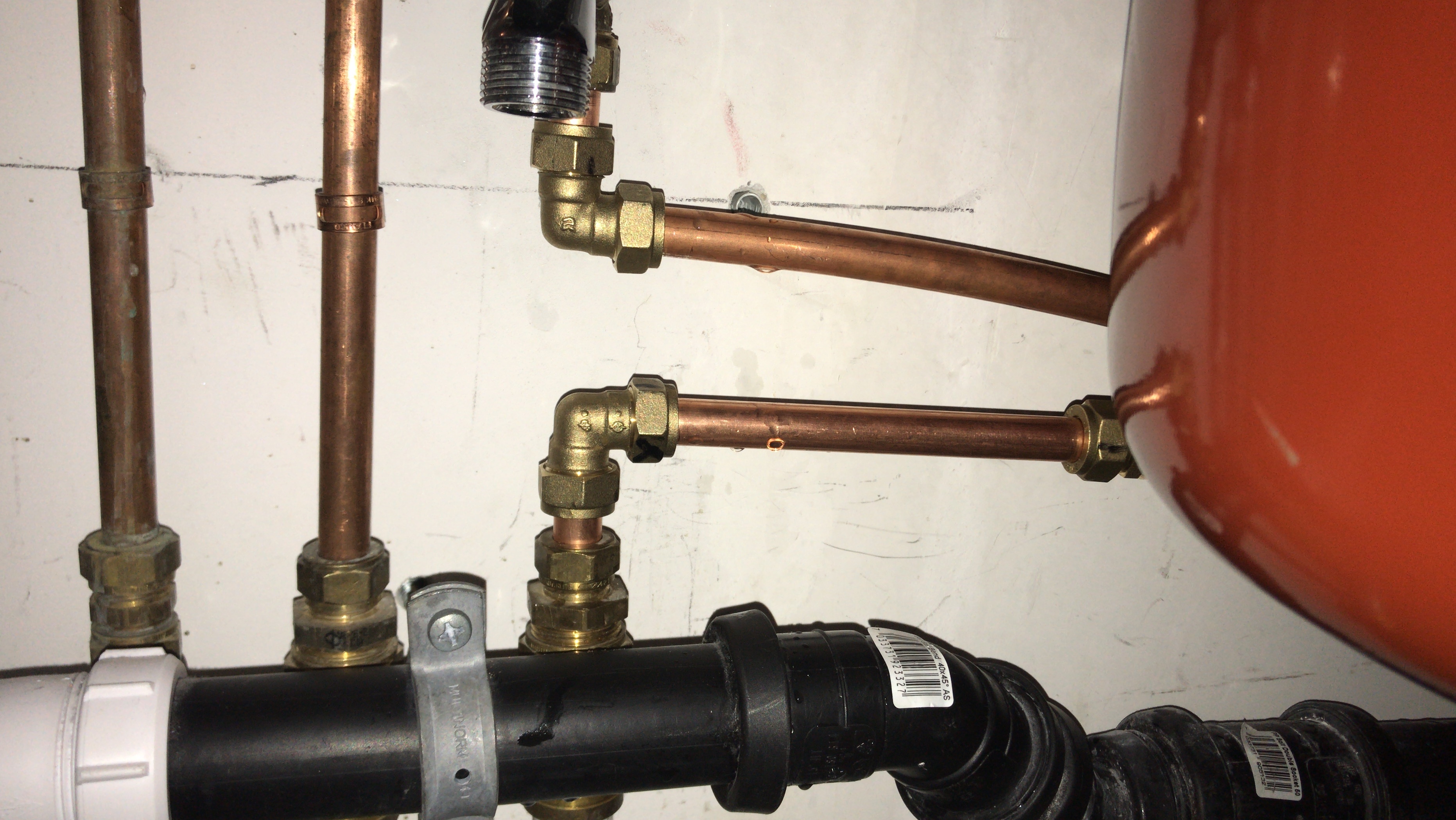

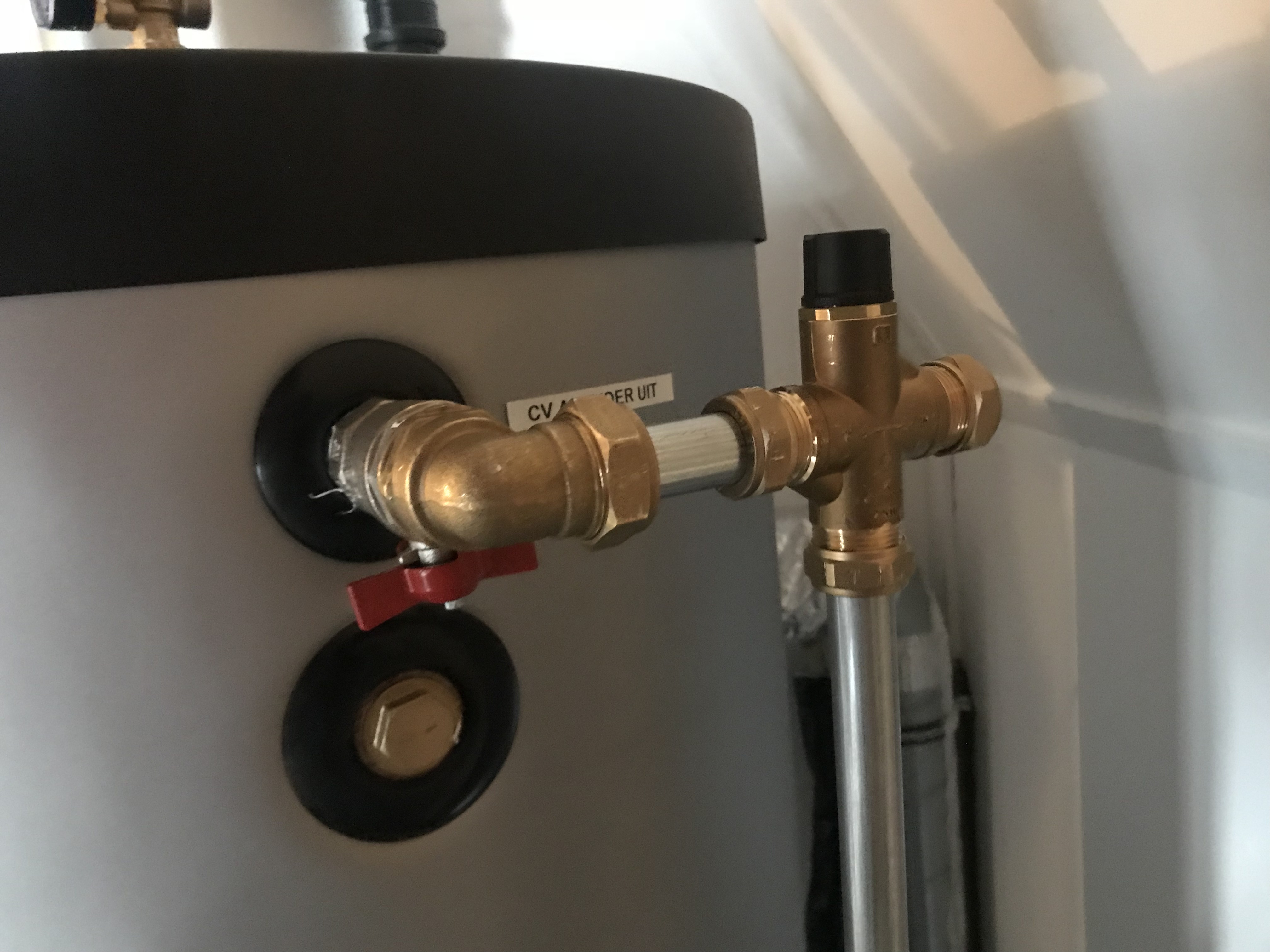

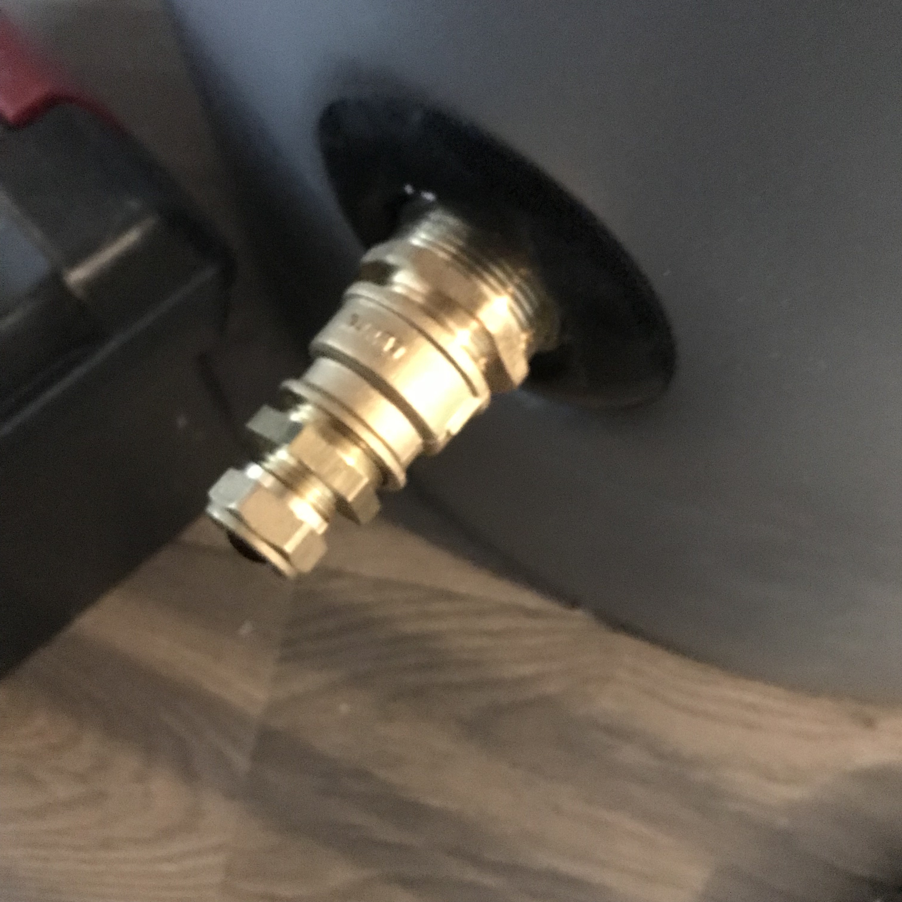

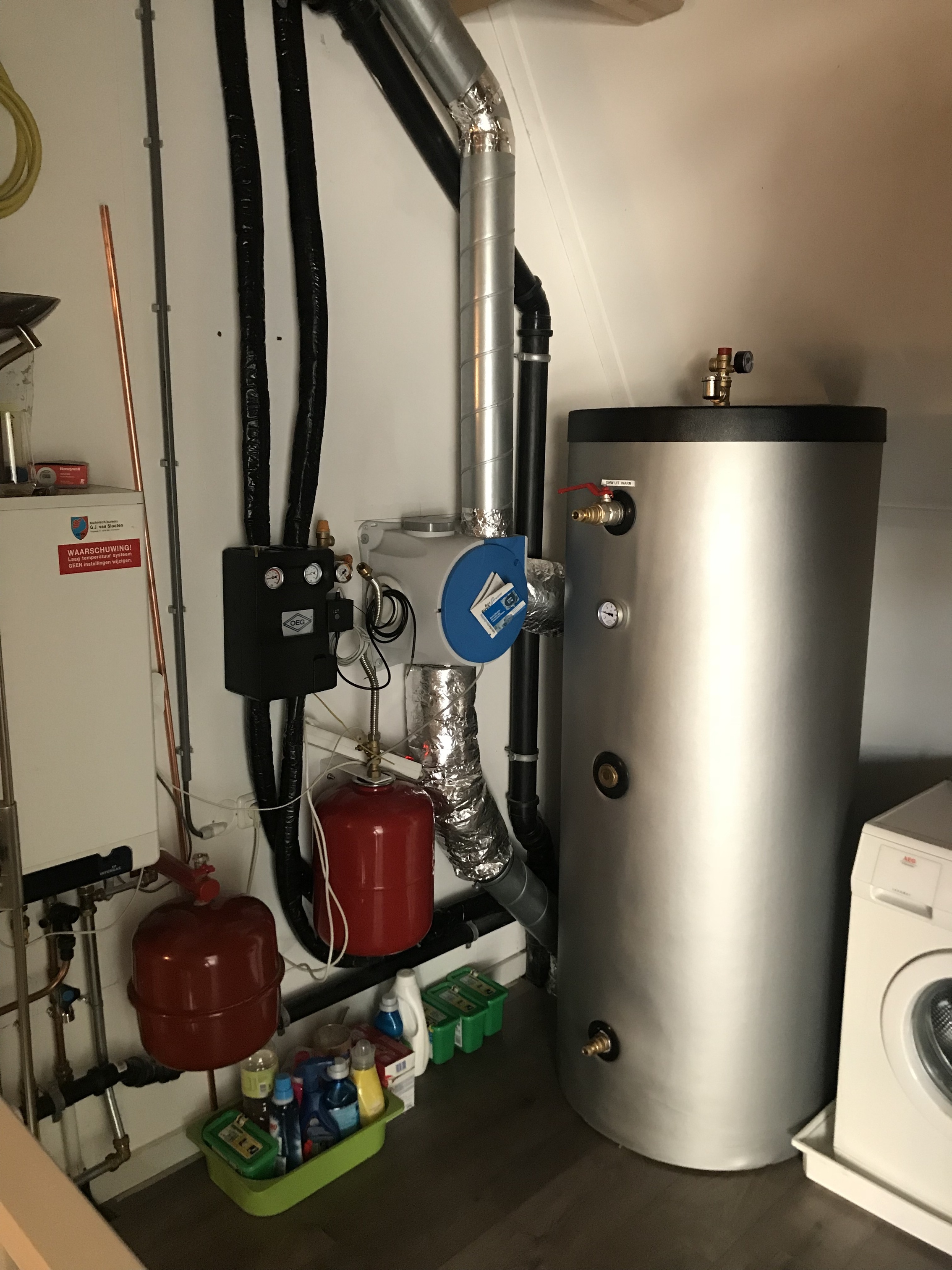

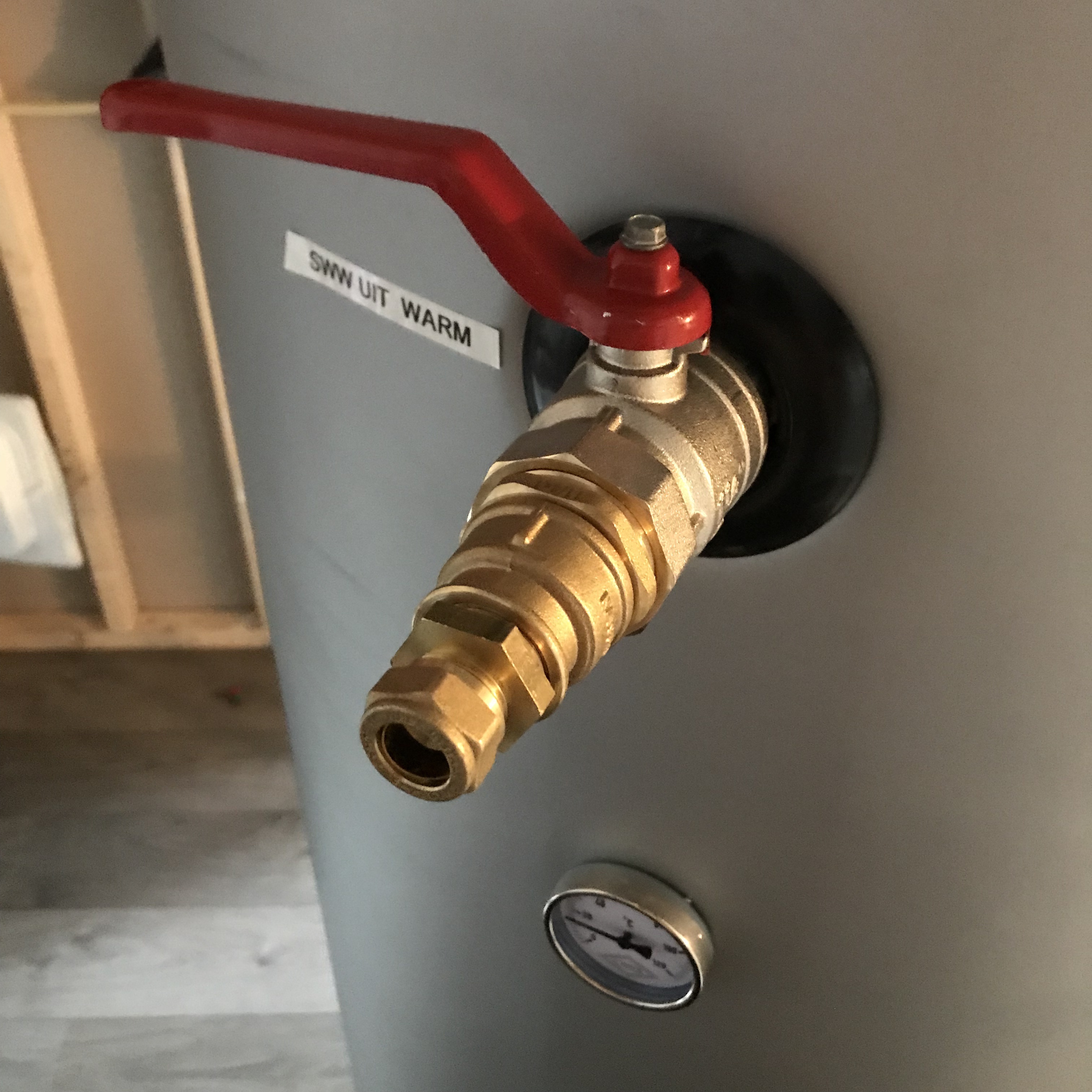

En weer een stapje verder deze ochtend !
solar
Afbeeldingslocatie: https://tweakers.net/ext/f/qa2NhzYJLCb8DjfowjtP74pn/thumb.jpgAfbeeldingslocatie: https://tweakers.net/ext/f/3x864nYM4LxUU1MspRsBMJlc/thumb.jpgAfbeeldingslocatie: https://tweakers.net/ext/f/NpKLJ6KVSJ933nzrTmrGkYmB/thumb.jpg

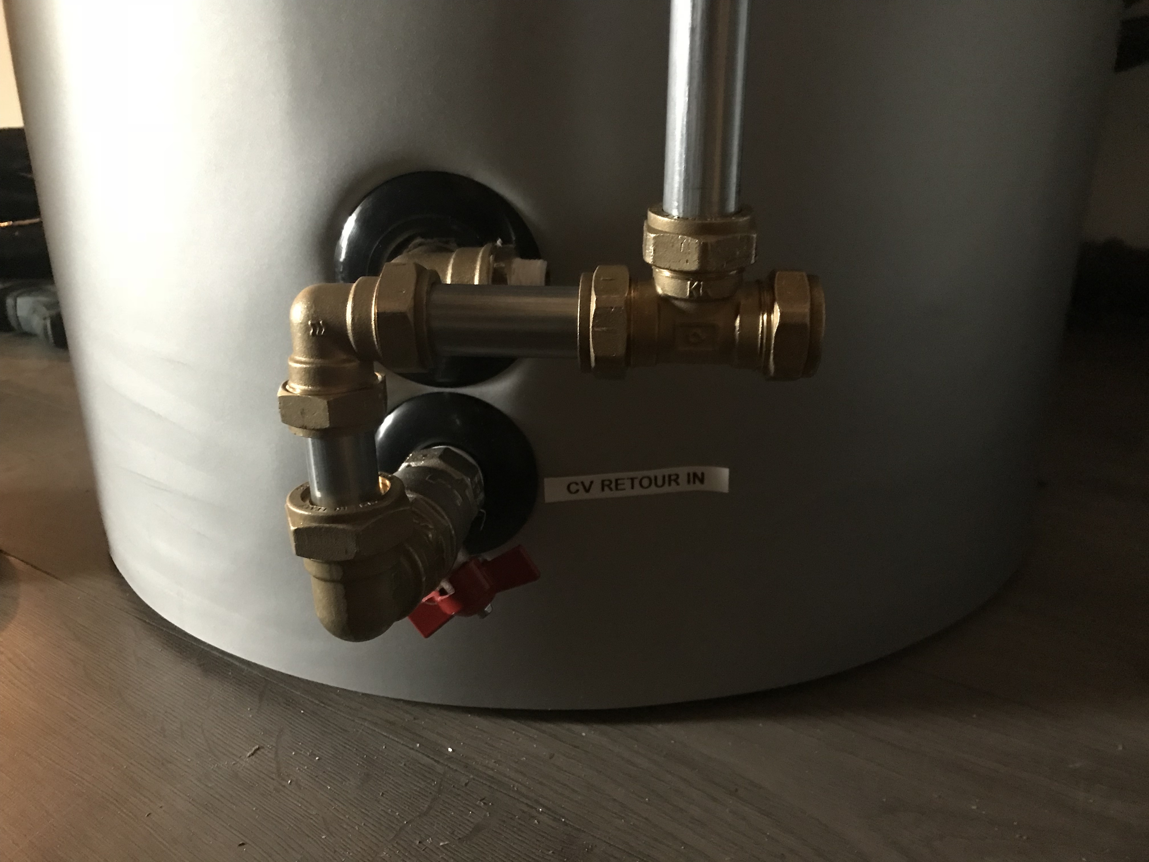

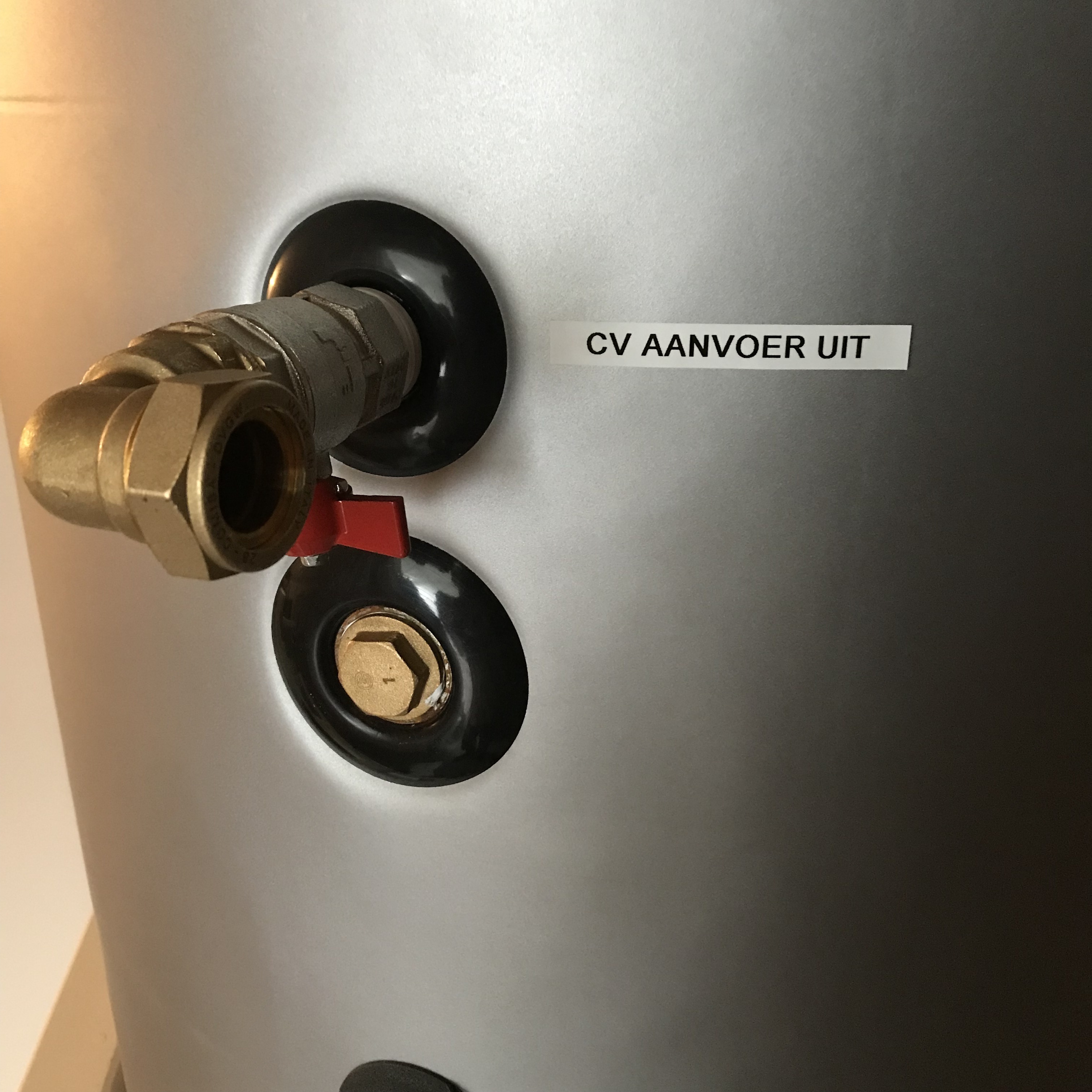

Afbeeldingslocatie: https://tweakers.net/ext/f/nSfvooj9dvwKjJuHksVO861q/thumb.jpgAfbeeldingslocatie: https://tweakers.net/ext/f/EirMJABQ2XHYnX9mILyPfAAq/thumb.jpg

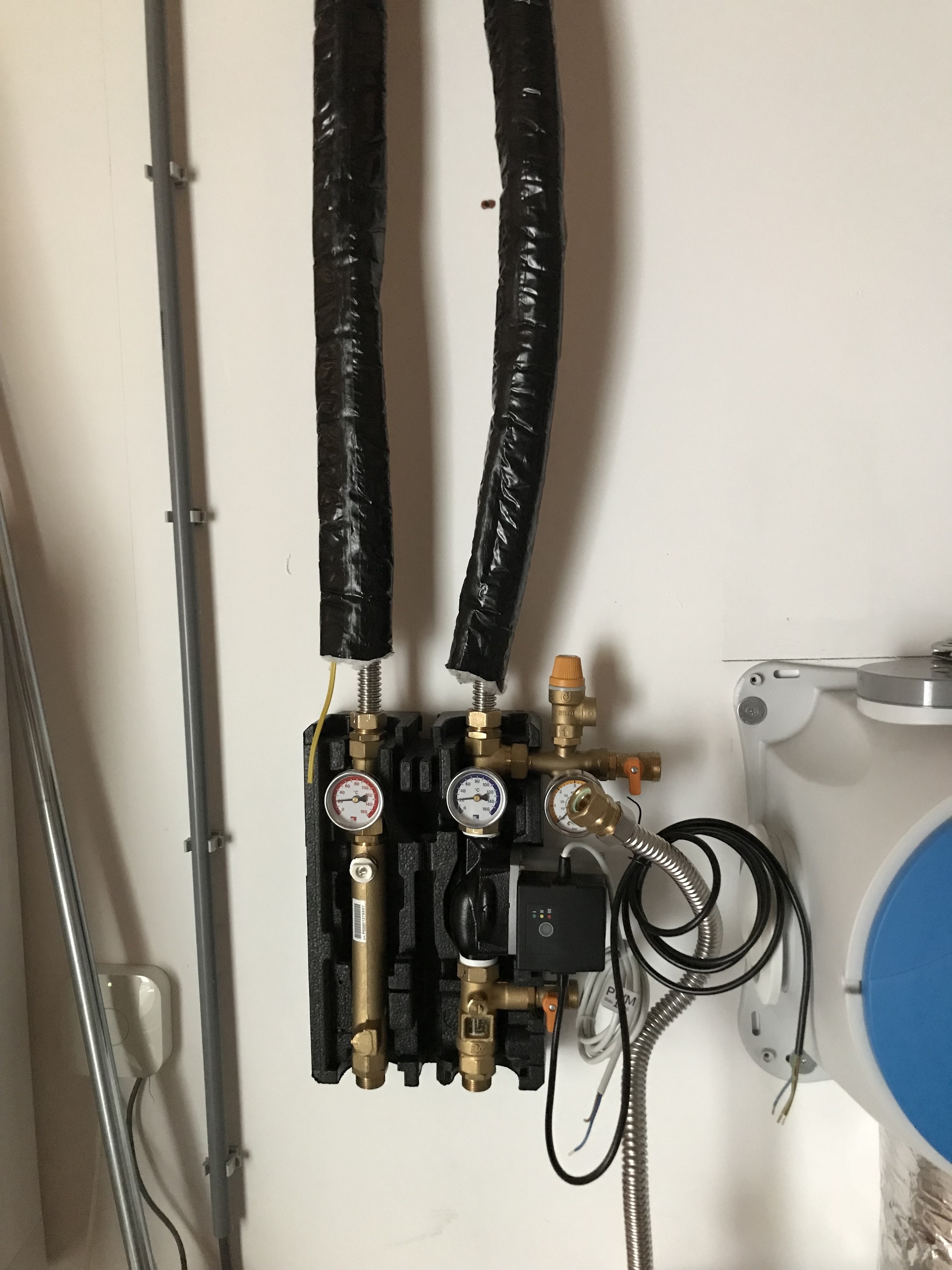

Afsluiter op het dak voor glycol ook gemonteerd :-)

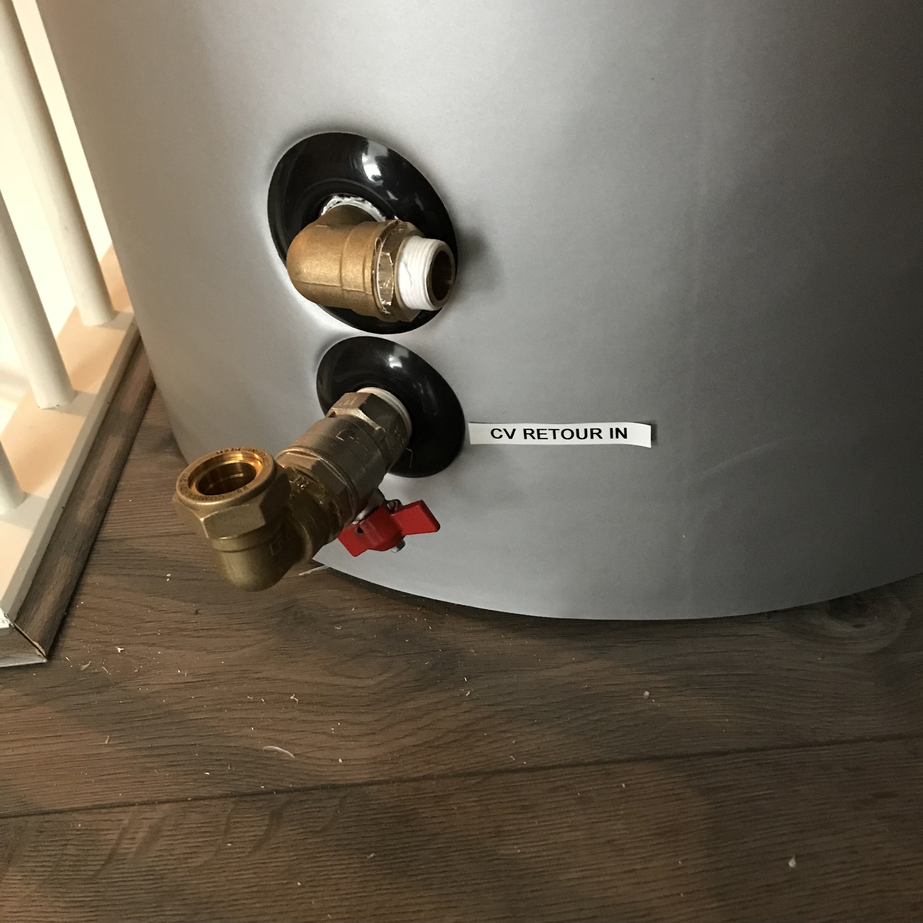

Helaas krijg ik de CV retour in niet zoals diegene er boven; of ik moet hem los draaien maar dat lijkt me niet handig 🤓
Edit

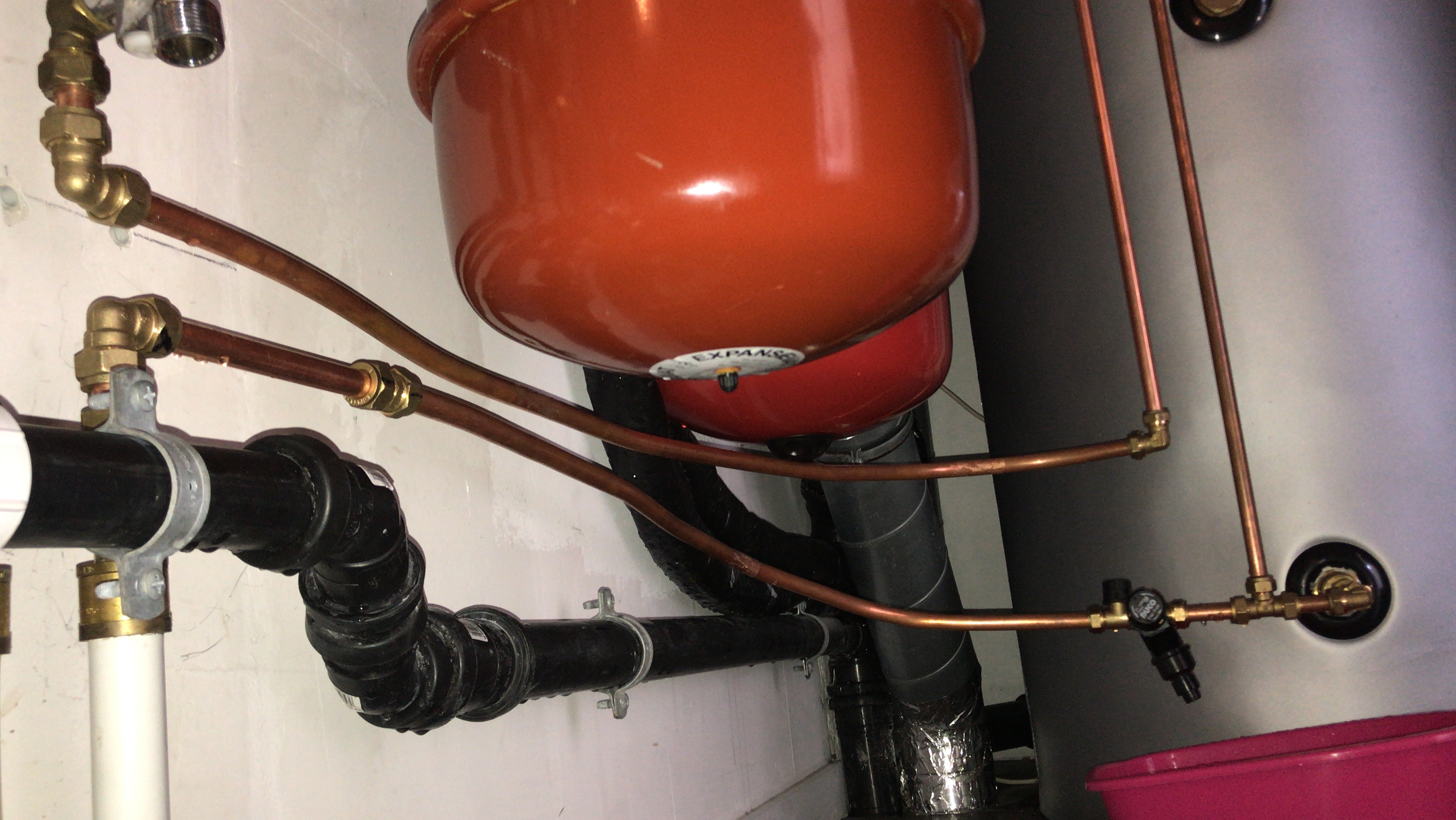

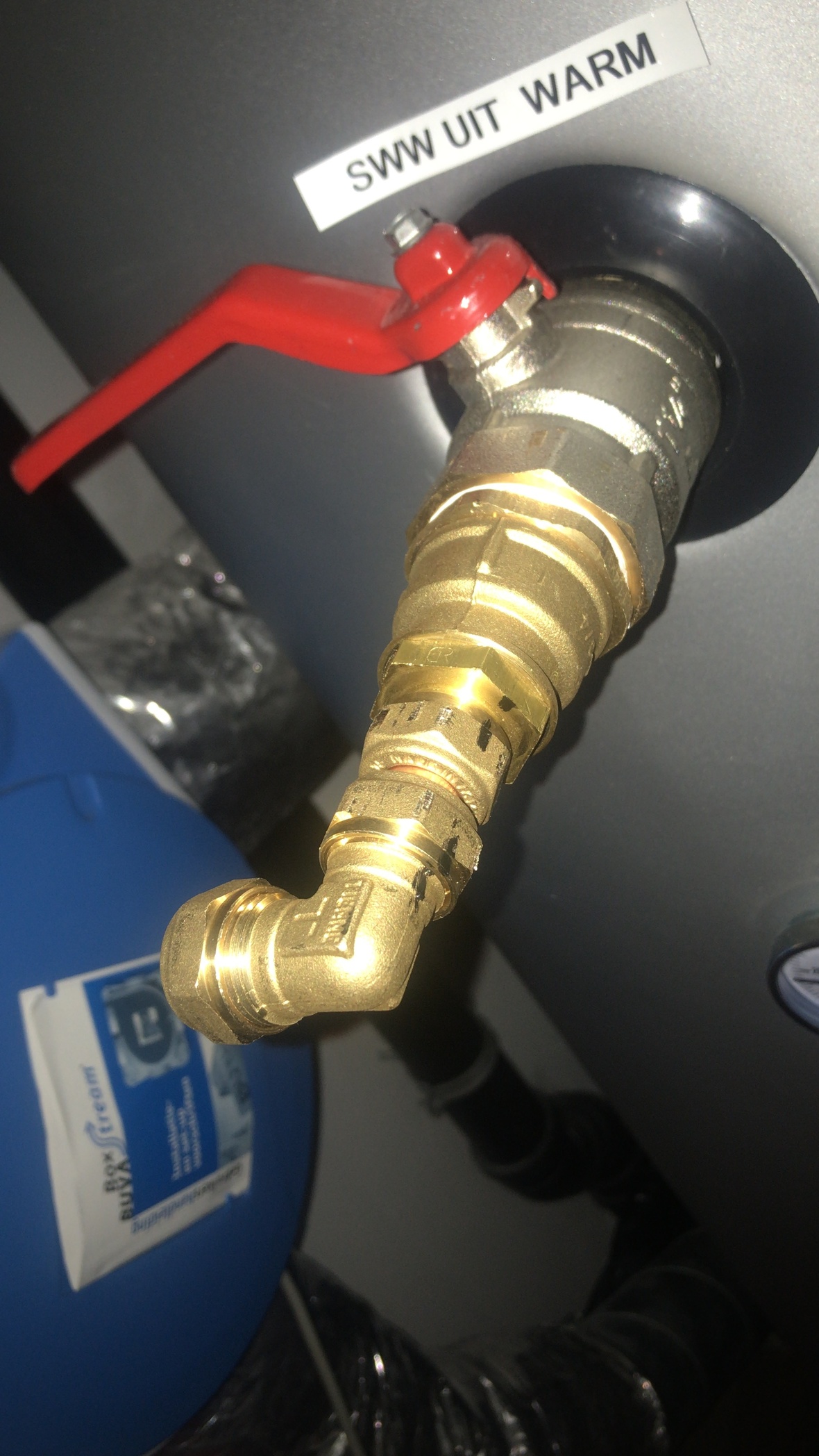

solar

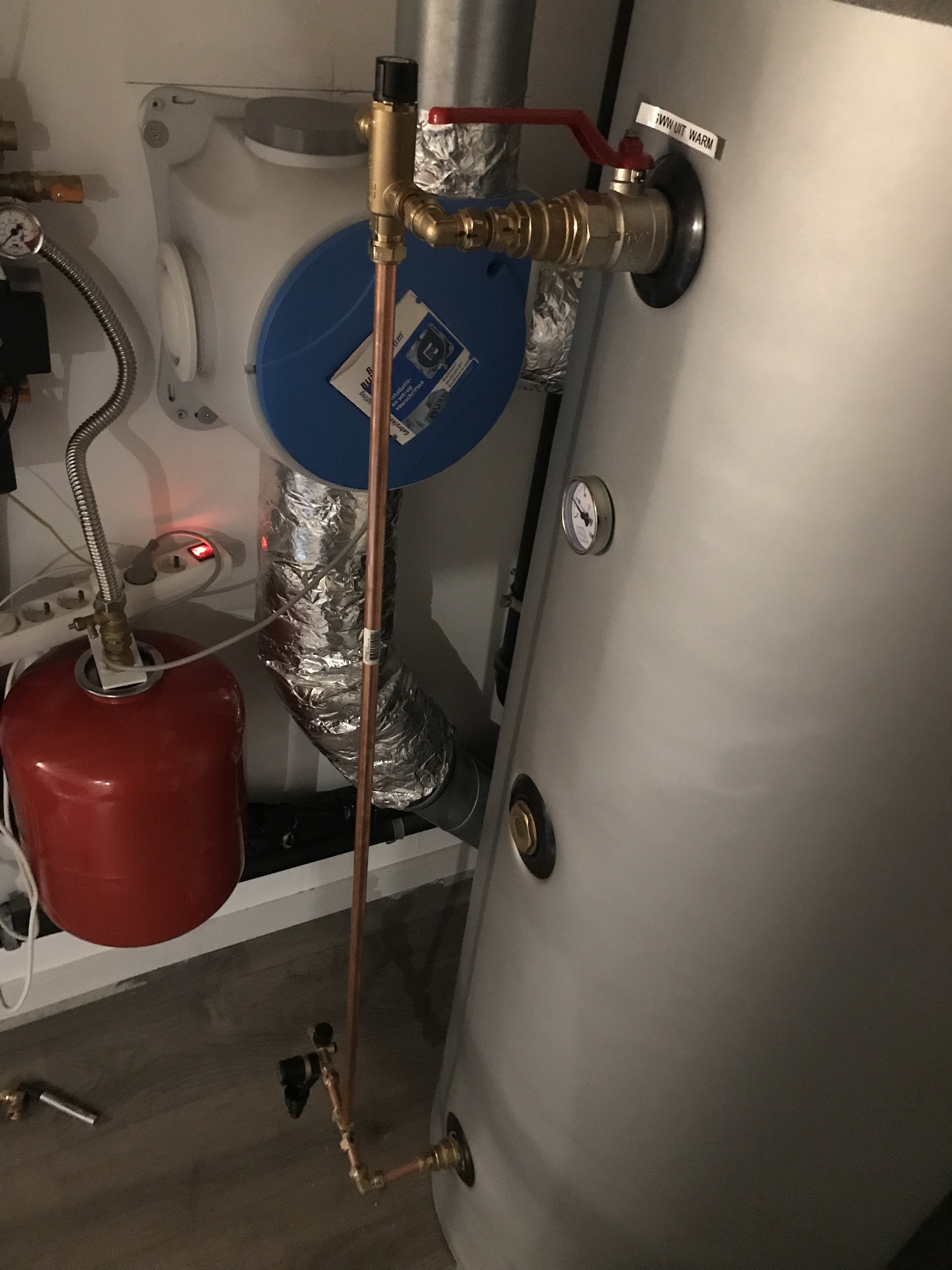

Afbeeldingslocatie: https://tweakers.net/ext/f/oNZJ74kyZNbqzNJIZ34zOtcp/thumb.jpgAfbeeldingslocatie: https://tweakers.net/ext/f/nuDIoq9s6JYKnZDlUdHusBQm/thumb.jpgAfbeeldingslocatie: https://tweakers.net/ext/f/HrnMipSEUbzbV45XG28BIHf6/thumb.jpg
Afbeeldingslocatie: https://tweakers.net/ext/f/a6K2oQJrIGYL7Fc32yeO1eWp/thumb.jpg
[ Voor 25% gewijzigd door Crazy- op 27-04-2018 18:45 . Reden: Aanvullende foto’s einde van de dag :) ]
12,85kWp - ZB 7,5m2/400l - 5kW Pana H WP (CV&SWW) - 13,8kWh accu
  • AUijtdehaag
AUijtdehaag
@Crazy-
Sie brauchen:
https://zaehleronlineshop...-Wasser-und-Waermezaehler
https://zaehleronlineshop.../-SPX-Allmess-Siemens-usw
of
http://www.pumpendiscount...1032-Verschraubungen.html
(of loctite en hennep, zodat je wat flexibeler bent in aandraaien van...)

  • Crazy-
  • Laatst online: 10-11 08:39
Crazy-
Best life ever
Aaaah ik las je bericht verkeerd ... ;-) tja loctite was wellicht een goede oplossing maar het is uiteindelijk goed gekomen met een extra knietje. Tis niet anders

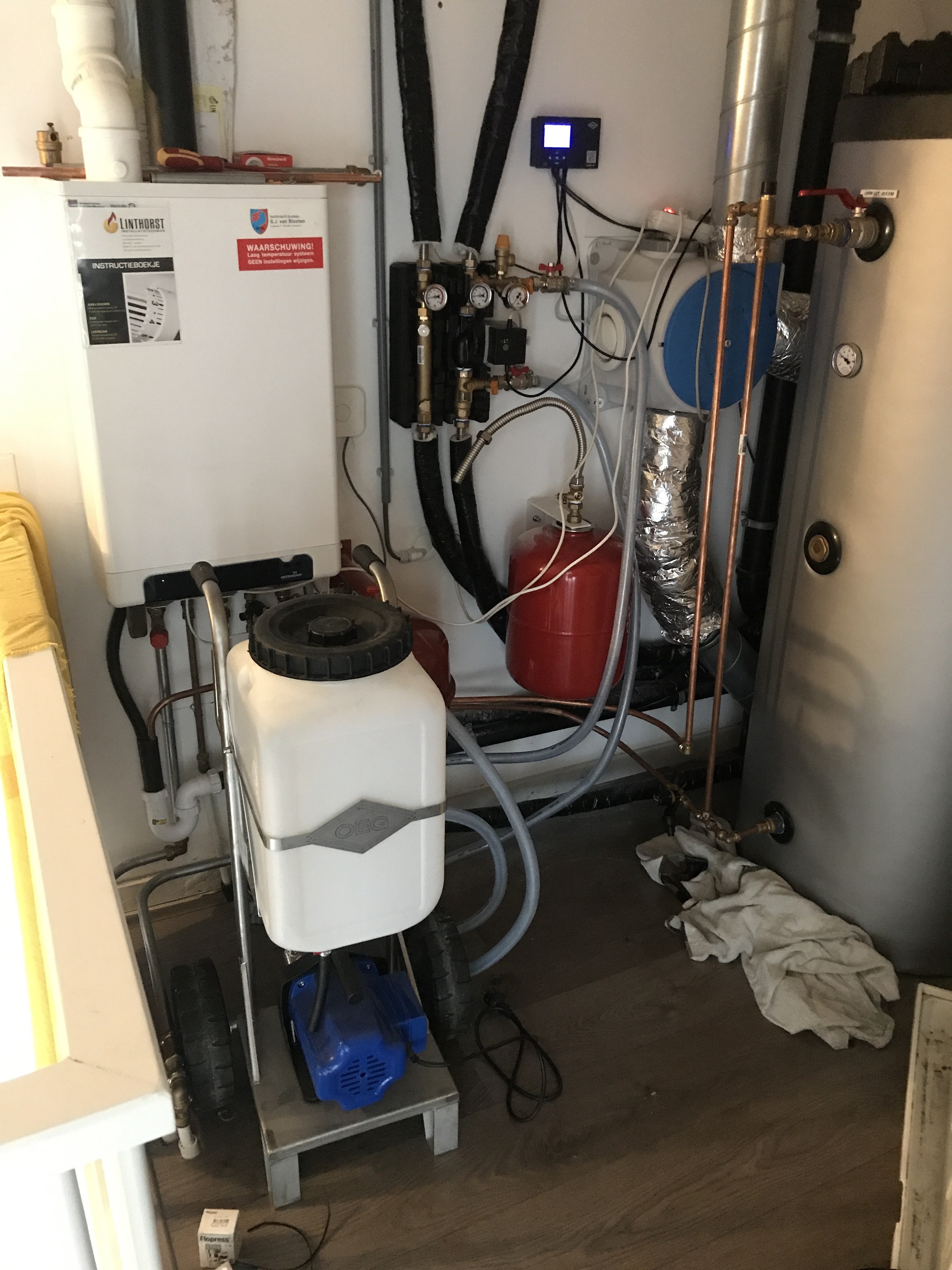

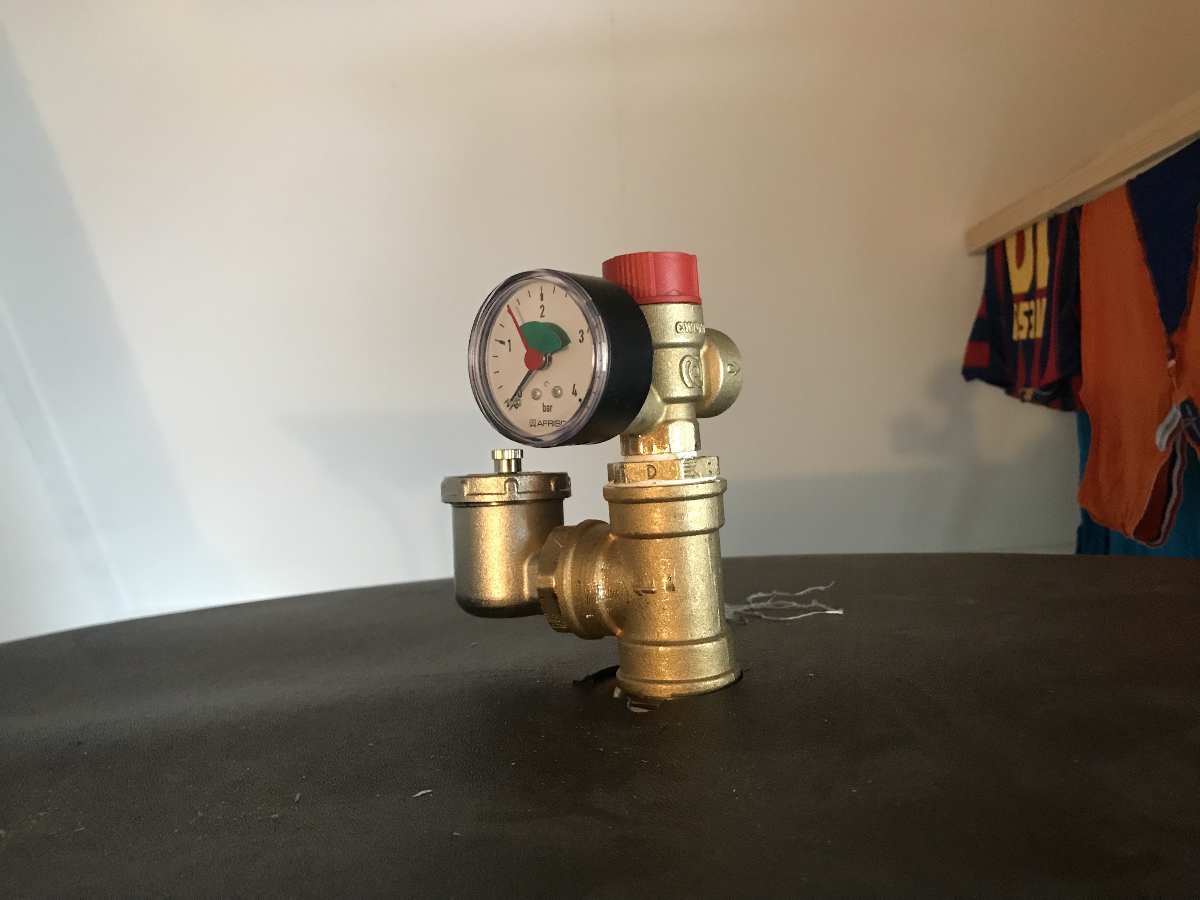

Vandaag het vat voorbereid met alle koppelingen naar 22mm en 15mm. Tevens de solar slangen aangesloten op het solarstation en naar het vat toe. Verder de mixer voor CV aangesloten.
Rest nu nog de 2 CV leidingen naar de ketel toe, sanitair water incl de mixer en electra.
Foto’s zie post hiervoor.

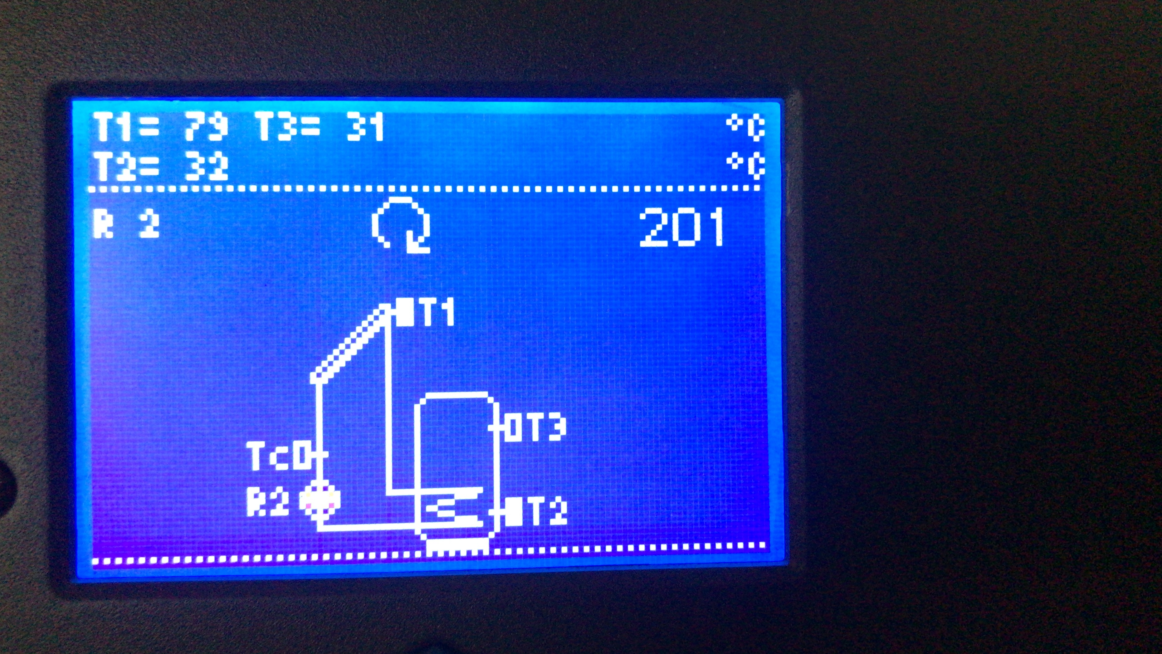

  • !null
  • Laatst online: 21-10 11:32
!null
@Verwijderd Het lijkt me dat je deze info wel in de documentatie van Resol kan vinden, daar staat genoeg in. Online gewoon te vinden.
Overigens, als hij niet meer boven de 50 wil komen, moet je misschien even onderzoeken waar dat aan ligt. Zit er nog genoeg vloeistof in het systeem? Is de collector niet lek o.i.d.?
Ampera-e (60kWh) -> (66kWh)
Elektrische camper (80kWh)
Ik zal de handleiding opzoeken, zal wel helpen idd.
Het systeem is 23 jaar (!) jong.... het systeem is watergevuld, met terugloop en is op het juiste niveau. Kan de coating op de platen verouderd zijn zodat ze de temperatuur niet meer vasthouden? Afgelopen tijd al wel eea gedaan om zaken uit te kunnen sluiten: glasplaat schoongemaakt, systeem ontkalkt, be- en ontluchters geplaatst, flowmeter ingebouwd, enz.. Eerst maar eens een PWM geregelde pomp inbouwen, wie weet brengt dat wat, anders gaat de collector vervangen worden, vrees ik.
  • !null
!null
In de komende dagen zou de boel toch heet genoeg moeten worden, en kun je er goed naar kijken. En dan is PWM ook gerommel in de marge (PWM is namelijk heel mooi voor de mindere dagen/siezoenen, maar zo zonnig als komende dagen heb je dat niet nodig om hoge temperatuur te krijgen)
Wellicht is de pomp gewoon versleten? Wat voor pomp is het? Als het zo'n CV pomp is kun je die misschien even makkelijk vervangen, maar wel eentje met vergelijkbare of betere specs. PWM is uiteraard nog beter, maar een CV pompje van marktplaats is zo gevonden en geprobeerd.
Wel mooi om te zien dat het 23 jaar probleemloos heeft gedraaid. Wat mij betreft goed om te horen, daarom hou ik ook van de leegloop / terugloop systemen.

  • mkleinman
mkleinman
8kWp, WPB, ELGA 6
!null schreef op donderdag 3 mei 2018 @ 12:07:

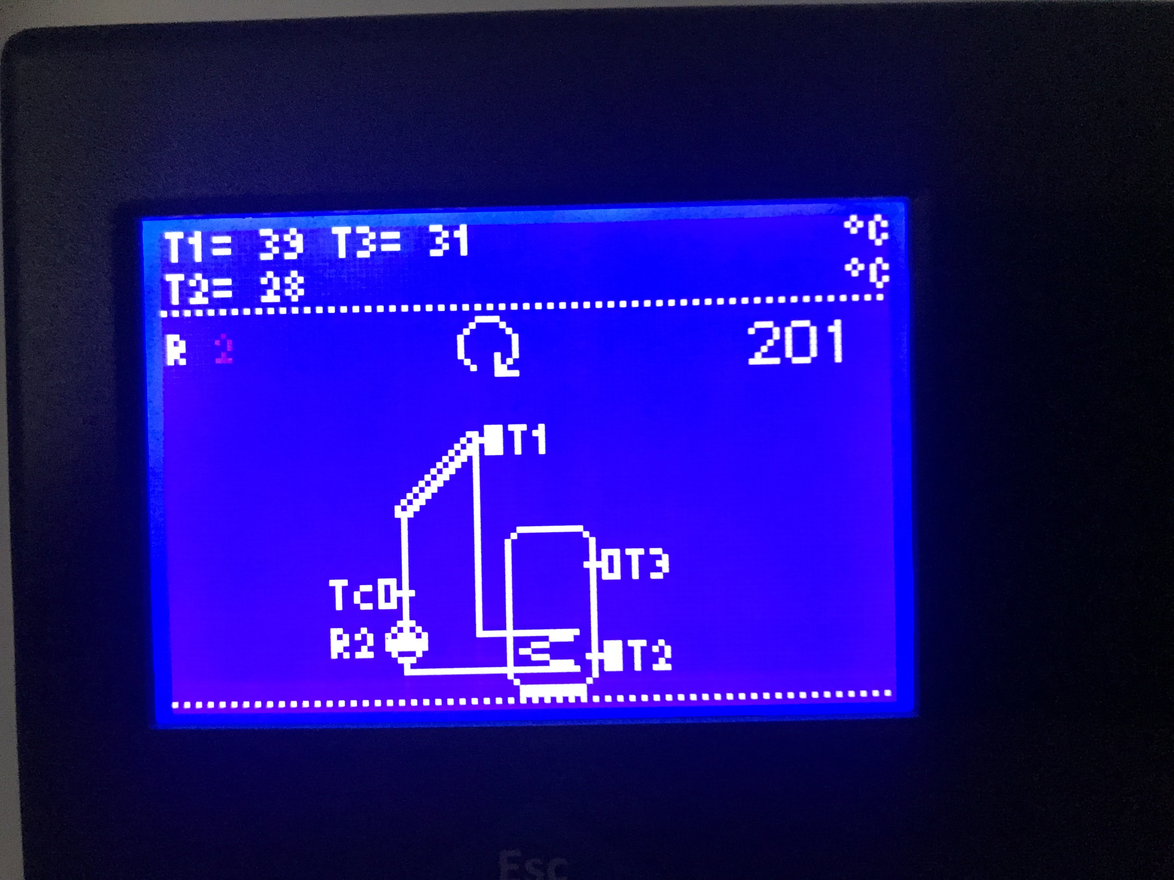

Ook al is het fantastisch weer en staat de zon aardig hoog. Ook op dagen zoals dit draait mijn pomp zelden op 100% vermogen.
Op dit moment collector 43 graden, onder boiler 33. Pompvermogen 60%. Hij start altijd op 100%, regelt dan terug naar 30% en loopt dan langzaam op. Ik zag gisteren een maximaal pompvermogen van 70%

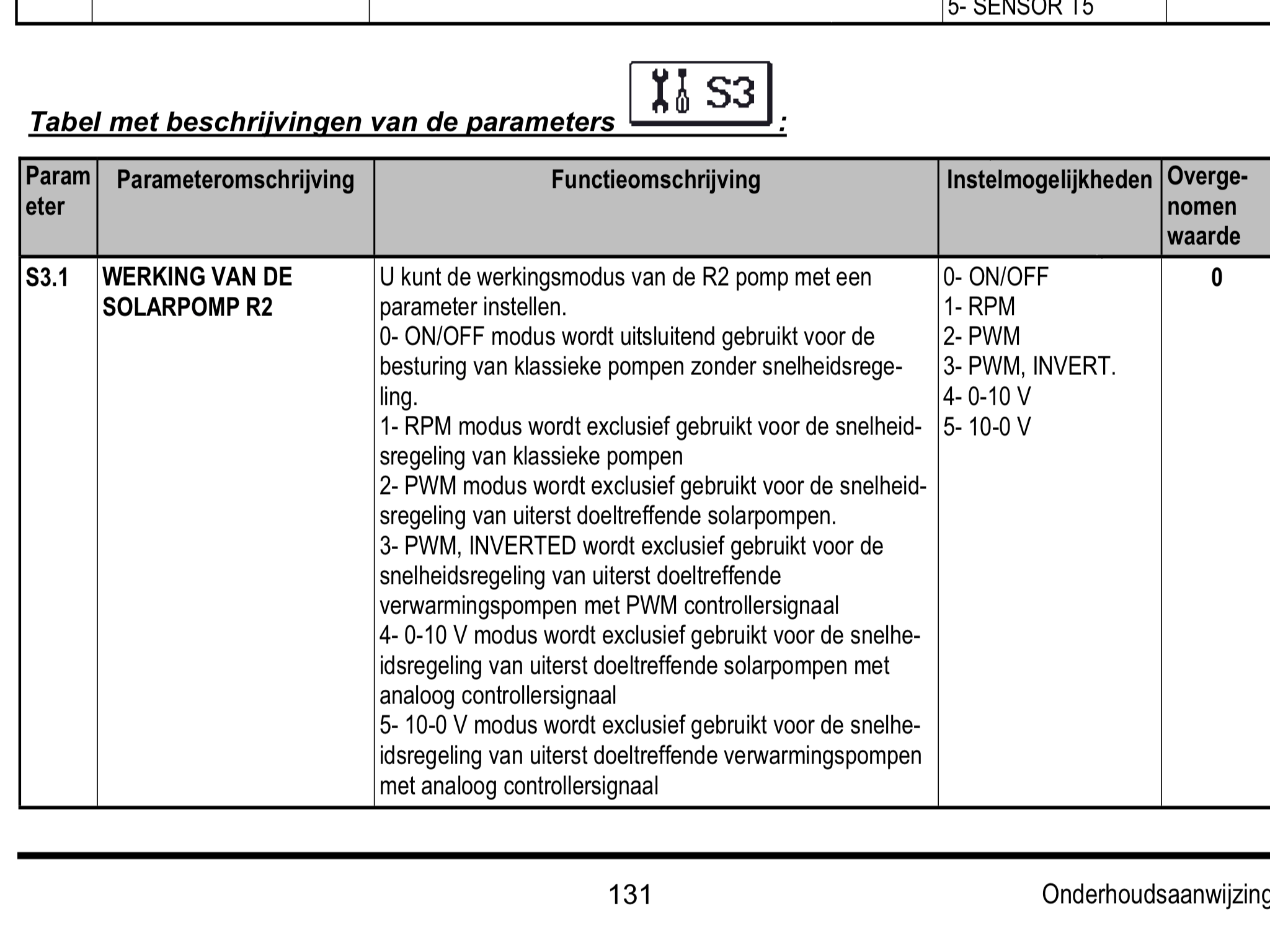

PWM op de pomp is trouwens wel fantastisch. Ik haal veel meer vermogen nu uit mijn collector dan toen met de oude aan/uit regeling.

  • Rhaelak
  • Laatst online: 18-08-2023
@Verwijderd
Als je boiler niet meer boven de 50°C wilt komen terwijl dat wel mogelijk zou moeten zijn dan is er iets niet in orde met de warmteoverdracht. Dat zou eventueel je collector kunnen zijn maar misschien is je spiraal in het vat wel heel erg verkalkt door de jaren heen. Heb je daar al naar (of kan je daar) gekeken?
PWM gestuurde pomp resulteert in een veel nauwkeuriger werkend systeem met maximaal rendement uit je collectoren en een veel lager energieverbruik pomp dan je oude.
  • !null
!null
mkleinman schreef op donderdag 3 mei 2018 @ 12:09:
Oh het zal wel beter werken hoor. Maar ik heb het over een paar zeer zonnige dagen achter elkaar, in ieder geval t/m zondag. Dan is er zo'n overdaad aan warmte.
Mijn aan/uit systeem heeft dan totaal geen moeite om het vat warm te krijgen, en ik verwacht dat hij ergens in de komende dagen al niks meer zal doen met het vat op 80 graden, maar we gaan het zien.
Dus ja PWM is beter, maar ook met aan/uit en 4 zonnige dagen achter elkaar zou je vat waarschijnlijk wel wat hoger moeten komen.
Vorig jaar de boiler aan de collectorzijde en ook aan de tapwaterzijde ontkalkt met citroenzuur, en alles blonk weer, maar geen temeperatuursveranderingen tot gevolg, ook de pomp al eens gewisseld met een gereviseerde, flowmete ingebouwd (instelwaarde 6 L/min), steeds geen verbetering. Misschien een defecte sensor, dus ook daarom meteen maar nieuwe regeling en sensoren, krijg wazige meetwaardes als ik de sensoren doormeet, dus wil ik een nieuwe start maken met de set up van het geheel door de regeling, sensoren en pomp te vervangen, zodat ik weet dat dat goed is, maar..... kan ik zomaar elk PWM pompje toepassen? Ik bedoel, als ik het goed begrijp regelt de regeling de pomp door het temperatuurverschil te meten waarna de pomp sneller of langzamer gaat draaien. Er zit nu een Grundfos UPS 25-50 in en heb mijn oog laten vallen op een Wilo RS 15/6 PWM. Vanwege de verschillende aanduidingen niet echt uit te vinden of dit met elkaar overeenkomt, en de specs op internet zijn ook niet echt eenvoudig naast elkaar te leggen. Hoor graag!
  • Rhaelak
@Verwijderd Ik vermoed dat dan toch je collector op zijn laatste benen loopt.

Ik had gister overigens #1 op 82 graden staan en #2 op 62 graden, komend van 56 en 39 graden.
Das toch weer 14 kW (±1,7m³ gas) kado van de zon gister. Gisteravond op gedoucht, en vanmorgen het huis verwarmd van 18.5 naar 20,5 graden, toch nog beetje nachtvorst hier gehad.

Gister aan het eind van de dag (19:00) stonden beide vaten op 85 graden, en is de pomp uit gegaan.
Uiteindelijk is toen het systeem in lichte stagnatie gegaan. (Max. 167 graden)
Meer mensen die hier al stagnatie hebben? Was afgelopen dagen ook zalig weer.
Heb de dT een stukje hoger ingesteld, zodat de buffers minder snel op temperatuur zijn, en de pomp ook wat rustiger loopt.
Afbeeldingslocatie: https://preview.ibb.co/eFqWdn/chart.png
[ Voor 14% gewijzigd door Helhond op 07-05-2018 08:59 ]

Om maar even weer ontopic op Zonneboielrs over te gaan ... ;-)
gestaag komt mijn installatie tot een eind, zaterdag SWW leidingen aangelegd op het vat:
solar
Afbeeldingslocatie: https://tweakers.net/ext/f/dmdWhRPs2oS9u5DbgMRK2kos/thumb.jpgAfbeeldingslocatie: https://tweakers.net/ext/f/AuJqALHLxNU6Gp7lSzVBXg7C/thumb.jpg
vrijdag ga ik de SWW & CV leiding koppelen, zodat ik het vat dan eindelijk kan gaan vullen!
Dan nog wat electra aansluiten, de sensoren en dan kan ook het glycol gedeelte gaan doen.
Ik heb een vulstation en wil even kijken of ik deze droog kan laten pompen: ofwel vullen met 3bar lucht en dat 24 uur zo laten om te kijken of de boiler leidingen op druk blijven
helaas mag niet met de pomp. Dan maar toch glycol gebruiken (...) om nu direct puur water te pompen lijkt me ook niet handig met deze hitte en later vrieskou
[ Voor 6% gewijzigd door Crazy- op 07-05-2018 21:30 ]

Je kan het systeem heus wel 24 uur op drukzetten met water, dan drain je de boel overmorgen weer en dan zet je het op druk met glycol.
Vandaag weer stagnatie systeem op 170 graden. Druk liep op naar 4 bar, verder niks aan de hand.
ZB: 60HP op 2x250L Orientatie: WZW 68°; Douche-WTW; PV: 18x QCell 6390Wp Noord/Zuid, APS QS1+YC600; WP: Panasonic 7kW J-gen ; Gasloos sinds 07-2020

Helhond schreef op maandag 7 mei 2018 @ 21:41:
helder. zat even te denken aan het feit dat de watertemp met een basis druk van 3bar, oploopt qua temperatuur (jij geeft al aan 170 graden).
kan niet helemaal vinden wat dit doet met water ansich in een gesloten systeem
  • Helhond
  • Laatst online: 02-11 06:59
Helhond
Grunn
Dat gaat ook gewoon in stagnatie, althans het gedeelte bij de collector. Is niet heel veel anders dan met glycol. Maar als je buffer nog koud is zal die niet gelijk de eerste 24 uur in stagnatie gaan. Heb je ook miss je eerste zonnedouche te pakken, dan wissel je niet komende maar volgende avond het water met glycol uit.
  • Crazy-
Crazy-
Best life ever
Helhond schreef op maandag 7 mei 2018 @ 22:10:
dan moet ik inderdaad wel eerst alles gereed hebben; mijn idee was om eerst even de boel te checken op lekkages; maar goed maakt ook niet veel uit eigenljk
ik ga vrijdag maar eens verder hobbyen :) het eind is in zicht!

Crazy- schreef op maandag 7 mei 2018 @ 22:12:
Mij werd testen met water met klem afgeraden door de leveransier in verband met kalkafzetting in de collector

Leudal schreef op dinsdag 8 mei 2018 @ 08:20:
Hoe zit dat dan met het glycolmengsel? Daar zit toch ook een hoop water in?
Mij werd testen met water met klem afgeraden door de leverancier in verband met kalkafzetting in de collector
Lijkt me absoluut geen probleem. Het is niet steeds vers water.

Vandaag weer een dagje geklust. Het doel was om de CV aan te sluiten en de het SWW.
daar ik een wat lastige hoek had voor het SWW hiervoor een rol koper gehaald.
Wat is dat snertzooi om een knel koppeling op te zetten >:-)
Maar al met al is het gelukt! De CV (& dus het) vat uiteindelijk gaan vullen: dit duurde 40min ruim
Ontdekte hierdoor nog wel een lekkage op afsluiter naar het vat aan de bovenkant. Deze losgehaald, bovenop het vat ook de ontluchter etc losgehaald en de boel toch voorzien van loctite. Dicht!

Wat was er moeilijk aan een knelkoppeling zetten op koper?
  • hesselbeertje
  • Laatst online: 07:32
Een rol koper. Dat is dus Wicubuis. Wel steunbussen gebruikt? Anders blijf je inderdaad bezig, de buis wordt ingedrukt ipv de knelring.
  • Crazy-
Crazy-
Best life ever
hesselbeertje schreef op vrijdag 11 mei 2018 @ 19:14:
Yups met steunbus. Het is ook wel gelukt, maar door met een pijpensnijder op maat maken drukt ie een randje naar binnen. Daarom weer holler moeten maken

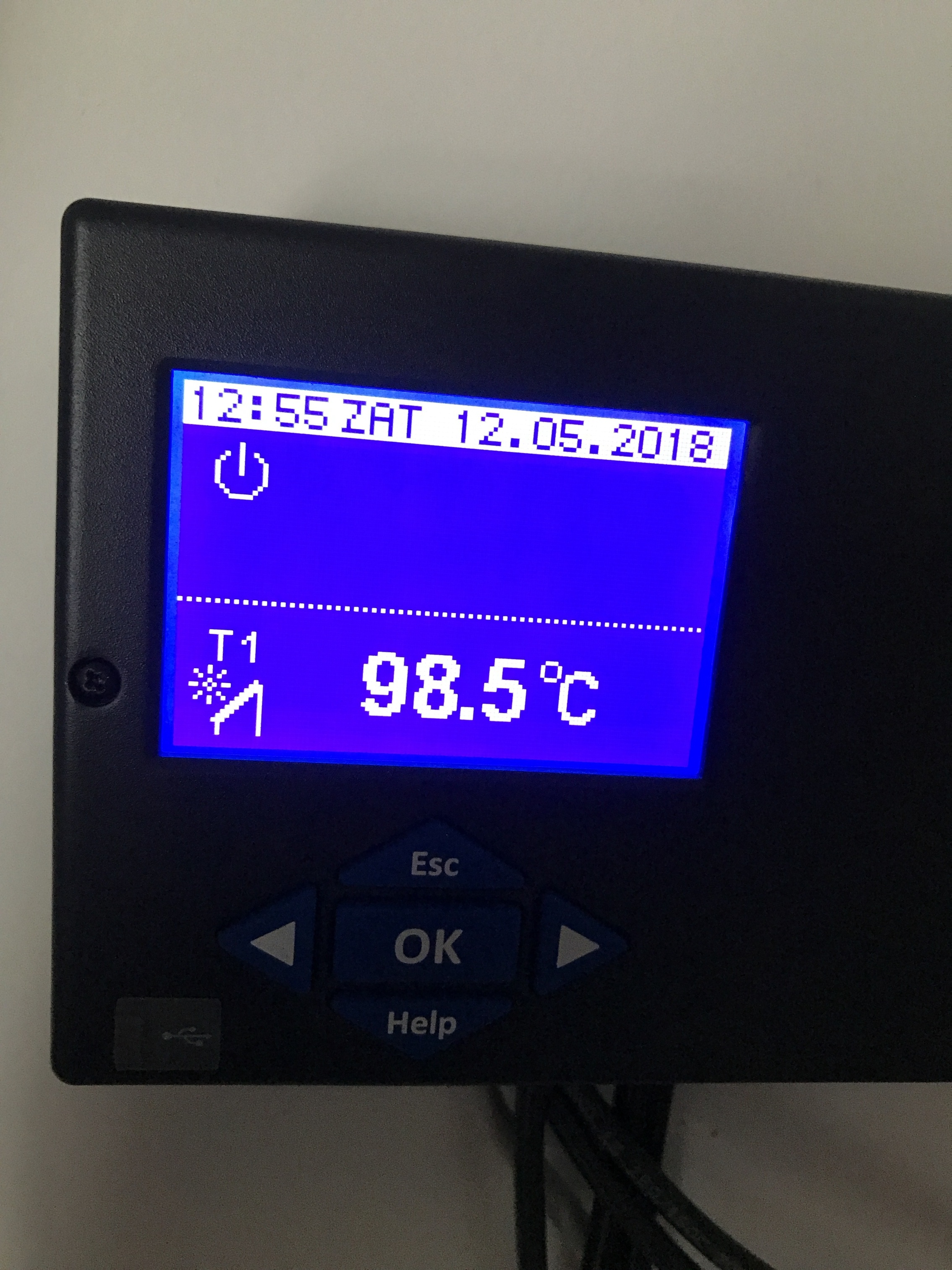

En its almost done!
Nu wachten tot de temperatuur daalt, momenteel is T1 105oC :9~
Ik moet hem aan de buitenzijde nog vullen namelijk
solar
Afbeeldingslocatie: https://tweakers.net/ext/f/bw72wzRaafoMreeFu25uDYuI/thumb.jpgAfbeeldingslocatie: https://tweakers.net/ext/f/dkwrMdAdnzU2lSScULPQOu1Q/thumb.jpgAfbeeldingslocatie: https://tweakers.net/ext/f/1R8qr9pkg8IA2GuKC7vGcCKP/thumb.jpg
Note: het wegwerken van de electra moet nog gebeuren ;) maar doel was nu alles aansluiten, testen en in werking zetten. Hele electra op zolder moet namelijk op de schop

@Crazy- op de foto heb je je solar expansie vat nog niet aangesloten, vergeet je die niet voor in bedrijfsstelling?
  • Crazy-
Done :-)
Helaas nog 1lek op het dak, de sok waar het T stuk in zit voor de ontluchter..... drupt beetje. Evne denken wat ik doe, ontluchter er helemaal af of.....
Anyway wel een ander probleem!

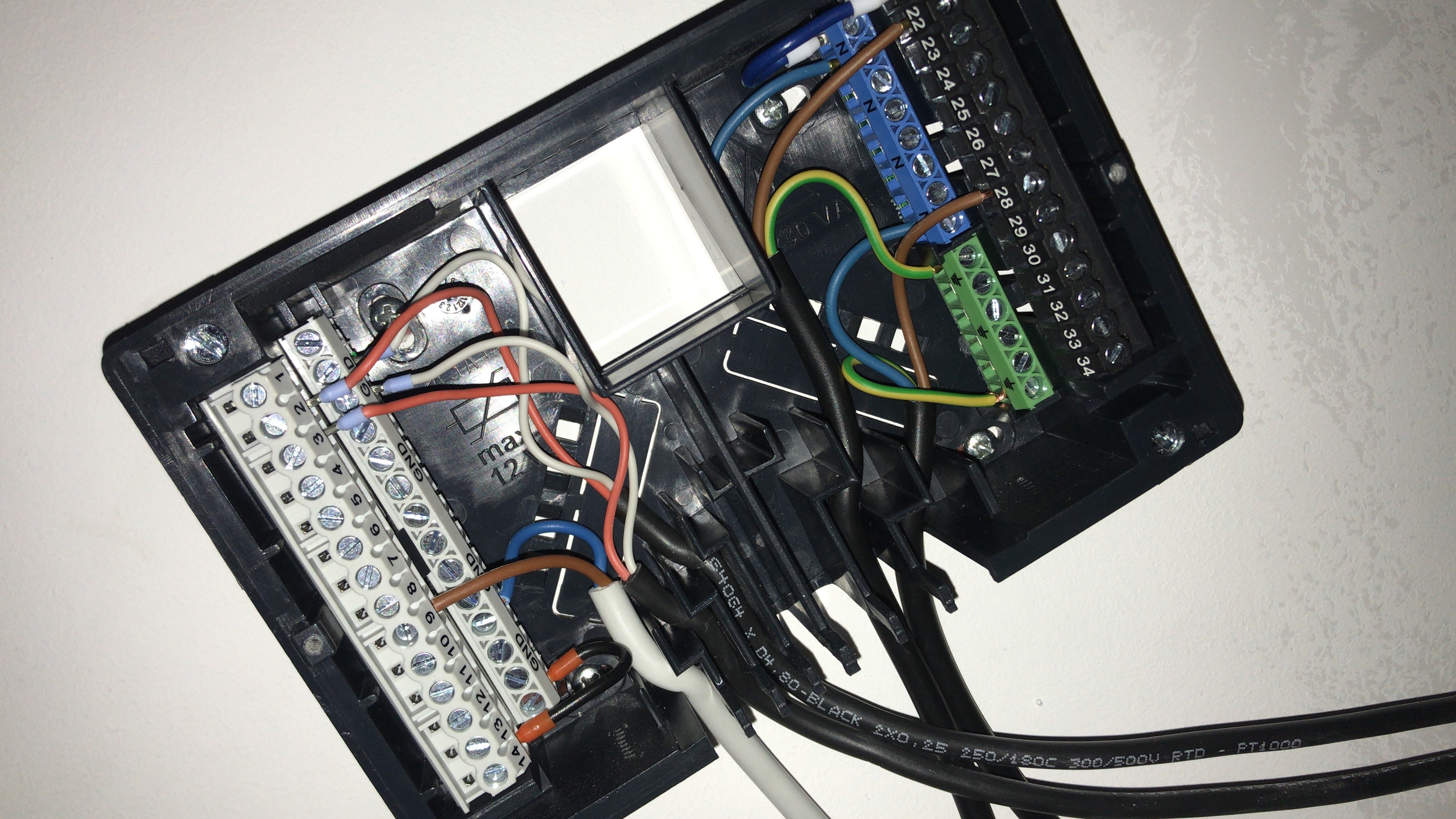

Ik heb de solarpomp aangesloten mbv PWM op ingang 9 (bruin) en aarde (blauw) van de OEG regelaar. Inclusief spanning uiteraard.
Afbeeldingslocatie: https://tweakers.net/ext/f/8PbDjd2H24OkvmasT1sMgmzd/thumb.jpg
Helaas krijg ik de pomp niet actief vanuit het solarstation, noch manueel noch via het programma. In het display stuurt hij R2 netjes aan (draainde pomp). De pomp heeft WEL spanning.
Als ik de pomp handmatig aanzet via de knop op de pomp gaat hij netjes draaien. (Testprogramma)
Helaas kan ik niets vinden via de handleiding wat ik moet doen.... iemand een idee? _/-\o_
Edit: ik denk het gevonden te hebben! Kwestie handleiding nog eens doornemen... standaard dus niet op PWM. Morgen maar aanpassen :-)
Afbeeldingslocatie: https://tweakers.net/ext/f/JWZ0a9C3BEw7KRKdeS7L0mvr/medium.png

  • WeirCo
  • Laatst online: 10-11 15:29
Crazy- schreef op zaterdag 12 mei 2018 @ 20:06:
Done :-)
Was net bezig te typen; mijn PWM signaal is geïnverteerd.. Maar ik zie dat je 'm eerst nog even op PWM moet zetten ;)
Twitch Kanaal
  • Crazy-
Crazy-
Best life ever
WeirCo schreef op zaterdag 12 mei 2018 @ 20:33:
Net gekeken en stond al op PWM. Blijkbaar is inverted nog een optie?
Done! De PWM signaal kabel dient op ingang 10 te staan ipv 9.
Door de afbeelding werd ik misleid.
Afbeeldingslocatie: https://tweakers.net/ext/f/JVw8QwoXeaMZeSAvuJRsy50h/medium.jpg
39 graden buiten sensor, binnen 27-31 graden
Maar hij start niet :-(
Nu doet ie het. Helaas geen idee wanneer hij gestart is en wat de trigger is geweest. T1 is nu 44 graden
Ergens zal er een ondergrens waarde zijn neem ik aan of een minimale tijd boven een bepaalde temperatuur?
[ Voor 50% gewijzigd door Crazy- op 13-05-2018 12:48 ]

In m'n eigen configuratie:
Start bij
S1 (collector) > 20 graden celsius
Delta tussen S1 en S2 (boiler) > 10 graden celsius
Stop bij
S1 > 120 graden celsius
S2 > 90 graden celsius
Delta tussen S1 en S2 < 3 graden celsius
[ Voor 0% gewijzigd door WeirCo op 13-05-2018 15:24 . Reden: < ipv > ]

Ik kwam al zoiets tegen ja. Ik ga de instellingen bekijken. Thnx voor je voorbeeld.
S1 minimaal 30, nu op 20 gezet
Delta S1 &S2 stond op 12. Dan klopt het wel. Nu op 10 gezet
De rest stond al goed
[ Voor 41% gewijzigd door Crazy- op 14-05-2018 19:16 ]

Toch even een update :
Vandaag heeft het systeem vanaf ongeveer half 9 tot half 7 gedraaid en het vat van 28oC naar 73oC gebracht (400l)
Had het vat alleen iets te hoog op druk gezet (CV water gevuld) en hierdoor liep de overstort bovenop het vat iets over (2,5bar)
Voor nu de druk weer teruggebracht naar 1,8bar. Eind vd zomer maar even zien wat ik doe; omwisselen naar een 3bar of zo laten.
Al met al zeer tevreden! Wel nog een temp sensor op de intergas ketel zetten welke nu nog elke keer gas verbruikt bij warmtevraag (...).
Tevens nog de mixventielen instellen, maar heb geen idee hoe warm het water is wat er nu uit komt. Heb geen temperatuurmeter.
Wat mij echter opviel is dat de aanvoer en retour vanaf het dak vrijwel gelijk was rond 1700 uur, toen ik keek: 82 om 78oC
Dit met een pompsnelhid van 70-80%. Misschien is dit te hoog en hierdoor een te lage afgifte in het vat?
Tevens maakt het solarstation met die stroomsnelheid best wel wat herrie. Net een harddisk die aan het defragmenteren is. Zal vanavond nog even een filmpje plaatsen

Tijdens het vullen van het vat (welke als CV water dient) heb ik deze gezet op ongeveer 1,8bar (zoals elke CV installatie). Bovenop het vat staat een overstort op 2,5bar; leek mij voldoende.
Helaas niet! Heb gisteren het vat gekregen op 70graden en uiteindelijke op 2,3bar op de leidingen. Heb een toen ongeveer 2,5l uit gegooid en teruggebracht naar 1,8bar
Vandaag is de temp opgelopen naar de T2 limiet (onderin) van 85oC en boven 89oC: echter weer begon de overstort te druppen; druk stond ook weer op 2,3bar. Weer teruggebracht naar 1,8bar, was ongeveer een liter water.
Moet deze maar gaan vervangen voor een 3bar denk ik.
Daarna ook maar de ontluchter bovenop het dak weghalen, verloop naar 3/4” en sok naar een T stuk lekt op de sok. Tijdens het vullen heb ok het systeem luchtvrij gekregen mbv het vulstation (2500Watt pomp). Ging perfect, had namelijk de kraan dicht staan en zelfs vandaag kwam er geen lucht uit toen ik hem opende

Ondertussen draait mijn zonneboiler een week _/-\o_
Al met al ruim 3 dagen binnenwerk gehad om de boel aan te sluiten. Had daarna nog 3 mini lekkages:
- koppeling warme kant bij de collectoren: opgelost door de leiding rechtstreeks te koppelen zonder ontluchter en t stuk
- ‘druppeltje per uur’ bij de koppelingen collectie op het vat. Misschien nog een tikkie aandraaien
- koud water in lekt nog precies op het punt bij het vat; ofwel voor de afsluiter. Mooi balen. Rot plek; als ik pech heb moet hiervoor het vat leeg.
Handleiding geeft aan: eerst de leiding vullen, daarna vat vullen. En omgekeerd.... heeft te maken met indrukken leiding oid?
In iedergeval: het vat komt met een zonnige dag als gisteren zonder problemen van 40/50oC naar 90oC onder en boven. Rond een uur of 1400 al melding dat max bereikt is.
De hele week al geen gas verbruik (koken alleen nog.). En zelfs de vrouw des huizes is enthousiast! Waar de eerst sceptisch was
Wel koelt de boel hard af; ik moet de SWW als CV leidingen nog isoleren. Deze zijn nog vol open nu. Tevens een paar afdop aansluitingen van het vat zijn ongeisoleerd. Maar heb daar geen oplossing voor.
Tevens bezig geweest met een Rasberry Pi & DS18B20 1-wire sensor en deze in het middelste meetpunt van het vat gestopt. Helaas geeft deze maar 61oC aan terwijl het vat (andere sensoren) echt 85/90 aangeven. :/
Geen idee waarom
Mijn grootste zorg is nog wel de druk van het CV water (meeting ketel & meting op het vat).
Deze schommelt nu tussen de 0,3 (50oC) en 2,5bar (90oC)
Dat baart me een beetje zorgen; CV zou je normaliter niet hoger dan 1,5-1,8bar afpersen.
Moet ik hier iets mee gaan doen?

Hmm balen van je lekkages, vooral die waar je koudwaterleiding in de boiler komt... Volgens mijn Intergas handleiding is de maximale CV druk voor het verwarmingstoestel 3 bar, zit je met 2,5 volgens mij veilig... Heeft je CV circuit ook een overstort ventiel (3 bar) en een expansievat?
De plaatsing van de sensoren is een beetje fiedelen en uitvinden, ik heb sommige voorbeelden gelezen waar mensen een platte kant aan de sensoren vijlen om zo een beter beeld van de temperatuur krijgen. Ik heb 3 sensoren (onder, midden, boven) die op een enkele graad afwijking na prima de temperatuur weergeven.

Zeker. Maar het probleem bij mij is dat ik dus nu dit heb:
Onderin: pt1000 sensor (meet 85)
Midden: ds18b20 sensor (meet 61)
Bovenin: pt1000 sensor (meet 88)
Dat gaat dus niet goed. De pt1000 worden door de OEG KSW-e verschilrrgelaar gemeten. De ds18b20 door mijn raspberry pi.
Heb hem los getest op tafel, was ongeveer 22 graden. Die temp klopte ook wel.

Ja ik ga de overdruk op het vat nog vervangen voor een 3bar. Enige optie. CV heeft zelf ook inderdaad een expansievat en 3bar overstort.
