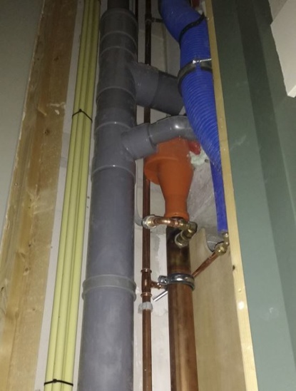

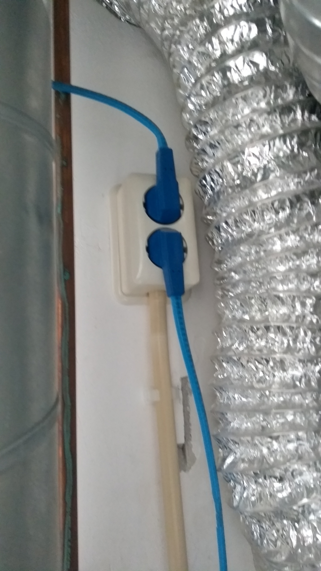

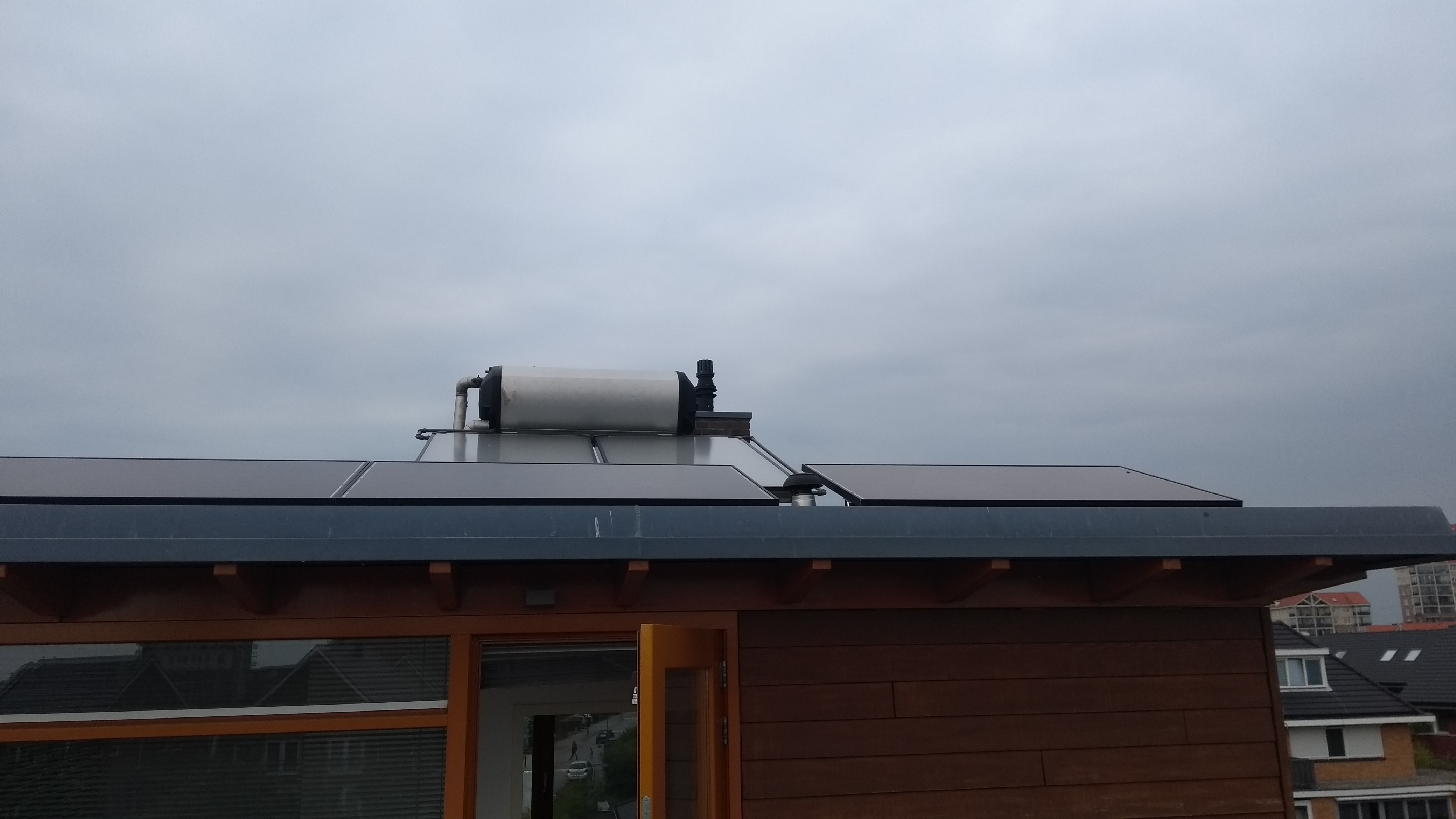

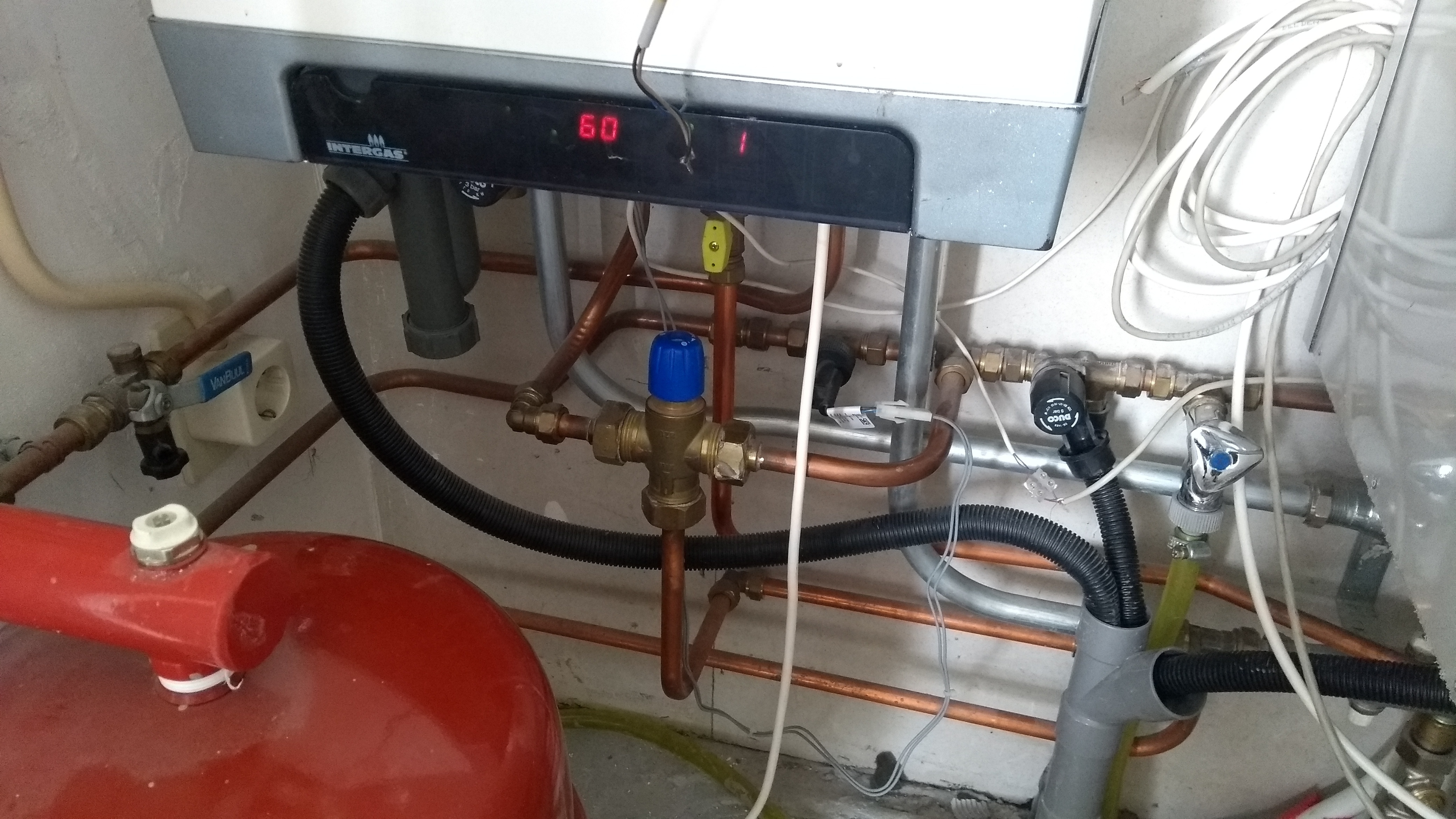

En dan de plaatjes bij de praatjes:
Afbeeldingslocatie: https://tweakers.net/ext/f/E60a5y5pIAFWbzoKcfy2onwh/thumb.jpg
Afbeeldingslocatie: https://tweakers.net/ext/f/6IYOpuuFzHVAb9QCEXyKjTE7/thumb.jpg
Afbeeldingslocatie: https://tweakers.net/ext/f/T5NeQzt6armVxf1kTvb0ijVw/thumb.jpg
Afbeeldingslocatie: https://tweakers.net/ext/f/A2mMAvFw1ZzVGsX33vdPl9cO/thumb.jpg
Lijkt toch wel volgens het schema van Intergas aangesloten. Zonder mengventiel voor de ketel, maar daar spreken ze ook niet van.

MikeyMan schreef op vrijdag 8 juni 2018 @ 17:59:
Hier is dezelfde mengkraan ook zo aangesloten, maar dan bij een Remeha Calenta. Twee keer 360 graden dichtdraaien is +-60 graden. Het flowventiel in de ketel moest daarbij wel vervangen worden voor een versie die tegen hogere temperaturen kon.
Het boilervat op het dak zie je weinig in Nederland. Ik hoop dat hij het in de winter goed genoeg blijft doen, om niet te veranderen in een groot ijsblok :P
Voel je de WW-leiding die vanaf het vat komt warm worden?

Skipper-93 schreef op zondag 10 juni 2018 @ 21:55:
Hier is dezelfde mengkraan ook zo aangesloten, maar dan bij een Remeha Calenta. Twee keer 360 graden opendraaien is +-60 graden. Het flowventiel in de ketel moest daarbij wel vervangen worden voor een versie die tegen hogere temperaturen kon.
Zal hem eens een keer met de Ir thermometer instellen. Voel de leiding inderdaad wel warm worden.
Zou er geen intdooistand op zitten met die twee stekkers?

Helhond schreef op woensdag 13 juni 2018 @ 15:55:
@Verwijderd
Hij wordt niet warmer dan strak 60 graden?
In dat geval zou je toch even in de instellingen moeten graven of er ergens nog wat ingesteld fout staat ingesteld.
Wat doet de controller als de 60 graden is gehaald, zet ie de pomp dan uit?
De 60 graden is bij benadering, soms iets hoger of lager.
Ik heb de instellingen nagelopen, en staan precies zoals standaard ingesteld ( behalve keteltemp)
De collector wordt gewoon niet warmer, dat is het probleem denk ik.

Kan er lucht in je systeem zitten?
Het lijkt me stug dat je niet hoger zou moeten komen, of je moet wel erg veel water gebruiken, dat er vrijwel continu koud water bij komt. Hier in NL wordt ons boilervat regelmatig 85 of 90 graden, zeker na een paar dagen mooi weer. En dat zal daar nog veel sneller zijn dan hier. Als de zon er deze dagen doorheen komt is de collector zo op de 60 of 70 graden. En halverwege de middag makkelijk naar 100 graden. Stagnatie is de collector op 130 graden.
Wellicht last van (veel) schaduw?
gatgda schreef op woensdag 13 juni 2018 @ 19:18:
Nee, zelfs bij heel weinig watergebruik geen hoge temperatuur.
En géén lucht in systeem.
Dit is de locatie van de collectoren https://ibb.co/enc1jd nu om 19.30 pas schaduw.
Ik snap het ook niet , als ik hier sommige waardes zie die behaald worden, en ik haal dat niet hier in Spanje.

@Verwijderd
Waar zitten de sensoren die je gebruikt? (meet punten?)
Wat geeft de sensor qua temperatuur op de collector?
Voelen de leidingen vanaf je collector wel heet aan?
Ik zie op je foto dat het lijkt alsof je glycol leidingen door de grond lopen? Klopt dit?
Misschien dat je leiding is vol gelopen en dat je daar dan actief de grond aan het verwarmen bent i.p.v. je boilervat.

Hi helhond,
De sensoren: pt1000, 1 op de collector uitgaande kant ( gat is door fabrikant bepaald, dus ga er van uit dat het goed is )
Op de ketel zitten ook vooraf bepaalde gaten voor de zenders.
Leidingen voelen heet aan, de door de resol aangegeven waarden kloppen ook ( gecontroleerd door ir handmeter) .
De ( flexibele rvs , geïsoleerd ) leidingen lopen bovengronds, beschermd door vlonders.
Lekkage is er niet, heb sinds ingebruikname dan ook geen drukverlies.
Vandaag hele dag weggeweest, boiler vanmorgen 09.00 52 gr, om 19.00 60 gr :-(
Ik ben vanavond toch maar aan het zoeken gegaan, bijna heel de dag zon in Spanje en maar 10 graden erbij klopt niet ( ik heb dit systeem in november opgestart, zodoende zie ik nu pas wat er met zonnige dagen gebeurt)
Ik heb vanavond de pomp handmatig op 100 % laten draaien gedurende een uur, en ik hoorde toch wel iets lucht stromen/ borrelen. Alles ontlucht , morgen weer ff testen

@Verwijderd Ik zat nog eens naar jouw collectoren te kijken n.a.v. jouw geborrel bevinding.
Wat voor ontluchter heb jij op je systeem zitten, zit er een automatische (micro)ontluchter op?
Ik denk inderdaad namelijk toch dat er lucht in je systeem zit, en met alleen ontluchten ben je er niet, je moet het systeem ook bijvullen.
Uit interesse wat voor constructie (vierkantenbak) hangt er nog meer aan je collectoren?

Helhond schreef op vrijdag 15 juni 2018 @ 08:35:
https://ibb.co/ePV5zd
https://ibb.co/hmhJKd
De constructie , zie foto, is een temperatuurbeveiliger, deze gaat in werking dmv de thermostaat op 110 graden, dan koelt het collectorwater af ( natuurlijk verloop, daarom aflopend) en stroomt terug in de retour. Dit op aanraden van de Spaanse leverancier. Marja, eerst maar eens zien of de 110 graden gehaald wordt.
Heb vandaag nog ff wat testen gedaan : pomp uitgezet, en binnen 15 min temp van 55 naar 95 graden in collector.
Nu collector op 68 gr, boiler 60, om 18.00 uur na zonnige dag, en alleen warm water voor wasmachine gebruikt. Dus nog niet tevreden.
En idd speciale ( dure) microontluchters.
Ik ben van plan om de pomp even een uur op 100 % te laten draaien, om de eventuele lucht er uit te krijgen. En uiteraard bijgevuld na de ontluchting :) .
Ideetje om met mijn externe vulpomp in tegenovergestelde richting teontluchten cq doorspoelen ?

@Verwijderd
Hoe was de productie de afgelopen dagen?
Die dure micro ontluchter zit daar niet helemaal op de goede plek, deze moet het liefst op een koud plekje, achter de retour van pompgroep ofzo.
Mocht je systeem in stagnatie gaan dan blaas je het gasvormige glycol mengsel zo naar buiten.
Misschien is dat al een paar keer gebeurd en krijg je je systeem daarom niet goed ontlucht omdat de inhoud van je systeem langzaam in rook op gaat.
Voor het ontluchten van je systeem kan je het beste een snel ontluchter gebruiken die je af kan sluiten met een kogelkraan. (Is hier al vaker besproken) Zodat bovenstaande niet kan gebeuren zodra het systeem goed op druk is en luchtvrij. De micro ontluchter haalt dan de microbelletjes gedurende de tijd er dan wel verder langzaam uit.
Waar heb je die temperatuur beveiliger weg? Toevallig een linkje naar een website ofzo?

@_Apache_
Onderaan weer samenvoegen inderdaad met een y-stuk
Omdat plaatjes meer zeggen dan woorden.
Oud: (alles doorgezaagd)
Afbeeldingslocatie: https://tweakers.net/ext/f/UWRiNc25J8iHJDFNJNBXGG9P/thumb.jpg
Nieuw:
Afbeeldingslocatie: https://tweakers.net/ext/f/IKmeRwjc6fCQwGFXbQ9j92Wv/thumb.jpg
Afbeeldingslocatie: https://tweakers.net/ext/f/OJGKpHPT4VA8HvgzCML3OOER/thumb.jpg
Tegenwoordig heb je er ook een cyclone bij, voor meer swing...
https://www.groene-energi...globalsearch=douche%20wtw
