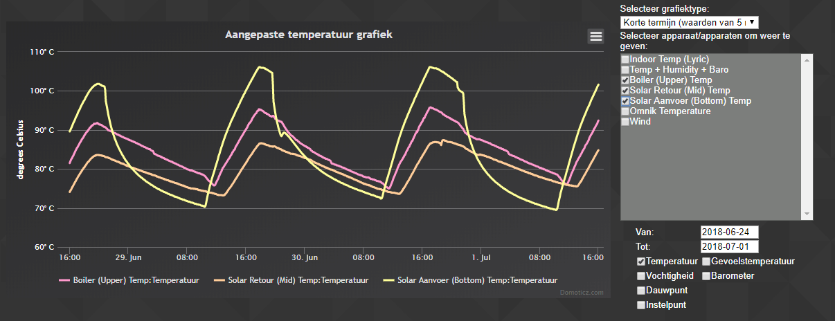

Wat is jullie beleving van een normale stilstandverlies?
Ik heb even snel van temperatuurgegevens van mijn zonnecollector voorraadvat een grafiekje gemaakt. Dat ziet er zo uit:
Afbeeldingslocatie: https://tweakers.net/ext/f/ZThhqEDizHay94RZghkP7Mbb/thumb.jpg
Dus van 0,2 graad per uur bij start 40 graden, tot bijna een graad per uur als je begint bij 85 graden.
Voor verbetering vatbaar?

TCroezing schreef op zondag 1 juli 2018 @ 08:31:
Wat is het energielabel?
Mijn twee buffers hebben beide label B met 51 watt verlies. (= theoretisch 0.15 graden per uur)
Kan je ook uitrekenen wat het verlies zou mogen zijn. Maar meer isoleren is altijd beter.
Ik verlies op dit moment nog wat warmte omdat ik geen thermosifon in het leidingwerk heb. Die leg ik deze winter wel aan wanneer de buffer koud is.

Verdorie, gisteren een mini lekje ontdekt in het glycol circuit (binnenshuis). Service en monteursbezoek valt onder garantie dus meteen even gebeld en een uurtje later was de monteur er (chapeau Energie Service Friesland).
Lekje betrof een koppeling, de monteur heeft 'm nog een kwartslag aan kunnen draaien en 't lijkt nu goed. Nu zie ik regelmatig mooie temperaturen in m'n 300 liter boiler, ik ben benieuwd wat jullie als max. boilertemp hanteren. Ik meet m'n vat op 3 punten (onder (tevens aanvoer glycol), midden (tevens retour glycol) en boven (ter hoogte van de SWW uitgang).
M'n controller heeft nog een aparte PT1000 temp sensor en daarvan staat de max op 93 ingesteld. Mijn DS18B20 sensoren registreren de afgelopen dagen zoals in onderstaande afbeelding. Met deze configuratie heb ik op volzon dagen ongeveer 1 uur stagnatie. Is deze temperatuur configuratie verantwoord?
Afbeeldingslocatie: https://tweakers.net/ext/f/ZA9cdk2ieak61PKzsYLJMSMn/thumb.png
Twitch Kanaal
  • Skipper-93
  • Laatst online: 10-11 10:11
@WeirCo Hier 100 graden, maar hij komt nooit boven de 90. Het hele rondje tussen de boiler en collectoren is 40 meter, dus dat veroorzaakt bij zulke hoge temperaturen voor automatisch affakkelen :+
Boven de 80 graden veroorzaakt theoretisch gezien meer kalksteen, maar daar ben ik niet zo bang voor.
Je kunt om het stagneren te verminderen, de Delta T vergroten, waardoor je meer warmteverlies in je collectoren en leidingen krijgt. In de winter juist weer verkleinen.

Ik heb zelf ook sinds kort een zonneboiler, en maakte mij ook wel een beetje 'zorgen' over de zonneboiler en langdurige afwezigheid (geen warmwater gebruik). Voor mijn gemoedsrust heb ik nu het systeem nu zo gemaakt dat er nooit een te hoge boiler temperatuur of stagnatie kan optreden.
Ik zag dat als de maximum ingestelde boiler temperatuur bereikt is, de solar controller in een mode gaat waarbij de collector wordt gekoeld; hij werkt dan met een grotere delta-T. Dat is een mooie feature om stagnatie te voorkomen, maar zorgt er wel voor dat de boiler langzaam warmer wordt dan het ingestelde maximum.
Bij normaal bedrijf warmt mijn boiler mooi gelijkmatig op, overal dezelde temperatuur. Maar in de collector koel stand wordt er af en toe heter glycol toegevoerd, dit resulteert in een hogere temperatuur boven in de boiler.
Ik heb ook de nacht boiler koel functie van mijn solar controller getest: dit werkt, maar met heatpipes niet super effectief. Ik kan de temperatuur 's nachts daarmee onderin de boiler een graad op 20 laten zakken.
Omdat niet wil dat er hoge drukken of temperaturen optreden tgv stagnatie op momenten dat ik er (langdurig) niet ben, heb ik op de warmwater aansluiting van boiler een elektrische klep geplaatst, met een slang naar de afvoer.
Als de temperatuur echt te hoog wordt, gaat de klep open en koelt daarmee de boiler af, doordat er warmwater wordt gedumpt en koudwater wordt aangevoerd. Ik verwacht dat dit maar een paar keer per jaar gebeurd; wel een beetje zonde van de paar honderd liter water, maar het zal minder zijn dan wanneer wel thuis zouden zijn.
Er zijn meer mogelijkheden om warmte de dumpen, zoals een extra radiator, maar ik vond de overstort het eenvoudigste.

Voor de weken dat je wegbent, als je toch snachts de boiler probeert te koelen, zou je een deel van de isolatie weg kunnen laten. Dan verlies je meer warmte over de leiding en koel je de boiler dus beter. Ik weet niet in hoeverre dit te doen is voor je. Ik heb bijvoorbeeld op de pompgroep een grote soort van piepschuimen afdekking welke ikceraf zou laten in jouw geval. Alle beetjes helpen immers.
Mijn boilers staan in de kelder, het raam staat daar altijd open als het warm is om zo meer verlies te creëren en stagnatie tegen te gaan.

Helemaal mee eens dat het zonde is!
's zomers heb je gewoon veel capaciteit over, dat kan ook niet anders als je een groot deel van het jaar edn redelijke bijdrage wilt hebben.. Dat was bij het dimensioneren van het systeem bekend. De berekening van de opbrengst en tvt gaat er ook van uit dat je 's zomers niet alle warmte kunt gebruiken.
Als we in huis zijn is er niks aan de hand. Maar als we weg zijn valt er niks te reguleren (keertje extra in bad ofzo...) en dan is het handig dat het systeem zelf kan reguleren.
