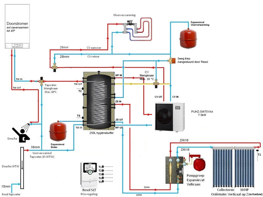

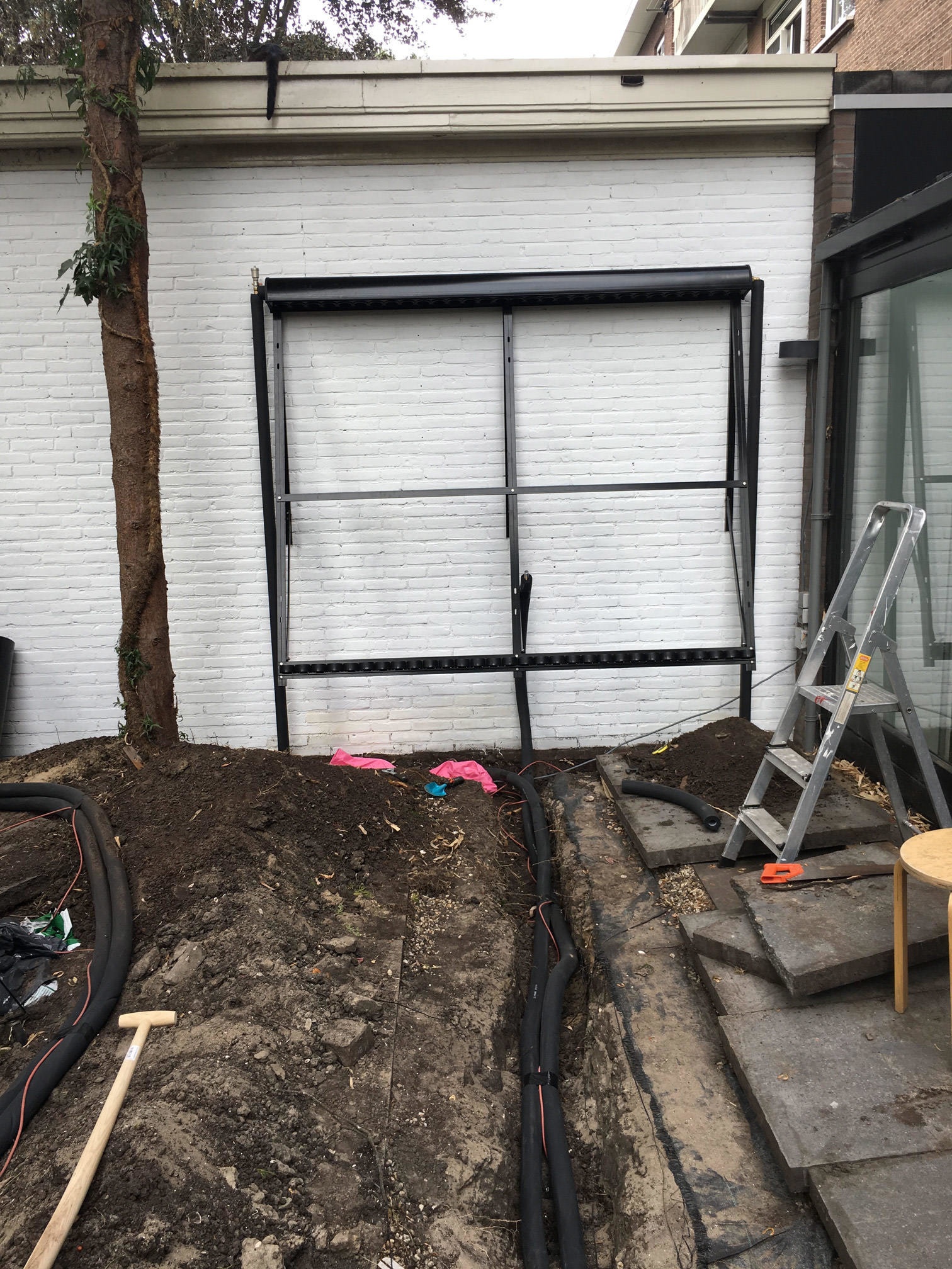

Vraagje: we zijn bezig met 30 HP te monteren en hebben een 250 liter hygiene boiler met 3 spiralen (dus in het vat gaan we 'dood' water gebruiken en de lange spiraal gebruiken we voor tapwater).
Nu vraag ik me af wat ik met het buffervat moet doen als het 95+ graden wordt bij stagnatie. Sluiten mensen een inlaatcombinatie rechtstreeks aan op het vat aan de onderkant, of is een goed gedimensioneerd expansievat al voldoende? Is er iets anders wat ik aan 'beveiliging' moet aansluiten?
Of moet ik juist op het glycol circuit de 'beveiliging' hebben?
De buffer is overigens niet op de centrale verwarming aangesloten. Er komt wel een warmtepomp die er rechstreeks op wordt aangesloten, en wellicht als ik zin heb sluit ik de retour vloerverwarming op de bovenste spiraal aan, maar dat wordt als we dat doen een project voor later.
Foto's volgen trouwens nog :)
[ Voor 25% gewijzigd door adnanoner op 19-07-2018 18:23 ]

@adnanoner max. Tbuffer niet veel hoger dan 85 graden zetten. Inlaatcombinatie zit op drinkwater, als die in de buurt zit is het goed. Maar die paar liter in hygienespiraal doet niet zoveel.
Bij te hoge bufferTgaat de pomp vanzelf uit. Dan krijg je stagnatie, daardoor neemt druk in glycol toe, bij goed gedimensioneerd expansievat is er niks aan de hand. Ik heb er voor de zekerheid op de overstort een klein 5L vaatje, maar al meerdere dagen stagnatie gehad en er zit geen druppel in.
Zelfde geldt voor cv water, voldoende expansievat. Je kan zo uitrekenen wat 250L doet bij opwarming van 20 naar 95 graden.
Tip: als je met afsluiterswerk, zorg er voor dat jij (of iemand anders/spelende kinderen) niet per ongeluk iets kan isoleren waarbij de druk opbouw kan ontstaan.
[ Voor 17% gewijzigd door Helhond op 19-07-2018 18:34 ]

@Helhond Ah ik bedoel ook niet drinkwatercircuit, die paar liter die in het vat zit maak ik me geen zorgen over.
Ik plaats dus eigenlijk als ik het goed heb gewoon een inlaatcombinatie onderin rechtstreeks op het vat.
Je hebt verder ook nog een ontluchter? Waar en waarom heb je die op het vat aangesloten?
[ Voor 20% gewijzigd door adnanoner op 19-07-2018 18:46 ]

Geen overstort, geen inlaatcombinatie op cv systeem. Alleen een (overbemeten) expansievat, dat moet voldoende zijn.
Is in feite ook niet anders dan een dikke buis in je cv systeem, principe blijft dus ook hetzelfde.
Snel ontluchters heb ik bovenop m'n buffers. (Zie schema)
[ Voor 22% gewijzigd door Helhond op 19-07-2018 18:50 ]
ZB: 60HP op 2x250L Orientatie: WZW 68°; Douche-WTW; PV: 18x QCell 6390Wp Noord/Zuid, APS QS1+YC600; WP: Panasonic 7kW J-gen ; Gasloos sinds 07-2020

Waarom heb je er voor gekozen om wel een inlaatcombinatie op drinkwater te gebruiken? Waar heb je die dan aangesloten?
Ik zag inderdaad dat je de ontluchters helemaal boven hebt. Ik dacht dat daar de anode zat? Of heb je hem boven aan de zijkant aangesloten met een 90 graden bocht?
Thanks voor alle snelle antwoorden _/-\o_
[ Voor 34% gewijzigd door adnanoner op 19-07-2018 18:54 ]
  • Helhond
  • Laatst online: 02-11 06:59
Helhond
Grunn
Het is gebruikelijk (norm/eis) om voor een verwarmingsapparaat (CV ketel/boiler) een inlaatcombinatie te plaatsen. Zodat de druk in het verwarmde leidingdeel niet toeneemt, en dus overgestort kan worden mits nodig.
Bij mij zat er al een inlaatcombinatie, en daar heb ik hem eerst door de boiler geleid voordat ie de cv ketel ingaat.

Dus als ik het goed begrijp: een spiraal onderaan op zonneboiler, een hygiënespiraal voor tapwater, en een spiraal die "ooit" op CV wordt aangesloten. Buffervat gewoon gevuld met water zonder iets?
Zo ja, niet helemaal vullen en bovenaan open laten, dan kan je geen druk opbouwen. Je zit dan trouwens ideaal om dit als een leegloopsysteem te gebruiken,met je buffer als terugloopvat: geen stagnatie, geen bevriezing (dus geen glycol nodig).

Onderste kleine spiraal onderaan waar de heat pipes op komen, een hygiënespiraal voor tapwater, bovenste kleine spiraal waar evt retour vloerverwarming wordt aangesloten, en rechtstreeks op het vat wordt een warmtepomp aangesloten. Buffervat gewoon gevuld met water. Volgens mij dan dus niet bevorderlijk om er lucht in te hebben voor de warmtepomp.

Deze boiler was in de aanbieding. Maar nu ik hem toch heb zit ik er dus over na te denken om de bovenste spiraal voor retour vloerverwarming te gebruiken (mocht ik een drieweg op 28mm kunnen vinden voor een schappelijke prijs). Zou houd ik de circuits gescheiden en kan ik met mijn Resol SLT controller bepalen wanneer de vloerverwarming erdoorheen mag (iets als if boilertemp + 6 graden > vloerverwarming then driewegklep). Heb ik voor niet al te veel moeite CV ondersteuning van de heat pipes en zou je zelfs nog in het 'ergste' geval kunnen affakkellen binnen (voor als we op vakantie zijn ofzo).
Mocht ik een inlaatcombinatie plaatsen, moet die dan dicht bij de boiler zijn? Kan ik die ook bijv met leidingwerk 6 meter verder plaatsen (warmtepomp unit en boiler zitten niet in dezelfde ruimte)?
  • mfmonkey

@adnanoner Ik heb hem voor de boiler ook een goede 3 meter vanaf het aansluitpunt op de boiler. Zolang de leiding zonder aftakking rechtstreeks van de inlaatcombi naar de boiler gaat is er op zich niets mis mee.
Je wilt het doen om afvoer redenen? Of lijkt het beter als de inlaatcombi ergens anders hangt?

Weet iemand of ik deze 3-weg klep kan aansturen door mijn Resol SLT ( https://www.wasco.nl/arti...m+knel+8738201411/8029805 )? Ik kan nergens vinden in de manual hoe resol een 3-weg klep schakelt.

adnanoner schreef op maandag 23 juli 2018 @ 10:35:
Ik zou zeggen van wel, al staat er geen data sheet bij.
Heb zelf ook 28mm klep op 230V via blauw/bruin aangesloten op m'n Resol.
(Works like a charm)

Hier de eerste foto's van het frame wat is opgehangen:
Afbeeldingslocatie: https://tweakers.net/ext/f/LkaSugdtVPUmGATBDseUkwwL/full.jpg
De heat pipes (30 stuks) komen dus in onze achtertuin (niet de beste plek dus, maar wel op het zuiden). We wonen in Amsterdam dus dit was een beetje de beste plek die we konden hebben en er valt vrij veel zon op. Voordeel is wel dat er praktisch geen wind is wat kan afkoelen (dat merk je ook deze dagen, het is bloedheet in de achtertuin).
We hebben DN16 19mm isolatie buizen van potz-blitz en moeten die nu onder onze uitbouw krijgen. Helaas is de kruipruimte van de uitbouw erg laag dus zijn we nu vanaf de achtertuin een gigantisch groot gat gaan graven waarmee we nu door de kruipruimte zijn gekomen. Nu gaan we vervolgens met elektra buizen een trektouw begeleiden en hieraan de buizen vast maken zodat we hem door de uitbouw naar de kruipruimte onder het huis (die wel ruim is) kunnen krijgen :+.
Onze opstelling wordt ongeveer zoals hieronder. 30HP, zonneboiler met hygienespiraal, buffervat met cv water, warmtepomp (Ecodan PUHZ-SW75YAA), DWTW (EasyDrain WTW), 3-fase doorstroomverwarmer als naverwarmer.
Veel van het schema gebruikt van @Helhond thanks voor alle hulp :*)

waar is die gele lijn voor? ah, ik zie het al. Met de resol kan je de 3-wegklep eventueel openzetten en dan CV ondersteuning openzetten. De WP aansluitingen richting buffervat zijn enkel voor SWW zo te zien.
[ Voor 19% gewijzigd door kmf op 23-07-2018 13:00 ]

kmf schreef op maandag 23 juli 2018 @ 12:58:
Ah dat was alleen om aan te geven dat het 'lauw' water is. Niet helemaal duidelijk haha. Zit nog even te twijfelen of er een mengventiel nodig nadat de retour VV door de bovenste spiraal is gegaan of niet, maar kan me voorstellen dat de warmtepomp liever niet warmer water ontvangt dan hij zelf produceert :+

adnanoner schreef op maandag 23 juli 2018 @ 13:00:
Er is een max. Als ie te hoog (boven 55C?) is krijgt ie error.
Maar de vraag is dus of ie in de winter (wanneer warmtepomp nodig is) zulke temperaturen bereikt. (@Rhaelak ?)
Kan nooit kwaad om een beveiliging in de vorm van een mengventiel in te zetten natuurlijk. Aangezien je boiler parallel hangt zal het ook niet te veel invloed hebben op de flow.
Dit was ook mijn gewenste situatie geweest... Helaas niet genoeg spiraaltjes.
Waarom heb je nog een mengkraan voor je vloerverwarming eigenlijk? Dat is met warmtepomp niet nodig?
ps, kan ik die schema van je krijgen. Hoef ik zelf niet meer zoveel aan te passen. Dat systeem lijkt wel heel erg op mijn setup.

@adnanoner
Die ribbelbuis die je nu in die greppel hebt liggen, komt daar nog iets om heen? (PVC buis ofzo?)
Volgens mij is dat spul (isolatie) niet waterdicht en ga je in de winter je terras vorstvrij houden i.p.v. je huis verwarmen.
[ Voor 3% gewijzigd door Helhond op 23-07-2018 13:16 ]

adnanoner schreef op maandag 23 juli 2018 @ 13:11:
Heb een PM gestuurd. Heb je nog tips voor mijn opstelling? Wat volgens mij nog mist op het schema is een vulkraan/leegloop onderin het vat, en een ontluchter op het hoogste punt. Verder komt er nog een inlaatcombinatie in het warmtepomp / buffer circuit. Heb daarnaast nog een ontluchter met kogelkraan op het hoogste punt in het glycol circuit ivm vullen.
Staat jouw opstelling al? Werkt alles goed?
Mijn schema ziet er zo uit en is al tijdje draaiende.
Het werkt goed. Mijn oorspronkelijke idee om de boiler te gebruiken voor CV ondersteuning heb ik een beetje laten varen. Ik denk dat het meer waard is om de zonnboiler in de winter enkel voor SWW te gebruiken. Daar zal ie al moeite mee hebben denk ik (op een regenachtige dag in de zomer haalt ie maar net 40C).
Mijn systeem heeft geen buffer nodig tegen pendelgedrag. De volledige vloerverwarming heeft genoeg afgifte om dat te voorkomen.
Een tip voor jou kan ook zijn om een bypass te regelen voor de wasmachine. Als deze in de buurt van de boiler zit.

Helhond schreef op maandag 23 juli 2018 @ 13:14:
@adnanoner
Ah shit niet over nagedacht. Isolatie is volgens mij wel waterbestendig dus neemt niet op als een spons, maar komt wel wat water in. PVC buis kan alleen maar tot max 60 graden volgens mij. Is dat voldoende denk je? Nadeel van PVC kan ook wel weer zijn dat als er eenmaal water in zit het er niet meer uit kan (er is geen laagste punt waar het uit kans stromen, of je moet een gat maken.

Iemand tips/ideeen rondom HT isolatie die onder de grond gaat. Iemand ervaring hiermee? Zoals @Helhond bedacht kan het nog wel vervelend zijn als de HT-isolatie nat wordt, maar weet niet hoe vervelend dit is. Zou dus een mantelbuis of pvc omheen kunnen doen? Hoe heet kan een HP buis worden met 19mm HT isolatie eromheen? Warmer dan 60 graden? Lijkt me niet toch?
Ik kon me nog iemand herrinneren die een PVC buis had, daar gaten in had geboort, en om de x cm pur in spoot. Misschien dat we dat maar ook gaan proberen :+. Of misschien een multiplex bekisting, en die volpurren, maar weet niet hoe waterbestandig het pur dan is.
[ Voor 26% gewijzigd door adnanoner op 23-07-2018 14:14 ]

adnanoner schreef op maandag 23 juli 2018 @ 13:34:
Zou je mij aanraden voor de CV ondersteuning te gaan? Zeg dat het me ongeveer €200 extra kost, is dat de moeite waard?
De isolatie heb ik altijd nog met de hand gewoon vast kunnen pakken ook al stroomde er 90 graden glycol doorheen. Ik denk dat je dan ook geen problemen gaat krijgen, de omgeving zal de buis wel weer koelen.
Extra info gevonden, misschien de moeite waard:
Nagechloreerde PVC-C buizen kunnen en constante temp. tot 90º verdragen, met een kortstondige piek van 110º, zo ook PP buizen.
Even kijken wat er waar te koop is en met welke specs. :+
Water wordt dan wel niet opgenomen door de isolatie, maar het gaat er op een gegeven moment wel door heen en er omheen zitten. Zodra dat gebeurd raak je het ook niet snel meer kwijt en krijg je dus geleiding en ook verlies.
De PVC leiding/buis moet dan ook waterdicht zijn, en ook goed afdekken dat er geen regenwater in kan lopen.
Ook dien je op te passen met water dat condenseert heb ik gelezen op L/W topic.
Als er water in de buis komt te staan krijg je dat er ook niet meer uit en kan je de hele handel weer uit de grond trekken.

mfmonkey schreef op dinsdag 24 juli 2018 @ 16:26:
@adnanoner als je voor mij een email adres hebt stuur ik de foto's als je intresse hebt.
Bij 92 graden inkomende temperatuur en 80 uitgaand meet ik 42 graden. Omgevingtemperatuur 23 graden.
Ik denk dat het met pvc wel goed zal gaan dus. Iemand die iets zinnigs te zeggen heeft mbt een schatting van temperatuur buitenkant isolatie bij een watertemperatuur van zeg 200 graden
Ben wel benieuwd :). Ik heb nu het gat een stuk dieper gegraven en ga met multiplex platen een 'vierkantje' maken en vol spuiten met 2 componenten PU (dat is waterdicht). Is zelfs goedkoper dan een pvc mantel en is bestendig tegen hogere temperaturen (100 graden). Als bonus krijg je ook nog eens extra isolatie :*) . Er zit dan ook nog 19mm HT isolatie op, dus ik denk dat dat dan wel voldoende is.

Helhond schreef op woensdag 25 juli 2018 @ 09:19:
Bij mij draait de pomp meestal van 12:00 tot 20:00 eigenlijk op een laag pitje (30%) tenzij er minder instraling is. Dan wil ik zoveel mogelijk oogsten en draait ie rond de 40%.
Hoe heb je dat ingesteld dan? Want dat is eigenlijk tegenovergesteld van de standaard werking?
Grote delta = veel instraling = sneller pompen.
meer oogsten kan je doen met het starten tegenover een lage delta. 1C bv, maar dan gaat de pomp flink pendelen in de ochtend.
Dit is met dT 1K
Afbeeldingslocatie: https://i.imgur.com/6DwqhJc.png
Ik heb het op 3K gezet om het pendelgedrag te voorkomen.
(Bij 40%) ±25 watt pomp + 1.43 watt controller voor 8 uur = 0.21 kWh op dagen zoals vandaag.
Voor dagen als gisteren kan je beter met 10 uur rekenen. Pomp start al vrij vroeg en eindigt laat. Bij mij was het eergisteren om 7:30-21:30
