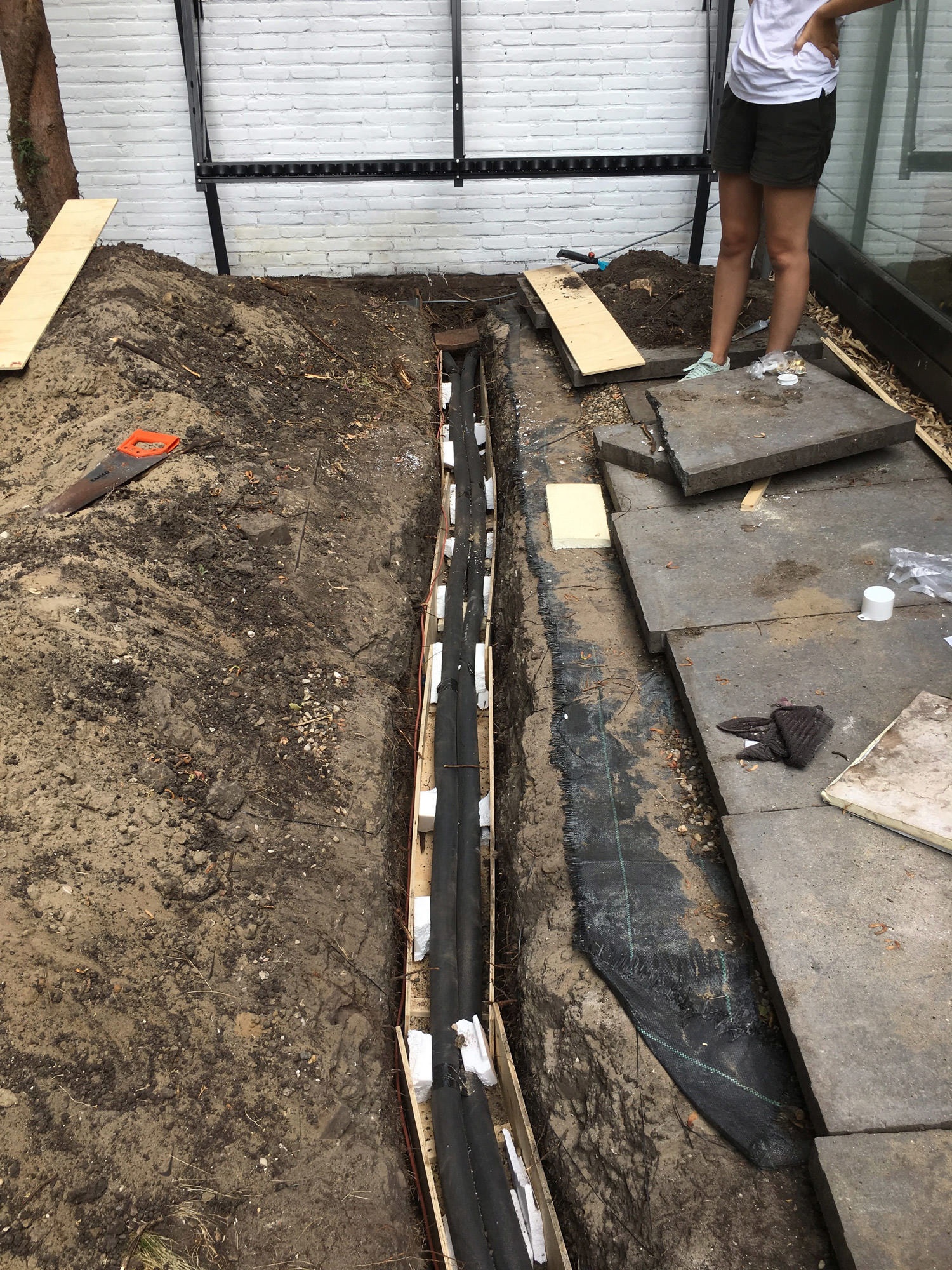

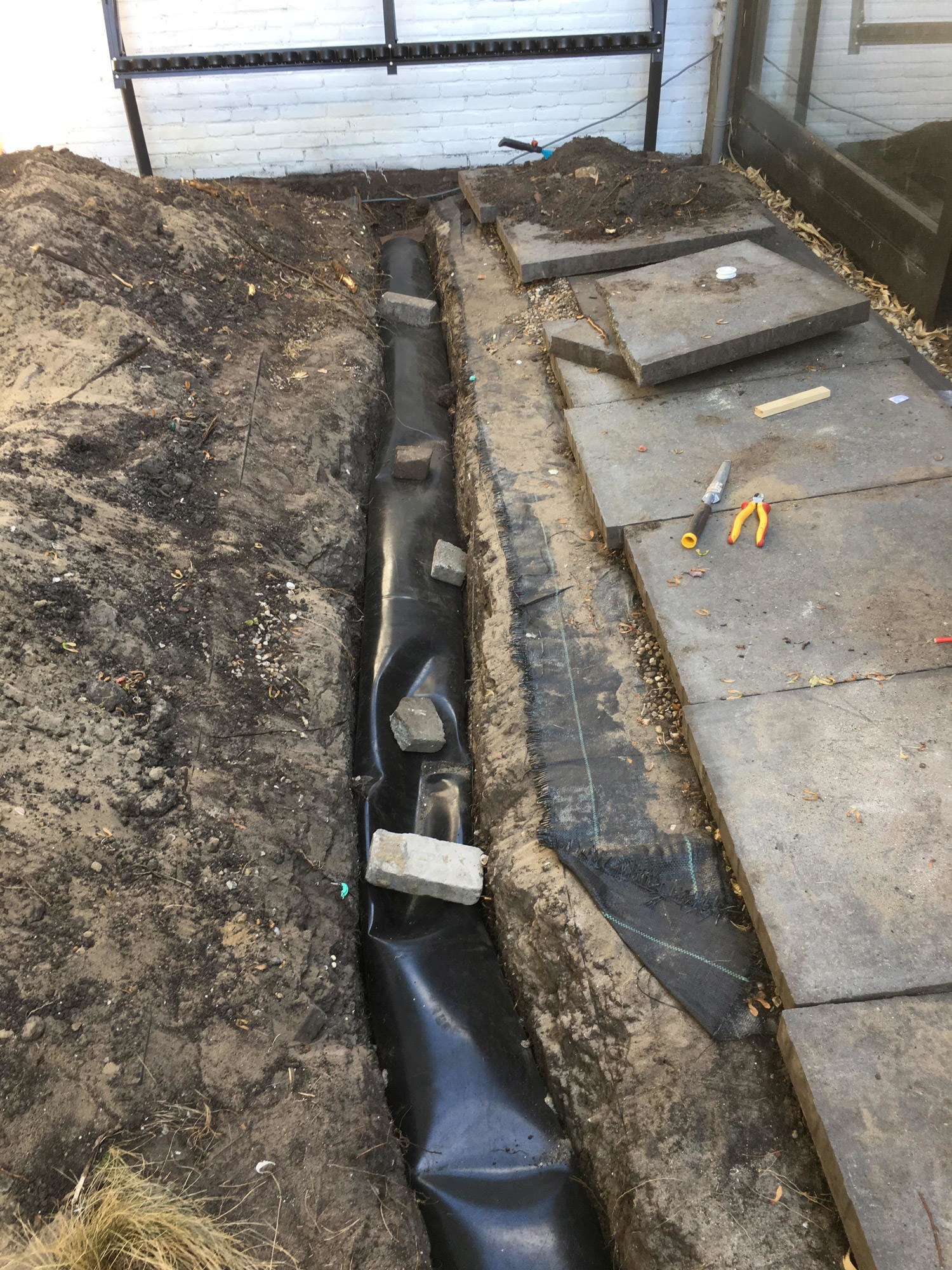

Zo de buizen zijn helemaal ingepurt. Ze zitten uiteindelijk in een mutliplex bekisting, die is ingepurt met 2 componenten PU schuim (paar plekken aan de zijkant valsgespeeld met rest pirplaten die we nog hadden). Hierna hebben we het geheel afgedekt met anti-woekerfolie die we nog over hadden van de bamboe, ter extra bescherming voor water. We hebben uiteindelijk een heel diep gat gegraven onder onze fundering door en zijn zo bij de kruipruimte gekomen. Omdat we niet bij de kruipruimte van de uitbouw konden komen hebben we met een electrabuisje en trektouw het buisje door de uitbouw geschoven (4 meter) en vervolgens hierna de geisoleerde dn16 buizen erdoorheen getrokken. Is uiteindelijk helemaal gelukt 8).
Helaas koste het wel 10 busjes pur :+. Het stuk in de kruipruimte willen we later nog over de tijd naisoleren met piepschuim resten. We hebben binnenkort bijna alles binnen voor de zonneboiler (wacht nog op een expansievat en Resol VA32-DN32 3-wegklep van solardirekt24.de ). Onze warmtepomp is inmiddels ook binnen (PUHZ-SW75YAA). Dus nu nog alle persfittingen bestellen voor het leidingwerk, alles wat we zelf kunnen aanleggen aansluiten en dan wachten totdat @koevlaas2 de warmtepomp komt aansluiten en de zonneboiler vult :).

adnanoner schreef op maandag 6 augustus 2018 @ 20:28: Dus nu nog alle persfittingen bestellen voor het leidingwerk, alles wat we zelf kunnen aanleggen aansluiten en dan wachten totdat @koevlaas2 de warmtepomp komt aansluiten en de zonneboiler vult :).
Mooi stukje graafwerk ;)
Maar de zonneboiler kan je zelf toch ook vullen?
Ik had laatst nog een discussie met m'n werkgever (die een WW warmtepomp heeft). Zijn stelling: als er leidingen in de grond gegraven moet worden, dan kan je net zo goed 1 meter diep graven en de leidingen ongeisoleerd daar zetten.
Dan maak je gebruik van de grondwarmte in de winter.
Thanks, was veel werk. Ja zonneboiler kunnen we ook zelf vullen, maar voor de subsidie is het makkelijker als die wordt gevuld :D. We willen eigenlijk ook het CV werk voor de warmtepomp zelf doen alleen ik kan geen goedkope pijpenbuiger vinden van 28mm, die zijn allemaal €150+ :+
Wat betreft grondwarmte is de discussie volgens mij beetje parrallel gevoerd ook op het l/w warmtepomp forum. Ik denk dat het vrij koud is 1 a 2 meter onder de grond in de winter (zeg zo een 8 graden). Ik gok dat we een rc van 2 hebben bereikt met dit truucje en dat is toch wel een stuk beter dan de "warmte" van de grond gebruiken. De lambda waarde van zand is ook niet zo bijster laag dus je verliest over een groot oppervlak warmte. Droog zand heeft een lambda van 0.8 W/(m•K) en nat zand een lambda van 1.4 W/(m•K). Door de buizen 80 centimeter in de grond te hebben bereik je tot en met de grond zo'n rc van 0.67 m^2K/W over een straal van 80 cm en waar de grond een temperatuur van 8 graden. Dat is vrij veel verlies.
Wat volgens mij wel slim is, is om je ventilatie door de grond te doen (moet je wel veel ruimte hebben in je tuin). In de zomer over het algemeen koeler en in het winter over het algemeen warmer dan buitenlucht. Dus eigenlijk een buis die via buiten door de grond loopt. Temperatuurverschillen zijn veel minder groot ten opzichte van de 'rauwe' buitenlucht. Maar hier werkt de grond meer om 'temperatuurschommelingen' (kou/hitte) op te vangen omdat de temperatuur van de grond meer is zoals je die thuis wil hebben. Kijk bijvoorbeeld dit artikel over grondbuisventilatie: https://www.nulwoning.nl/...cumenten/VV+-mei-2012.pdf

@adnanoner Mooi stukje ecologische voorkoeling of verwarming van je ventilatielucht. Nadeel is wel dat je je ervan moet verzekeren geen condensatie / vocht ophoping (schimmels) krijgt in je ingegraven buizen.
In België zijn woningen onbewoonbaar verklaard door zulke geintjes.

Rhaelak schreef op donderdag 9 augustus 2018 @ 15:48:
Ja zeker mooi stukje. Wij hebben zelf ventilatie c, maar dan wel co2 vraaggestuurd (ducobox focus). Zitten sensoren die op basis van co2 (of vocht) de klep meer of minder open doen waardoor alleen daar waar nodig is lucht weghalen. Je kunt die zelfs ook nog combineren met elektrische kleppen voor ventilatie zodat je geen onnodige tocht krijgt.
In de zomer kun je dan ook nog een beetje 'koelen'. Dan kun je bijvoorbeeld zeggen if ((temp buiten < temp binnen) && (temp binnen > 24)) ventileren. (wat ook zonder de kleppen kan maar dan weet je niet wat de buiten temperatuur is).
Duco heeft overigens ook nog een WTW installatie die zelfs met ventilatie C werkt. Eigenlijk een warmtepomp die op je restwarmte die je naar buiten gooit werkt.
Ik weet niet zeker of ik balansventilatie zou kiezen, toch wel een risico als het mis gaat en je lucht net niet 'lekker' aanvoelt. Beetje off-topic maar heeft hier iemand balansventilatie?

Afbeeldingslocatie: http://ibb.co/nOwMa9
Afbeeldingslocatie: https://ibb.co/nOwMa9
Afbeeldingslocatie: https://ibb.co/d547F9
Afbeeldingslocatie: https://ibb.co/iQfYNp
Afbeeldingslocatie: https://ibb.co/jx502p
Afbeeldingslocatie: https://ibb.co/eaYL2p
Afbeeldingslocatie: https://ibb.co/bBGwa9
Afbeeldingslocatie: https://ibb.co/cvUhF9
Afbeeldingslocatie: https://ibb.co/e7QNF9
nou de eerste horde is genomen.
totaal 1400meter leiding en de pomp aangesloten.
nu bedenken wat en hoe als controle systeem
[ Voor 85% gewijzigd door Verwijderd op 30-08-2018 08:42 ]
