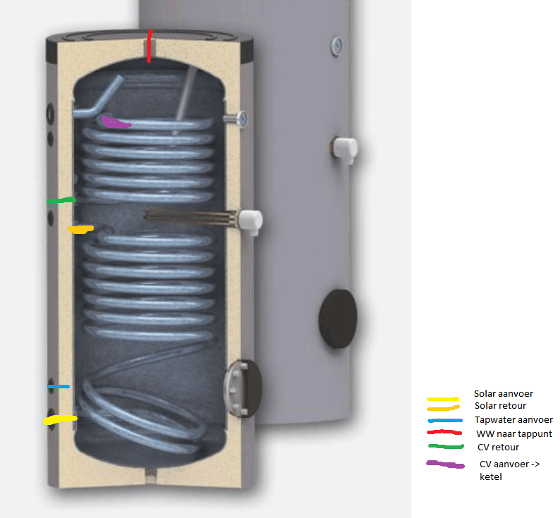

@Crazy- Wat voor buffer heb je staan dat je enorme aansluitingen hebt?
Ik heb alles 3/4 aansluitingen (stuk of 16) en slechts twee 1 1/4 aansluitingen (anode en elektrisch element gat).
Heb je overigens niet elders in je cv systeem een overstort + manometer zitten? In dat geval is het overbodig nog één extra te plaatsen, tenzij het risico van insluiten.
Ik had van te voren ruim ingekocht qua koppelingen, niks is zo vervelend als je lekker aan het werk bent en je kan weer terug naar de bouwmarkt. Uiteindelijk is er altijd weer een betere manier van aansluiten als je bezig bent, dus zelf dan nog regelmatig extra koppelingen moeten halen.
Wat over blijft kan je als nog weer terugbrengen bij de bouwmarkt.

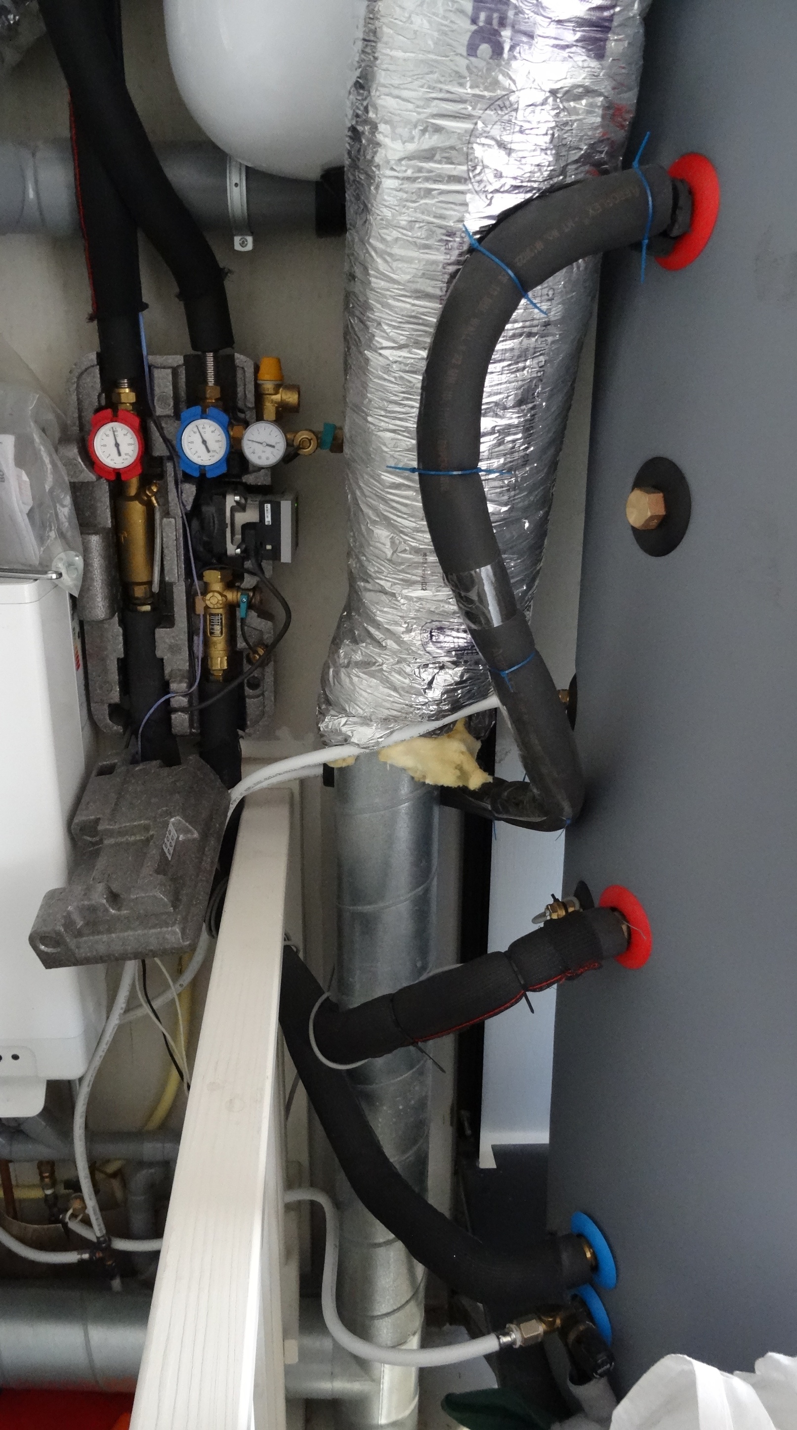

OEG 400 liter Hygiene boiler
de CV ketel zelf, maar het vat is het hoogste punt nu. Geen overbodige luxe

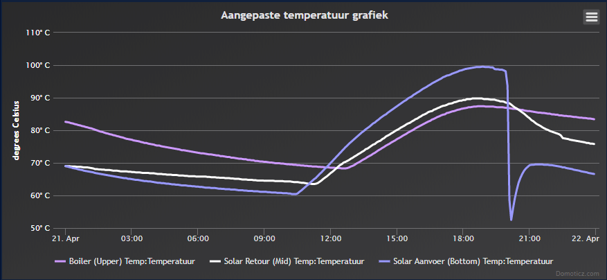

Eens een vraagje, ik heb het idee dat ik relatief veel stilstand verlies heb over de nacht en ochtend.
Afgelopen dagen de buffers (2x250L)op temperatuur gehad, buffer#1 is dan ±83 graden boven in, en onderin ±80 graden. Buffer#2 ±81 graden onderin.
Direct na twee douche beurten is de temperatuur (±22:00):
Boven: ±80 graden (3 graden verlies)
Onder: ±70 graden (10 graden verlies)
Vervolgens overnacht en overdag zakt de temperatuur behoorlijk vlak voordat de collectoren weer beginnen op te warmen is de temperatuur: (±13:00)
Boven: ±73 graden (7 graden verlies)
Onder: ±60 graden (10 graden verlies)
Hetzelfde gedrag is in buffer #2 te zien waar als eerste het drinkwater door heen gaat.
Na opwarmen(20:00): ±81 graden
Na douchen(22:00): ±67 graden (14 graden verlies)
Volgende dag voordat collector aanspringt(13:00): ±59 graden (8 graden verlies)
Is dit normaal gedrag?
Ik zou verwachten dat met een uurtje de warmte wel weer verspreid is. Maar je ziet dus dat er door het gehele buffervat een flinke afname is.
Afbeeldingslocatie: https://thumb.ibb.co/jJoYyc/chart.png

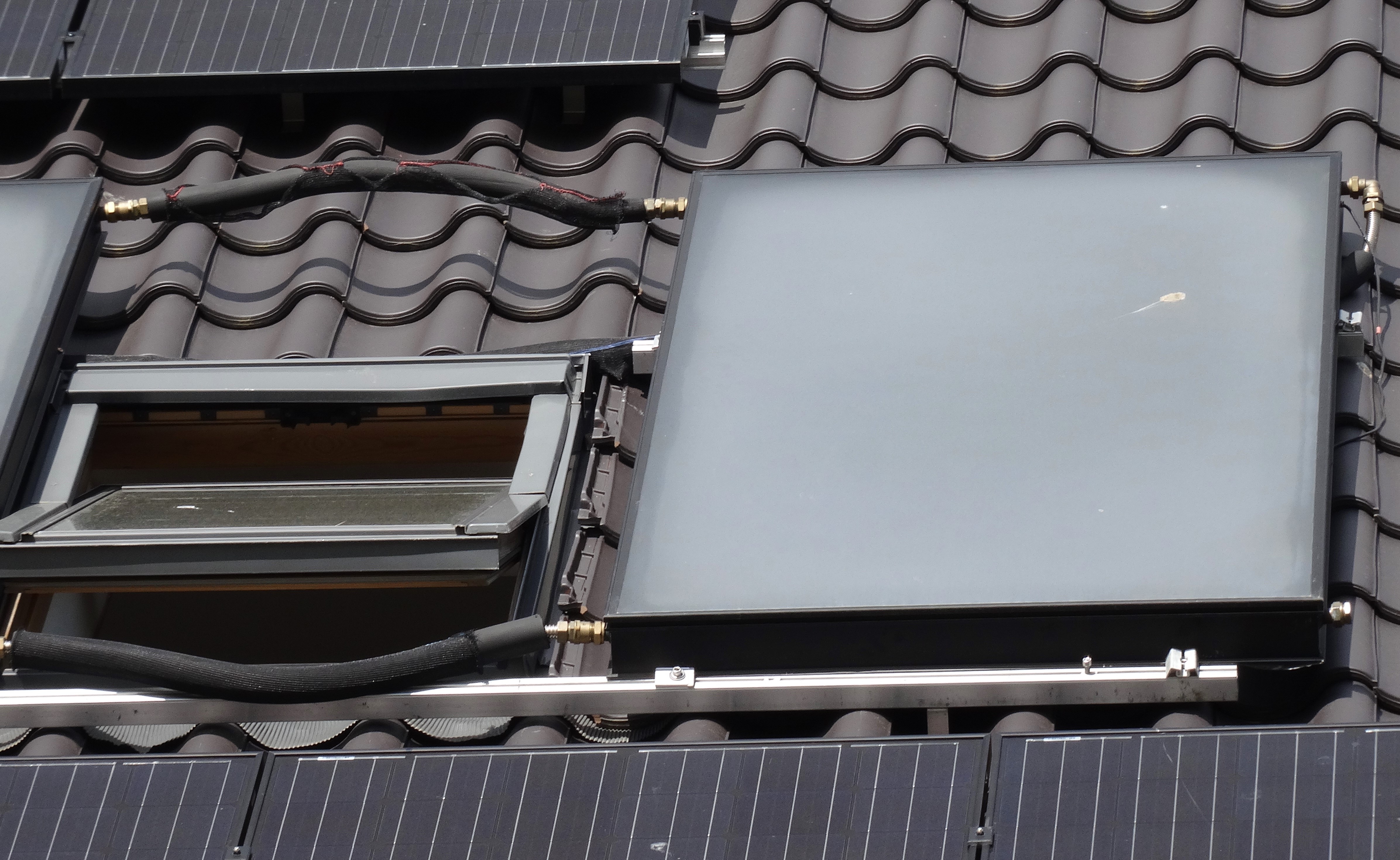

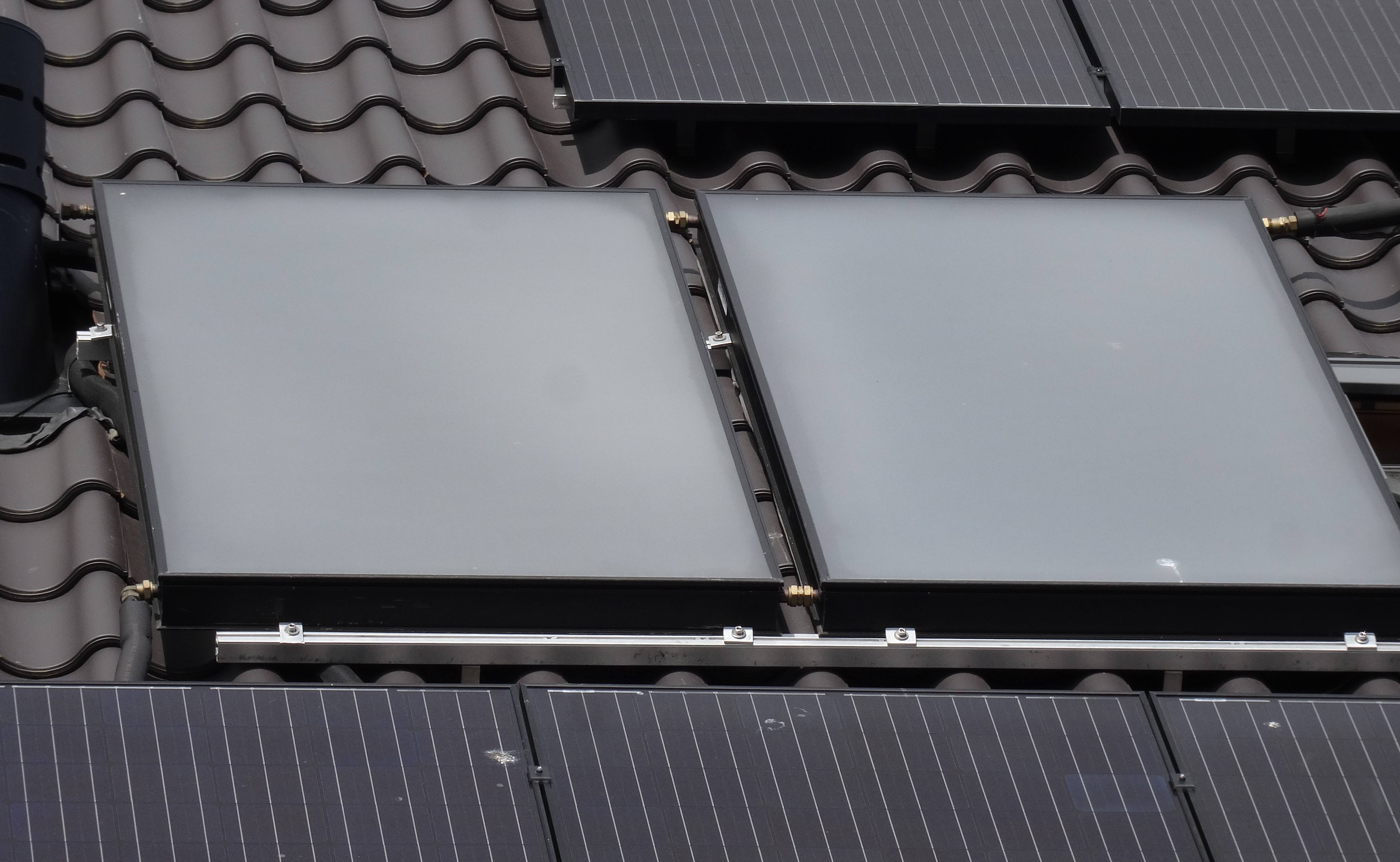

Vraagje: ruim een half jaar geleden is er bij ons een zonneboilersysteem geïnstalleerd (inclusief een L/W-warmtepomp voor als de collectoren hun werk onvoldoende doen.)
Het gaat om 3 vlakkeplaatcollectoren met een boilervat van 260 liter. Met de installatie hebben we nogal wat gedoe gehad, onder andere een aantal lekkages in het systeem (en op het dak trouwens, dakpannen kapot, zonder daar naar te kijken). Die lekkages waren opgelost, maar er waren nog wat zaken die opgelost moeten worden, maar het systeem werkte iig min of meer naar behoren. En de installateur geeft al een poos niet thuis, hij reageert nergens meer op. Uiteraard wil ik alles goed werkend en in orde hebben, maar dat had op zich niet eens veel haast.
Tot afgelopen week donderdag.
De collectoren waren warm genoeg, maar het boilervat werd niet warmer meer. Toen ik ging kijken (het was toen eind de middag) was de druk in het systeem 0 bar, en toen ik door het dakraam keek hoe het er buiten bij stond, zag ik op tenminste 3 plekken sporen van lekkage, en de dakgoot vol met glycerol (en nee, dit kan niks anders zijn, het is een nieuw huis met (bijna) schone dakgoten en de zon die er 5 dagen vol op heeft geschenen. Dus het water was allemaal verdampt). Als ik de pomp handmatig aanzet, gaat ie inderdaad pompen, maar er zit nu zoveel lucht in het systeem dat de flowmeter continu van min naar max gaat en je hoort allerlei geblub en geborrel. Ik heb gepoogd om de boel te ontluchten (en dat lukt ook wel een beetje), maar het gros krijg ik er niet uit, de pomp krijgt de boel niet eens meer netjes rondgepompt.
Jullie raden het al: nog steeds kan ik de installateur niet te pakken, maar de boel is nu dus wel urgent: het boilervat warmt helemaal niet meer op (af en toe eens een graadje). Ik heb de pompsnelheid al op max gezet, dan doet ie het af en toe eventjes.
De afgelopen dagen is er ook een aantal keer stagnatie opgetreden (logisch, met zo'n mooie week achter de rug), maar dat was vorige zomer ook het geval. De temperatuur loopt dan op tot 128 graden.
Op 1 of andere manier lijkt het alsof hij zijn overdruk (met name bij stagnatie) niet kwijt te kunnen.
Graag hoor ik van jullie wat ik daaraan kan controleren. Het zijn 3 platen die volgens mij parallel zijn aangesloten (bovenuitgangen aan elkaar, onderuitgangen aan elkaar, de meest linkse aan de bovenkant, meest rechtse aan de onderkant afgedopt, aan- en afvoerslang aan de andere hoeken. Binnen een pompunit met in de retour een ontluchter en een (grijs) expansievat. Verder niets.
1. Ik weet uit mijn hoofd niet hoe groot het expansievat is, daar kan ik vanavond naar kijken. Ik lees op het forum rond de 10%, maar van wat? Lijkt me niet logisch van het boilervat, het gaat toch om de hoeveelheid liter glycol? Ik heb geen idee hoeveel dat is.
2. hoort er officieel nog ergens een ontluchter te zitten? Ik dacht zelf nl op het hoogste punt, maar daar zit er zeker geen.
3. hoe zit dat met een overdrukventiel? Ook deze is niet aanwezig, hoort dat wel/niet? Zo ja, waar?
4. hoe groot kan de druk zo ongeveer worden?
5. het lijkt alsof de druk dus te hoog opgelopen is en dat daardoor de boel op een aantal(!) plekken is gaan lekken, wat kan daar de oorzaak zijn?
6. Ik heb nog ergens een vat met glycolmengsel staan (hetzelfde als wat er in is gegaan), kan ik dat straffeloos op de vulopening aansluiten en dan hopen dat ie er in ieder geval wat inkrijgt, zodat de boel (in ieder geval tijdelijk) weer werkt? Waarschijnlijk tot ie weer in stagnatie gaat...
7. zijn er nog andere zaken die ik zou kunnen proberen/testen?
8. omdat ik steeds meer twijfel aan de deskundigheid van de installateur zou ik graag weten of er nog andere zaken zijn die er nog zouden moeten zijn die er misschien niet inzitten.
9. zijn er nog ideeen om de installateur wél te laten reageren? Telefoon (vast, mobiel), app, sms, mail heb ik allemaal al vaak gedaan, tot nu toe zonder resultaat. Er staat een aangetekende brief op het programma, klachten op internet en als dat allemaal nog geen resultaat heeft de rechter. Wat ik overigens niet hoop. Ik geef de naam hier (nog) niet door, behalve als er straks op de aangetekende brief ook niet wordt gereageerd.
10. Ik wil de boel uiteraard werkend hebben. Als de installateur doorgaat met niet reageren, kan ik dan een andere installateur laten komen, die de boel in orde laten maken en de rekening doorspelen? Hij zal de rekening vast niet vrijwillig gaan betalen, maar toch... Of wat is daarin handig? De installatie is nog niet af én er speelt nu al een garantiezaak. En als het binnen een half jaar al zo mis gaat, ben ik benieuwd naar hoe dat hierna gaat...

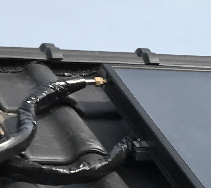

op de dakpannen waren in ieder geval witte sporen onder een aantal koppelingen richting de goot te zien, flinke plassen in de goot en natte druppels aan het eind van iedere pan. En dat na 5 dagen zonder regen...
Maar ik ga vanmiddag iig een poging wagen met vullen. Dat is een begin. Kan me voorstellen dat het ook niet goed is als de collectoren 120 graden zijn terwijl er veel lucht ed zit.

Ik heb er nu iig een aantal liter water in laten lopen. De druk is nu weer een stuk hoger. Het water wordt iig al een stuk beter rondgepompt. Er zit nog steeds wel een hoop lucht in, maar die laat ik er stukje bij beetje via de ontluchter uitlopen. Alleen is dat iedere keer als hij een poos gestookt heeft maar een beetje.

Ik weet waar de sensor zit, maar als het aan de ene kant van het glas 128 graden is, terwijl het aan de andere kant hooguit handwarm aanvoelt, moet het wel heel erg bijzonder isoleren spul zijn. Aan de onderkant van de bak geldt dat eigenlijk ook. Er zit daar een of andere slappe dunne plaat (lijkt een soort karton met een metaal-look, en zit zelfs nog folie op, maar ook de onderkant voelt niet warm aan.
Vandaar mijn vraag: zit er nog een aparte bak in waarin de koperen-pijp-slinger zit?
En ik heb me laten wijsmaken dat je installatie kan droogkoken en dat dat niet goed is. Dat klopt dus blijkbaar niet?

Hier een aantal foto's van de boiler.
Afbeeldingslocatie: https://tweakers.net/ext/f/lIfcRBx28rugsawEQVx3pmbb/full.jpg
Rechtsboven dit paneel zit de temperatuursensor in het paneel. Wel met pasta, maar verder niet vastgemaakt.
Afbeeldingslocatie: https://tweakers.net/ext/f/1hSVQFBbjGxOuEpOdAz2hIr5/full.jpg
De linkse 2 collectoren waren in eerste instantie te breed, zodat ze niet tussen de schoorsteen en het dakraam pasten. Het was goed ingemeten, maar de installateur had geen rekening genoeg gehouden met de koppelingen. Verder zijn daardoor heel wat deuken in de schoorsteen gekomen. Uiteindelijk andere collectoren laten komen, die zitten er ondertussen dus op.
Afbeeldingslocatie: https://tweakers.net/ext/f/2ZI7FDNWE1Ra9uukc7uFLfKi/full.jpg
Hier zie je hoe het er binnen uitziet.
Mijns inziens behoorlijk rommelig, maar dat zou ik nog niet het grootste probleem vinden. de inlaatcombinatie (met overdrukventiel) is niet aangesloten op een afvoer, dat was ie vergeten... Dus voorlopig provisorisch opgelost. De overdruk van het glycolcircuit is ook niet aangesloten op een afvoer. Wordt dat standaard gedaan? De pompgroep staat op dit moment even open zodat ik regelmatig wat kan ontluchten. 90% van de lucht is er wel uit, maar er zit nog wel eea in. Overigens zie ik op de aansluitingen tussen de slangen en de pompgroep op 3 van de 4 aansluiten groene koperoxidatie. Betekent dat automatisch dat het daar ook lekt? Of kan dat van eenmalig wat spul zijn bij de installatie?
Graag hoor ik of jullie zaken zien waar jullie je vraagtekens bij zetten.

@gatgda Ik mis volgens mij een thermostatisch mengventiel.Bij de pompgroep zou ik bij het overdrukventiel ook een slangetje met opvangmogelijkheid maken (ik heb daar een leeg tankje met slang naar toe voor het warmtetransportvloeistof onder staan).

gatgda schreef op woensdag 25 april 2018 @ 15:29:
Tja, een lijstje:
- Dakmontage van de collectoren op de rail verdient geen schoonheidsprijs.
- Kabel temperatuursensor ligt los, niet geborgd.
- Ribbelbuis tussen beide collectoren is niet goed gemonteerd. Er is teveel ruimte, waardoor de buis bij uitzetten uitbreekt en de aansluiting van de collector verbuigt.
- Overstort bij pompunit is niet aangesloten.
Die panelen zijn absoluut fout gemonteerd! Tenmisnte, het lijken EXACT dezelfde als ik heb liggen (OEG)
Klemmen scheef, geen draagsteunen aan de onderkant van de panelen etc.
Zie hiervoor ook deze foto voor details van mijn setje
Afbeeldingslocatie: https://tweakers.net/ext/f/mkjQODfXEIWj5tuwujVz74Xg/medium.jpg
ericplan schreef op woensdag 25 april 2018 @ 16:49:
hoe bedoel je dit?
wat mij alleen opvalt is dat de ribbelbuis veel bloot ligt en dus niet geisoleerd is.
[ Voor 14% gewijzigd door Crazy- op 25-04-2018 17:00 ]

  • gatgda
  • Laatst online: 17-01-2019
Crazy- schreef op woensdag 25 april 2018 @ 16:57:
Ik zal eens kijken of ik kan achterhalen welk merk de panelen zijn.
Toch ben ik wel benieuwd waarom de panelen precies fout zijn gemonteerd. Kan/mag het zo niet? En waarom? Aan de onderkant liggen de panelen op de rail, en de rand die er op ligt, zit vastgeklemd met die plaatjes. Het lijkt mij toch wel vrij stabiel vast te zitten? Aan de bovenkant zit er een rail op ongeveer 2/3 van het paneel over de hele breedte. Die vind ik niet altijd even netjes vastgezet: aan de kant van het dakraam (linksboven op de foto) zit de collector vastgeschroefd met 1 lange schroef die door de rand en de rail gaat. Daardoor zit er overigens ook een klein gaatje in de zijkant van de collector, maar dat zou volgens de installateur geen probleem op moeten leveren.... Is dat zo?
Er zit geen thermostatisch mengventiel (tenminste, als dat hetgene is wat het warme water uit de boiler evt mengt met kouder water als het te warm is). De reden die hij daarvoor had gegeven (want dat heeft hij wel vooraf gemeld), is dat het boilerwater in principe niet warmer dan 70 graden wordt (zo was ie iig ingesteld), en dat die kranen nogal eens kapot gaan. Dat laatste heb ik inderdaad een aantal keer gehad bij ons andere huis.
Losse sensor ben ik ook niet blij mee, gaat wat mij betreft ook nog wat aan gebeuren, overstort bij thermocircuit ga ik ook aankaarten.
Ribbelbuis snap ik ook niet helemaal wat daarmee bedoeld wordt?
  • ericplan
ericplan
5180 Wp PV
Ribbelbuis zet uit en krimpt, overigens nog meer dan gewone buis. Die uitzetting en krimp moet in axiale richting verlopen. De aansluiting op de zonnecollector wordt dan alleen op trek en druk belast. Daar kan de collector (in beperkte mate) tegen.
Met uitbreken wordt bedoeld uit de axiale lijn komen. De buis buigt naar boven of beneden. Daarmee krijg je een verkeerde belasting op je aansluiting (het wringt) en dit geeft op den duur lekkages en kan tot breuk lijden door metaalmoeheid.
Dat zie je ook op de eerste foto in de linkerbovenhoek. De aansluiting op de collector is verbogen.
[ Voor 9% gewijzigd door ericplan op 25-04-2018 17:31 ]

  • Crazy-
  • Laatst online: 10-11 08:39
Crazy-
Best life ever
gatgda schreef op woensdag 25 april 2018 @ 17:17:
de reden ook dat ik zeg: indien hetzelfde merk. OEG levert namelijk dezelfde rails & klemmen; zodoende mijn opmerking. Dat men schade maakt aan een plaat (...) lijkt mij niet netjes, en KAN problemen geven met garantie
Indien het een ander merk is: heeft het niet mijn voorkeur in ieder geval; het ziet er een beetje amaturistisch uit
Edit: Je profielen zijn ook te kort. Je panelen dienen 100% binnen de profielen te vallen en de klemmen aan de zijkant; vlak. Zijn er speciaal voor met een inkeping voor collectorplaat rand.
De ribbelbuis is die op het dak ligt tussen je collectoren en naar binnen gaat naar je solarstation & buffervat.
70 graden kan inderdaad naar je CV of als sanitair water, maar kan best terug gemixt worden naar 50 graden bijvoorbeeld. Daarmee bespaar je het warme water. Tevens vind ik 70 graden ook wel een laag maximum?
Interessant. In hoeverre geldt dat in deze situatie?
Afbeeldingslocatie: https://tweakers.net/ext/f/XleyH2YT7gG0tS0G7zU45plL/full.png
Hij ligt vrij en niet haaks.

Dat er een aantal dingen mis zijn zag ik wel, en het zag er ook niet heel netjes uit.
Wat mij opvalt, moeten die panelen niet in serie?
Ze lijken wel parallel te staan.
ZB: 60HP op 2x250L Orientatie: WZW 68°; Douche-WTW; PV: 18x QCell 6390Wp Noord/Zuid, APS QS1+YC600; WP: Panasonic 7kW J-gen ; Gasloos sinds 07-2020

Helhond schreef op woensdag 25 april 2018 @ 17:54:
er zijn 2 type panelen (tenminste, bij OEG) waarbij het ene type 2 aansluitingen van 12mm knel heef, de andere heeft 4 aansluitingen van 18mm knel
zie ook:
2x 12: https://www.oeg.net/nl/oe...erabsorptielaag-516000000
4x 18: https://www.oeg.net/nl/oe...m-harpabsorptie-516000002 (ik vermoed dat @gatgda deze platen heeft)
voor het mooie waren de RVS ribbelbuizen aangelsoten via deze slang: https://www.oeg.net/nl/co...516004612?icp=CrossSeller
en waren de platen opgehangen aan de onderkant via de rail en deze houders : https://www.oeg.net/nl/4p...516000045?icp=CrossSeller
[ Voor 43% gewijzigd door Crazy- op 25-04-2018 18:08 ]

Crazy- schreef op woensdag 25 april 2018 @ 17:34:
Niet.
Of de buizen liggen recht en er is gezorgd dat ze recht blijven, of ze liggen in een ruime slingerbocht waardoor ze kunnen uitzetten en krimpen zonder druk op de omgeving te zetten. Dat laatste is bij jou het geval.
A'dam PVOutput

Crazy- schreef op woensdag 25 april 2018 @ 18:03:
zie ook:
Nogmaals, ik weet (nog) niet welke panelen ik heb, maar ik weet wel dat ze max 1,0 m breed zijn, want breder past gewoon niet. Dat was juist het probleem.
Maar iedere collector heeft iig wel 4 aansluitingen.
wel even nieuwsgierig: wat moet ik me precies bij harpabsorptie voorstellen? Meander snap ik denk ik wel: een slingerende koperleiding die in 1 hoek begint, en naar de andere hoek gaat. Dat kan je nog wel eens bij oude collectoren door het glas heen zien. Harp: is dat een soort radiator? Of moet ik dat anders zien? Ik zou wel eens een opengewerkte foto/schets van zo'n ding willen zien. Ben er nog geen tegengekomen, maar heb ook nog geen uren gezocht.

gatgda schreef op woensdag 25 april 2018 @ 23:18:
Dit geeft het verschil mooi aan:
Afbeeldingslocatie: https://solarsoul.net/wordpress/wp-content/uploads/2012/07/%D1%82%D0%B8%D0%BF%D1%8B-%D1%82%D1%80%D1%83%D0%B1%D0%BE%D0%BA-%D0%B2-%D0%B0%D0%B1%D1%81%D0%BE%D1%80%D0%B1%D0%B5%D1%80%D0%B5-%D1%81%D0%BE%D0%BB%D0%BD%D0%B5%D1%87%D0%BD%D0%BE%D0%B3%D0%BE-%D0%BA%D0%BE%D0%BB%D0%BB%D0%B5%D0%BA%D1%82%D0%BE%D1%80%D0%B0.png
http://solarsoul.net/absorber-solnechnogo-kollektora
