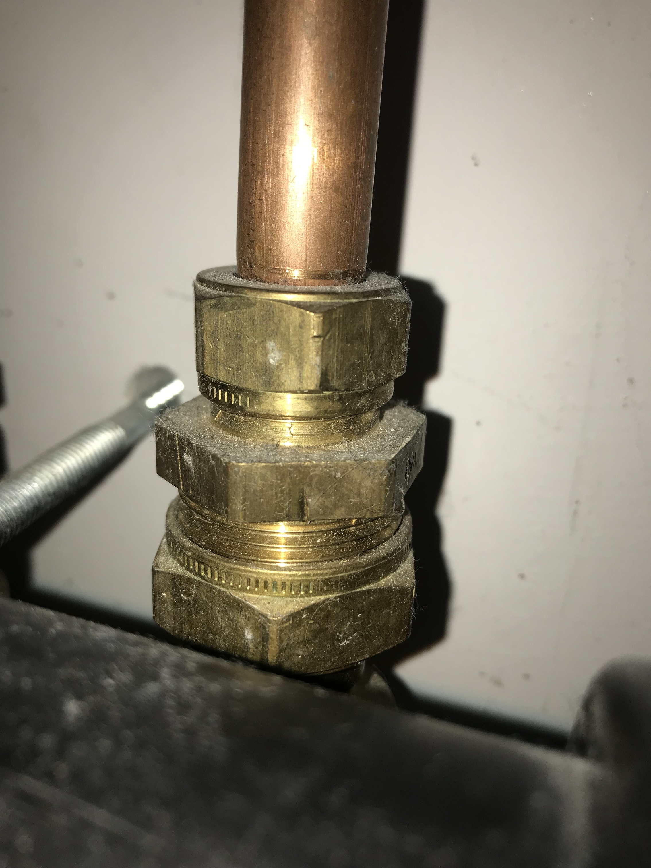

Zit even met het volgende:
- solarplaat heeft een 12mm knel aansluting
- flex RVS slang 12mm > 15mm knel
- adapter 15mm knel > DIN16 ribbelbbuis koppeling
in dat stuk wil ik dus de snelontluchter aansluiten (mogelijkheid ontluchter is 1/2 of 3/8 US)
ik vind het ontzettend zonde al die koppelingen en verlopen ... iemand een tip?
wat ik kon vinden is deze: https://www.hornbach.nl/s...2-mm/5481257/artikel.html
maar die mag maar tot 90 graden |:(
het liefst ga ik direct met een T-stuk van 12mm knel naar DIN16 ribbel met op de T een 1/2 of 3/8 voor de ontluchter
wat zoek, maar ik denk dat ik het gevonden heb:
- Messing knelkoppeling recht voor buis-Ø 12 mm x 3/4" (Verloop van solarpaneel 12mm knel naar 3/4)
- T-stuk 3/4" US x 1/2" US x 3/4" US brede uitvoering voor Solar spiraalbuis (paneel, rvs ribbelbuis & ontluchter)
- Dubbele aansluitsok IS/IS 1/2" Messing blank (1/2 <> 1/2 koppeling ontluchter)
- Solar snelontluchter 1/2"
[ Voor 34% gewijzigd door Crazy- op 29-03-2018 21:40 ]
12,85kWp - ZB 7,5m2/400l - 5kW Pana H WP (CV&SWW) - 13,8kWh accu

Wat je precies bedoeld is soms lastig te volgen, misschien een foto of tekening ter illustratie voor de mensen hier om beter je antwoorden te krijgen? :+
We weten niet het verloop van je leidingen en/of bochten.
Mijn situatie is dat ik zelf een 22 mm knelbocht had zitten en die heb ik vervangen door een 22mm T-stuk met op één zijde een 1/2 inch aansluiting, hier draaide ik de 1/2 inch kogelklep in, en vervolgens in de kogelklep draaide ik de ontluchter.
Bocht omwisselen met T stuk was 5 minuten werk, en de klep + ontluchter kon ik al van te voren plaatsen op het T stuk. Dit alles was 10 minuten werk.
Je hebt deze ook in 15 mm maten:
- Knel/draad T-stuk 15 x 15 x 1/2 BI
- Knel/draad T-stuk 15 x 15 x 1/2 BU
EDIT:
- Knel/draad T-stuk 12 x 1/2 x 12 mm
Deze is misschien nog wel het meest interessant voor je, dit druk je er gewoon tussen, klep + ontluchter op en klaar. :+
Gewoon bij Hornbach etc. te halen: T-stuk 22 x 22 x 1/2 BI
Afbeeldingslocatie: https://www.hornbach.nl/data/shop/D04/001/780/496/601/52/DV_8_7884991_02_4c_NL_20150701163247.jpg
Knel/draad T-stuk 12 x 1/2 x 12 mm:
Afbeeldingslocatie: https://www.hornbach.nl/data/shop/D04/001/780/496/593/85/DV_8_7884860_02_4c_NL_20151113211659.jpg
[ Voor 7% gewijzigd door Helhond op 30-03-2018 10:30 ]

Helhond schreef op vrijdag 30 maart 2018 @ 10:18:
EDIT:
Die van Hornbach mag maar tot 90 graden.
Maar het is en blijft hetzelfde materiaal ??

Zover ik weet is het gebruik van messing knelfittingen geen enkel probleem i.c.m. glycol en temperaturen tot 210 graden bij zonnecollectoren. "Zuiver" messing heeft een smeltpunt van 812 graden, dus dat zal ook niet niet zo'n probleem zijn.
Maar ik kan het mis hebben, dan heb ik zelf ook een probleem.
Het knelfit op je bestaande installatie zal niet anders zijn.
ZB: 60HP op 2x250L Orientatie: WZW 68°; Douche-WTW; PV: 18x QCell 6390Wp Noord/Zuid, APS QS1+YC600; WP: Panasonic 7kW J-gen ; Gasloos sinds 07-2020

Helhond schreef op vrijdag 30 maart 2018 @ 12:35:
Zo denk ik een ook over. Bij OEG zie je hetzelfde artikel (messing) en die adviseren ze juist voor de solar installatie
Het idee is dus:
 paneel -> 12mm knel verloop naar 3/4 US -> T-stuk (2x 3/4 IS, 1x 1/2 IS)
Daar kan ik dan de ribbelbuis op aansluiten (3/4 US) en de ontluchter (1/2 US)

Crazy- schreef op vrijdag 30 maart 2018 @ 12:22:
De knelkoppelingen van VSH, ook bij o.a.de Warmteservice te verkrijgen, kunnen tot 200°C...
@Liander:Ja, ik snap dat jullie een probleem hebben, en nee, dat geeft jullie niet het recht ons op een ongeoorloofde manier geld af proberen te troggelen... Dank voor het crediteren van de onterechte factuur, nu de rest van Nederland nog...

Stoofie schreef op vrijdag 30 maart 2018 @ 12:52:
Ik heb vanalles door elkaar heen gebruikt, Bonfix (van de Hornbach) en VSH (van de Bauhaus). Het ziet en voelt allemaal het zelfde. Die VSH "Super" is ook gewoon de standaard serie die te verkrijgen is van VSH, een mindere serie is er dan ook niet. Het woord "Super" is gewoon stukje marketing.

Vandaag kwam er een mooi pakketje binnen :-)
Afbeeldingslocatie: https://tweakers.net/ext/f/qPI9aN1xojXNunIVZWidmzOu/medium.jpg
Toch nog 1 sok vergeten 🤪 maar goed dat is opgelost !

Wij zouden wel even de installatie doen in anderhalve dag. Aan het eind alles lek (verwarmingspiraal, diverse cv koppelingen en 1 warm water koppeling) maar het ergste was nog het solar circuit. Bijna alle koppeligen hadden of nog wat aandraaien of wat extra tape nodig om dan toch dicht te zitten. Maar de solar kregen we zelfs na 6 pogingen op 1 van de plekken niet dicht.
Leverancier zou, na zelf te testen, nieuwe koppelingen incl zijn probeer stukje buis opsturen.
Na nog 2 pogingen de buizen vergeleken... Ongeveer 2mm verschil in buisdikte :o :( |:(
Vandaag zal de nieuwe buis komen, eens kijken of hij nu wel dicht te krijgen is.

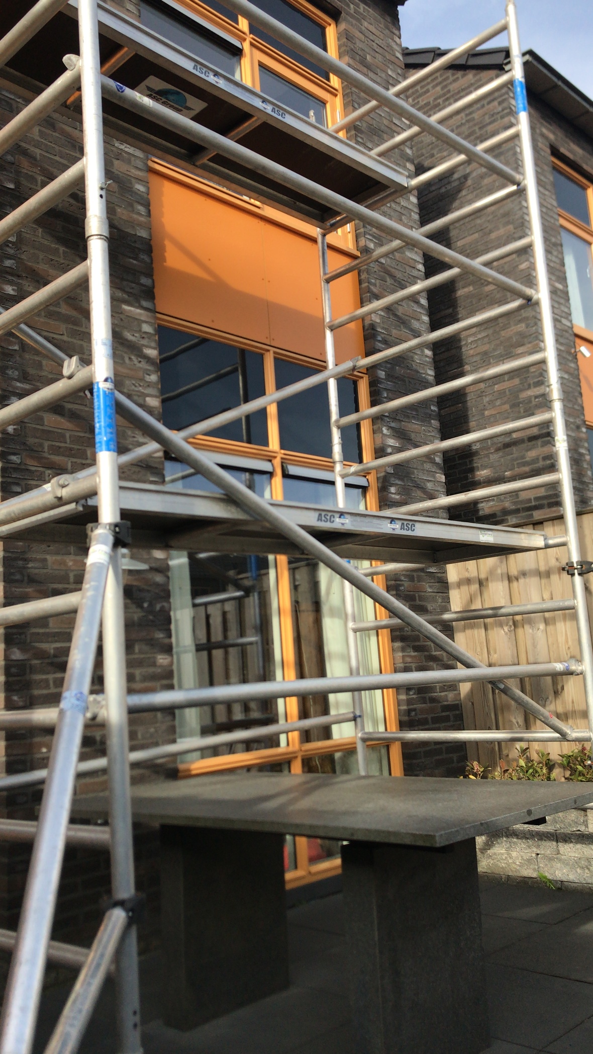

Zoals beloofd!
Vanmorgen 3 collectorplaten geplaatst en buiten leiding werk geregeld:
solar
Afbeeldingslocatie: https://tweakers.net/ext/f/mkjQODfXEIWj5tuwujVz74Xg/thumb.jpgAfbeeldingslocatie: https://tweakers.net/ext/f/XH43LQUHEBPjoOpKulKaWNHE/thumb.jpgAfbeeldingslocatie: https://tweakers.net/ext/f/TVYorKFiGtjssSb9AeiNBUNN/thumb.jpg
Afbeeldingslocatie: https://tweakers.net/ext/f/oUoBrBsIdI1BB8aTY6A6YiNF/thumb.jpg

Hmm ik kom er niet helemaal momenteel met het interne leiding werk.
Het volledige vat gaat CV op aangesloten worden, SWW via RvS hygiëne spiraal
aansluiting buffervat
- SWW 2x 1 1/4” BI
- CV 2x 22mm knel (reeds een verloop 1” BU naar 22mm knel)
aansluitingen bestaande leiding
SWW ketel koud ingang -> 15mm knel
Koud water aanvoer -> volgens mij 3/4” BU verloop 15mm knel
Afbeeldingslocatie: https://tweakers.net/ext/f/0xmBYbZt3R9QpQproA4RI7Mp/thumb.jpg
CV -> 22mm knel
Nu heb ik wat leiding werk nodig om dit weer aan elkaar te knopen, maar ook wat afsluiters en mixers.
Qua lengtes verwacht ik iets van 6-8 meter per aansluiting set (CV & SWW). Totaal dus max. 16 meter
Het mooiste is om alles direct afsluitbaar te maken mbv kogelkranen; echter dit levert ook weer extreem veel koppelingen op
Wat is nu raadzaam? Voorkeur gaat uit naar flexibele buis (multi fit) welke nog redelijk betaalbaar is, koppelingen zijn voor een nette prijs te vinden
Maar al met al kom ik niet echt uit.
Dan mis ik nog een ontluchter boven het vat. Dient hier ook een overstort op te komen en eventueel vul mogelijkheid ?

Voor allerlei appendages zou ik toch voor vast leidingwerk gaan.
Dit staat wat strakker en kan iets beter het extra gewicht houden van alle appendages. (Flex leiding wil wat sneller doorzakken of is niet 100% recht) Kan je ook als voordeel zien.
Zelf heb ik de lange lengtes van SWW overbrugt met 16mm flex, (ook omdat ik dit nog had liggen).
De lange lengtes voor CV heb ik wel met 22mm vast CV buis gedaan omdat ik de 22mm flex niet lekker vind buigen.
Verder kosten verloopkoppelingen van flex. vaak nog iets meer dan knel-fit koppelingen.
Daarom heb ik het op bovenstaande manier gedaan.
Ontluchter op het vat, ja.
Overstort op op buffer/cv hoeft niet per se, als het goed is heb je al een inlaatcombinatie op je cv circuit, waardoor de eventuele overdruk weg kan.
Let er goed op wat je doet, en waar je de kleppen plaatst.
Als je met afsluit kleppen bepaalde delen van het (cv) circuit isoleert, moet je altijd zorgen dat dat deel zijn druk kwijt kan. Met een overdrukventiel of je expansievat etc. anders kan je daar wel eens problemen mee krijgen.
Leidingwerk is nauw eenmaal niet gratis, daar kwam ik met de badkamer renovatie wel achter.
Ook voor de zonneboiler was ik al gauw ±250 euro kwijt aan het leidingwerk.
