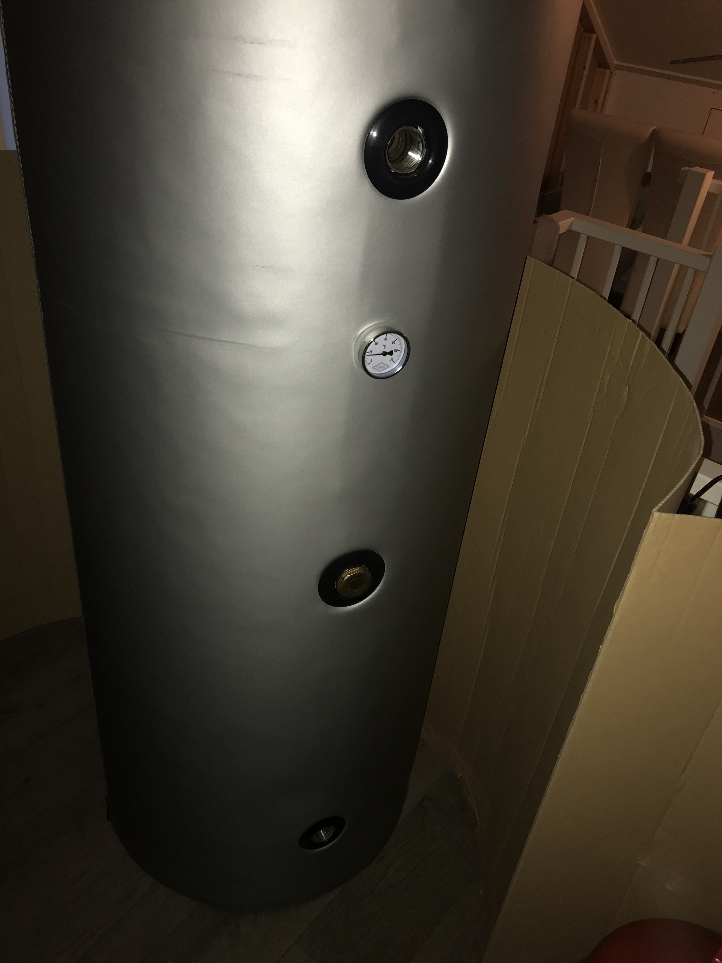

Ik heb dit weekend nog even de isolatie verder op orde gebracht en ook de bekabeling weggewerkt.
Heb dan nu ook het boilerhok opgeruimd (nu de verbouwing achter de rug is) zodat ik er even een goede foto van kon nemen.
Laat de zon maar komen want het is al een week belabberd slecht qua zonuren.

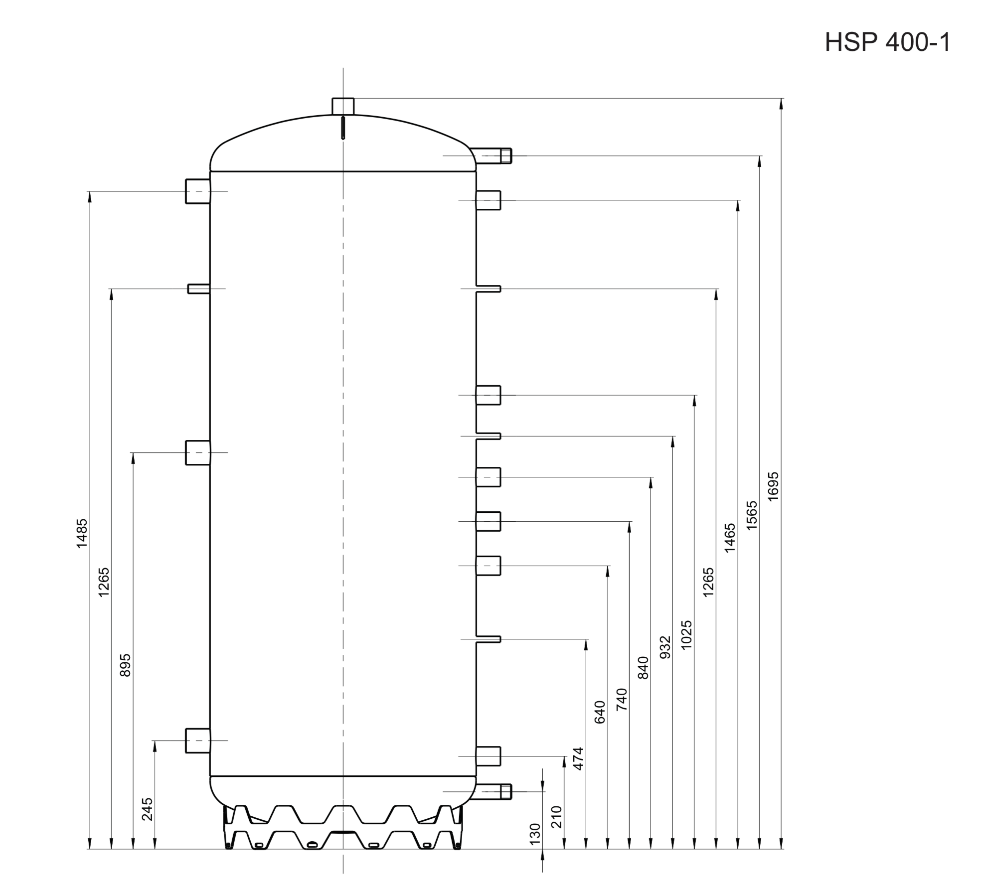

Crazy- schreef op vrijdag 29 december 2017 @ 14:45:
wie o wie kan mij wat op weg helpen.
Doel: CV verwarming (vloerverwarming) & SWW
Artikelen: 3x vlakkeplaat, 400 liter met 1 extra spiraal, solarstation, vulstation, regelapparaat
Schema in gedachte:
- CV water via het vat
- Tapwater (SWW) via bovensten spiraal
- Zonne-boiler via onderste spiraal
- optioneel electrisch element

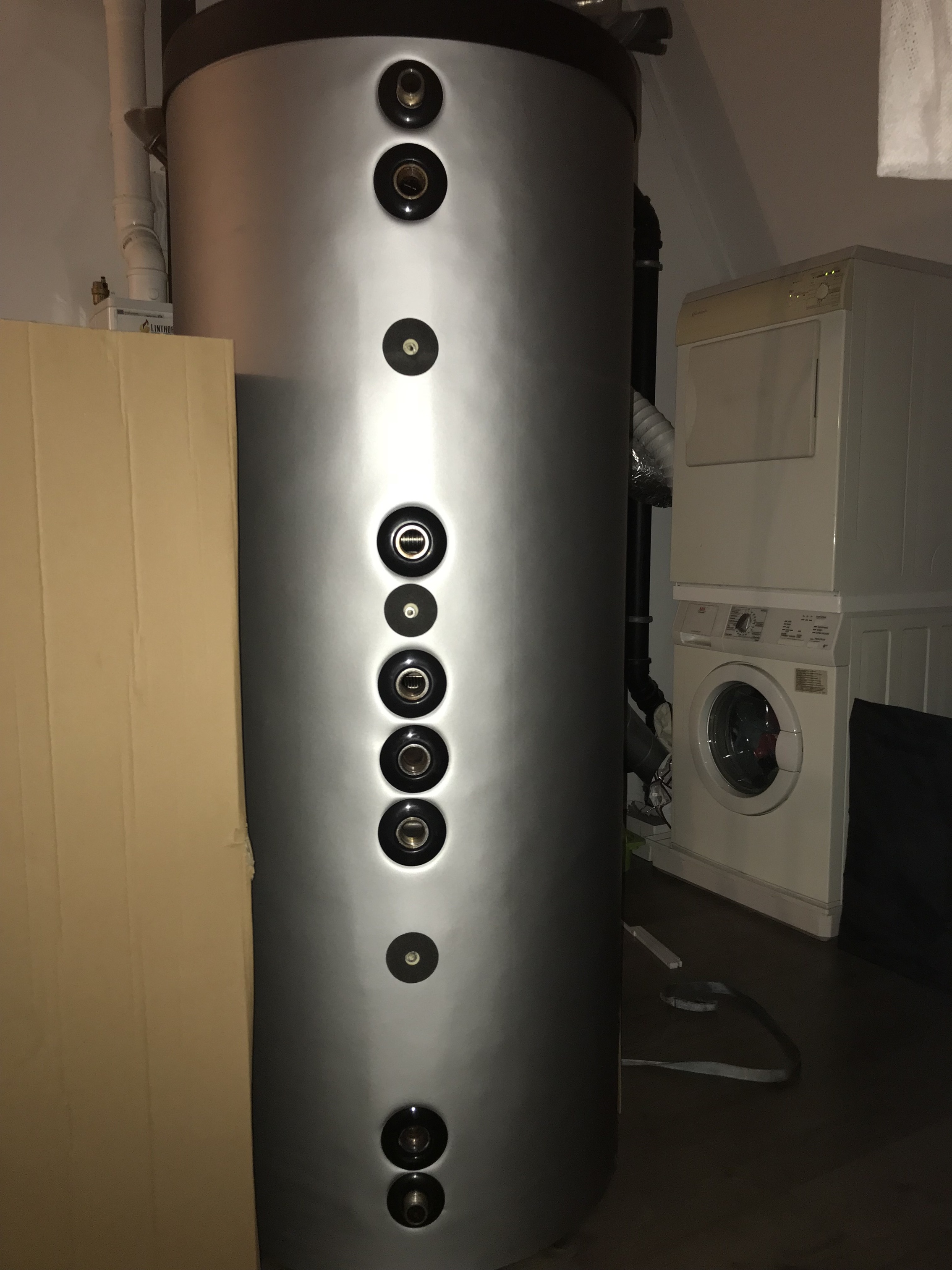

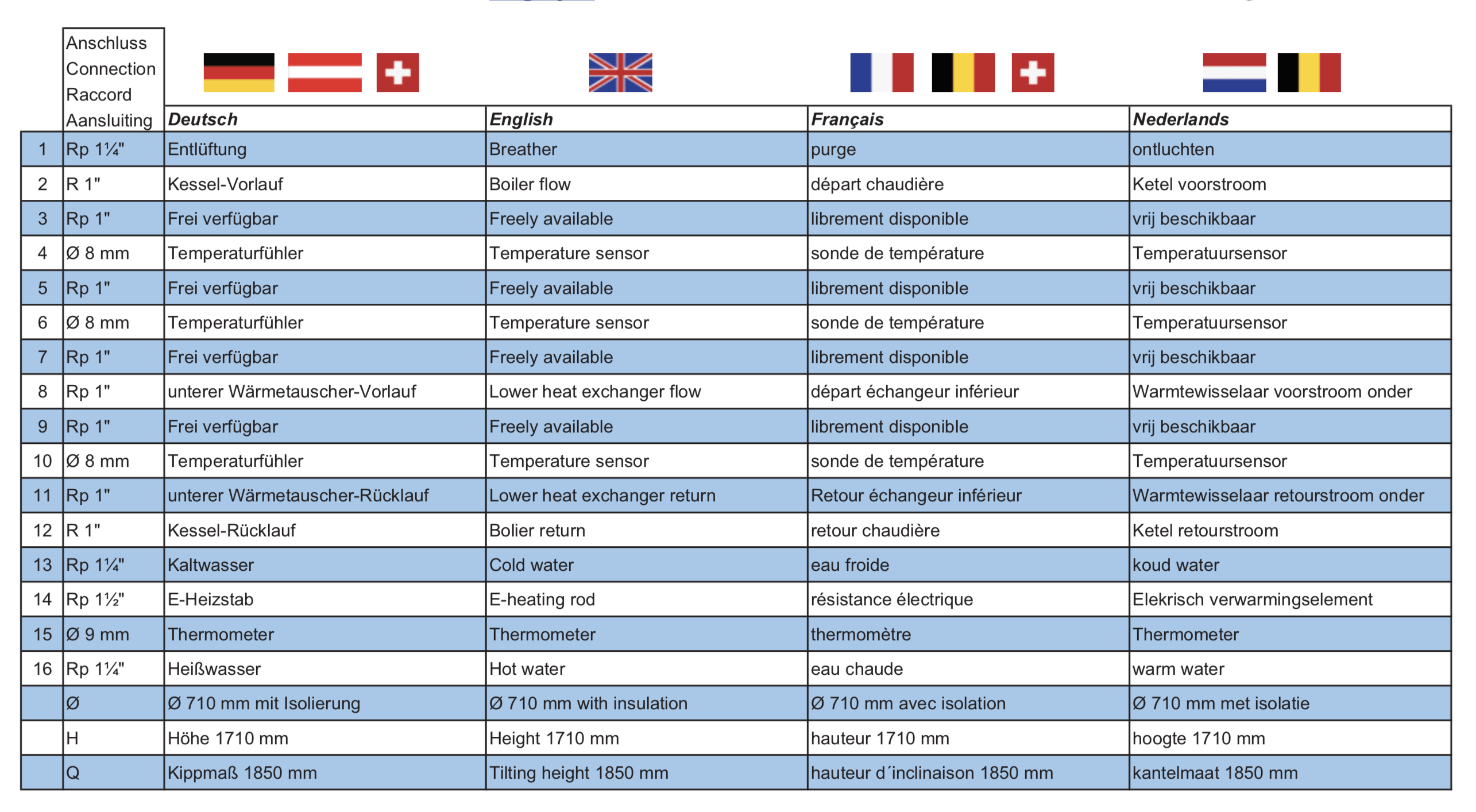

ik zit even met de aansluitingen van mijn zonneboiler; het betreft de HSP-1 400Liter van OEG
solar
[afbeelding][afbeelding]
helaas kom ik hier niet helemaal weg qua aansluitingen wat ik nu verder nodig heb.
Op dit moment heb ik het solar-station opgehangen met daarop een expansievat.
maar hoe nu verder?
overal zie ik RP 1, R 1, RP 1 1/4 als inch maten staan, waar ik niet helemaal weg mee kom -> mijn waterleiding is een standaard 16mm leiding, en de CV retour is een 22mm leiding (even uit het hoofd).
wat heb ik verder nog nodig qua mengkranen, ontluchter (bovenop het vat?), overstort of ontluchter op het dak bij de platen, anode/kathodes, afsluitfitting, kogelkranen etc... ?
ik heb indertijd bij OEG specifiek aangegeven ik wil alle onderdelen die ik nodig heb... maar dit zit er dus allemaal niet bij. ook op basis van wat onderzoek kom ik er nog niet helemaal uit wat er allemaal nog nodig is. Hierdoor blijft het project maar een beetje hangen en dat is uiteraard zonde!
solar
[afbeelding][afbeelding][afbeelding]
TL;DR: wat heb ik nodig om de boel netjes aan te sluiten? en waar vind ik de nodige koppelingen/verloopjes op deze inch maten? ik kan ze niet 1,2,3 vinden... ook omdat ik niet helemaal weet wat ik nodig heb.
wat ik reeds bedacht heb :
Lijst
Rp 1 1/4" naar 16mm knel verloop (Koudwater)
R 1" naar 22mm knel verloop (CV Retour)

Op het hoogste punt moet een ontluchter. Niet doen is problemen krijgen met vullen of met werken.

Het kan zonder ontluchter als je dit met een drukvulpomp laat vullen.
Mocht je dat niet doen dan wordt het erg lastig, ik heb het zelf ook eerst geprobeerd zonder te doen maar kreeg het niet ontlucht zonder een drukvulpomp. Toen een ontluchter geplaatst en toen lukte het mij wel zonder een drukvulpomp.
Overigens is http://www.solarmateriaal.nl niet altijd de goedkoopste, (25 euro voor een ontluchter is wel schandalig veel), heb er zelf wel eens een goed geprijst mixventiel een keer vandaan.
Vergeet overigens niet een afsluiter te plaatsen tussen ontluchter en glycolcircuit. Anders kan je alsnog in de problemen komen als de temperatuur 180+ graden komt bij stroomuitval of stagnatie etc.
