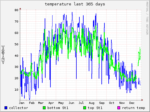

Zo gaaf, zaterdag zijn de heatpipes geïnstalleerd, net op tijd wat sensoren erop gemonteerd, grafiek gemaakt, en op de wenken bediend worden met twee dagen super weer:
Zonnecollector grafiek

Dit deed het bij mij vorige jaar: 10 m2 vlakke plaat (6x 1,62) op een 800 liter Hellman, in januari 2018 ben ik met wp test begonnen.
En rrd middelt uit, dus daar wel rekening meehouden:
2017 resol temps
blauw = collector
groen= 2 posties in de boiler, zit 30 cm tussen, maakt niet zoveel uit in temperatuur

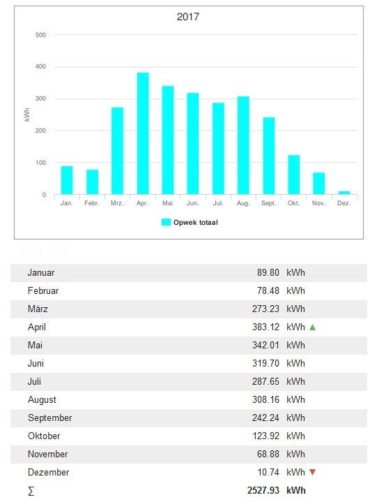

Over opwek zie onderstaand plaatje. In het tweede kwartaal kan je best wat opwek verwachten. Je ziet ook duidelijk dat de opwek minder wordt na oktober.
Afbeeldingslocatie: https://tweakers.net/ext/f/cMja7NagAaVeShe31QzFGClH/thumb.jpg
En je kan toch een mengventiel richting je VVW plaatsen die je instelt op een maximum temperatuur?

Zonnecollectoren komen in twee varianten, heat pipes en vlakke plaat. Heat pipes produceren netto wat meer energie maar vlakke plaat ziet er vaak wat mooier uit.
ze produceren alleen meer energie onder bepaalde omstandigheden. is er niet ergens een live setup te bekijken online waar een hp en vp naast elkaar draaien? Die laat zien dat dit verschil minimaal is bij ideale omstandigheden.
Door middel van lage temperatuur verwarming
(Lees vloerverwarming) kan je ook besparen en verhoogd het comfort in je huis.
Naast vloerverwarming, wat een heel ingrijpende verbouwing kan zijn om te installeren, kun je ook andere dingen doen om je cv efficienter te maken. De beste is speciale radiatoren installeren welke beter de warmte afgeven, al dan niet met ventilatoren ingebouwd om dat nog beter te doen. Iets minder is extra en extra grote radiatoren ophangen. Groot voordeel hierin is de prijs, speciale radiatoren zijm duur maar een 3 plaats ophangen waar een 2 plaats berekend is kost niet veel meer.
Met beide maatregelen behaal je besparingen doordat je de water temperatuur van je cv naar beneden kunt halen zonder in te leveren op comfort.
Mijn 2e optie heb ik zelf toegepast. Voordeel is dat ik net beneden kom en de woonkamer heerlijk warm aanvoelt. De kachel stond pas 5 minuten aan en het was 14 graden maar door het overdreven grote radiatoroppervlak in de woonkamer voelt het toch lekker.
Als je dit verder doorvoert betekend het dat, als je alles goed inregeld, de hele dag een beetke warmte in je radiatoren hebt. Je hebt dan warmte door straling waardoor je ruimtetemperatuur lager kan.

mfmonkey schreef op donderdag 1 februari 2018 @ 07:40:
Het verschil is inderdaad niet zo groot. Kijk maar eens https://www.hrsolar.nl/live-systeem/
Dit wordt al ruim 2 jaar gelogd.

Rhaelak schreef op donderdag 1 februari 2018 @ 08:49:
Het is niet veel maar toch nog 6% meer opbrengst over 2 jaar, en 6% over een langere periode (10 a 20 jaar is toch uiteindelijk veel bij elkaar opgeteld)
Met andere woorden je haalt er 6% meer rendement uit. :+

@Helhond Klopt het is iets meer. Maar niet zoals vaak wordt verkondigd dat ze een veeeeeeeel beter rendement hebben. Uiteindelijk is het, vind ik, verwaarloosbaar. Of je nu in de zomer water van 85°C hebt of van 80°C, douchen lukt wel. En in de winter doen ze allebei even weinig :)
