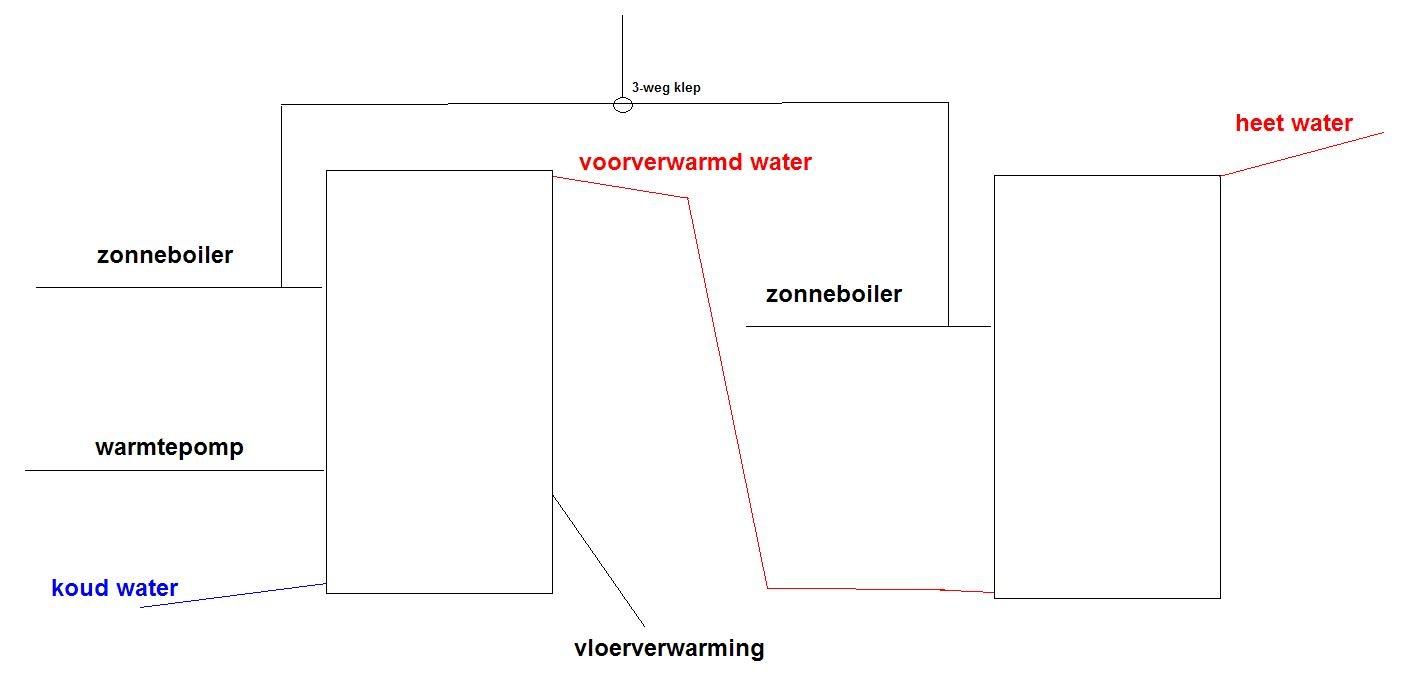

  • AUijtdehaag
AUijtdehaag
Hang er nog een e-boiler tussen. Je hebt stroom zat.
http://www.marktplaats.nl...pet=horizontalRichSnippet
Dan kan die knop voorgoed uit blijven. :)
Wel even die e-boiler extra isoleren...
Of nog mooier een warmtepompboiler vat uit polen en een mitsubsidie.
Primair blijft de zonneboiler je voorverwarmer.
[ Voor 20% gewijzigd door AUijtdehaag op 25-09-2016 13:52 ]
  • reneeke1970

Niet er tussen maar parallel met meng ventiel, laat hij vanzelf warm bij lopen als te koud word, kost alleen stilstand verlies......

Die is 7u bezig met opwarmen als er koud water in komt, kan je beter een plus of duo versie nemen :)
  • AUijtdehaag
AUijtdehaag
Hij hoeft het alleen maar na te verwarmen/op temperatuur te houden met een zonneboilervat in serie ervoor?.

Eerder werd mij op GoT aangeraden om 2 vaten te nemen, 1x kleine voor "hogere" temperaturen zoals SWW en een grotere voor "restant" opslag + LVT ..
Is dat nu nog zo ? op dit moment heb ik standaard radiator(s) + convector put... nu hebben wij de wens dit te veranderen naar geisoleerde vloer + vloerverwarming .. maar dit zal nog 2/3 jaar uitgesteld worden. iets met kosten..
Op dit moment ben ik onderzoek naar PVT panelen, dit is omdat ik meer nut zie van de combinatie + schaduw van schoorstenen (aan het huis) en de winst dan bv ZB /PV apart.
Tja vanalles

  • Christian M.
  • Laatst online: 10-11 22:43
Ik zou graag jullie mening of ideeën willen horen over het opzetten van een warm water/cv installatie.
Situatie is als volgt:
Geen gas aanwezig en geen doorstroomverwarmer vanwege 1 fase. 3 personen waarvan 1 baby. We houden van lekker lang douchen en op zijn tijd een groot ligbad. Het hele huis is voorzien van vloerverwarming en in de badkamer aanvullende wandverwarming. Omdat we nog aan het renoveren en verbouwen zijn heb ik geen idee van de hoeveelheid benodigde hoeveelheid energie voor verwarming en warm water.
De kelder waar de vaten komen te staan is 190 cm hoog. Eventueel is nog wel wat te smokkelen onder de trap maar dan mag het vat niet breder zijn dan 90 cm.
Opwekking:
60 heatpipes bijna horizontale montage richting zuiden met schaduw.
80 heatpipes nog niet geïnstalleerd waarschijnlijk bijna verticale montage richting westen met schaduw.
6 kW modulerende lucht-water warmtepomp.
nog aan te schaffen douche wtw.
Mijn idee is om 2 afzonderlijke vaten te gebruiken omdat de temperaturen zover uit elkaar liggen. Het vat voor cv water mag niet warmer zijn dan maximaal 50 graden terwijl het boilervat toch wel minimaal 60 graden dient te hebben.
Het buffervat wil je enerzijds zo groot mogelijk hebben zodat de warmtepomp overdag tijdens de warmste uren met het hoogste rendement het buffervat kan vullen. Anderzijds is een groot vat weinig zinvol omdat water van max 50 graden (hoger gaat de warmtepomp niet) maar weinig energie bevat als het afgekoeld word naar een voor de vloerverwarming nog bruikbare temperatuur. Een klein vat heeft ook maar kleine warmtewisselaars wat zeer nadelig is. Voorkeur voor een (warmtepomp) spiraal met een zo groot mogelijk oppervlak omdat de monoblok met glycol gevuld zal worden tegen bevriezing.
Het boilervat wil je groot genoeg hebben zodat je een paar dagen kunt overbruggen. Ook zijn er genoeg heatpipes aanwezig om een groot vat op te warmen. Maar van de andere kant is het ook zonde om een grote plas water elektrisch warm te stoken in de donkere koude winterdagen. Voorkeur voor RVS of hygiëne spiraal.
Ik vind het dan ook moeilijk om voor elke toepassing een zinnige inhoud te vinden. Hoe zouden jullie dit aanpakken?
Simpele voorstelling van mijn opzet:
opzet buffervaten
  • mfmonkey
  • Registratie: Mei 2016
  • Laatst online: 11-08 22:42
3 vaten?
Een kleintje (150-250 liter) als prio 1. Deze zal met jouw hoeveelheid pijpen best snel opwarmen.
Nadeel is dat je dan mogelijk de 2e boiler vult met water wat warmer is dan de 2e boiler.
Misschien een beter idee, de warm water boiler hot top maken? Zo werkt het het zelfde als een systeem met een extra boiler omdat je eerst de bovenste 150 (ongeveer, bij 400 L boiler) liter verwarmt en daarna pas de rest van de boiler.
Hoe groot dan het vat voor de warmtepomp moet kan ik je niet vertellen, daar heb ik totaal geen verstand van
  • jerh
  • Registratie: Mei 2015
  • Laatst online: 17-11 20:05
Christian M. schreef op zaterdag 08 oktober 2016 @ 00:12:
upgraden naar 3x 25a, en dan 1 vat met een elektrische doorstromer als naverwarmer. Lijkt me een stuks simpeler.
  • Jack
  • Laatst online: 01-11 13:20
Jack
MHz Matters
Het idee is duidelijk, maar je hebt nog te weinig info gegeven om wat specifieke uitspraken te doen.
Wat is lekker lang douchen? 15 minuten? Hoeveel L/m verbruikt de douche?
Hoeveel inhoud heeft het bad?
Enig idee wat het huidige energieverbruik is voor verwarming?
Het energieverbruik bepaalt de grote van je buffervaten, de hoeveelheid collectoren en hoeveel kW warmtepomp.
Grof gezegd qua energie is 200L water op 80 graden (bruikbare DeltaT=40* C) gelijk aan 1 kuub gas.
Wil je een paar dagen overbruggen, dan heb je een hele flinke buffer nodig. Daarentegen heb je ook een warmtepomp en daarmee kan je prima de buffer weer opwarmen als hij leeg is, dus de wens voor zo'n grote buffer lijkt me niet echt nodig.
[Specs]
  • Christian M.
Warm water verdelen in een grote boiler en een kleintje voor in de winter was mijn eerste insteek maar ik ben bang dat het erg druk gaat worden in de kelder met 3 vaten inclusief aansluitingen en sturingen.
Die elektrische doorstromer heb ik ook overwogen maar dan moet ik de elektriciteitsaansluiting aanpassen. Omdat ik nog een terugdraaiende ferrarismeter heb met ongeveer 10 kWh aan opbrengst uit de zonnepanelen wil ik deze zo lang mogelijk proberen te behouden. Zodra ik 3 fase aanvraag dan krijg ik een andere meter en dan val ik door de mand omdat de energieleverancier dan ziet dat ik door de salderingsgrens ga. Deze optie wil ik nog niet afschrijven maar zo lang mogelijk uitstellen (tot ik ook aan de slimme meter moet).
Lang douchen is toch wel 15 minuten of meer. Over het algemeen zijn we met een minuutje of 5-10 wel klaar maar als ik lekker uitgebreid wil afschakelen dan kan ik er maar moeilijk onderuit komen. Er is een waterbesparende regendouche die 9 liter per minuut doet.
De inhoud van het bad is 200 liter.
Wat het allemaal lastig maakt is dat er geen verbruikshistorie is. De badkamer is bijna klaar maar aangezien er nog geen warm water aanwezig is kan je moeilijk aangeven wat er nodig is.
Heb nog wat lopen denken.
Misschien dat ik toch een relatief grote buffer geschikt voor een warmtepomp gebruik. Denk dan aan een Hellmann van 800 liter met hygiëne spiraal. Alleen twijfel ik wat dan de volgende stap is:
optie 1) ofwel de buffer met een hygiënespiraal FW30 2,4m² of FW60 4,3m² krijgt een temperatuur van 30 graden i.v.m. vloerverwarming en er komt een rvs boiler met een zo groot mogelijke zonneboilerspiraal achter voor de warmwatervoorziening.
- kosten voor 2 vaten.
- complexiteit vanwege de regelingen.
- hygiënespiraal gevolgd door een rvs boiler klinkt een beetje dubbelop.
+ gescheiden temperaturen met maximale rendement voor verschillende toepassingen.
optie 2) ofwel de buffer met een hygiënespiraal FW90 8,4m² mag onbeperkt opwarmen met een minimum van 45 graden en ik moet iets bedenken dat het cv water richting de vloerverwarmingsverdelers niet meer dan 50 graden gaat worden.
- het op temperatuur houden van een flinke plas water is zonde van de energie. Als de vloerverwarming genoegen neemt met water van 30 graden dan is het extra werk wat de warmtepomp moet verzetten om tot die 45 graden te komen killing voor de efficiëntie.
- gelaagdheid handhaven zal niet mogelijk zijn als er veel debiet verpompt moet worden richting de 3 vloerverwarmingsverdelers. Een hot-top middels zonneboiler/elektrisch element zal wel niet lukken.
+ aanvullende complexiteit om de temperatuur te begrenzen/regelen van de vloerverwarming.

  • mfmonkey
Ik krijg het idee dat je apen en beren op de weg ziet...
Je vind een systeem snel erg complex worden terwijl dat niet helemaal terecht is. Elk extra vat betekend een extra sensor en een 3-wegklep. Moeilijker hoeft het niet echt te zijn.
Je elektra standpunt is duidelijk in ieder geval.
Misschien als naverwarmer een mini elektrische boiler zoals ook in de keuken soms voorkomt? Er zijn hier wel mensen die kunnen uitrekenen hoe warm het water vanuit de zonneboiler moet zijn zodat je met dat kleine beetje vermogen van de mini E-boiler toch nog goed kan douchen. Ik kan me zo voorstellen dat je bijna het hele jaar wel 40 graden van de zon krijgt. 2200 watt kan dan waarschijnlijk het water warm genoeg houden.
[ Voor 11% gewijzigd door mfmonkey op 10-10-2016 07:22 ]

  • Rhaelak
  • Laatst online: 18-08-2023
Opwekking:
Als ik het goed begrijp wil je een WP gebruiken om een buffervat voor te verwarmen overdag als de temperaturen hoog zijn voor een gunstige COP en het huis verwarmen met de opgeslagen warmte in het vat en eventueel aangevuld door de WP.
Wat bepalend voor de grootte van het vat zou zijn is de verwachte warmteverlies over een bepaalde periode en de gewenste temperatuur voor de vloerverwarming.
Stel je gaat de vloer in met 35°C en komt retour met 30.0°C. En je hebt een vat van 800 liter op 50°C. Je zou dan heel zwart wit gezien enkel de opgeslagen warmte boven de 35 kunnen benutten. Op 800 liter is dat dan 14 kW aan opgeslagen warmte voordat de WP bij moet.
Of dat toereikend is om bijvoorbeeld vanaf 17.00 tot de volgende ochtend je woning op temperatuur te houden is maar de vraag.
Hoe ga je de WP in laten schakelen? Pas boven een buitentemperatuur van 7.0°C om zo een gunstige COP te krijgen?
Stel je sluit je heatpipes aan op dit vat dan krijg je ook te maken met 2 elkaar tegenwerkende technieken. Enerzijds pomp je op een zonnige dag met de WP 6 kW per uur erin (met een gunstige COP), anderzijds staan je heatpipes lekker warm te worden en die pompen de zonne oogst erin. Maar als het vat al een bepaalde temperatuur heeft bereikt door je WP dan doe je eigenlijk je heatpipes te kort. Die staan (tijdelijk) uit hun neus te eten.
Ik zou het denk ik iets anders doen;
- SWW boiler van pak hem beet 300-400 liter.
- Separaat vat van 600 liter voor opslag overtollige zonnewarmte
- Optie om bij stagnatie in voorjaar/zomer/najaar de overtollige warmte af te fikken.
- Eventueel nog een apart buffervat voor je WP om overdag warmte op te slaan.
De 140 heatipes met een prioriteit schakeling eerst het SWW op laten warmen naar 50-60°C.
Daarna mogen de heatpipes warmte opslaan in het aanvullende vat. Op dit vat een mengventiel ingesteld op bijv. 35°C en aparte pomp die inschakelt via een aparte ruimtethermostaat die je woning op temperatuur houdt.
Warmtepomp sluit je aan op de SWW boiler om bij te laten springen indien het vat niet op temperatuur is via een tijdprogramma en aanvullend je woning verwarmd indien niet op temperatuur. Hetzij via opslag warmte overdag (met een derde buffervat) hetzij direct het systeem in.
Voordeel van een aparte SWW boiler is ook dat je WP van 6 kW dit in de donkerste periode van het jaar redelijk vlot op temperatuur heeft.
Ik denk dat je op deze manier het beste gebruik maakt van de verschillende technieken.
Qua regeling redelijk eenvoudig en solar zijdig goed aan te sturen via een solar controller.
  • mfmonkey
Appie Heijn schreef op maandag 10 oktober 2016 @ 10:39:
Hoewel ik het niet kan berekenen, denk ik dat dit nogal tegenvalt, een mini e-boiler is niet bepaald een goede doorstroomverwarmer. Voor handjes wassen e.d. prima.
Ik krijg lang niet op alle dagen 40 graden in het vat, ik heb 36 buizen op 200L dat is niet bepaald weinig. Hoewel een zonneboiler in 8-9 maanden per jaar behoorlijk voorziet in warm water van voldoende temperatuur ben IK in ieder geval toch wel een gasketel nog nodig voor naverwarmen(Hottop) voor de resterende koudere maanden. Beter is het dan om die wat lagere temperatuur in je CV systeem te gebruiken, en on-demand met een krachtige doorstromer of gasketel warm water te leveren op voldoende temperatuur.
Just my 2 cents
ach, als het koud water 40 graden is denk ik dat 2200 watt wel een paar graden erbij kan drukken. 45 is in principe al genoeg om met goed fatsoen te douchen. doorstroom verwarmers zijn rond de 7KW? die moeten er dan van 10 graden af 50+ van kunnen maken. 1/3e daarvan zal vast een paar graden kunnen toevoegen.
en voor de echt koude maand kun je dan maar kort douche, het is niet anders.
daarbij, 36 per 200 of 140 op een SWW vat van zeg 400, het verschil is bijna 100% (200/36 = 5.55, 400/140 = 2.85).
alternatief is een boiler voor warm water met een elektrisch element erin, om zo ook in de meest koude maand langdurig te kunnen douchen. voor de zon zijn bijdrage niet het meest effectief maar ik gok dat een elektrisch element een stuk goedkoper is dan elk andere oplossing.
voor de rest ben ik het met je eens.
een doorstroomverwarmer kan niet wegens te kort aan stroomvoorziening, een CV niet vanwege een te kort aan gas aansluiting.
Rhaelak, jij zit duidelijk meer in de WP theorie dan ik dus daar ga ik niets van zeggen.
dus jij vind 3 vaten ook geen slecht idee? zou je dan alle 3 de vaten op de zonneboiler aan willen sluiten zodat op de lekker warme dagen ook de WP minder aan hoeft?
ik zou de sww iets warmer zetten, zo kom je makkelijker de nacht door met nog steeds voldoende temperatuur om te douchen in de ochtend.
maar erg simpel klinkt dit mij niet, het zonne deel is doodeenvoudig, boiler 1 op 60--->boiler 2.
maar alle voorwaarden voor de warmtepomp lijken mij nog een beetje ingewikkeld.
wel heb je uiteraard gelijk als je zegt dat je door het zo installeren geen andere apparaten meer nodig hebt, geen doorstroomverwarmer en ook niets voor de CV kant van het verhaal.
  • jerh
Christian M. schreef op zondag 09 oktober 2016 @ 20:55:
3fase stroom: je hebt nu 10Kw op het dak liggen op 1 fase? En er is toch helemaal geen salderingsgrens of pas jezelf de standen aan die je doorgeeft.
Ik heb een Hellman 800liter met FW90 en hun beste isolatie. Koud water in, geeft uit bijna dezelfde temperatuur als de boiler temperatuur.

Ik zou zelf echt kiezen voor een SWW boiler welke ook door de WP verwarmd kan worden (ieder respecterende WP fabrikant heeft deze voorziening erin zitten en is enkel een kwestie van een driewegklep omschakelen).
Ik denk dat de ZB installatie er niet aan toekomt om het derde vat op te warmen op die lekkere warme dagen of dat het effect maar echt beperkt zal zijn.
Wat ik vergat te vermelden in mijn opstelling is dat het 600 liter vat met een hygienespiraal gekoppeld kan worden aan het SWW boiler zodat je vanaf het voorjaar tot het najaar echt onbeperkt warm water kan tappen.
SWW kan je wat warmer zetten, kan je ook wat lager programmeren. De WP warmt het verder door naar de gewenste SWW temperatuur (instelling WP) op de momenten dat het SWW programma actief is van de WP.
De verdere voorwaarden voor de WP zijn ook niet zo moeilijk. Je programmeert de WP dat hij het het CV vat op 50°C houdt. Komt de temperatuur eronder (warmtevraag woning of boilerverlies) dan schakelt hij in, en er boven uit.

  • Christian M.
@ mfmonkey
De reden dat ik het al snel complex vind worden is dat de kelder maar 2 meter breed is en 3,5 meter lang. Deze ruimte moet volgepropt worden met domotica verdeler, warm water voorziening, buffervat, expansievaten en dan wil het vrouwtje ook nog wel wat ruimte voor een wasmachine of levensmiddelen.
Los van alle kabels komen er een hoop buizen binnen in de kelder: er zijn een 3 tal vloerverwarmingsverdelers waarvan ik nog geen idee heb hoe deze aan te sluiten (elk een eigen pomp of 1 grote modulerende pomp voor een 25 groepen aan vloer en wandverwarming van diverse slangdiktes en lengtes) ik heb 2 warmtepompen (4,5 kW aan uit model met lage efficiëntie, 6 kW modulerende hoge efficiëntie), zonneboiler van 60 buizen en een losse opzet die nog gemonteerd moet worden van 80 buizen, af fakkel buizen richting de vijver om stagnatie en belachelijke temperaturen in de zomer te voorkomen.
Ik streef er altijd na om een opzet simpel, logisch en toegankelijk te houden. Gezien de beperkte ruimte wil ik voorkomen dat je een waar kunstwerk aan buizen, bochten en appendages gaat krijgen waar geen hond wijs uit wordt en als er wat lekt, kapot gaat of je wil iets veranderen dat je eerst grof moet slopen voordat je erbij kunt.
Er zijn mensen die een kleine e-boiler als naverwarmer gebruiken. Liefst wil ik dan wel eentje met een spiraal om de zonneboiler maximaal te kunnen benutten. Om een redelijke spiraal te huisvesten kom je alweer snel op een grote boiler uit. En om nu eerst een hygiënebuffervat - zonneboiler - e-boiler achter elkaar te zetten is ook weer zowat. En wat doe je met de stilstandverliezen van de boilers.
Gas is echt geen optie. Ik heb dus geen mogelijkheid om in een korte tijdsduur veel energie toe te voegen. Dit zal uitgesmeerd moeten worden over een langere tijdsduur.

Misschien 1 grote buffer van 800 liter in het midden, 1 boiler van 400 liter en 1 buffer van een paar 100 liter. Dan heb ik 1 plek waar iedere opwekker zijn overschot in kwijt kan en waar desgewenst warmte uit ontrokken kan worden, 400 liter water op een 140 heatpipes zal wel merendeel van het jaar loslopen en de warmtepomp heeft zijn buffer om een juiste werking te garanderen.

Voor mijn nieuw huis heb ik dan een vlak dak van 4-5 diep en 8-9 meter breed op 2e etage.
Daar kan dan pv op met oost/west panelen.
Vrouw wil huis nu gedraaid, dus lang dakstuk op 5 meter van buurgevel af. Wellicht op laatste paar meter (ons huis wordt 2 meter dieper dan dat van buren) zou ik vanaf 15:00 de zon op pv of zonneboiler panelen kunnen plaatsen onder 60 graden.
Anders achter in de tuin op een tuinhuis onder de hoek die optimaal zou zijn met rond 11:00-13:00 een uurtje en dan na 14:30 weer zon (allemaal geschat op tekening met zonneroos erop)
Maar van achter in de tuin moet ik zeg maar 10 meter naar een boilervat toe.
Dus ik ben er nog steeds niet uit of ik zelfs met subsidie effectief veel aan een zonneboiler heb met niet de hele dag zon.
Ga wel een doucht wtw laten plaatsen, en een warmtepomp met buffervat met hygiene spiraal voor sww.
Maar naverwarmen moet dan ofwel met combi ketel, of electrisch.

jacovn schreef op dinsdag 11 oktober 2016 @ 20:15:
Waarom moet het worden naverwarmd als je een wp hebt?
  • jacovn
  • Laatst online: 07:55
migila schreef op dinsdag 11 oktober 2016 @ 20:19:
Lage delta T voor goede cop met buffer heb ik gelezen. Dus voor de huis verwarming.
Wellicht snap ik het niet goed en kan ik wel een 2e kring op een sww vat aansluiten om door te verwarmen, maar een vat op salmonella legionella vrije temperatuur houden kost wel veel energie, en als ik met naverwarmen maar tot 45 graden hoef.
Overigens wil ik in de keuken voor schoonmaken wel heter water hebben, maar daar zou een andere naverwarmer inkunnen.

jacovn schreef op dinsdag 11 oktober 2016 @ 20:24:
Wellicht snap ik het niet goed en kan ik wel een 2e kring op een sww vat aansluiten om door te verwarmen, maar een vat op salmonella vrije temperatuur houden kost wel veel energie, en als ik met naverwarmen maar tot 45 graden hoef.
Je kan een WP prima gebruiken om een vat met SWW te verwarmen tot 55 graden. Mocht je geen hygienespiraal hebben dan zou je eens per week het vat moeten door verwarmen tot boven de 60 graden i.v.m. legionella gevaar.
Leeuwendeel van de WP's met SWW boiler hebben daar een prima oplossing voor.
Met hygiene spiraal heb je geen last van legionella volgens mij :) In de keuken een Quooker....
Naverwarmer heeft een cop van 1 dus dat is minder dan een WP
