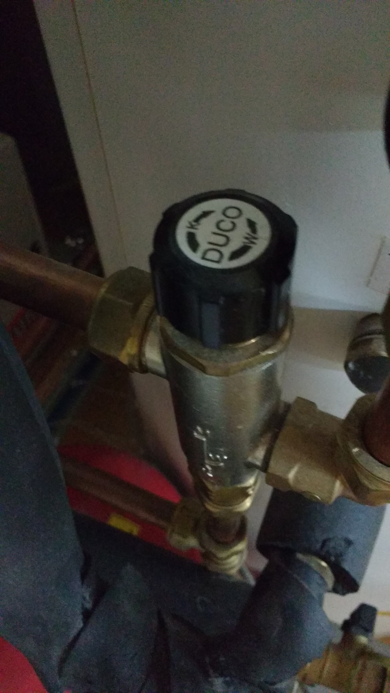

fabstar81 schreef op dinsdag 16 augustus 2016 @ 10:20:
ik snap de reden waarom je het zou willen.
maar waarmee meng je dan de retour die door de boiler is gegaan terug?
Je mengt de retour met de retour :+
Dus retour komt naar je zolder toe (meestal), en dan splits je hem af. Een gaat door de zonneboiler heen en naar mengventiel. De ander rechtstreeks naar mengventiel, dus niet bijverwarmd.
Duco heeft mengventielen met grotere aansluitingen.
ikzelf heb de afhankelijkheid van de retour door de ZB zo modulerend mogelijk ingesteld met een eigen regeling. ik kijk of de ZB minimaal 5 graden hoger is dan de retour, zo ja, dan erdoorheen.
Wat je hier omschrijft kun je nog steeds doen, maar is eigenlijk aan de onderkant qua temperatuur van het vat. Mengventiel is meer een "bescherming" aan bovenkant, dat je niet te veel onttrekt.
Ampera-e (60kWh) -> (66kWh)
Elektrische camper (80kWh)

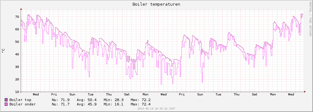

Na de afgelopen weken met veel wolken en weinig zon, vandaag eindelijk (voor het eerst) de 70 graden barriere doorbroken!! Bovenin is het nu 72 graden.
  • fabstar81
  • Laatst online: 16-10 10:44
o, die heb ik toch al een paar keer gezien deze zomer...
făbŞŤĄŘ - Mijn PC
  • Rhaelak
  • Laatst online: 18-08-2023
Gisteren tikte onderkant boiler weer de prachtige 90.0 °C aan. Dat zal vandaag ook wel het geval zijn met deze hoeveelheid zonuren vandaag.
  • Appie Heijn
  • Laatst online: 18-11 07:51
Hier vandaag van 28 naar 65 graden en still counting ;)
  • Daannn1987
  • Laatst online: 13-11 09:59
Hier vandaag van 50 naar 90 graden (tevens max ;) )

jerh schreef op woensdag 17 augustus 2016 @ 21:22:
Ja, dat is leuk om te zien. Hier vandaag 800 liter boiler opgewarmd van 50 graden naar 74 graden. Je voelt de warmte in de ruimte......
Is toch anders dan pv panelen, maar die deden het ook goed vandaag :*)
dat is een aardige sloot water! met die grijze weken van afgelopen weken, hoe lang buffer je daar je warmte in? en is het CV water of SWW?

Luiaard schreef op woensdag 17 augustus 2016 @ 17:12:
Ik heb mijn ZB spullen al een tijd liggen, maar door omstandigheden nog steeds niet geïnstalleerd. Ik wil nu verder gaan. Hiervoor heb ik wat praktische vragen. Dit heeft vooral met leidingwerk te maken. Ik hoop dat de mensen die hier al veel zelf geïnstalleerd hebben mij hiermee vooruit kunnen helpen. Ik ben technisch genoeg, het is alleen wel een crime om uit te vissen welke spullen en koppelingen ik allemaal nodig heb. Ik heb destijds alle onderdelen los gekocht her en der. Vlakke plaatcollectoren, pompstation en voorraadvat.
Voor de collectoren naar de pomp heb ik geïsoleerde rvs ribbelbuis (DN20). Op de pomp echter zitten knelfittingen voor 22mm. Kan ik hier het beste een paar korte stukjes 22mm buis gebruiken met verloopjes naar 1 duims buitendraad? Zoja, koper en solderen gezien het de hete kant betreft?
Ik heb het bij ons niet zelf geïnstalleerd maar wel bovenop de lip van de installateur gezeten (nieuwsgierig). Hij gebruikte inderdaad verloopstukken maar soldeerde dit niet maar gebruikte hennep als pakking in combinatie met een zwarte vloeibare pakking speciaal voor solar systemen. Een soort teer. Vlekt enorm.
Overigens heeft locktite nu ook een vloeibare pakking op de markt gebracht speciaal voor solar toepassingen. Bestand tot ruim 200°C.
Dan van pompstation naar vat, ik had oorspronkelijk gedacht om hiervoor ook de ribbelbuis te nemen (ik heb genoeg). Dit ziet er natuurlijk wel minder strak uit. Je ziet toch vaak vaste buizen. Is daar de voorkeur voor? Zoja kan ik hiervoor CV buis (verzinkt staal) gebruiken of toch beter koper?
Dat is hier met koperen buis gedaan. En geïsoleerd met hoge temperatuur isolatie.
Van het buffervat heb ik nog een extra spiraal die ik wil gebruiken om mijn WP bij te kunnen laten springen. Ik wil flexibele meerlagenbuis gebruiken, maar ook hier weer de vraag of het beter/mooier is het in het zicht liggende deel in vaste buis te doen. Gezien de temperaturen denk ik dat ik hier wel stalen CV-buis kan gebruiken met dan later een overgang naar de flexibele leidingen. Hier moet ook de driewegklep tussen.
Voor het sanitaire koud en warm water moet ik natuurlijk koper of meerlagenbuis gebruiken. Ook hier weer waarschijnlijk de voorkeur voor een deel koper vast om het strak tegen de muur te zetten i.v.m. inlaatcombinatie en mengventiel. Nu moet ik zeggen dat alles op de vliering staat waar je normaalgesproken weinig komt, maar toch wil ik het liefst wel zo netjes mogelijk afwerken.
Ik zou voor al het zicht werk koperen buis gebruiken, dat is hier ook gedaan en dat is gewoon strak. Die ribbelbuis met isolatie is gewoon lelijk.

fabstar81 schreef op donderdag 18 augustus 2016 @ 08:11:
hygiene boiler, cv water dus.
boiler laatste 30 dagen
De spikes naar 20 graden zijn meetfouten, aan mijn pi hangen te veel sensoren.....

Tijdens deze zonnige dagen komt het volgende issue weer naar voren:
Het lijkt erop dat het warm water uit de kraan heter is dan de 60C die de CV ketel maximaal zou moeten kunnen leveren.
Het water in de zonneboiler is dan >80C en zou moeten worden gemixt in een mengventiel dat net na de zonneboiler zit naar een veiligere temperatuur (60C?).
Ik heb al eens aan de knop op het megnventiel gedraaid maar hoe ik hem ook draai, het tapwater blijft altijd gloepers heet terwijl de CV niet aanslaat.
De aansluitingen van het mengventiel zitten goed (linkboven is de uitgang warm water richting CV en rest huis, rechts komt het warme water binnen vanaf de zonneboiler en vanaf de onderkant komt het koude leidingwater binnen.
Kan zo'n mengventiel kapot zijn/gaan? Kan ik dat controleren?
Hoe stel ik dat mengventiel in op een zo koud mogelijke tapwatertemperatuur?
Mengventiel
Mengventiel-knop

Leader98 schreef op zondag 28 augustus 2016 @ 11:05:
Ja, dan kan kapot en controleren is erg lastig.
- Kan je de waterstroom door de zonneboiler afzonderlijk afsluiten? Zo ja, probeer dat dan eens, en controleer of de druk van het warme water nog het zelfde is.
- Je weet zeker dat de cv-ketel ook niet aanspringt tijdens het watergebruik?
- Heb je een thermostaatkraan bij de douche/bad? Zo ja, die willen nog wel eens kapot gaan of onder de kalk zitten waardoor die niet goed meer werkt.
Rechtsom draaien. Kijk maar naar de knop, want de pijl met K(oud) staat naar rechts toe.

  • Leader98
  • Laatst online: 18-11 17:51
Onbekend schreef op zondag 28 augustus 2016 @ 12:42:
Ik heb de kraan nu volledig rechtsom gedraaid.
Nu even wachten op zon om de boiler op 80C te krijgen.
Kan testen met de CV uit en via verschillende kranen.
Heb alleen geen thermometer beschikbaar maar als ik de DUCO documentatie online lees zou het tapwater zo max 35C zijn, dus dat zou met voorzichtig voelen wel na te gaan zijn.

Grappig, ik heb net met het installeren van mijn installatie het zelfde gehad. De ketel kreeg 73 graden voor zijn kiezen. Ik heb het mee geleverde terugslag klepje eruit gehaald.
Het is nu over dus het lijkt dat koud niet mee gemengd werd.
Geen idee of je hier iets aan hebt maar het heeft mij dus geholpen

Leader98 schreef op zondag 28 augustus 2016 @ 12:55:
Mengventiel is defect want het 80C water gaat direct naar de kraan (mengventiel op koudste stand en de CV uit door de stekker eruit te halen).
Nieuwe bestellen en erin zetten.

- Hoe meer oppervlak aan collectoren hoe groter het verlies.
In de winter winnen vaccuum-heatpipes (betere isolatie) het van vlakke plaat collectoren.
Meer energie opname betekend een hogere eind temperatuur. Zeker als de collectoren in serie staan.
Ik heb 120 heatpipes in serie staan en haal vaak, ook in de winter, de 85 gaden in een 210L boiler.
Normale verhouding is 1 heatpipe per 10L boiler. (30 heatpipes =~ 4m2) Als je deze verhouding lager maakt naar 1 op 5L of 1 op 2L zal de temperatuur bij lager energie aanbod hoger uitkomen.
Ik moet nu in de zomer ( zelfs na het opwarmen van mijn 1000L buffervat naar 85 graden) een teveel aan warmte affakkelen via een oude airco radiator met fan.

dat klinkt goed, ik heb 160 + 400 liter en 60 (oost) + 30 (west) pipes liggen, dat moet in de winter dus ook wel wat meer kunnen doen dan 40 graden als ik jouw resultaten zie.
tenminste, 210 liter en 120 pipes is 1.75 liter per pipe, 90 op 160 is 1.77.
mosredna fo
5.7 pipes per 10 liter tegen 5.6
:9
ik heb tot nu toe met nog wat lucht in het systeem :( toch al 72 (16) en 55 (400) gehaald, dit was de eerste volle dag dat er niet aan gewerkt werd.

Ik heb de max temperatuur nu op 85 graden staan .... meer buffer capaciteit in dezelfde boiler,
wanneer ik dat doe komt de grote boiler nu niet op temperatuur. op zich niet zo'n probleem maar omdat ik alleen de basis isolatie op de boiler heb verlies ik 15 graden over de nacht. ik ga hier nog mee bezig, onder andere de buisisolatie van het solar circuit voor mekaar maken en een houten bak maken om de boilers heen zodat die gevuld kan worden met piepschuim en/of steenwol.
er ligt al wat piepschuim omheen wat ervoor zorgde dat hij van 66 naar 58 zakte, een stukje beter.
de grote zakte van 55 naar 51, vandaar dat ik dan liever de kleine boiler op een iets lagere temp zet. hoog genoeg om om 0800 al te kunnen douchen zonder ketel, laag genoeg om niet veel warmte te verliezen.
