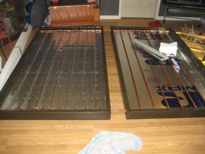

Het idee is nu om de negen vlakkeplaat collectors maar zelf te maken met 6 risers, maat is een beetje problematisch met 1,45x99 cm ivm met mansarde kap en velux dakramen als 3e rij symmetrisch onder 2x 11 PV stramien

Ik heb nog geen exacte cijfers voor, ik bouw voor exacte maatvoering eerst één collector en een contour mal omdat ik een zo waterdicht mogelijk vlak wil van PV en collectors moeten op millimeter nauwkeurig aansluiten en aan die kan ik dan ook aan meten in het najaar

Valt wel mee, er is heel veel over dat zelf maken op I-net te vinden bijv hier, het is voor mij meer om praktische reden.
Was begonnen met zoeken naar 120cm heat-pipes, maar dan zie je mijn rode dakpannen erdoor en had geen zin in een discussie als met de 2,5kWp PV schans op het platdak (uitbouw) die binnen de ruimte van 15 graden van de dakrand zou moeten blijven buiten de vergunning vrij regels van het ministerie.
Zou om zicht gaan, maar vanaf ca 60-90m afstand vanaf de openbare weg kan je nog een A4 op dat plat dak zien liggen, de 2,5kWp PV verliest wel ca 10-11% t.o.v. de andere 2,3kWp 30 graden systeem die buiten het zicht ligt van de openbare weg. (met 30 graden konden alle in potrait wat mooier uit ziet, nu liggen 3 van 13 landschap voor 7cm te weinig ruimte)
Met een sluitend vlak van windveer tot windveer is geen rood van een dakpan meer te bekennenen voor nokpannen heb ik ook nog wel een idee, anders verf ik ze precies half zwart
