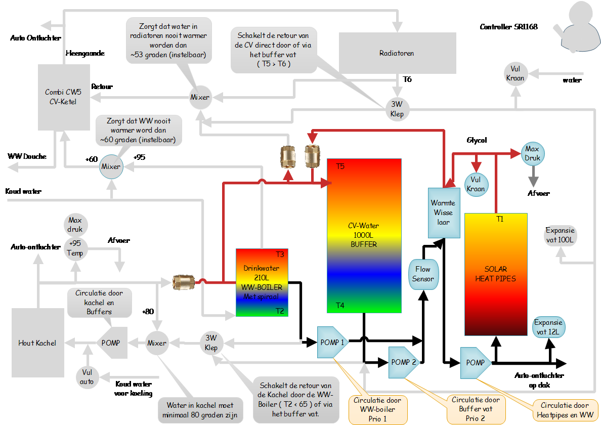

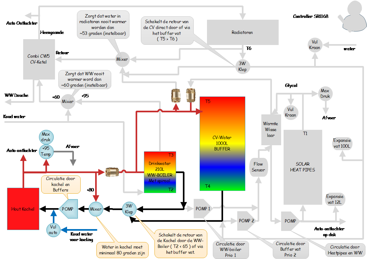

WoudseHoeve schreef op vrijdag 21 juni 2013 @ 17:13:
Zoals beloofd de verschillende circuits uitgelicht:
Ik heb de begrenzing gelegd bij de terugslag kleppen ....
Solar:
CV:
Hout Kachel:
Heb er even snel overheen gekeken en er vielen mij een paar dingen vrij snel op.
1. Vullen en overstorten op volledig CV-systeem.
Dit heeft als nadeel dat je vrij snel veel roest en ellende in je CV-systeem krijgt. Dit doordat er lucht in je water blijft zitten en niet "dood" gaat. Ik heb dit systeem al eens vaker gezien, maar daar hadden ze er een warmtewisselaar tussen gezet om dit probleem te voorkomen. Persoonlijk zou ik kijken naar een leegkook systeem.
2. Voor het opwarmen van tapwater via je collector maak je een tussenstap: collectorwater>CV-water>Tapwater. Je zult zien dat door de extra stap je aardig wat temperatuurverschil moet hebben tussen de temperatuur van het collectorwater en tapwater. Bij weinig afname zal dit geen groot probleem zijn, bij een vrij grote afname echter wel.
3. Ik weet niet als je het ergens hebt staan, maar zorg ervoor dat je de snelheid van de CV-pompen goed kan regelen, zodat je maximale temperatuur kan halen in de bovenkant van de boilers.
4. Ik zie het voordeel niet van de CV-mixer. Schrap die en leg het CV-buffervat parallel aan de ketel Je hebt dan weliswaar een extra CV-pomp nodig, maar je bent veel flexibeler.
5. Hou er trouwens rekening mee dat een keer eens geen koudwater leidingdruk hebt, terwijl je staat te stoken. Oftewel overstort zeer groot dimensioneren(volg richtlijnen!) en dat de uitgang ervan veilig kan afblazen, Hou rekening met stoom! (Kans is klein, maar als het fout gaat is de kans groot dat je kamer vol met oververhitte stoom komt te staan.)
[ Voor 20% gewijzigd door FireWood op 29-06-2013 23:31 ]

FireWood schreef op zaterdag 29 juni 2013 @ 23:04:
1) het vullen on overstorten is een nood functie, komt nor maal nooi tin actie. Ik houd de retour temperatuur goed in de gaten ..... Desalnietttemin zou een warmte wisselaar met een gescheiden houtkachel en Cv circuit beter zijn....
2) In de collector zit geen water maar glycol, omdat het niet kan bevriezen. De warmte wisselaar is dus noodzaak om vermenging met water te voorkomen alsook de warmtewisselaar in de boiler. De Dellta-T PWM pomp regeling zorgt voor een efficiente overdracht van de warmte.
3) Zie 2)
4) Die mixer voorkomt dat ik veel te warm ( max 95 graden) door mijn radiatoren stuur. De regeling met de klep tussen de retour en sensoren op de retour en bovenzijde buffer vat zorgen voor een goed geregeld systeem. Ik hoef niet fexibel te zijn, het moet gewoon altijd goed werken zonder dat ik er naar moet kijken of controles moet uitvoeren.
5) 1L water geeft 1600 L stoom. De afblaas veiligheid gaat direct naar buiten, heb er voor gekozen niet het riool in. De riool pijp heeft denk ik moeite met 100 graden water en zeker met stoom (in de wc weer omhoog ???? auw, oeps). (tweaker mode:) Ik zo natuurlijk een pijpje naar de verbrandings kamer kunnen laten lopen waar de 100 graden water dan door gaat, stoom gaat de schoorsteen uit en het vuur gaat vrij vlot uit .... dont try this at home ....(tweaker mode uit)
@MeTooPV : Vaak zit het al in de combi ketel waardoor het water uit de zonne boiler loopt. Ik zou hem zelf nooit weg laten! Je hebt nu eenmaal de mogelijkheid van 95 graden water in je boiler en dus uit de kraan. Dat is zeer gevaarlijk.
@blissard & MeTooPV Bedankt voor de zorgen, heb ze zelf eerst ook gehad, de kettingen zijn idd backup (if all else fails). De muur wordt beide richtingen in gesteund (stal kant en huis kant). Ik let trouwens altijd op scheuren en vervorming.
@dre: Omdat het KAN en LEUK is :) Maar ook de combinatie met de hout kachel ( daar was het mee begonnen en toen kwam er : maar als ik dat in het voorjaar en najaar met een zonneboiler kan aanvullen ... )
Met deze combinatie moet ik instaat zijn gas gebruik voor warmwater en verwarming) volledig te vermijden behalve in uitzonderings situaties (en kook gas)
Ik denk trouwens niet dat PV in combinatie met een 50 liter boiler goedkoper is. Als ik klaar ben zal ik daar eens aan rekenen ..... in de winter .... Maar ik moet toegeven : wel een stuk simpeler ......
~40kWp,2xSE7k,Victron 3xMPII48/10kVA+Mppt450(200/100), 135kWh Docan LFP, 25kW houtkachel, 120 Heatpipes+1210L, linkedin

WoudseHoeve schreef op zondag 30 juni 2013 @ 21:16:
3) Zie 2)
Ik snap de voordelen van je regeling. Scheelt je namelijk een extra warmtewisselaar, nadeel is een iets moeizamer warmtetransport. Inregelen van PWM pompen is niet het makkelijkste maar is te doen, kost alleen veel geduld.
Het kan wel, regelt zo meteen alleen wat lastiger met de ketel. Ketels vinden een hogere retourtemperatuur namelijk vaak niet fijn en gaan dan vaak in storing. Bij tapwater kan dit meestal wel, maar CV-zijdig is bijna altijd problematischer.
Ik maak me nu een stuk minder ongerust :)
In ieder geval ben je iemand die er goed over nagedacht heeft. Persoonlijk zal ik het iets anders ontwerpen, zodat het systeem makkelijker te regelen valt en zodat het systeem iets beter benut kan worden. Maar dat systeem heeft dan wel als nadeel dat er meer componenten nodig zijn.
* FireWood is eerst eens bezig met isolatie, voordat ik begin met warmteopwek.

FireWood schreef op zondag 30 juni 2013 @ 21:44:
De regels lus is een P regeling met een vaste regel karakteristiek ( 1graad = 10% pomp vermogen, de delta-T is standaard 8 graden.) Je kan de delta-T en hoeveel graad 10% pomp vermogen oplevert instellen. mkleinman gebruikt ook dezelfde regel unit (SR1168) en was er zeer tevreden over, de opbrengst werd een stuk hoger.
Het kan wel, regelt zo meteen alleen wat lastiger met de ketel. Ketels vinden een hogere retour temperatuur namelijk vaak niet fijn en gaan dan vaak in storing. Bij tapwater kan dit meestal wel, maar CV-zijdig is bijna altijd problematischer.
CV ketels tegenwoordig hebben er helemaal geen probleem mee dat de retour een hogere temperatuur heeft als de aanvoer, ik heb dat bij Nefit en Remeha expliciet nagevraagd. Nefit gaf zelfs een schema voor het aansluiten. De handleiding bevestigde het ook.
Voor het tapwater heeft Nefit een extra sensor (solar sensor) die de temperatuur van het instromende tap water meet, en warmt alleen bij indien nodig. De Remeha heeft een instelling dat het inschakelen van de ketel vertraagd wordt zodat hij ken bepalen of de aanvoer tap water voldoende temperatuur heeft.
Ik hoef hier verder niets voor in te stellen of af te regelen (op de mixer na)
Ik had het hergebruik van de bestaande tapwater boiler als doelstelling, hierdoor is een iets anders schema ontstaan als mogelijk optimaal. Maar ik hoef geen "makkelijker te regelen" systeem, het moet intrinsiek gewoon doen wat het moet doen. Middels de logging zal ik zeker controleren en in de gaten houden of het systeem goed werkt.

Eigenlijk geen water warmen maar thermische olie, waar je dan stoom van kan maken waar je dan stroom van kan maken met een turbine ....... Voordeel is wel dat olie lichter is als water.....
Gas blijft ik lekker op koken .....

Wat bedoel je hiermee?
Ik dacht ook dat stagnatie niet erg is.
De hele zomer zit ik met een 75% overschot aan warmte, dat stagneren wordt wel erg structureel.
Met 120 heatpipes warmte genereren zal de glycol gaan koken of overdruk afblazen ?
Slecht voor de glycol ?

Wicu buis weet ik niet, de isolatie buiten kan hoge temperaturen aan.
Als ik het goed begrijp moet ik de juist "koel" floeistof hebben, een die tegen hoge temperaturen kan.
Gaat het dan niet koken ?
Als ik de koeling er uit laat lopen zal misschien de isolatie van de manifolds slechter worden ?
( heb er aan gedacht een "shortcut" te maken zodat je in de zomer 75% leeg kan laten lopen)
Het gaat inderdaad over veel vermogen, Ik denk dat ik de warmte in de grote buffer in de zomer vrijwel niet aanspreek. Dus ben ik met 120 heatpipes 210L tapwater aan het warmen ..... het vermogen wat over is zal zeker een 10 kW kunnen zijn en inderdaad de hele nacht door blijven koelen ..... dat is dan wel een speciale koperen convector...
Warmwater pijpen trekken naar de wasmachine en naar de vaatwasser.....
Of door mijn hout kachel laten lopen, de warmte gaat dan door de rookgas afvoer naar buiten ?
Of door de cv-ketel laten rond stromen, daar zit een 30Kw warmte wisselaar in, alleen proberen er voldoende lucht door te krijgen, er zit een ventilator in .......
Een oude buiten unit van een Airco ?
P.S. Net mijn oude houtkacheltje op marktplaats gezet, het wordt zomer....
