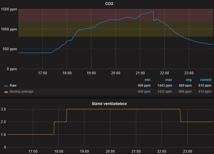

MH-Z19 sensor aan een ESP8266 en je bent voor ~€22 klaar!null schreef op woensdag 5 april 2017 @ 08:20:
Ook CO2 sturing is mooi, maar dat is wel erg duur
Werkt prima hier, op de ESP8266 draait ESPEasy om de sensor uit te lezen. ESPEasy stuurt de waardes over MQTT naar Home Assistant en die stuurt met een aantal rules de Itho Ecofan aan (draadloos)
Dit was gistermiddag/avond met wat visite in huis:
