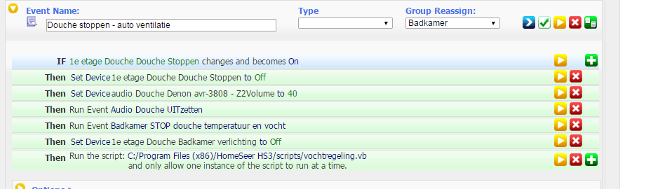

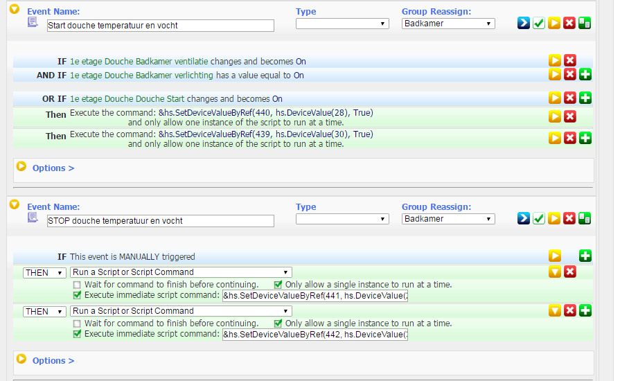

Misschien als inspiratie voor andere.
Ben vandaag even bezig geweest met het verbeteren van vocht huishouding van de badkamer.
Oorspronkelijk was dat beperkt tussen de keuze 10minuten naloop of 30minuten.
Nu met wat meer "intelligentie" :P

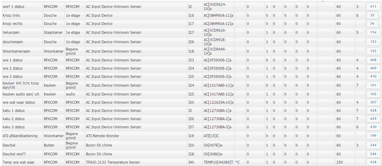

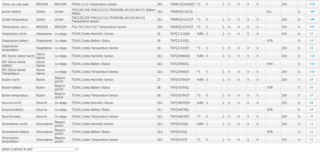

Ik registreer de waardes van mijn temperatuur sensor in hele graden naar de tijdelijke variabelen.
Als eerste moeten deze natuurlijke gevuld worden. Hiervoor heb ik gekozen voor direct scriptcommando ipv een 'heel' script te maken en weer als losse file op te slaan:
Vars vullen
Ja ondanks een paar kleine gaten in mijn devices lijst zit ik nu al op 442 :P, elk sensor met batterij, temperatuur en vocht word als 3 devices aangemaakt)
Na het douche druk ik altijd via tablet op het overloop het stoppen douche knopje. Dit zorgt voor het onderstaande:
douche stoppen

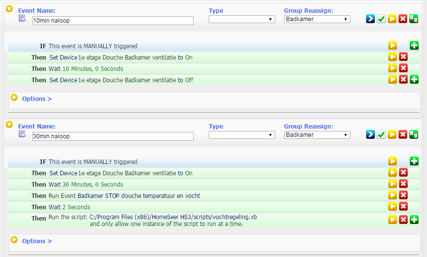

Dmv van vochtregeling script word er bepaald of na loop van 10 of 30 minuten nodig is.
Deze events zien er dus als volgt uit:
na loop events
En het vochtregeling script is als volgt

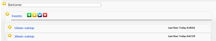

En in het devices overview heb ik de nieuwe virtuele devices ook nog even netjes in een groepje gezet
devices overview

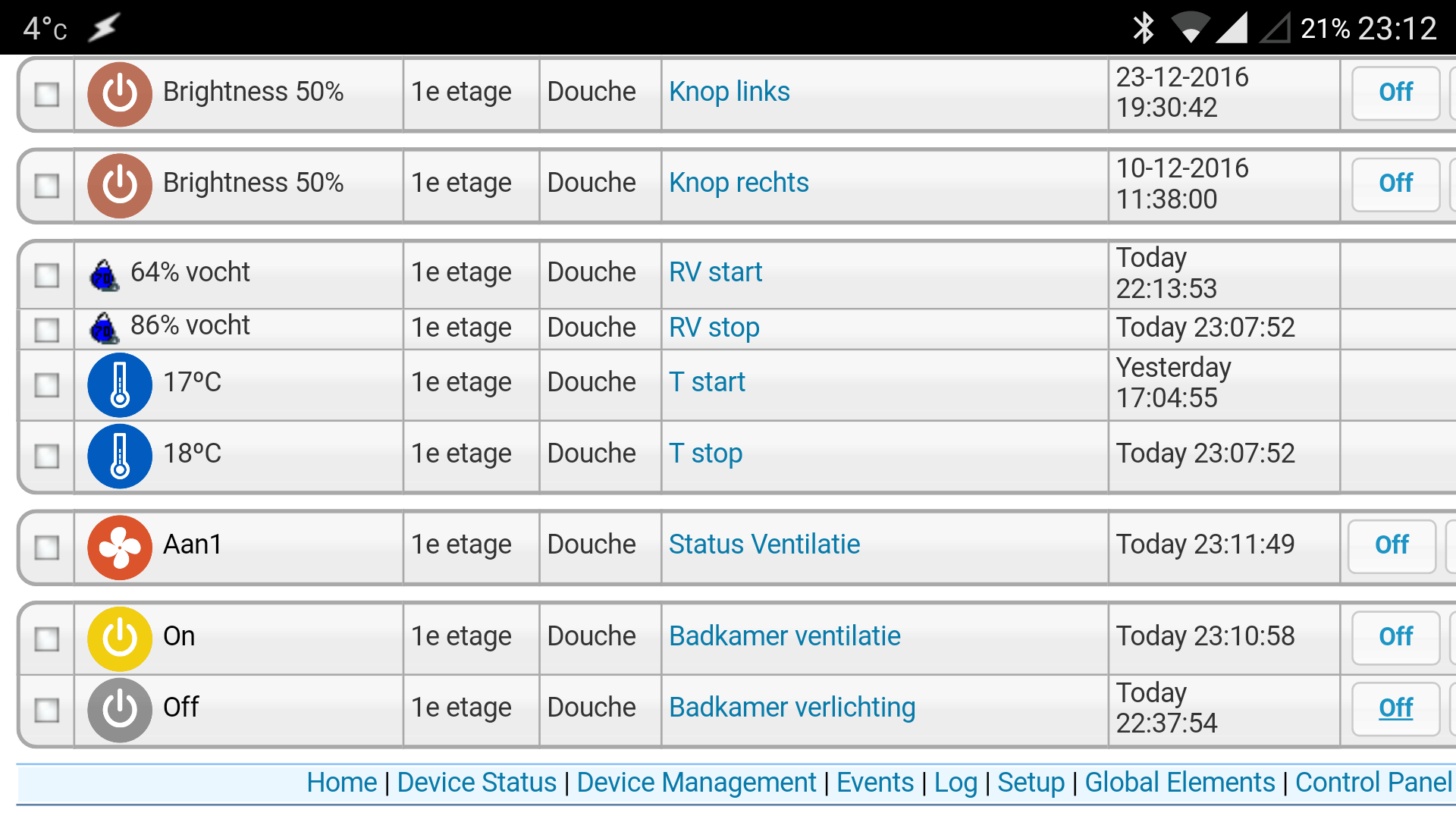

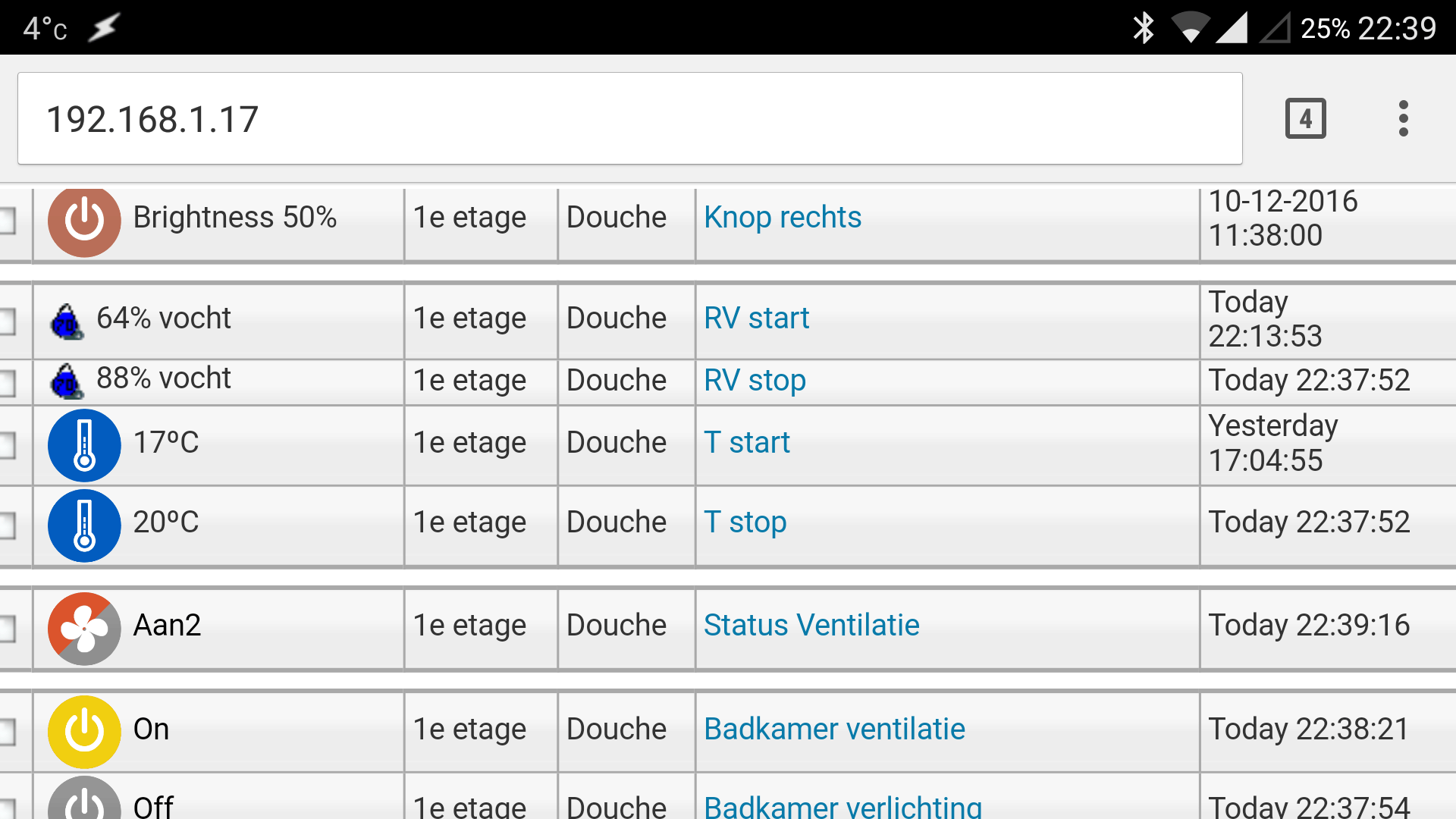

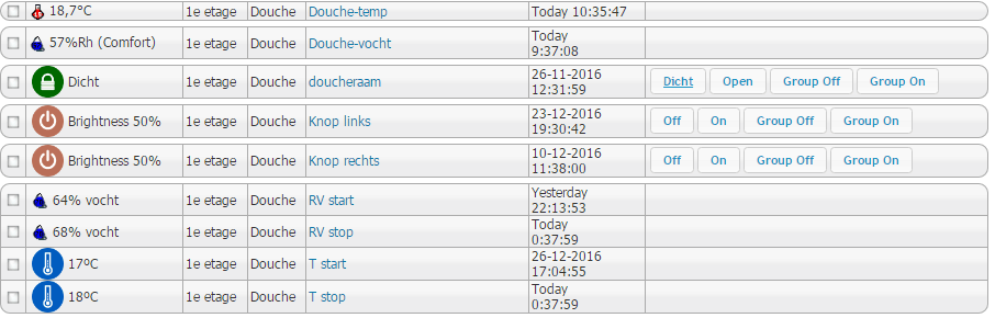

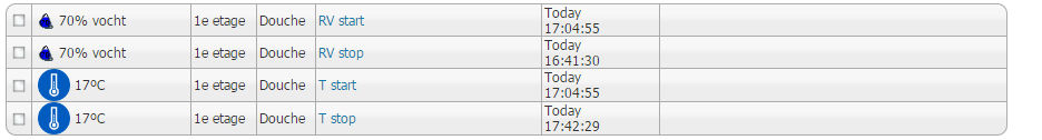

Gisterenavond even goede test gedaan met nieuwe vocht script
Auto vocht 1
Zoals je kunt zien is niet alleen de temperatuur met 3 graden opgelopen tov het starten met douchen maar ook vocht met 24%
Bij 17 graden is 100% RV ongeveer 14.5gr /M3 dus hier zou dat op z'n 8,7/M3 zijn bij de start
Bij 20 graden is 100% RV ongeveer 17.5gr /M3 dus hier zou dat op z'n 15.4/M3 zijn bij het stoppen met douche.
Dus bijna een verdubbeling! Normaal gesproken deed ik na het stoppen van het douche een naloop van 30minuten starten. Dus ook na 30 minuten even de waardes bekeken:

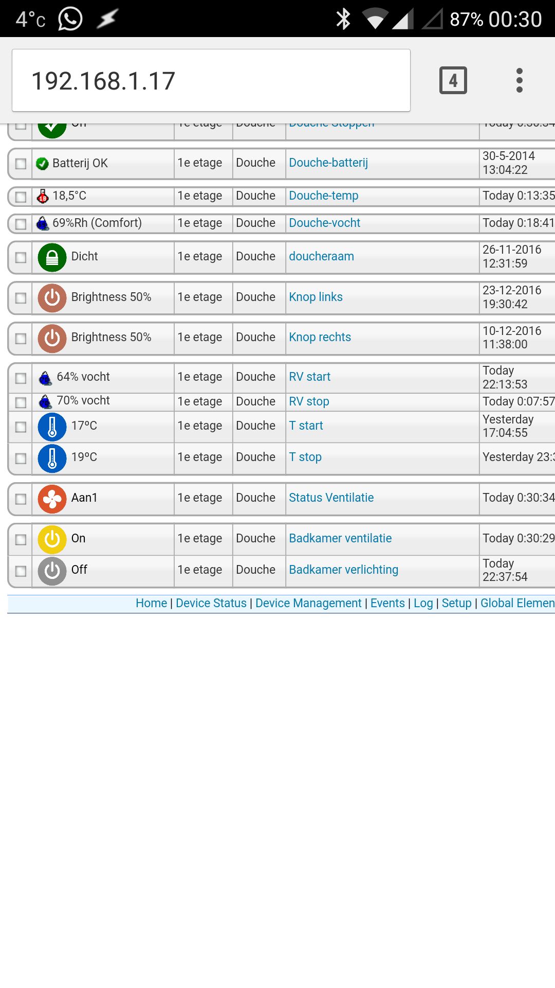

Auto vocht 2
Wat blijkt, de temperatuur is weer bijna zoals bij de start, 18C nu maar RV zit nu nog op 86% = ~12.9gr/M3
Nog steeds veel maar al wel aardig gezakt.
Half uur later weer even screenshot gemaakt:
Auto vocht 3
Dit was de laatste keer dat script het nodig vond om de half uur naloop te starten want de keer erna was de temperatuur en vocht wel binnen de marges.
Want zoals je in het volgende screenshot kunt zien was het aan het einde binnen de 5% verschil en temperatuur ook binnen 1 graden.
auto vocht 4
En op dit moment netjes onder de 60%
Dubbelcheck bij mijn events bevestigen ook wat ik aan de tijd/datum stempel bij de RV stop ziet.
auto vocht 5
Al met al is mijn conclusie dat de half uur naloop in ieder geval hier niet voldoende is geweest en dat mijn script eigenlijk in 1 keer wel goed lijkt te lopen 8)

Hier lijstje van input devices die mijn RFXcom ziet:
HomeSeer
rfx2rfx1
1 z'n TX-320 word hier gezien als 3 apparaten terwijl dat natuurlijk maar 1 zender is ;)
Dus het lijstje is wel iets vertekend maar het zijn genoeg sensoren van mij thuis maar ook uit de buurt welke ik ontvang.
Het is dat ik het te duur vind om als test te doen maar soms twijfel ik wel eens om een Rfx-Lan aan te schaffen om zo wat makkelijker extra ontvangers kan uitrollen ;)

The-Source schreef op woensdag 28 december 2016 @ 11:00:
Dit is de standaard webinterface van homeseer. Deze is overigens ook naar wens aan te passen ook al wordt dat standaard niet echt gedaan.
Elke devices kun je overigens heel makkelijk van andere plaatjes voorzien maar ook dat vind ik nog steeds niet de echt kracht :P die zit voor mijn bij de HsTouch designer waarmee je complete interface voor telefoon/ tablet kunt maken voor de bediening. Heb hier regelmatig ook plaatjes van gepost...
Thanks voor de info. Is dus echt een gekocht product :) En zo ver ben ik nog niet, eerst verder uitvinden wat ik wil, hoe ik het wil en daarna de echte oplossing aanschaffen/uitrollen.

The-Source schreef op woensdag 28 december 2016 @ 11:38:
Nou zelfs binnen de 433MHz zijn er afspraken over de verzend frequentie en daarnaast word zover ik weet elk bericht 2x verstuurd met een korte interval tussen de 2. Dit juist om er voor te zorgen dat je bericht aan komt (ook al is daar geen controle op). De unit stuurt alleen bij wijziging en dat is niet bij elke % RV verandering want als deze hard stijgt dan stuurt deze toch maar 1x per minuut zijn waarde door. (tijd spannen van 1 minuut is ongeveer want heb dat nooit gemeten).
Het is dus niet dat deze continu de 433Mhz band zit vol te spugen met data ;) Zag trouwens dat de batterij bij mij in de badkamer er al minimaal 1.5 jaar inzit en nog steeds goed is ;)
HomeSeer
[afbeelding][afbeelding]
Thanks, heb een Cresta TX-320 besteld en ga 'm proberen in combinatie met m'n Homey.
