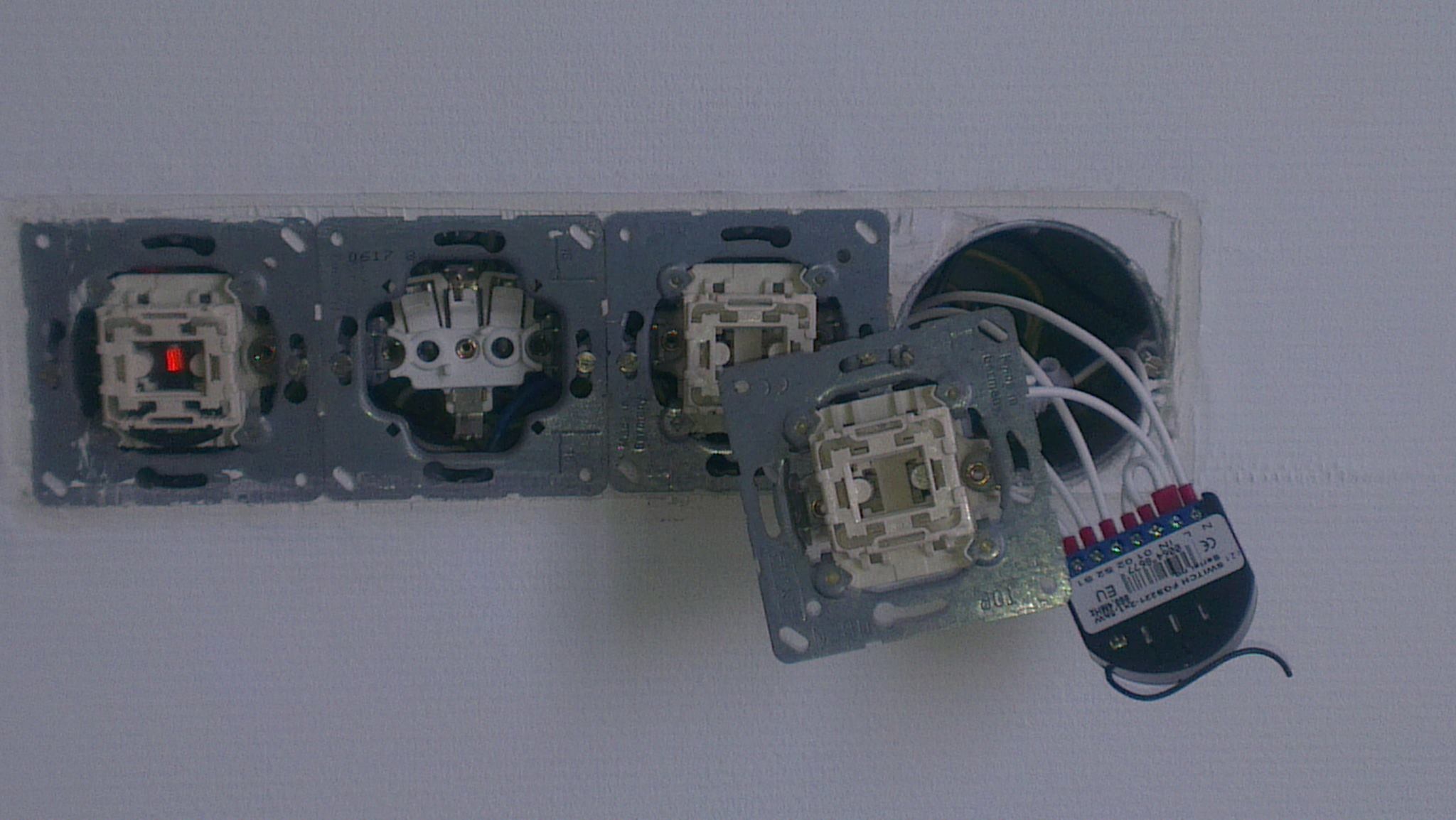

Wat je ook kunt doen en dat is wat ik gedaan heb; je neemt een Fibaro inbouwdimmers FIB_FGD-211 of FIB_FGD-212, deze hebben naast de S1 ingang voor een impulsdrukker ook nog een S2 ingang. Op beide ingangen kan je scenes starten door enkel, dubbel of triple te drukken. Je kunt dus met slechts 1 dimmer module icm met 2 impulsdrukkers, 6 verschillende scenes starten! En natuurlijk de dimmermodule gebruiken voor een lichtpunt die dan ook dimbaar is met de impulsdrukker, door deze in gedrukt te houden.

Heeft iemand enig idee waar je de flexibele kabeltjes met "connectors" aan de uiteinden uit deze video vandaan kan halen:
YouTube: FIBARO Relay Switch 2x1,5kW Installation
Die inbouw dingen zijn namelijk zo'n drama om in te bouwen, dit zou het wel wat makkelijker maken.
  • Fire69
  • Laatst online: 12:37
Die moet je zelf maken denk ik.
Die 'connectors' (ben de naam effe kwijt) knijp je er dan zelf op, nadat je de draad op de gewenste lengte hebt gemaakt.
  • CyBeRSPiN
  • Laatst online: 14:46
Kabelschoenen zijn dat (zelf nooit gebruikt icm inbouwmodules).. Het is sowieso een gepriegel en geprop in zo'n inbouwdoos.
[ Voor 19% gewijzigd door CyBeRSPiN op 13-01-2017 10:50 ]
  • wmn79
  • Laatst online: 14:30
SiErRa schreef op vrijdag 13 januari 2017 @ 10:00:
Ze worden ook wel adereindhulzen genoemd volgens mij, zoals hier bijvoorbeeld.
[ Voor 16% gewijzigd door wmn79 op 13-01-2017 10:55 ]
  • deWit
  • Laatst online: 07:49
deWit
Niet goed, geld toch kwijt!
Correct, maar die hebben alleen maar meerwaarde als je flexibele draad met zachte kern gebruikt. Overigens hoef je met de wago klemmen die in het filmpje gebruikt worden ook geen adereindhulzen te gebruiken. Hebben eigenlijk alleen maar meerwaarde als je flexible draad in een schroefterminal wil vastzetten, om te voorkomen dat je het geheel plat drukt en er geen goede verbinding zou ontstaan.
  • ET19611
  • Laatst online: 23-01-2023
Ze heten idd adereindhulsjes.
Ik gebruik ze zelf ook om de inbouwmodules netjes en gemakkelijk in te bouwen.
De aders (soepel 0,75-1,0 mm2) op lengte knippen, uiteinden afstrippen en adereindhulsje opknijpen.
adereindhuls
Dat spul kun je op AliExpress wel voordelig kopen.
Adereindhulzen. De tang heb ik hier in NL bestel (had hem al eerder nodig voor adereindhulzen die ik al in huis had).
De adereindhulzen heb ik even met een mesje op lopen krabben, er komt netjes koperkleur tevoorschijn. Vertind koperen hulsjes dus :)
[ Voor 33% gewijzigd door ThinkPad op 13-01-2017 13:25 ]

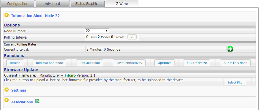

Ik zag zojuist toen ik wou controleren of ik firmware kon uploaden dat er een nieuwe optie binnen het zwave gedeelte is gekomen.
routes
Kan nu klaarblijkelijk zelf bepalen welke route het moet gaan volgen. Maar zoals je kunt zien is dat niet echt nodig aangezien bijna alles wel rechstreeks met de controller kan communiceren :D
Maar toen ik even de specs van een fibaro erbij ging pakken heb ik wel de keuze mogelijkheid om firmware te verzenden. Of dit alles geaccepteerd word weet ik niet aangezien ik het nooit heb getest. Heb ook geen klachten en dan gaat er een oud spreekwoord op: "if it ain't broke don't fix it"
firmware upload fibaro
Taal fouten inbegrepen ;)
