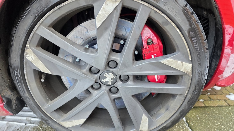

Hier is het tijd voor de eerste stap aan groot onderhoud voor de 308 GTI270 om hem weer fris te krijgen.
Bestelling staat nu uit bij Ben van Godspeed:
- Bolted 2-piece 380mm front discs/G-hook
- EBC Yellowstuff pads
- Stainless steel brake pistons
- Alcon seal kit
- Braided brake hoses
Remmen aan de voorkant weer helemaal vers dan en preventief rebuild van de klauwen/zuigers om het probleem met vast gerotte remzuigers op te lossen bij deze Alcon klauwen.
Kost wat maar heb je ook wat...
Gaat er volgende maand onder bij Carrec als ik de spullen binnen heb.
Waarschijnlijk in maart/april nieuwe multiriem met alle poulies en spanners (tenzij hij eerder knapt :X ) en een Piper non-res RVS catback.
Van de zomer gaat hij wellicht in bad voor een respray van de gehele rode voorkant :7

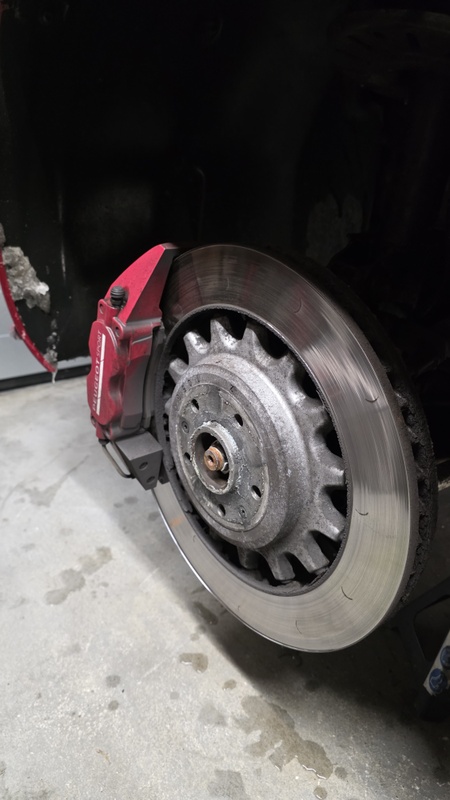

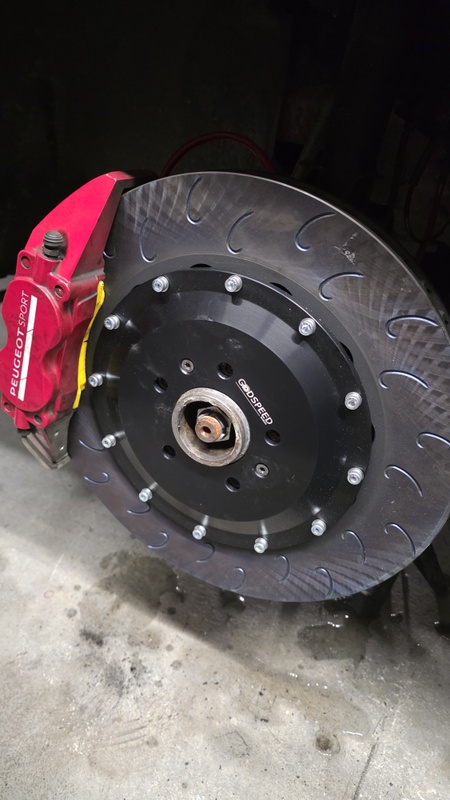

  • Csotranme
  • Laatst online: 11-11 01:16
Het kerstcadeau voor mezelf ook netjes optijd binnen voor de 308 GTI270 8) *O*
- Godspeed 380mm 2-piece bolted discs (deze dingen zijn echt achterlijk groot... :o )

Vandaag de remmerij van de 308 GTI270 vervangen en gereviseerd oOo .
Originele schijven en blokken waren toch echt wel op...
Afbeeldingslocatie: https://tweakers.net/i/e1BFTlGjbbdUPHD-_7O98mkT0EY=/x800/filters:strip_icc():strip_exif()/f/image/WGAnUTci6uZVmOqX1B85O4gH.jpg?f=fotoalbum_large
Afbeeldingslocatie: https://tweakers.net/i/7YUWBc4eNnmT655WW029xWJGfLU=/x800/filters:strip_icc():strip_exif()/f/image/WkdezQIvRiEO4Q8z2FTWYrf1.jpg?f=fotoalbum_large
Ook waren zoals verwacht de binnenste remzuigers aan beide kanten inderdaad vast gerot.
Je ziet het dat ze verder naar buiten blijven staan en het binnenste remblok die veel verder afgesleten is:
Afbeeldingslocatie: https://tweakers.net/i/T_jZv6swWtnsSr5u_DvAdr2zflE=/x800/filters:strip_icc():strip_exif()/f/image/pcHetmta20vBpXxI4DnDZ6gA.jpg?f=fotoalbum_large
Afbeeldingslocatie: https://tweakers.net/i/Tox3iik-rCPrJ-mmen4-hwfT5wU=/x800/filters:strip_icc():strip_exif()/f/image/G3xPoLFWvCejvssFxX51qR4U.jpg?f=fotoalbum_large
Nieuwe Godspeed RVS zuigers en Alcon seals erin:
Afbeeldingslocatie: https://tweakers.net/i/1UWlFUl3dJiJ694esTlAkGCkYXY=/x800/filters:strip_icc():strip_exif()/f/image/ElWuARP16kcdGJsdOyZ5JexE.jpg?f=fotoalbum_large
Alles gemonteerd:
Afbeeldingslocatie: https://tweakers.net/i/yu-NRF1MtCKSbUUG2BbLCTnGPzo=/x800/filters:strip_icc():strip_exif()/f/image/ocXGSwYa39a8JRImQynwQNOT.jpg?f=fotoalbum_large
Na spoelen, vullen met DOT5.1 en ontluchten de (vieze) wieltjes er weer op 8) :
Afbeeldingslocatie: https://tweakers.net/i/ym_Gu77vEJ7SzDoNNMsTVrCNmg0=/800x/filters:strip_icc():strip_exif()/f/image/RHC70EgP93wVAngiMuySrxbR.jpg?f=fotoalbum_large
