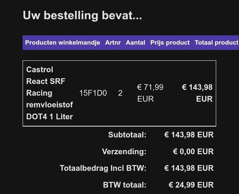

Van de week APK voor de 308.
Bleek toch dat ik de voorbanden aardig naar de eeuwige jachtvelden gejaagd had...
Beide voorbanden was de koordlaag aan de binnenkant te zien dus 2 nieuwe voorbanden erop.
Wel paar upgrades voor de baan besteld inmiddels ;)
Afbeeldingslocatie: https://tweakers.net/i/F8K2bgQyGbLcTATbGuZW7HPJ4vU=/800x/filters:strip_icc():strip_exif()/f/image/Xvx9EhJj1guxtRPbmyTXA8Q6.jpg?f=fotoalbum_large
Nieuwe remvloeistof met een veel hoger kookpunt wat waarschijnlijk mijn probleem was 2 weken geleden op Zandvoort.
Afbeeldingslocatie: https://tweakers.net/i/ghLZAEG0X4q1bmj2ImyOuhr5TVI=/800x/filters:strip_icc():strip_exif()/f/image/YHvYWk44srGlpRXQpFkgc6mP.jpg?f=fotoalbum_large

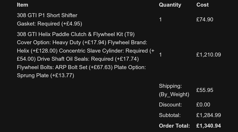

And here we gooooo. Volwaardig Helix kitje :9~ !
Wel de gulden middenweg. Sprung plate ipv rigid bijvoorbeeld.
Prima om mee te rijden als daily en ook prima voor circuit.
Deze Helix kit kan 530nm aan dus meer dan prima. Ik draai nu 420nm en verwacht eigenlijk niet meer dan 480nm te gaan doen in de toekomst.
Gelijk ook maar ff een short shifter toegevoegd ;)

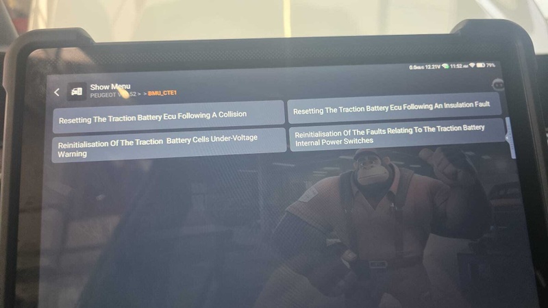

Het is weer eens raak met onze e-308. De auto heeft nu iets meer dan 25k km gezoefd, maar dit weekend begon de kerstboom ellende ineens weer:
  • Gister begon de wagen ineens te mekkeren over een verschil in bandenspanning. Ik ben bekend met bijv. kleine splintertjes die na verloop van tijd voldoende lucht vrij laten gaan die ineens een dergelijke melding triggeren. Gelukkig een paar honderd meter verder een tankstation dus gelijk even gekeken & lucht cf specificaties toe proberen te voegen. Optisch niks te zien, maar ook kon er geen lucht worden toegevoegd. Toch maar weer door (uiteraard ook nog als een echte vent even tegen de banden geschopt :+ )
  • Paar kilometer verderop wéér die melding. Toch maar weer even van de weg af. Zelfde als hierboven, dus door naar huis.
  • Vanochtend ben ik gewoon weggeweest en was er niks aan de hand op de heen en terugweg (ongeveer 15km enkele reis).
  • Later toch nog even een boodschap moeten doen en toen begon de kerstboom met allerhande pingeltjes. Achtereenvolgend:
    • Storing in ABS
    • Storing in ESP/ASR
    • Storing in botssysteem
    • Storing in automatische verlichting
    • Storing in driver attention systeem
    • Automatisch cruisecontrol niet beschikbaar
    • Rijassistent niet beschikbaar
    • Storing rechter verlichting - Bij eerder onderhoud zou dit al verholpen zijn
Even stug doorgereden naar de supermarkt en na de boodschappen kwamen sommige van deze meldingen nog terug, maar de cruise control werkte weer, rijassistent ook én het onderhoudsicoontje verdween gaandeweg.
Ik lees online oa. over een slechte 12 volt accu, een slechte sensor of een beschadigde kabelboom.
We hadden over twee weken al een onderhoud gepland staan, maar gaan morgen toch maar weer (met knikkende knieën, gezien onze vorige ervaring) bellen met de dealer.
Wordt vast weer vervolgd. Hopelijk dit keer niet 8 maanden reparatie, want dan steken ze die wagen maar waar de zon niet schijnt.
